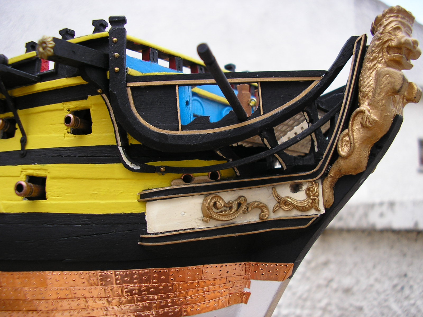

maurys escribió:
jmolinas escribió:¿qué problema te ocasiona si los pones justo a la línea de amura, sin que sobresalgan? Tal como están ahora sobresaliendo no acaba de verse bien del todo ¿no crees? No obstante, los nuevos beques son preciosos.
Juan
Antes que nada gracias Bellerophon y Juan, si concretamente la idea es hacer que queden totalmente igualados a la linea de la armura y de este modo que no tengan que salir hacia los costados o fuera de ella, pero tengo que ver que me quede el espacio suficiente para poner las 2 puertas y el baupres, de lo contrario es inevitable que queden un poco fuera.
Saludos Mauri

maurys escribió:Muchas gracias a ambos, Sin realmente han cambiado mucho, en especial la escala,
Matias, los beques son plataformas abalconadas desde la que se maniobra la jarcia de la proa y que alberga los jardines o letrinas de la tripulación. (extraido de wikipedia)
Sinceramente no, no deben sobresalir de la armura o de la linea del casco como bien vos decis, sino que deben mantenerse dentro y mucho , pero como yo habia explicado de que la proa es mas chica no me queda otra alternativa que dejarlos asi, de igual manera se puede reducir un poco esa saliente, pero van a seguir sobresaliendo.
muchas gracias, de nuevo a ambos ,saludos :D :D
Yo tengo entendido que los "Jardines" son los retretes de los oficiales, que estan cubiertos, como los que ha hecho Maurys, tanto en popa como en proa, pero tambien estan los beques de la marineria, que estan al descubierto, un simple tablon con un agujero. No hay un sitio especifico, emcima del enjaretado o como yo lo he puesto, en el hueco que antes he mencionado, como en la foto. :P
Es un taquito de madera con el agujero, que en "caida libre" el "sobrante humano" no caeria por el casco
Ademas cuando montes este parapeto no se ve el beque de marineria.
D. Cosme Damian de Churruca

Te veo casi cada dia (L-V), y mi SJN esta en dique seco por que estoy modificando el astillero, mas claro, estoy en obras en mi buhardilla y trabajando tres horas diarias yo solito se me hace eterno. Espero tenerlo terminado para diciembre, sino la Sra Almiranta me destierra.
La linea de amura que coges no es esa, lo estas alineando a la arista vertical del beque con la arista vertical de la amura. Y es la arista curva del beque con la arista del suelo :? :( (jolines, que lio) quizas lo veas mejor en una foto de mi SJN.[/quote]
Miguel estoy muy agradecido de tu apoyo y tu ensañanza hacia mi, sinceramente si se me ha hecho un lio, pero eso es porque, no le presto mucha atencion a los nombres de las piesas , pero creo que me ubico un poco, si he entendido correctamente te digo que a el brazal lo voy a poder poner sin ningun problema, Ahora me gustaria si no es mucho problema y pidiendote casi por favor que en las mismas fotos que me enseñas , me grafiques (con paint) mejor lo que me intentas explicar. Haber si no soy tan cabeza dura y entiendo mejor¡
Un abrazo muy grande¡, Mauri

hola maurys, como dice el viejo Cruz, muchos observamos los trabajos de los demas foristas y hay veces no comentamos, yo hasta el momento no te habia comentado nada, ya que llevas muy bien el trabajo, veo que tienes problema en cuadrar los beques y los hiciste nuevamente, aunque estan bien, tan solo creo que si los hubieras reducido 1.5 mm, algo muy poco te cuadraran mejor, sobresale aun muy poco, pero creo que no sea problema que te detenga....
Nota: es mas hay te falta forrar el borde y con eso quedara disimulado, deja asi y continua, veras que al forrar con una moldurita estara bien.

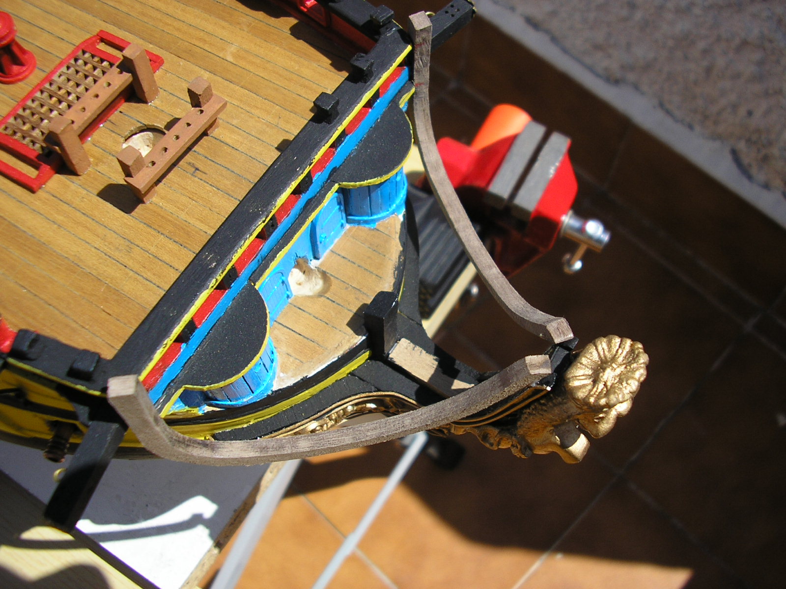

MMP
Mensajes: 1017
Ubicación: Collado-Villalba
Re: San Juan Nepomuceno
Mensaje por MMP »

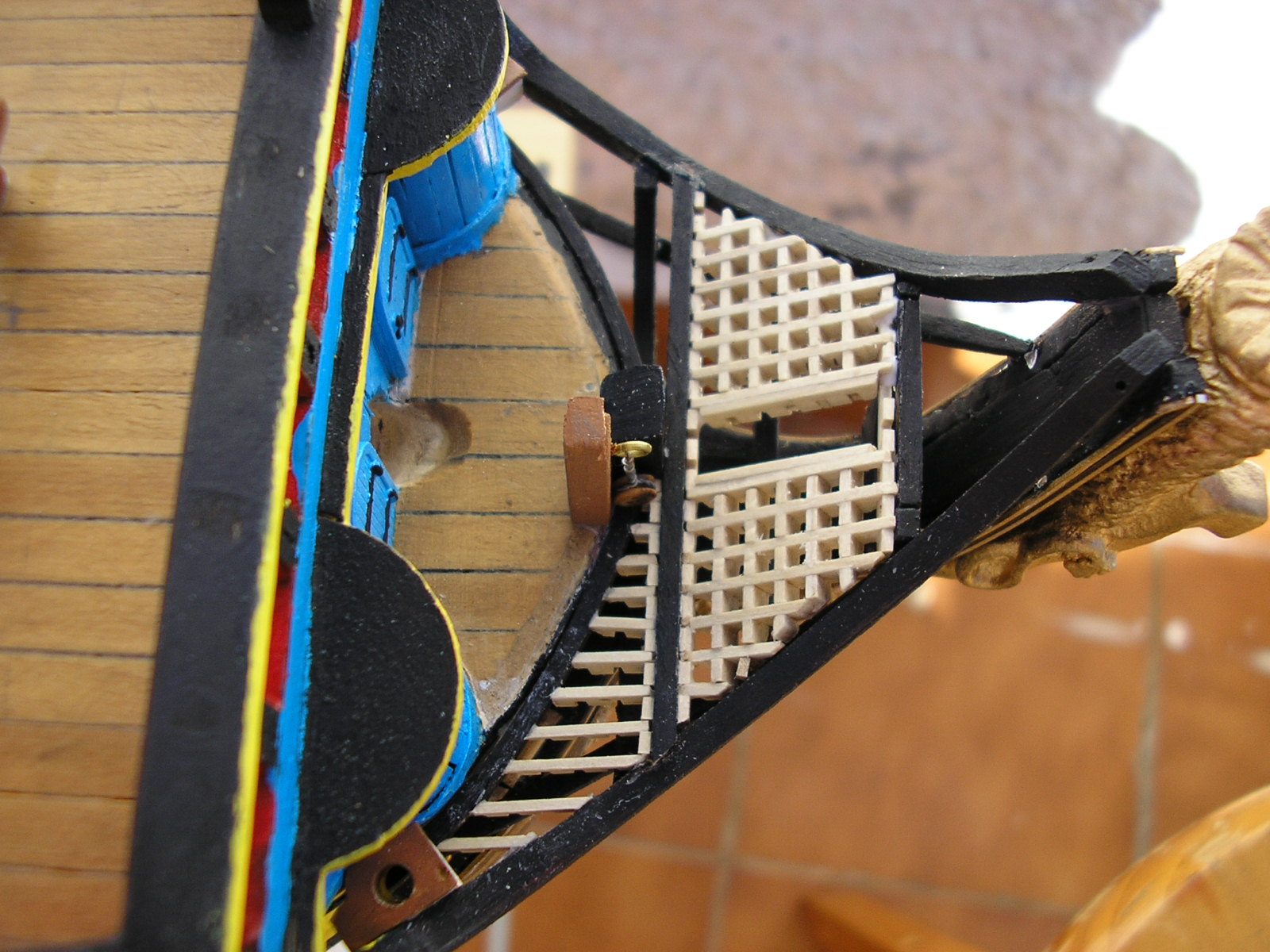

No se me da myu bien el PAINT, pero lo intento :? .
Espero que te lo aclare mejor. :wink:
El circulo del Beque y de la cubierta de proa estan pintadas en ROJO, estas deben estar TANGENTES  en el circulo en NEGRO (por mas que lo intento no se dibujarlo bien). Tu has puesto la linea VERDE del beque con la linea verde del "borde" de la amura, por eso se te sale el beque. El brazal es la unica pieza que no esta pintada.
El espacio de cubierta que queda entre el Beque y el brazal (de AZUL) te lo señalo en ROJO, ahí coloco yo el beque de la marineria

maurys
Mensajes: 264
Mensaje por maurys »
Muchas gracias Gerardo y Miguel , ahora si entiendo mejor el tema que me explicaba MMP, gracias por haberme aclarado el asunto¡¡¡
bueno seguire reaciendo y trabajando en la proa
Muchas gracias saludos :D :D

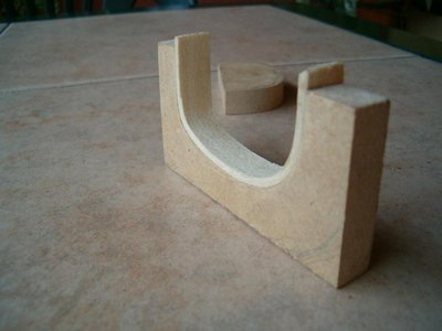

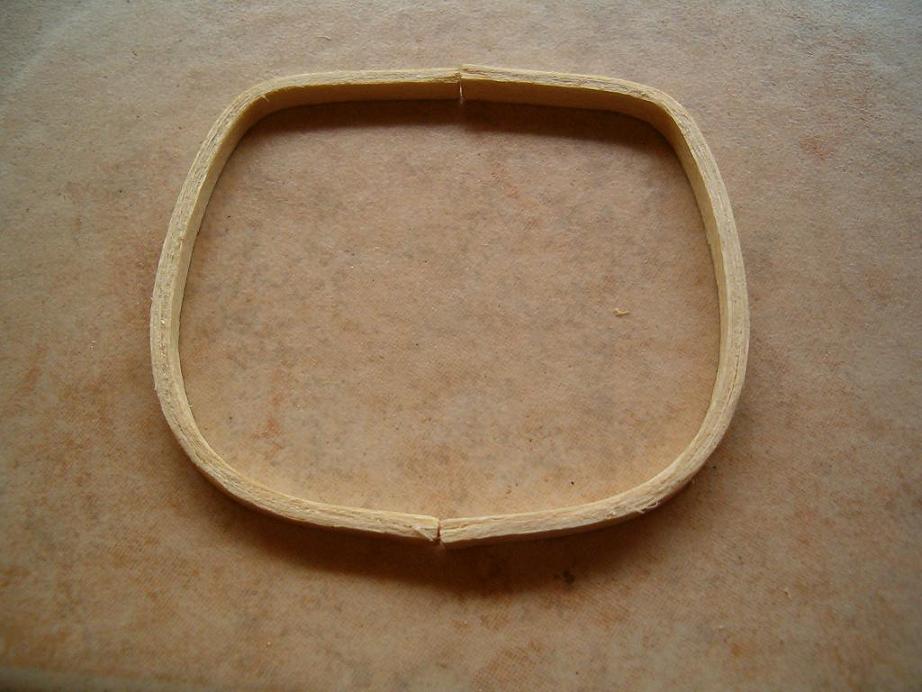

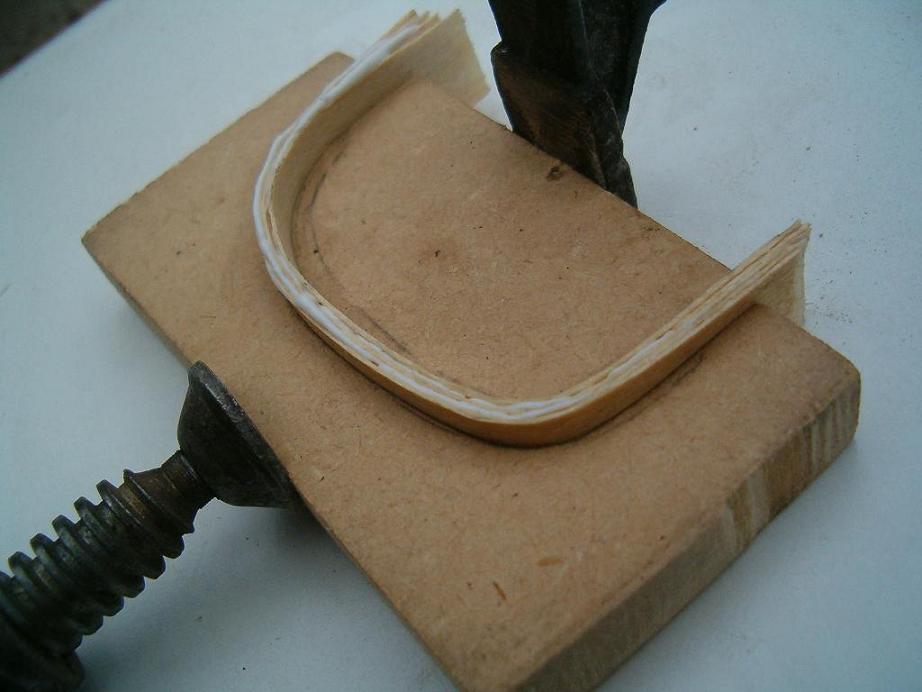

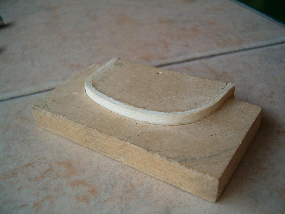

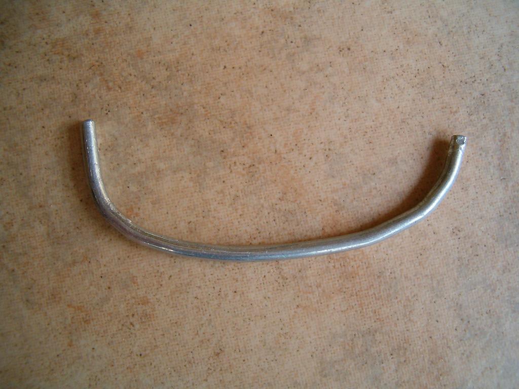

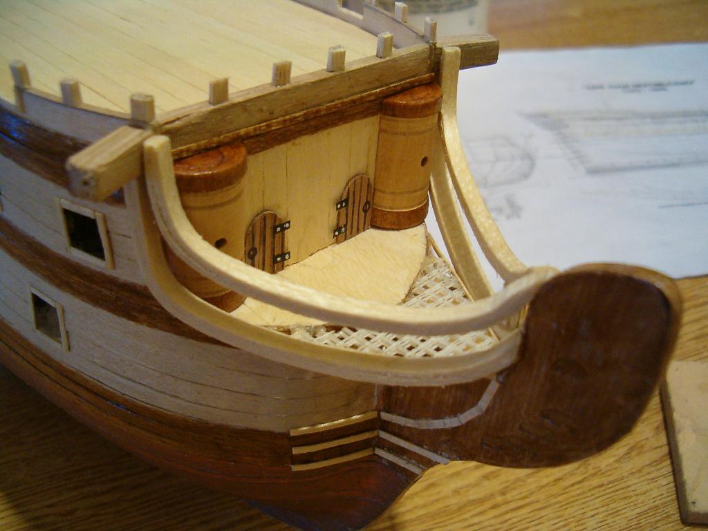

Hola a todos¡¡ trabajando en silencio pero con grandes avanzes. He hecho las puertitas de la proa, y tambien he hecho los brazales, para los cuales me he ingeniado resolviendolos por el proceso que veran a continuacion, lo he decidido asi porque luego de unos intentos en doblar madera con agua o vapor no funcionaron ya que necesitan unas curvas algo ``cerradas´´, asi es el paso a paso:
LO PRIMERO QUE HICE FUE HACER UN ''MOLDE'' CON ALAMBRE DE ALUMINIO

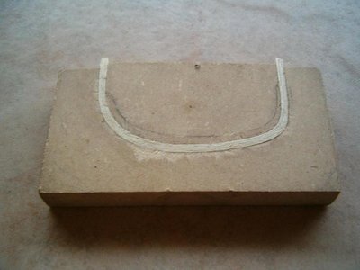

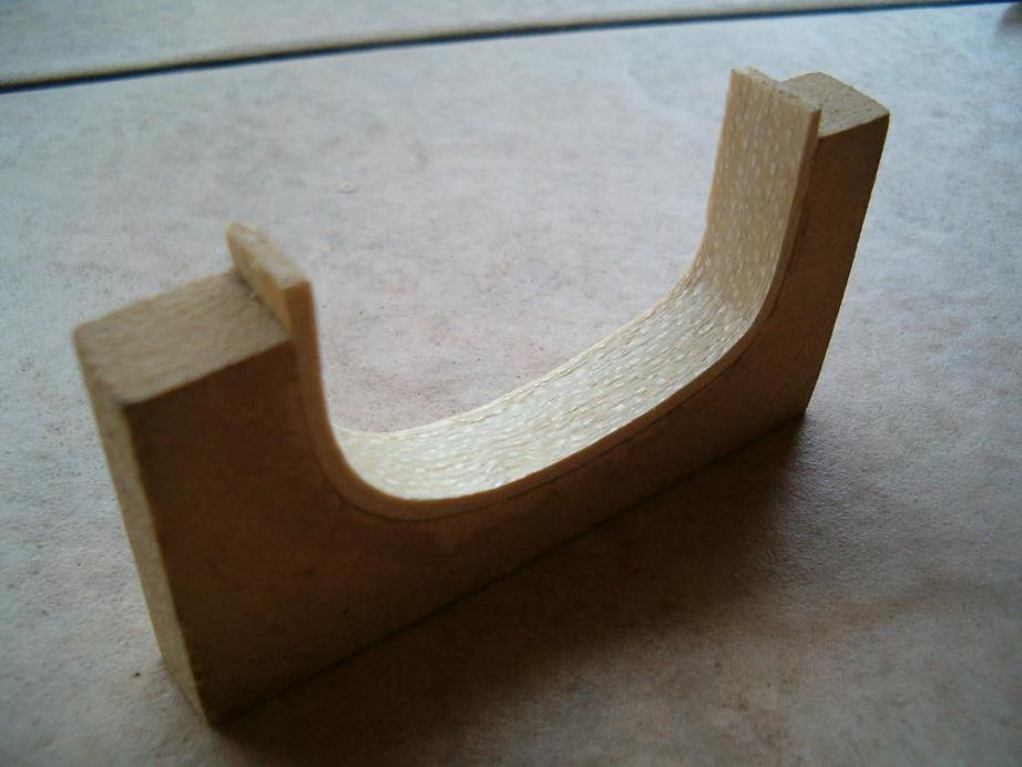

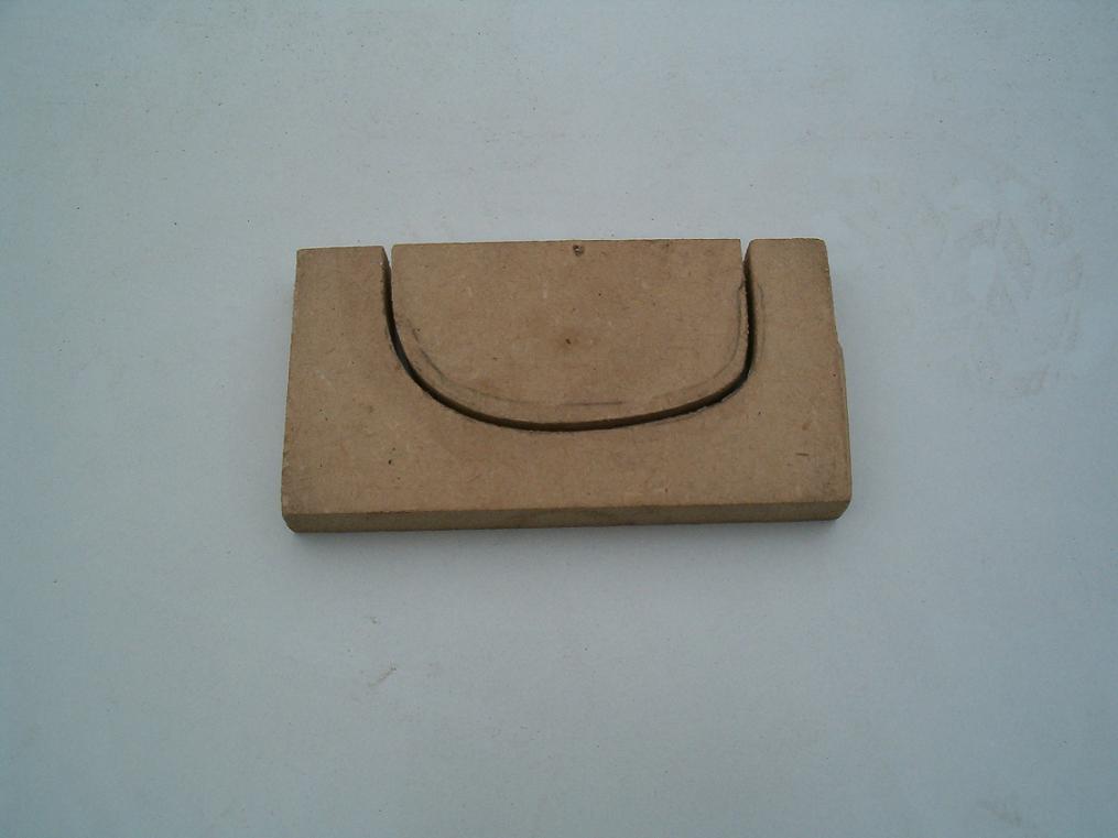

LUEGO LO MARQUE EN MDF PARA CALARLO

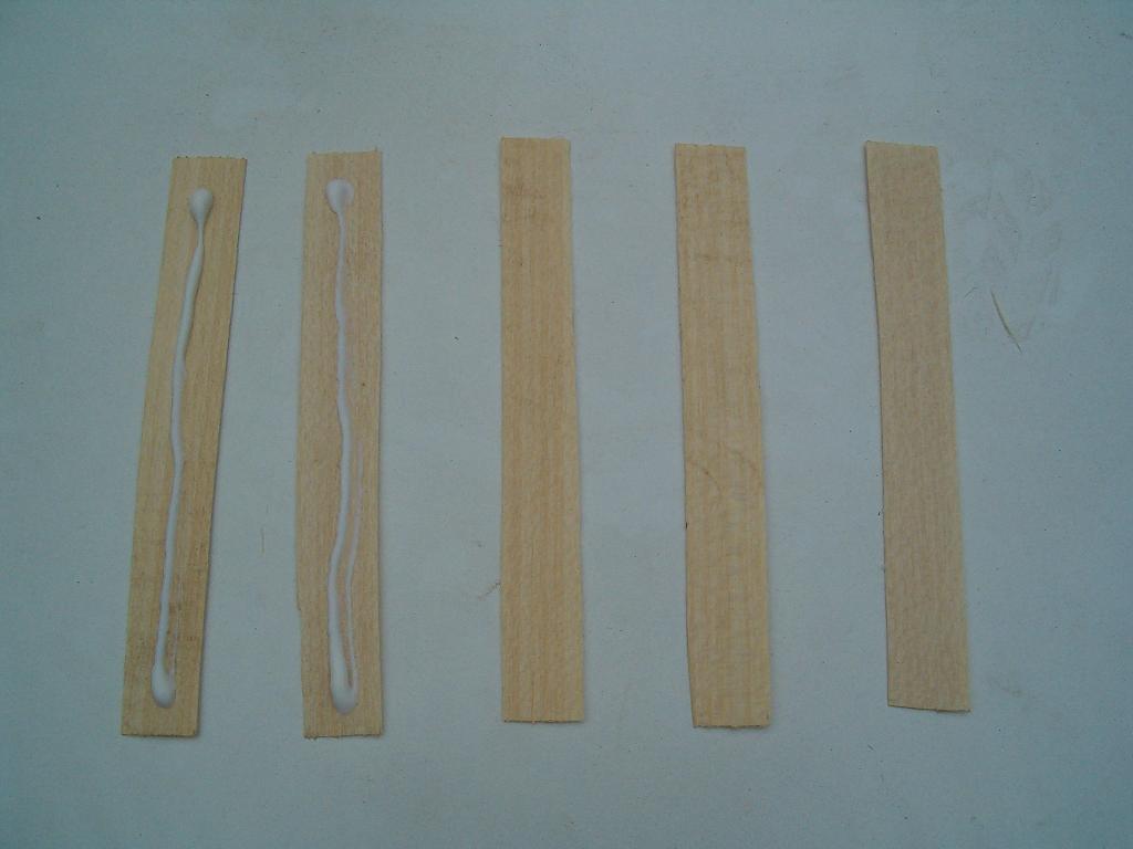

LA MADERA HA UTILIZAR ES POR SUPUESTO SABUGUERO

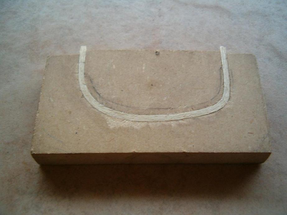

AQUI PEGANDOSE
AQUI PEGANDOSE
Última edición por maurys el Dom Dic 20, 2009 2:38 am, editado 1 vez en total.
Mauricio
maurys
Mensajes: 264

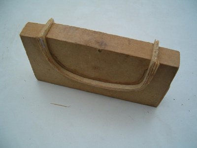

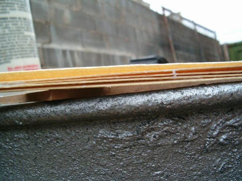

EL USO DE LA PRENSA ES MEDIO INECESARIO DEBIDO A QUE SOLO SE ENCAJA(CON PRECION)
YA LISTO PARA SACAR SE VE QUE SAQUE LOS RESTOS SOBRANTES
Mauricio
maurys
Mensajes: 264

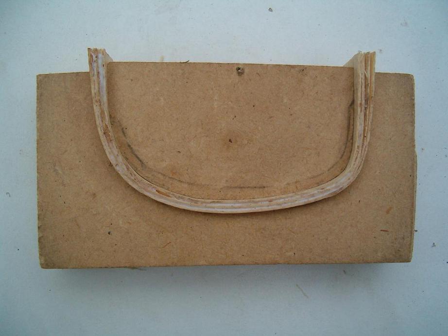

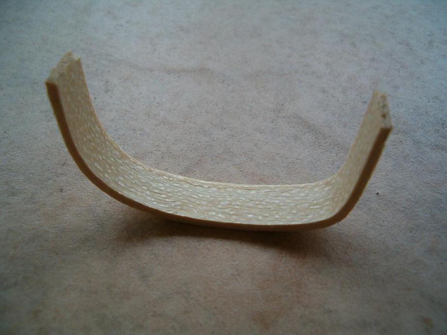

ACA SACANDOLE LA PIEZA DE ARRIBA
ASI QUEDA, DURO RIJIDO Y FIRME

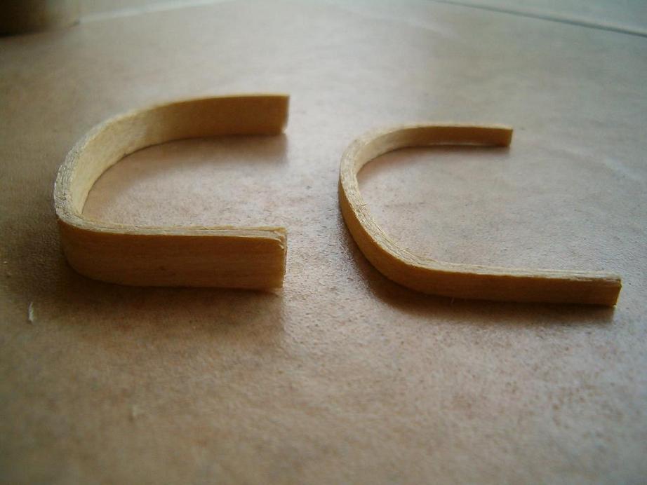

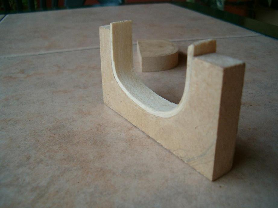

ACA LO VUELVO A PONER PERO CON UNA SEPARACION, QUE VOY A USAR PARA CORTAR (CON CUTTER)
Mauricio
maurys
Mensajes: 264

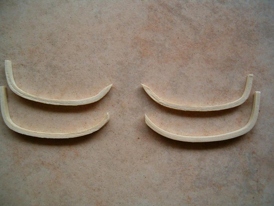

CORTADO, LA PIEZA DE LA DERECHA ESTA CASI LISTA SOLO LE FALTA LIJAR Y CORTAR A LA MEDIDA
ACA UNIENDO DOS PEDAZOS INVERSOS, DE CASUALIDAD ME HA QUEDADO UNA TRACA, CON LO QUE SE DEMUESTRA QUE ESTA TECNICA ES BUENA PARA REALIZAR LAS MISMAS¡
YA TODOS LISTOS
YA TODOS LISTOS
ACA YA PEGADOS Y SE PUEDEN OBSERVAR LAS PUERTITAS
Mauricio
maurys
Mensajes: 264

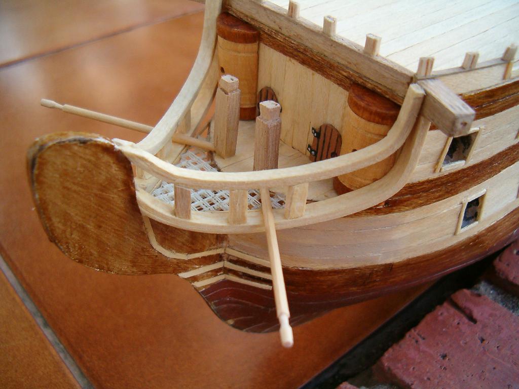

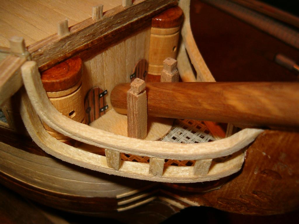

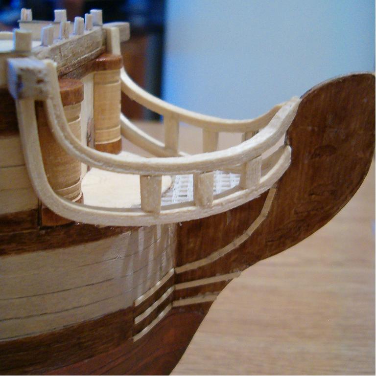

Y aca terminados, la foto lo arruina un poco( una vez mas ) pero tal vez le haga algun detalle mas para que no parescan muy vacios

jmolinas
Mensajes: 1672
Mensaje por jmolinas »
Estupendo sistema! :D Con tu permiso me lo grabo para mi Nepo ...(cuando lo retome :mrgreen: )
Enhorabuena.
Juan
jmolinas
Mensajes: 1672
Mirando con detenimiento las fotos, creo que si los decorases un poco, estos brazales lucirían mucho mejor. Aparte de que el color de la madera es muy claro...
Juan
maurys
Mensajes: 264
Gracias Bellerophon y Juan, claro que puedes copiar, ahora que tu me lo dices es muy probable que le haga algunas termincacio a los brazales ¿podria ser con brillantina?

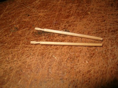

Continuando con la proa, le llego el turno a los apostoles y los pescantes..Tambien estuve pensando y tal vez la unica decoracion que le haga a los brazales sea un poco de pintura interna, luego lo mostrare, ya que tambien estoy teniendo un poco de dificultad con el mascaron por eso lo estoy dejando para el ultimo¡¡
Ya se acerca navidad y quiero aprovechar para Saludar a todos los amigos del foro, deseandoles una MUY FELIZ NAVIDAD Y UN MUY PROSPERO AÑO NUEVO en compania de todos sus seres queridos¡¡¡
Primero los apostoles
los pescantes
los pescantes
