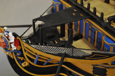

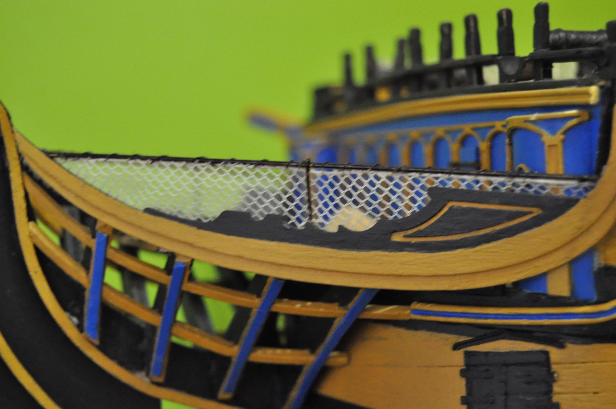

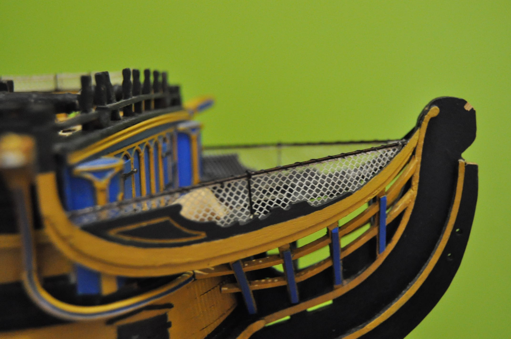

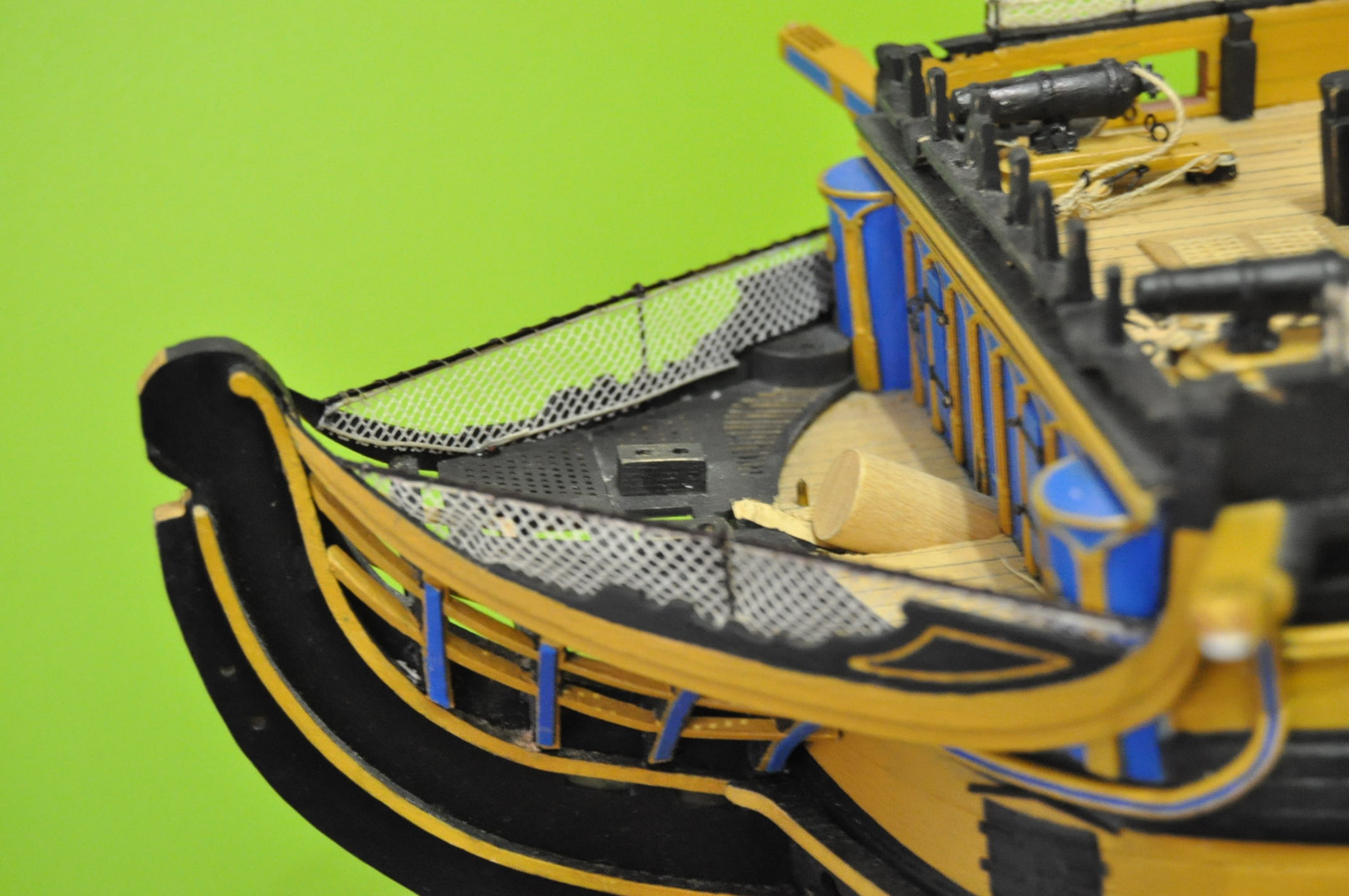

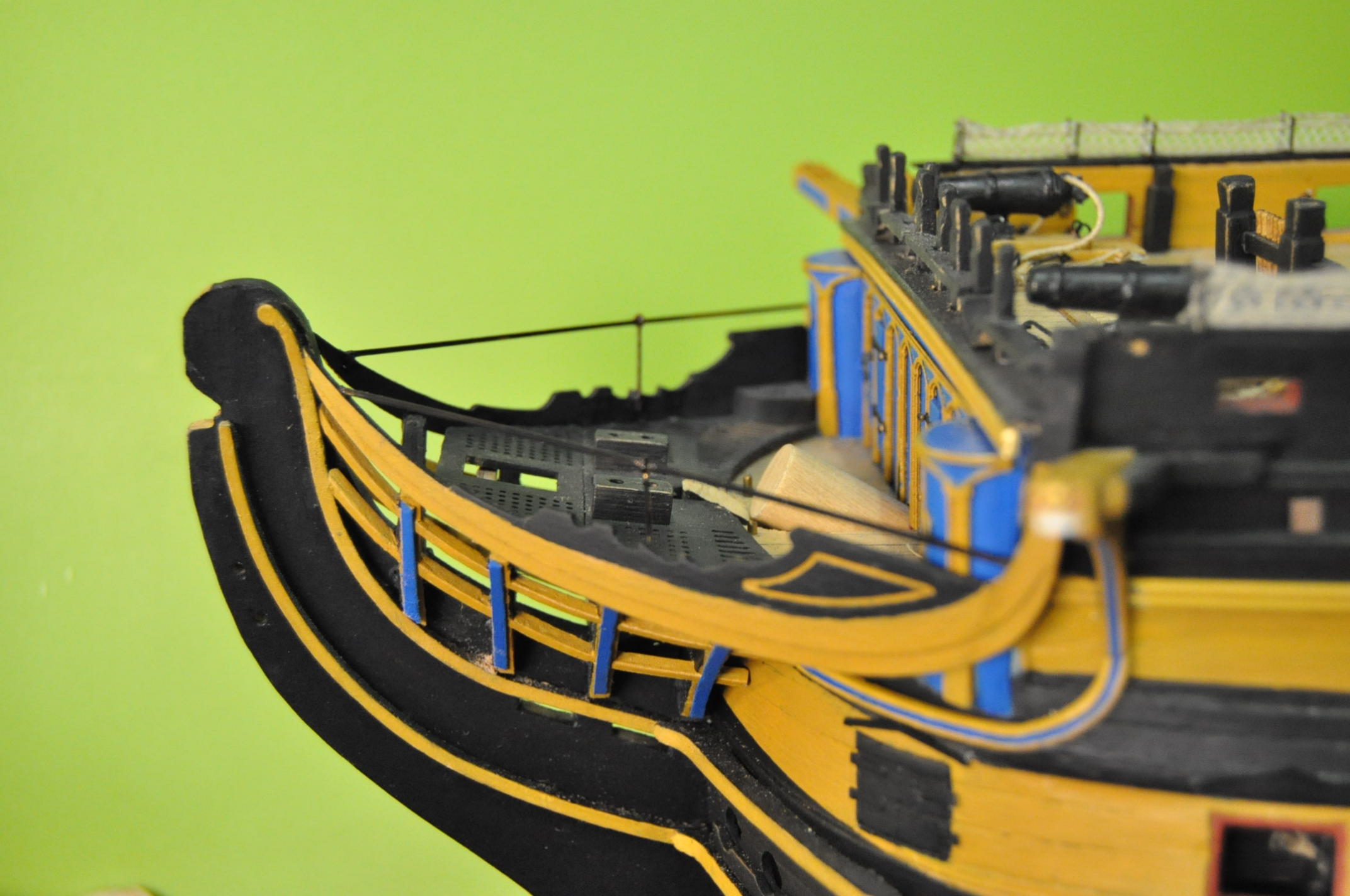

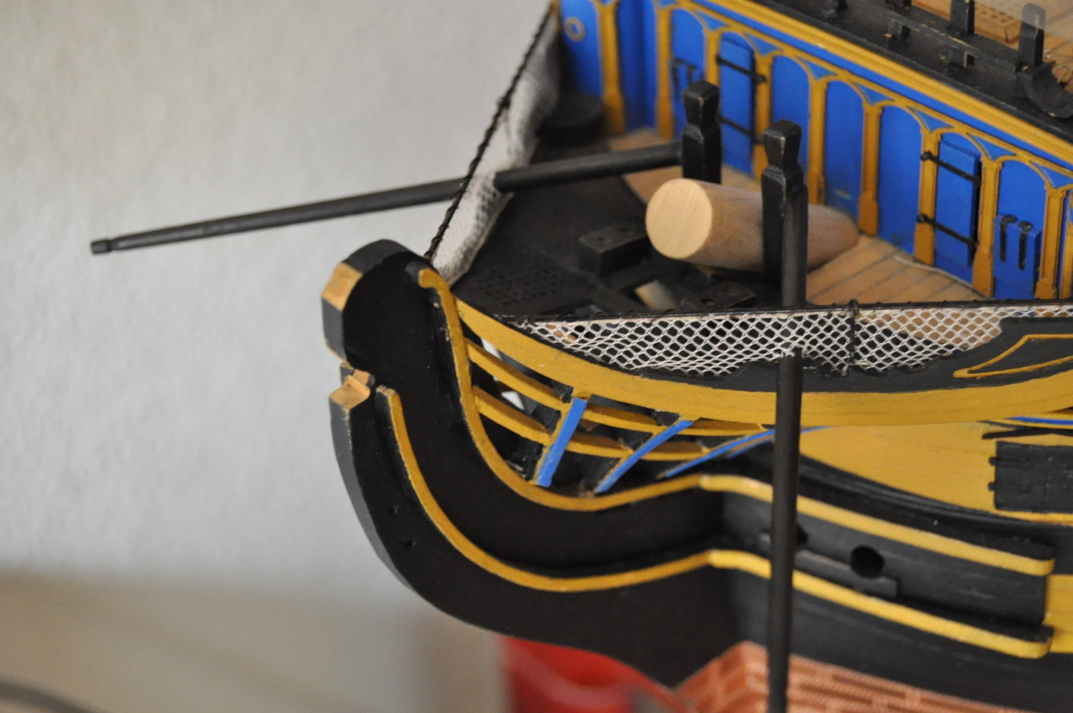

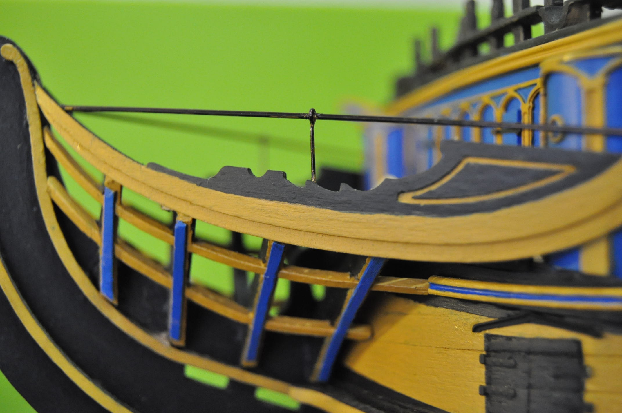

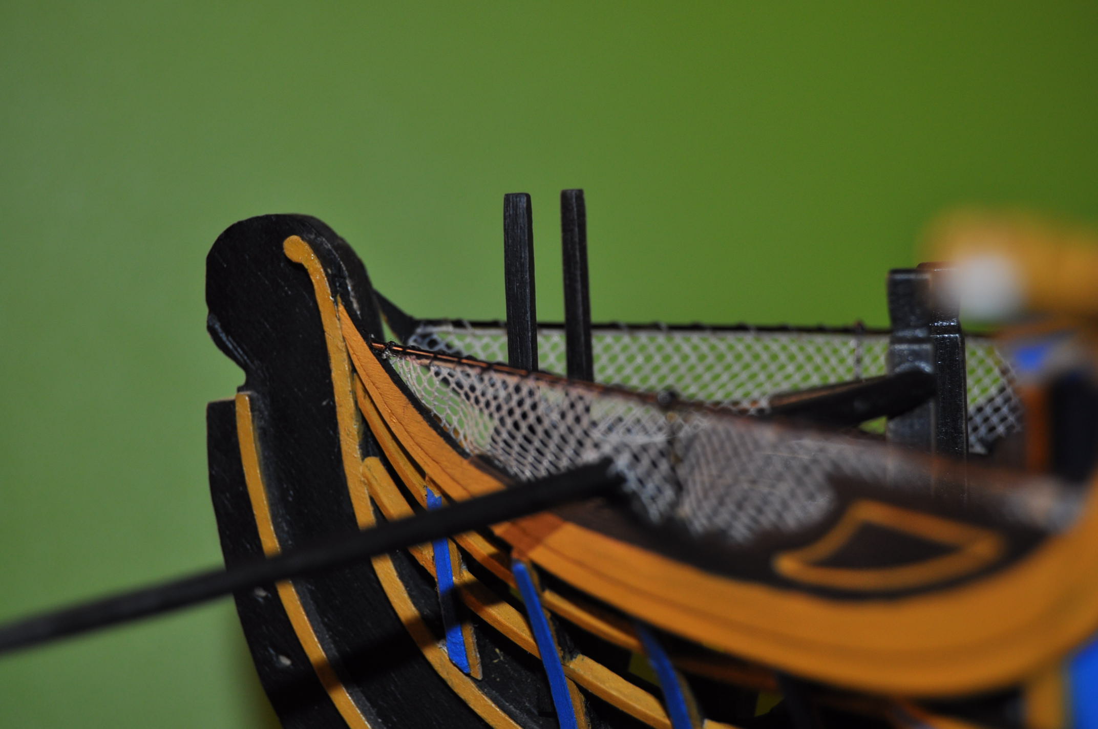

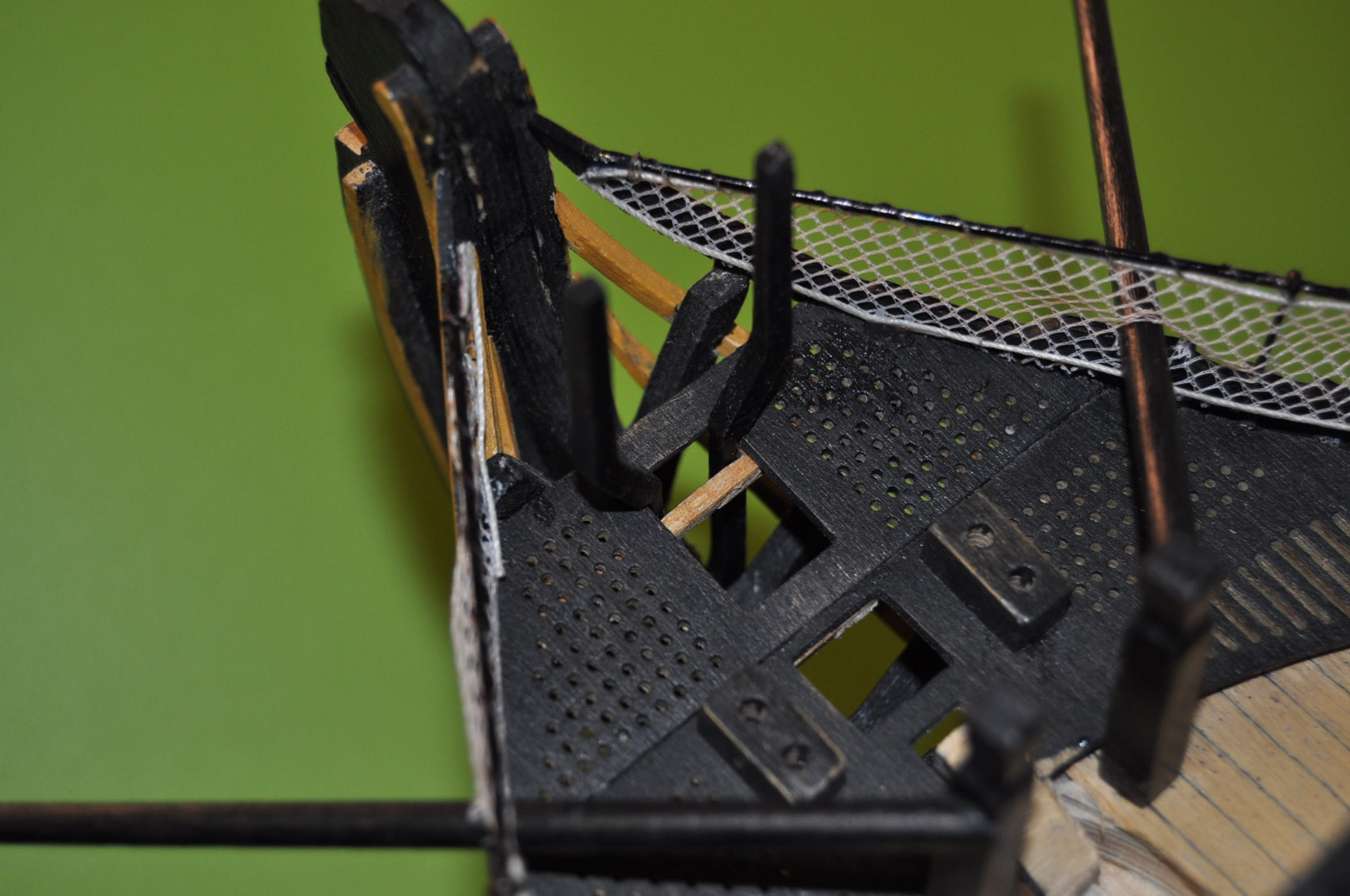

En espera de que Caldercraft se digne a contestarme a la petición de soportes de batayola en la zona del combés,( les he escrito por dos veces, de momento no tengo respuesta ni repuesto,) Doy por teminado las batayolas.
Tenia mis reservas en la zona del bauprés, pensaba que la forma de la red seria complicada, pero ha sido muy fácil. La guia rígida facilita mucho las cosas, y en las zonas con formas queda la red escondida.
Jesús

Ha quedado fenomenal, un trabajo muy limpio, me gusta mucho como lo estas haciendo.

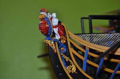

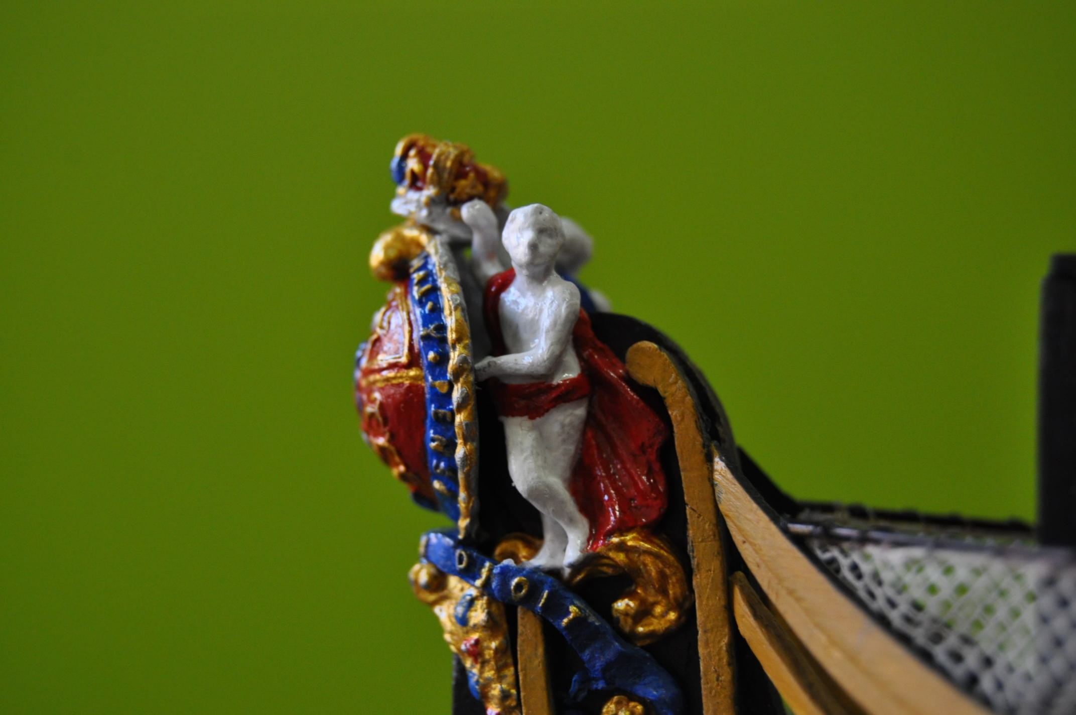

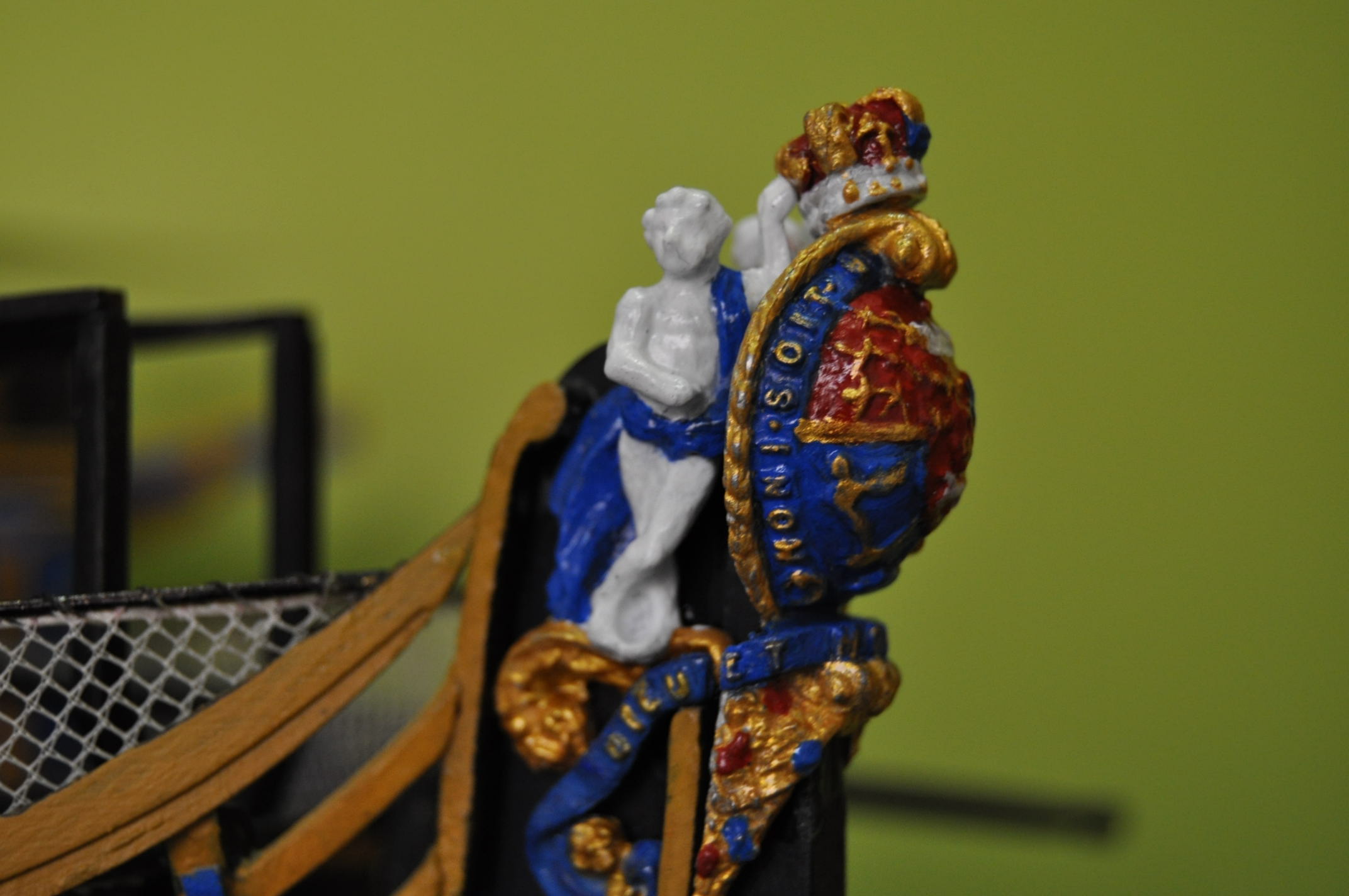

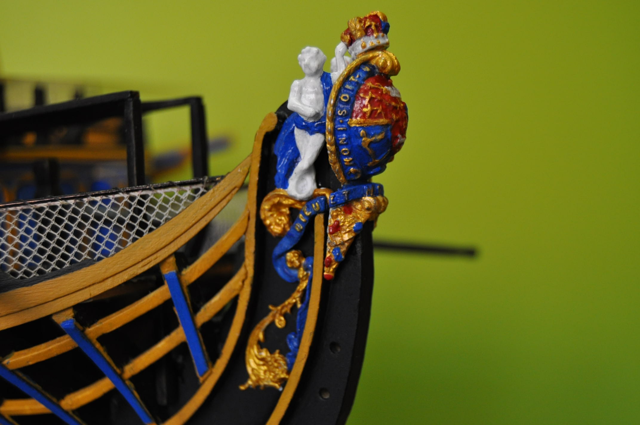

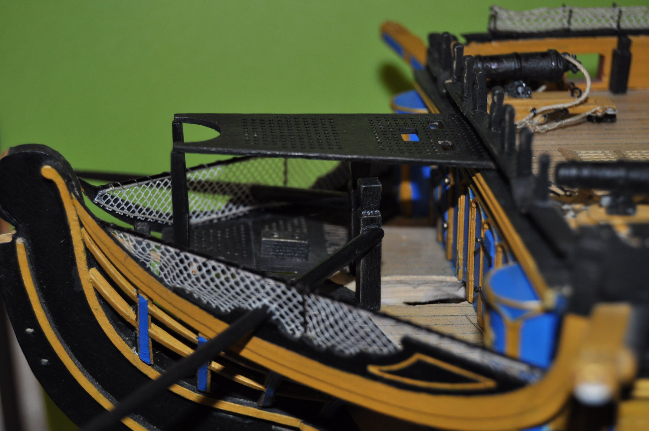

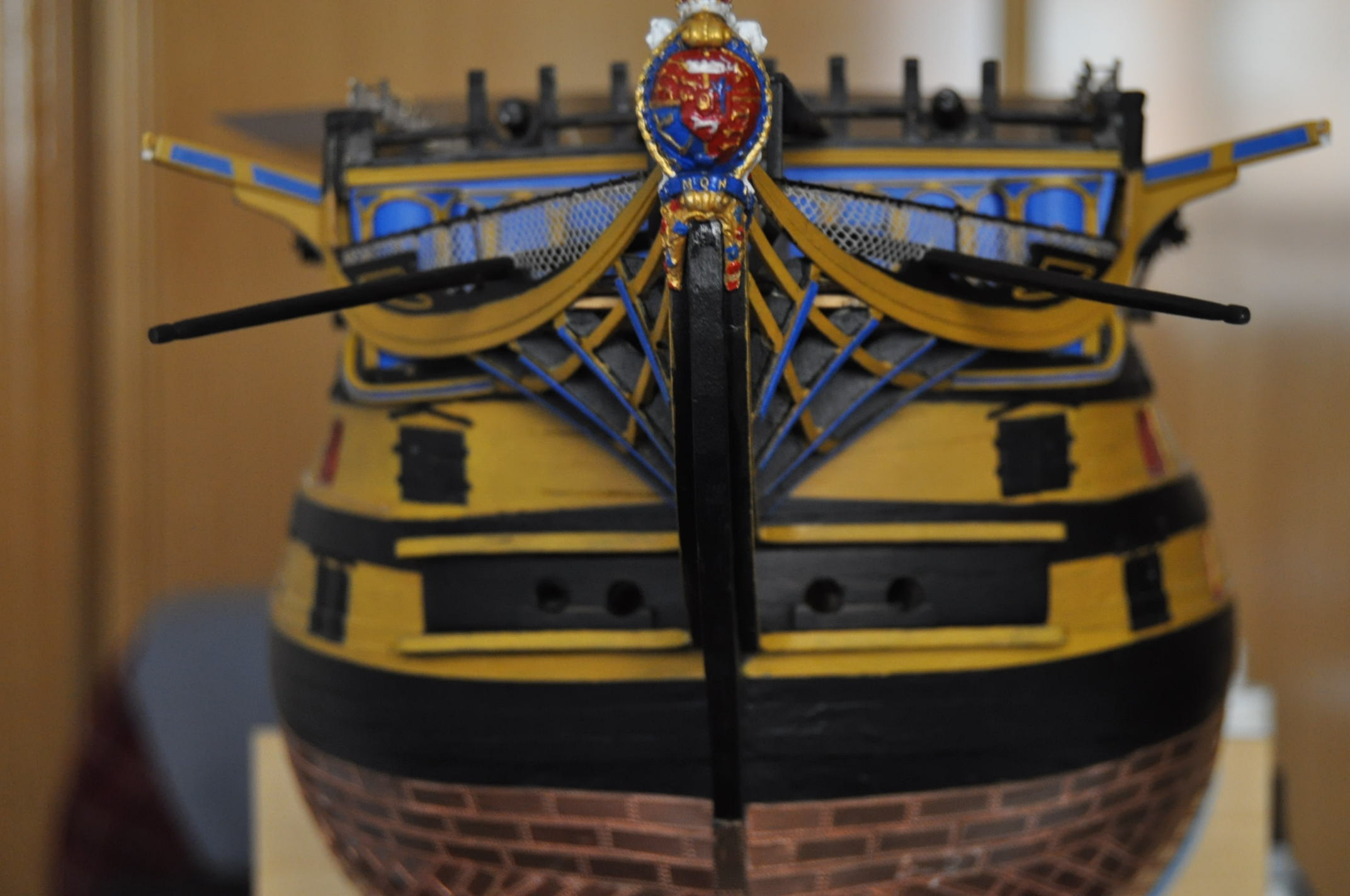

Ya dejo terminada la cubierta del baupres, con las astas de proa y la plataforma superior con sus soportes

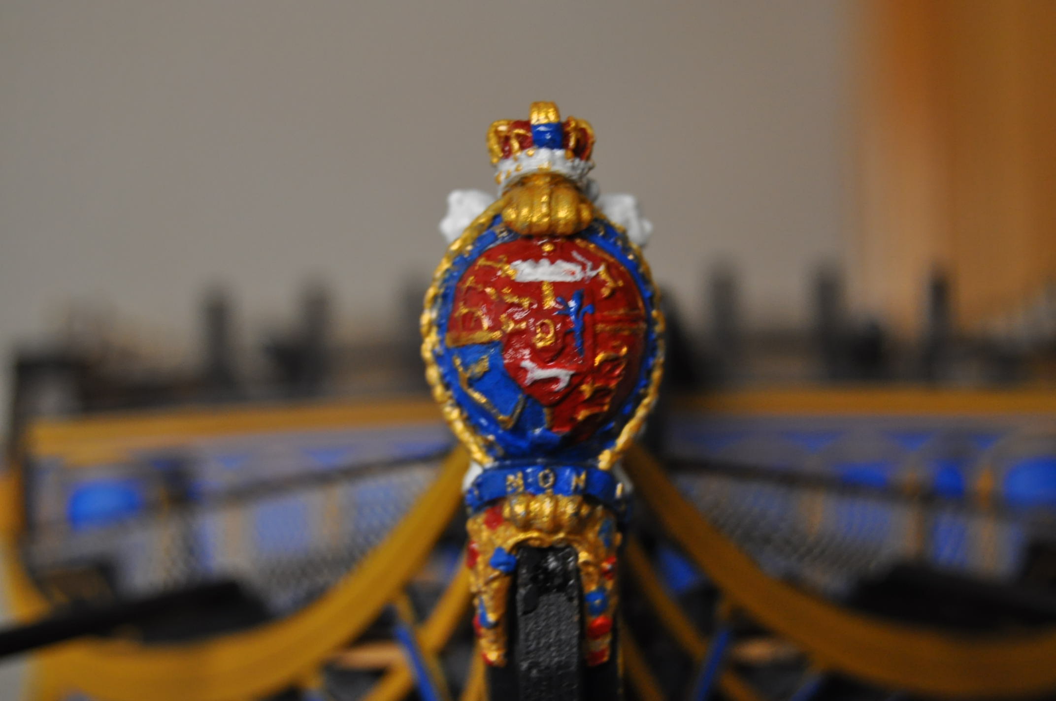

Así mismo acabo el mascaron de proa.

Hola Vasa, me encanta como te está quedando, muy currado el mascarón, está perfecto.

Genial.. Ese mascarón tiene un curro de narices sobre todo con la pintura.
Se ve elegante y limpio.

Ese mascarón te ha quedado muy bien pintado, te felicito.

Fenómeno trabajo de pintura y limpieza, los detalles muy cuidados se ve impresionante, un saludo.

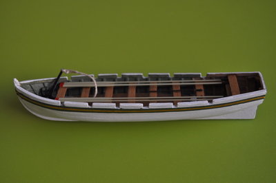

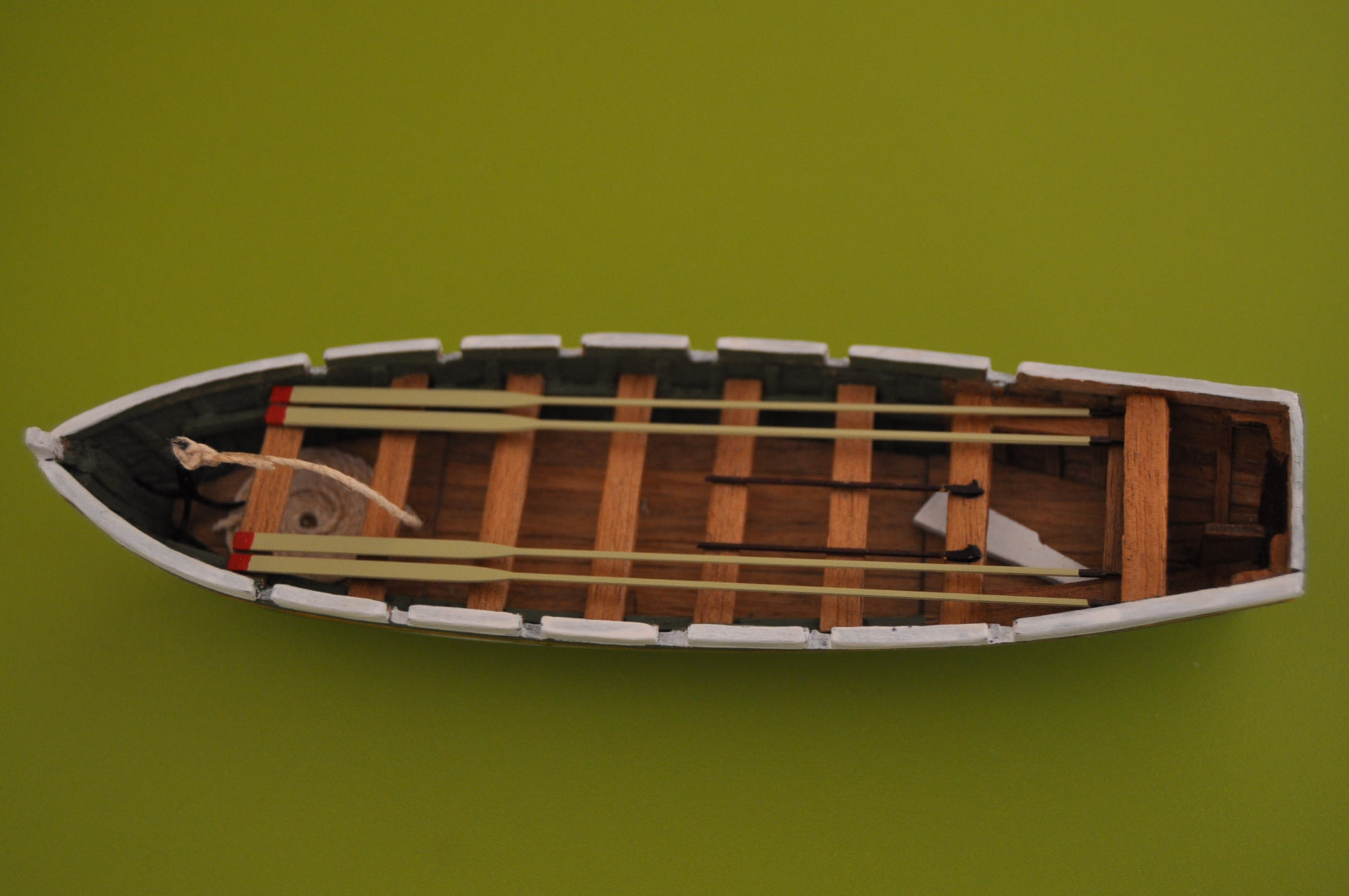

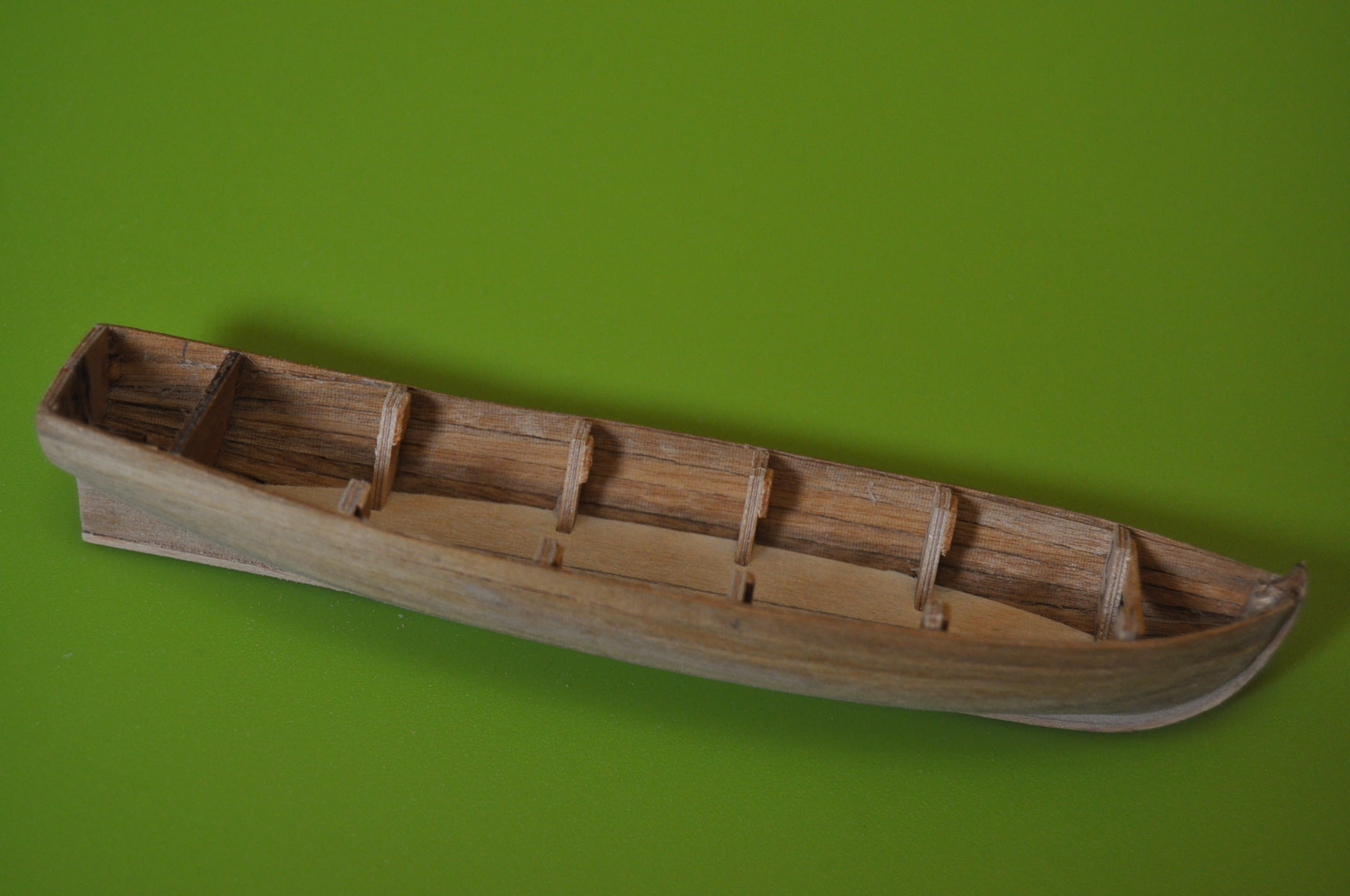

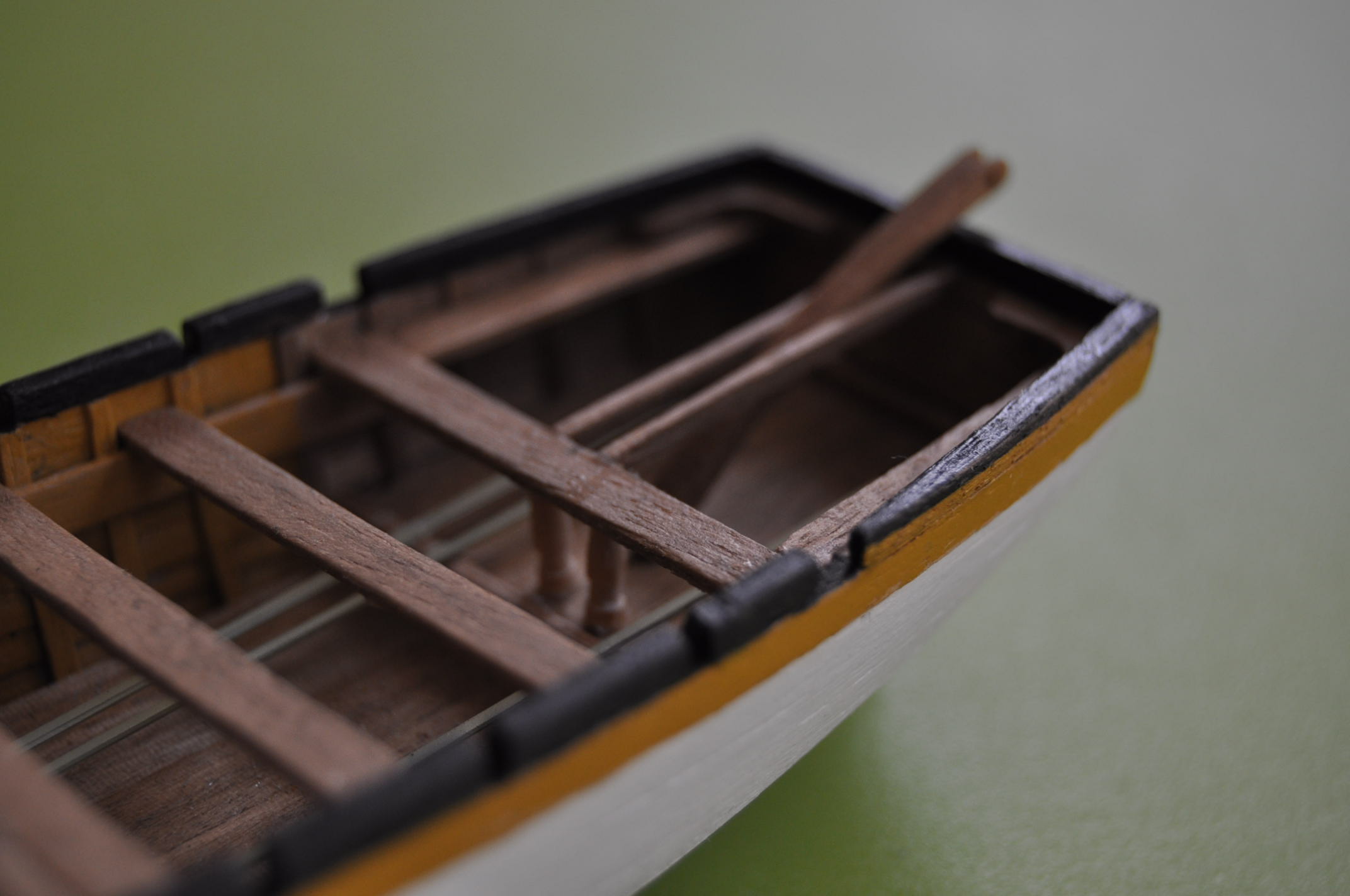

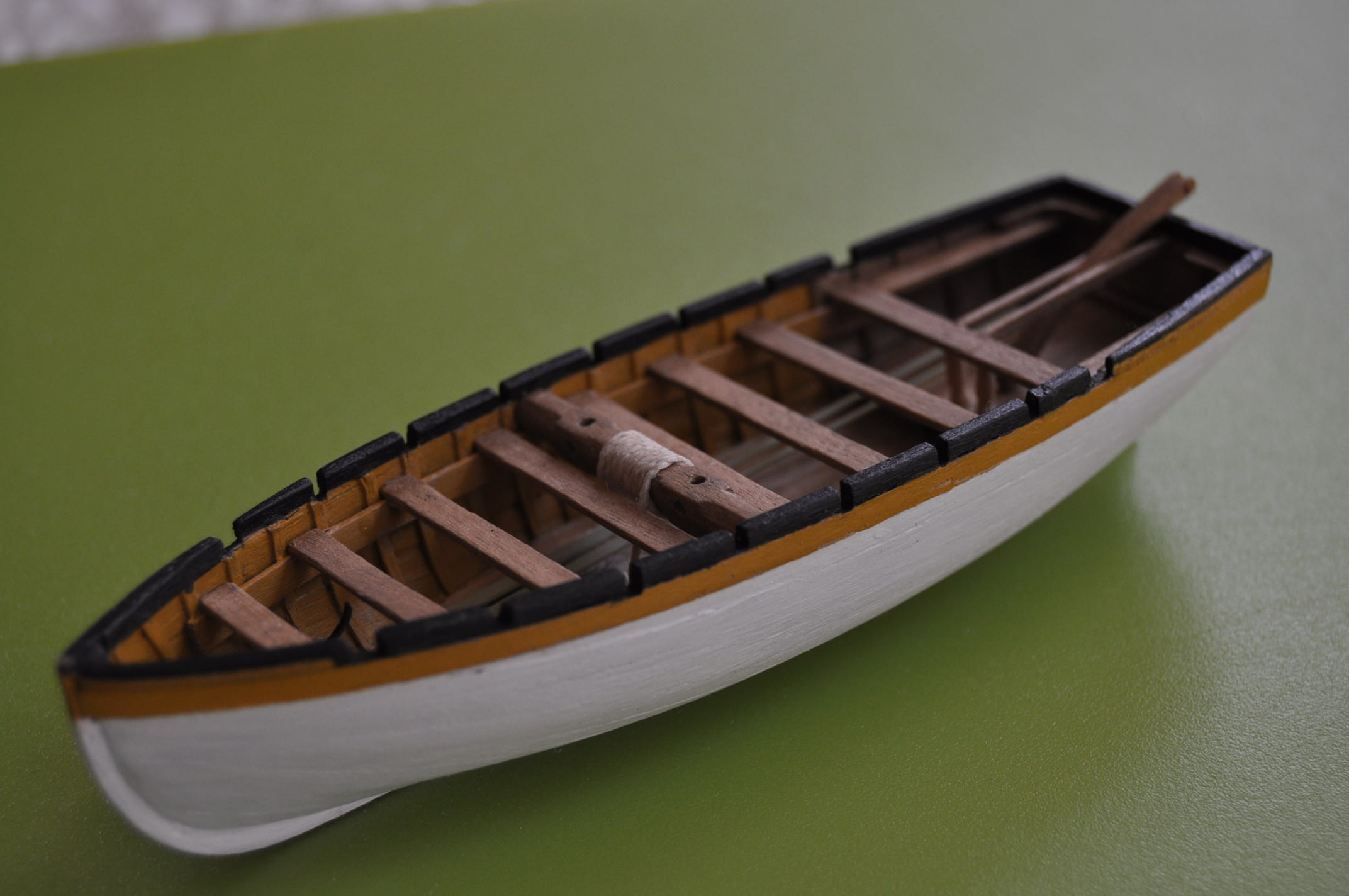

He empezado a construir las barcas del barco.
Son la primeras que hago de este tipo, por lo que me he tenido que enfrentar a retos nuevos.
Elegí la más grande, la lancha, por que supuse que era la menos dificil. Me ha resultado muy divertido construirla, realmente he disfrutado como hacia tiempo que no lo hacía. Como en todo aprendizaje, en ocasiones me he equivocado, por lo que no he sacado fotos del proceso. Me pongo a continuación con la segunda en tamaño, la falua.
Comentar de Caldercraft la precisón de las piezas y la calidad de los materiales, excepto la madera que tiene un corte sucio, y es quebradiza.

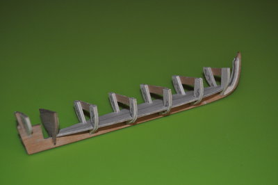

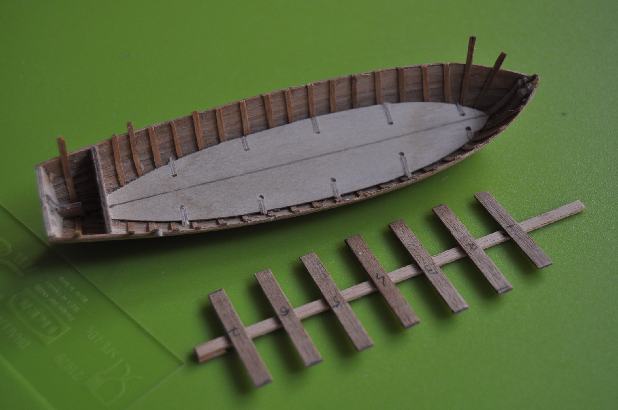

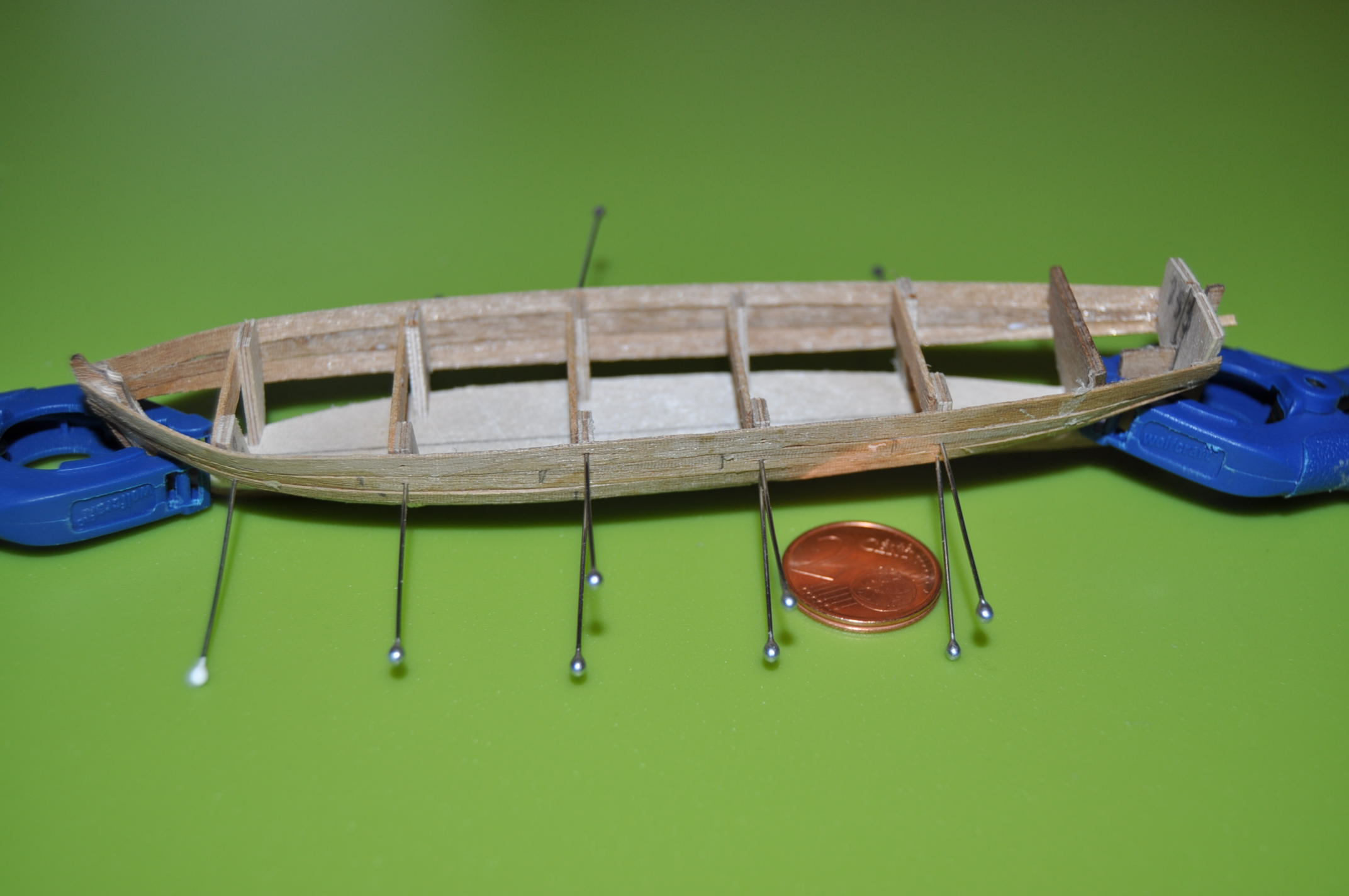

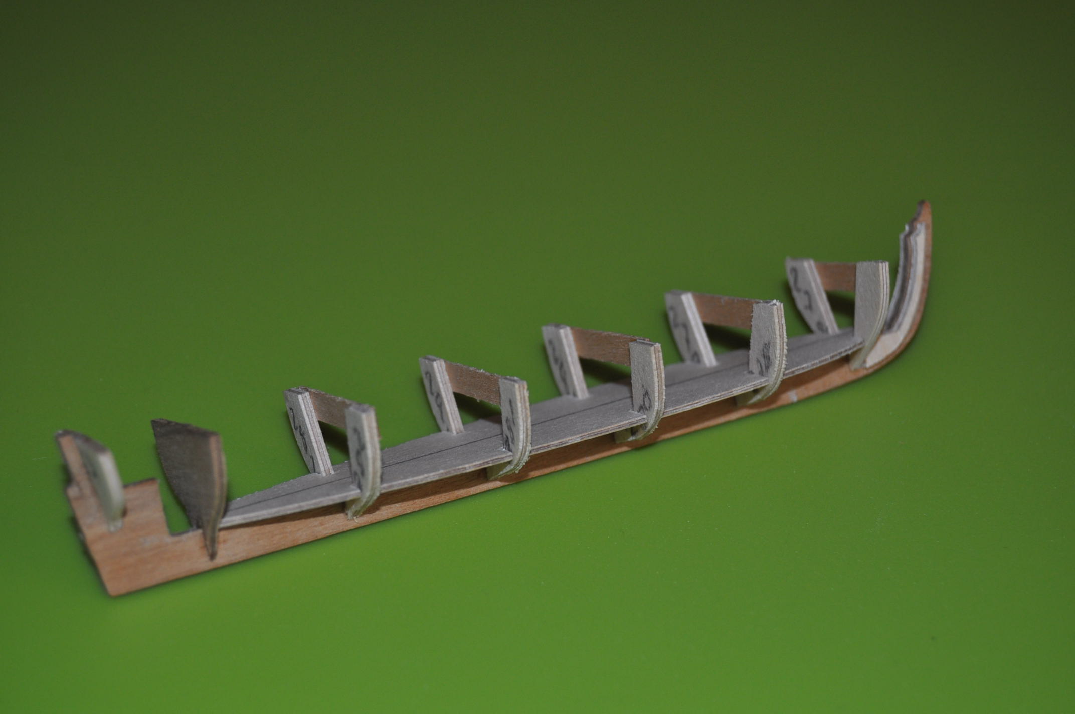

La estructura de la falua. De ésta comentar que he reforzado las cuadernas, uniendo su parte superior con unos listoncillos, ya que son muy endebles y se deforman con facilidad. También he afinado lod refuerzos de la roda, donde asientan las tracas, ya que una vez pegados se trabajan mal y se daña la roda.

VASA, me sigue impresionando la pulcritud, limpieza y pintura fenómeno, un saludo.

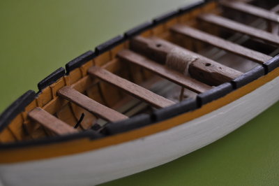

Hola.

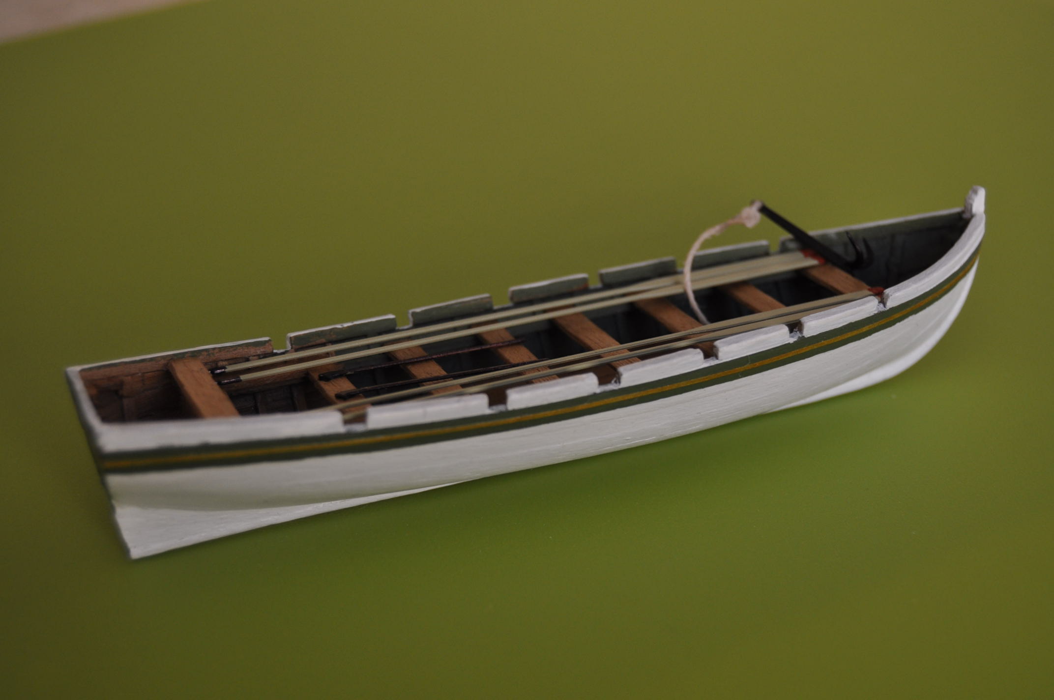

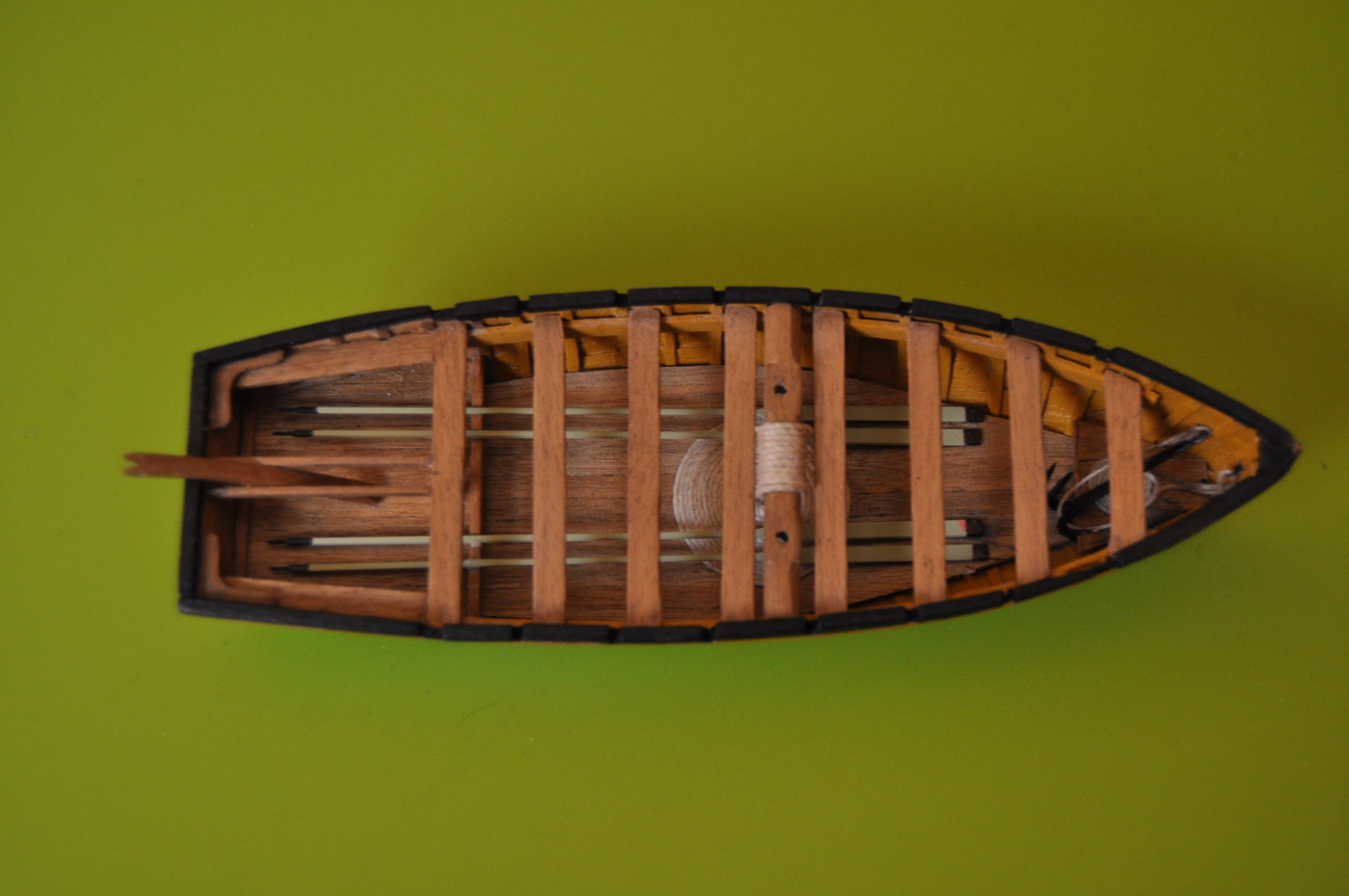

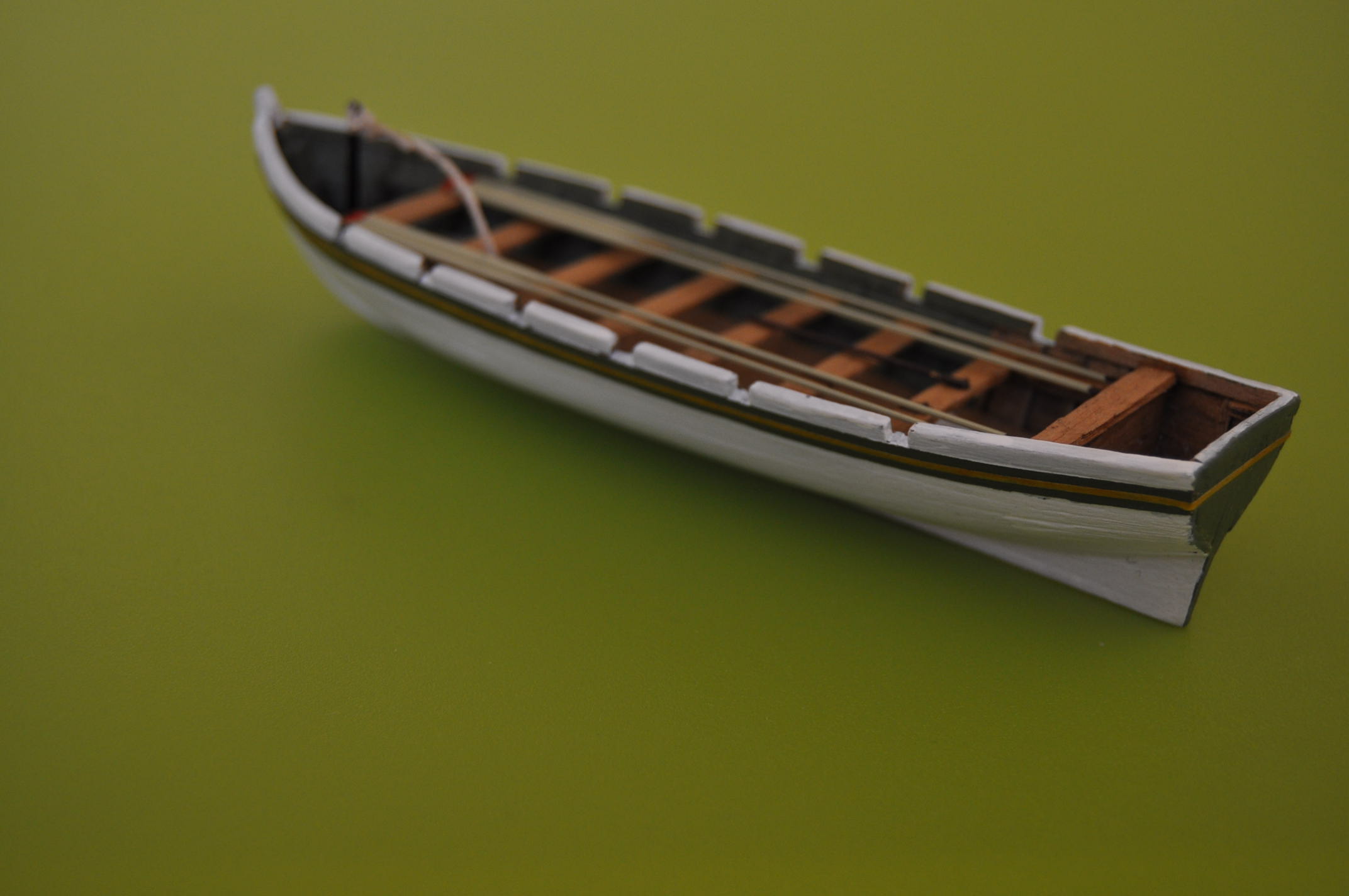

Ya he acabado la falua, como la lancha me ha resultado muy entretenida.

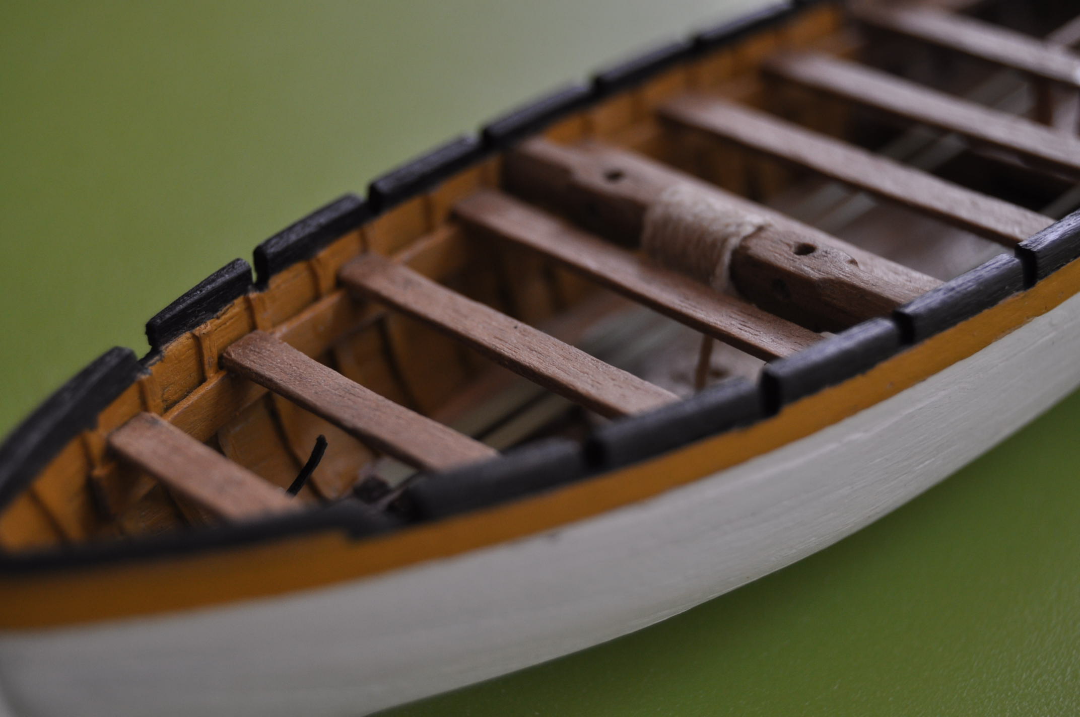

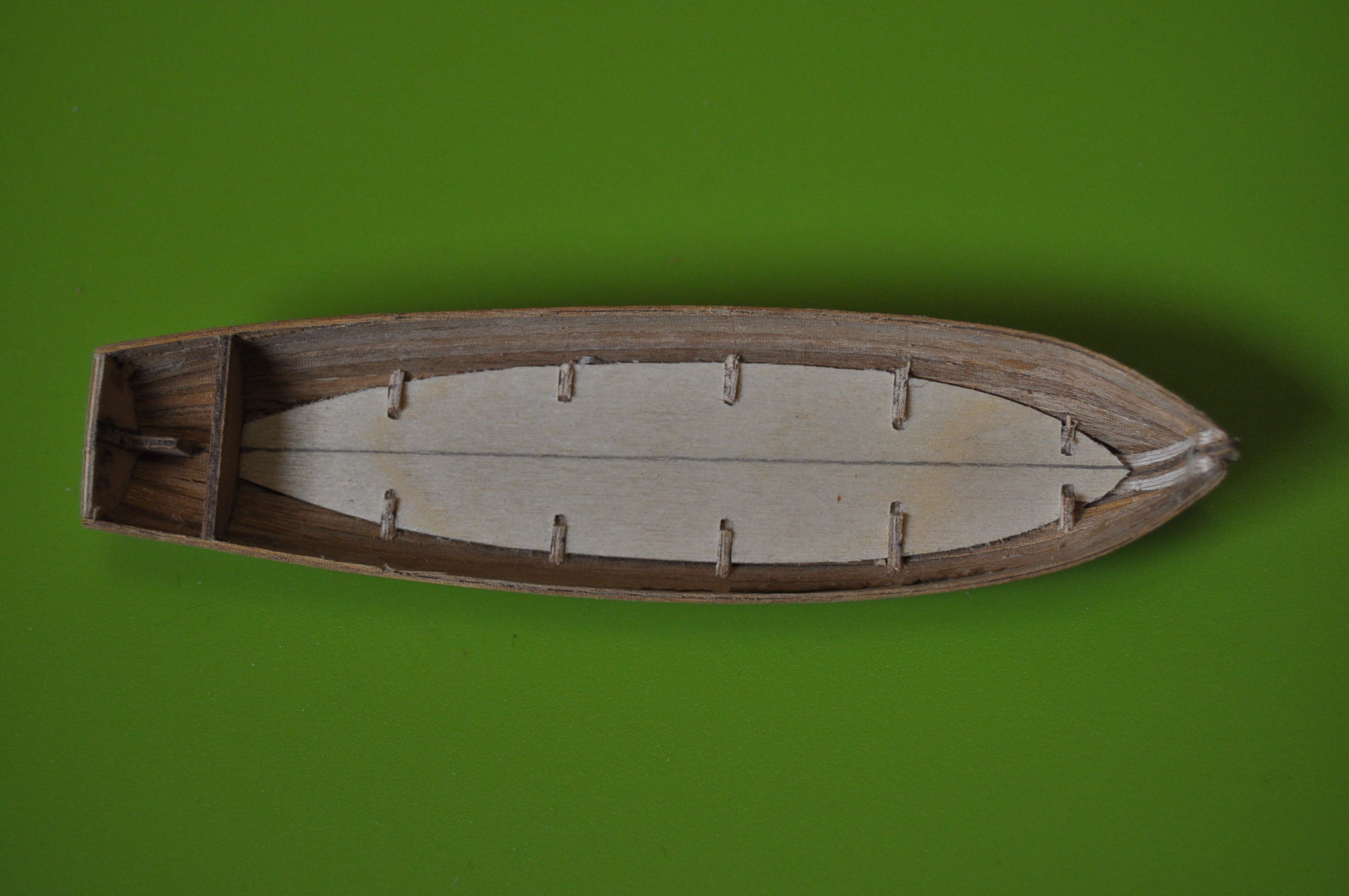

Con el doble forro ya puesto monto los barraganetes. Para darlr la distancia correcta y facilitar la colocacion hago la espina que veis con lo que mas tarde seran las bancadas.

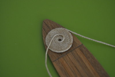

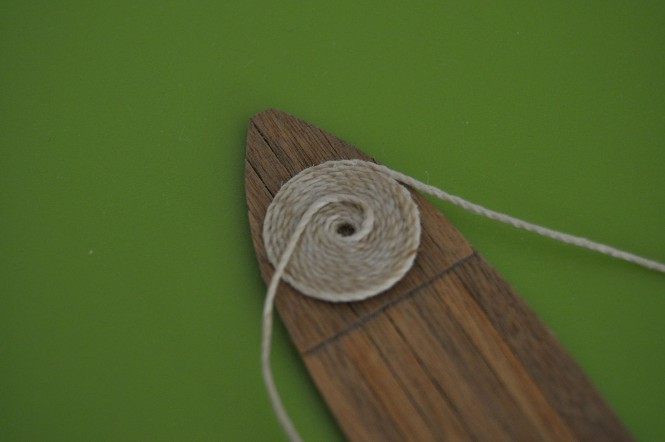

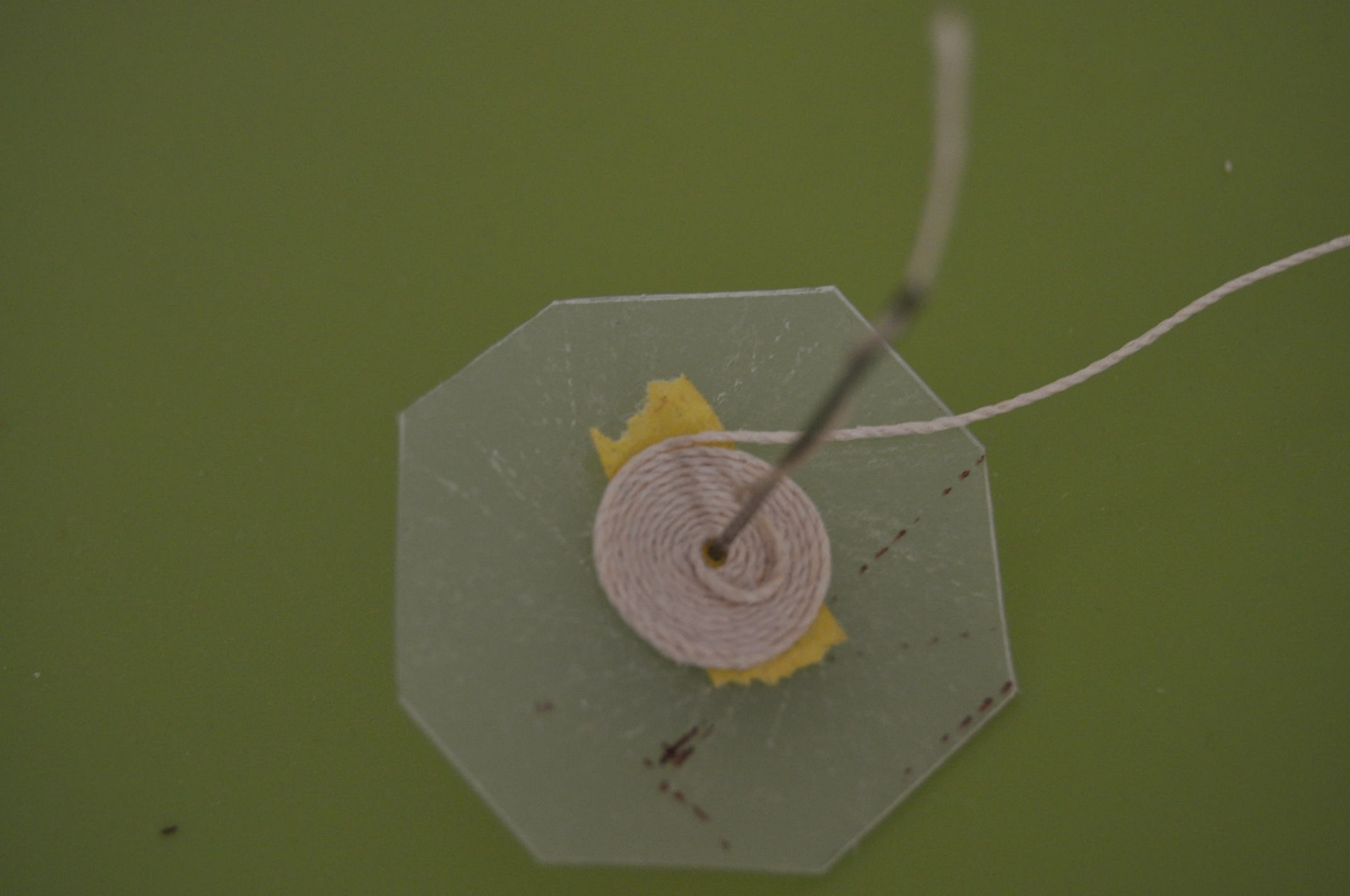

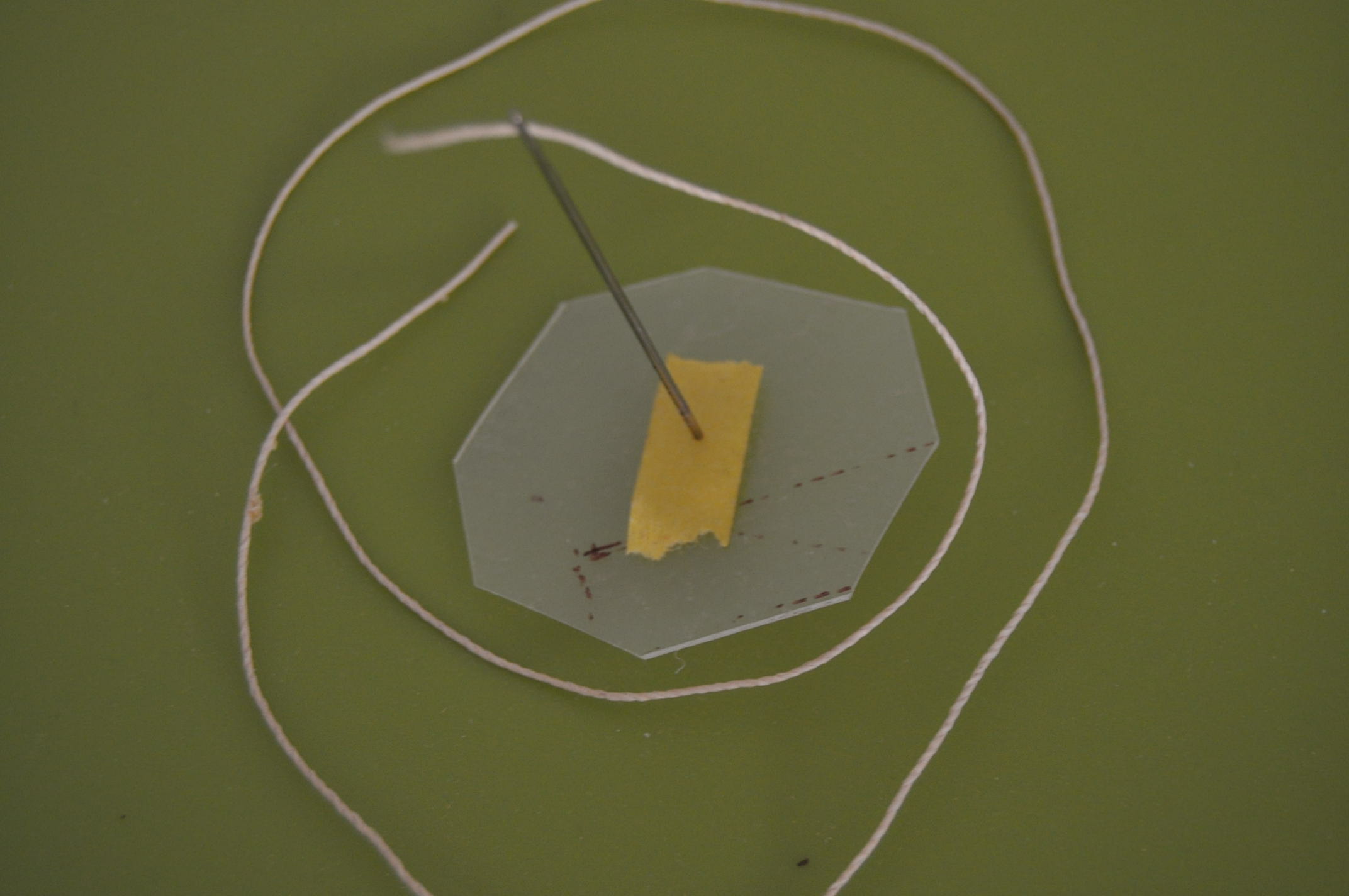

Con este artilugio enrollo los cabos que van dentro de la barca. Como veis consiste en una aguja un trozo de plástico duro, y un trozo de cinta de enmascarar. Una vez hecho el rollo lo fijo con agua y cola blanca, cuando esta endurecida se saca.
La ralla dorada esta hecha con una tirita de cinta de enmascarar cortada a 0,8 pintada de dorada.

Hola Carlos. La eslora de la falua es de 13,5 cm. La de la lancha, la primera que hice,14,5. Tiene tambien otras dos barcas de 12 cm. y de 7,5 cm.
