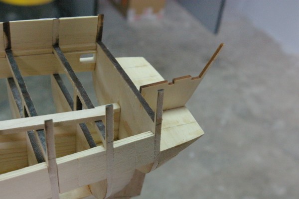

bueno,yo me estoy haciendo la picha un lio,he hecho el taco "counter block"sobre el que van las stern frames y me sobresalen por encima de la cuaderna,del que seria el nivel de cubierta,sin embargo veo en vuestras fotos que quedan a ras,lo he hecho con plantillas sacadas del plano,a partir de madera de samba,no he utilizado el taco del kit,pero esta claro que no puede estar bien ¿los planos son para mostrar el proceso de montaje solamente?porque estoy viendo que las medidas no pueden ser ,ya con las cuadernas saque unas plantillas para las que habia que biselar y vi que no coincidian con las cuadernas "en madera"ni siquiera eran simetricas¿que falla?

BENJI escribió:bueno,yo me estoy haciendo la picha un lio,he hecho el taco "counter block"sobre el que van las stern frames y me sobresalen por encima de la cuaderna,del que seria el nivel de cubierta,sin embargo veo en vuestras fotos que quedan a ras,lo he hecho con plantillas sacadas del plano,a partir de madera de samba,no he utilizado el taco del kit,pero esta claro que no puede estar bien ¿los planos son para mostrar el proceso de montaje solamente?porque estoy viendo que las medidas no pueden ser ,ya con las cuadernas saque unas plantillas para las que habia que biselar y vi que no coincidian con las cuadernas "en madera"ni siquiera eran simetricas¿que falla?
Bueno, eso que cuentas puede ser debido a varias cosas:
- has comprobado la colocación de la cuaderna R en la quilla. Su altura es la adecuada.¿?
- has hecho alguna pieza en lugar de usar las del kit. has comprobado sus dimensiones.¿?
- Has pegado demasiado arriba el counter block o su altura supera la especificada en el plano.¿?
El plano en principio no tiene errores en este punto que indicas.
No tengo el plano ahora mismo pero lo que si es verdad es que es importante la colocación de las stern frames ya que sobre ellas se colocan piezas que definiran la altura de las ventanas de los cañones, incluso pueden destrozar la popa.
Entiendo que si hablas de 1 ó 2 mm de altura entre las stern frames y la cuaderna R, puede lijarse pero si es más no debe quitarse ni un mm y comprobar porque pasa.
Esta tarde echare un vistazo a los planos (nº 2) y si veo algo interesante te lo dire.
las fotos en las que se ve algo de lo hablado son:
Mes 1, pagina 4 2º post. página 7 primer post.
Espero haberte ayudado.

Benji, he visto el plano y el modelo. Efectivamente, la parte inferior del stern frame está 1,5 mm por encima de la parte superior de la quilla. Revisa las distancias que te he dicho antes porque el fallo no puede estar en otro sitio. Pon una foto y seguimos hablando

pues a mi me sobresalen al menos tres mm,en cuanto pueda subo una foto,pero creo haber visto que deberian ir a ras,en fin ya veremos

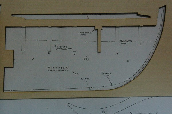

definitivamente las piezas del kit no son iguales a las que vienen dibujadas en el plano,he comprobado las tres secciones de la quilla y las que vienen dibujadas son mas cortas que las que vienen en madera,unos 2 mm menos cada seccion.lo que viene en el plano no se corresponde con las distintas piezas.por otro lado aqui pongo la foto de como queda una stern frame,como decia he hecho el counter block a partir del plano,con las medidas de este,pero ya se ve que no,no puede ser
