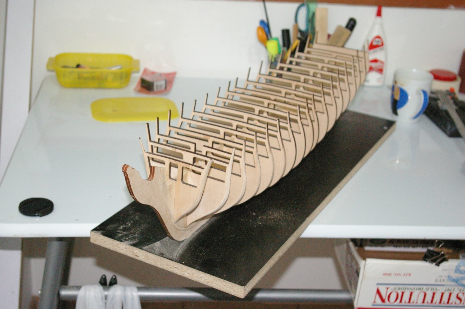

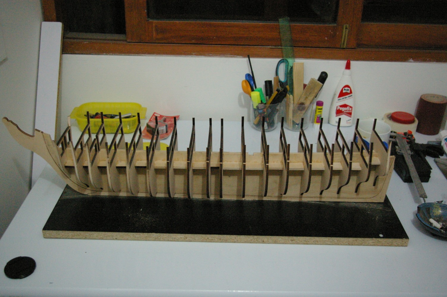

bueno,aqui adjunto las fotos mas grandes.respecto a que las cuadernas no queden como dios manda,el caso es que el grosor de la falsa quilla es el mismo de la pieza original,quiza un poquitin menos,pero no justifica el escalon,que es de al menos dos mm,en fin,ya vere lo que hagosera que estoy acostumbrao a mi taller,y aqui no me motiva mucho hacer las cosas,en cualquier caso,no me espereis,porque lo mio va para largo

definitivamente,el fallo esta en las cuadernas,el dia que cortaron el mio,se les metio un virus o lo que sea en el cnc,he empezao a desarmar lo que llevaba y he probado a alinear las cuadernas con un trozo de madera en su encaje,y estan torcidas unas respecto de las otras en su eje,si alguno seguis teniendo el kit intacto ,me vendria bien que me escanearais las cuadernas o que me dibujaseis las plantillas del tablero donde estan cortadas,ma tocao la china :evil:
LuisQ
Mensajes: 2065
Ubicación: Morga-Vizcaya
Mensaje por LuisQ »
Tenemos las cuadernas superpegadas a la quilla, pero en el plano nº 1 del kit tienes los dibujos de las cuadernas a escala 1:1. No tienes más que ir a una copistería y que te saquen una copia. Pegas los dibujos de las cuadernas en un tablero y puedes cortarlas sin mayor problema. Pero es posible que no todas estén mal y solo sea necesario repetir alguna.
De todas formas me parece extrañísimo y otra alternativa que tienes es pedirselo a Model Expo. Esta empresa garantiza que cualquier petición de piezas sea por falta o destrozo o cualquier otra razón te la reemplazan sin cargo.
Si por lo que sea no tienes ahora el plano de las cuadernas dímelo y te lo mando por e-mail. O mejor, puedes bajarlo directamente de mi FTP que ya funciona otra vez. El plano está escaneado en TIF a escala exacta y si llevas el fichero a una copistería y te lo copian a 1:1 te queda exacto como el original. Díme lo que sea y te lo mando o te doy mi dirección de FTP, pero mandame un privado con tu dirección de correo actual.

rectifico,no he mirado buen el tema,parece que es cuestion de hacerme otra quilla y alinear bien las cuadernas,voy a ver si me pillo un trozo de contrachapado por aqui y me hago otra falsa quilla

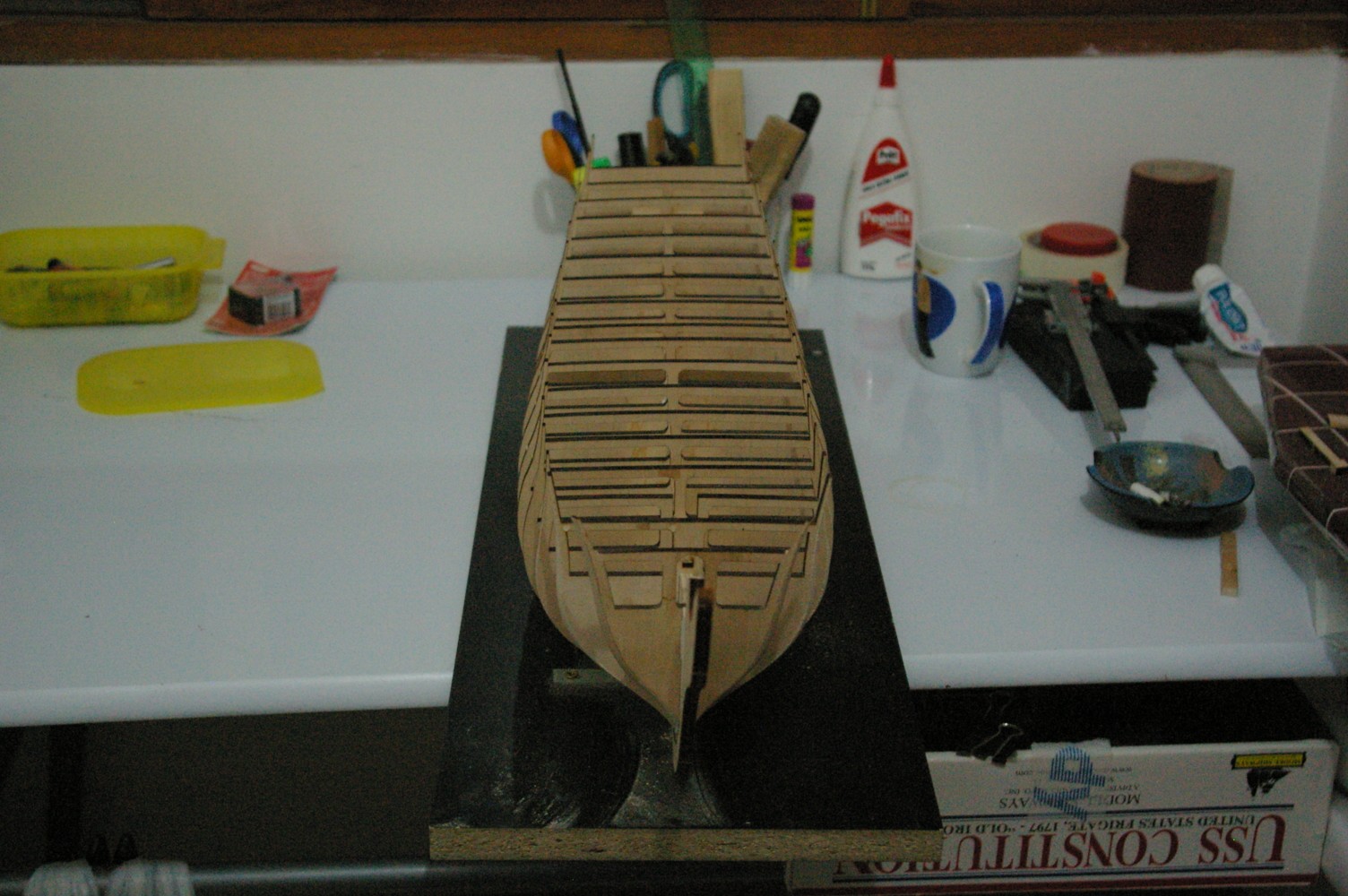

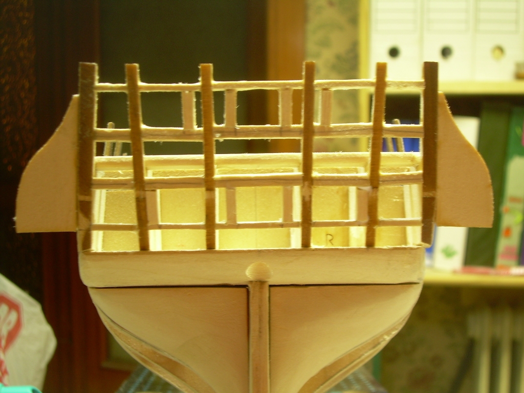

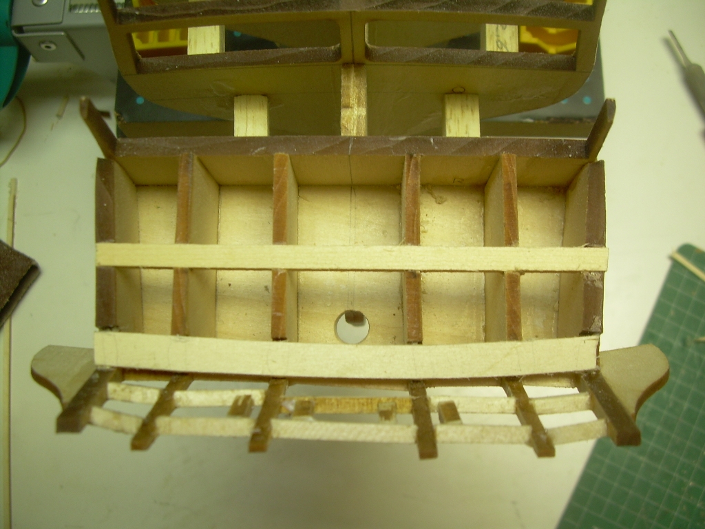

Pues pongo una foto con las extensiones de popa, las partes inferiores de las extensiones y los tacos inferiores. Ahora estoy aclarandome con las medidas de los listones que se ponen en las cureñas de popa. Creo que va de la siguiente forma:
Cureñas superiores: Superior 1/16", inferior 3/32" y vertical 1/8 "
Cureñas inferiores: cambia el liston superior por el inferior y viceversa.
Espesor de los listones: 3/16"
¿correcto?
LuisQ
Mensajes: 2065
Mensaje por LuisQ »
Las superiores son correctas pero las inferiores no están indicadas y pueden ser las que dices. En cambio el espesor del 3/16" no estoy seguro pues lo que dice es que debe ser al menos el espesor de las extensiones de las cuadernas (los cuernos de estas) ya que finalmente deben lijarse a ras con las mismas por ambos lados. No estoy seguro pero creo que yo usé un espesor menor pues no hacía falta 3/16", creo que 1/8" es suficiente ya que ninguna extensión sobrepasa este grosor. Si pones 3/16" te va a servir pero tendrás que lijar más y es posible que luego falte material de este espesor.
En cualquier caso no te olvides que lo más importante son las distancias entre los listones entre sí y con la tapa de regala ya que tenemos que conseguir un forrado en etapas posteriores que sea igual que el del barco real. Los planos indican unas dimensiones para que las tracas de forro sean unas cantidades exactas y de altura también exacta. Si colocamos mal los listones de las troneras luego será casi imposible atenerse a la realidad del barco. Claro que las troneras de popa no son tan importantes como las de las bandas pero si podemos hacer que queden exactas pues mejor.

Creo que, a falta de un lijado, con esto ya he acabado la etapa 1 (porque el nombre de mes ha quedado inadecuado). He cortado y pegado todos los listones de las cureñas de popa y las dos extensiones laterales.
Comenar que los listones los hecortado del sobrante de la pieza donde venia la quilla, al que lo converti en listones.
Bueno, Luis, ya diras cuando empezamos con la 2 etapa.
