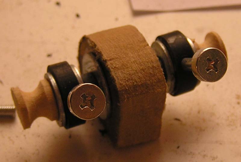

Para hacernos con unos ojos de buey medio decentes he usado dos arandelas de distinto tamaño pegadas con ciano y pintadas color laton.

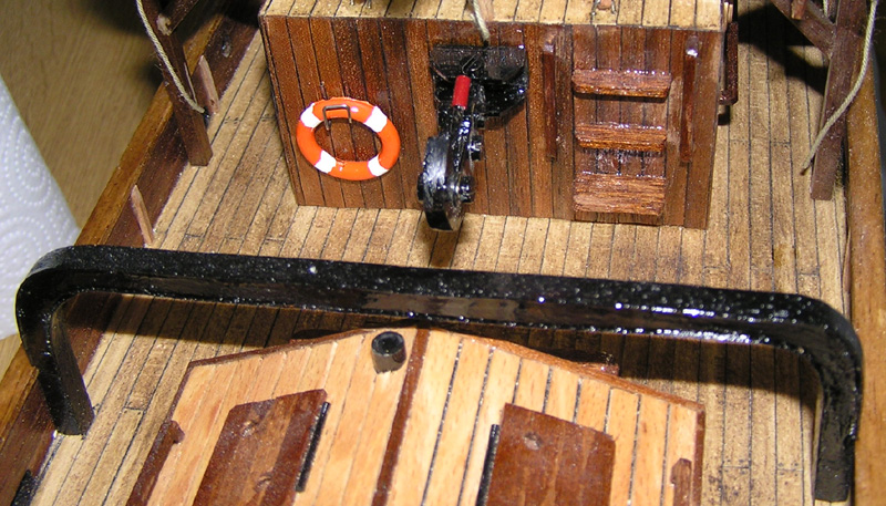

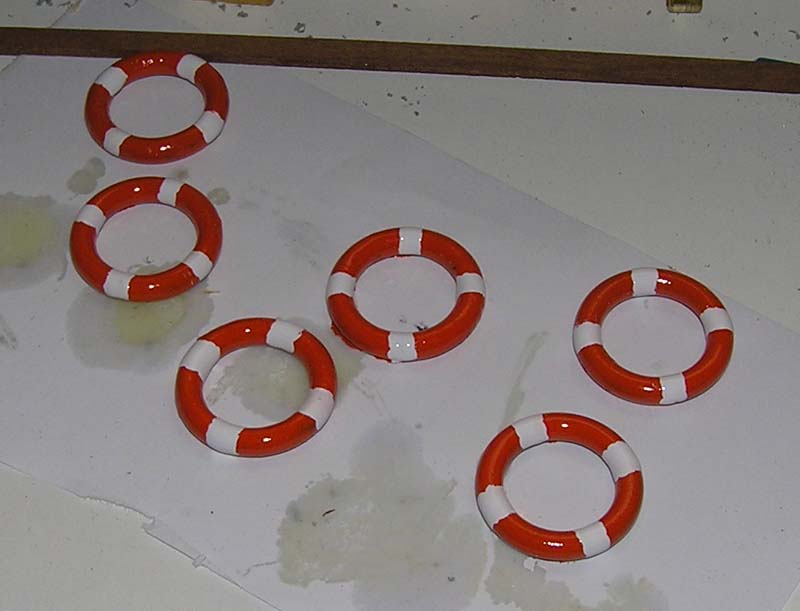

Ayer estuve en la ferretería de al lado de casa y compré unas juntas de goma de fontanería, me sacó un surtido y elegí unas arandelas de 24mm de diametro y 4mm de grueso, redondas, que pintadas en naranja y blanco dan el pego perfectamente como salvavidas.
Visto el tamaño de la puerta de la cabina y del timón se puede intuir como debería ser una persona, y creo que está bastante a escala.
Ahora con unos ganchos hechos de varilla de acero los colgaré según los planos.
Salvavidas
Salvavidas

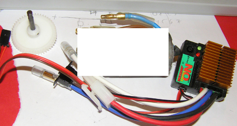

Respecto a la motorización, tras probar varios motores (speed400, 600, 500) al final me decidí por ir a la tienda y pedirle el que recomiendan en el monográfico (y que me recomendaron algunos foreros). Se trata de un motor que funciona hasta 8,4v y no necesita reductora ya que tiene un buen par y pocas revoluciones. Con los otros motores que probé necesitaba siempre una reductora y al ser el casco pequeño, se precisaban trucos de magia para albergarla, salvo con el 400, pero resultaba muy pequeño para este barco. Resumen, es un Robbe 500.
El variador es un jamara No limit que permite marcha adelante y atrás, he perdido las instrucciones pero va sobrado para el consumo del motor.
Foto del variador, el motor lo he borrado porque no era el definitivo, para que no cause dudas.

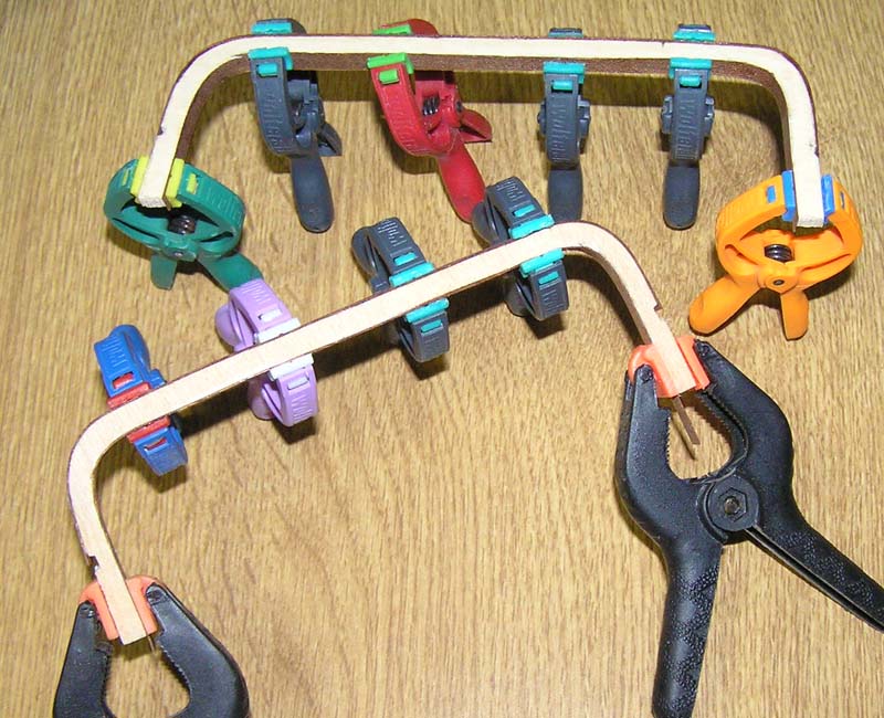

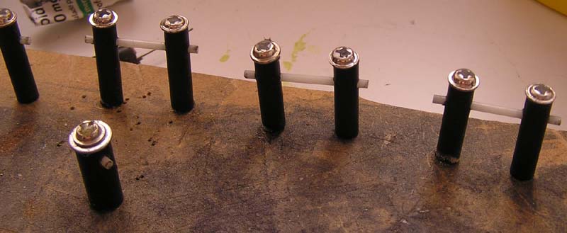

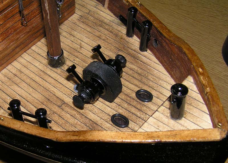

Los arcos que protegen los elementos de la cubierta se realizan con contrachapado de 4mm y dos laminas de madera para que hagan forma de H. Luego se pintan de negro. Las he hecho un par de mm más anchas que el hueco entre las dos amuradas, esto es así porque irán encajadas y no pegadas para poder quitar la caseta de popa y acceder al interior. En el modelo original, la caseta tenía otra forma y se podía quitar y poner por entre los dos arcos que sí iban pegados.

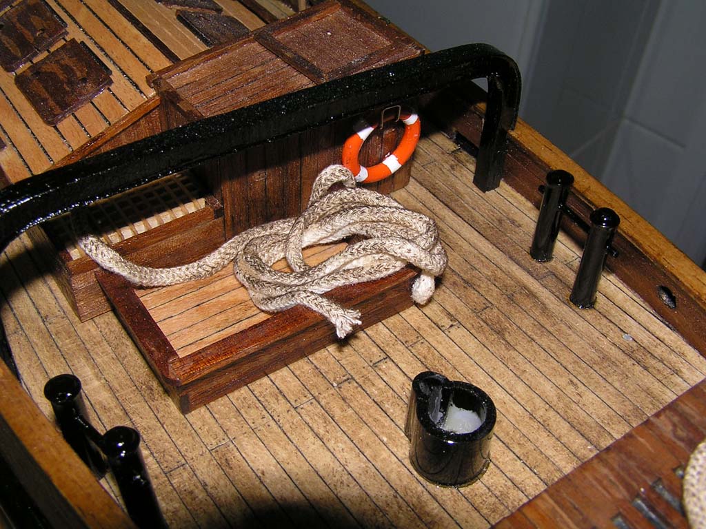

Las bitas las he realizado con varilla de carbono de 6mm y 1,2mm según los planos, para la tapa superior he puesto tornillos de los usados en los PC's a los que se les pone una gota de epoxi para cubrir el hueco del destornillador.
El mecanismo de subir el ancla es simulado, no me he complicado mucho, lo he hecho según los planos con un trozo de madera de 10mm y unas arandelas metalicas y de goma, para las manivelas del freno, unos tornillos, los extremos son de varilla de 8mm torneada con el taladro y una lima. Una vez pintado queda bastante similar al que viene en el kit, que es de plomo.
Por supuesto no he agujereado la cubierta para la cadena del ancla, los agujeros son simulados, el de atrás con dos ojales de latón negros y el delante con unas arandelas de goma pegadas con loctite dandoles la forma de ovalo.
He aprovechado estos días para poner algunos detalles de adorno en la cubierta, tales como cabos, o una escalera para subir a la cubierta de la chimenea y para utilizar el gancho de amarre.
Los resultados son tal como se ve en las fotos.
Arcos de protección de la cubierta

Así quedan las bitas y detalles en popa.
Y en proa.
Y en proa.

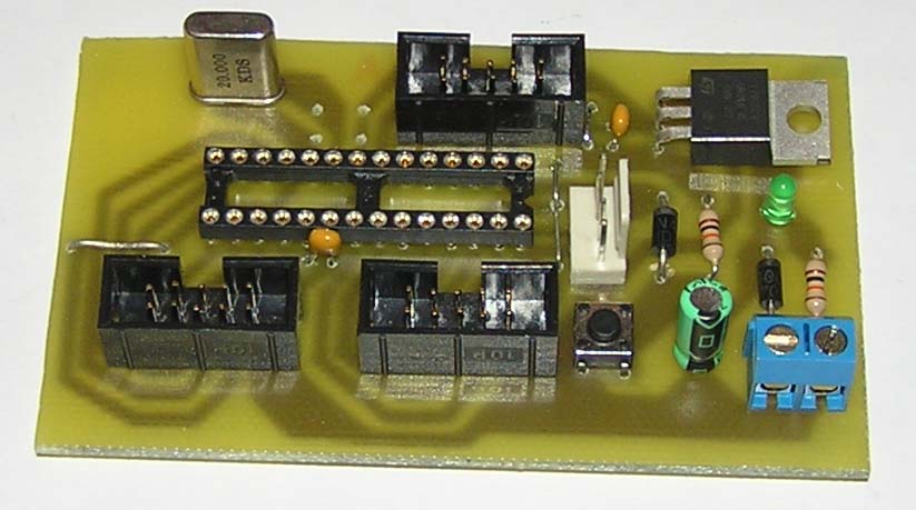

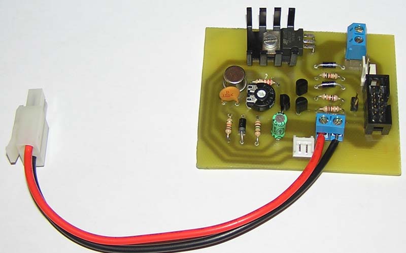

El Pic elegido es el 16f876A, porque es barato (unos 6€), muy fácil de encontrar, hay mucha documentación y sobre todo muchos ejemplos.
Tiene 3 puertos:
A: de 5 pines que pueden ser digitales o analógicos. Para leer p.e. el estado de una batería o un sensor de luz o temperatura.
B y C: De 8 pines c.u. que pueden ser de entrada o salida
El puerto C dispone de comunicación RS232 con lo que se puede conectar al ordenador.
Dispone además de 2 entradas/salidas PWM con lo que podemos leer fácilmente el tren de pulsos de la emisora o controlar un motor.
Permite controlar varios tipos de interrupciones.
Suficiente para lo que necesito.
Como he comentado, la placa base contiene unicamente:
-el regulador de corriente (el pic funciona a 5v), para poder alimentarla con una batería de más de 6v.
-el conector ICSP para programar el pic directamente sin sacarlo de la placa
-el boton de reset
-3 conectores de 10 pines de los 3 puertos
-resto de la electronica minima para funcionar (cristal y condensadores)
UNA COSA: Al no disponer de insoladora, los circuitos los realizo a mano, dibujando sobre la placa virgen con rotulador indeleble una vez hechos los agujeros, para luego ponerla en el ácido, posteriormente retiro el rotulador con alcohol. Así que no tengo mucha precisión, por ello lo que hago es dibujar las pistas con trazo algo grueso y pongo puentes donde los necesito. De todas formas los circuitos que hago no son muy complicados y el resultado a mí me va bien. Lo digo por los que sepan de electronica que no digan que vaya chapuza de placas, ¿vale?.
Dejo los archivos de eagle para quien los quiera (lo dicho, son bastante espartanos).
[La extensión txt ha sido desactivada y no se mostrará en adelante]
placa pic.zip
Esquema y placa eagle
(62.14 KiB) Descargado 275 veces
Placa Base. OJO, le faltan los dos condensadores del cristal, se ven los agujeros junto a éste.
Este es el cable para conectar las distintas tarjetas auxiliares.

Estos dos esquemas los he puesto en una sola placa que pienso controlar con el puerto C del pic, por ello incluye el conector que recibirá la señal de los dos canales de la emisora a los pines PWM de este puerto.
La máquina de humos consume más de 1A así que debe controlarse con un transitor más potente, el ventilador de la chimenea y la bocina se pueden controlar con transistores menos potentes.
Es la placa más complicada que he hecho, pero la he probado y funciona.
Básicamente he insertado el esquema que tenía de la bocina, controlado por su transistor. Luego he añadido sendos transistores más a modo de interruptores para las salidas del ventilador y la máquina de humos.
sirena_humos.zip
(49.59 KiB) Descargado 330 veces
El potenciometro de la sirena es para regular el sonido más o menos grave, dependiendo del altavoz. Éste deberá ser de 4 Ohms. Yo uso uno de 4 Ohm 5W. Al transistor de la maquina de humos le he puesto un disipador por si acaso.
Fotos:
Foto de la placa.
Foto de la placa.
