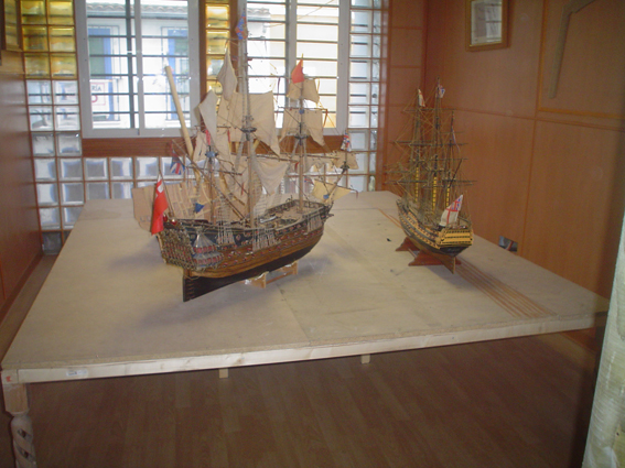

Otra foto de como va

Te va a quedar un pedazo de diorama. Ya nos explicaras como piensas hacer el agua.

Cuando lo tengas acabado habrá que ponerlo en la lista de museos navales....

Es una pequeña aportacion a la cultura naval.

El agua va con resina de poliester,un colega que ha trabajado con ella me orientara.El oleaje lo hare poniendola por capas y entre medio papel aluminio,para asi conseguir las ondulaciones del mar y al mismo tiempo el gua cortada por los barcos al navegar.El dia que vaya hacerlo necesitare unos cuantos ayudantes puesto que la resina seca relativamente rapido ependiendo del acelerador que heches.Es un trabajo que todos los que estemos tenemos que tener mucha coordinacion,porque no se debe hacer por partes.

Hay un producto que se llama inhibidor que relantiza bastante el fraguado de la resina de poliester, funciona actuando sobre el acelerador ya que nunca puedes utilizar menos de un 1 por ciento de catalizador. Tendrias que hacer pruebas antes para ver cuanto quieres retrasarlo.
Joaquin.
edito.
Se me olvidó decirte que la resina en grandes cantidades fragua mas rápido.

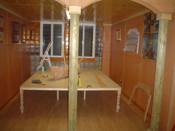

Aqui podeis ver la diferencia de los navios con respecto al trinidad del diorama,uno es Victory a 1:90 el Prince a 1:75 y el trinidad a 1:50

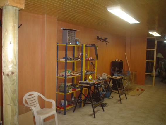

La otra parte del museo

No andas mal de espacio, eh? Vaya suerte que tienes. Otros tenemos que conformarnos con un rinconcito en una habitación.

Pero hay que saber aprovecharlo,luego se te queda chico.De todas maneras cuando termine todo(museo y diorama,lo pienso hacer visitable)

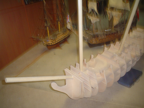

Asi me hago una idea de como quedarian los barcos
