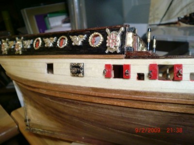

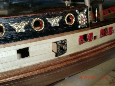

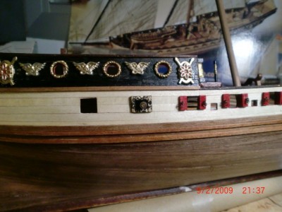

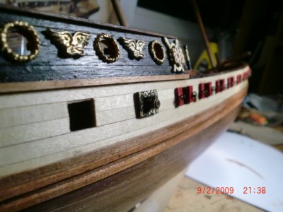

Al final he optado por la siguiente solución:
1º.- Construir un "cajón" de las medidas del hueco.
2º.- Teñirlo interiormente con tinta china.
3º.- Poner un recercado a modo de "tapajuntas", debidamente tintado de negro.
4º.- Decorarlos un poco con motivos dorados a juego con la decoración general del modelo.
Pongo unas fotingas.
P.D. No seas demasiado crueles con los comentarios que me ha llevado dos dias el idear este invento.
Un saludo a todos.
aquí se ve el "cajón" a medio meter.

Hola Jmolinas
Como solucion quedan muy bien, pero ¿no tienen portas?

En cuanto al recercado del hueco, me he inspirado en unos grabados que amablemente me ha hecho llegar Zapalobaco. Puede que el Cazador no llevara esta solución. Es más, en el kit presenta dos puertas como el resto de las troneras. Es una licencia que me he tomado con respecto al original.

La verdad es que me queda la duda de ponerle o no portas. En los grabados que he mencionado antes, no se ve ninguna porta. Ahora es complicado ponerselas porque el recercado queda sobresaliendo del casco y puede que quede raro. No obstante haré una prueba.

No se si es muy purista, pero estéticamente a mi me gusta.

Vale la pena hacer una prueba y ver como queda con portas. Los jabeques tenían muy poca altura sobre el agua y además se inclinaban bastante, por lo que a priori me parece lógico que llevaran portas.

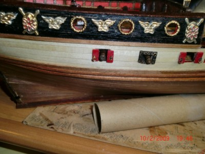

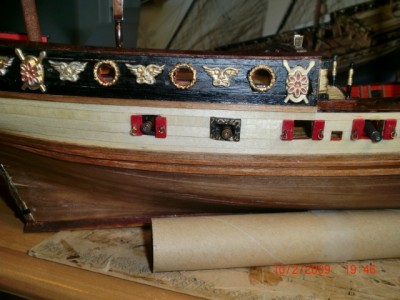

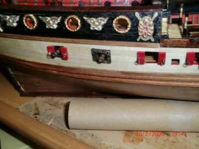

Bueno, aquí está la prueba con los portones. La primera imagen es la del cajón con sus portas colocadas a fin de que sirvan de tope con el casco. Luego vienen unas fotos con las dos soluciones una junto a la otra.
Personalmente la que lleva portas es más "académica" y la del marco es más a juego con el barco. ¿no os parece?
Agradezco el interés que os tomáis con este tema, y espero vuestros comentarios al respecto.

Yo voto por las portas, creo que queda mas en consonancia con el resto.

fraco escribió:Yo voto por las portas, creo que queda mas en consonancia con el resto.
De acuerdo. Estéticamente al menos me gustan mucho más.

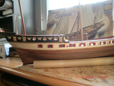

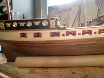

Asumiendo las opiniones de mis compañeros, me he decidido por las troneras con portones. Aquí van unas fotos del resultado.
NOTA: quiero poner unos cabos a las anillas para simular a los que se utilizaban para cerrarlas, ya que los cabos para abrirlas estarían detrás.
Gracias a todos por vuestras opiniones.

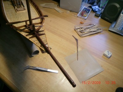

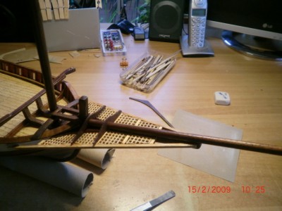

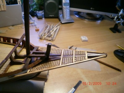

Ahora estoy trabajando la zona de la roda y el bauprés. Lo tenía hecho antes, pero los enjarretados me quedaron fatal y lo he desmontado todo, volver a hacer y recortar los enjarretados.
En cuanto a los refuerzos del bauprés, según el kit deben ir pegados, pero a mí me ha parecido más correcto estructuralmente ponerlos separados. El primero se apoya en la roda y el segundo en uno de los separadores que unen los brazales.
Aquí todo está presentado y lo estoy repasando por si hubiera que retocar algún detalle antes de encolar.

Mensaje por fraco »
Que bonito es el puñetero jabeque.

Mensaje por Trancos »
No se como estaba antes, pero ahora ha quedado estupendo. Franciso estoy totalmente deacuerdo contigo, es precioso.
