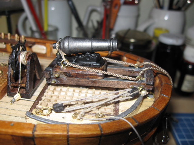

Mensaje por fraco »

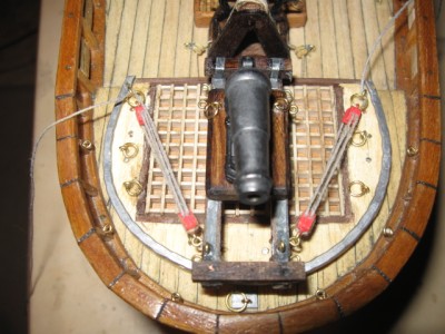

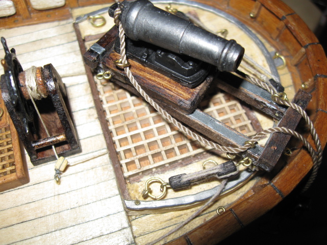

Un pasito más.He colocado la primera parte de la maniobra y pintado el cañon.

Hola Fraco,
Me gusta mucha el aire que le estás dando al modelo. Un comentario sólamente por si te vale. Hace tiempo en este foro alguien recomendó, al usar motones de los que vienen en los kits, limarles los cantos ligeramente, dándoles una apariencia más redondeada. Puedes hacer la prueba con uno a ver si te convence.

urruti escribió:Hola Fraco,
Y además teñirlos con tinta china
Conn
Mensajes: 1042
Re: RE: carronada popa
Mensaje por Conn »
Mi hermano Pakkus, lo hizo en su Bounty y le quedó francamente mejor. Es un palizón limar tando motón pero es recomendable.

Tomo nota de vuestras recomendaciones y paso a hacer una prueba.

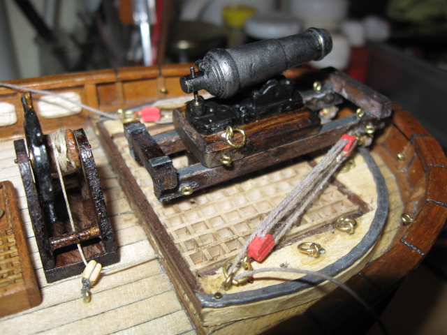

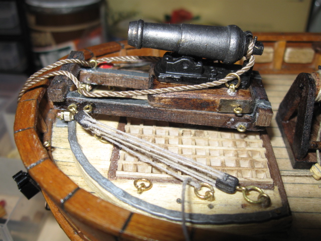

prueba cuadernales
Mensaje por fraco »

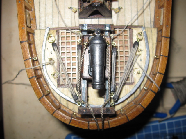

Sr,s Foreros Conn, Ramón y Urruti, prueba realizada. Queda bien, me gusta. ¿Que os parece?. Gracias por vuestros comentarios.

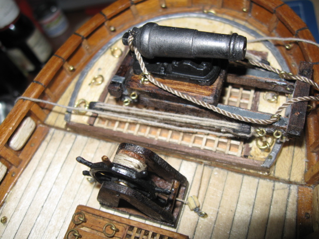

carronada popa
Mensaje por fraco »
primer elemento de la maniobra, cambiado

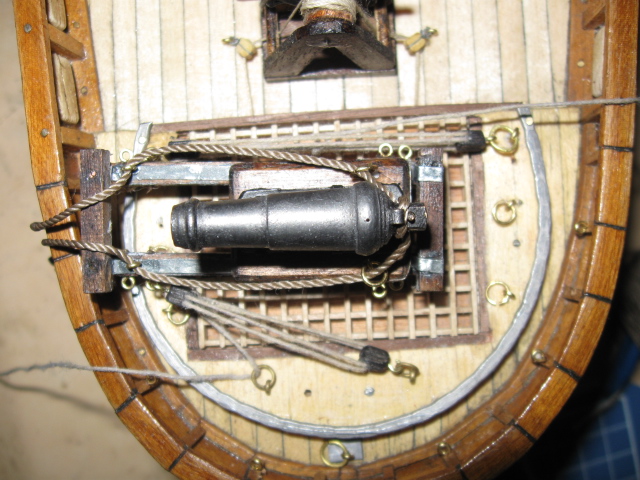

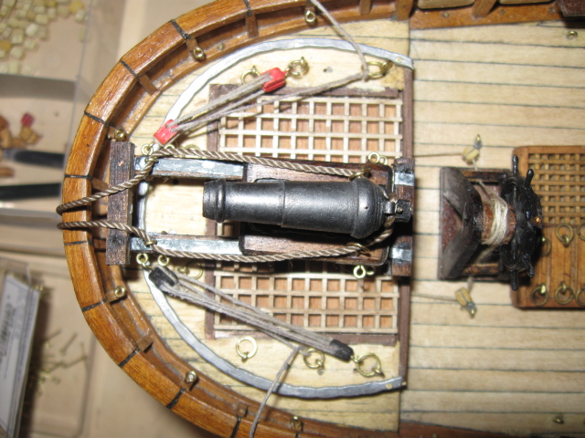

giro carronada
Mensaje por fraco »

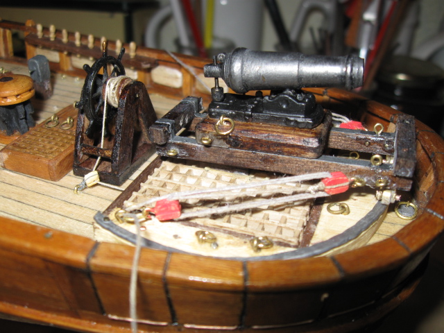

He movido un poco la carronada para ver como sería la maniobra. El giro completo se me hace imposible, pero creo que para el caso tampoco es importante. ¿O si?. Que opinais.
He conseguido un poco de cera negra y estoy pasando los cabos por ella. Me gusta el tono que cogen.

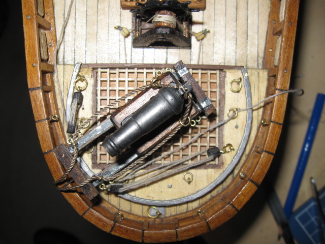

carronada de popa
Mensaje por fraco »

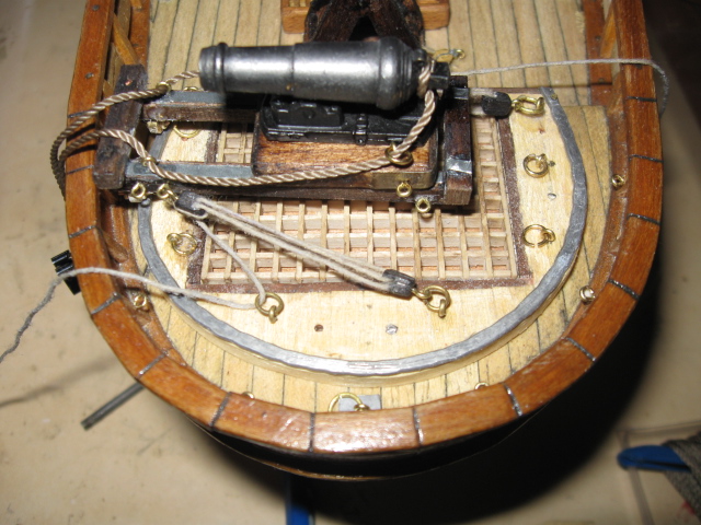

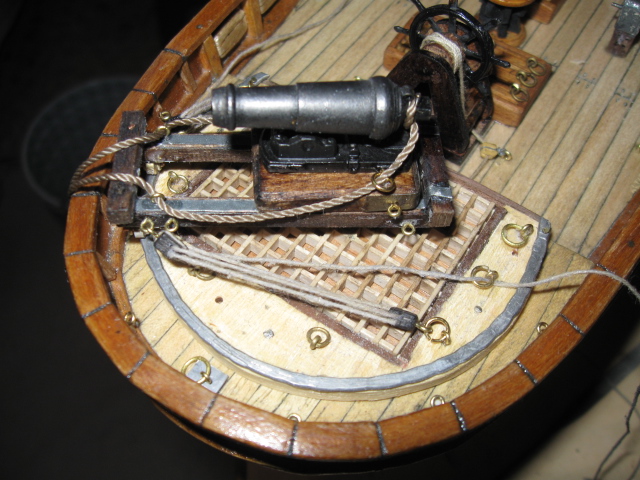

Seguimos con la maniobra de la carronada.Conseguido. Yo no sé si sería así, pero podría ser.

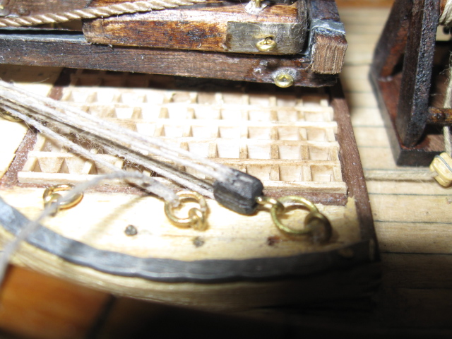

Mensaje por gaba16 »
Fraco
Podrias poner una foto mas cercana a los motones de la maniobra de la carronada porque a simple vista me parace que hay un pequeño error y no quisiera comentarlo sin estar seguro
Juan
fraco
Mensajes: 1842
Ubicación: Sevilla (España)
Mensaje por fraco »
Gaba16, posiblemente te refieras a que en estas tres últimas fotos los cuadernales que agarran en la testa de la carronada lo hacen en la segunda argolla en vez de en la primera. Es así. estoy probando como podría ser.
Si lo colocase en la primera, estorbaría al cuadernal de la maniobra para adelantar el cañón.
Cuando hay tiempo, y yo lo tengo,el probar estas cosas son puro divertimento.
Fraco.

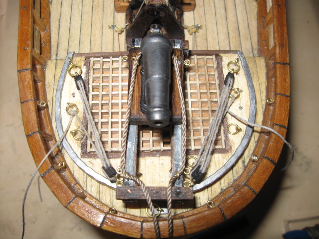

caronada popa
Mensaje por fraco »
Maniobra casi completa a falta de agarrar el cabo de retroceso. Mañana a cambiar todo lo hecho en proa.
gaba16
Mensajes: 87
Registrado: Lun Mar 06, 2006 3:31 pm
Ubicación: Bs.As-Argentina

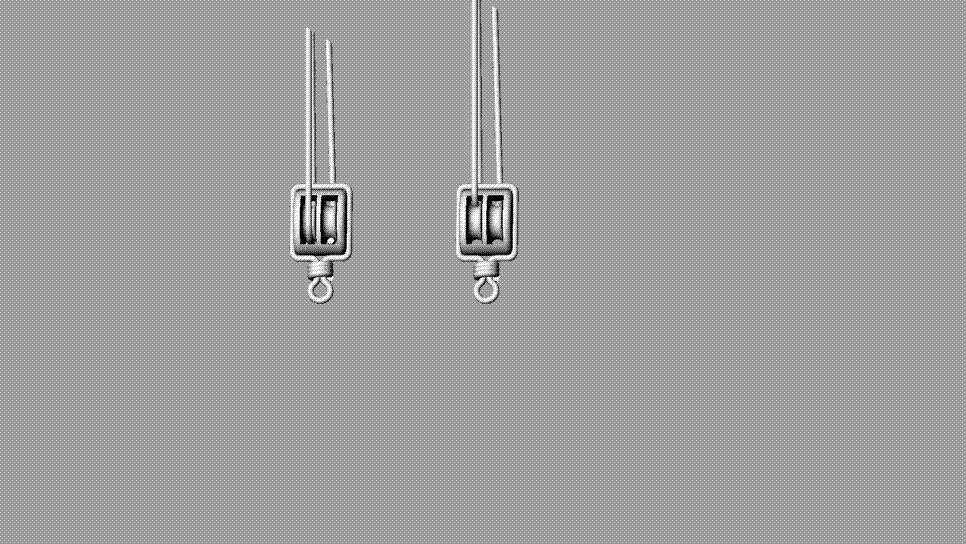

Fraco
Lo que me parece es que los motones se ven como en el dibujo 2 y a mi entender debe ser como el dibujo1
ojo no es una critica sino una imprecion
