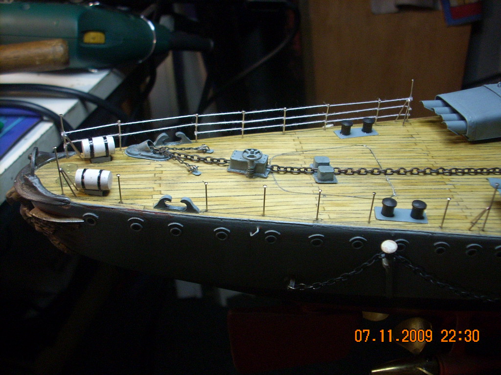

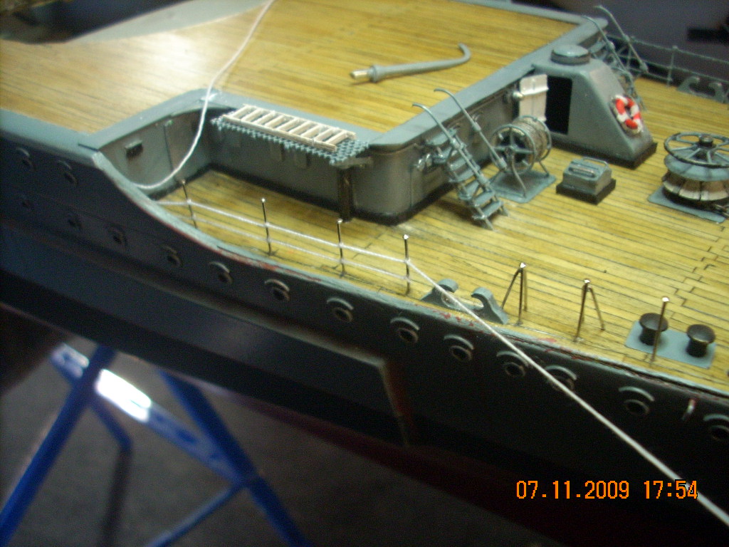

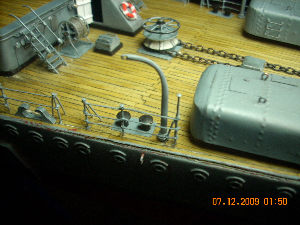

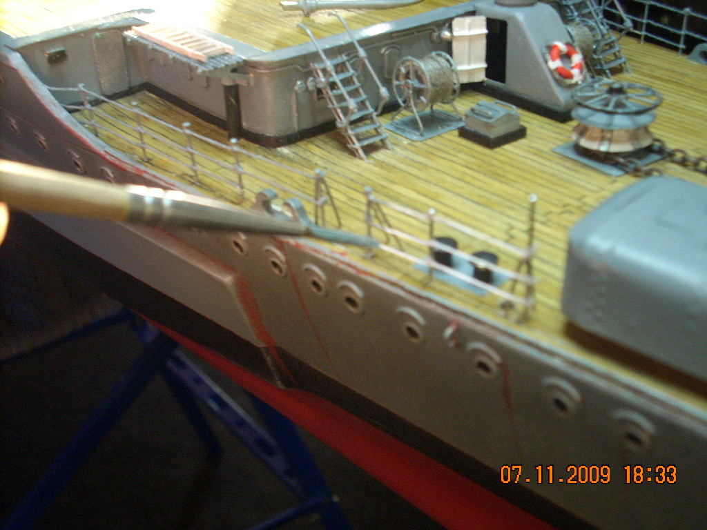

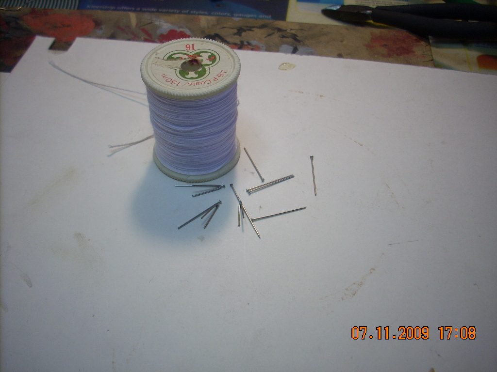

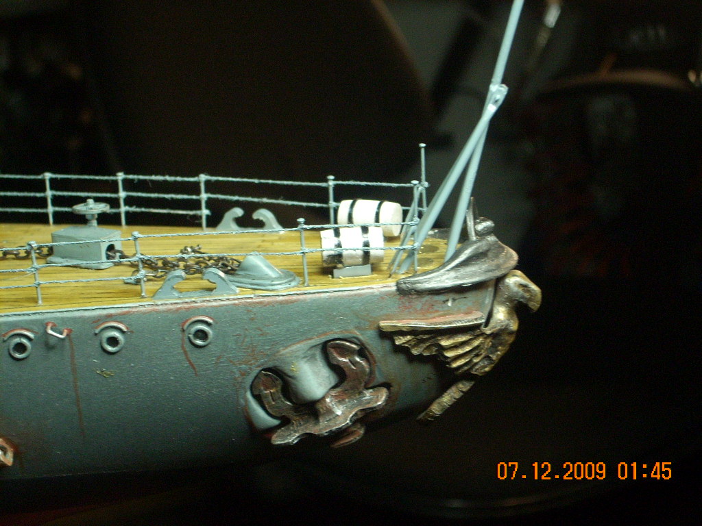

Para comenzar el trabajo de las barandillas deci usar lo que mas se adapta a la realidad y a la escala, de primera mano pense que las mismas eran rigidas confeccionadas con caños pero en realidad eran solo rigidos los parantes y los pasamanos o travesaños eran de soga de acero pintada  del color del barco, tambien descubri que no llevaban un orden y armonia perfecta en el armado, viendo fotos del barco real se ve que incluso estaban flojas y no tensas (cosa que no pude lograr por lo diminuto del trabajo).<br />Materiales: Hilo 250 para uso industrial de confeccion de jeans, alfileres comunes.

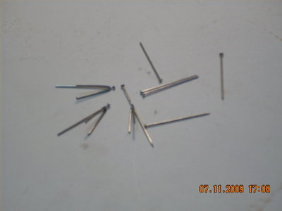

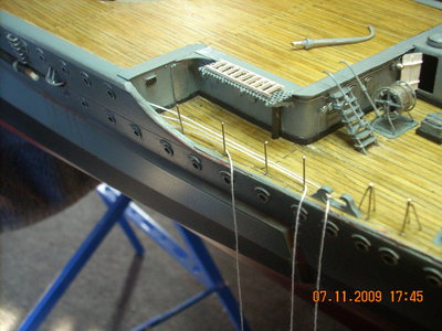

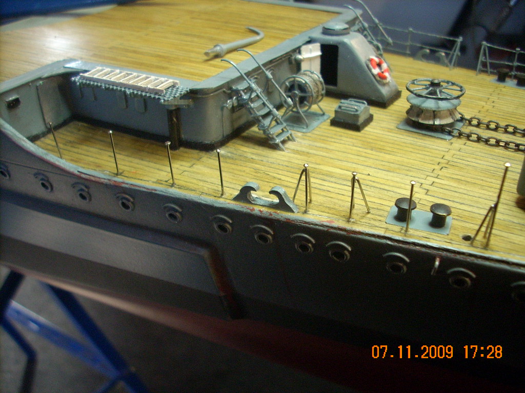

tomo la medida de donde iba colocado cada parante en el plano y coloco para los parantes alfileres comunes clavados al casco, previamente perforo donde va el alfiler con el torno de mano y usando un alfiler cortado como mecha. en la parte donde iban las escalerillas rebatibles de banda o las planchadas se disponia un parante reforzado con dos pies de apoyo, eso lo solucione simplemente soldando un alfiler doblado en &quot;V&quot;.
tomo la medida de donde iba colocado cada parante en el plano y coloco para los parantes alfileres comunes clavados al casco, previamente perforo donde va el alfiler con el torno de mano y usando un alfiler cortado como mecha. en la parte donde iban las escalerillas rebatibles de banda o las planchadas se disponia un parante reforzado con dos pies de apoyo, eso lo solucione simplemente soldando un alfiler doblado en "V".
parantes
parantes

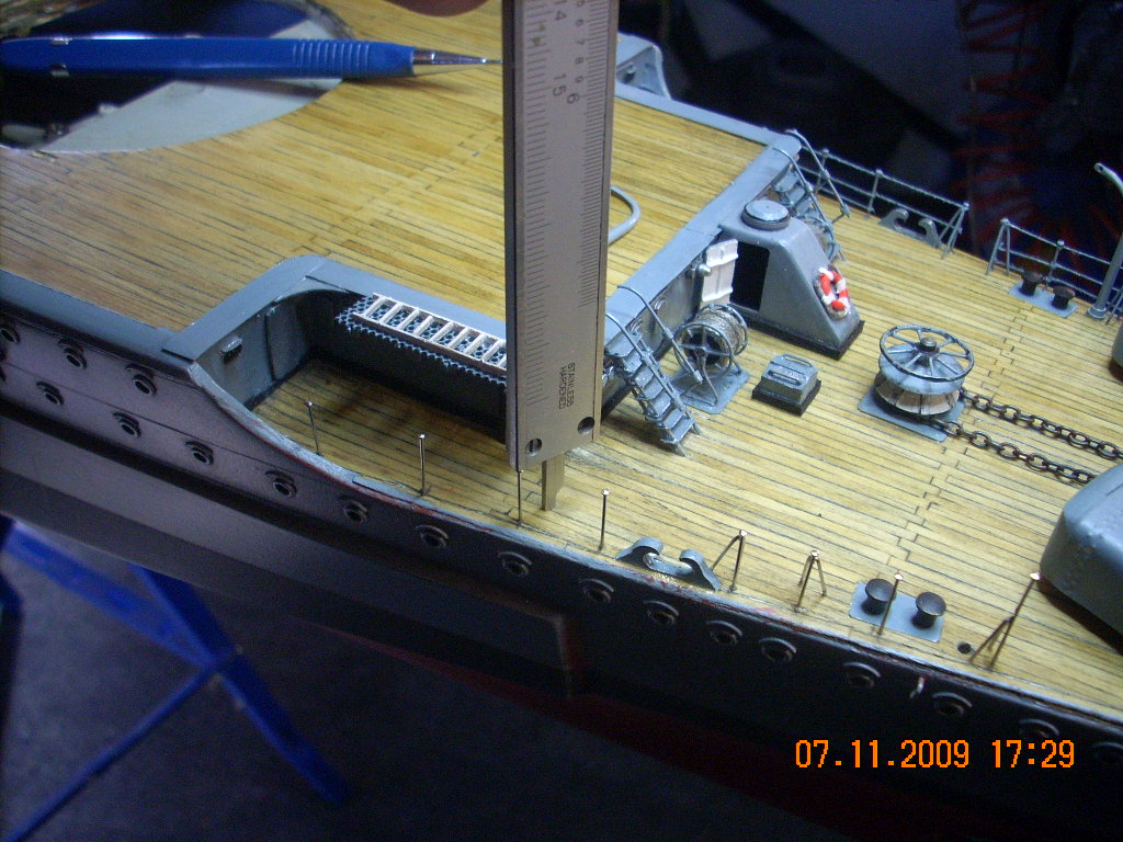

con un calibre mido la altura segun el plano.
pego a la banda los tres travesaños paralelos usando para ello hilo 250
luego les doy simplemente una vuelta alrededor del parante y aseguro el cabo al parante con pegamento sionacrilato que seca en el instante y permite trabajar rapido.

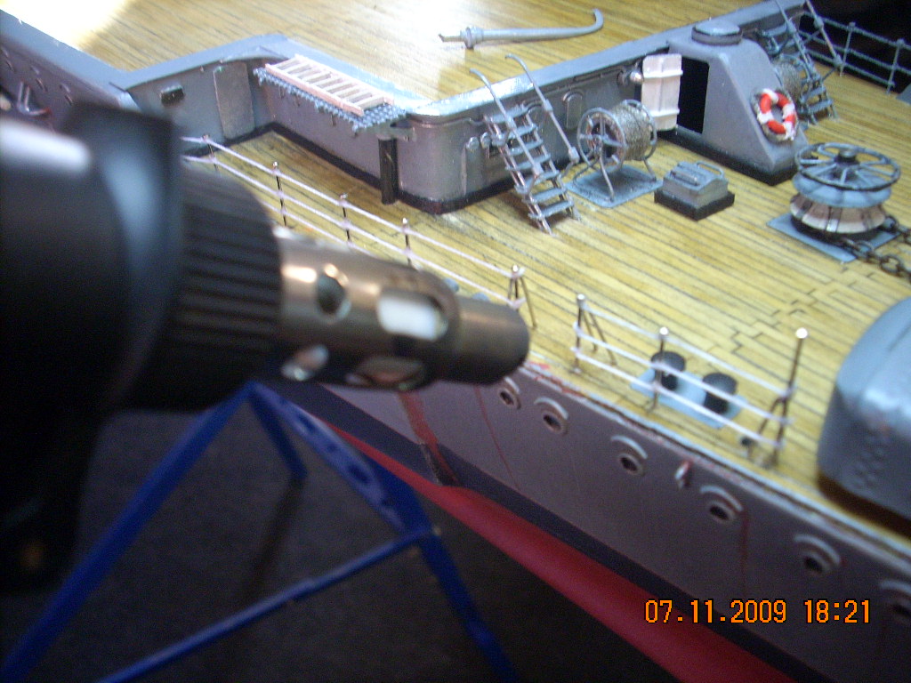

luego con un soldador DREMEL que sirve tambien como pistola de calor quemo un poco los hilos para eliminarles las peluzas y queden mas limpios.
finalmente pinto utilizando la misma pintura del barco.
una banda completada y otra libre de los travesaños. en esta foto se pueden ver dos tanquecitos que los vi colocados en una foto real del barco (en algunas aparece y en otras no) pero pareceria que fueran parte integral del barco asi que se las agregue, lo que todavia no me queda claro si son tanques salvavidas, cargas de profundidad o simplemente boyas o tanques de algun fluido, si alguien sabe me saca de la duda.....

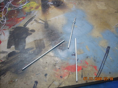

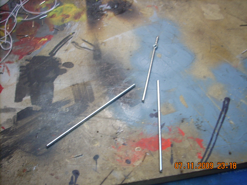

estos alambres son varillas de un paraguas que me encontre en la calle (sobrilla para los de españa) aprovechando el ojal y la terminacion en sombrero que tienen en la punta donde agarra la tela me parecio ideal para confeccionar el mastil de pola, corte las partes segun el plano y dandole la forma adecuada los solde con estaño y ayuda de fundente porque como es acerado me costo la soladura, la forma del real es de dos &quot;V&quot; invertidas una soldada al mastil y la otra articulada de refuerzo.
estos alambres son varillas de un paraguas que me encontre en la calle (sobrilla para los de españa) aprovechando el ojal y la terminacion en sombrero que tienen en la punta donde agarra la tela me parecio ideal para confeccionar el mastil de pola, corte las partes segun el plano y dandole la forma adecuada los solde con estaño y ayuda de fundente porque como es acerado me costo la soladura, la forma del real es de dos "V" invertidas una soldada al mastil y la otra articulada de refuerzo.
el mastil emplazado en el barco antes de la pintura de base.
el mastil y las barandillas ya pintadas.
vista lateral bien de popa.
pescante o pluma de escalerrilas laterales, el mismo esta realizado con el alambre de una percha el cual lime en un extremo y perfore con mecha de 0.75mm. en su base para la parte &quot;torneada&quot; use una birola obtenida de un encendedor de cigarrillos, esta birola se encuentra en el pesacante del gas.
pescante o pluma de escalerrilas laterales, el mismo esta realizado con el alambre de una percha el cual lime en un extremo y perfore con mecha de 0.75mm. en su base para la parte "torneada" use una birola obtenida de un encendedor de cigarrillos, esta birola se encuentra en el pesacante del gas.

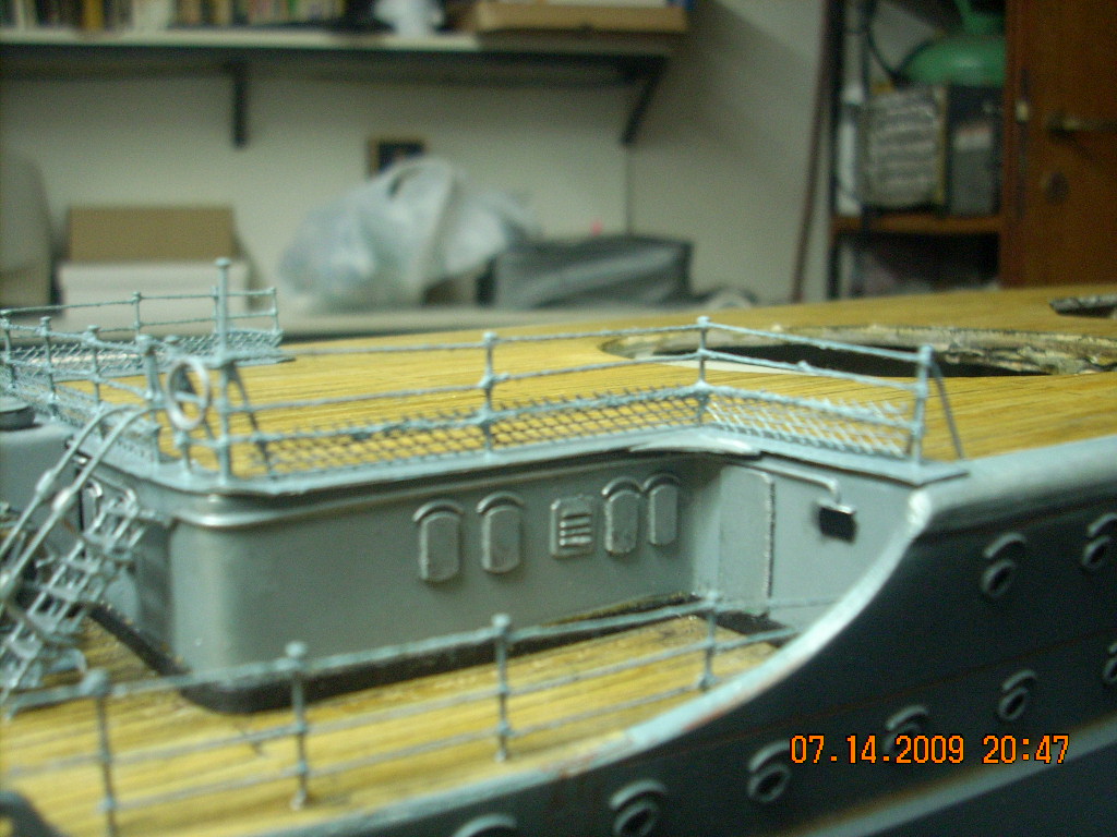

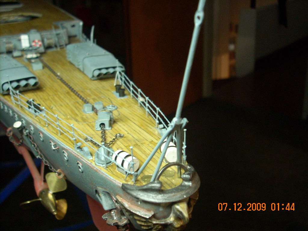

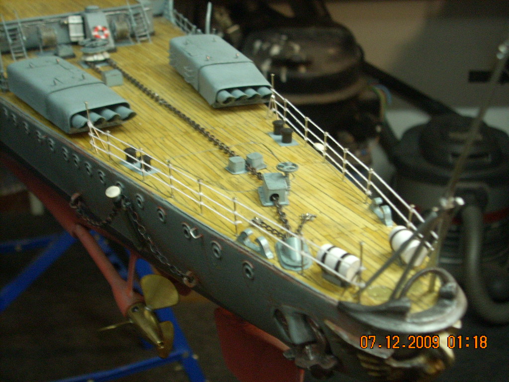

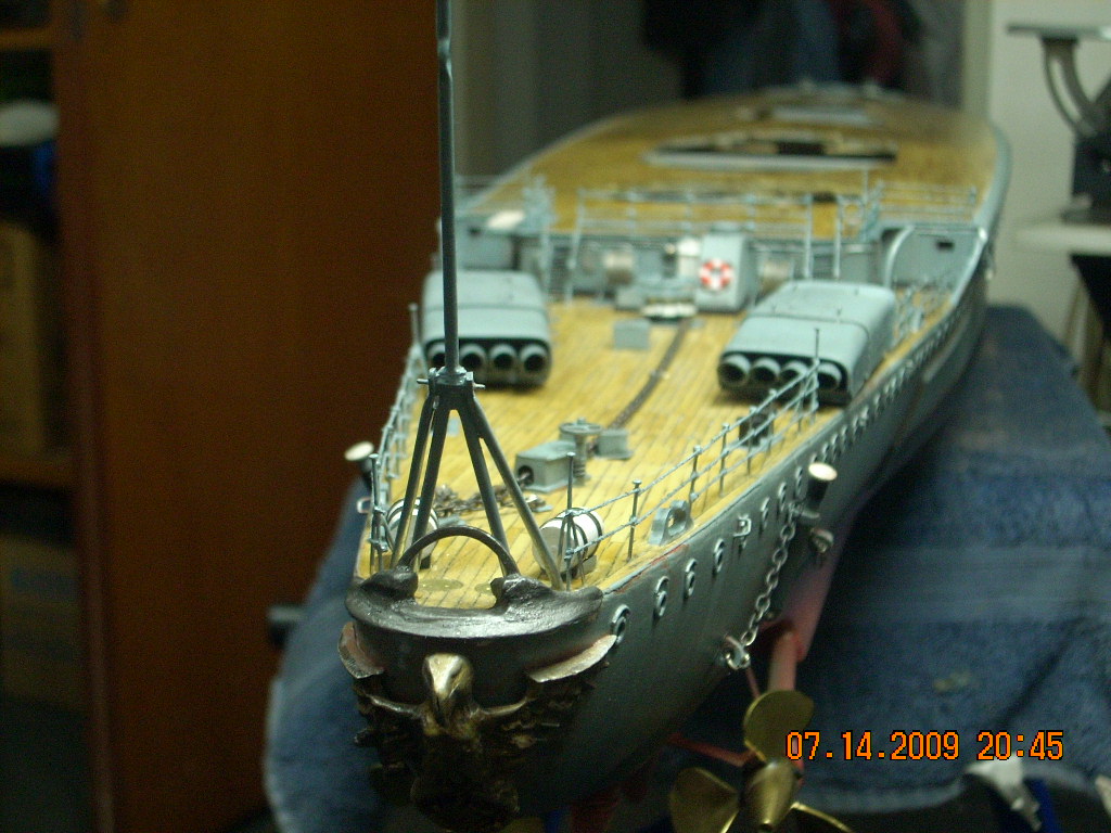

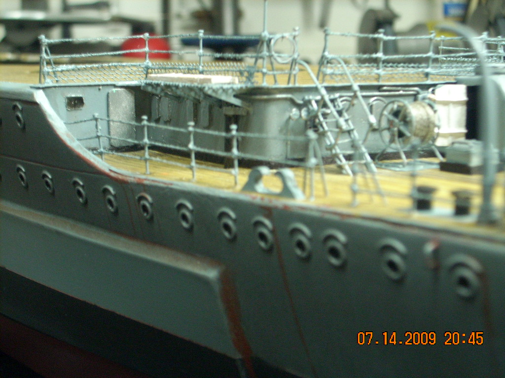

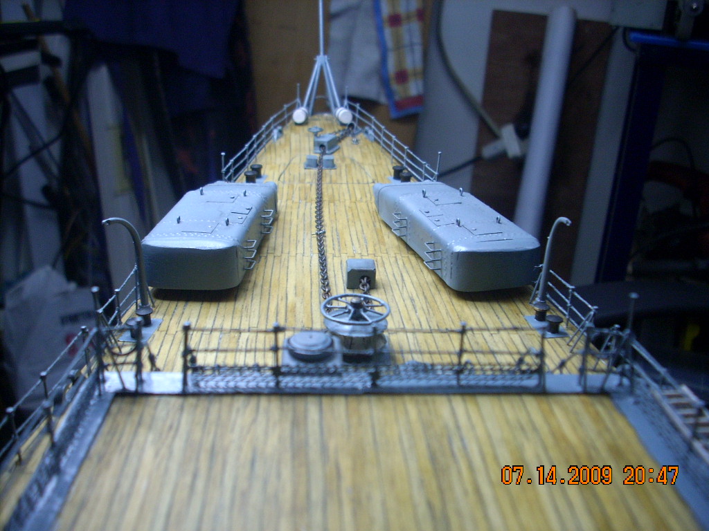

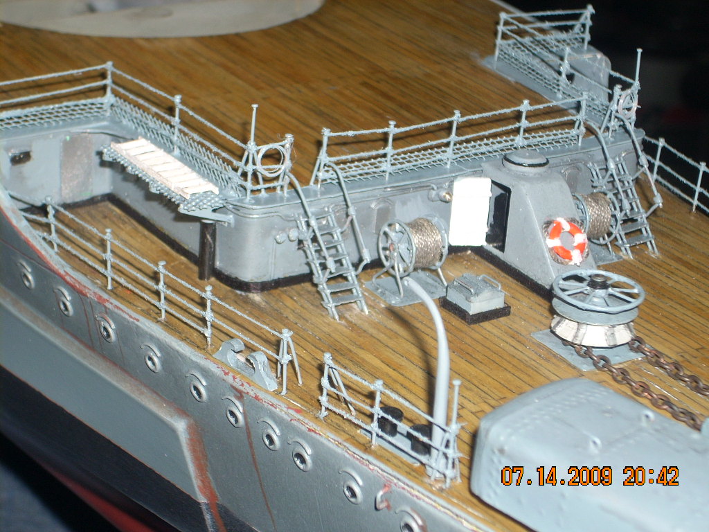

En las barandillas de la cubierta principal utilize el mismo metodo de la inferior, lo que le agregue es unas redesillas que van al pie de las barandas para protejer al personal que operaba en la cubuerta inferior, evitanba la caida de objetos y vainas servidas de los cañones principales.
Para hacer la misma use alambre tejido mosquitero el cual acoste de forma que la trama quede mas chica acorde a la escala.
Tmbien se puede ver unos rollos de cabos colgados de las mismas, en algunas fotos del barco real se puede ver, no lo tengo en el plano, pero lo agregue igual.
vista de babor
vista de babor
vista de estribor, foto de la proteccion.

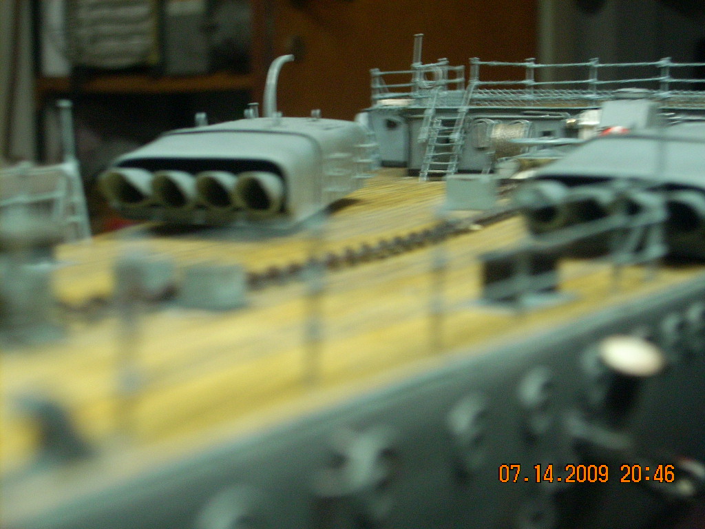

vista lateral hacia popa
vista de arriba
vista de arriba
vista desde atras
vista desde atras
vista desde la cubierta superior

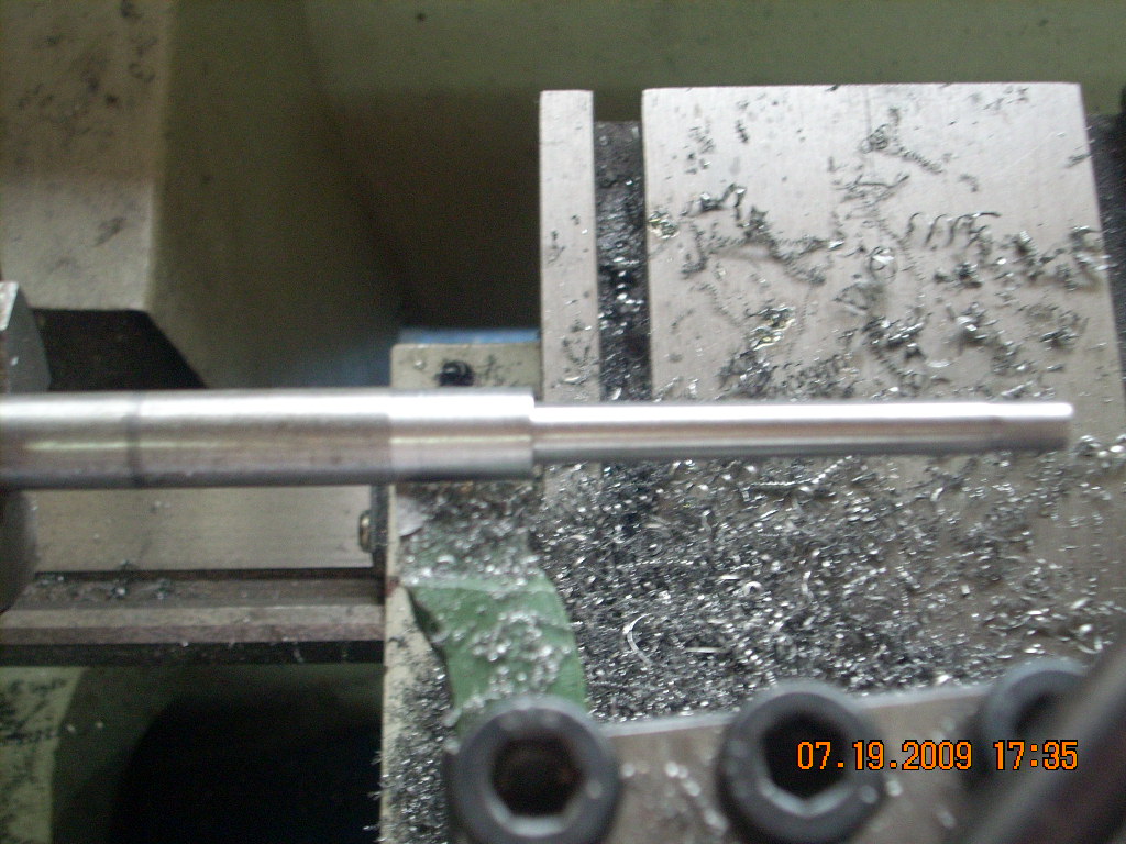

Bueno, en esta oportunidad les pongo de los ultimos trabajos que estuve haciendo, de momento no adelante mucho en el barco en si, dado que los cañones (me decidi a seguir por las torretas) me han dado mucho trabajo.

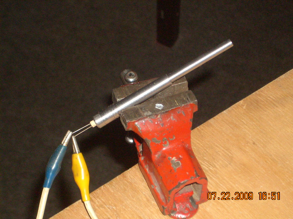

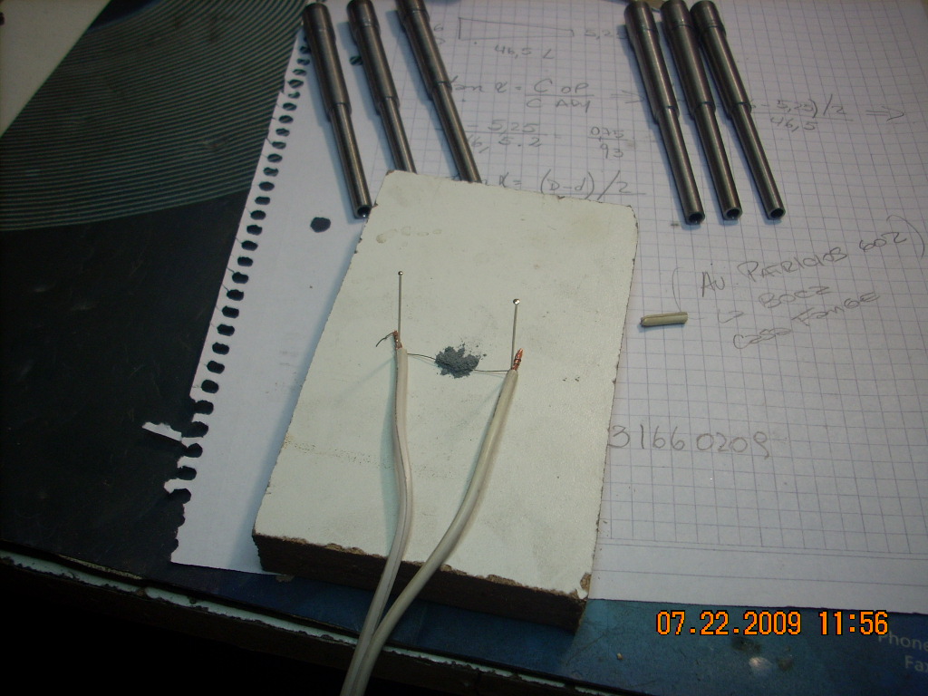

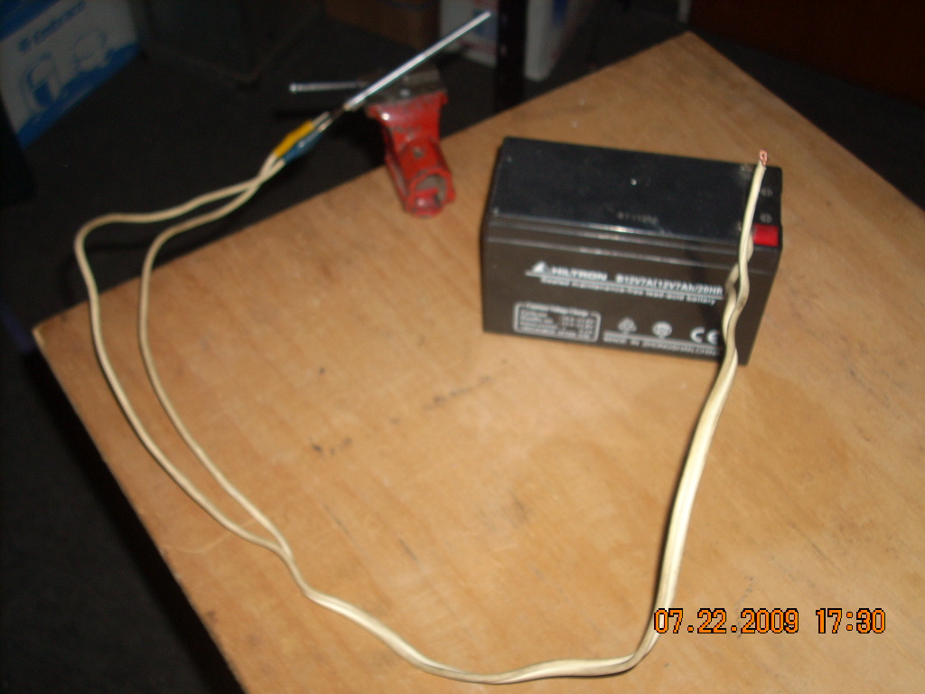

En primer lugar y como siempre saque las medidas del plano y me decidi hacerlos con una barra de hierro trafilado de 10mm de diametro.
Para darle la pendiente en el cuerpo de los cañones tuve que hacer un calculo para programar la torreta del torno, dado que la escala es muy ajustada me quedo por debajo de 1 grado de inclinacion, y mi torno empiesa en 2.5 grados la primer marcacion asi que tuve que hacer varias pruebas para colocar los grados correctos.
En un primer momento pense en hacer girar la torreta por medio de un motor, despues se me ocurrio hacer mover los cañones de arriba hacia abajo y despues en forma independiente cada uno para darle mas realismo, luego se me ocurrio simular un disparo asi que en esta oportunidad me decidi empesar por lo ultimo para ver si era posible hacerlo.
A continuacion pongo las fotos y les voy explicando el proceso.

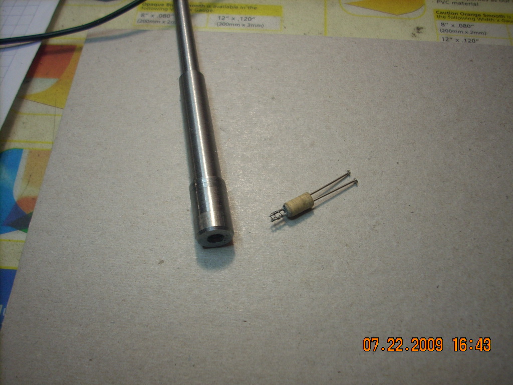

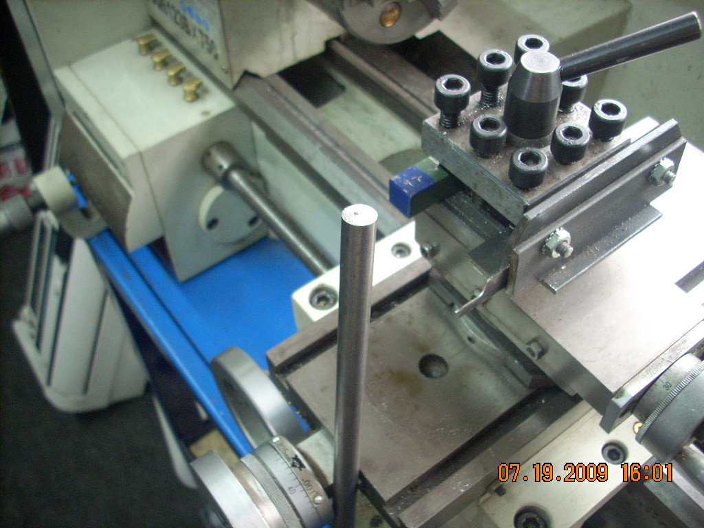

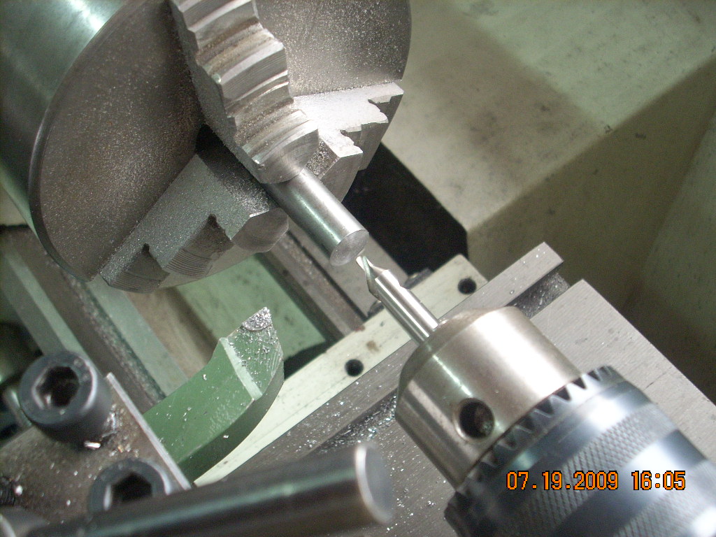

en primer lugar uso una barra de 10mm (se ve apoyada en el torno)
practico un agujero de centro y luego perforo con una mecha de 3.5mm para el anima del cañon.

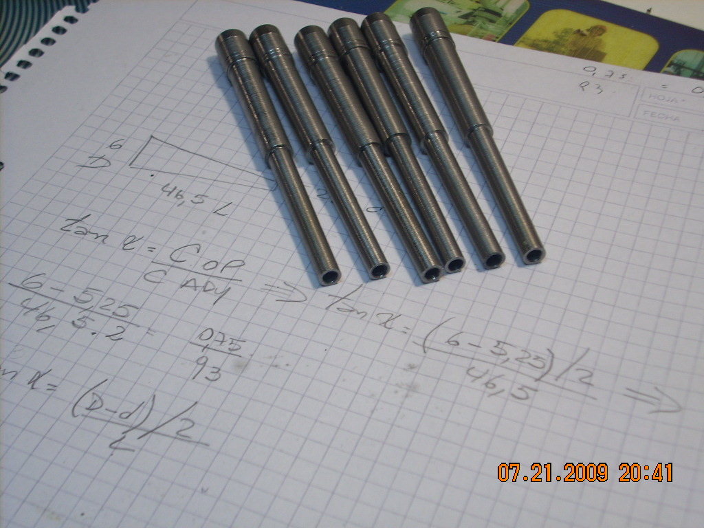

torneo el cuerpo del cañon, primero unas pasadas para desbastar a la medida mayor y luego con el charriot le doy la inclinacion o pendiente, dejo un sobrante en la boca para luego frentear.

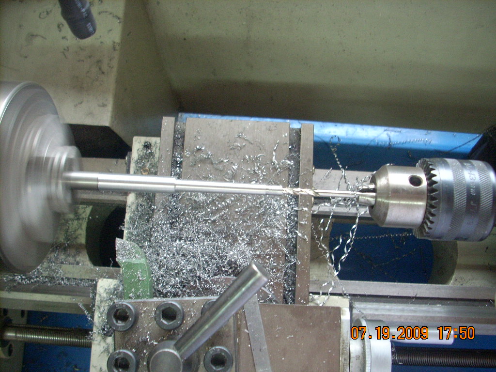

luego paso una mecha especial mas larga que las comunes para transpasar de lado a lado.
luego repito el procedimiento para los seis cañones, el calculo que esta abajo es el necesario para la pendiente correcta.

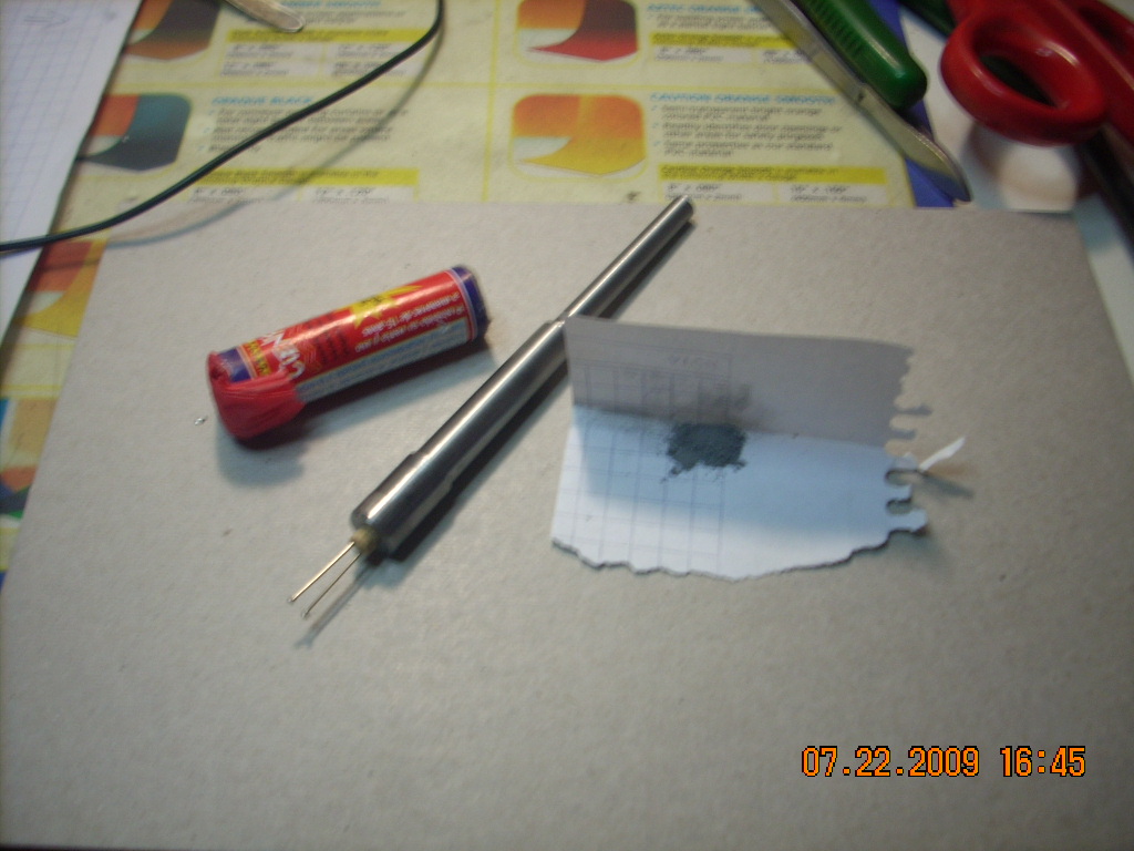

luego empleando una varilla de madera de pino torneo una tapita la cual le practico de agujeros por los cuales inserte un par de alfileres, en la punta tiene erroscado un pequeño alambre de resistencia, los alfileres serviran como electrodos para hacer pasar una corriente electrica de 12V. el mismo ante el paso de la corriente se pone incandescente y se quema.
antes hago un prueba con el alambre y un cable, basicamente asi va a funcionar dentro del cañon, en el centro pongo un poco de polvora negra que obtuve de un choete de unos que me compre en navidad.
el cañon lito para la prueba, al costado se ve uno de los cohetes que desarme, a la derecha la polvora que voy a intruducir por la boca del cañon.
armo el dispositivo para probar, perdon por la foto borrosa, la bateria es la misma que va a impulsar el barco.
el cañon listo para disparar, esto es solo una prueba, dentro de la torreta tendre que armar un dispositivo acorde a los tres cañones y al movimiento que van a tener.
