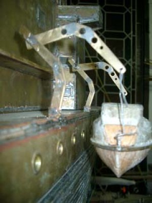

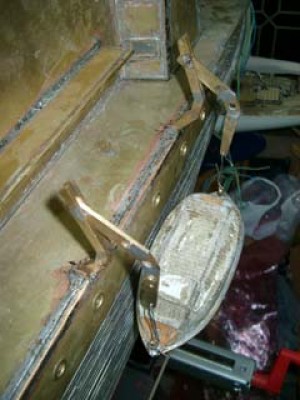

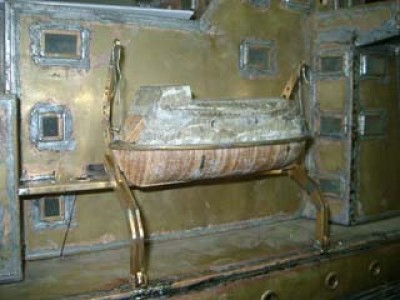

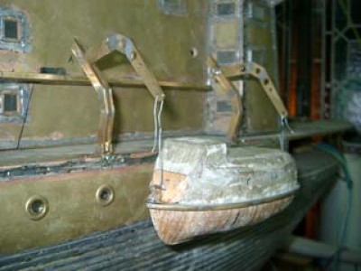

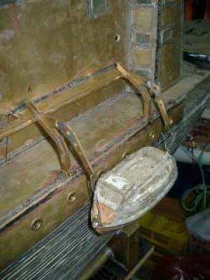

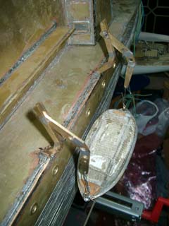

mas fotos
He modificado los centros de los ejes del movimiento de la gondola, pues en la posicion de descanso, no quedaba como en las fotos (bueno, lo mas parecido a las fotos). Y el movimiento en el desplazamiento a mi no me parecia real.
Publico nuevas fotos tal y como va a quedar. A falta de poleas y riostras.
Si alguna vez esto se pudiera adaptar a movimiento, esta preparado para ello, pero de momento es solo una ilusion.

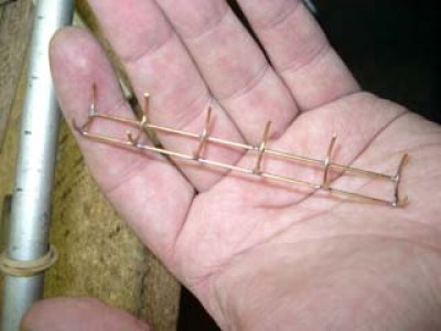

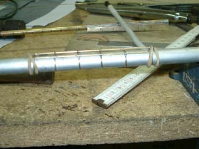

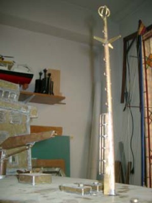

otro mastil
Os presento el trabajo efectuado en otro mastil.
En esta ocasion lo mas dificil esta en la soldadura de la canasta de proteccion de las escaleras del mastil.
Las soldauras deben de ser muy precisas y rapidas. para obtener esto se debe usar muy buen estaño con muy buen flux y decapante, pues si no se consigue a la primera, casi seguro que te achicharras
o te queda torcido
. He usado una base de aluminio sabiendo que las soldaduras no seran muy buenas, pero eso precisamente es lo que pretendo.
Al tener como base el aluminio evito que se pegue cualquier tipo de soldadura, aplico mucho calor en un periodo muy corto, y el aluminio se encarga de quitar el calor muy rapido, evitando que tengamos que sujetar los alambre y esperar a que se enfrie la soldadura.
Todo lo que no consigamos a la primera, sera muy dificil de corregir
Cuando este montada la canastilla en el mastil, es cuando podremos efectuar unas levisimas correcciones, y solo en los alambres verticales.

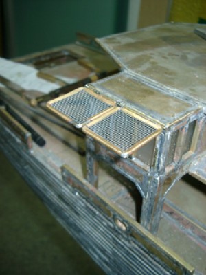

finalizado
Despues de hacer la canastilla, el radar superior y los apoyos tipo escalera de la parte superior, no os pongo el desarrollo de su montaje pues me parece superfluo.
A ver que os parece
A ver que os parece

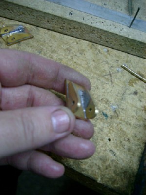

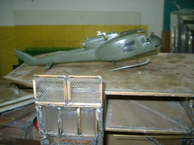

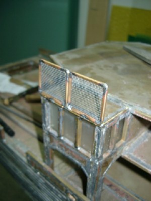

barandillas
A ver que os parecen las barandillas de proteccion del helipuerto.
He hecho algunas pruebas con hilo y con medias de señora con distintos gramajes, pero no me convencen, y lo mas parecido que he conseguido es lo que veis.
Con una pequeña bisagra artesanal son moviles.

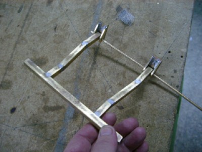

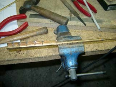

grua puente
Empezamos con lo "gordo"
No imaginais lo que han sufrido los dedos con las soldaduras de las bases (y eso que se usan alicates)
El calor a aplicar el justo para que no se desuelde la soldadura anterior, pero lo suficiente para que no sea una "soldadura fria" (un pegote que despues no sirve, se despega).
paciencia, paciencia, paciencia
mas tarde fotos con los detalles
