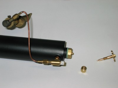

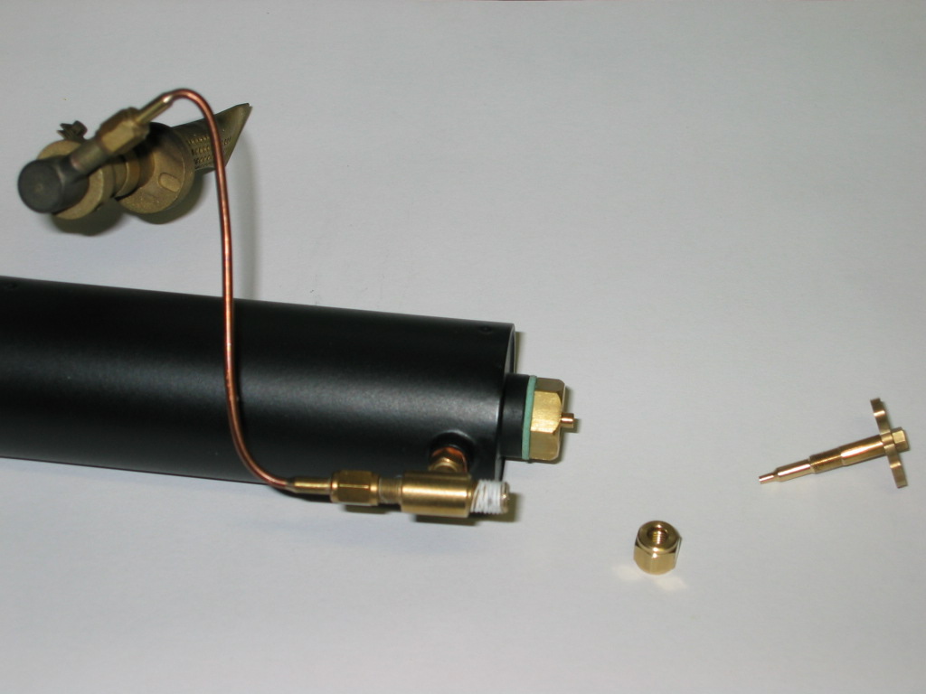

Pongo las fotos por donde creo que está la fuga.
Por muchas vueltas que ponga de teflón en la rosca consigo estanqueidad pero entonces fuga directamente por donde pincha el volante, pienso que necesita alguna goma de reten pues el conjunto trae una bolsita con 3 ó 4 arandelas de goma y no se si es de repuesto pq en algunos otros sitios ya viene su gomita puesta, por ejemplo en el tornillo que abre y cierra la caldera para rellenado de agua.

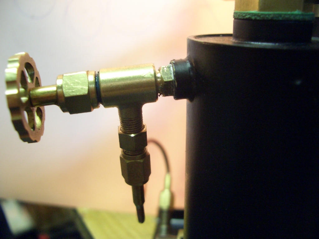

En primer lugar estaba la válvula de salida del deposito de gas. Supongo que al no llevar empaquetadura en el vástago había perdidas y al apretar la tuerca en exceso con el vástago desmontado, se habia cerrado el orificio . he procedido a retornear el orificio, poner una junta tórica finita a a modo de empaquetedura, engrasado y ha quedado bien.
Si esta válvula venía montada así de fábrica, estaba mal montada. El asiento de la válvula has de estar siempre en posición cerrando el lado de presión y no al revés, pues en caso de pequeñas fugas por la empaquetadura, aunque la válvula esté bien cerrada, se nos va la presión por el prensa. En tu caso, aún estando cerrada a tope la valvula al cargar el gas, se escapaba por el vástago,
Pongo fotos.
En segundo lugar y como era de esperar, el chiclé estaba obturado,(pero muy obturado)
He fabricado un desatascador que te incluyo para futuras ocasiones. No entiendo cómo no montan un pequeño filtro para impedir esta molesta avería, pues es normal colocarlo en quemadores muy baratos.

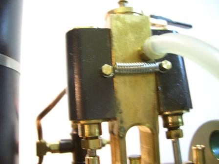

En tercer lugar al destaspar la caja he visto que los muelles que aprietan los cilindros , uno estaba suelto y totalmente deformado, y el otro montado pero tambien con las espiras abiertas. Aunque en la bolsita había un que parecia de repuesto, me ha parecido muy corto para el uso y he fabricado dos nuevos muelles según mi criterio y van de maravilla.

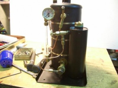

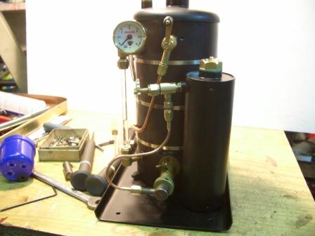

Disposición definitiva delo grupo
Muelles nuevos
Muelles nuevos
Levantando presión a los 5-6 minutos

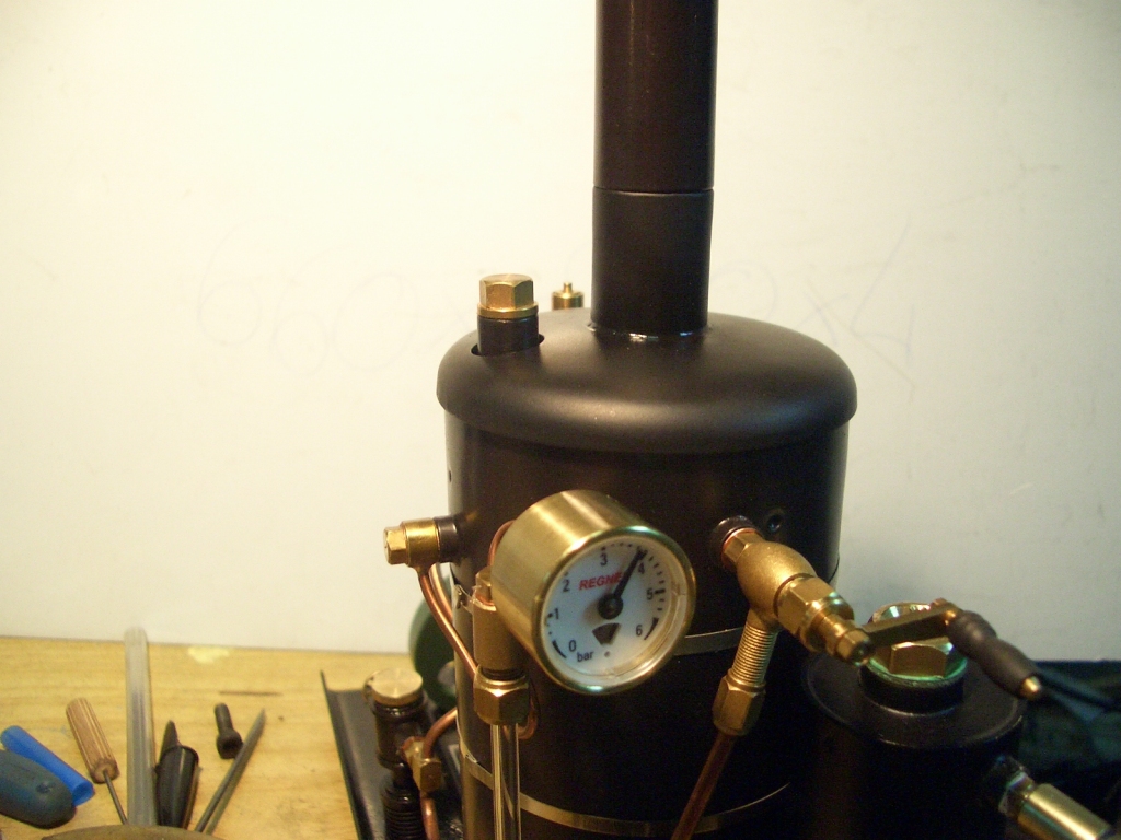

Alcanzando  3,8 bares y disparo de la seguridad

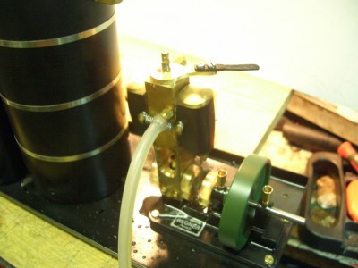

Grupo funcionando, Ver la extension de la palanca para evitar quemaduras

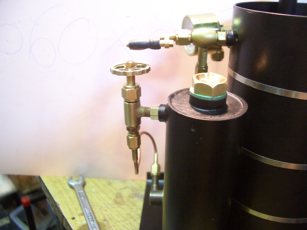

Montaje correcto
Montaje correcto
Ejemplo de cómo no ha de montarse una válvula.

Xavier escribió: Si esta válvula venía montada así de fábrica, estaba mal montada. El asiento de la válvula has de estar siempre en posición cerrando el lado de presión y no al revés, pues en caso de pequeñas fugas por la empaquetadura, aunque la válvula esté bien cerrada, se nos va la presión por el prensa. En tu caso, aún estando cerrada a tope la valvula al cargar el gas, se escapaba por el vástago,
Es curioso lo que indicas, con mucha lógica como habitualmente, pues me he fijado en las fotos de todos lo equipos que venden completos, cuatro diferentes, y en todos tienen la válvula colocada en la posición que traía el equipo de Juan Pedro. Sin embargo, Regner vende también depósitos de gas, como los que yo le he comprado y estoy usando, para que uno se haga su propia estación de vapor, y en estos la válvula la ponen en la posición que tu dices que es la correcta en lugar de en la forma en la que lo ponen en los equipos que venden terminados. Si soy capaz de escribir en inglés lo que tu indicas creo que se lo voy a indicar por si quieren corregirlo. Estos alemanes me están defraudando un poco, no se corresponde este tipo de problemas con la clásica calidad alemana.

- La valvula por supuesto que iba asi montada. Yo me limité a desenroscar las dos piezas que hay fotografiadas por el post que son las que te mandé sueltas y por mucho teflón que pusiera seguia haciendo fuga. Ya he visto que lo has solucionado girando la valvula y poniendo una junta. Al leer tu comentario me doy cuenta como se me mordió la rosca de tanto apretar al final sin introducir el vastago pues se me resistia por la fuga lo unico que conseguí fué machacar el orificio.

-Asunto muelles. Como has podido observar me limité a poner unas gotitas de aceite en los puntos que consideré de rozamiento. Con la mano me limité a darle vueltas al volante y te aseguro que no mas de 20 en cada sentido para ver el movimiento del motor. Ni tan siquiera probé con aire para ver el motor funcionar. De los posibles golpes que recibiera en el transporte imagino que tampoco podrá haber sido pues iba muy bien embalado con papel , plastico burbuja y la caja de cartón.
Si los muelles crees que es algo a tener en cuenta dime por favor en una ferreteria eso como se pide. me imagino que habrá que darles alguna medida.

JUAN-PEDRO escribió:-Asunto muelles. Como has podido observar me limité a poner unas gotitas de aceite en los puntos que consideré de rozamiento. Con la mano me limité a darle vueltas al volante y te aseguro que no mas de 20 en cada sentido para ver el movimiento del motor. Ni tan siquiera probé con aire para ver el motor funcionar. De los posibles golpes que recibiera en el transporte imagino que tampoco podrá haber sido pues iba muy bien embalado con papel , plastico burbuja y la caja de cartón.
Si os fijais, en el catálogo de Regner en la página 66, hay muelles, supongo que para los motores oscilantes, en 4 tamaños(2,7-3,5-4 y 5 mm de diámetro). Aunque me llega un pedido mañana, creo que voy a necesitar comprarles pequeño material, como T , válvulas y tornillería de pequeña métrica (M2/M3) de latón. Cuando haga el siguiente pedido,antes de un mes probablemente, les puedo pedir muelles de repuesto para el MIDI y para el motor Venus en V que tengo que también es de cilindros oscilantes. Mira la dimensión de los tuyos y dime que diámetro llevan.

Muelles: Es posible fabricarlos a partir de espiral de ferretería. Lo único es que las espiras finales hay que doblarlas a 90º , Fíjate en las que yo he montado. Si dispones de alicates de punta plana y fina con un poco de maña te puedes preparar una docena, No es necesario recurrir a Regner para esas minucias.
