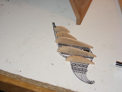

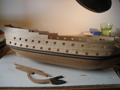

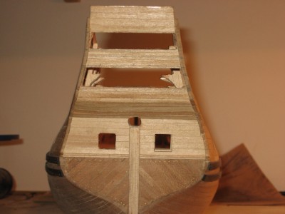

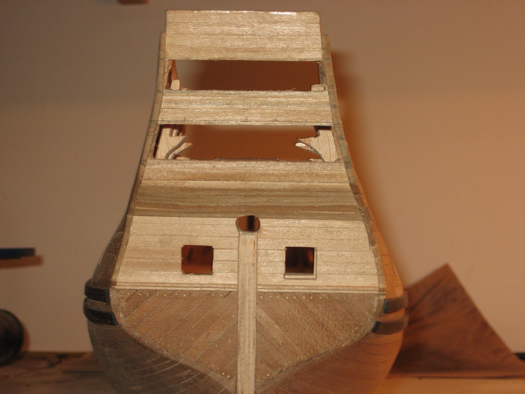

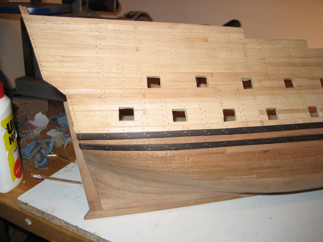

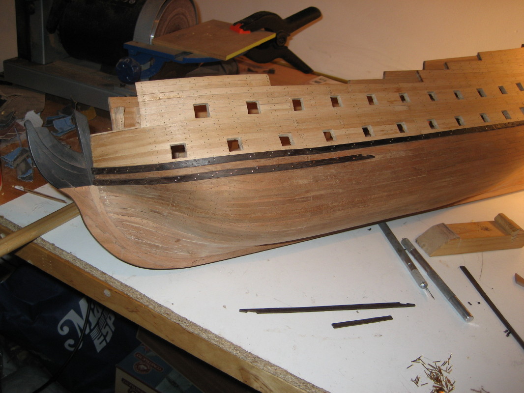

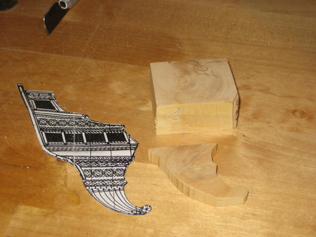

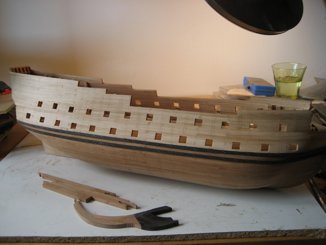

En cuanto al mascarón , no lo tengo claro del todo , todavia no está terminado y tengo que afinarlo mucho más pero estoy pensando en hacerlo con masilla de la que nos mostró Ramón en los 8S , en ese caso irá pintado en dorado , ya veremos , seguiré haciendo pruebas , de momento lo dejo aparcado para más adelante.
Ahora sigo con el claveteado de la amura que estaba sin hacer y coloco roda quilla y codaste.
otra vista
otra vista

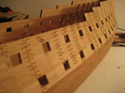

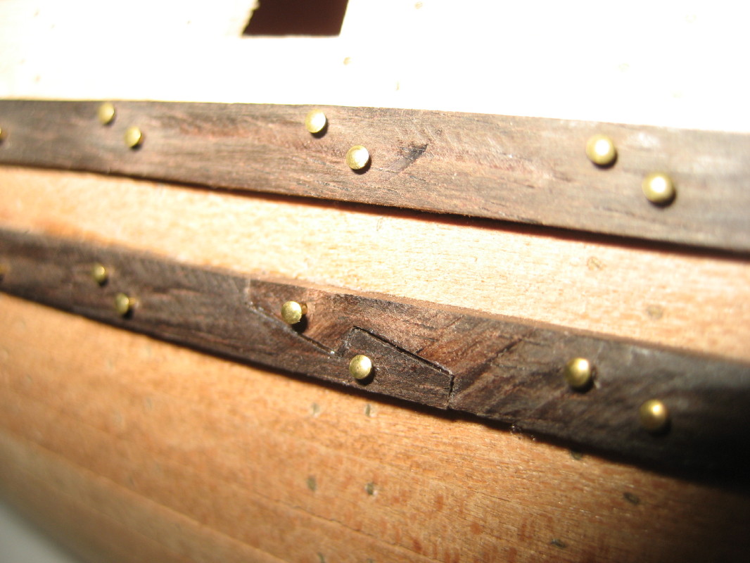

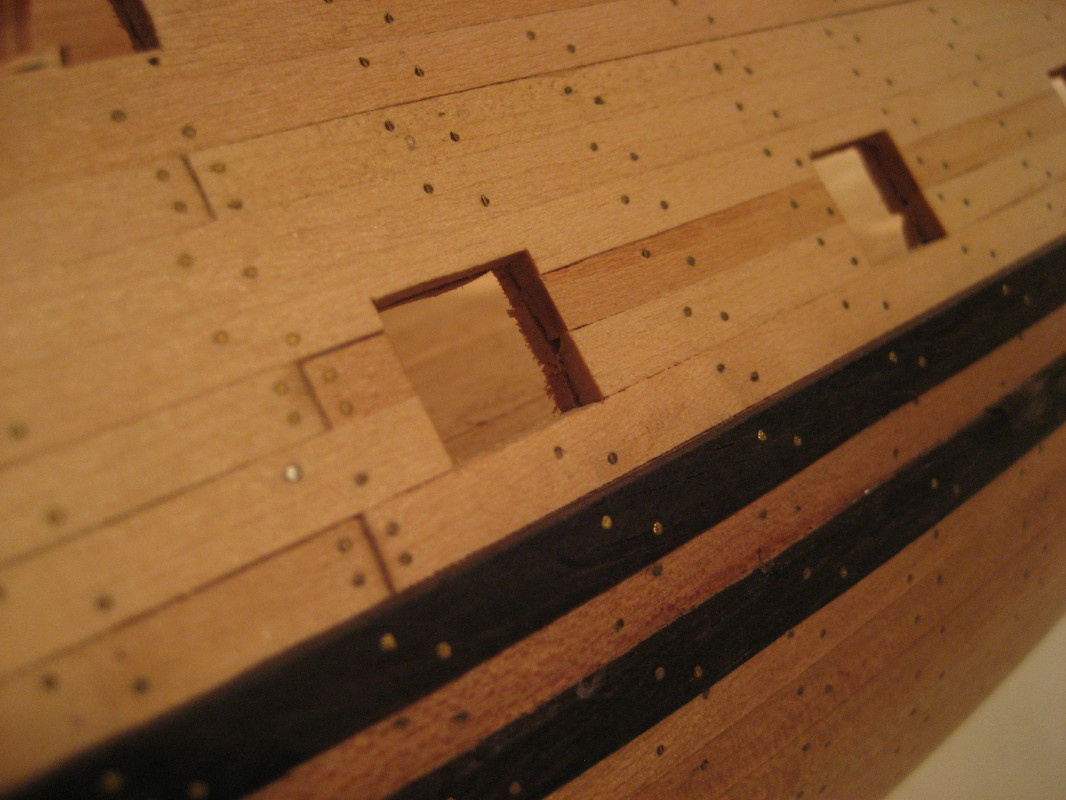

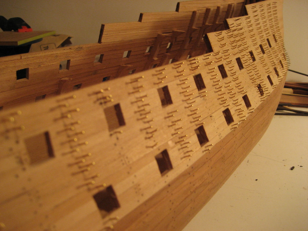

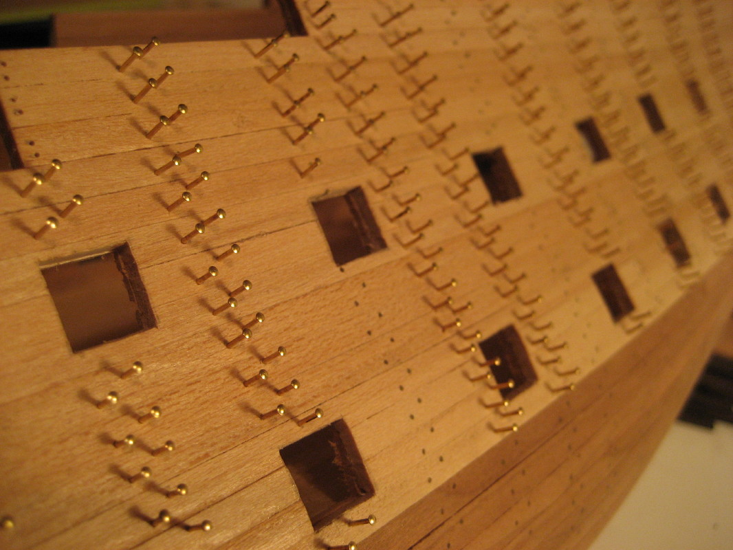

el claveteado lo hago nuevamente con broca de 0.7mm y puntas normales de latón
pakkus
Mensajes: 743
Mensaje por pakkus »

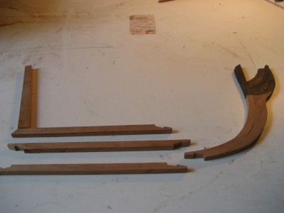

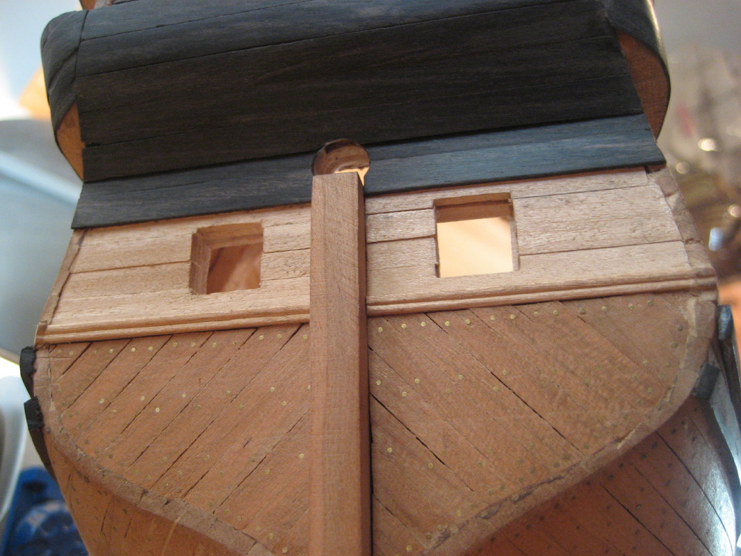

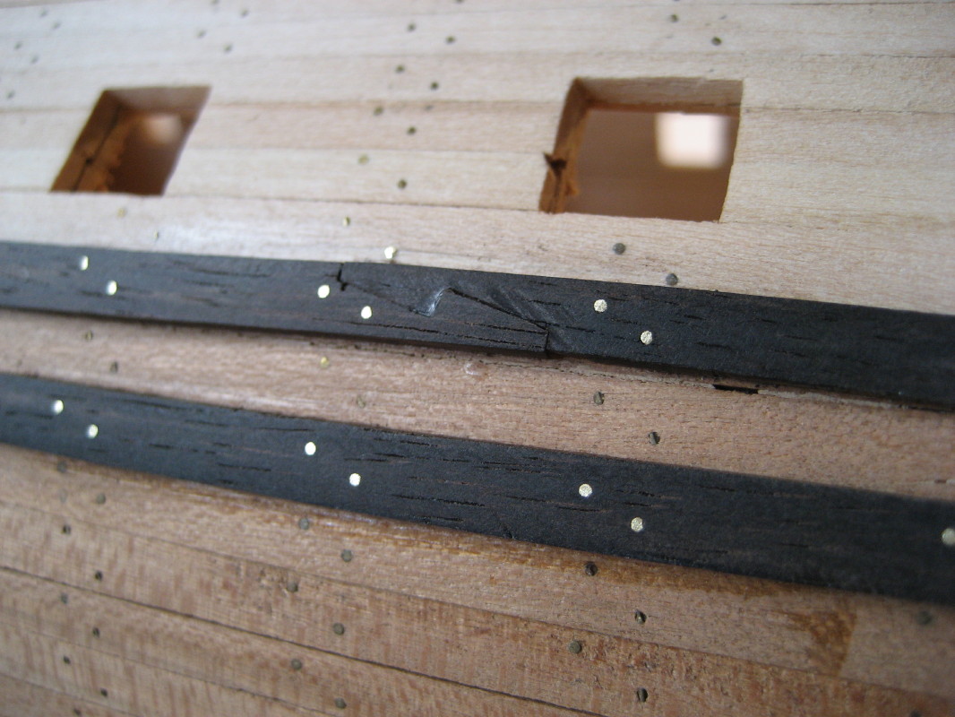

las cintas las hago con ébano de 2 mm.

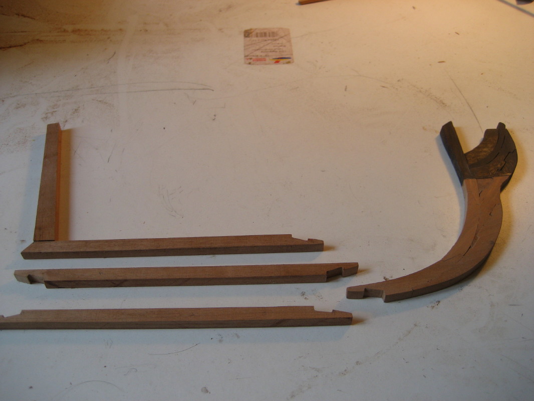

el codaste va en una única pieza

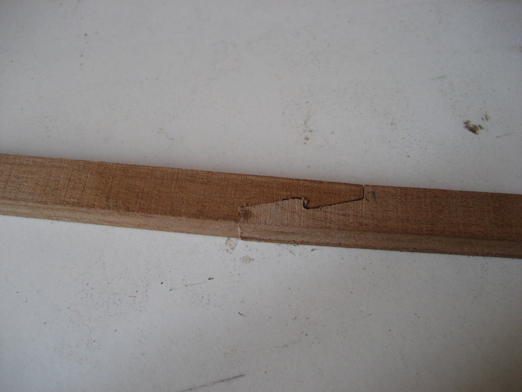

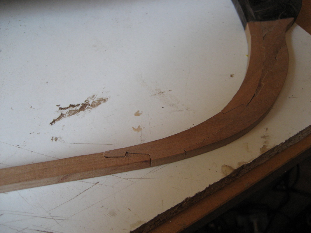

la quilla de 7mm , ajusta con escarpe de rayo de jupiter. es de cerezo.
ensamblo con cola blanca la roda en todas sus diferentes piezas
ajuste en rayo de jupiter

sigo
vista general
vista general
corto los clavos como siempre y pasada de lija paraaplanar los clavos
ahora está listo para poner. uso cola blanca y puntas que atraviesan la quilla hasta la falsa quilla
conjunto terminado, el ajuste es al mm.

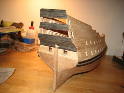

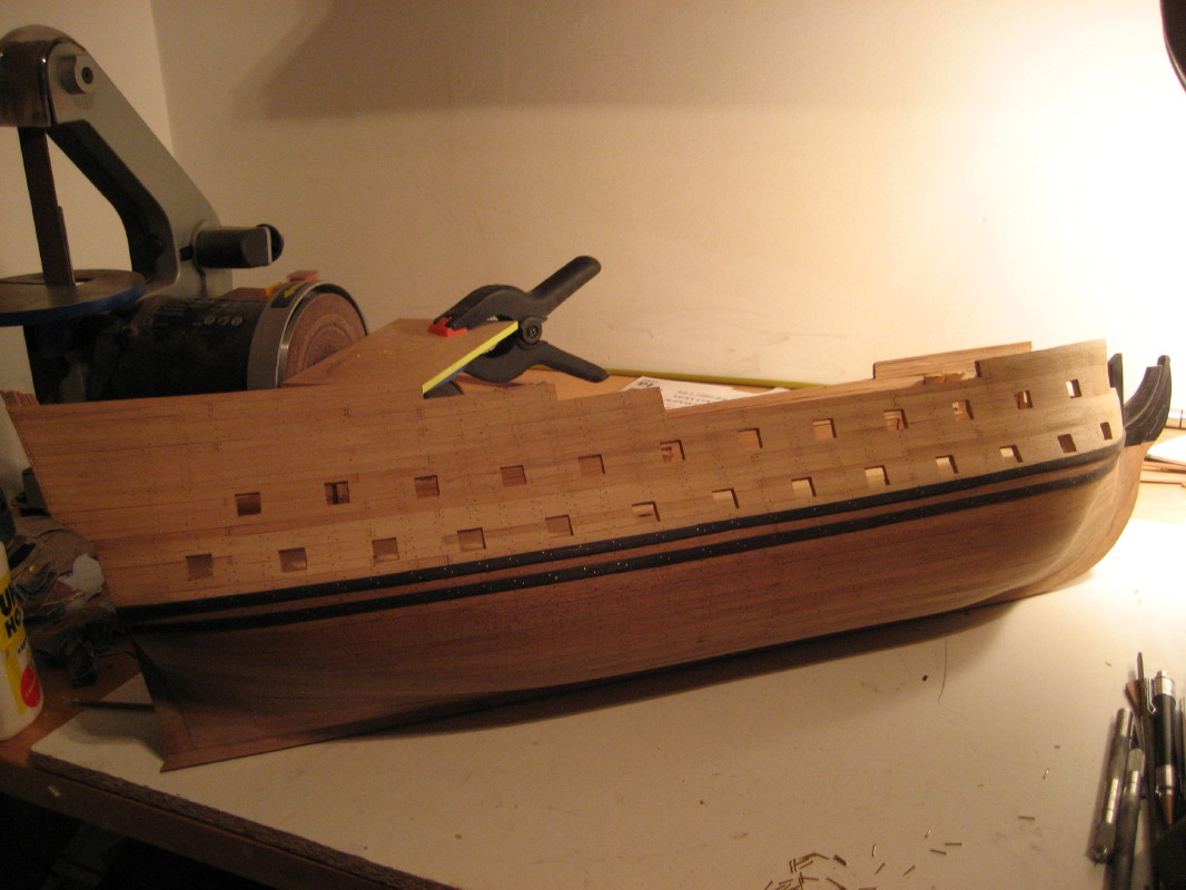

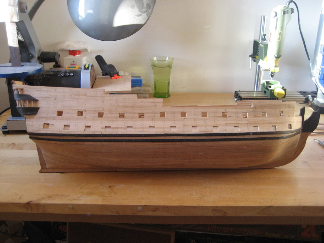

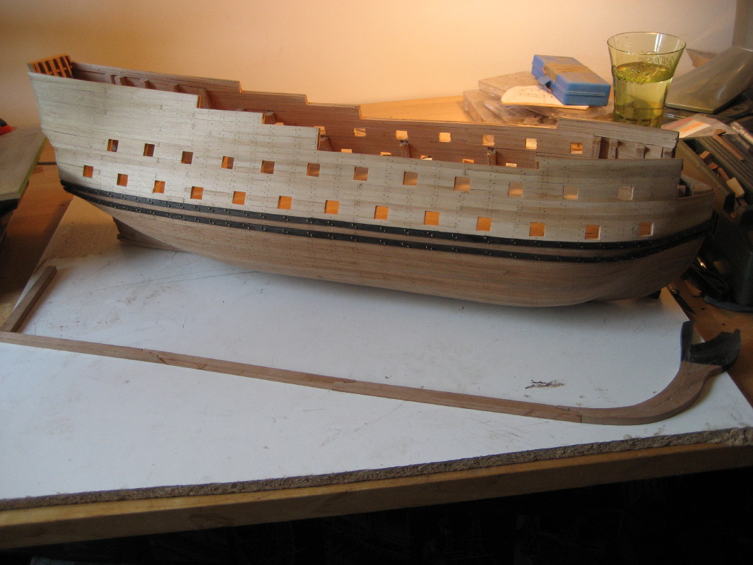

ahora toca un lijado y ajuste general de las piezas de roda , quilla y de su encaje en el casco para que sea perfecto , finalmente lo pulo con lana de acero.
vista general y última foto por ahora.
vista de popa
vista de popa
ya están colocadas quilla, roda y codaste . Sigo con las cintas en ebano

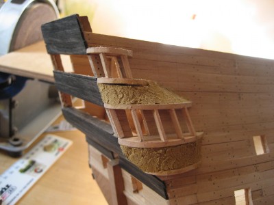

Últimamente estoy dándole vueltas al tema de la estética del modelo , tenía claro que combinaria maderas nobles como el ébano y el boj al estilo francés ( Frolich y cia.) pero ahora me estoy decantando por otras alternativas que afectarán especialmente a las tallas con la masilla que nos recomendó Ramón en los 8S y acabado en oro. Haré varias pruebas hasta decantarme definitivamente.
De momento sigo con la popa.

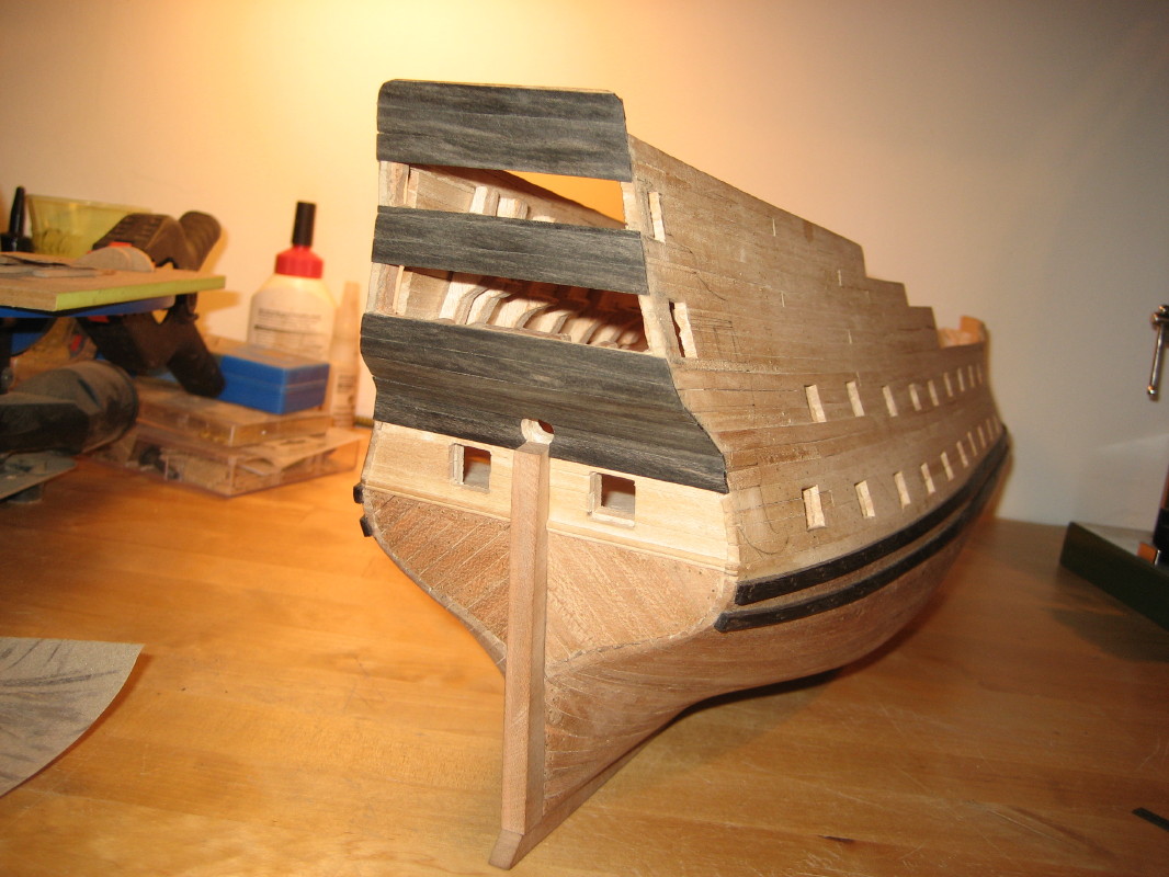

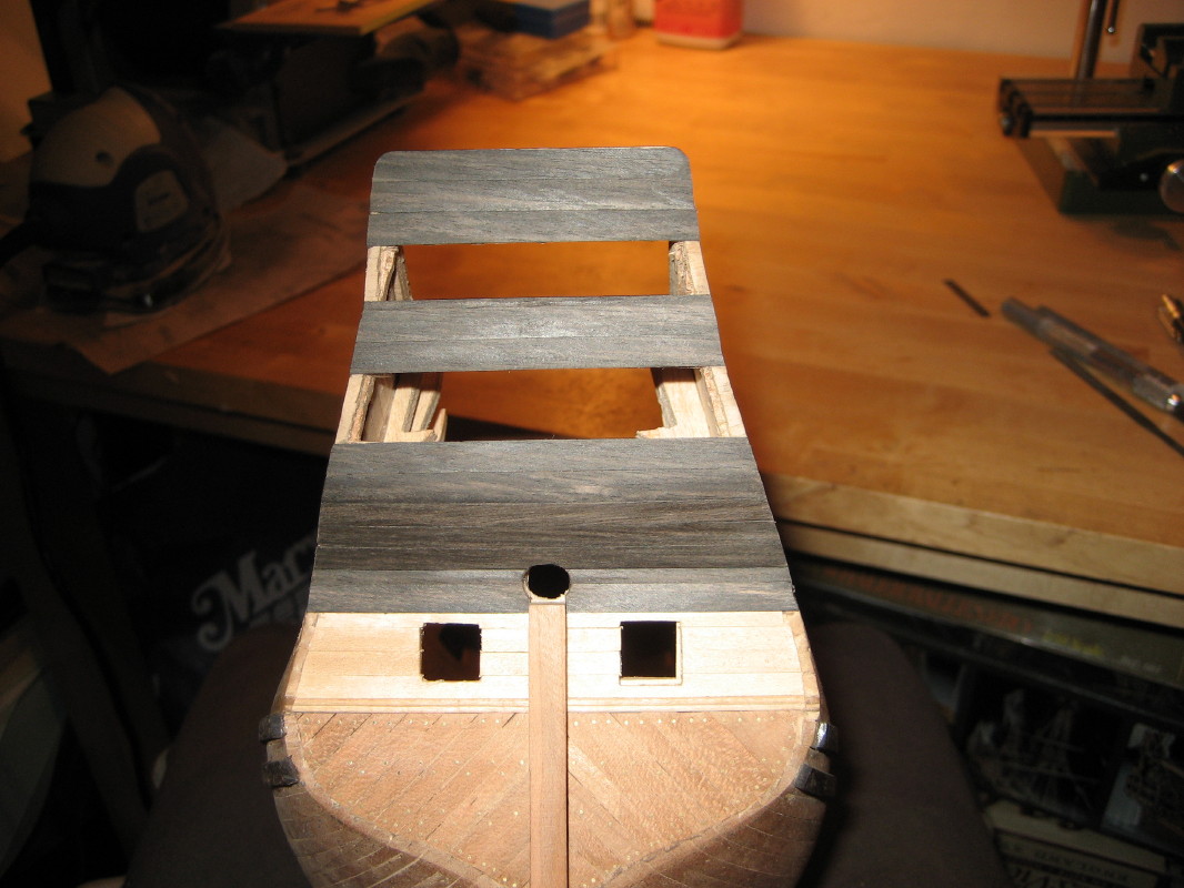

ahora los superiores
abriendo con cuidado

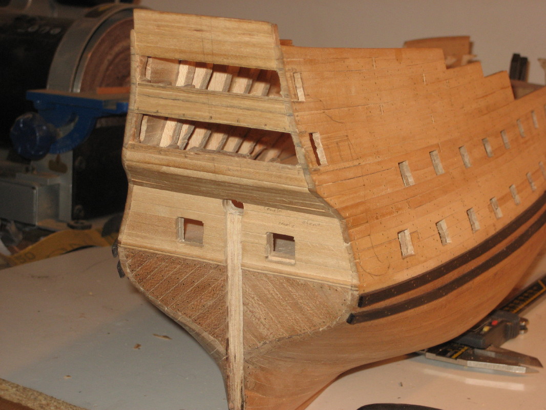

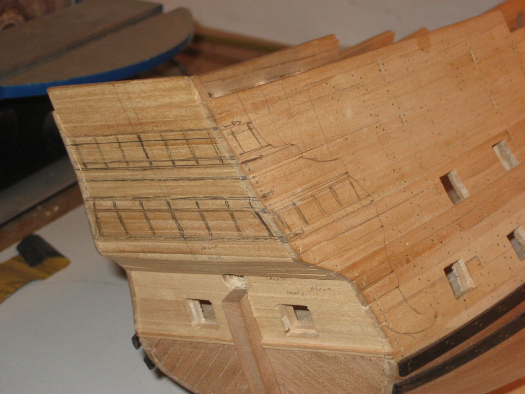

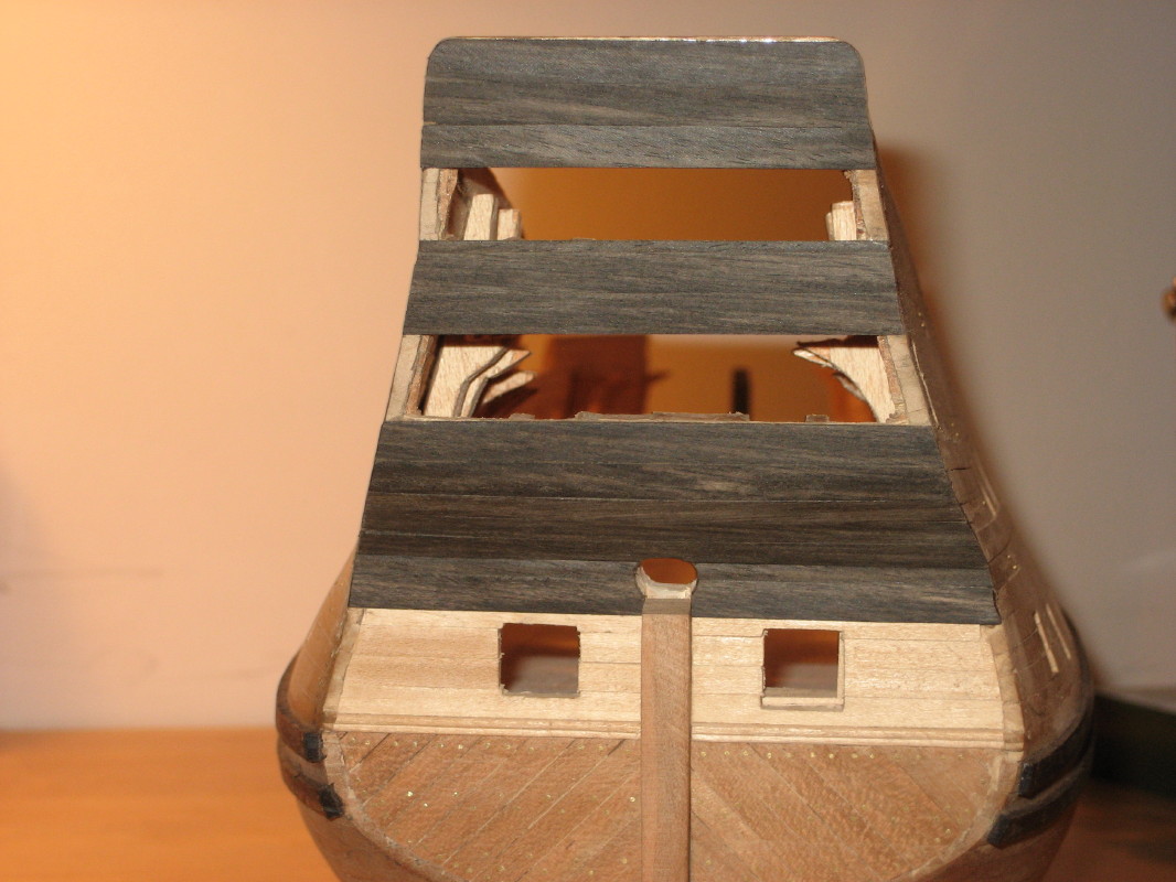

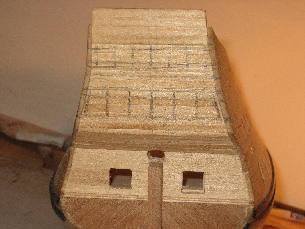

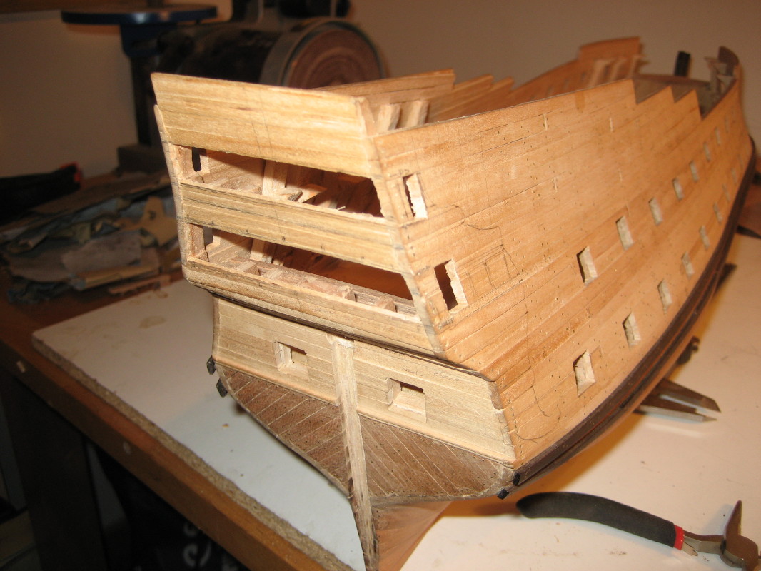

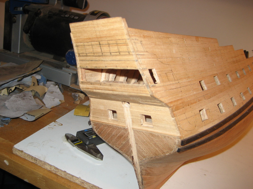

para empezar la popa diseño la ubicación de los ventanales. No tiene balcón.
pakkus
Mensajes: 743
sigo

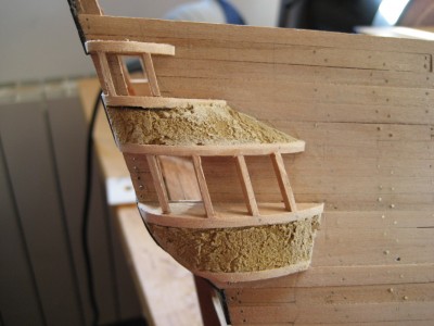

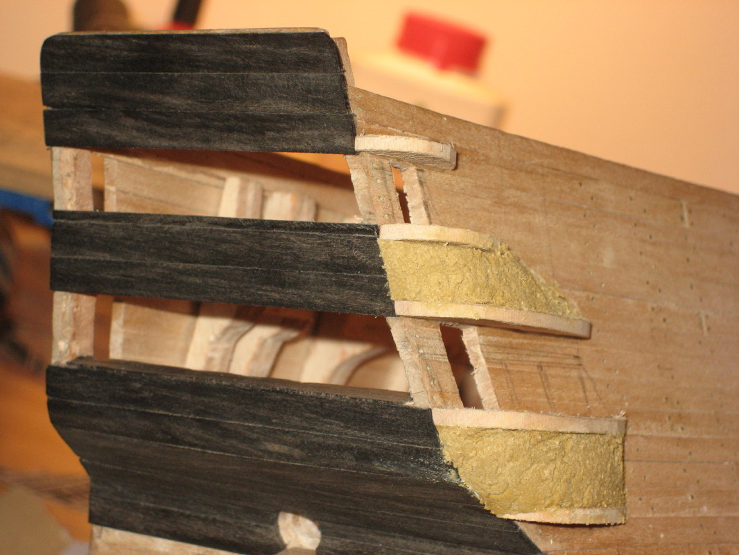

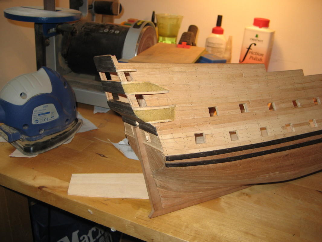

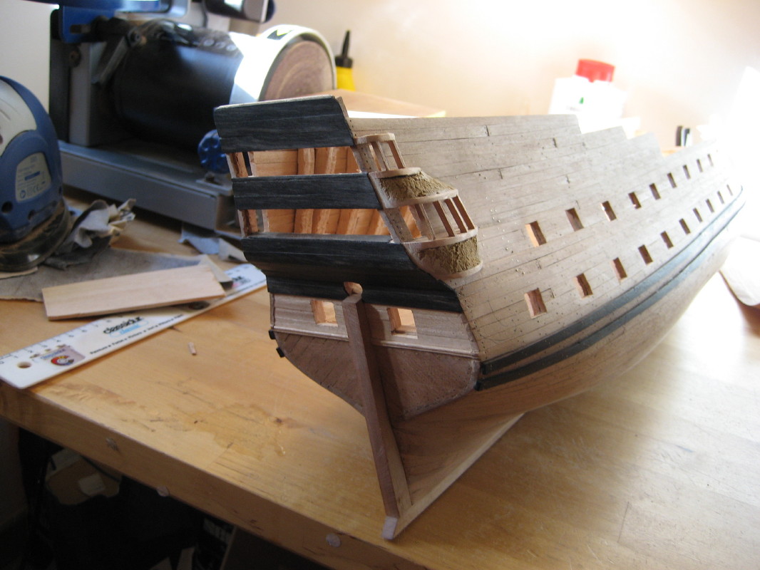

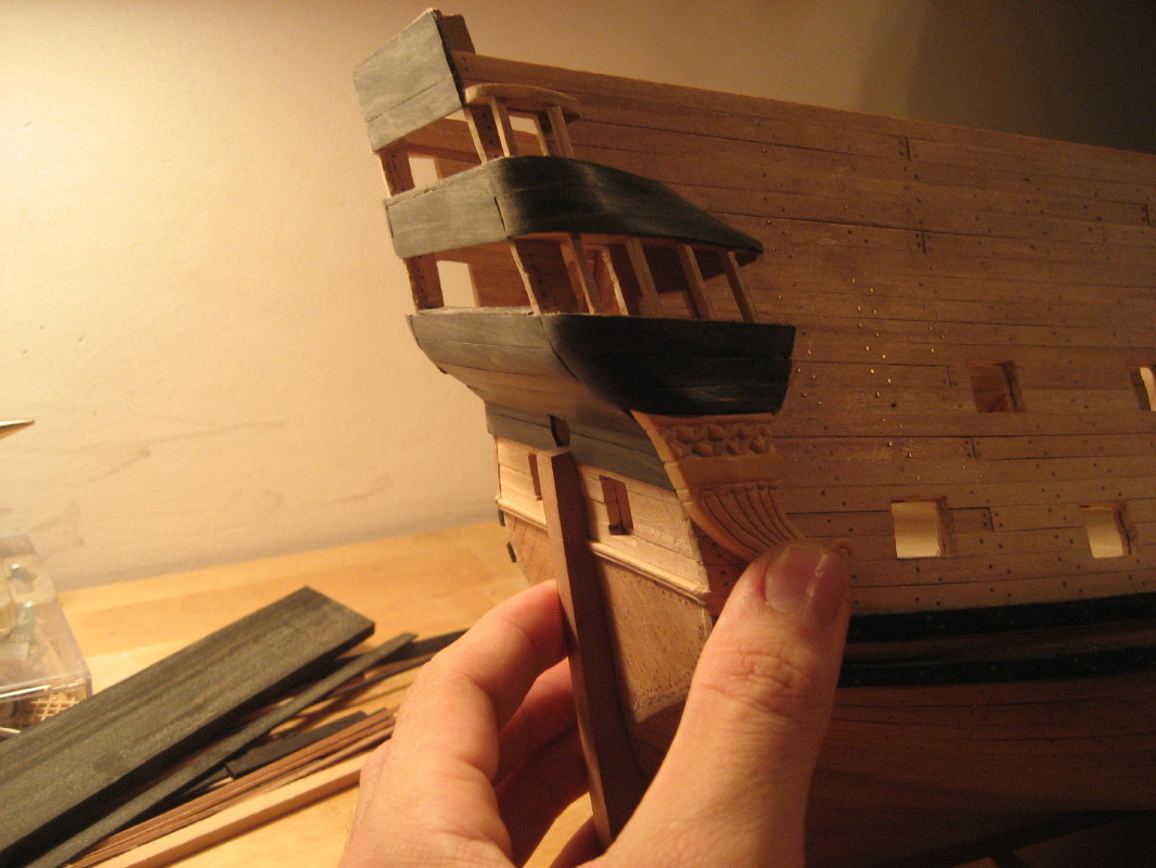

ahora vamos con los jardines de popa

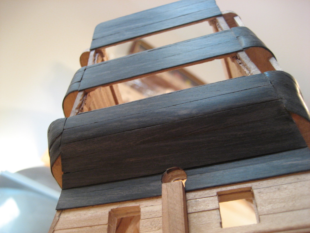

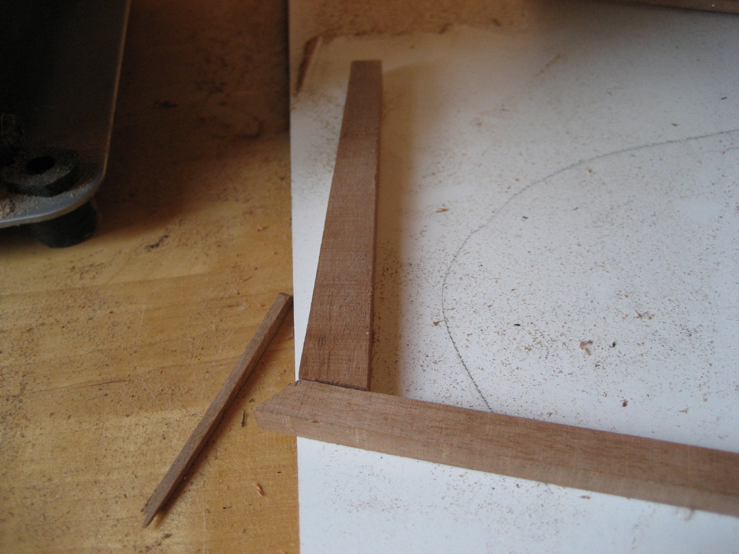

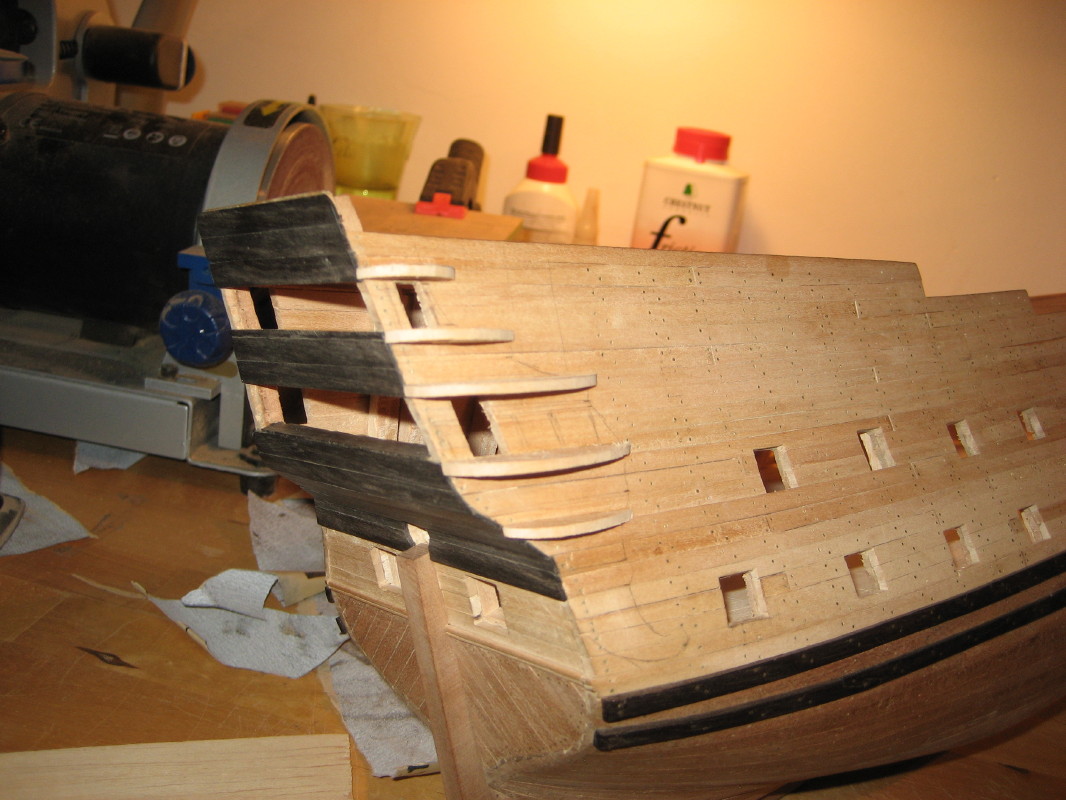

Forrado en ebano de 0.5mm , me ha costado sacarlo con la sierra de disco pues se parte con facilidad.
las falsas cuadernas que se ven a trvés de los ventanales las voy a eliminar ( mas bien todas)
pakkus
Mensajes: 743
sigo

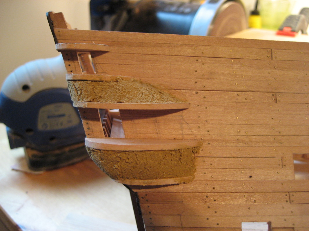

para el relleno le aplico masilla de madera normal
colocados
colocados
pakkus
Mensajes: 743
sigo

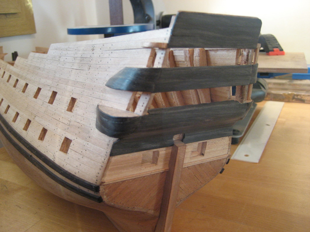

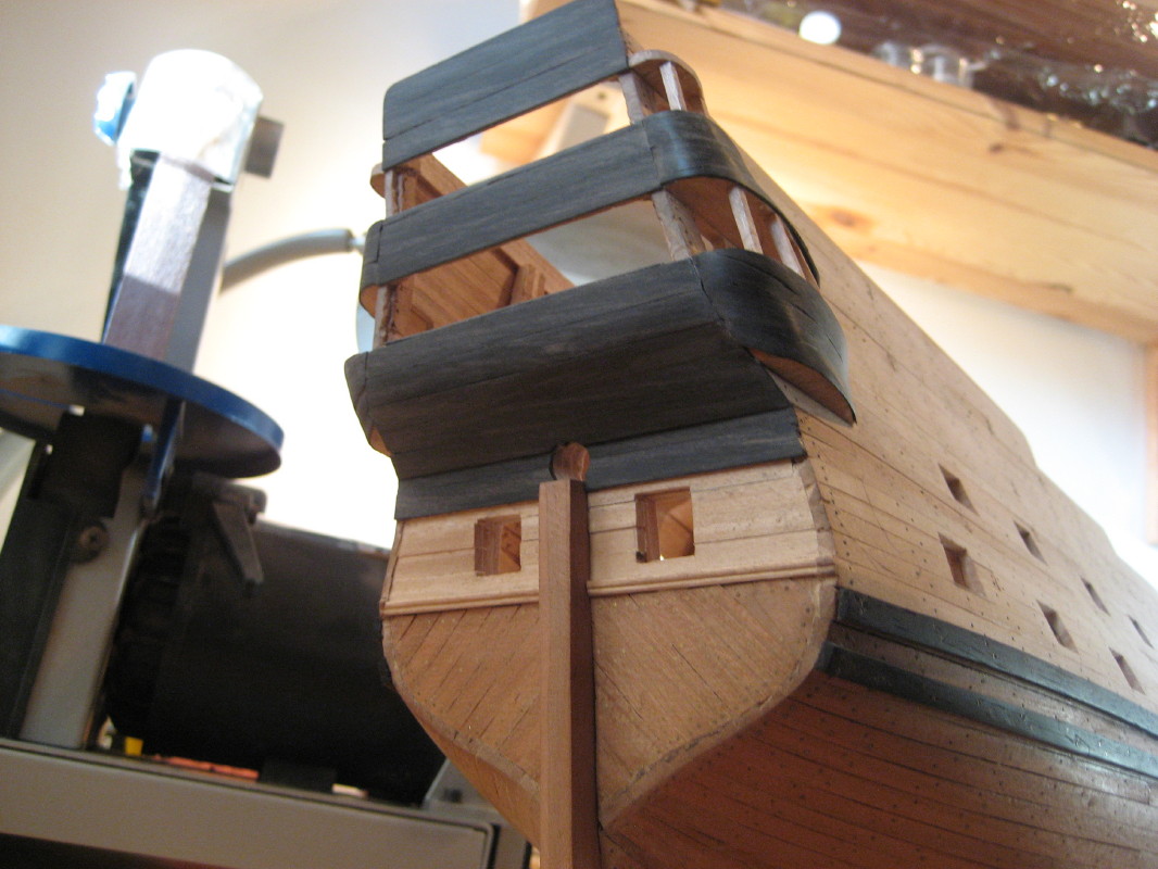

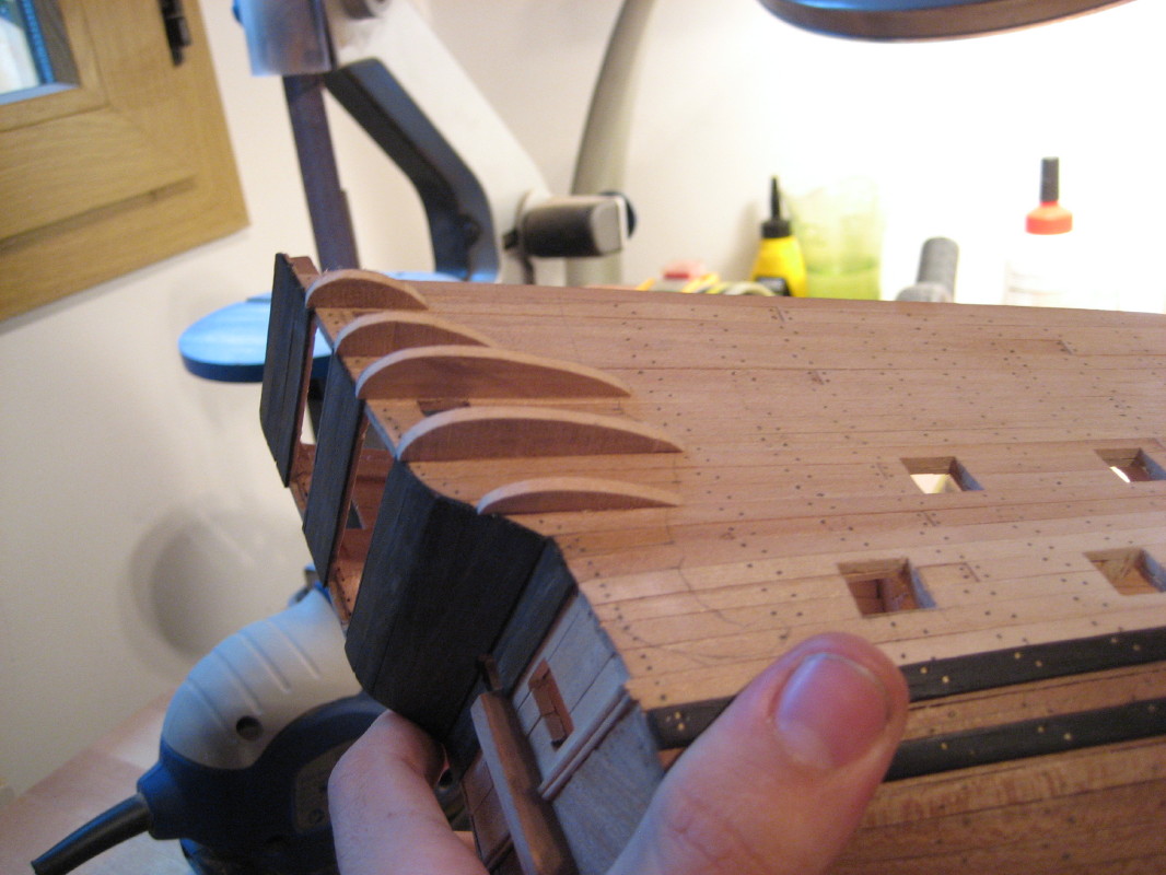

forro de ébano
forro de ébano
una vez acabado habrá que repetir misma operacion en lado de babor

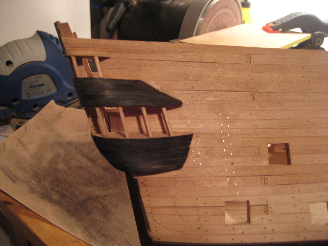

lijo todo
lijo todo
coloco los marcos internos de los ventanales

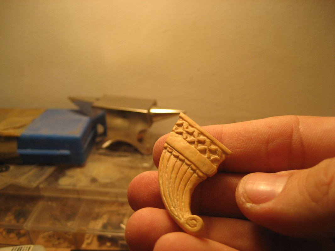

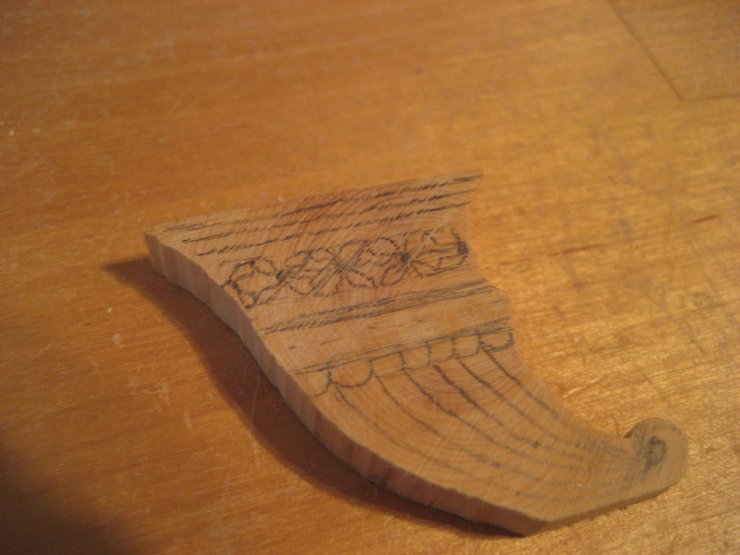

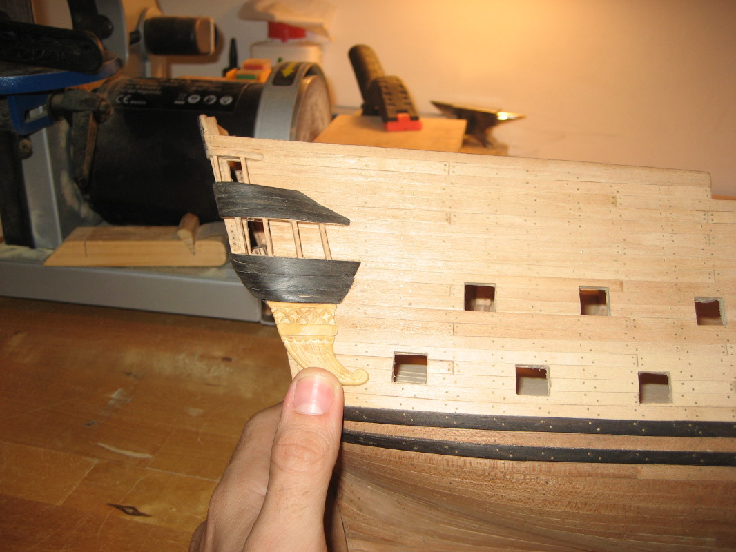

Esta decoración en talla es una prueba como muchas otras que voy haciendo aunque no toque colocarla ahora , es para ir cambiando la monotonía.
La talla no tiene más secreto que lo comentado cuando hice el mascarón de prueba , simplemente hay que practicarla más.
Seguramente no incluya esta pieza en el modelo , pero ya que la he hecho lo publico , sobretodo por el esfuerzo en tallarla , el boj es durísimo, me tiré toda una tarde en hacerla.
así quedaría
así quedaría
terminada , más o menos.
primero a pintar el diseño

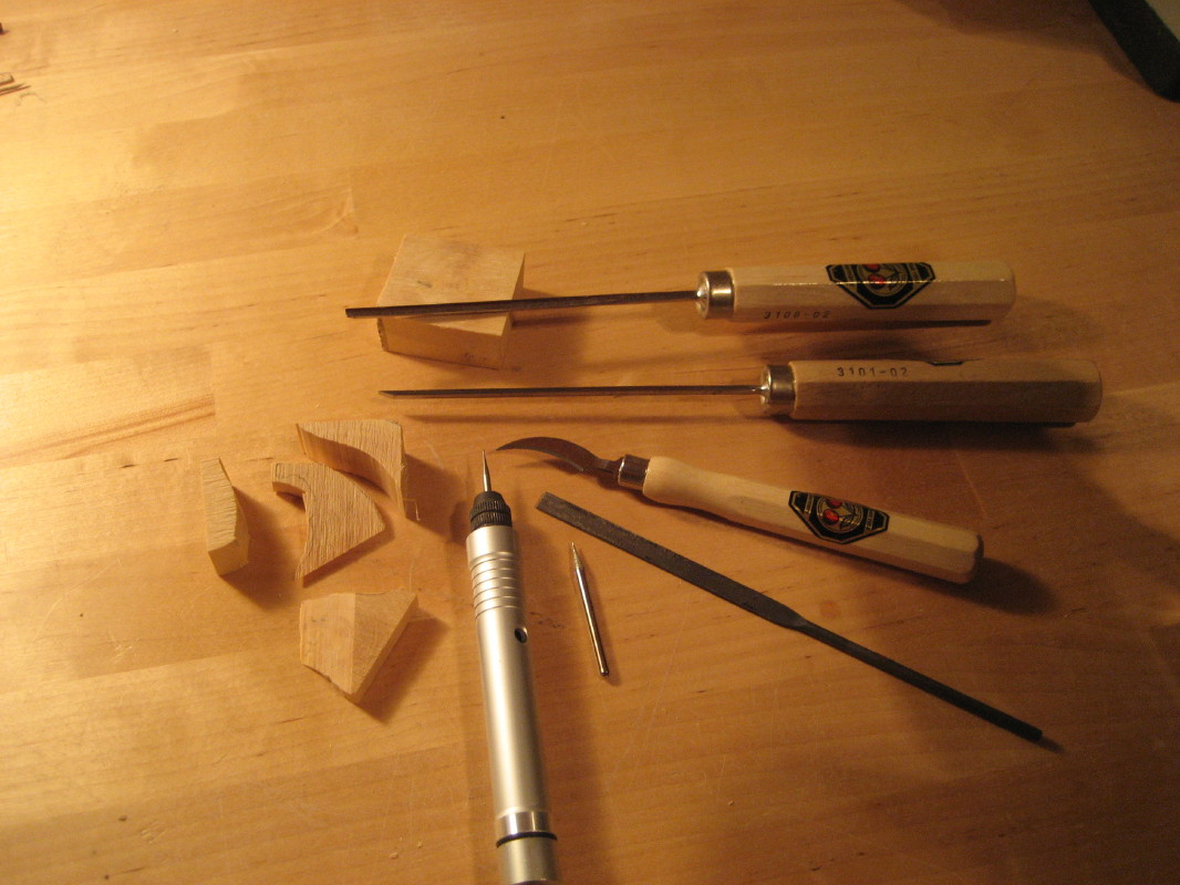

las herramientas que utilizo son estas
