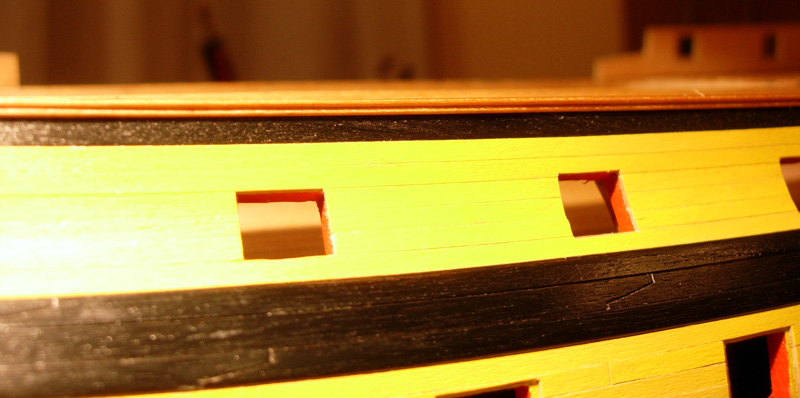

Y hablando de color que color utilizas y tipo de pintura la verdad es que te esta quedando muy bonito y limpio al igual que el resto del trabajo que llevas hecho
MarioV
Mensajes: 551
Re: San Juan Nepomuceno, 1765-1805
Mensaje por MarioV »
Gracias a los dos, y disculpas por la tardanza en contestar. El color negro es tinta china, y el amarillo es esmalte de Humbrol nº 99. Para rojo utilizaré Humbrol nº 60.

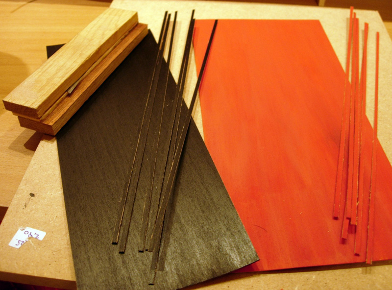

Para proseguir con el forrado del casco, y posteriormente de las amuradas en la parte interior, preparo tracas a partir de planchas de madera de aliso. Las negras, teñidas con tres manos de tinta china, alternadas con los correspondientes pulidos con lana de acero. Las rojas, con esmalte Humbrol nº 60 (tres manos sobre una capa detapaporos). Sigo cortando las tracas con una anchura de 2,5 mm.

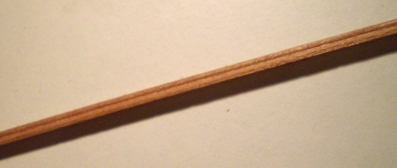

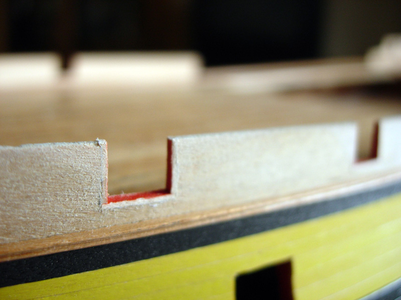

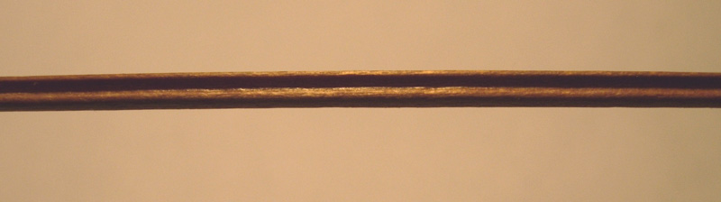

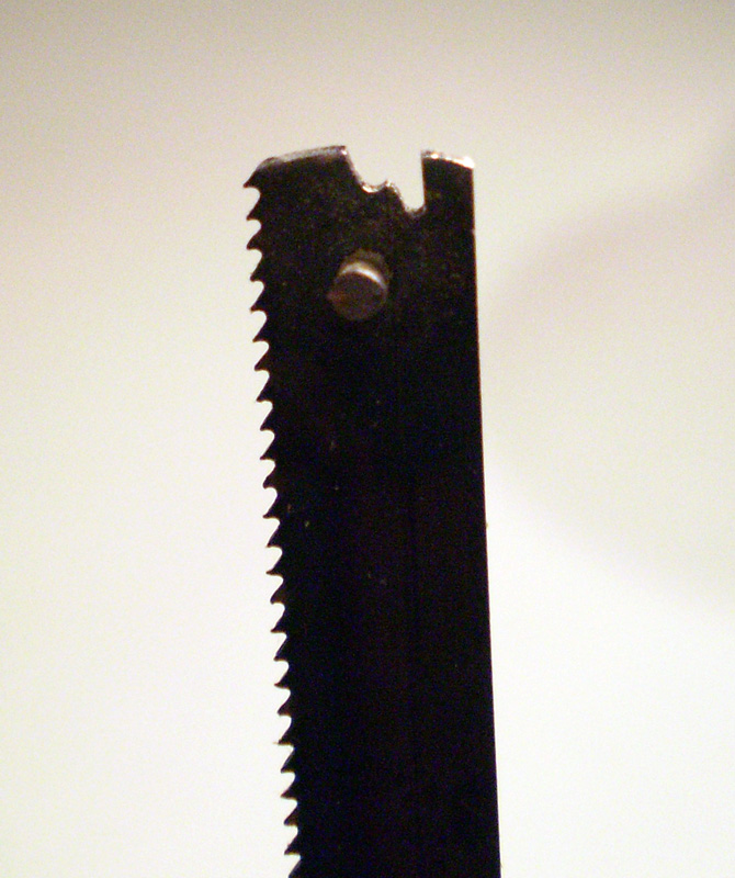

En el costado, por encima de la segunda batería, a ras de cubierta, pondré una moldura que fabrico con un molde hecho a partir de una sierra de metal en la que he practicado una muesca en uno de sus extremos con un disco abrasivo del Dremel. La madera utilizada ha sido un cuadradillo de cerezo de 1,5 x 1,5 mm, que posteriormente se pule con tapaporos y lana de acero.

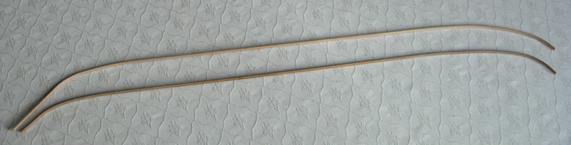

Las cintas inferiores las he fabricado como indiqué anteriormente para las superiores. Estas con madera de 4 x 1 mm. Se muestran curvadas para adosarlas al costado. Antes de pegarlas las teñiré y puliré con tinta china.

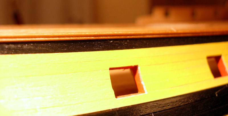

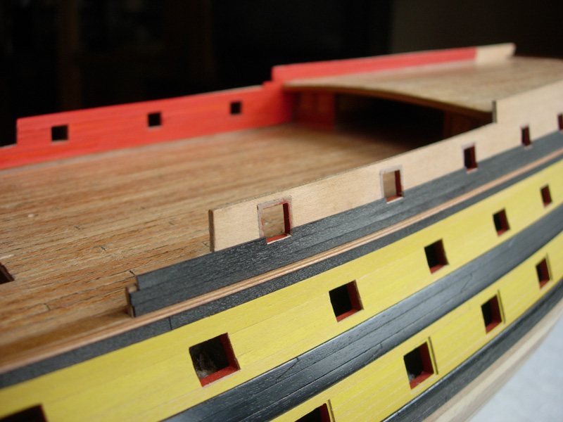

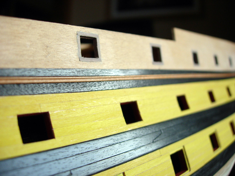

Comenzamos a colocar los marcos de las troneras de las baterías de cubierta.

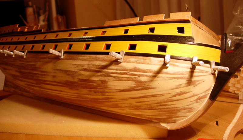

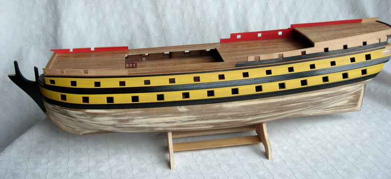

Prosigo con el forrado interior y exterior. Aquí van algunas fotos:

Hola MarioV: ésto está quedando de cine. Dime, ¿vas a pintar la obra viva o la vas a dejar tal cual?
Juan
MarioV
Mensajes: 551
Gracias Juan. La obra viva irá forrada con placas de cobre.
jmolinas
Mensajes: 1672
Mensaje por jmolinas »
¿Placas sueltas o con cinta?
MarioV
Mensajes: 551
Placas sueltas, pero hechas a partir de cinta.
