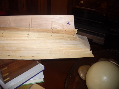

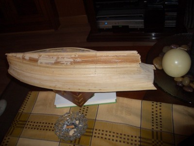

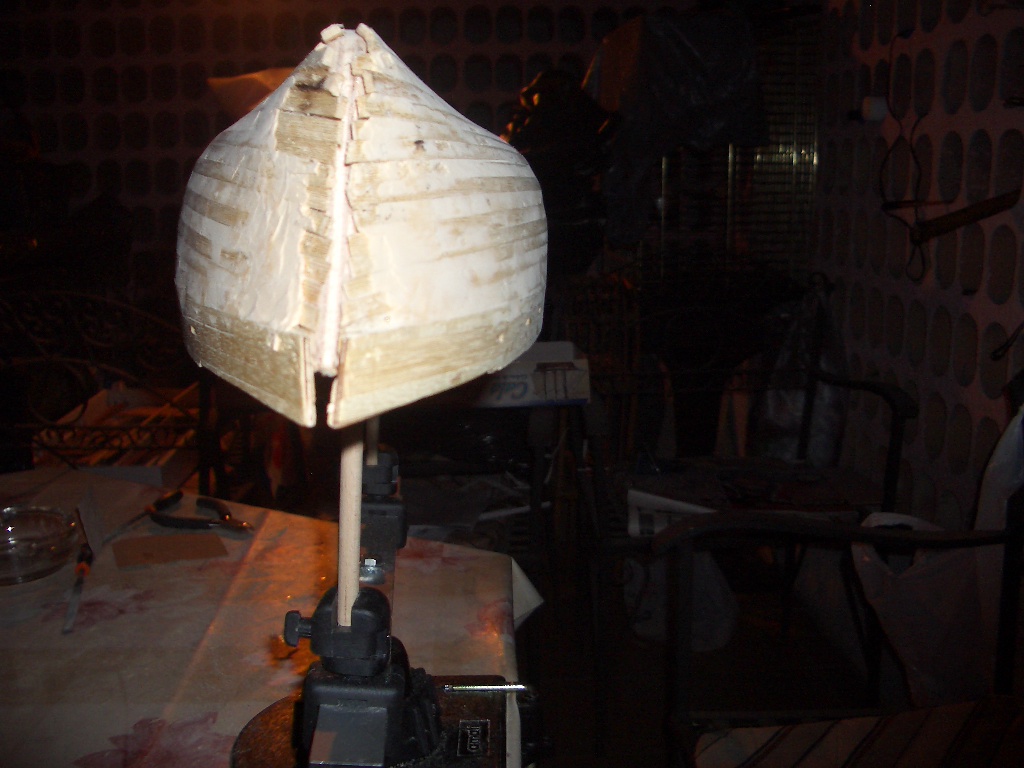

Creo que tienes un problema al no haber empezado a colocar las tracas por las amuras. SI empiezas desde ese punto, todas las demás se van ajustando a la curvatura de las cuadernas. Ahora tienes un espacio que al juntarse en la zona de la proa, tienes que afilar mucho la traca y no sé si tendrás dónde clavarla. De todas maneras, no te preocupes. Dado que este casco es la base para el forro definitivo, no se ve lo que hay debajo. Lo importante es que con las tracas y masilla, y después con lijados, masillas, más lijados y más masillas consigas la curvatura adecuada. Yo me he pasado casi tres semanas masillando, lijando, pasando la mano para detectar irregularidades. O sea que no desesperes, que todos los principios son dificiles. Animo, y seguimos en contacto. De todas maneras te aconsejo que mires en esta web, que hay un libro de forro de cascos. Miralo que es tremendamente ilustrativo. Buena singladura.
- jmolinas
- Mensajes: 1672
Me olvidaba decirte, que las tracas que te quedan por colocar junto a las amuras, las trabajes mucho con agua y calor, a fin de que cojan la curvatura ellas solas. O sea que al colocarlas casi no tengas que clavarlas. Yo las trabajo mucho y me evito problemas después.

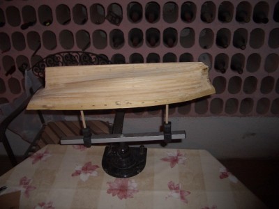

Pues muchas gracias por todo, ya he acabado el 1er forro y ya sabes lo que me espera toda semana que viene, el espejo ya lo tengo muy claro y voy a poner el que hice ahora tengo la duda de la terminacion de proa, donde tienen que acabar las tracas con relación a la falsa quilla ? y ya de paso la siguiente pregunta, que pegamento has usado para el segundo forro ? mi intención es cola blanca porque el de contacto lo considero muy latoso por decir algo.

empleo la misma cola (Ceys cola blanca para madera -rápida-). Sin ningún problema.Para la quilla y el tajamar, yo lo que hago es presentarlos y ver como encajan. Como que siempre se dejan más grandes de lo que toca, solo hay que medir el espesor del tajamar y la quilla e ir lijando y recortando con cuidado para no pasarnos.
