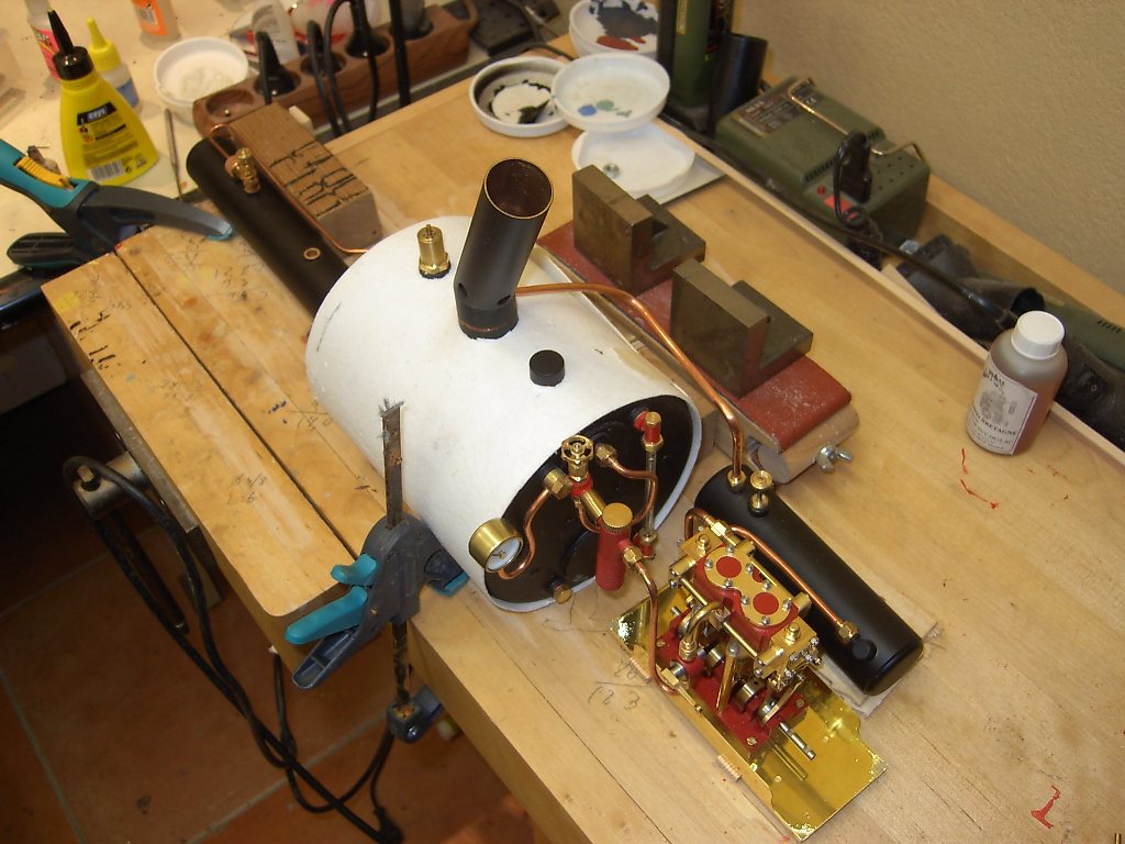

Dentro de un rato voy a probar mi instalación, ya he hecho un premontaje a falta de apretar bien las conexiones.

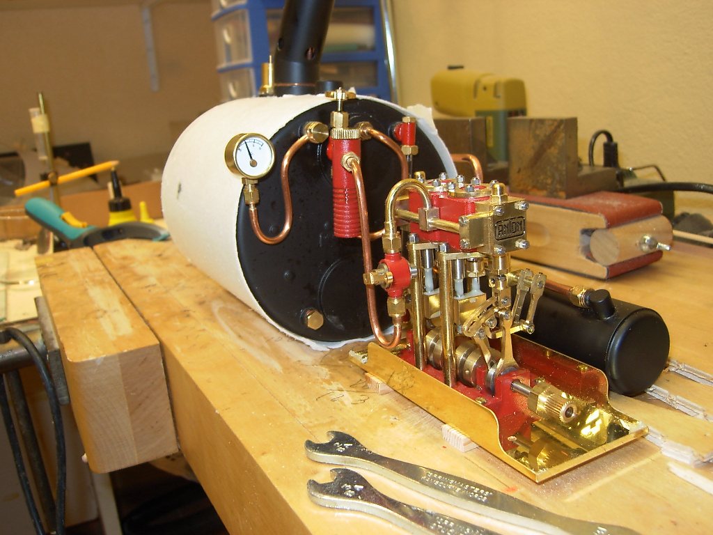

De volante he puesto un casquillo del cardan y ha funcionado muy bien y además ha sido necesario para ayudar al arranque del motor.

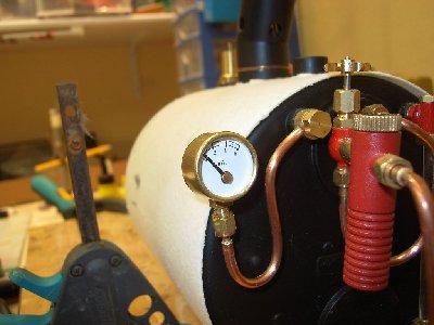

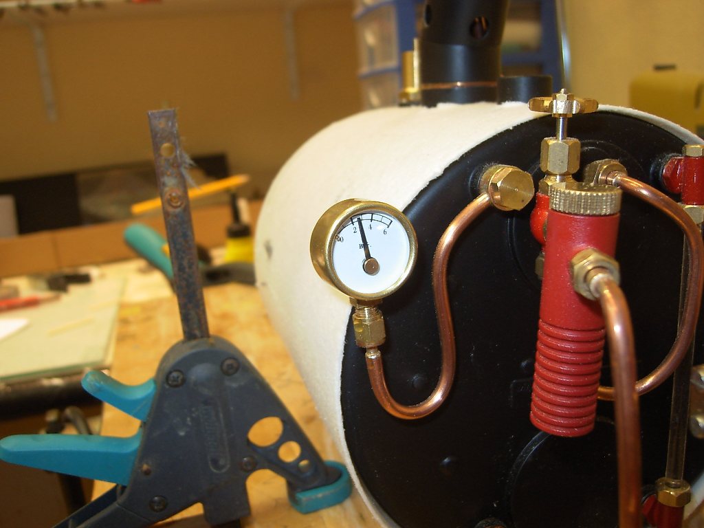

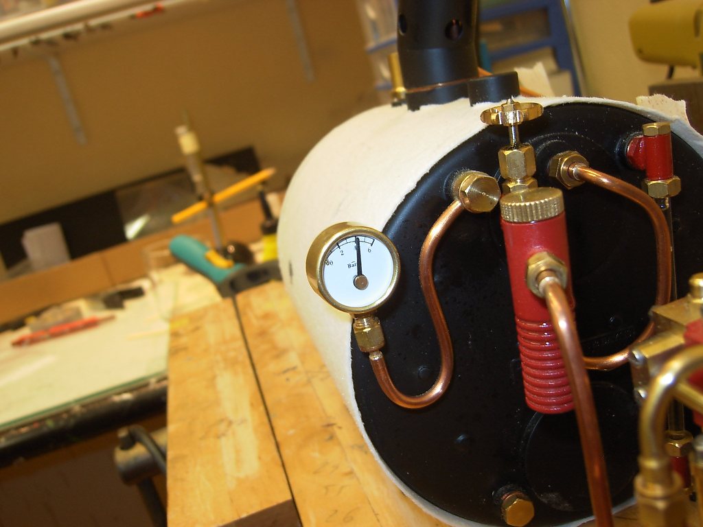

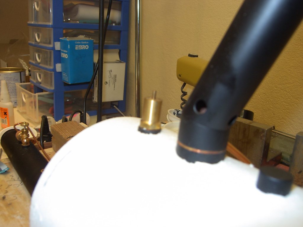

Las pruebas: éxito total. He hecho 3 encendidos y sus correspondientes procesos.

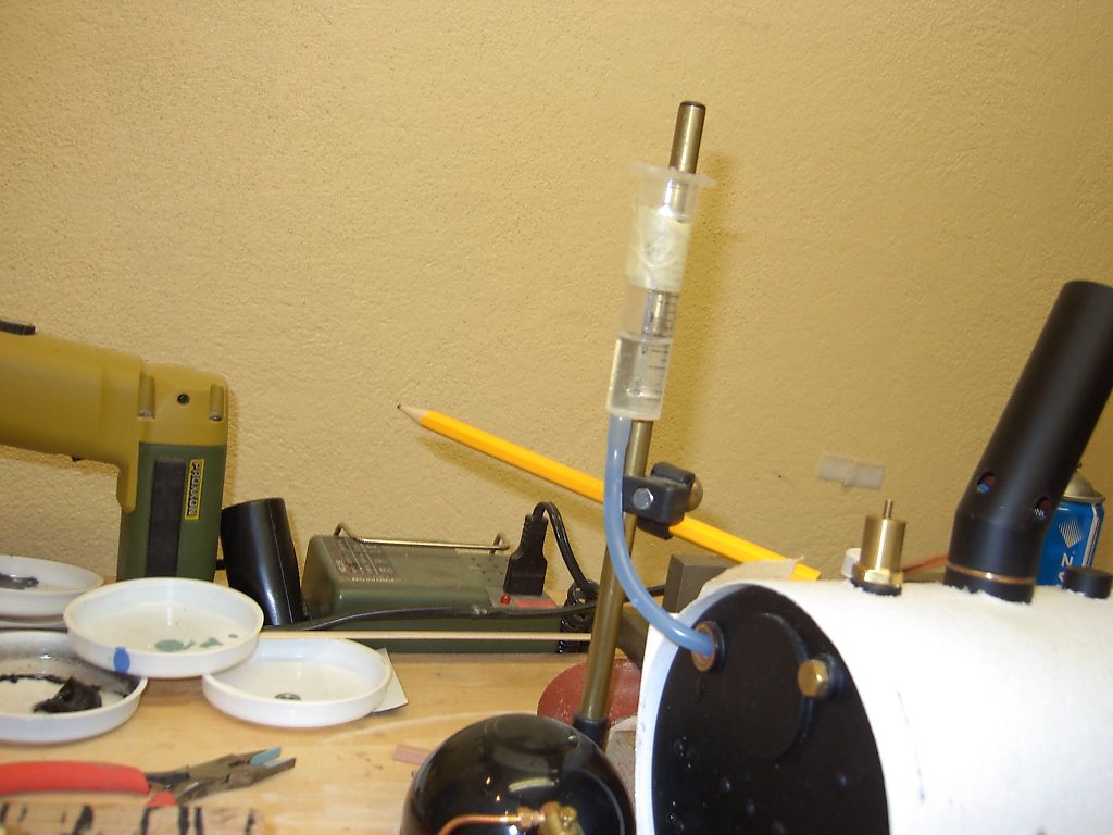

Inicialmente he llenado de agua la caldera con ayuda del útil que tengo para marcar la línea de flotación como gotero. Empalmándole una jeringa y un tubo de plástico he llenado la caldera con dos vasos y medio de agua. Luego he llenado de aceite el engrasador, he puesto aceite en 7 puntos del motor, he llenado de gas el depósito y con la válvula de vapor de la caldera cerrada he abierto un poco la válvula de gas y he acercado una cerilla a la salida de la chimenea.
Me ha encantado el sistema de encendido, nada más poner la llama, se ha encendido y la llama ha retrocedido hasta el quemador quedando encendida la caldera.

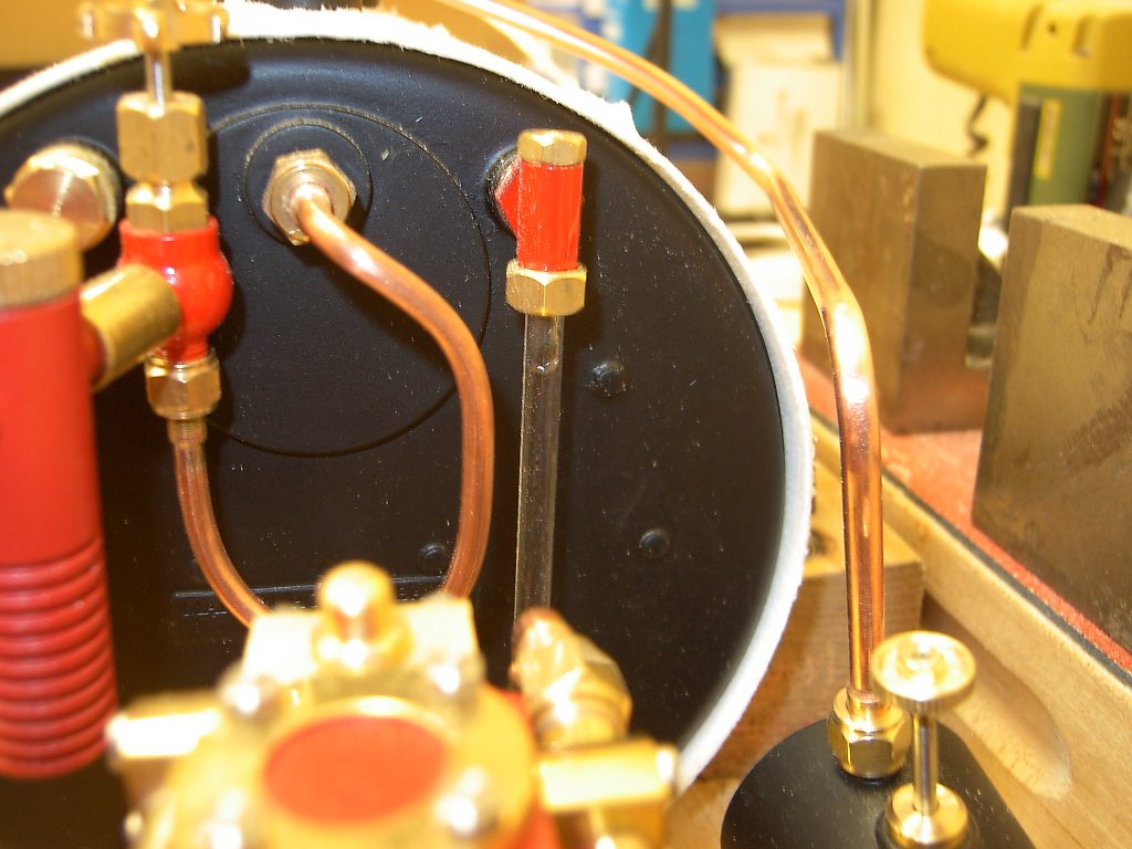

Lógicamente en este proceso no se ve nada salvo la subida de la presión en el manómetro y el agua en el nivel de agua. Adjunto fotos de ambos.

Tras 10 minutos de funcionamiento la caldera ha alcanzado los 3 bar de presión, veis el manómetro, y he abierto la válvula de vapor y todo seguido he girado la palanca reguladora de entrada de vapor al motor. He girado a mano un poco el casquillo del cardan y el motor se ha puesto ha girar. He dejado que funcione unos pocos minutos y he variado la velocidad del motor moviendo la palanca. He hecho pruebas de inversión y todo ha funcionado correctamente. Lo que no he podido es meterle caña al motor pues vibraba en exceso ya que no está sujeto.
