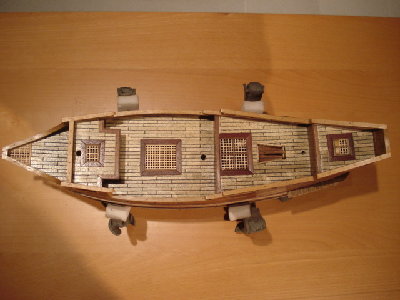

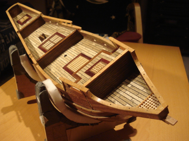

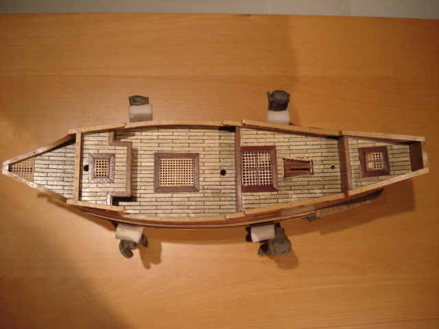

Completamente de acuerdo contigo, cuando David se anime a colgar fotos del suyo van a ser cuatro formas diferentes de hacer el mismo modelo y cuatro referencias que van a tener los que en un futuro quieran hacerlo, creo ( y que el Sr. Administrador me corrija) que es la primera vez que se da esta circunstancia en este foro, por mi parte añado unas fotos de la borda terminada. Un saludo
Vista desde proa de la borda

Otra desde la popa
Vista desde popa
Vista desde popa
Marinero_de_agua_dulce
Mensajes: 1487
Y desde arriba
Vista aerea
Vista aerea

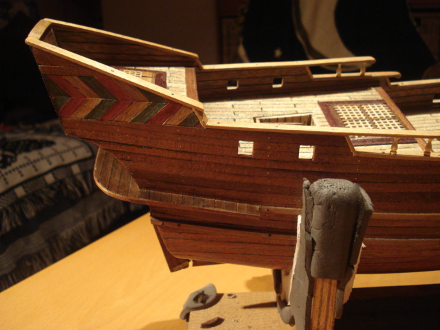

Hola a todos, cuando estaba pegando el espejo de popa me he fijado que hay un agujero para, mas adelante, colocar el fanal ahi. Lo que pasa es que el agujero no se encuentra a la altura correcta y como al forrar el espejo hay q respetar el agujero, aviso a los que esten a tiempo (a los que no, siento no haberlo visto antes) que tengan cuidado al forrar el espejo de popa. No se si me explicado bien y como una imagen vale mas que mil palabras...observar las imagenes de las paginas 20-21 del espejo de popa (agujero y altura de éste respecto a los escudos) y la imagen de la pagina 40. Insisto, siento no haberlo visto antes para servir de ayuda a los avanzados.
David
Mensajes: 1487
fanal
David: si te refieres al agujero que hay debajo y entre los escudos creo que corresponde al botalón pag 43 nº 129, aunque he de decir que mi modelo debió ser de los primeros de la serie II y llevaba cerca de un año en un altillo, yo lo empecé en Enero de este año, no creo que hayan cambiado tanto las instrucciones y menos en AL .Un saludo.

Tienes toda la razón Javi, no habia caido en el botalón. Perdon por el fallo a todos.

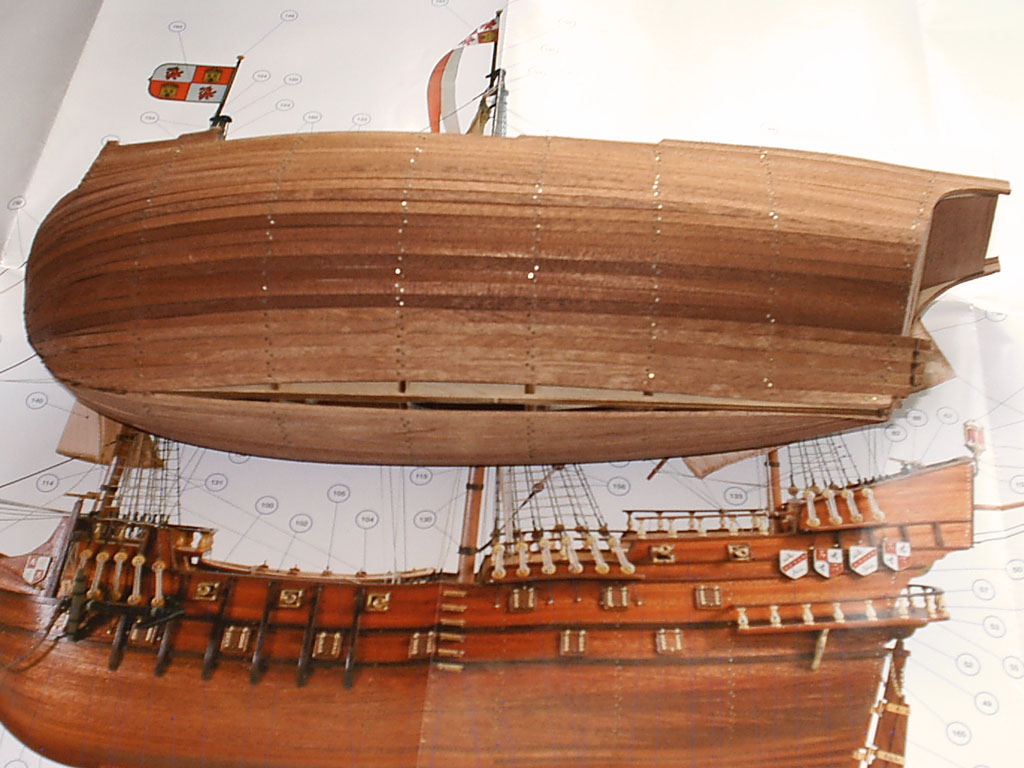

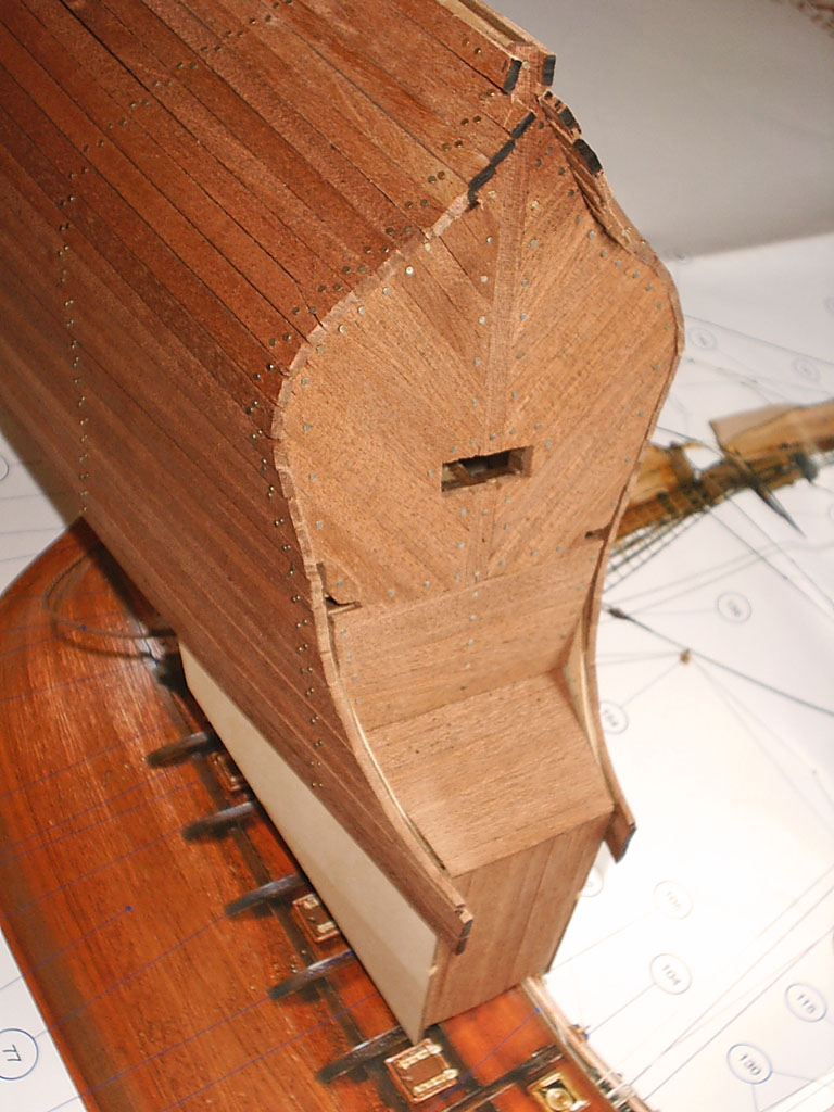

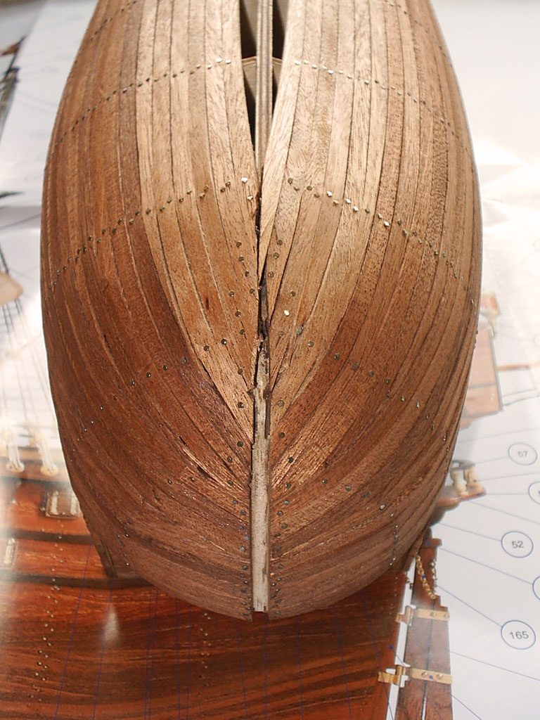

Y bien, por fin nos acercamos al final de la colocación de las tracas. El casco ya empieza a estar vestido y el barco toma forma. En esta fase mucho pliegalistones, martillo clavos, cola para darle más consistencia en el apoyo de la traca en la cuaderna y por ultimo el minitaladro para cortar la traca a la medida y con cuchilla el ajuste final.
Vista de la popa, las ultimas tracas está recortadas a groso modo con el minitaladro y luego las ajusto con delicadeza a base de cuchilla para no pasarme.
Vista de la proa, falta hacer el canal para acoplar luego el codaste. Para hacerlo uso el disco de corte del minitaladro, y un taco de lija para rasarlo bien.
Vista general del casco, que está un poco borrosa. Falta la ultima traca que será un trozo sólo y colocaré cuando la quilla, para ajustar bien.

Tienes el casco a punto de caramelo, ahora paciencia al colocar la quilla, roda y tajamar. ¿Como vas a resolver o has resuelto la parte inferior interna del castillo de popa?. En las instrucciones no veo en ningún sitio donde venga si hay que forrarla o no, yo la he forrado. Un saludo.

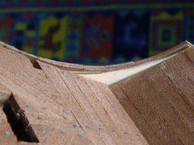

Todavía no lo he forrado, pero si, será necesario hacerlo para que no vea la madera clara. Forrar la cara interna y también el canto en forma curvada.
Aqui se puede ver la cara interna blanquita que irá forrada de sapeli, encajando con la otra pared. Luego una tira tapando el final de las tracas y el canto de la madera clara
