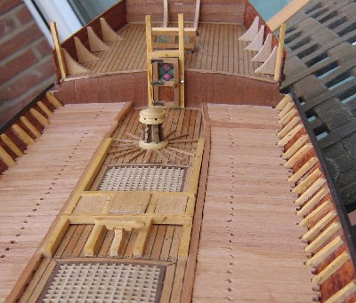

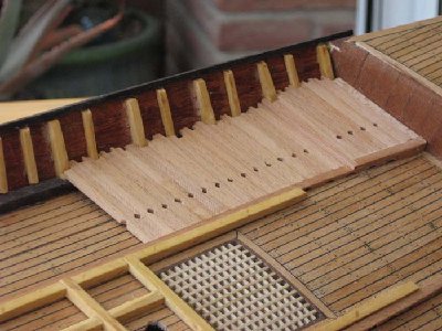

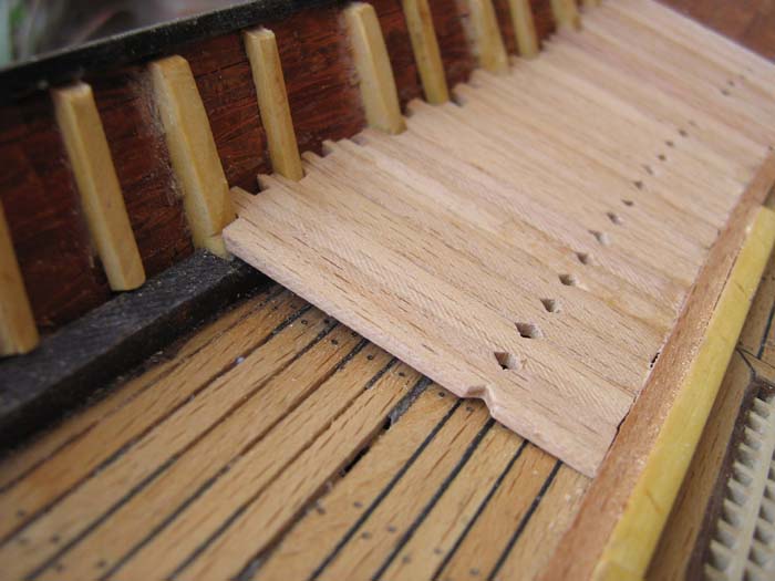

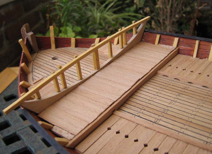

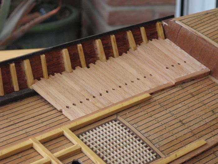

Finalmente y tal como me indicó Pakkus, he puesto una tapa de regala como la que indica el plano de Mondfeld.
Estoy conformando la falsa cubierta, que en este caso está formada por tablones perpendiculares a la línea de crujía, simplemente apoyados entre una guia que hace de tope en el centro de la cubierta y un durmiente en la borda.
El primer cañón, (no están abiertas las portas tudavía) va un poco más elevado que el resto, eso se debe al arrufo de la cubierta, que en el modelo no es demasiado acusado.

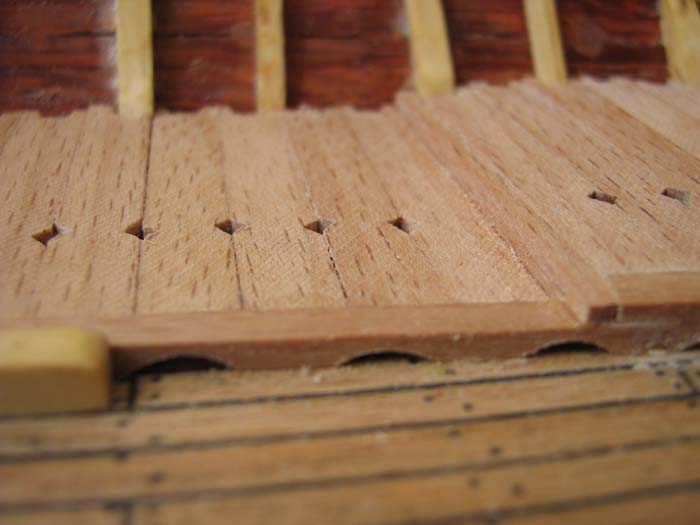

Apoyos simples entre la guia de cubierta y el durmiente de la borda
Se aprecian los desagües tanto de la guía como de los tablones y junto a las bordas

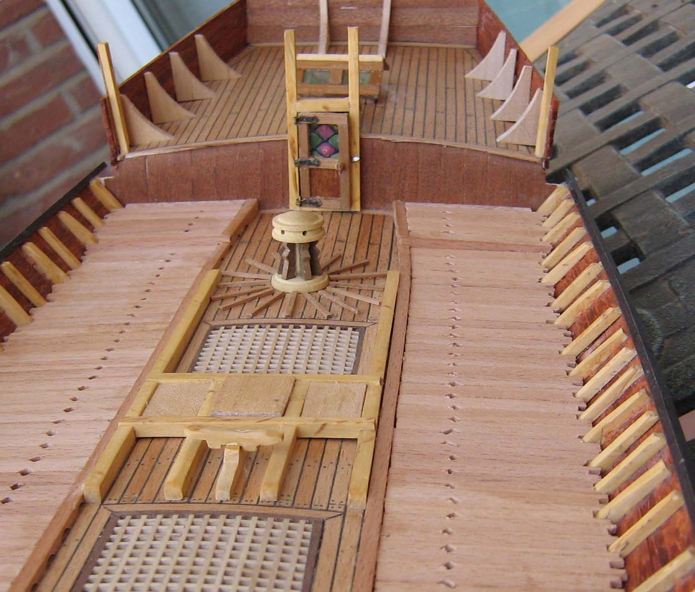

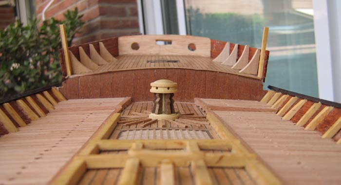

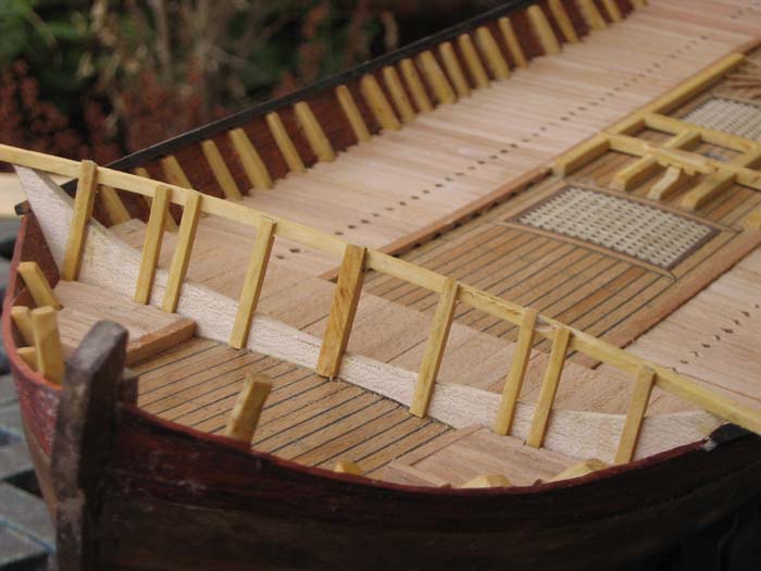

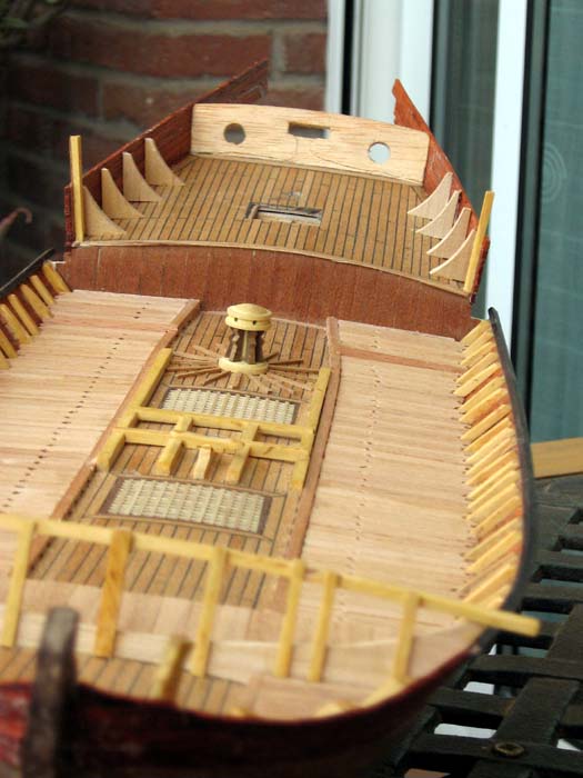

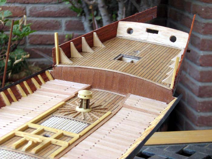

Ya he acabado las tarimas y algo más.

Y más

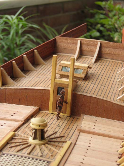

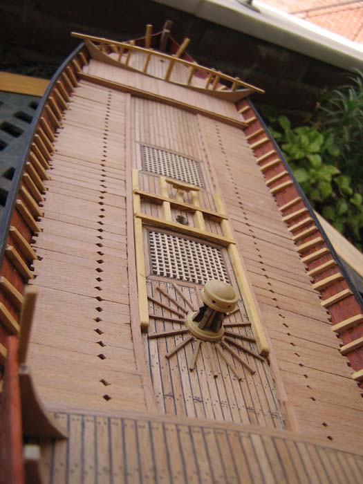

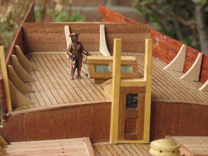

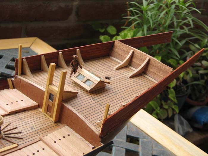

Avanza la popa. me ha llegado el inspector, es algo bajito pero no mucho ya que tendrá una altura, con sombrero, de 1,70 metros, pero que era una altura normal entonces.
Como varéis, ha cambiado la medida del lucernario. Creo que ahora está más en escala.
¿Que te parece Javi?

Mensaje por ramon »
Esa puerta hay que afinarla

Caray Zapalo, ¡qué aspecto está tomando!
Por cierto, ¿el inspector es ferroviario? ¿De dónde ha salido?

Ahora si me gusta mas. Lo veo mas proporcionado.
No debería criticar. Peeero... creo que Ramón tiene razón ¿No quedaría aún mejor la puerta y el lucernario con listoncillos de medidas menores? Menos marco y mas cristal.
¡Que buena pinta tiene!

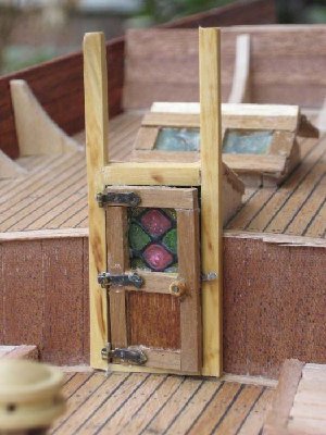

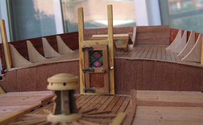

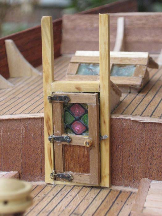

Os he hecho caso, teníais razón.
Esta es una de las cosas buenas del foro. Los que pecamos de impaciencia, nos vemos abocados a la critica de los demás, y a la repetición. Gracias por hacer de Pepito Grillo, con frecuencia sacrifico algunos detalles por culpa de la impaciencia y la precipitación.
Que cruel es la cámara fotográfica en los primerísimos planos.
Conforme te alejas los microdetalles desaparecen.
<br />minúsculos restos de cola, de tapaporos de serrín.
a esta distancia la percepción es casi perfecta ¿No creéis?

mucho mejor así , como has hecho las visagras?
Francisco García
zapalobaco
Mensajes: 2333
Mensaje por zapalobaco »
pakkus escribió:mucho mejor así , como has hecho las visagras?
Con muchísimo cuidado y paciencia. He utilizado herrajes de timón, cortados por la mitad, dándoles forma con un alicate de punta fina similar a los que nos ha enseñado Ramón en su MD, los goznes del marco son clavos doblados.
