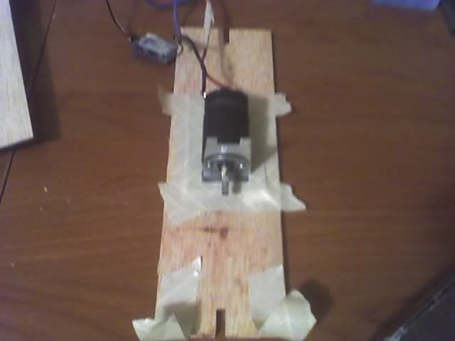

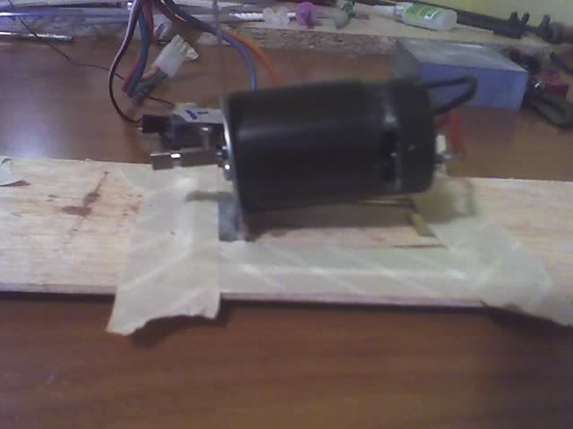

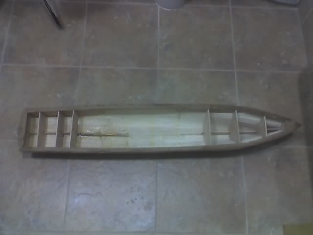

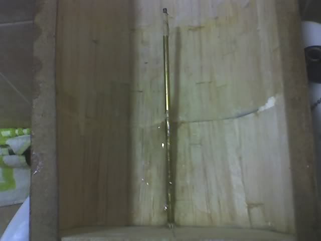

Por ahora tengo esto en cuanto a eje:
Vista de la salida de eje, (todavía en fase de diseño) Esto permanecerá igual después del cambio de eje.
Vista interior del eje, que tb. cambiará algo, dado que seguramente le ponga algo más para amarrarlo definitivamente.
Vista de cómo ha quedado el barco sin cuadernas, todavía queda reforzar lados interiores con ocumen, dado que ha quedado bastante debilitado y debe soportar el peso de la batería. Llevará refuerzos laterales y en el fondo.
El motor va montado sobre esta estructura metálica y con el mismo ángulo que el eje de la hélice, ha costado alinearlo, pero está alineado, ahora faltará amarrarlo definitivamente y calzarlo con cuñas para que la inclinación no sufra variaciones. Observad el sistema de amarre en el eje del motor.
Y la estructura del motor va montada sobre una plancha de ocumen que me permite terminar de ajustarlo al eje. Posteriormente, esta plancha formará parte del refuerzo de la panza.

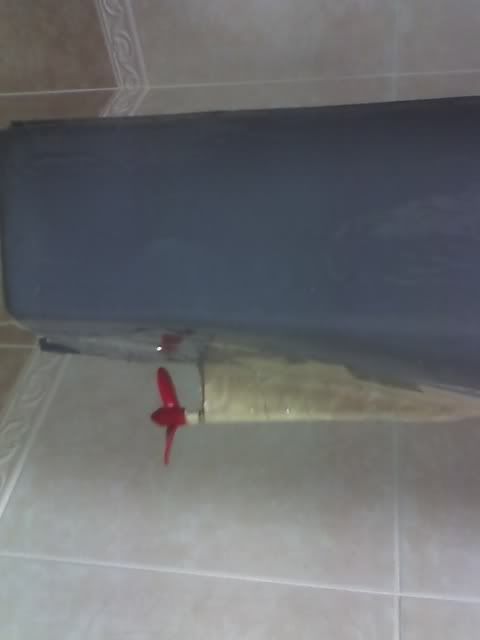

Ya hice el experimento, no veáis la que se ha liado.
Puse al barco con una lipo de 3 elementos para que aguantara tiempo.
Lo hice funcionar en seco y no observé mucho problema de calentamiento, total... a la bañera...
Lo dejo funcionando durante cinco minutos con supervisión... la cosa iba genial... muchísimo movimiento de agua, todo estable, sin vibraciones, cada vez más convencido de que la cosa funcionaba....
Me voy a preparar la cena y de pronto oigo ruidos raros, golpes y al final silencio....
A mi llegada a la bañera me encuentro el deprimente espectaculo del barco a medio hundirse, con el eje de latón en ángulo de 90º mirando al cielo, el eje de la hélice en el fondo de la bañera, el motor, variador y receptor igualmente en el fondo (menos mal que introduje receptor y variador en plástico aislante) y todo colgando de la batería que gracias a Dios estaba en la parte que todavía no se había inundado del barco...
Total que se desgastó el tubo de latón, se rajó a todo lo largo y por ahí salió el eje de la hélice, rompiendo algo del casco del barco y ahora tendré que reparar todo otra vez...
