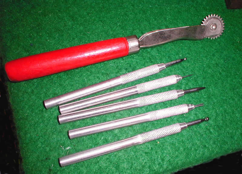

para tanto remache y remache, lineales, dobles, cruzados, en las placas del casco y donde se les ocurra, pienzo que estas herramientas de repujado de tarjetas, (en una tienda de tarjeteria, papeleria como esas de las llamadas novedades sin propaganda comercial) he topado con ellas y me las he quedado por un miserable costo, menos que el de una revistilla , la de mamgo rojo viene individual y las otras vienen en un sobre plastico dispensador todas juntitas, mango de aluminio pero la porcion util es de acero inoxidable, terminan en esfera, esferita, punzon fino, punzon grueso y otra de cuatro puntos en cruz punta fina, solo he empleado una de ellas y me parecio fascinante para repujar laton cobre y porque no el estaño

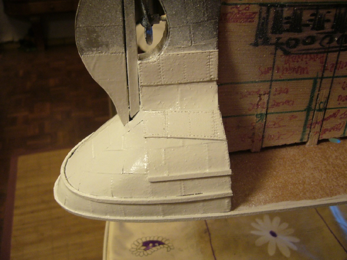

He terminado de colocar plaquitas de estaño..y estoy en la fase de pintar el casco, para poder posteriormente continuar con la fase de realizar los interiores de babor..
Primera foto de pintura blanca..
Siempre con el pabellon alto.....

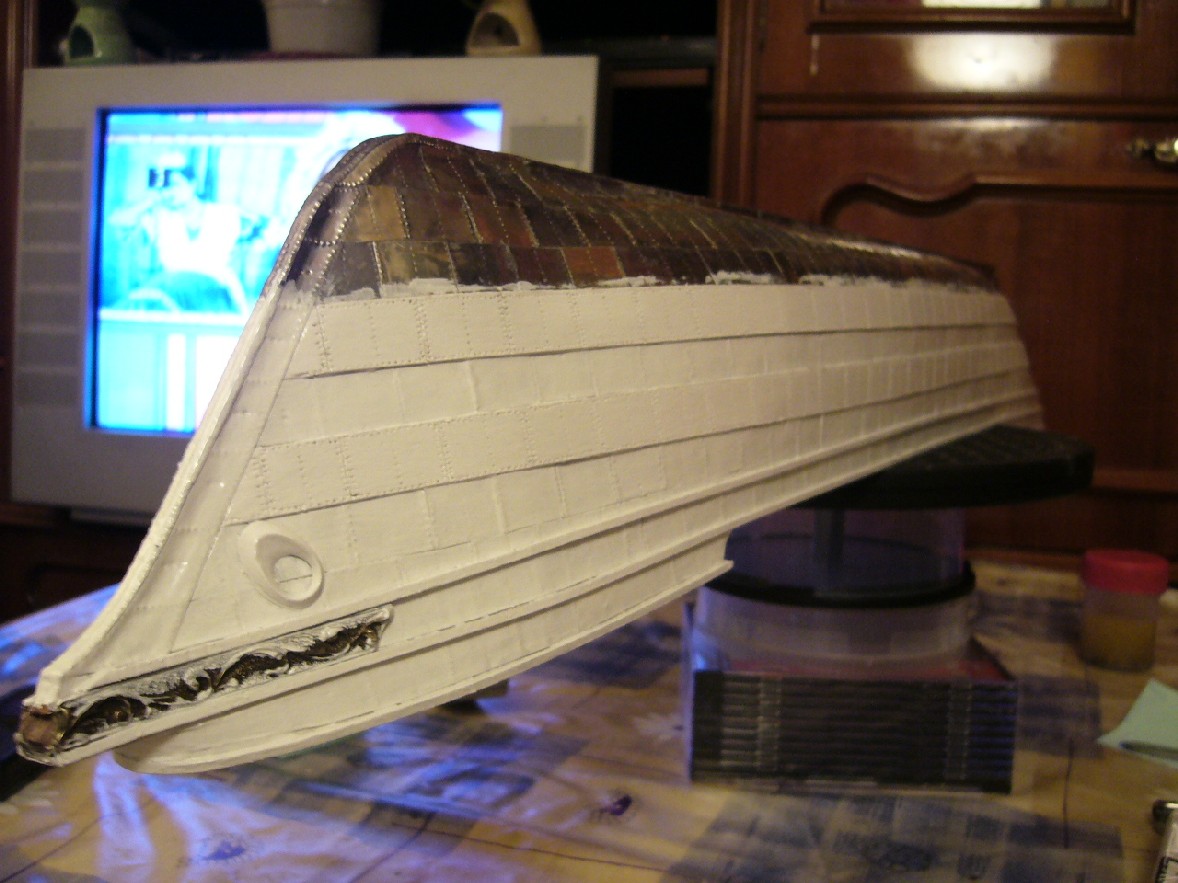

He utilizado esmalte en frio, especial para ser aplicado sobre estaño..
Lleva varias capas..todas ellas lo mas finas posibles..
El siguiente paso..sera realizar la misma operativa, con el color verde..

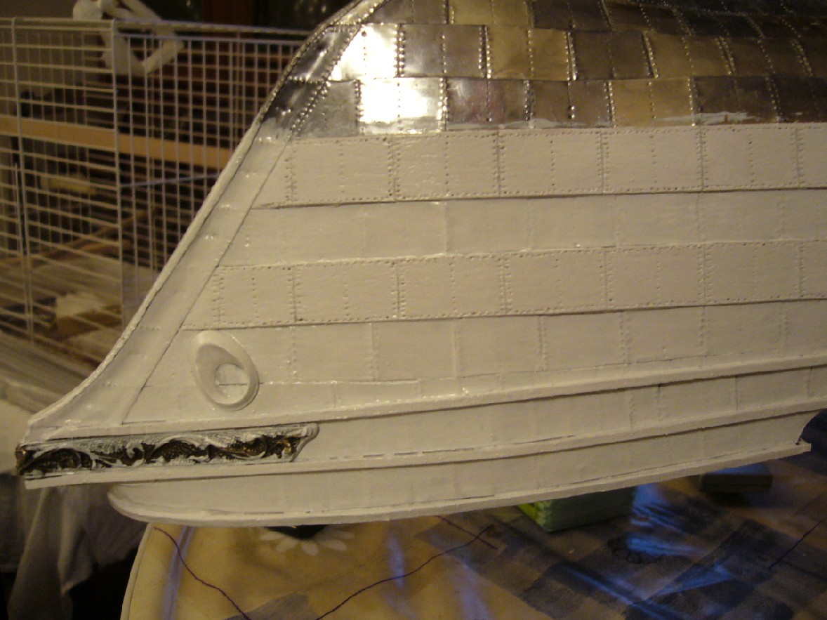

No se a los demas, que les parecera..a mi el resultado me esta gustando..

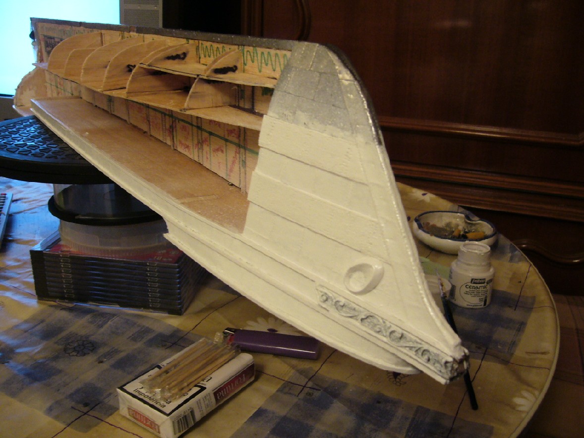

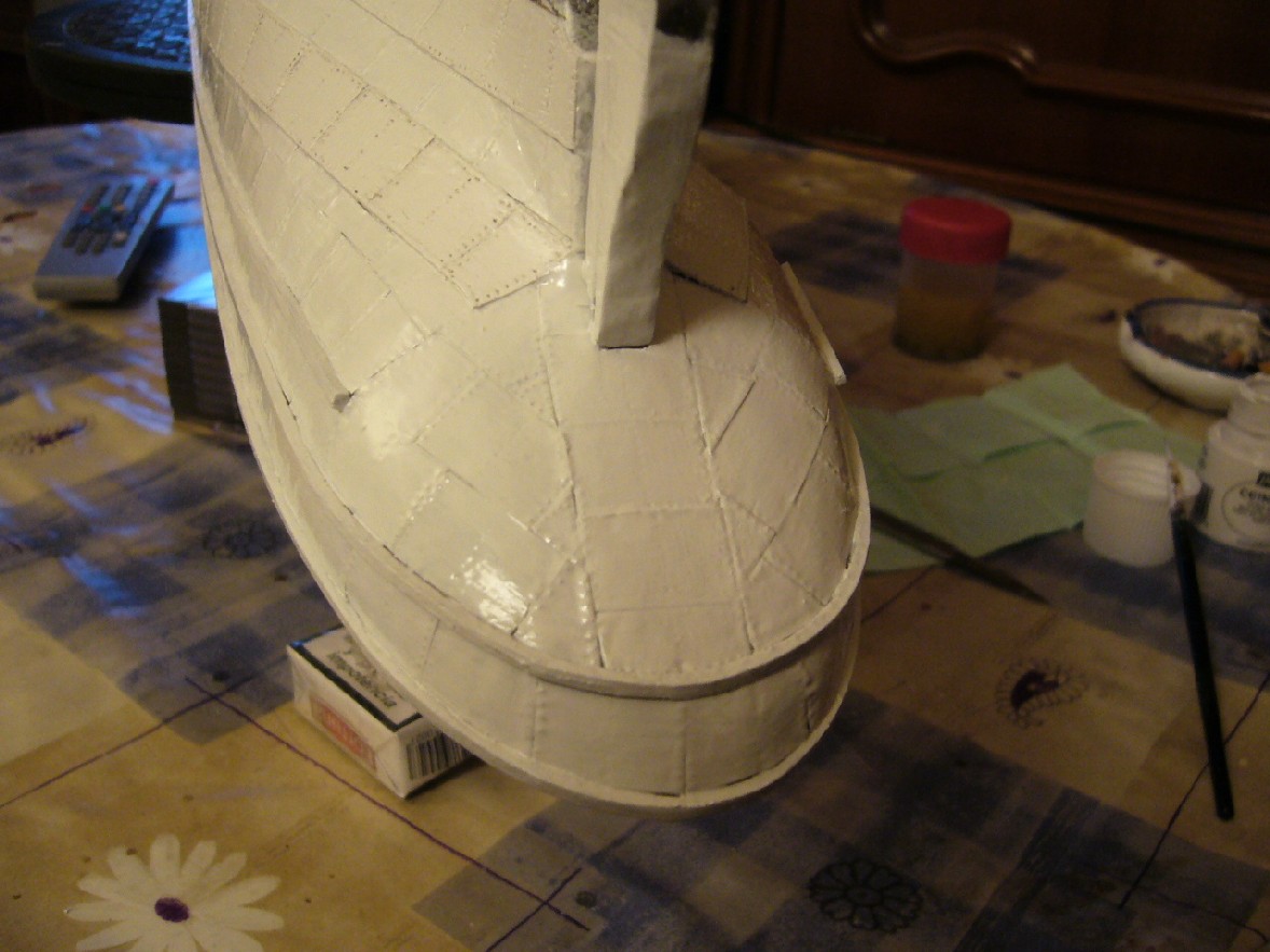

Las dos ultimas fotos, del estado actual del "bicho"....
Para poder manejarme mejor, coloque el modelo, en alto..utilizando uno de estos artilugios existentes, para mover o girar teles, o microondas..la verdad es que le estoy sacando mucho partido, ya que manejar ese bicho para la fase de pintura, no es facil, teniendo en cuenta ademas..el costado abierto..

La ultima de momento..
Cuando finalice el tono en verde..colocare el barco, sobre peana..para poder manejarlo mejor..ya tengo previsto su encastre..y cuando eso suceda..la verdad..descansare..de..situaciones..dificiles..en su manejo..que parece que no...pero una estructura de casi un metro de largo..no se maneja con facilidad..
Cuando este terminado la fase de verde...mas...
