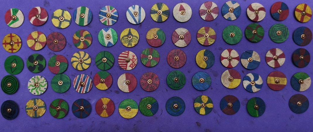

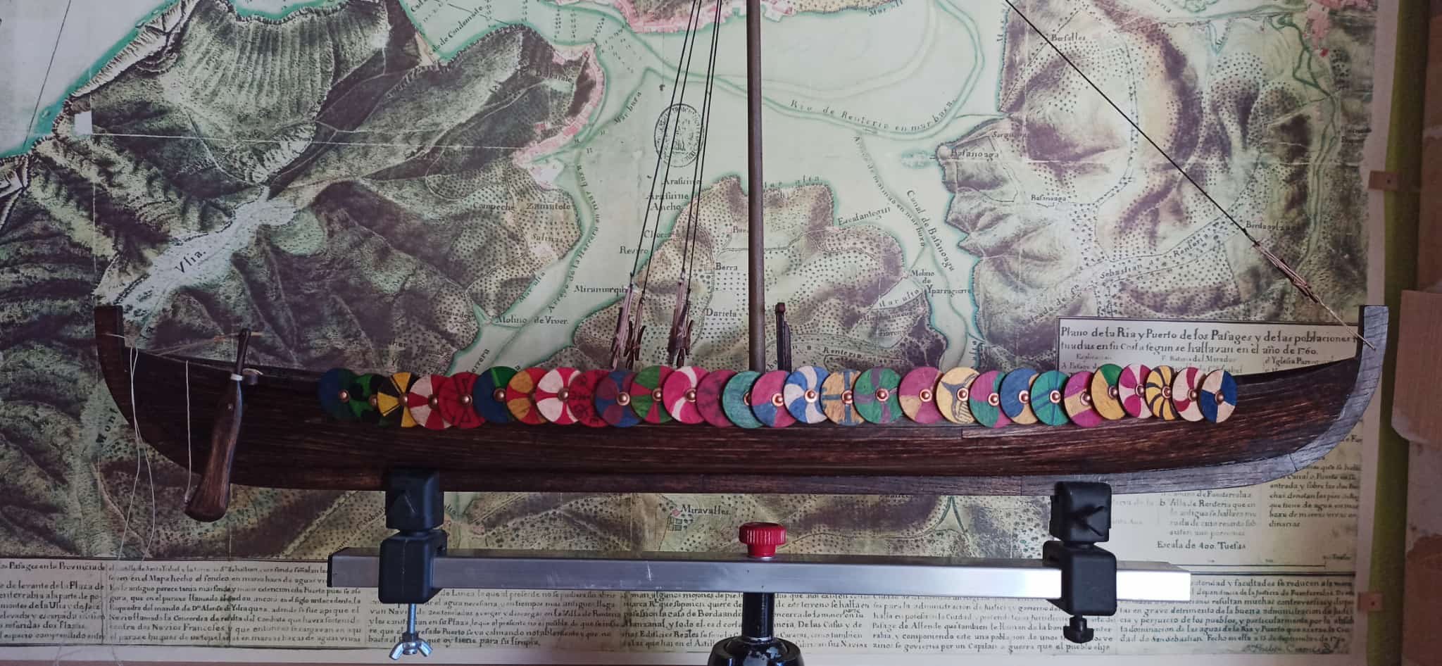

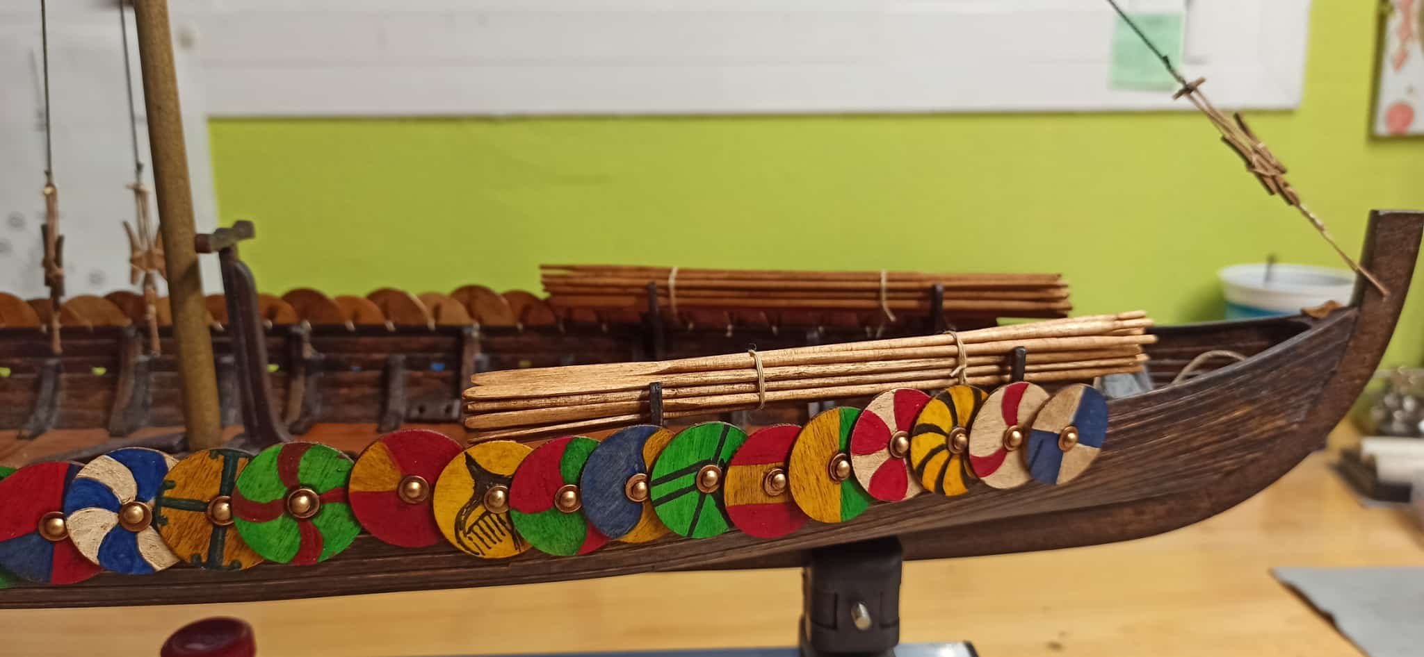

Buenas noches, desde mayo no muevo este post, pero ya le toca, hoy a la espera de que lleguen unos planos a @manuelsirgo para seguir con el Jabeque, me acordé de los escudos del Gostad, y dicho y hecho, todo el día en el taller de pintura, algo he sacado de internet, para que negarlo, pero otros son de ocurrencia, osea que no me castigeis mucho porfa. Pintura acrílica y luego para terminar mi querida cera, que la uso para todo !!! :lol: :lol: :lol:
Creo que va a ver un par que voy a repintar, cada vez que los miro me gustan menos, :doh: :D :lol: .
Un saludo y virutas
A ver si sabeis cual es el que menos me gusta..? jejejeje

Hola @crisjaca , no se cual te gusta menos, pero Wally es el sexto de la tercera fila :D

¿El quinto de la primera fila?
Como que me pide motivos más simples.

Premioooo...ya veo que no soy el único, pues nada, si ya desde hacerlo la primera impresión fue... :think: :roll: pero dije, igual la cera lo arregla, pues no!! :lol: :lol: Un saludo y virutas.

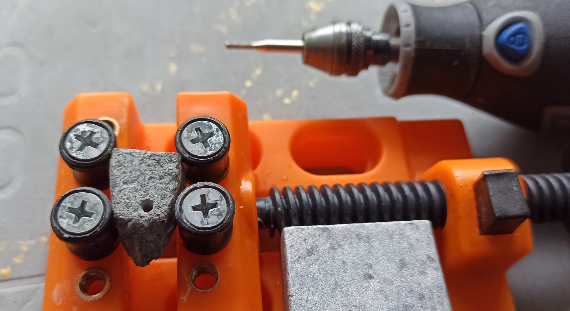

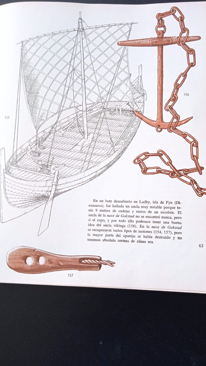

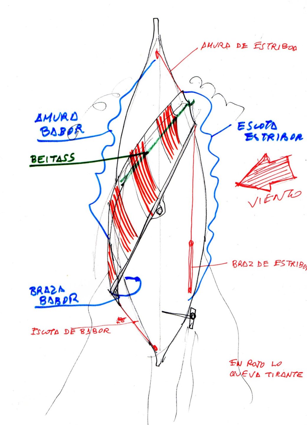

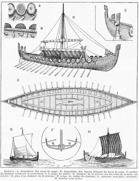

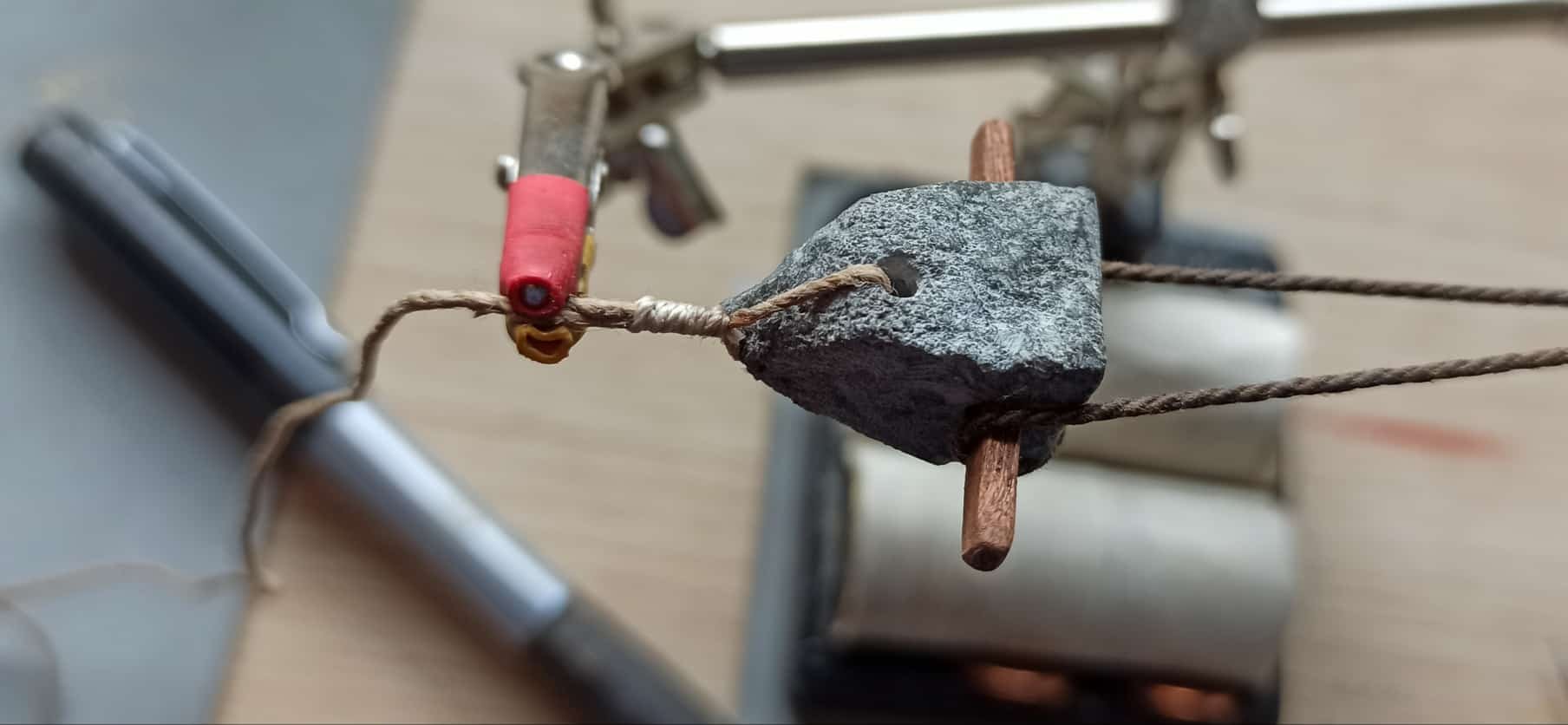

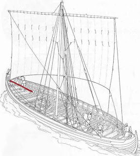

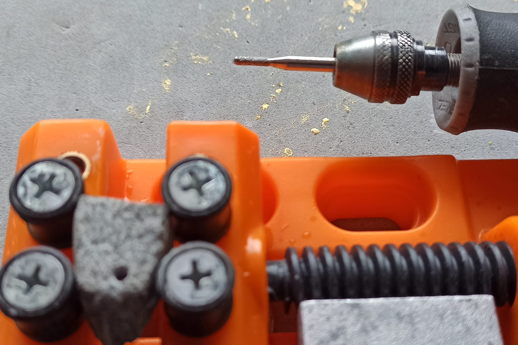

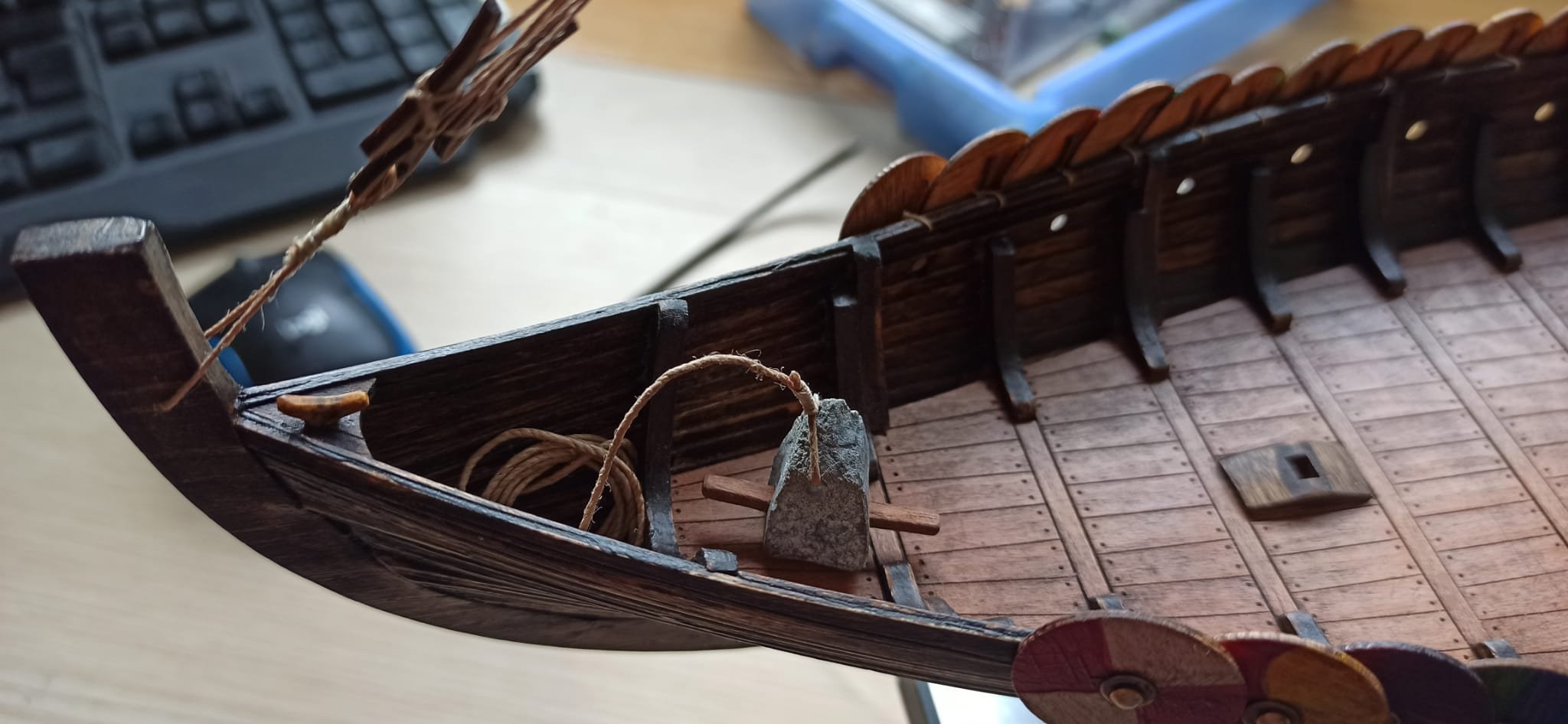

@Leopoldofran De momento me contentaré con montar medio decente la jarcia y maniobras, gracias entre otras cosas a tus explicaciones y dibujos en otros hilos, los cuales si me permites comparto de nuevo por aquí, hoy he estado haciendo el ancla, según estudios antiguos, se encontró el cepo del ancla, pero a mi personalmente me gusta más la que he realizado, es una piedra de caliza (más fácil taladrar) para ello he buscado por dimensiones una que se ajustará y tras darle un corte para hacer base recta con el disco de diamante de dentista, el taladrado ha sido más complicado, empecé con broca de 1mm de metal y acido clorhídrico ( este hace que la piedra se "abalnde" ) pero no avanzaba nada y los vapores...puffff. lo intente con fresa de diamante, de los chinos, y mano de santo, solo usaba agua para rifregerar, con esa hice el agujero para el cabo y para la madera que atraviesa la parte baja.

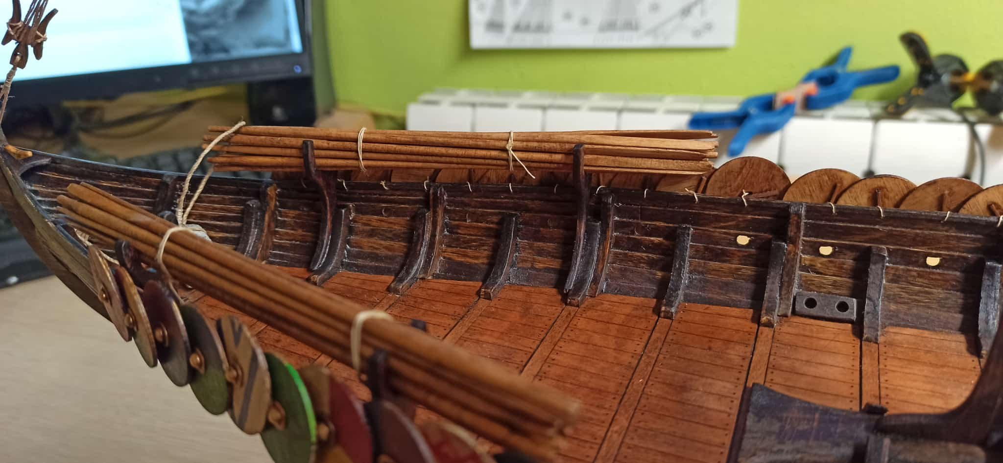

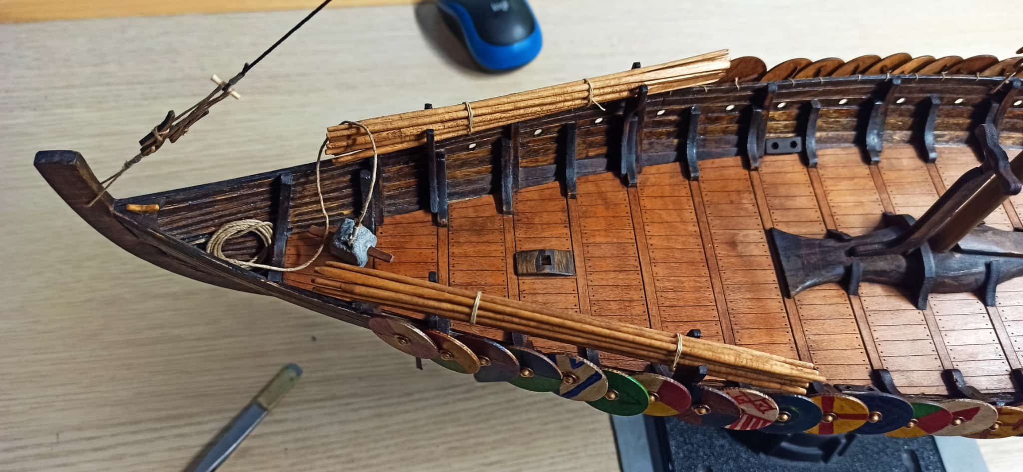

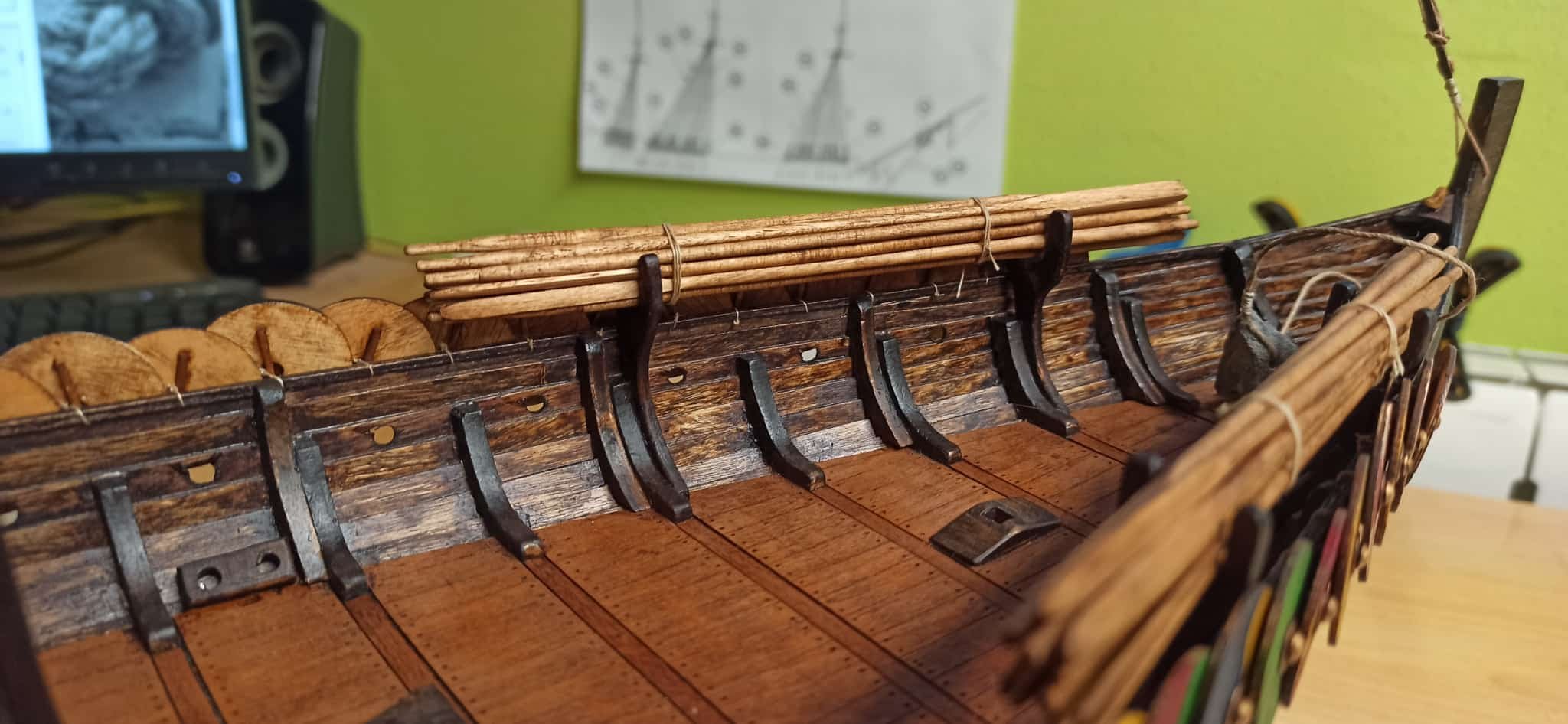

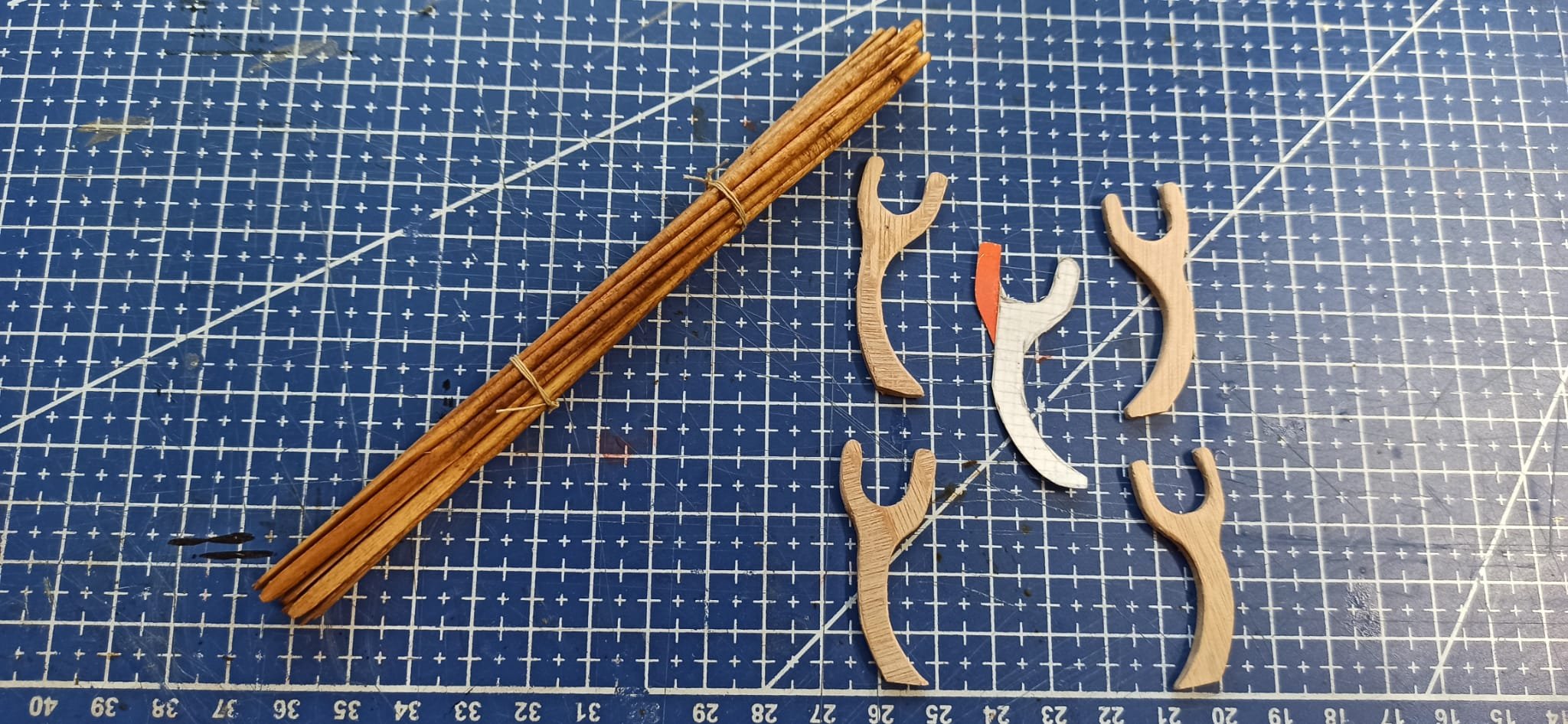

Luego he seguido con los soportes para los remos, utilizando de plantilla la base donde venian las cuadernas, saco la forma. Termine de poner los escudos en la otra banda, teniendo que desmontar estando a mitad, por haberlos colocado solapados al revés, osea encontra de marcha, hay que buscar la aerodinámica, :lol: :lol: :lol: .
Dibujo cedido por Leopoldofran

Fresa recta de diamante

La vela cuadra vikinga no lleva fajas de rizos como la Bounty, los rizos se toman por la parte inferior. Mira aquí:
