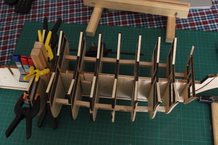

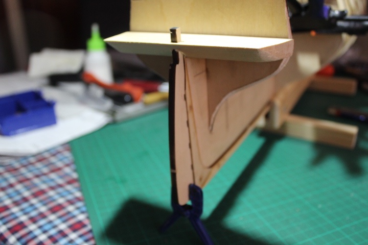

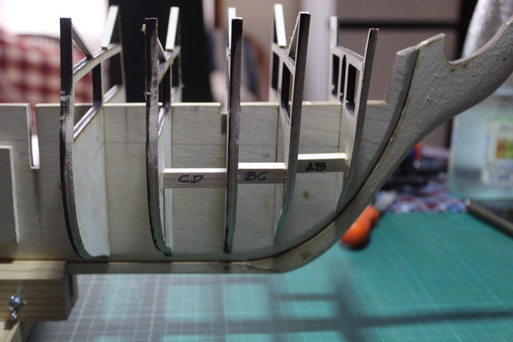

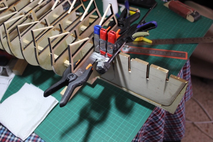

Buenos días amigos,

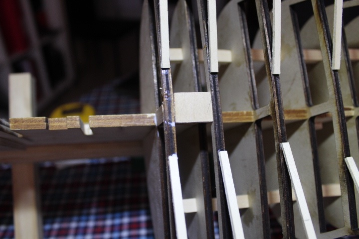

sigo pegando cuadernas, durante el finde del día de la madre.... en este caso tengo pegadas las cuadernas A, B, C, D y E.
Al mismo tiempo voy pegando los tacos entre cuadernas que le dan mas fortaleza a la estructura y evitan que haya curvaturas indeseadas.
- 061 pegado cuaderna E.JPG (157.05 KiB) Visto 4285 veces
- 062 pegado cuaderna E y tacos intercuadernaas.JPG (143.49 KiB) Visto 4285 veces
- 063 pegado de tacos intercuadernas.JPG (132.81 KiB) Visto 4285 veces

Re: 2º Proyecto en grupo USS CONSTITUTION Model Shipways

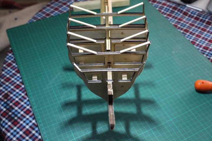

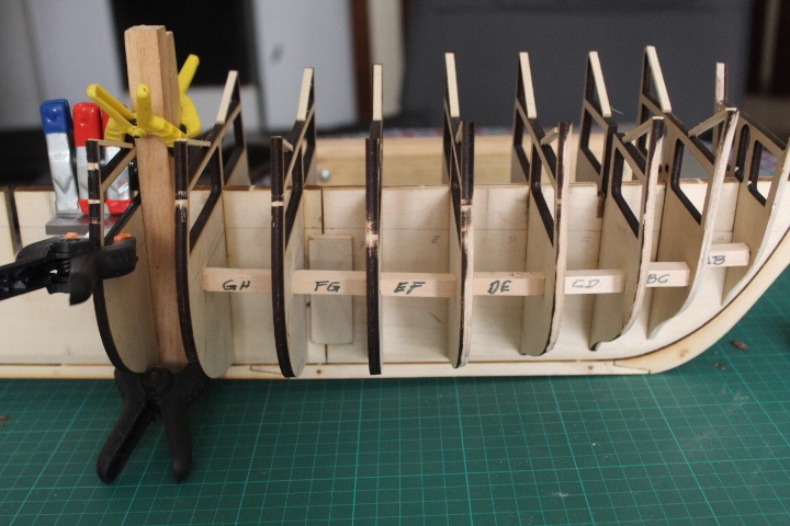

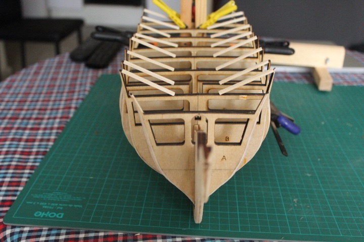

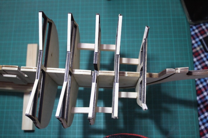

Ahora he pegado las cuadernas F, G, H e I. Va cogiendo cuerpo la estructura.
Se nota la utilidad de los tacos intercuadernas, ya que al colocarlos se corrigen posibles "vicios" de la estructura...
Las instrucciones de montaje ponen como opciónal la colocación de estos tacos, cosa que veo imprescindible.
- 064 pegado cuaderna I.JPG (159.55 KiB) Visto 4284 veces
- 065 pegado tacos intercuadernas.JPG (151.72 KiB) Visto 4284 veces
- 066 pegado cuaderna I.JPG (152.43 KiB) Visto 4284 veces

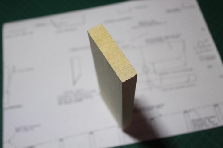

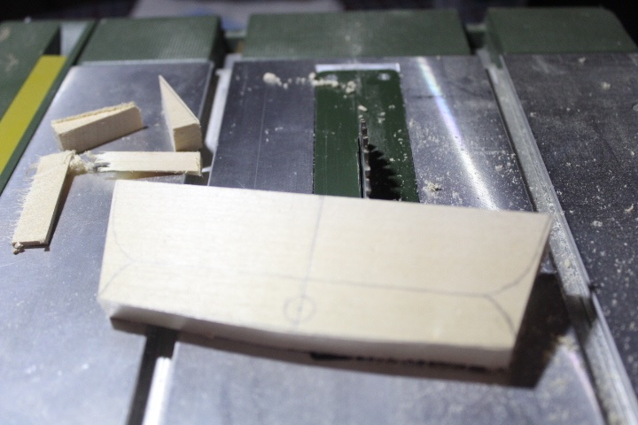

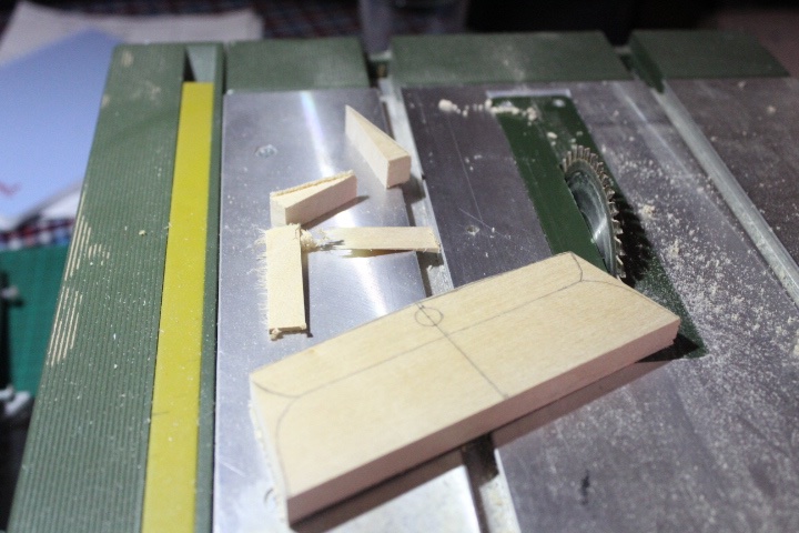

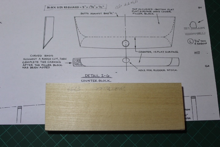

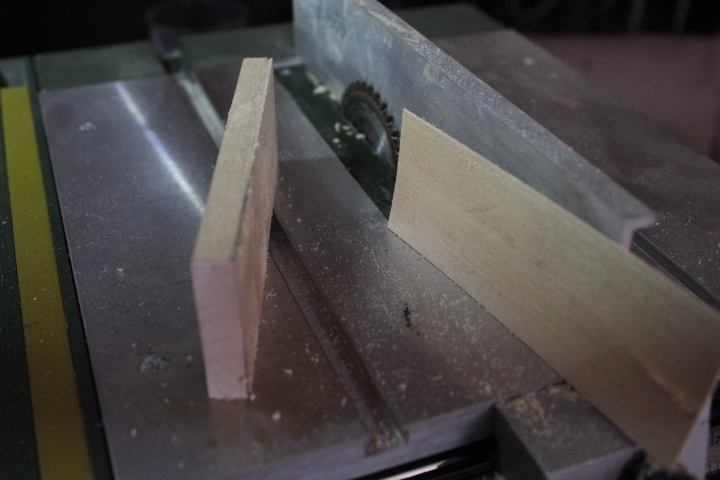

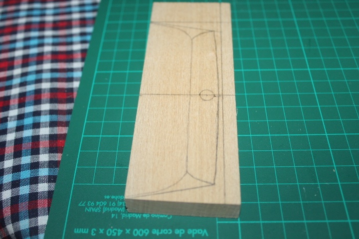

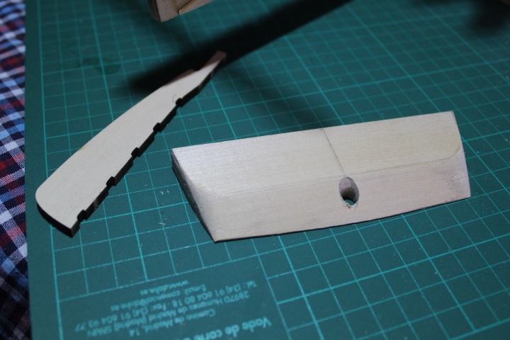

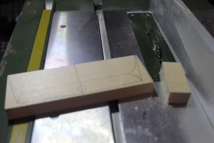

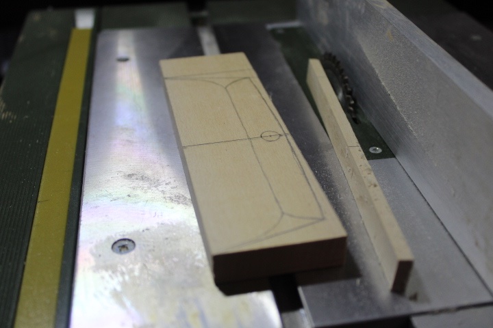

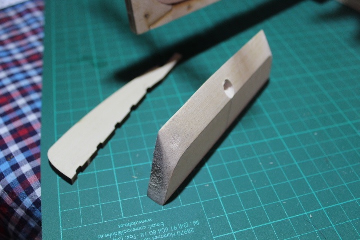

Mientras se pegan las diferentes cuadernas, voy avanzando en otros trabajos posteriores.
En este caso, se trata de elaborar el taco denominado "Counter". Se trata de un taco que se situa sobre la quilla en el lado de popa y sobre el que se apoya la estructura de la galería.
En la imagen numero 055 puesta anteriormente, se muestra la sección de esta parte de popa. Puede identificarse este taco.
Bien, pues el kit NO te da las piezas hechas, sino que te da un taco "paralelepipedo rectangular" y tú te la compones....
Lo anterior es bueno, si te gusta trabajar.....
Bueno, me pongo manos a la obra y a sacar serrín....
Lo primero que hago es marcar los cortes rectangulares como los curvos.
Saco la sierra y corto siempre por fuera de las lineas de forma que "sobre" en lugar de que "falte"....Ya lo ajustaré finamente una vez se coloque en su sitio.
Tacos como este hay dos en popa (bajo el Coaunter) y dos en Proa.... o sea, "serrín" for ever....
- 067 taco COUNTER.JPG (117.84 KiB) Visto 4284 veces
- 068 Vista de perfil del taco .JPG (74.59 KiB) Visto 4284 veces
- 069 dibujo de la forma del taco.JPG (146.28 KiB) Visto 4284 veces
- 070 corte de la madera sobrante.JPG (107.9 KiB) Visto 4284 veces
- 071 corte del extremo.JPG (107.09 KiB) Visto 4284 veces
- 072 corte del espesor del taco.JPG (119.74 KiB) Visto 4284 veces
- 073 cortes oblicuos.JPG (141.52 KiB) Visto 4284 veces
- 074 finalización de los primeros cortes.JPG (122.47 KiB) Visto 4284 veces

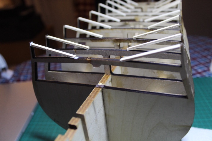

- CarlosGonzalez
- Mensajes: 891

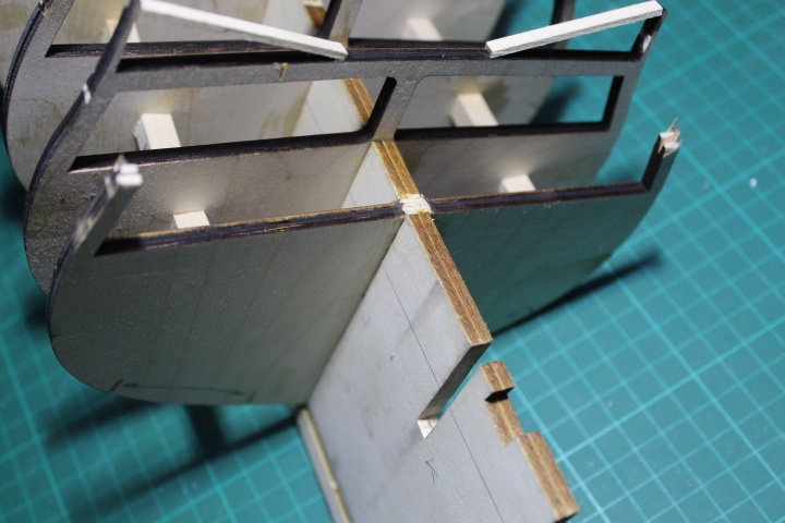

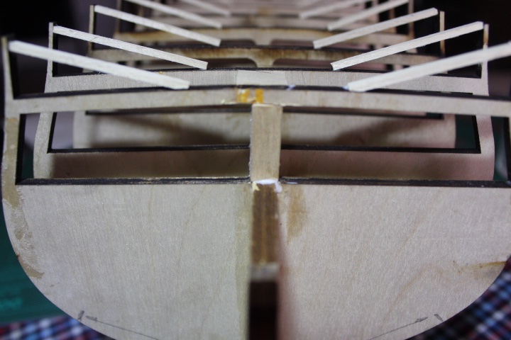

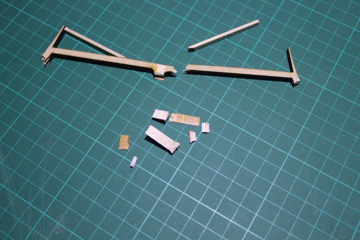

"accidente con la cuaderna J"
Como ya he comentado, procuro ajustar las cuadernas evitando cualquier holgura.... pues
En esta cuaderna, al poner cola blanca en las superficies de unión, ha imposibilitado la colocación en su sitio y al apretar "excesivamente" para ello, ...¡zas!....
En la primera foto puede verse el resultado....
Menos mal que al quedar los cortes sumamente astillados, ha permitido su correcta colocación y pegado con cianocrilato....
La columna central ha quedado destrozada, como veréis, mas de 5 trocitos.... Creo que limare esa zona y construiré un "taquito" para sustituirlo.
Además, observo un poco de "pandéo horizontal" en el bao, pero es mínimo....
Bueno, ya veis que soy mortal y humano....pero lo mejor no es eso, es que de las caídas se aprende y que, "en el fondo", reparando también lo pasas bien...
y....también lo pasamos bien riendo de lo ocurrido, yo el primero....
- 075 destrozo parte superior cuaderna J.JPG (171.51 KiB) Visto 4283 veces
- 076 Cuaderna J puesta.JPG (132.56 KiB) Visto 4283 veces
- 077 Pegado de las piezas.JPG (126.66 KiB) Visto 4283 veces
- 078 pegado de las piezas.JPG (121.85 KiB) Visto 4283 veces
- 079 pegado de las piezas.JPG (118.58 KiB) Visto 4283 veces

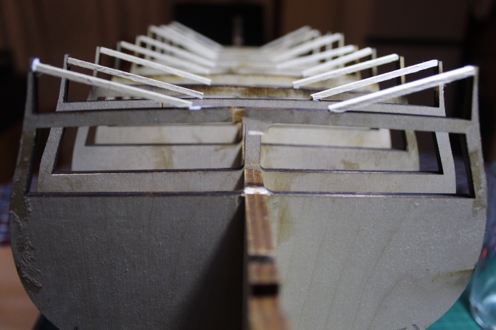

- CarlosGonzalez
- Mensajes: 891
Dicen: "bien está lo que bien acaba" y ya he pegado el puntal de la cuaderna y una pieza para corregir el pandeo horizontal.
He mirado los planos y no existen piezas entre estas dos cuadernas, por lo que la reparación está finalizada.
- 080 colocación puntal.JPG (138.24 KiB) Visto 4263 veces
- 081 corregir pandeo.JPG (124.54 KiB) Visto 4263 veces

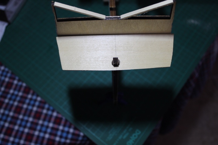

Counter acabado.
Bueno, sacando serrín he llegado al final. La pieza esta acabada, a falta de instalar definitivamente y llevar a cabo el ultimo ajuste.
Os pongo unas fotos donde todas las piezas están simplemente puestas para la foto (cuaderna R, Counter y pala del timón.
Ahora empezare con los dos tacos de popa que van debajo del counter.
- 082 counter terminado vista.JPG (110.17 KiB) Visto 4229 veces
- 083 counter terminado superior.JPG (94.79 KiB) Visto 4229 veces
- 084 counter terminado.JPG (135.74 KiB) Visto 4229 veces
- 085 counter terminado.JPG (130.67 KiB) Visto 4229 veces

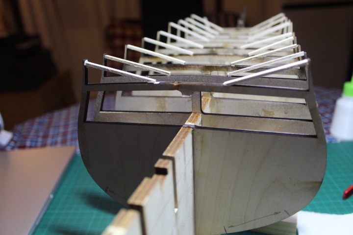

- CarlosGonzalez
- Mensajes: 891
Acabo de pegar la cuaderna N y sigo......
