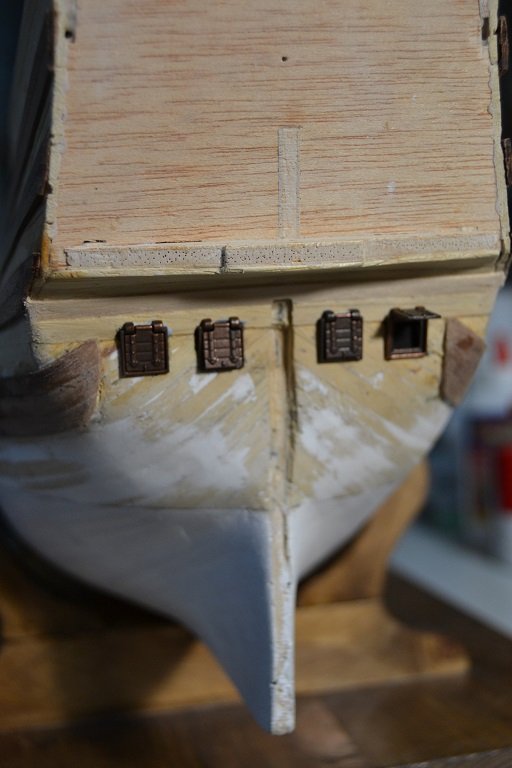

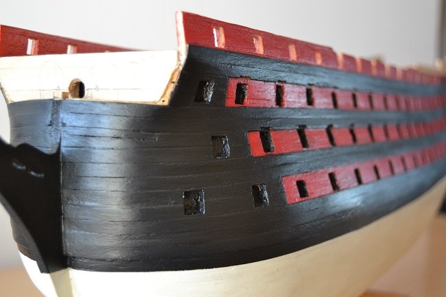

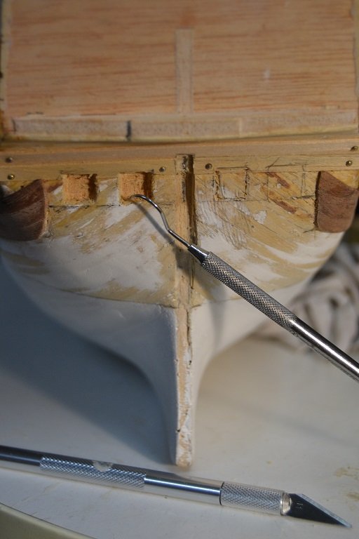

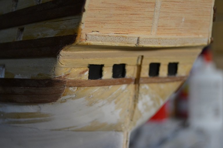

Hola amigos! Después de darle vueltas he decidido poner los cañones guarda timón. He tenido que modificar lo hecho, que de todos modos creo que no era correcto. No tenía muy claro como hacerlo pero me he inspirado en un modelo del Real Borbón. Aún se ve todo muy basto pero poco a poco ira mejorando la cosa :)
Saludos ;)

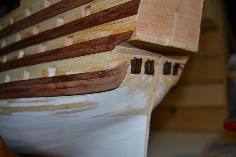

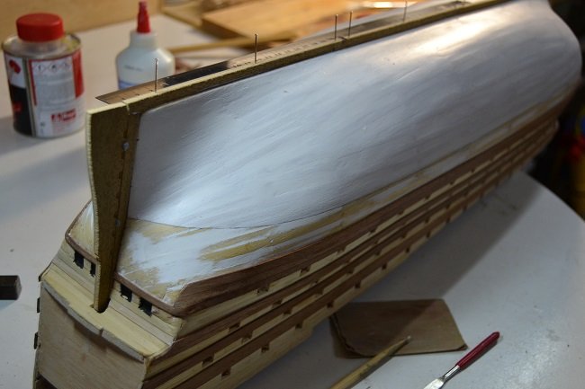

Quizás debería acortar mas las últimas cintas, no?
Mensajes: 6012
Re: Navío Santísima Trinidad

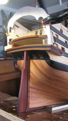

Bueno, es un kit, lo mejor es seguir las instrucciones al pie de la letra y acabar cuanto antes aunque hay casos excepcionales, como el Nepomuceno de Bluenose por ejemplo.

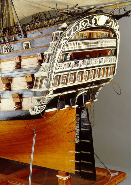

Las portas de guardatimón van íntegras en la bovedilla, a veces su parte más baja forma parte de la moldura que cubre el yugo, pero no bajan más.

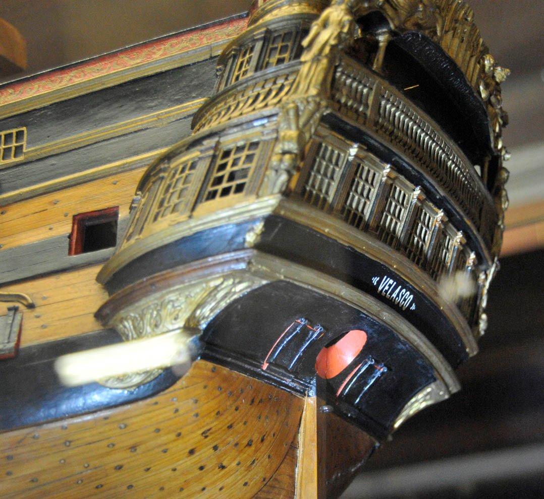

Del Museo naval de Madrid, modelo de época de un navío del sistema Jorge Juan, como el Santi.
Modelo de Liberto
Modelo de Liberto

Bueno, creo que esta parte mas o menos se va a quedar así. Lo que estoy intentando hacer es cambiar y/o modificar aquellas partes que quizás en el kit no están bien resueltas. Si al final se ve un modelo, que se acerca mas a lo que pudo haber sido este navío en cuestión, me daré por satisfecho.
Me conozco y se que no me voy a limitar en seguir las instrucciones sin mas. No sé, quizás tenga el síndrome ese que dicen :lol:
Mensajes: 6012
Las portas están bien y el recorte de la cinta también.

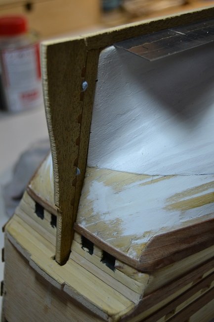

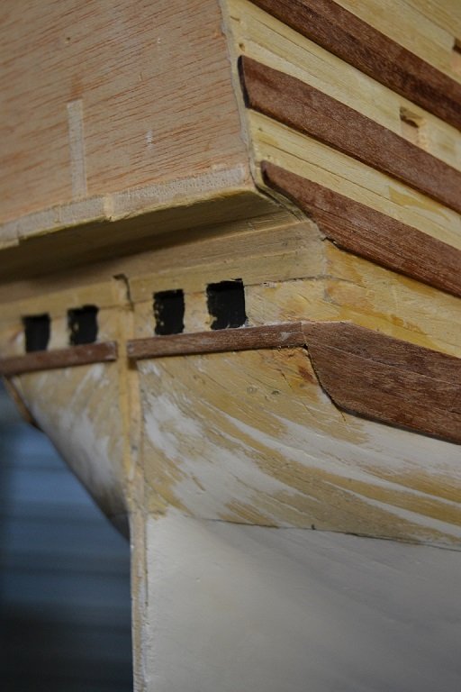

Hola a todos ;) Veo la popa de mas arriba y miro la mía, y se me cae el alma al suelo. :( Pero bueno, espero que poco a poco se vaya viendo algo decente.
Esta tarde he colocado la quilla, el codaste y la roda, contra roda, pie de roda, tajamar etc. Todo juntito esto último, es lo que tienen los kits :roll:

Leopoldofran escribió: Dom Sep 11, 2022 1:02 pm Las portas están bien y el recorte de la cinta también.
No es una maravilla de ejecución, pero poco a poco lo iremos puliendo.
Saludos ;)

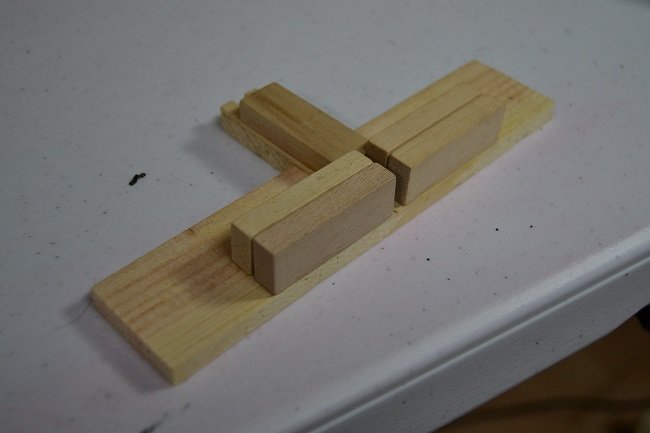

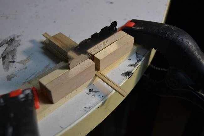

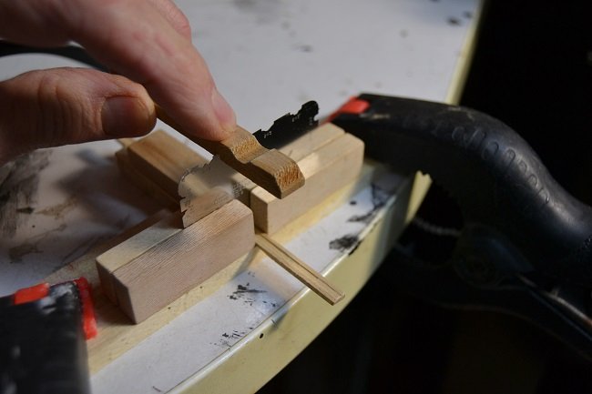

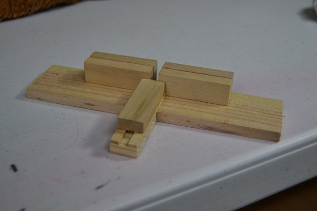

Hola a todos! En el hilo de Manuelsirgo, Leopoldofran colgó una foto de un artilugio construido por José Toledo (vaya lío de nombres) Pues bien, yo inspirándome en éste he creado mi artilugio. Serviría para perfilar listones de 5mm o menos. Si necesito perfilar listones mas anchos pues hago otro y ya está, es muy fácil.
manuelsirgo
Mensajes: 856
Ubicación: León
Mensaje por manuelsirgo »
Buen artilugio y sencillo, si señor. Me haré uno.

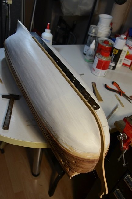

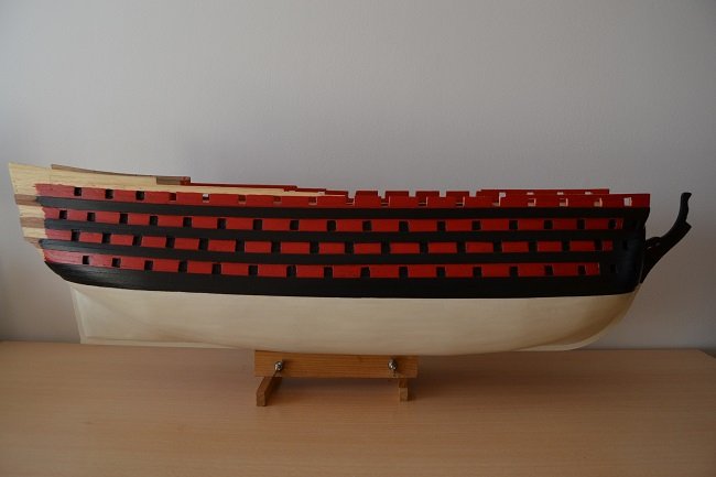

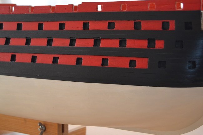

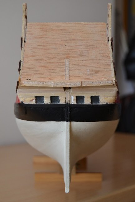

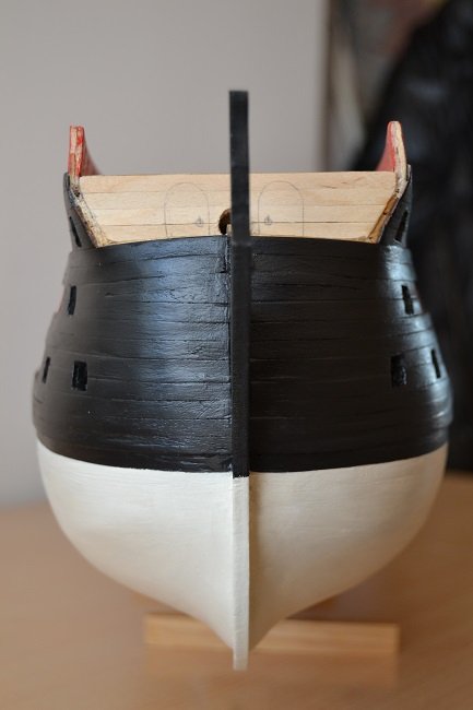

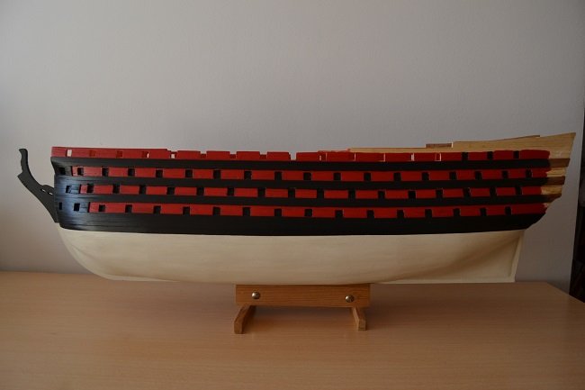

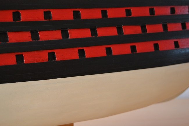

Hola a todos! Casco finalizado y pintado. Ahora tengo que decidir por donde sigo.
Mensajes: 6012
Eso se merece una buena botella. Ha quedado muy bien, el blanco de la carena queda mejor que el revestimiento de cobre que no hubiera resultado con el rojo y negro, ahora parece que no queda otra que hacer la popa y la proa en blanco y negro como el Real Borbón.
