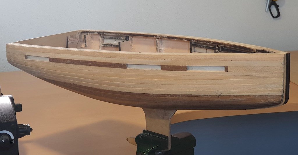

Casi terminada la 3ª capa del forrado del casco.
De momento ya he superado la línea de flotación, me queda completar esta tercera capa y pegar la pieza de proa.
Después tendré que lijar todo el casco para prepararlo para la capa de epoxi transparente.
Será la primera vez que utilice el epoxi, ya veremos que tal queda.
La verdad es que está siendo bastante entretenido.

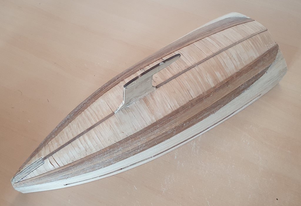

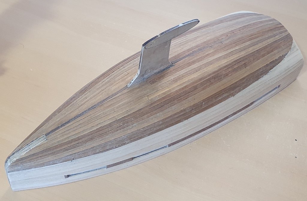

Y por fin he terminado de forrar el casco con la tercera capa de tracas, esta vez horizontal.
Le queda pegar la pieza que completa la proa, forrar el espejo de popa y un lijado final antes de aplicar la capa de epoxi.
Dejo el acabado de la quilla y añadir el bulbo de plomo para el final

Re: Velero moderno 9m, escala 1/15 de newmodelships

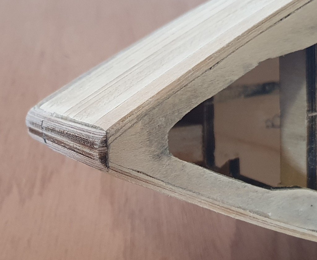

Lijada la pieza para redondear la proa.
En esta foto se distingue el espesor del casco, con sus dos capas horizontales de 1 mm unidas con una vertical de 0,6 mm.
En la proa se aprecian las dos piezas de abedul de 9 capas cada una, lo que le da su dureza.
El próximo paso es forrar con tracas el espejo de popa.

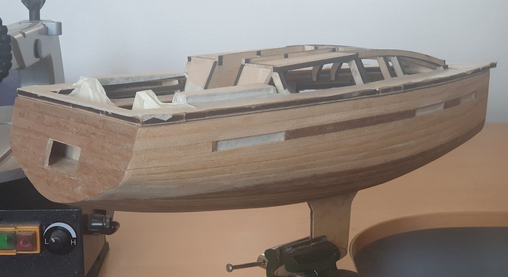

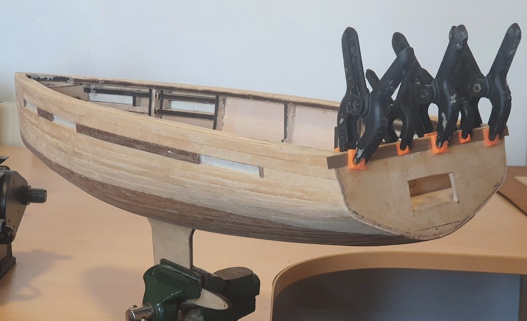

Iniciando el forrado del espejo de popa.
He optado por tracas de nogal de 8 x 0,5 mm.
Por estética he elegido el color de madera oscura en contraste con el color claro del tilo del lateral y similar al color de la obra viva del casco.
De momento en el pegado de las tracas me puedo ayudar de las pinzas.
Gracias Leopoldo.
Ya he terminado el forrado del espejo de popa.
El forrado sobre la superficie plana de abedul ha sido lo más fácil. Donde no llegaban las pinzas he podido presionar unos minutos con los dedos.
Tras un lijado final para limpiar las superficies tendré que enfrentarme a lo desconocido, aplicar una ligera capa de epoxi a la superficie del casco.
Soy un mar de dudas.
¿Antes de aplicarlo debo darle algún tratamiento a la madera?
Mi idea es preparar la mezcla en un recipiente abierto de barro y aplicarlo con un pincel o brocha.
Qué medidas de seguridad me aconsejáis, ¿guantes, mascarilla, aplicarlo en un ambiente exterior?.
¿Es conveniente aplicarlo con brocha o pincel? y en ese caso se puede recuperar la brocha o pincel con algún líquido antes de que se solidifique o tendré que descartarlos.
Agradezco los consejos. Saludos

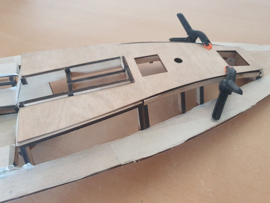

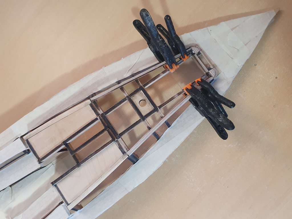

Todas las piezas para forrar la cubierta son de abedul de 1 mm ultra flexible y muy resistente.
Aunque tengo en cuenta que antes de pegar el techo hay que montar dos ventanas que van en sendos huecos debajo, lo presento solo para saber dónde tengo que lijar la estructura para acoplarlo.
Primero tendré que lijar unas pequeñas piezas que hay en el extremo hacia proa.
Gracias Manuel.
Antes de montar el techo de la cubierta he lijado eliminando las esquinas de la estructura para adaptar su superficie a la del techo.
La estructura tiene unos rebajes para encajar las dos ventanas y ajustarlas a la superficie inferior del techo.
El pequeño hueco que queda debajo del techo en el extremo hacia proa lo rellenaré con masilla para que no entre agua que sea difícil de secar.
