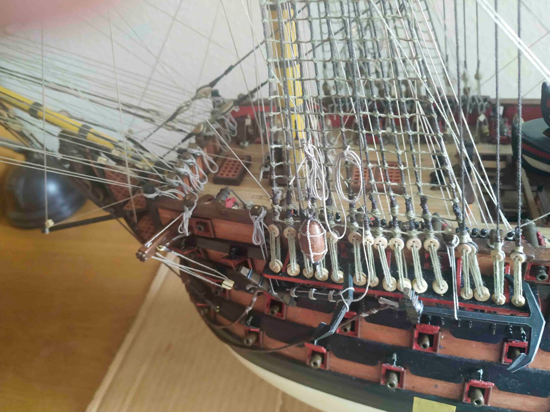

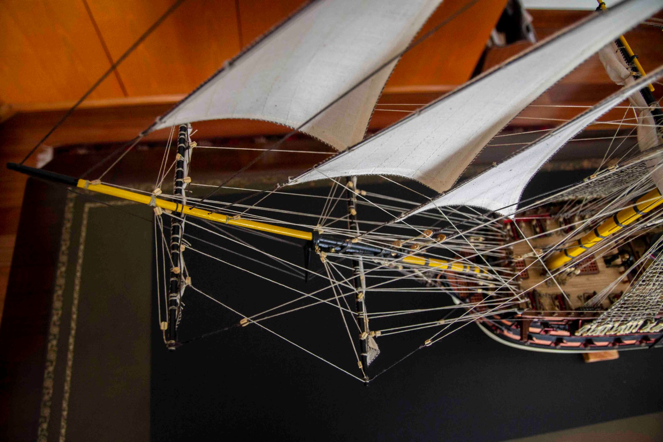

Hoy he sacado unas fotos del Santísima Trinidad en su estado actual con la cámara de fotos. Creo que quedan algo mejor.

Buenas José Andrés. Estéticamente te está quedando genial y la calidad de ejecución mucho más que digna. Lo único malo, que ya te queda poco.

En la última foto se ve imponente! ánimo que ya queda poco.

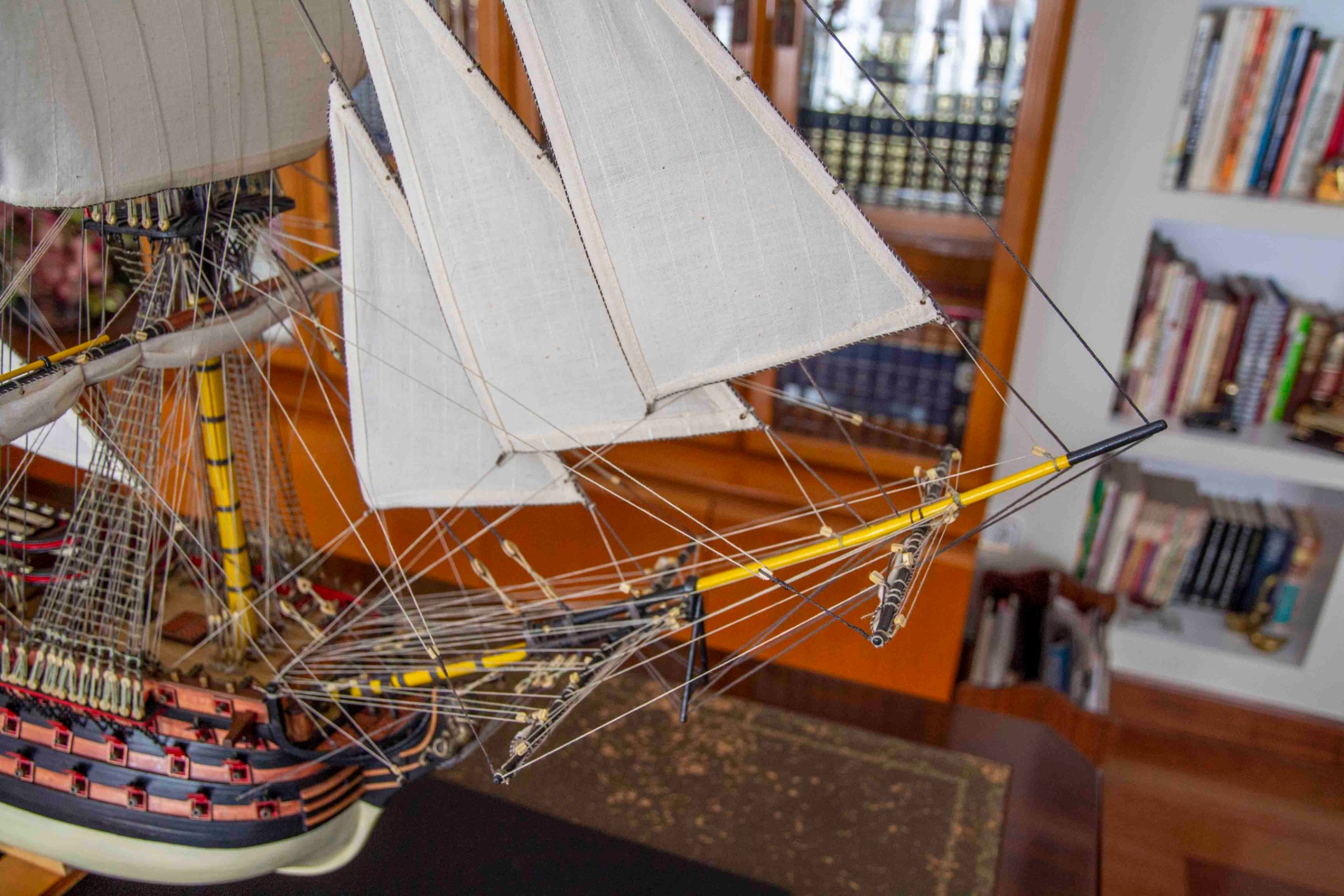

Finalizada la colocación de las velas en el palo trinquete.
En esta zona hay mas espacio y el trabajo es mas cómodo. Queda por poner la amura y escota de la vela trinquete para no dificultar la colocación de los cabos de los foques y cebaderas.
Con al velas trinquete y mayor recogidas ha quedado la cubierta despejada como pretendía y se puede ver todo el trabajo de cubierta.

Acabo de terminar los foques. Este es un trabajo muy agradecido por la facilidad de colocación y la espectacularidad que dan al Santísima Trinidad. Ahora si que parece un navío mas proporcionado.
Preparando los foques.
1º Cosido de la relinga, ollaos y puños.
2º Dando forma en el arnés. No quería que una vez puestos tuvieran un gran embolsamiento.
3º Fijación al estay con hilo crudo de 0,15mm en vez de anillas.
4º Resultado final de los foques colocados.

He finalizado las velas del bauprés. Quería terminar antes del día 9 porque me imagino que a partir de ahora podremos salir y tendré menos tiempo.
Las he puesto recogidas y gracias a la técnica de Leopoldofran creo que han quedado bien.
La cebadera que venía en el kit era muy grande y la sobrecebadera muy corta. Como las tenía que recortar he usado lo sobrante de los recortes de la vela mayor y trinquete.

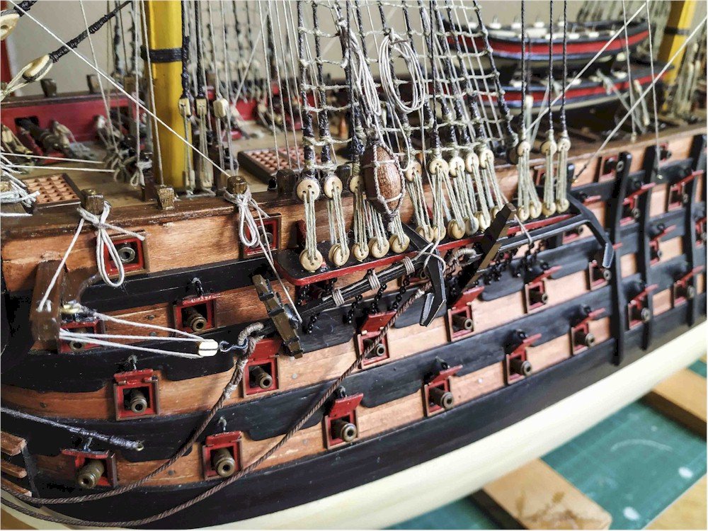

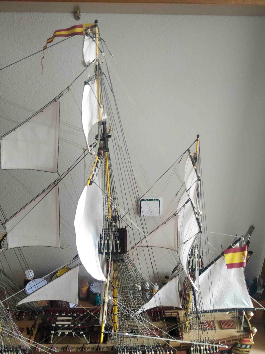

Finalizada la colocación de las velas en el Santísima Trinidad. Visto al natural queda espectacular. Las fotos no le hacen justicia.
He intentado sacar unas buenas fotos del estado actual pero el fondo no permite ver bien el Santísima Trinidad. Para la próxima intentaré mejorar.
Como ya os comenté antes que es la primera vez que he puesto velas. Empecé con temor a que no quedaran realistas, pero ahora al ver el conjunto me gusta el resultado para mis posibilidades.
Me quedan unos pocos detalles (anclas, banderas, adujas, etc.) que me imagino tardaré en terminar debido a la finalización del estado de alarma y las ganas que tenemos de salir.
Hasta pronto y cuidaros mucho
libra63
Mensajes: 1109
Re: Santísima Trinidad por José Andrés
Mensaje por libra63 »
Espectacular, imponente!!! :clap:
Para las fotos quizás yo pondría de fondo una sábana de color azul o gris clarito, o blanca.
Salud
lorenzo

Te ha quedado espectacular, muy bonito y muy cuidado. El acabado de las velas está muy logrado, y la cubierta queda muy completa y muy despejada. Enhorabuena. Y lo que dices, lo has acabado justo al tiempo del levantamiento. Disfrútalo.

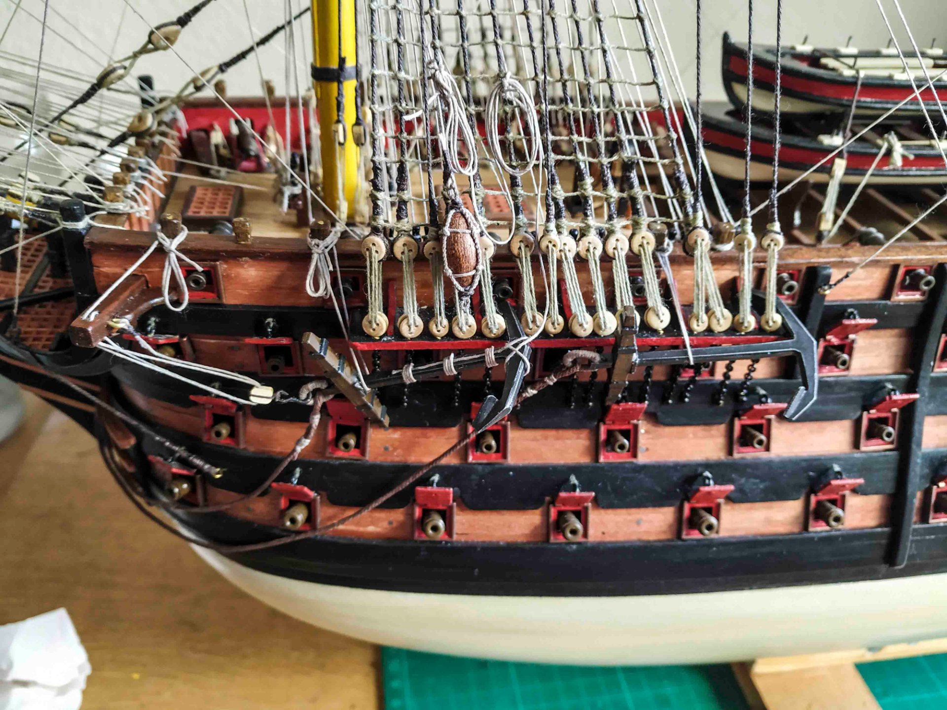

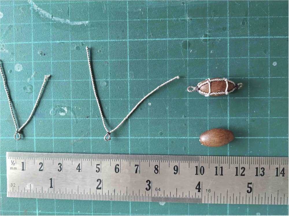

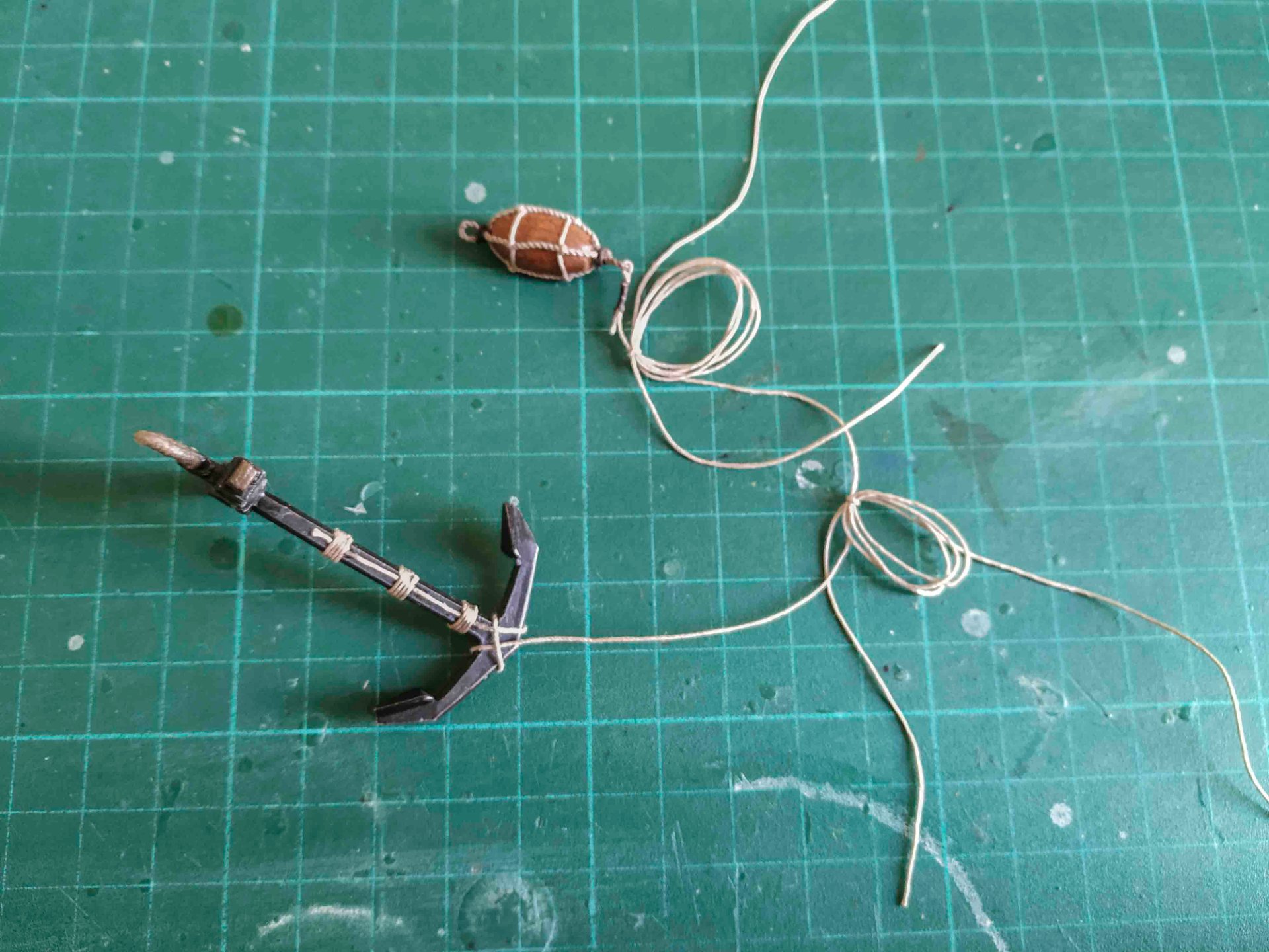

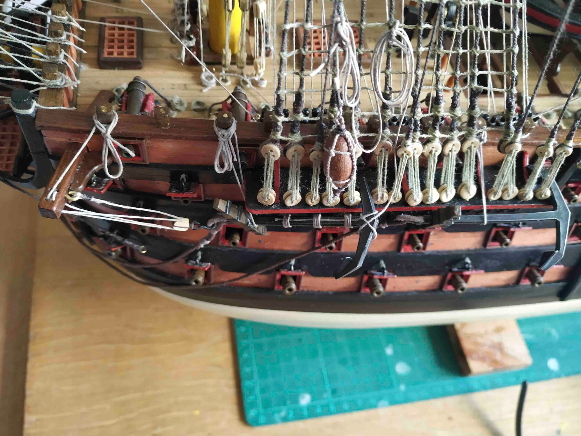

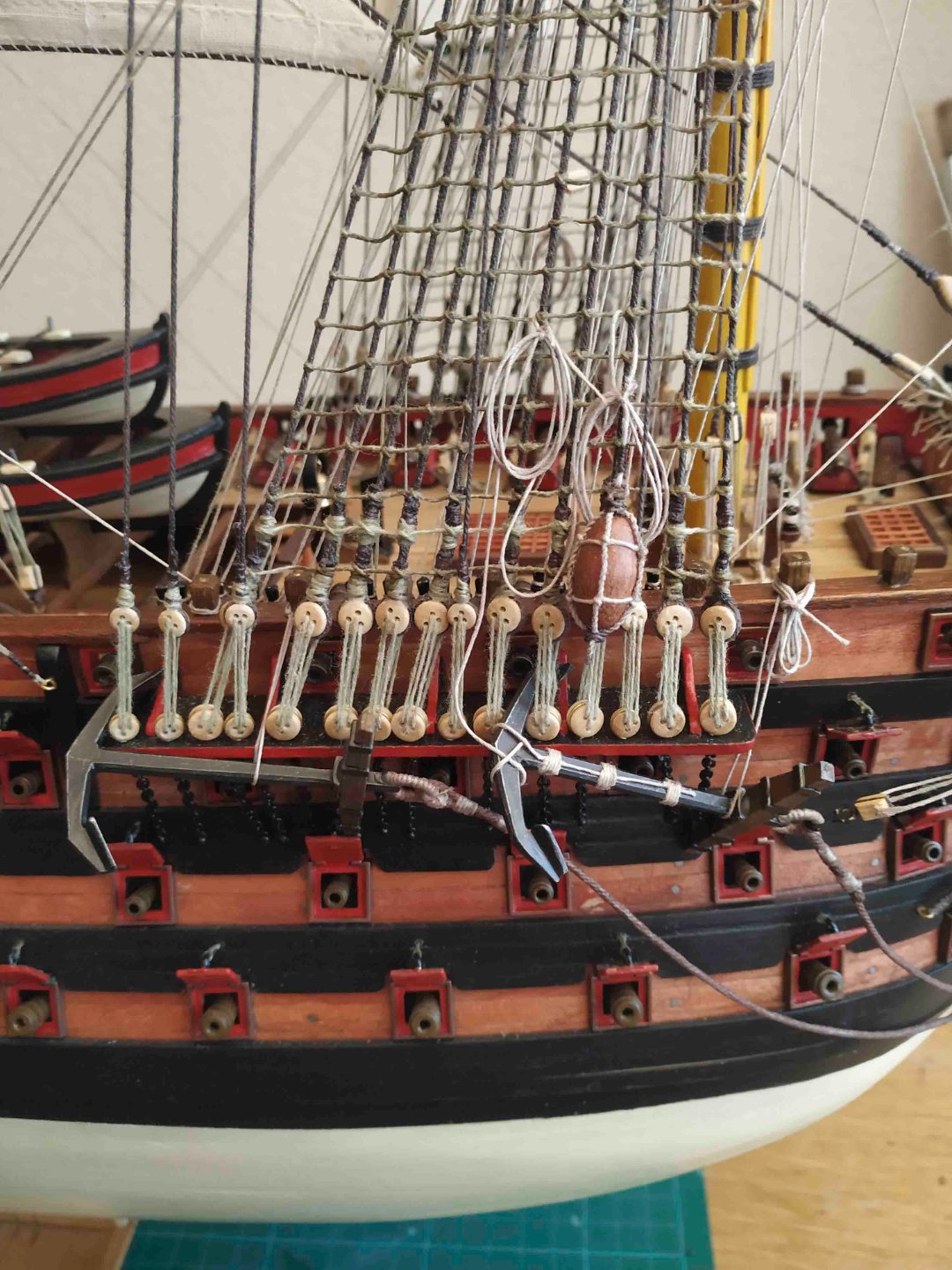

Hemos retrasado la salida así que me ha dado tiempo a colocar las anclas. Este pequeño paso es muy agradecido.
Elaboración de las boyas a partir de un resto de bauprés de 10mm de diámetro. He colchado el cabo de color crudo de 0,25mm para duplicar su grosor.
Anclas colocadas.

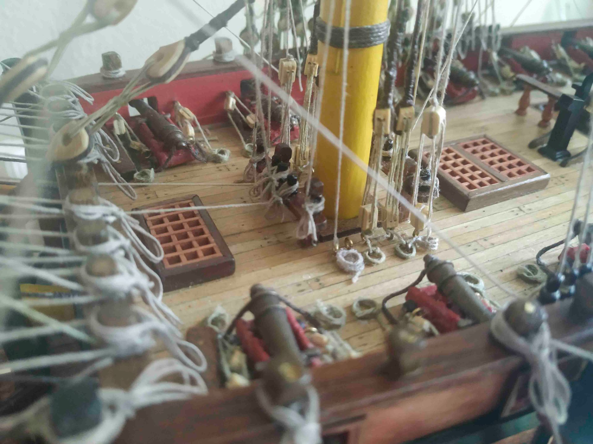

He estado poniendo adujas en proa y en las bases de los mástiles. Creo que estas serán todas las que ponga. En babor y estribor me quedan muy apretadas y ya terminé anudados los cabos en las cabillas tal y como creo que deben ser.

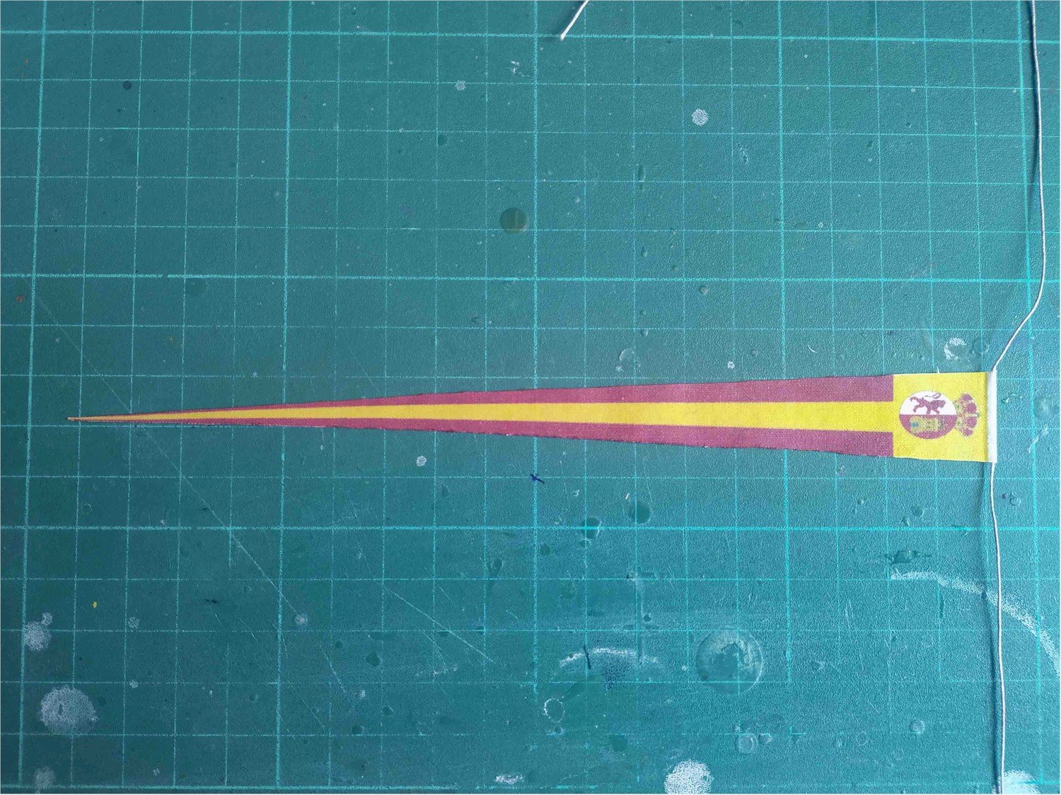

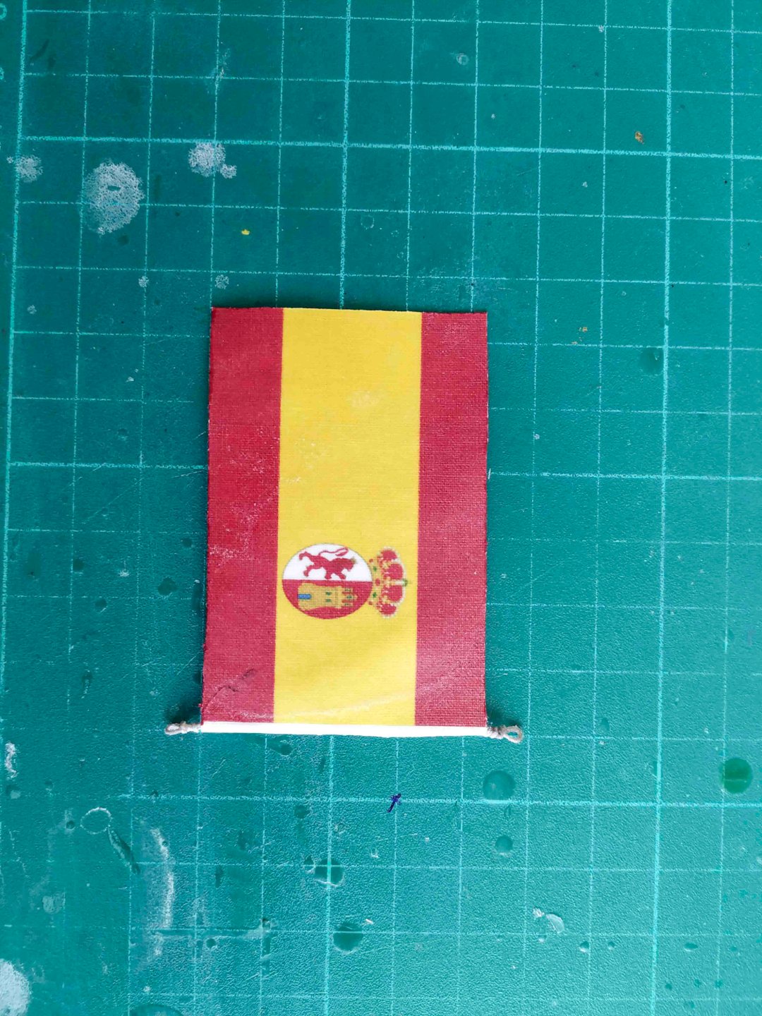

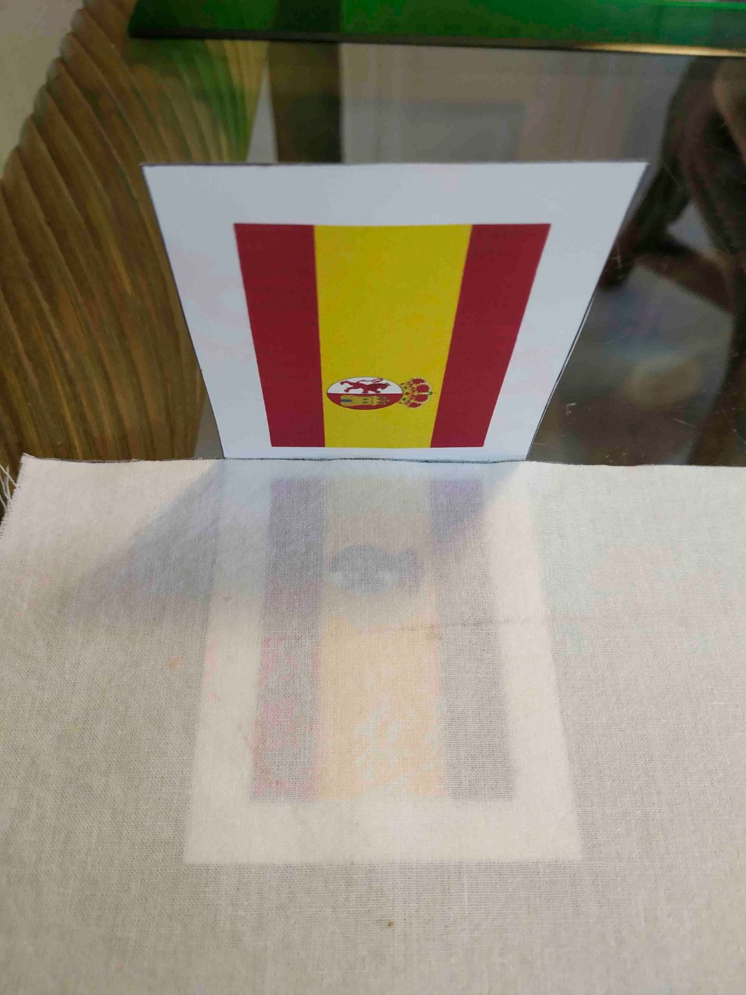

He terminado de colocar la bandera y el gallardete. No me gustaban lo que venía en el kit porque la bandera estaba muy plastificada y al tener que doblarla y pegarla quedaba muy gruesa y poco realista.

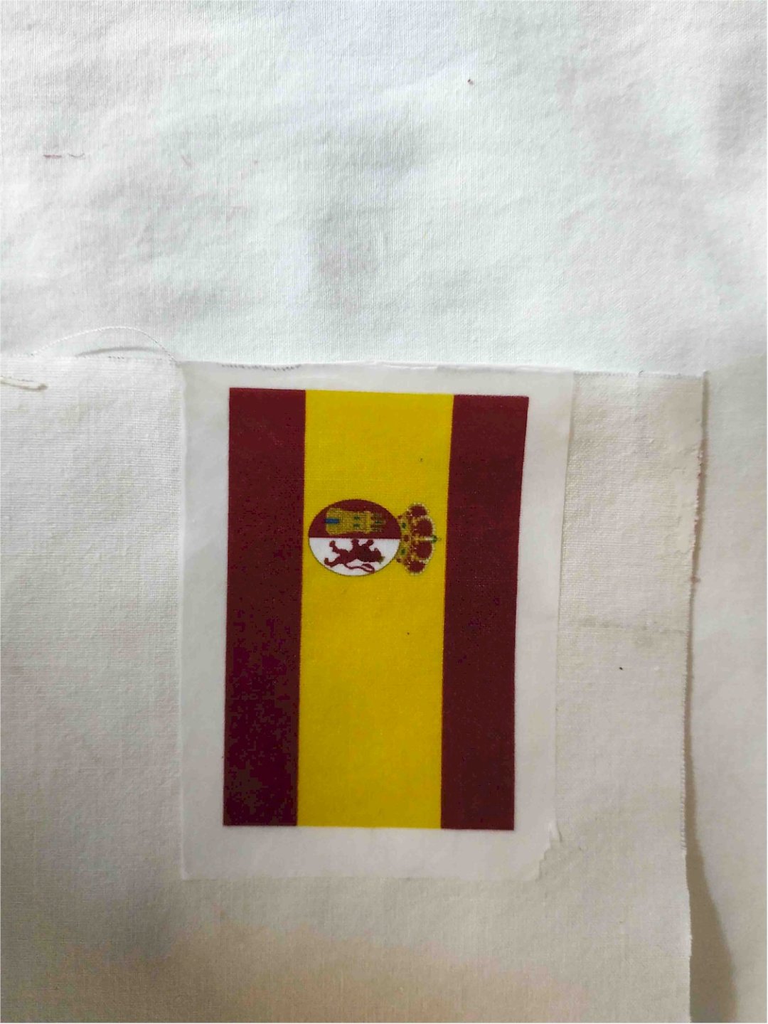

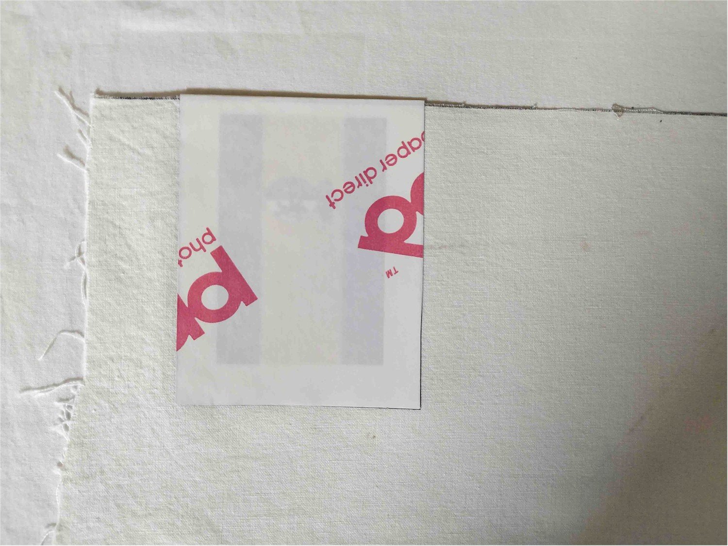

He utilizado la técnica de usar papel transfer para pasar el dibujo a tela. Para ello he dibujado la bandera y gallardete con un programa gráfico, lo he pasado a Word y de ahí a formato pdf para imprimir. La impresión debe hacerse en impresora de tinta, no sirve láser.
Quiero transferir el dibujo a las dos caras de la tela a la vez.
Bandera y gallardete impreso en papel transfer
Después de tres intentos para que me coincidan exactamente las dos caras he obtenido esto:
Antes de transferir
Antes de transferir
Bandera planchada por las dos caras
Bandera transferida a la tela
Bandera preparada para colocar
La pintura tapa el poro de la tela y no penetra la cola blanca para poder dar forma a la bandera, así que doblando he conseguido esto.

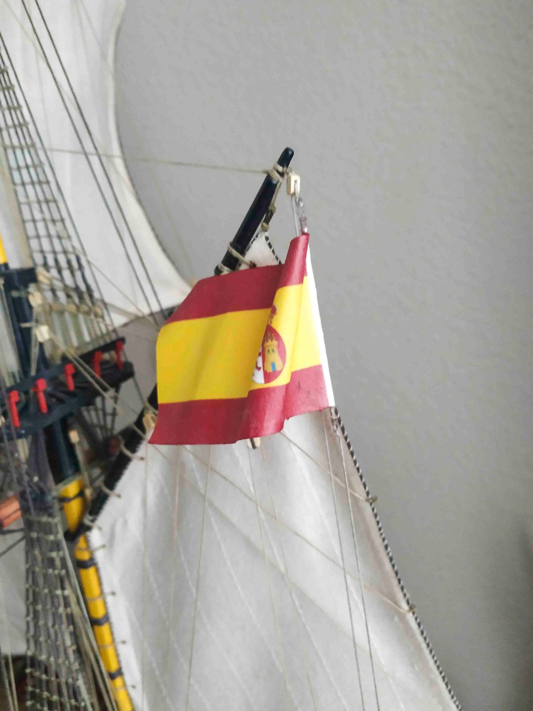

Bandera colocada
Bandera colocada

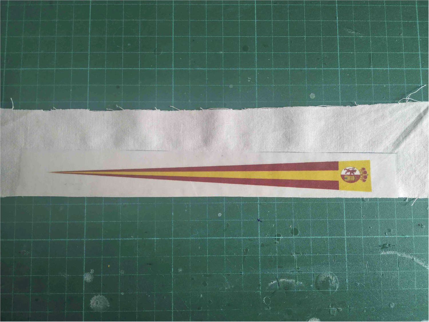

Con el gallardete sigo la misma técnica, pero aquí todavía es mas difícil encajar las dos caras.
Gallardete transferido a la tela
Gallardete preparado para colocar
Gallardete colocado
Gallardete colocado
Resultado final de la bandera y gallardete
Bandera y gallardete colocados
Con esto está terminado el Santísima Trinidad.

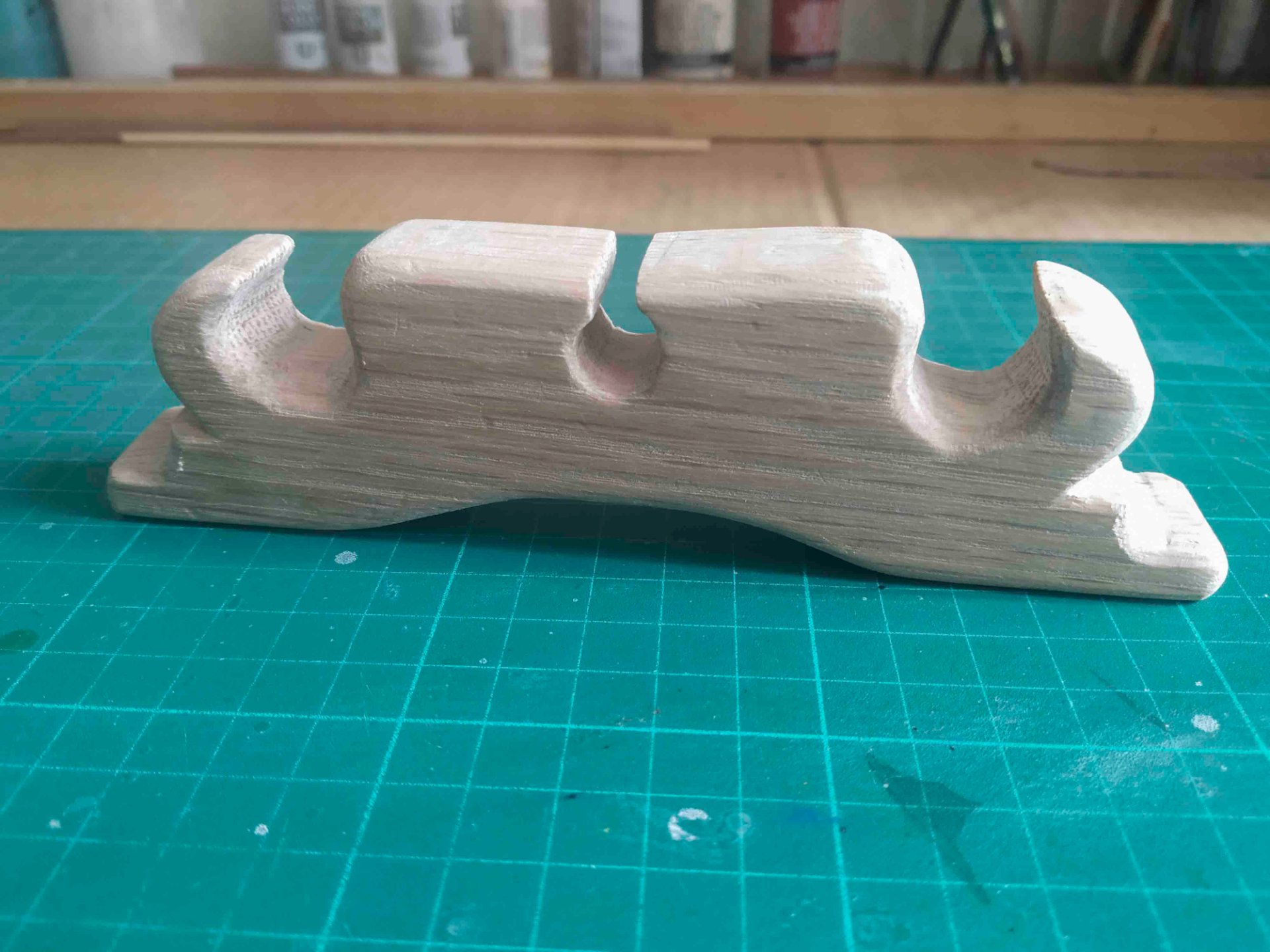

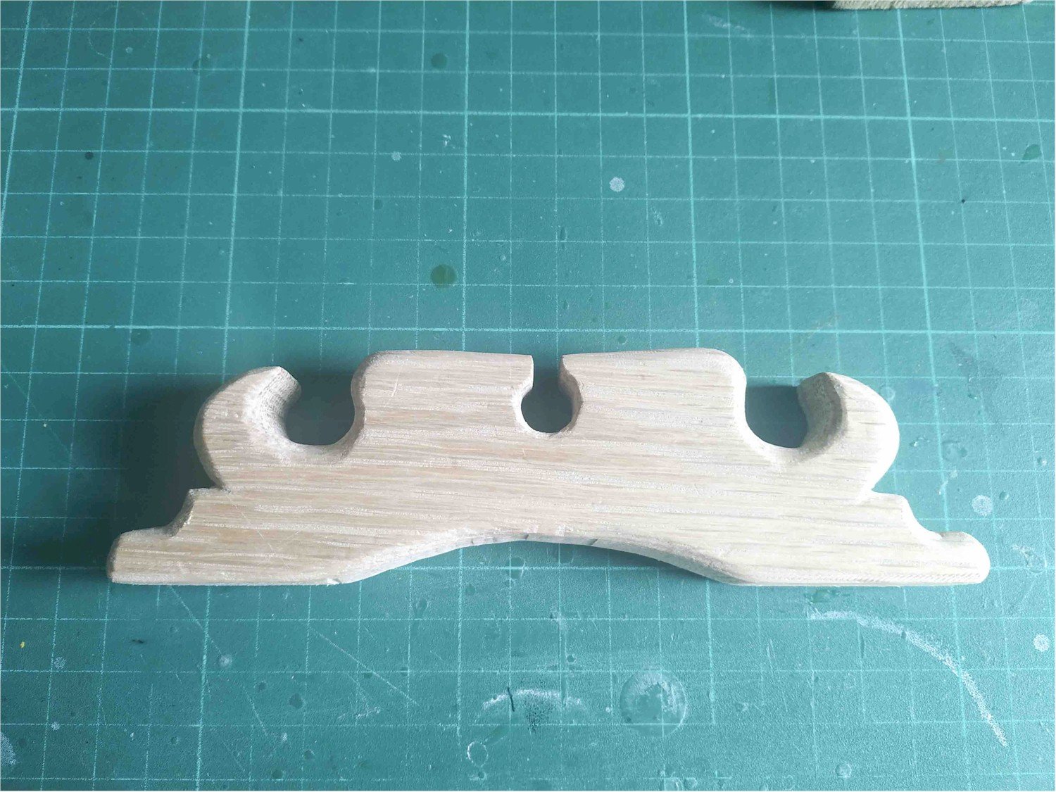

Estoy empezando a preparar la peana. He pensado hacer unos soportes al estilo de los que tiene el modelo de arsenal del Museo Naval de Madrid. No tengo torno para hacerlo de otra forma.
Me cuesta bastante tallar estos soportes en roble de 20mm que tenía en casa. He empezado el primero, ya me diréis lo que os parece.
Aquí tengo una duda, ¿El barco se sujeta a los soportes pegándolo?
La vitrina creo que será de metacrilato. He calculado que el cristal pesará unos 30kg y no puedo manejar tanto peso.
