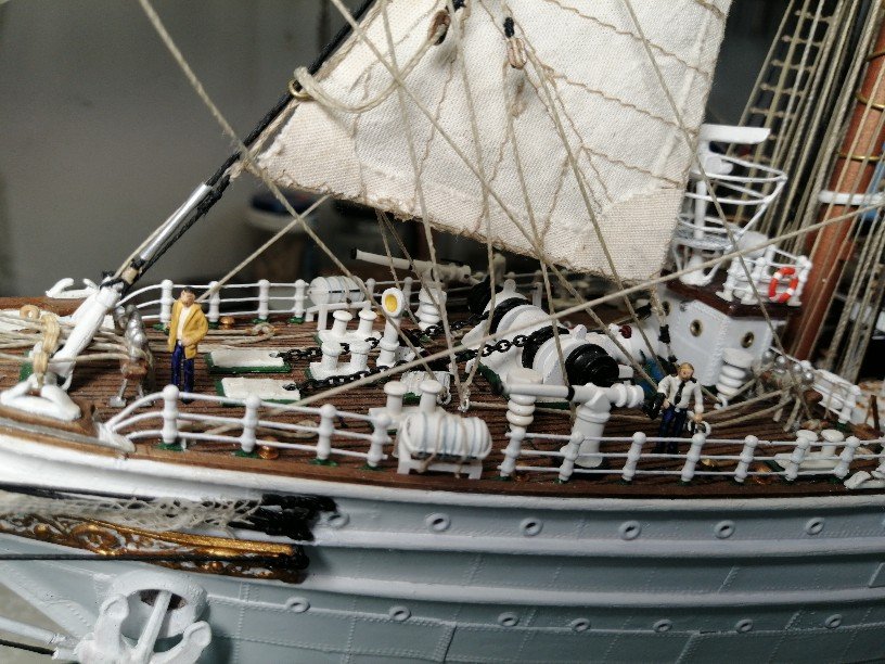

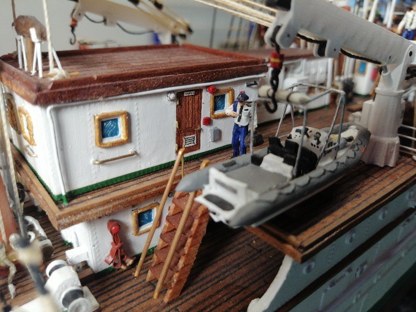

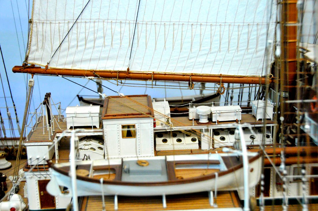

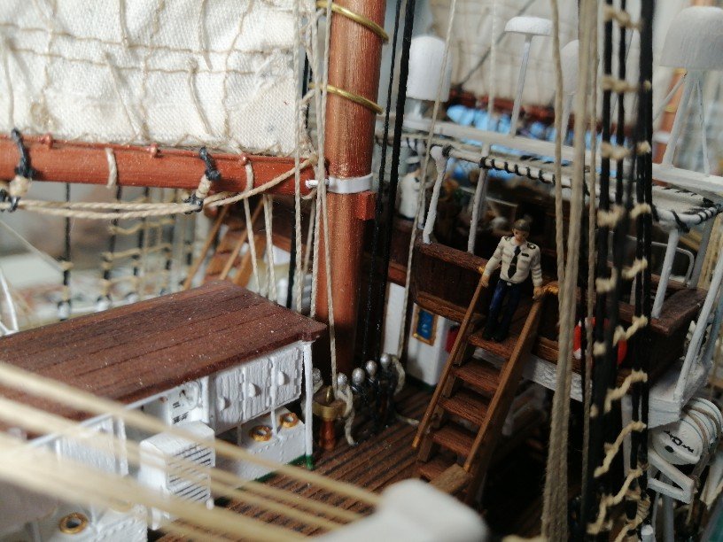

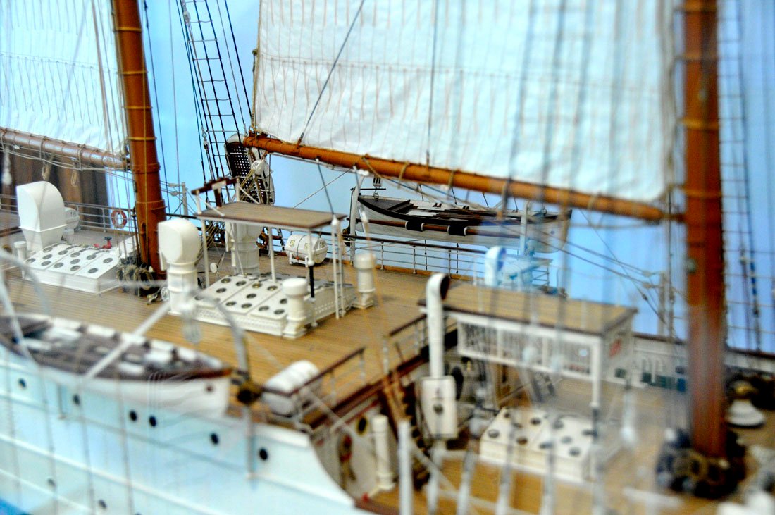

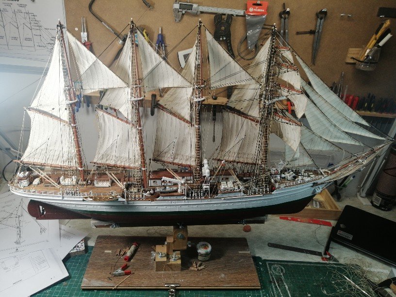

Bueno ya tengo colocadas todas las velas. Me queda colocar el mástil de la bandera la bandera rematar algunas cosas y pintar y colocar la tripulación.

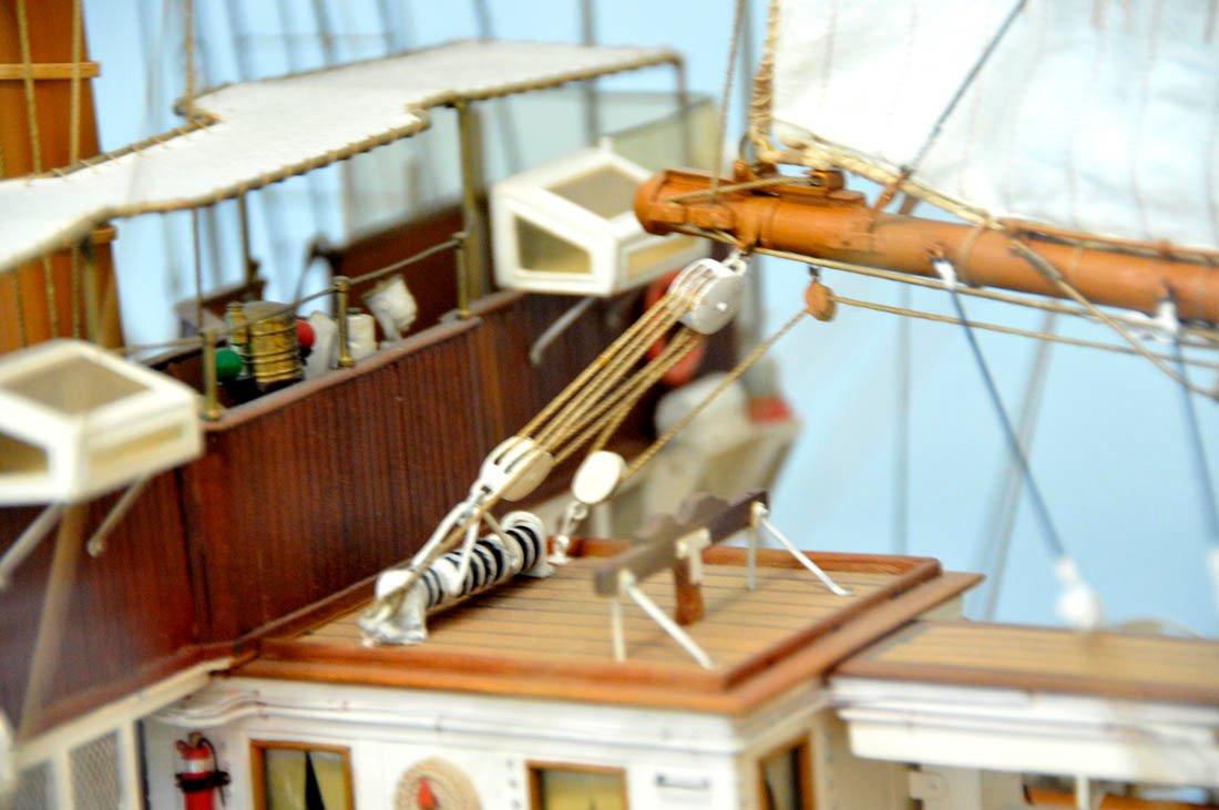

Re: J. S. ELCANO 1:110 POR ANTONIO

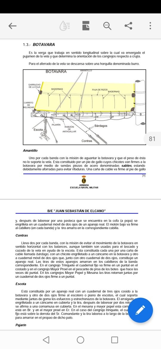

Todavía te queda, menuda tropa que has juntado, ¿ tienes resuelto cómo y dónde fijarlos?. El modelo está muy bien pero sorprende que los aparejos de las escotas de las botavaras llamen hacia proa, es un contrasentido aparentemente aunque seguro que lo tienes bien documentado.
Buenas leopoldo, creo que te refieres a las contras de la botavara. A mi también me parecía raro pero por lo que dice la documentación y los vídeos que he visto van colocados así, hacia delante. Te pongo el documento en el que lo explica.
La tripulación la tengo más o menos pensado donde irán. Pondré un par de líneas de 6 formando y saludando al capitán. alguno distribuido por el barco(unos sentados, otro subiendo por una escalera, uno en los mandos, algún mecanico.)esa es la idea.

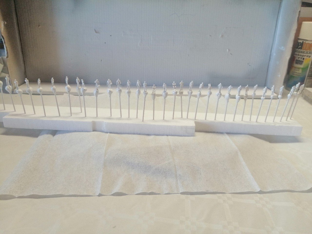

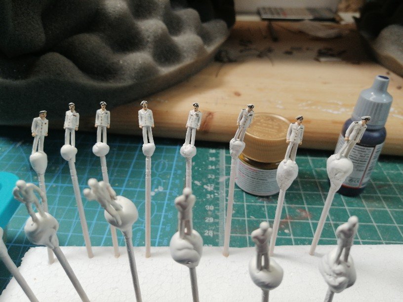

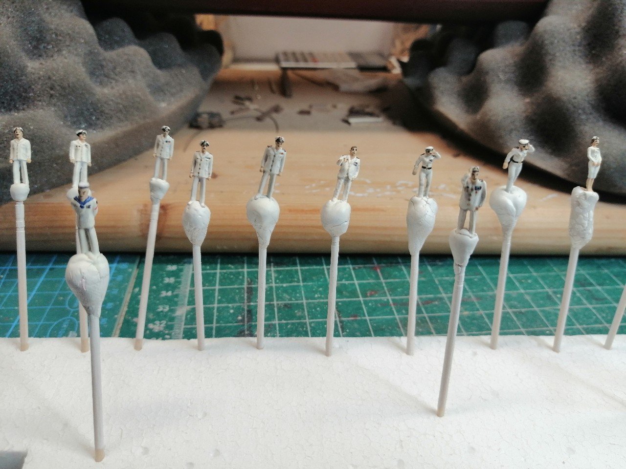

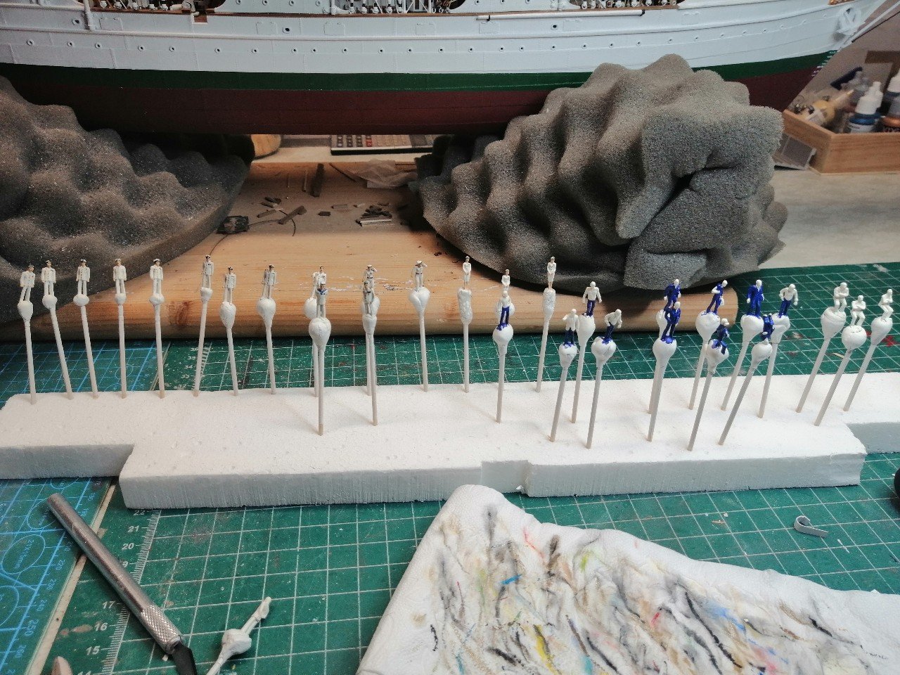

Bueno ya tengo casi terminada la tripulación. Poco a poco van tomando forma.

Qué Excelente trabajo estás haciendo!
Te Felicito!
Consulta: La tripulación la realizaste con la impresora 3D?
Te Felicito!
Muchas gracias.
No la tenía comprada hace tiempo en aliespres.
Pero seguramente esté el archivo stl para realizarlo en alguna página.
Si se podría hacer von la impresora cuando se me terminen lo más seguro que las haga yo.
Hola Antonio, como decía estás bien documentado, los aparejos en cuestion no son escotas sino contras como su posición hacía suponer.
Su presencia se justifica porque en su ausencia el barco da muchos bandazos y las botavaras pasan peligrosamente de una banda a otra con desgaste de sus herrajes, de los amortiguadores de escota de la botavara y el desagrado que se produce en un velero cuando es maniobrado inadecuadamente . Pero ese no es tu problema.

Bárdago sí es término correcto.
Muchas gracias por tus aclaraciones leopoldo. La verdad es que me las he visto canutas para descifrar el manual con mis pocos conocimientos.

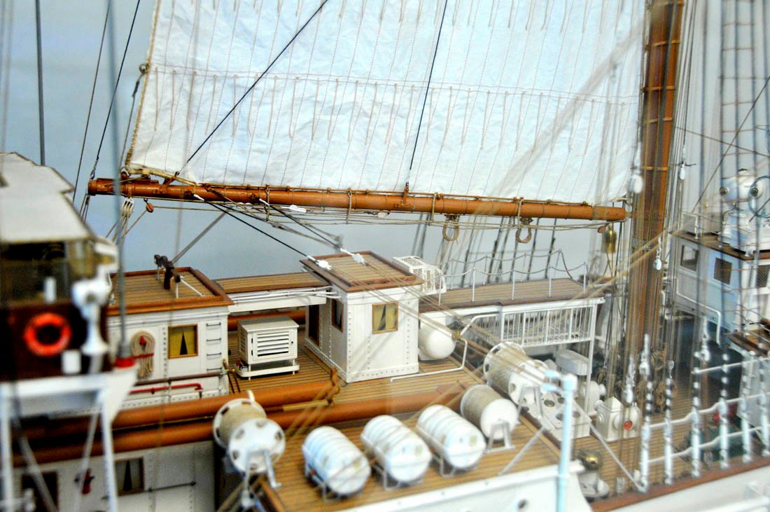

Antonio, ya es mu tarde pero si lo hubieras dicho hay un buen libro de 1940 donde se describe toda la maniobra.
Ayer estue un ratito en el museo y saqué unas fotos, si quieres más me dices.
estan muy bien esas fotos. Pero ya es un poco tarde jejeje. De todas formas esta bien saberlo así si alguien está interesado ya lo sabe y lo puede consultar. Muchas gracias por la información.

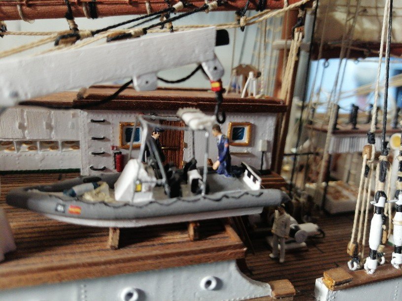

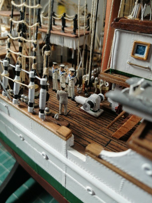

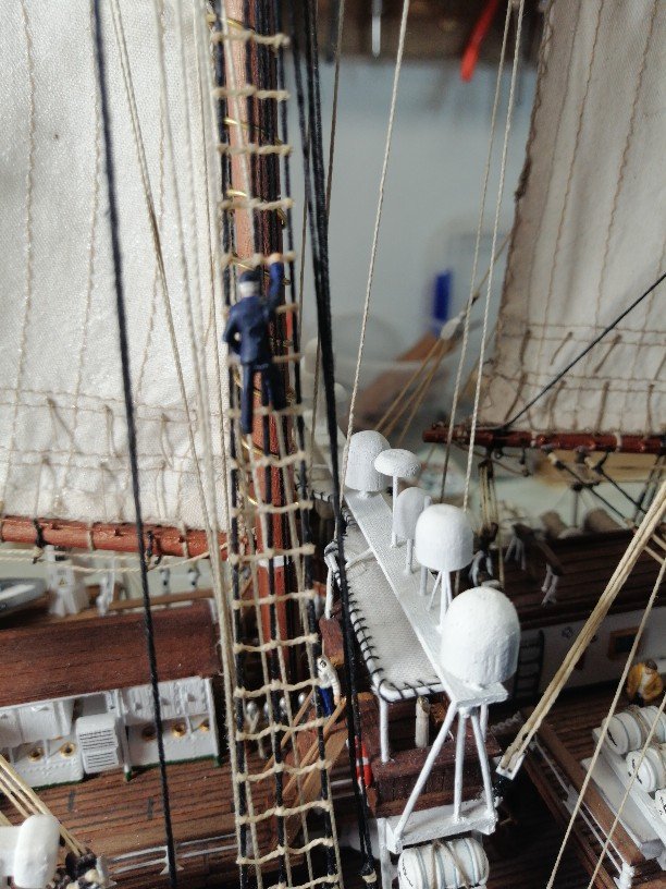

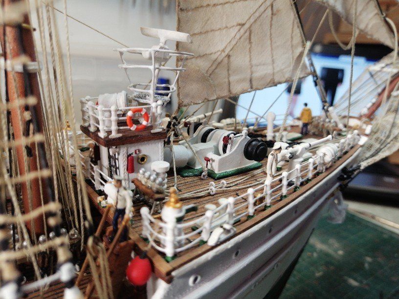

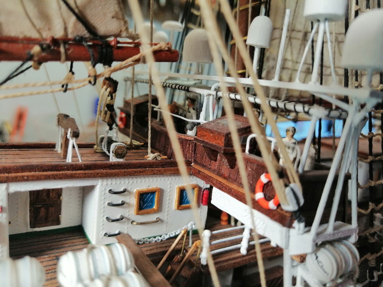

Ya tengo colocada la tripulación. También pintada la bandera.
He pintado cuatro uniformes diferentes.
Hola ANCGO,ANCGO escribió: Mar Ago 03, 2021 10:37 am Ya tengo colocada la tripulación. También pintada la bandera.
Muy muy logrado. Sobre todo con esta escala.
¿Qué quieres decir con que has pintado la bandera? Parece tela.
Si es de tela pero el escudo y la franja amarilla está pintada a pincel.
Muy bien pintada la tripulación. Me ha sorprendido la bandera, debe medir 7 a 8 cm y me gustaría saber cómo y con qué la has pintado. También cómo fijas las figuras a la base. Si no es secreto profesional.
