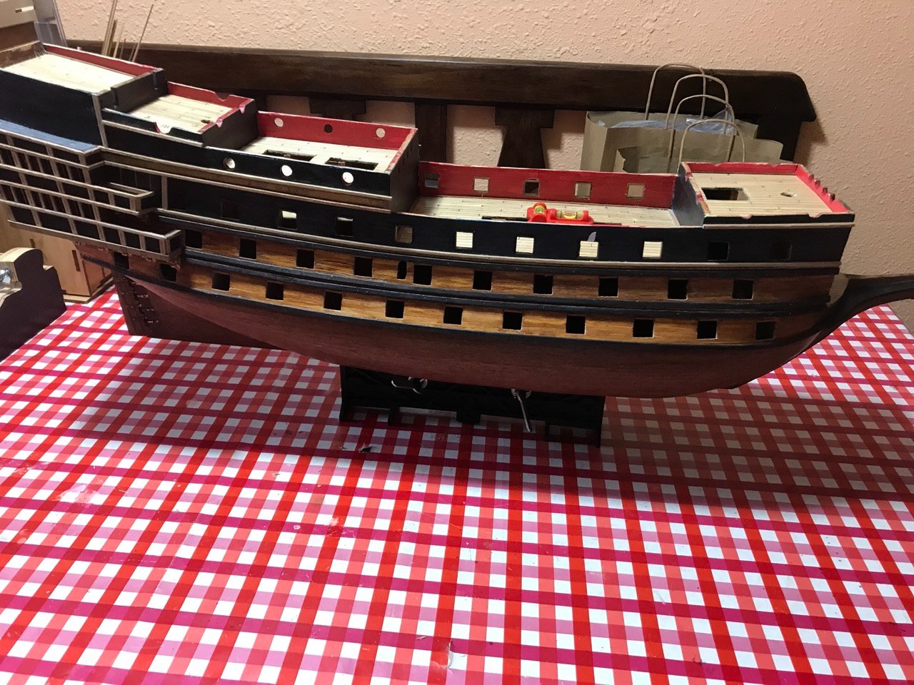

Timón puesto. Ahora a pensar si lo pinto o no. Creo que si, pero decido mañana.

Se ve muy bien! Pintes o no pintes te va a quedar un modelo muy vistoso.

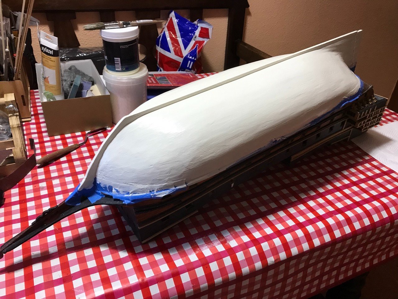

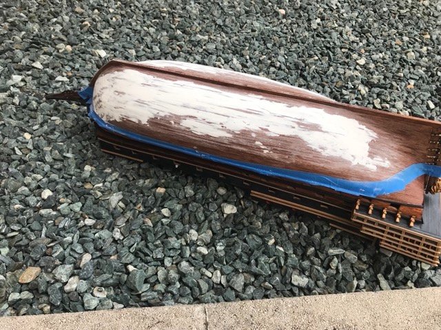

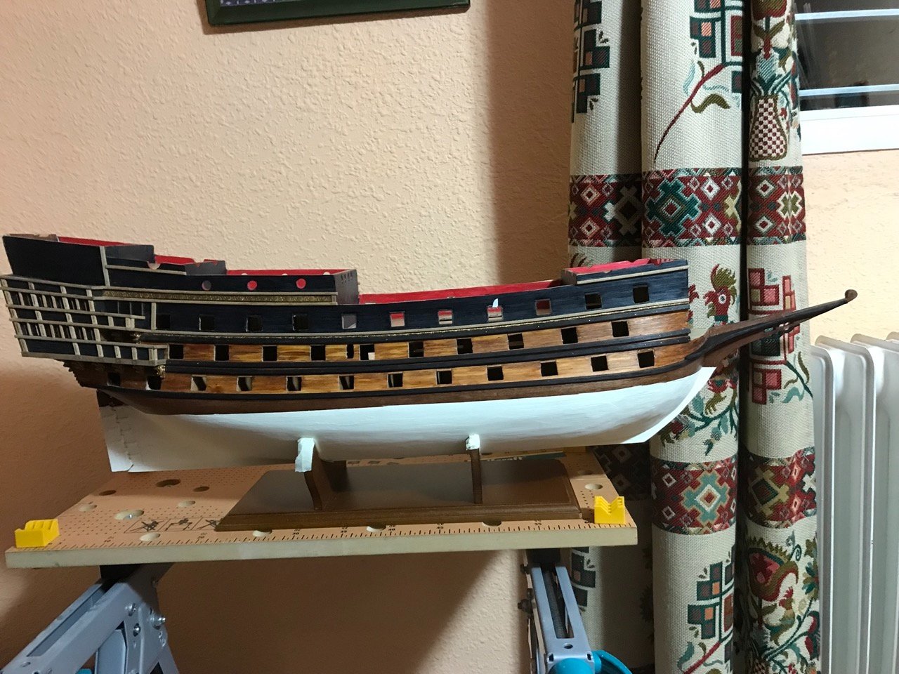

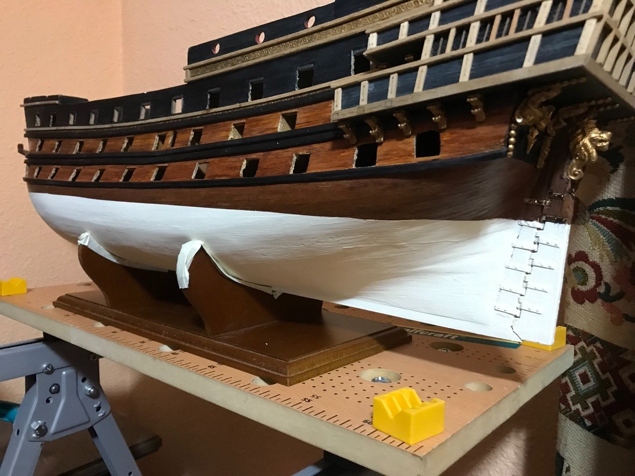

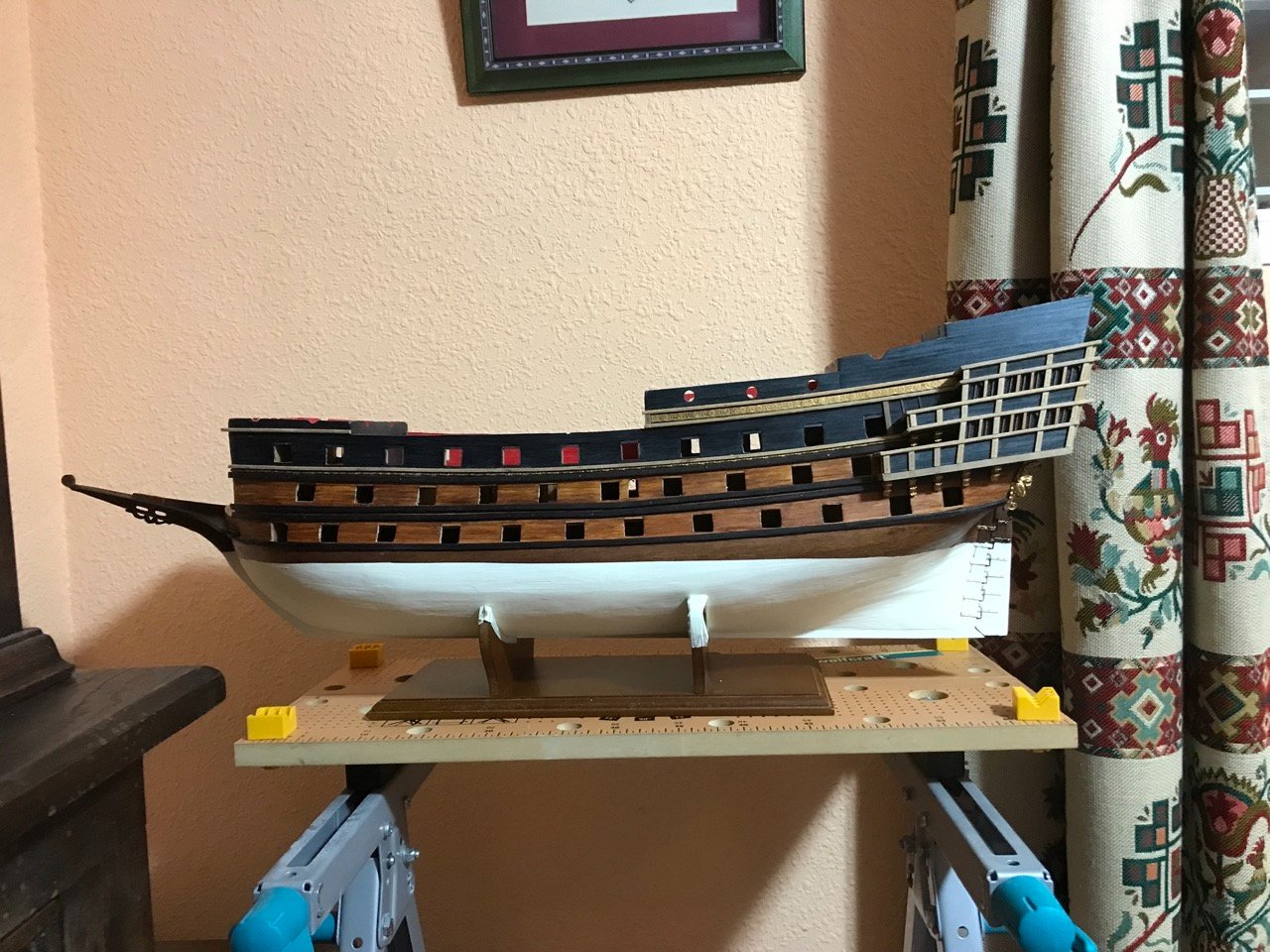

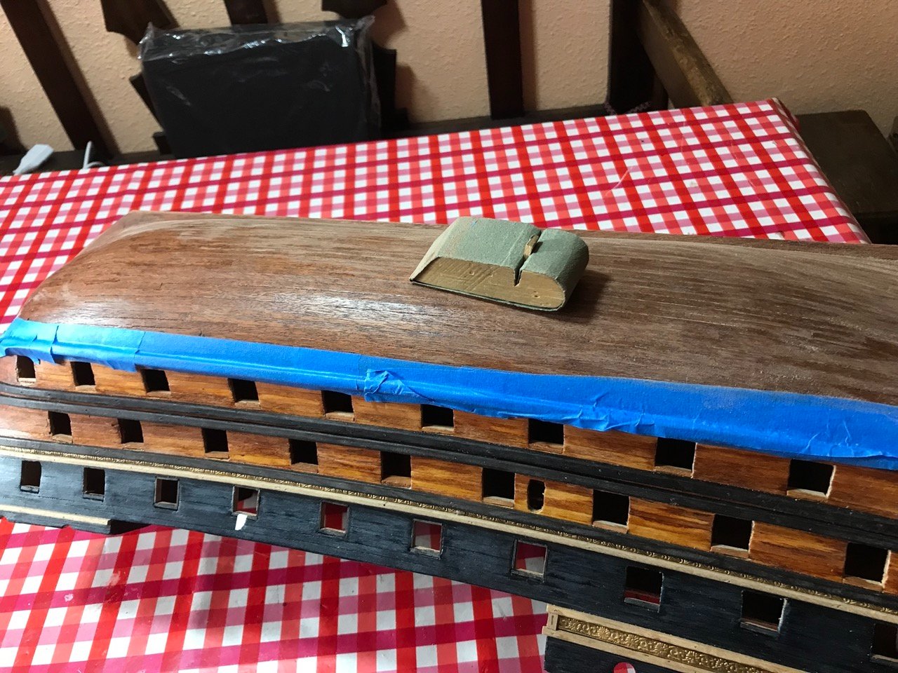

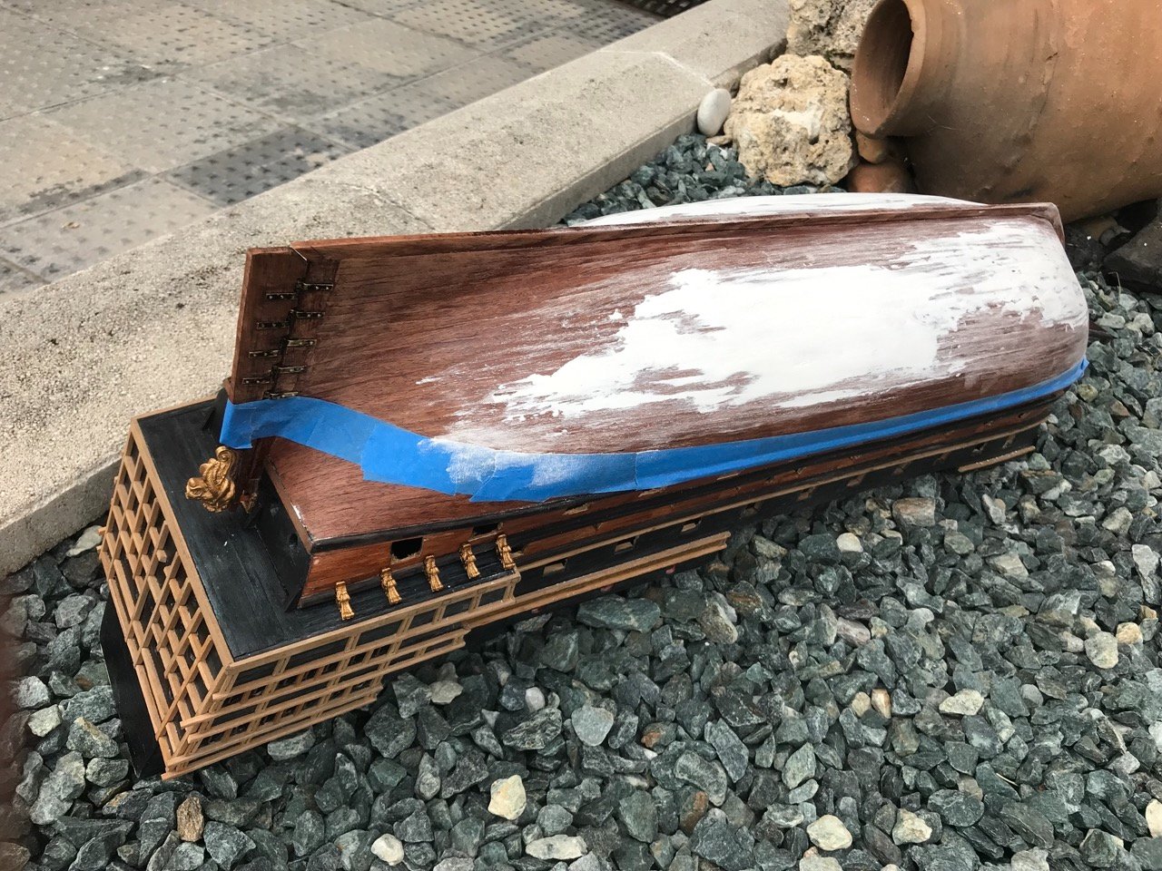

Me lancé a la aventura de pintarlo. Opté por un blanco roto siguiendo los pasos que me comentó Leopoldo. Es el primero que pinto. Primero a lijar, enmasillar, lijar, volver a enmasillar, lijar. Después pintura blanca base selladora, volver a lijar y tres manos de pintura blanco roto.
Pinté también en oro viejo los dorados de la parte de popa donde están los cañones guardatimón, ¿como se llama por cierto? espejo? yugo?
IMG_5767 Grande.jpeg (196.22 KiB) Visto 1351 veces
IMG_5769 Grande.jpeg (216.85 KiB) Visto 1351 veces
IMG_5770 Grande.jpeg (206.12 KiB) Visto 1351 veces
IMG_5773 Grande.jpeg (301.02 KiB) Visto 1351 veces
IMG_5774 Grande.jpeg (299.49 KiB) Visto 1351 veces
IMG_5778 Grande.jpeg (300.11 KiB) Visto 1351 veces
IMG_5780 Grande.jpeg (366.61 KiB) Visto 1351 veces
IMG_5782 Grande.jpeg (275.39 KiB) Visto 1351 veces

Más fotografias del proceso. Después de la parte baja de la popa voy a ponerme con la proa.

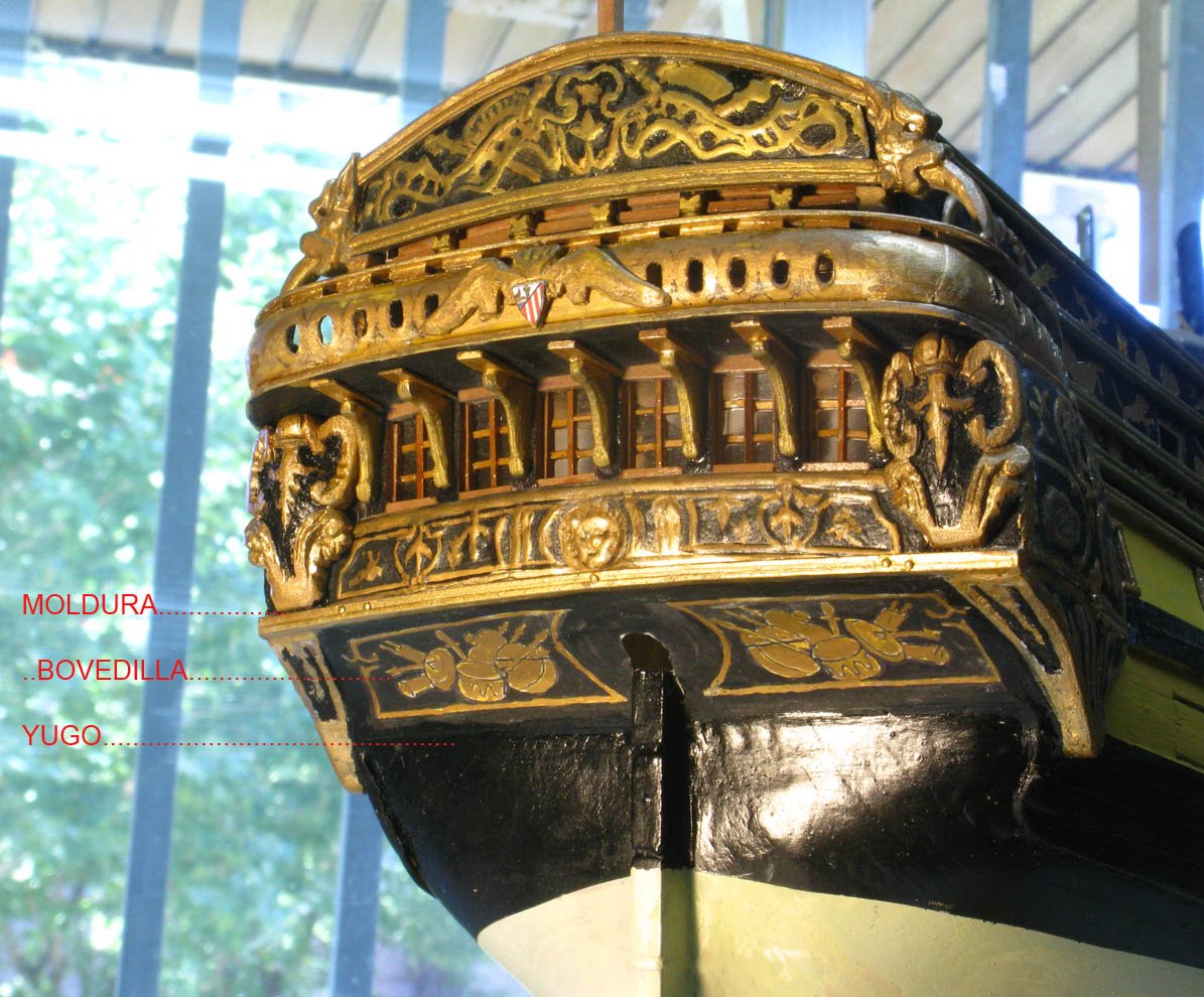

Mensajes: 6056
Re: Sovereign of the seas 1637 - parte 1
Enhorabuena, ha quedado muy bien.

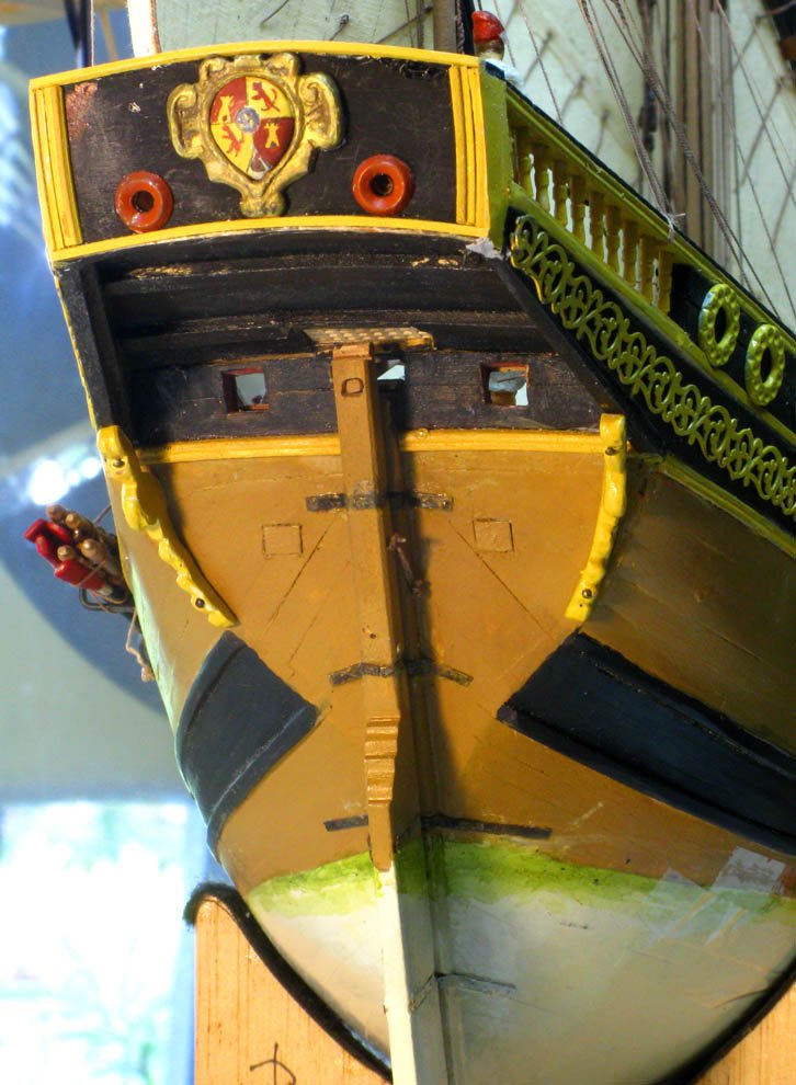

El Soberano es el más antiguo navío que conozco con popa redonda. La popa redonda es aquella en la que las tracas superiores de la carena mueren en el codaste y en una viga transversal horizontal que se llama yugo en vez de hacerlo en el borde curvo de un espejo como por ejemplo el jabeque. Por encima del yugo hay una superficie INCLINADA y con ligera concavidad que se llama bovedilla y es donde se abren las portas de guardatimón y la limera del timón. El cambio de la popa de espejo a redonda en navios se produce en Francia y en España hacia 1720. Este tipo durará hasta aprox. 1840 en que será sustituido por otra popa más redonda y sin yugo.
La popa de espejo es la que se gasta hoy en día en casi todo.
Estos dos tipos de popa no son los únicos que hubo en el 17-18 pero sería largo de contar.
Pongo una foto de la popa del Glorioso en donde se ve que falta la moldura que cubre el yugo y otra de la popa del jabeque un poco descuidada, mea culpa.
forete 5.jpg (284.74 KiB) Visto 1510 veces
forete 6.jpg (164.73 KiB) Visto 1510 veces

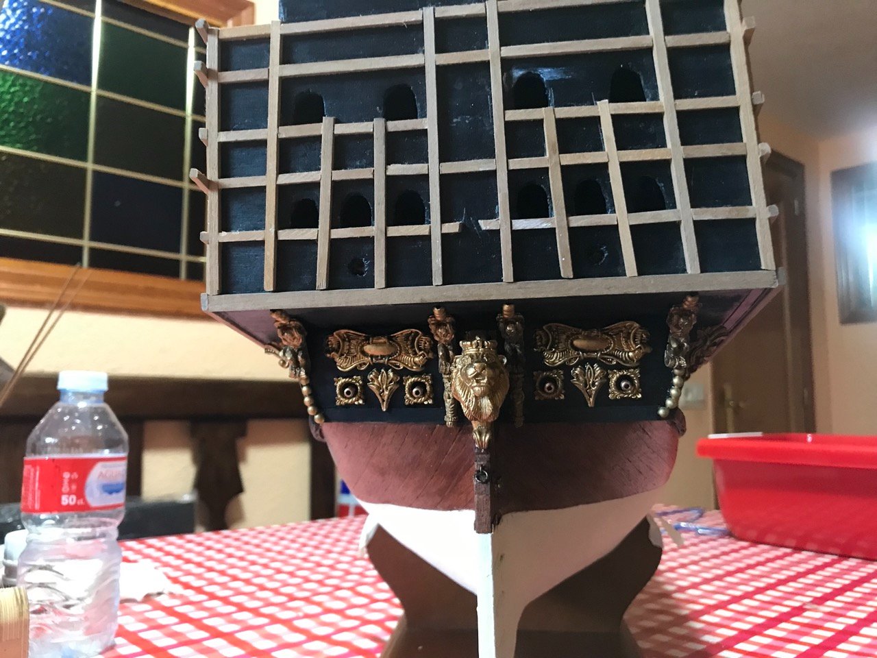

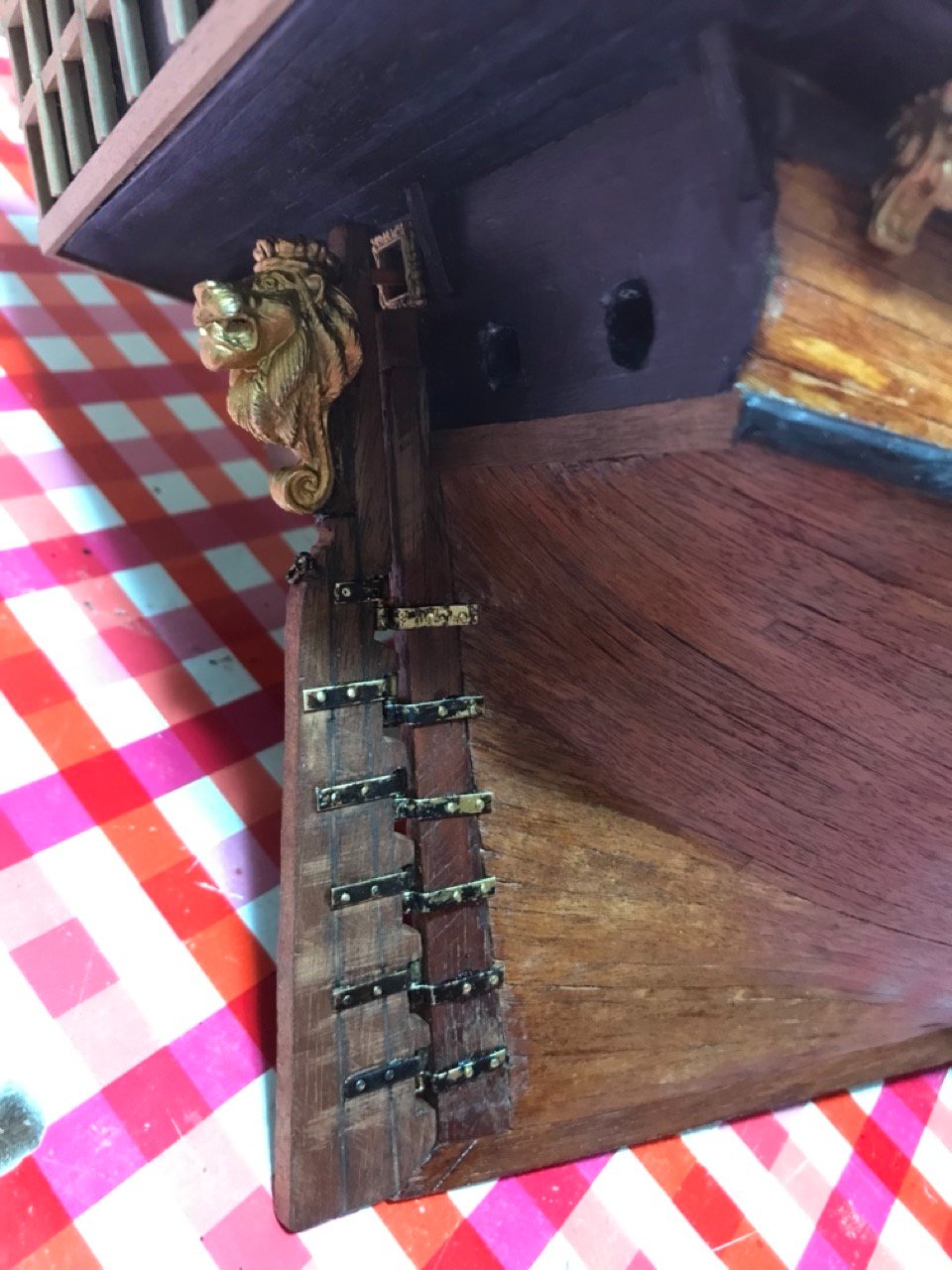

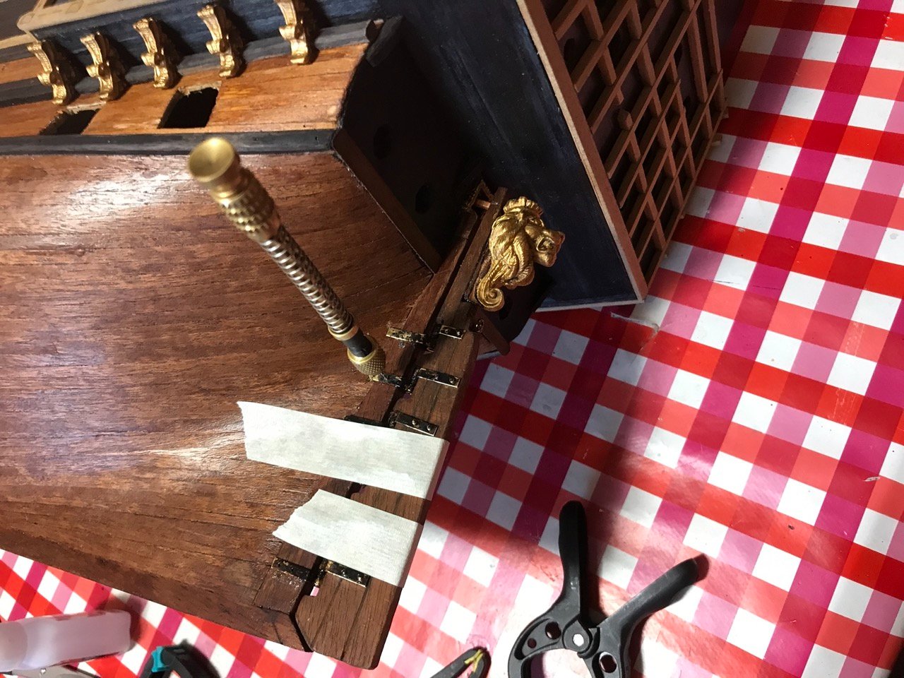

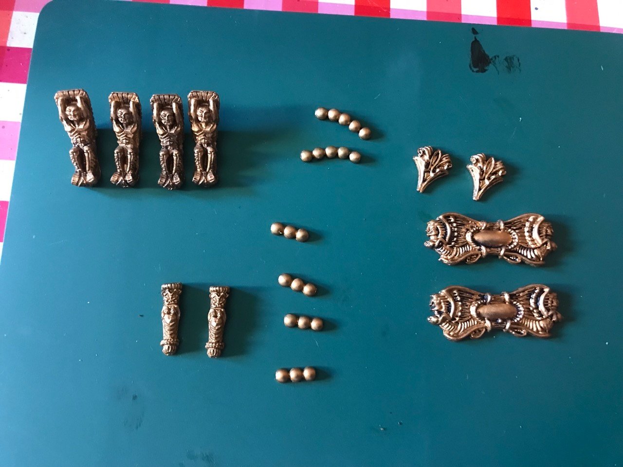

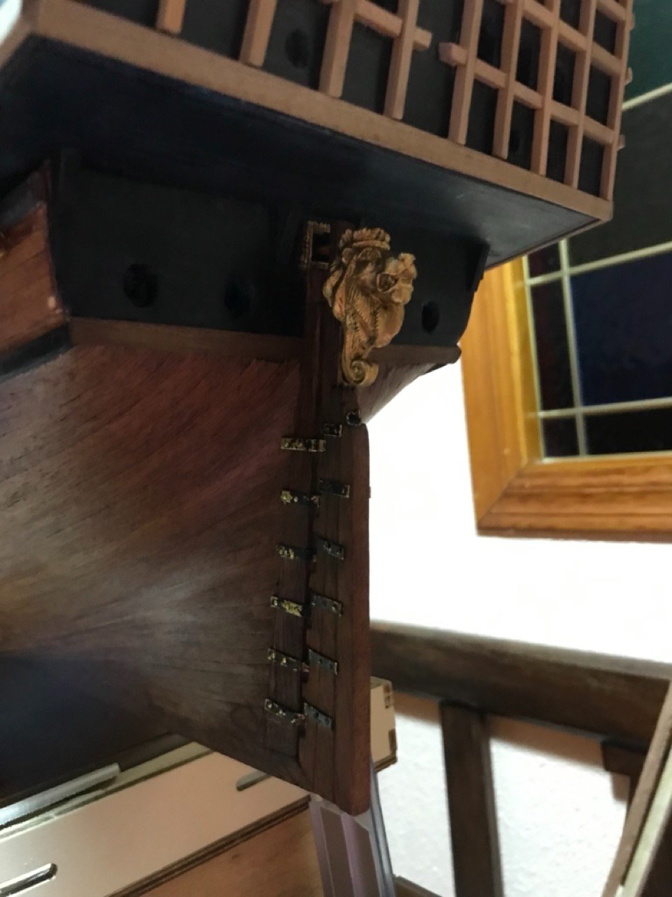

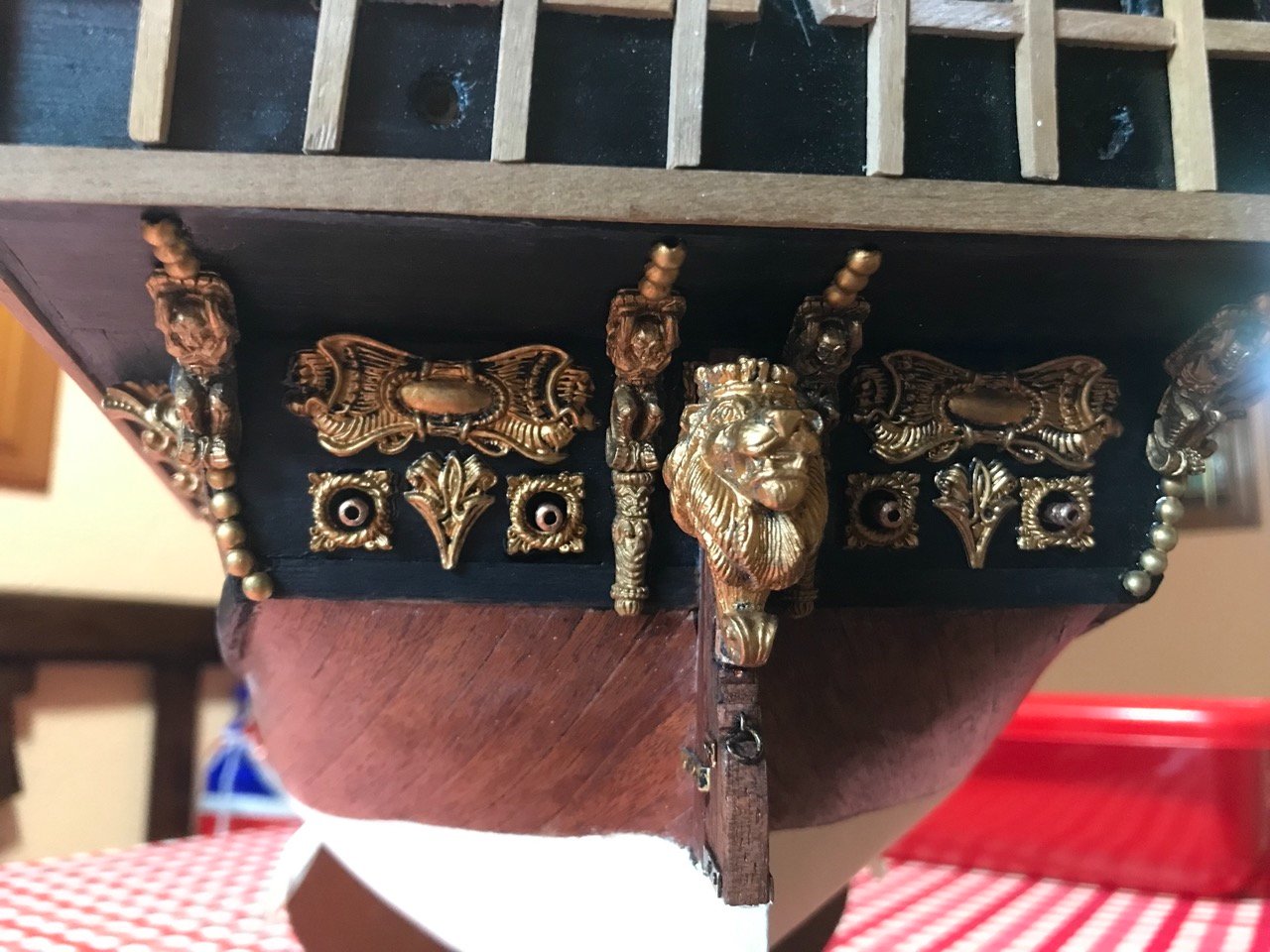

De las dos pinturas metalizadas de bronce que encontré una es más rojiza que la otra. Entiendo que el bronce bruñido es la más brillante y es la que he utilizado para los cañones guardatimón. He puesto ya definitivamente esa parte de la popa que en los planos de Amati aparece plana y no cóncava como en los de Mantua o Altaya. He visto también hilos de otros colegas que han hecho el soberano por los planos de Amati y también la han hecho plana pues asía parece en los mismos. Yo no tengo claro que fuese así en la realidad a juzgar por las imágenes de cuadros de la época, pero he preferido seguir los planos.
IMG_5800A Grande.jpeg (144.09 KiB) Visto 1495 veces
IMG_5801 Grande.jpeg (127.18 KiB) Visto 1495 veces
IMG_5807 Grande.jpeg (223.02 KiB) Visto 1495 veces
IMG_5808 Grande.jpeg (210.84 KiB) Visto 1495 veces

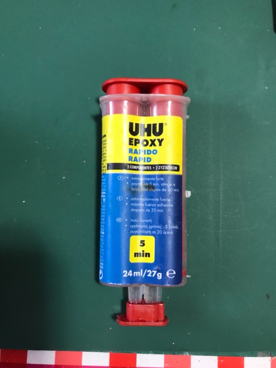

Que pegamento usas para estas piezas metálicas? Quedan bien pegadas con cianocrilato o mejor uno de dos componentes?
Saludos ;)
manuelsirgo
Mensajes: 849
Ubicación: León
Mensaje por manuelsirgo »
libra63 escribió: Lun Sep 12, 2022 8:04 am Espectacular!
Saludos ;)
Utilizo Uhu epoxi bicomponente. Este que viene con dos jeringas y sueltas a la vez el catalizador y el polimero.
IMG_5810 Grande.jpeg (122.82 KiB) Visto 1485 veces

Has hecho bien en seguir los planos, con la popa concava no te hubieran valido llos marcos de las portas de guardatimón y el león y las otras molduras tampoco serían fáciles de montar.
LLevas buena marcha y el aspecto es muy bueno, se nota que tienes mucha experiencia.

Para la parte de obra muerta que lleva un color azulado ¿has usado pintura acrílica sin tapaporos? lo digo porque se aprecia la madera por debajo y al menos a mí me gusta ese tipo de acabado, más que cuando queda todo como plastificado.
Javier Romero
manuelsirgo
Mensajes: 849
Ubicación: León
Es una mezcla de tinte Azul y Negro. No es pintura, por eso se ve la veta de la madera por debajo. La obra viva está con acrílica a la tiza.

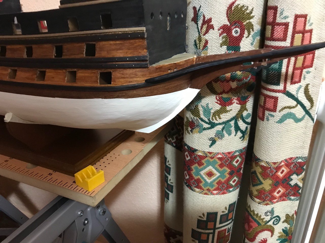

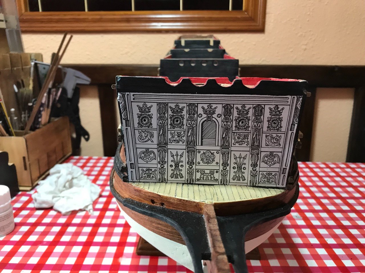

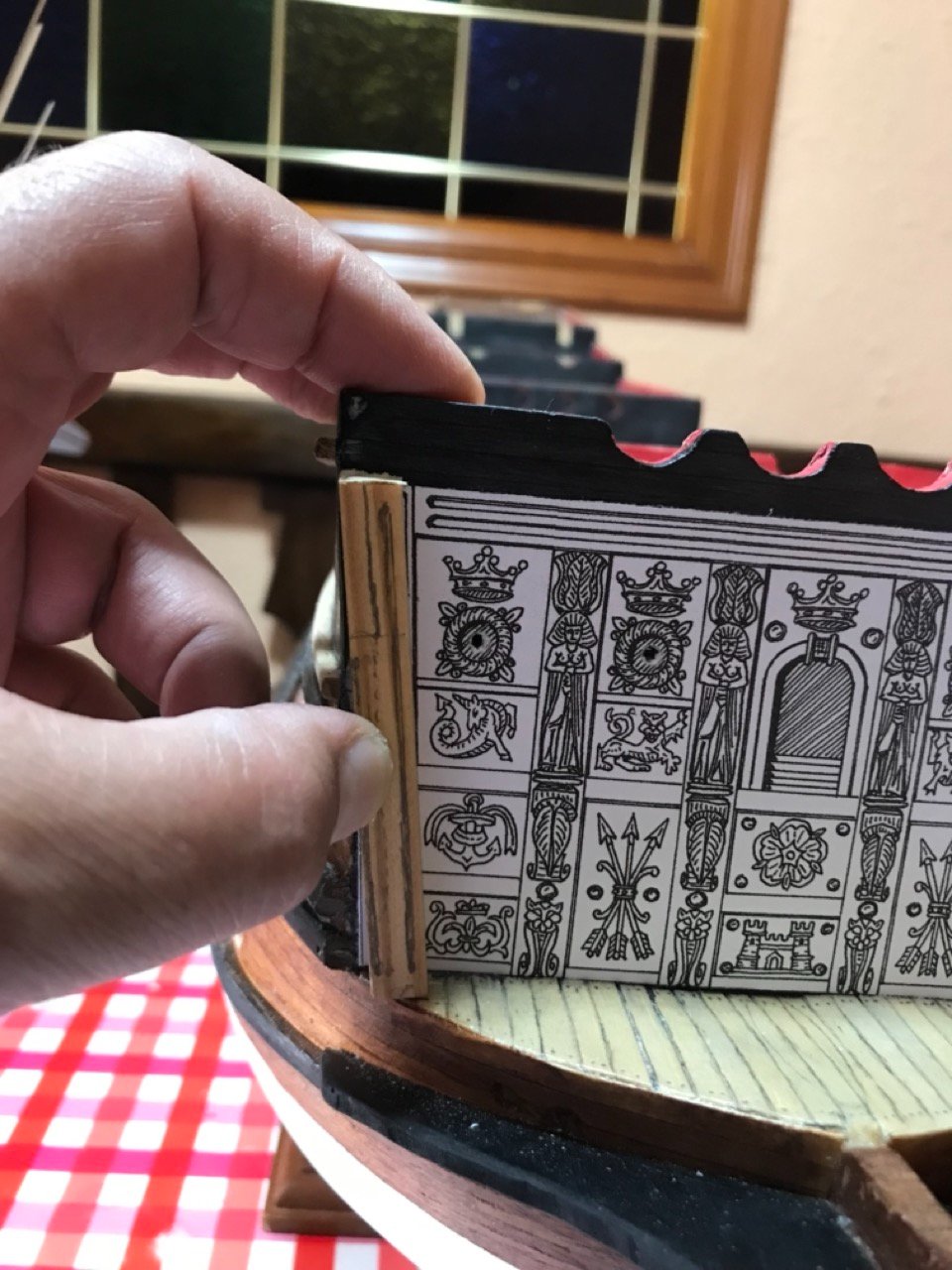

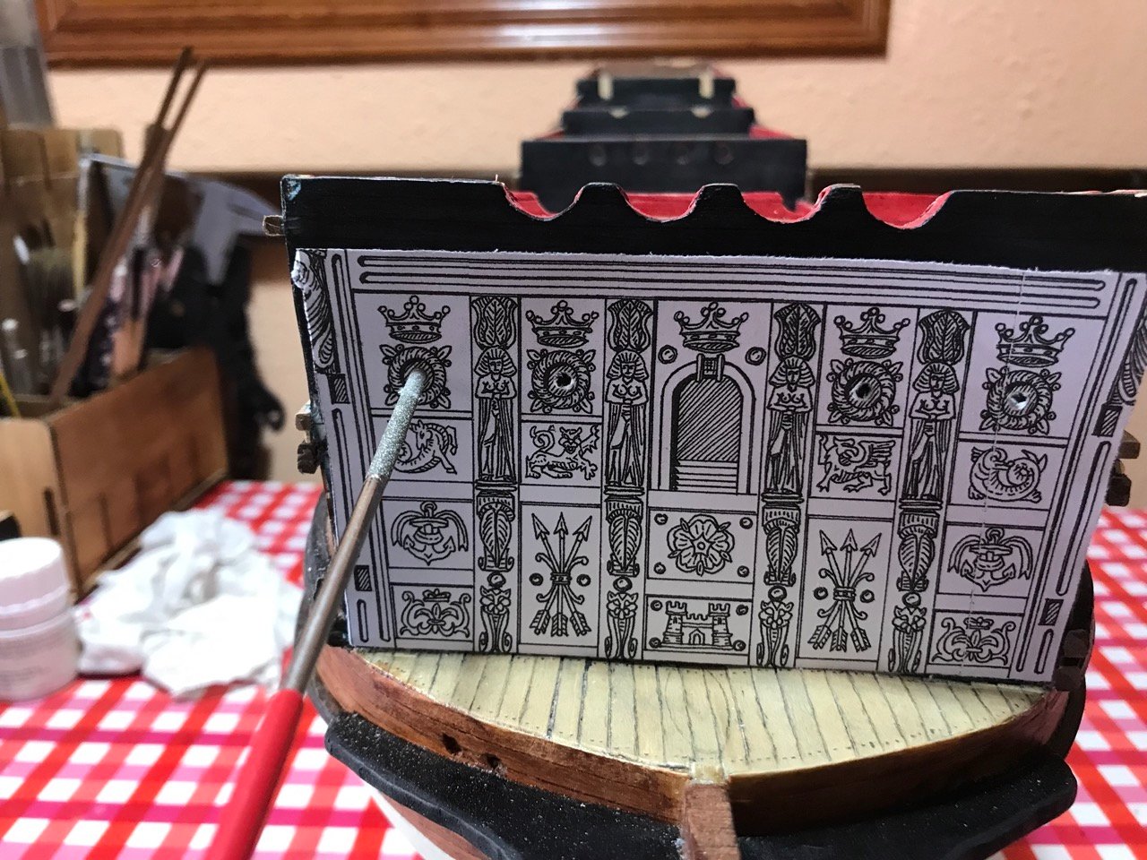

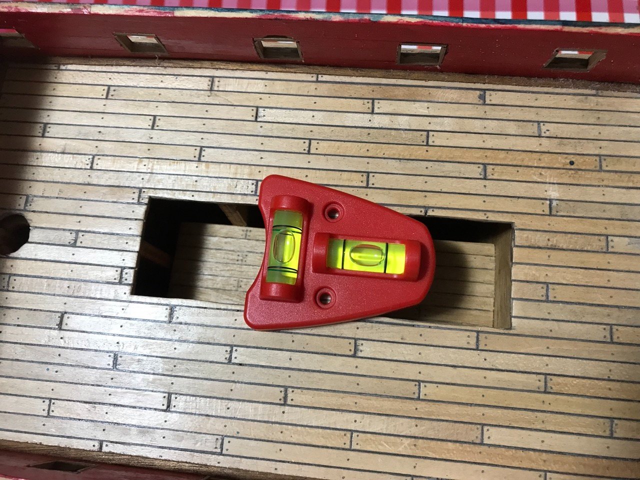

Tras un paréntesis de dos semanas, vuelvo al Soberano. Empiezo la proa y el complicado beque, al menos para mi.
Pego el frontal del castillo, marcando la posición de las portas de los cañones
IMG_5812 Grande.jpeg (292.05 KiB) Visto 1371 veces
IMG_5813 Grande.jpeg (266.96 KiB) Visto 1371 veces

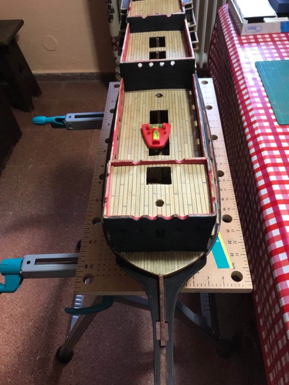

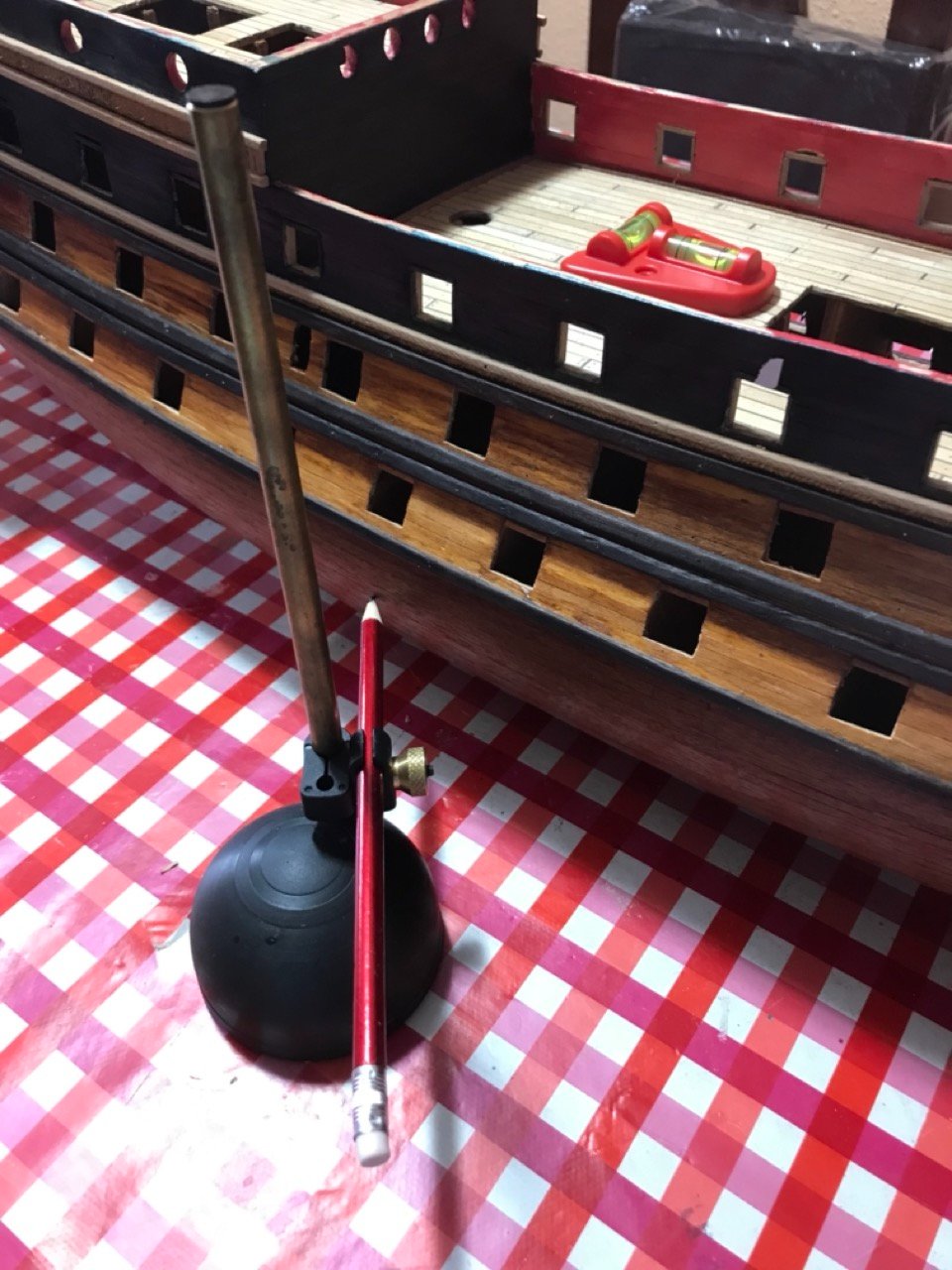

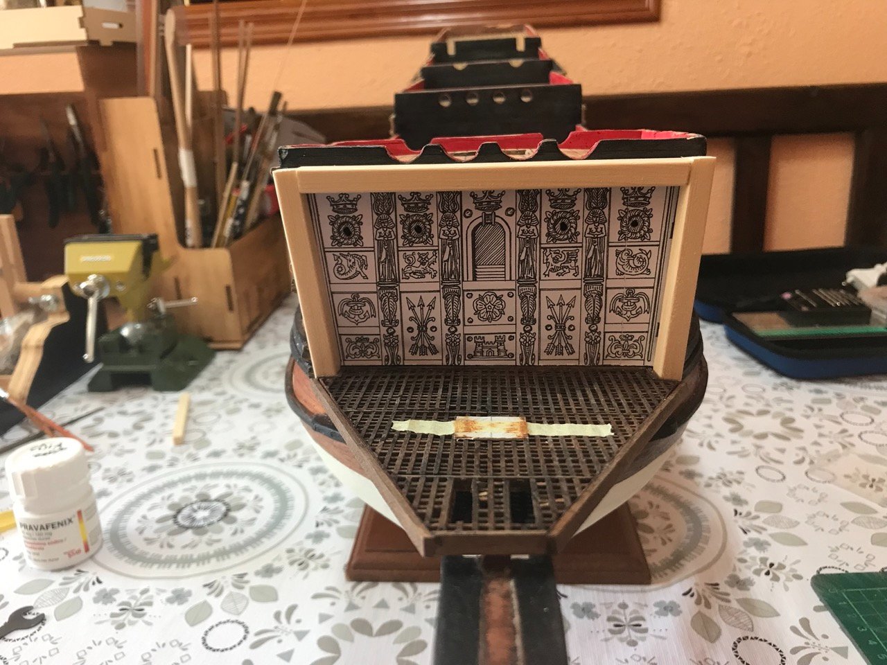

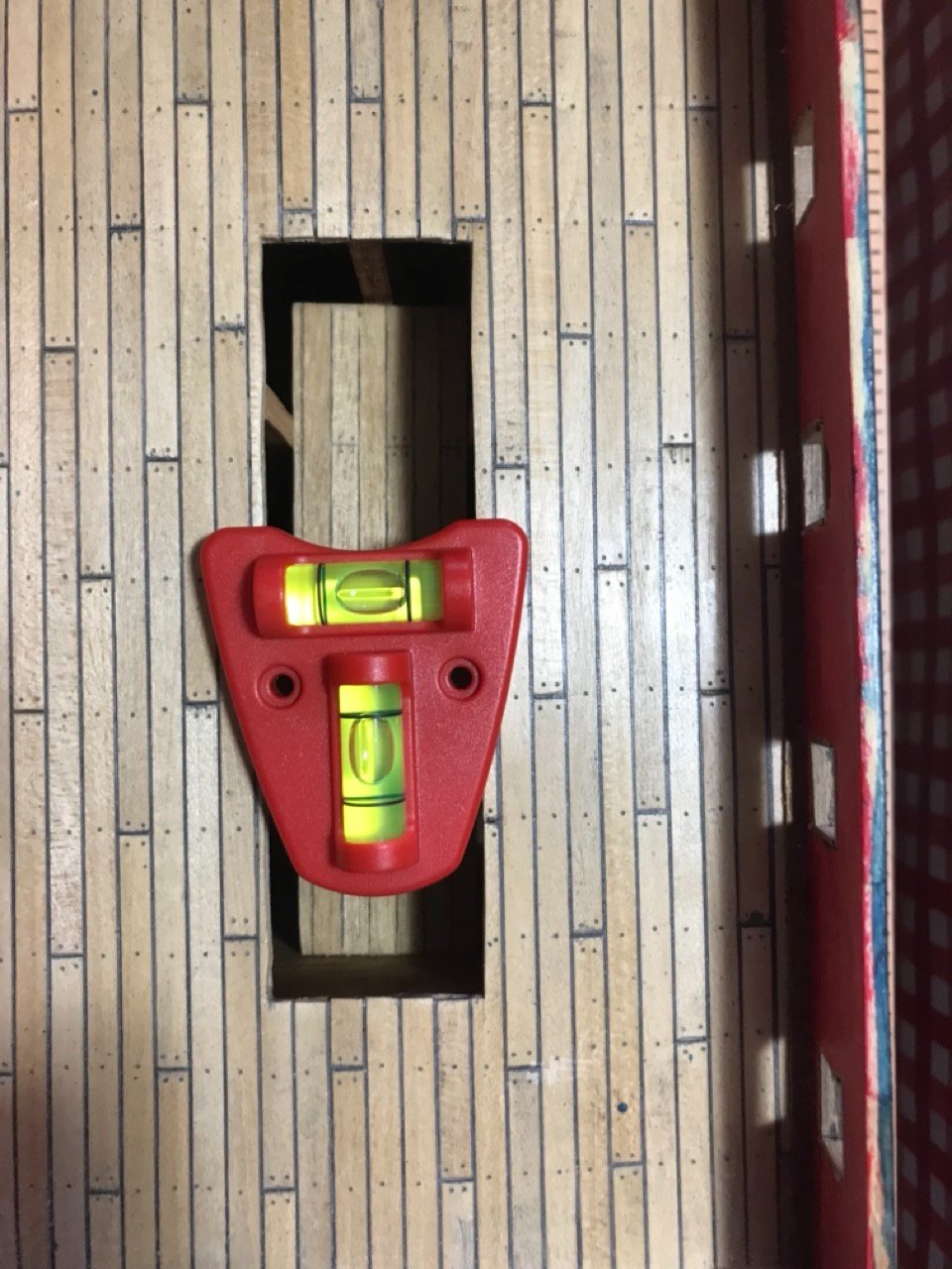

Midiendo
Midiendo
IMG_5814 Grande.jpeg (205.69 KiB) Visto 1371 veces

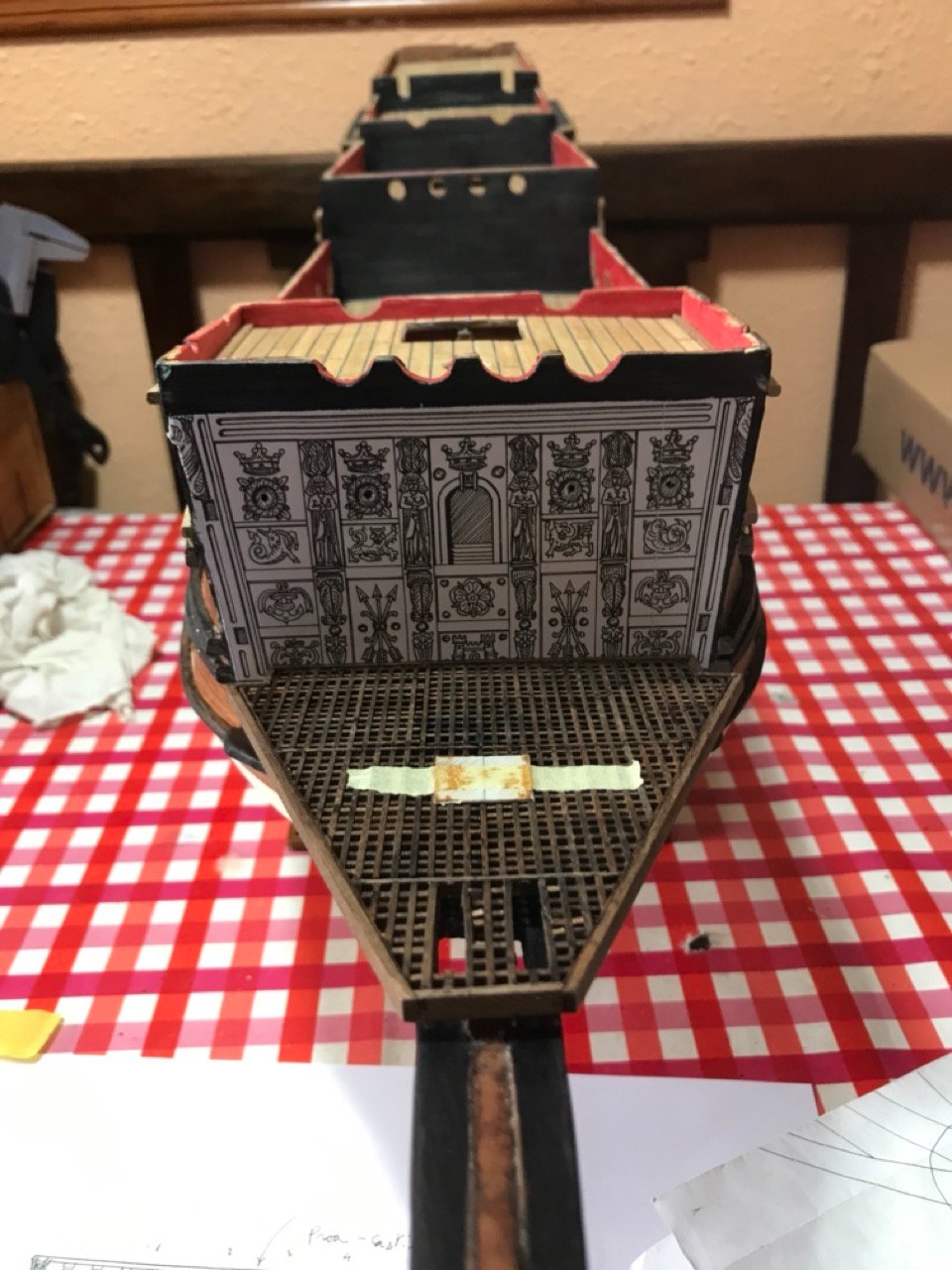

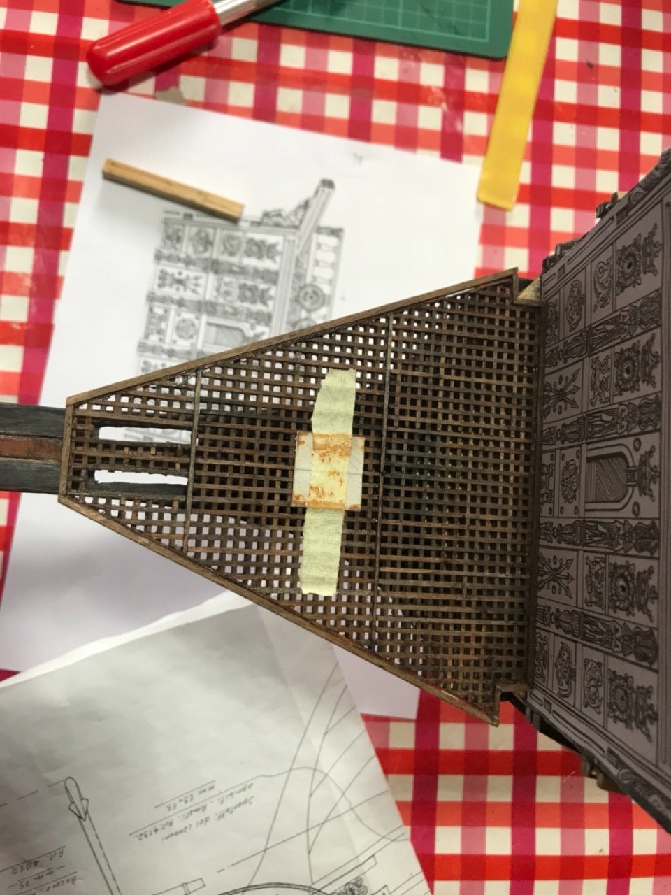

Comprobando con el enjaretado de proa bruto, sin trabaja apenas.
IMG_5816 Grande.jpeg (214.43 KiB) Visto 1371 veces

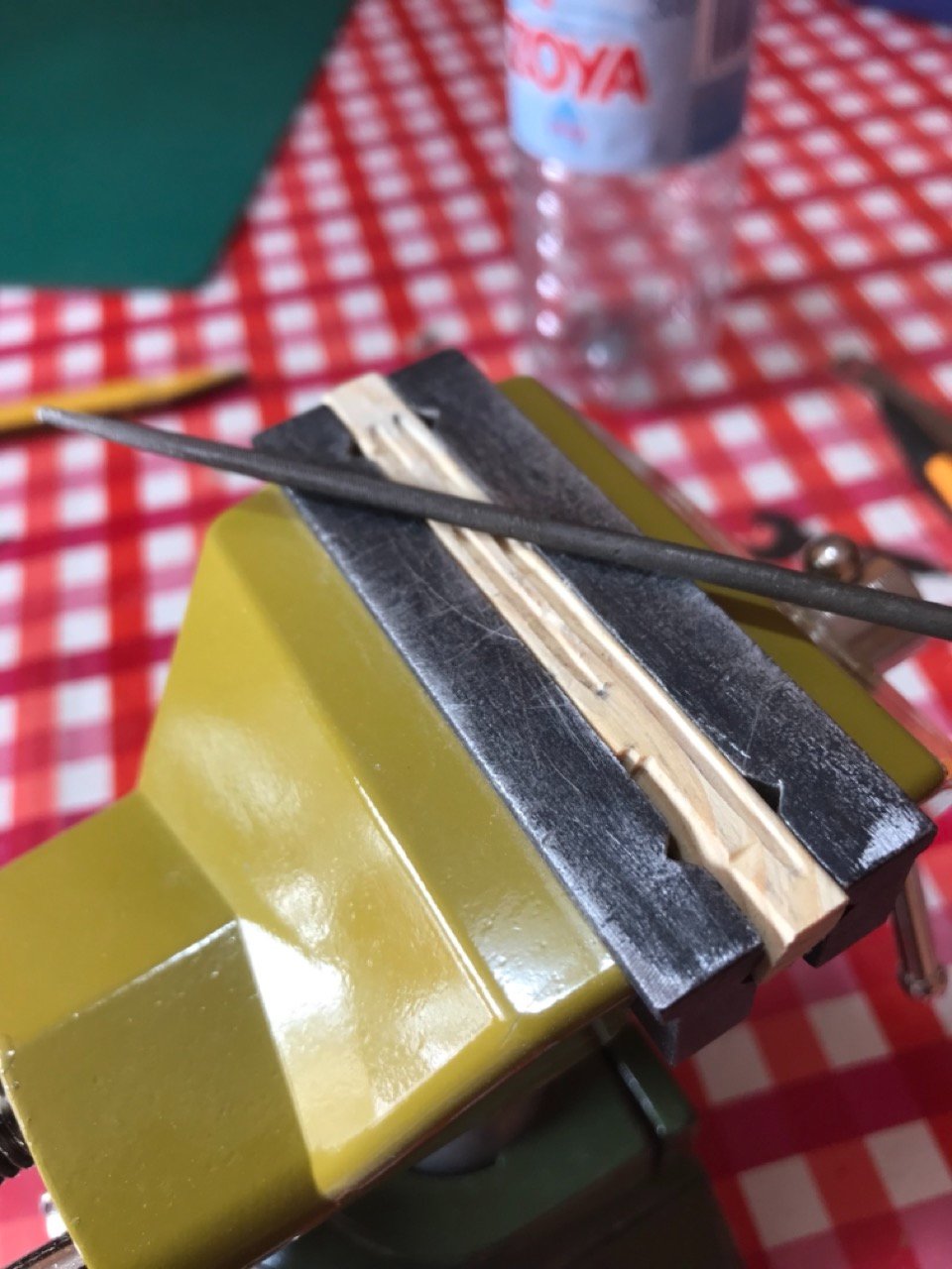

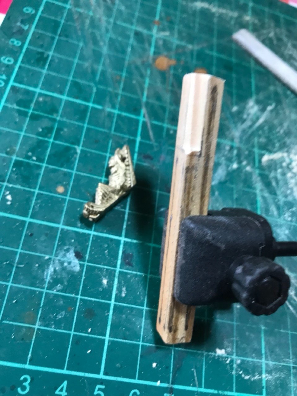

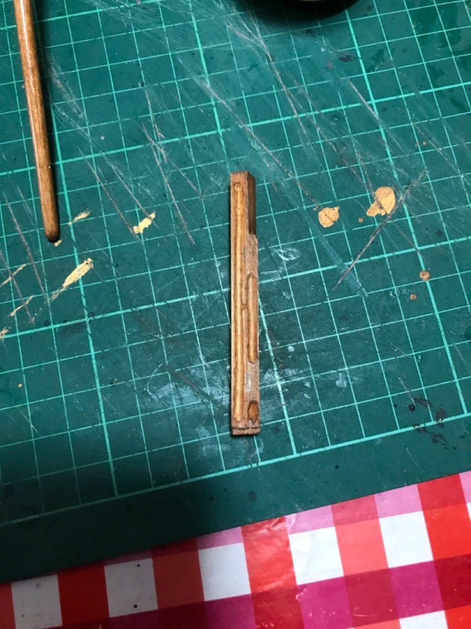

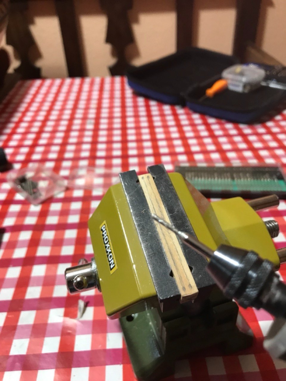

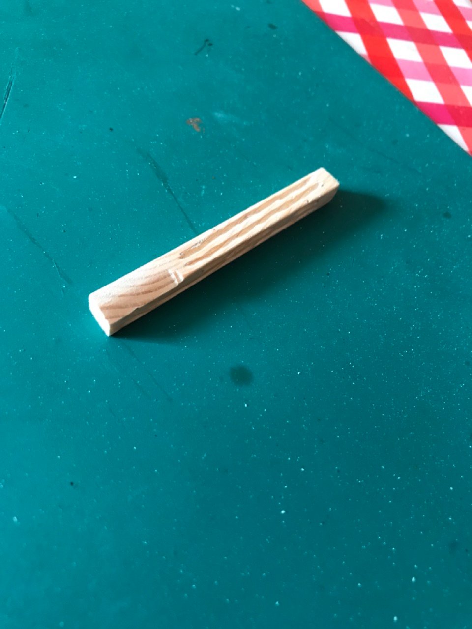

Trabajando los "postes", no se si le llaman apóstoles y el travesaño.
Trabajando las piezas con lima y fresa
IMG_5818 Grande.jpeg (184.73 KiB) Visto 1371 veces
Tiñendo
Tiñendo
IMG_5819 Grande.jpeg (222.19 KiB) Visto 1371 veces
IMG_5820 Grande.jpeg (169.26 KiB) Visto 1371 veces
IMG_5834 Grande.jpeg (161.74 KiB) Visto 1371 veces
IMG_5835 Grande.jpeg (116.42 KiB) Visto 1371 veces

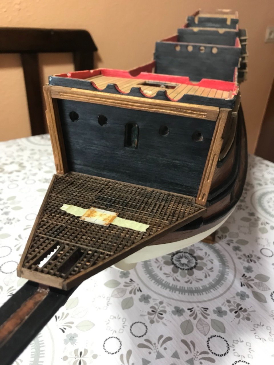

Colocación final encajando el enjaretado
IMG_5837 Grande.jpeg (242.48 KiB) Visto 1371 veces
