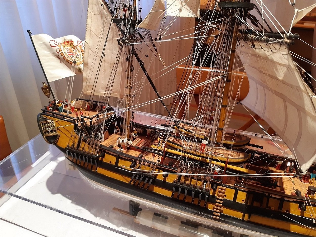

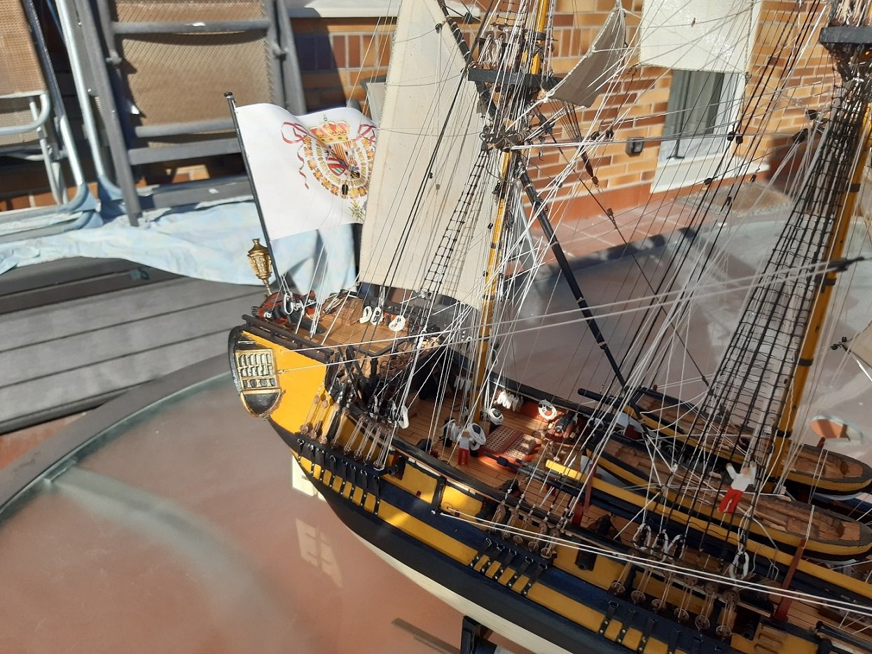

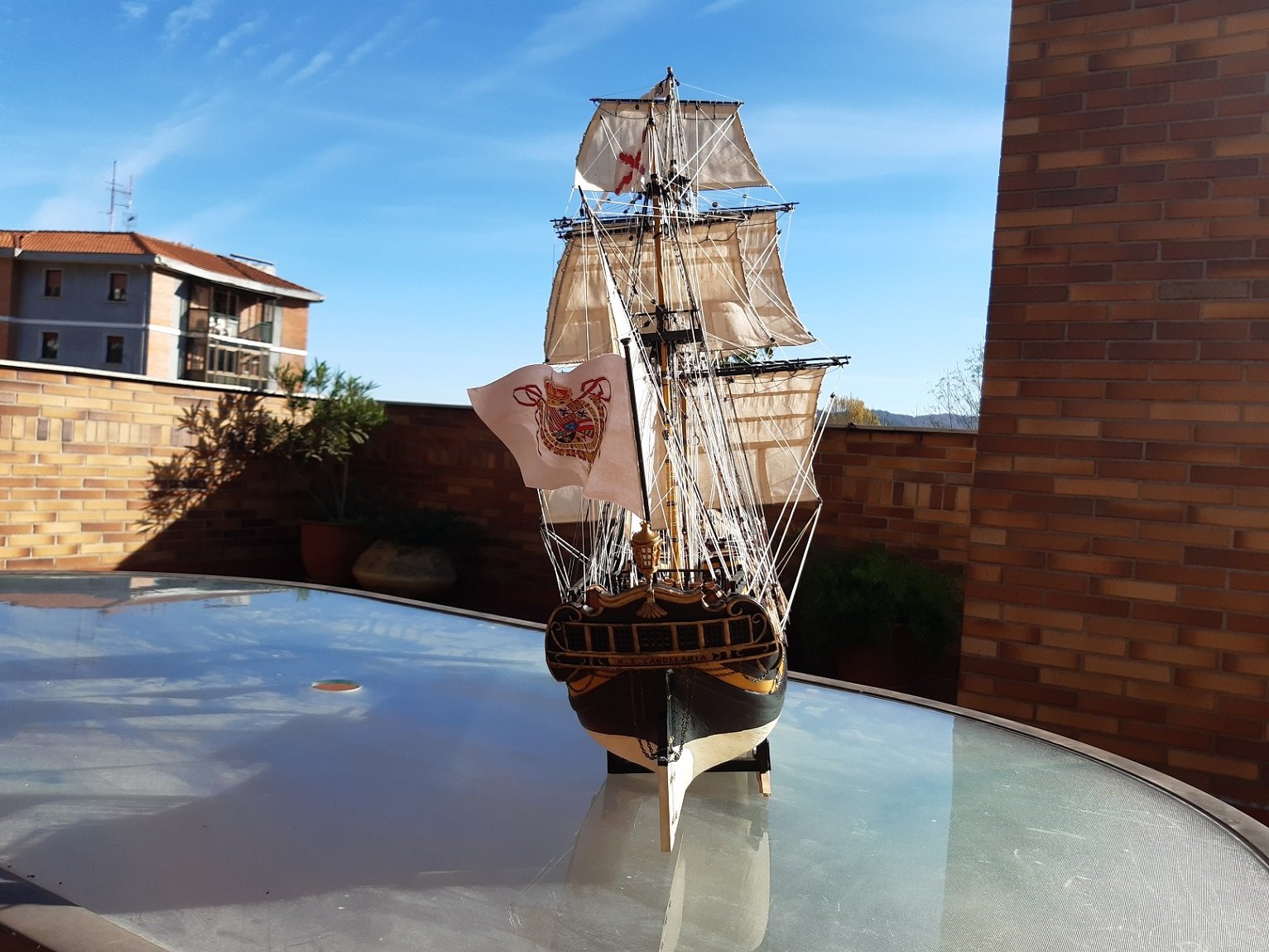

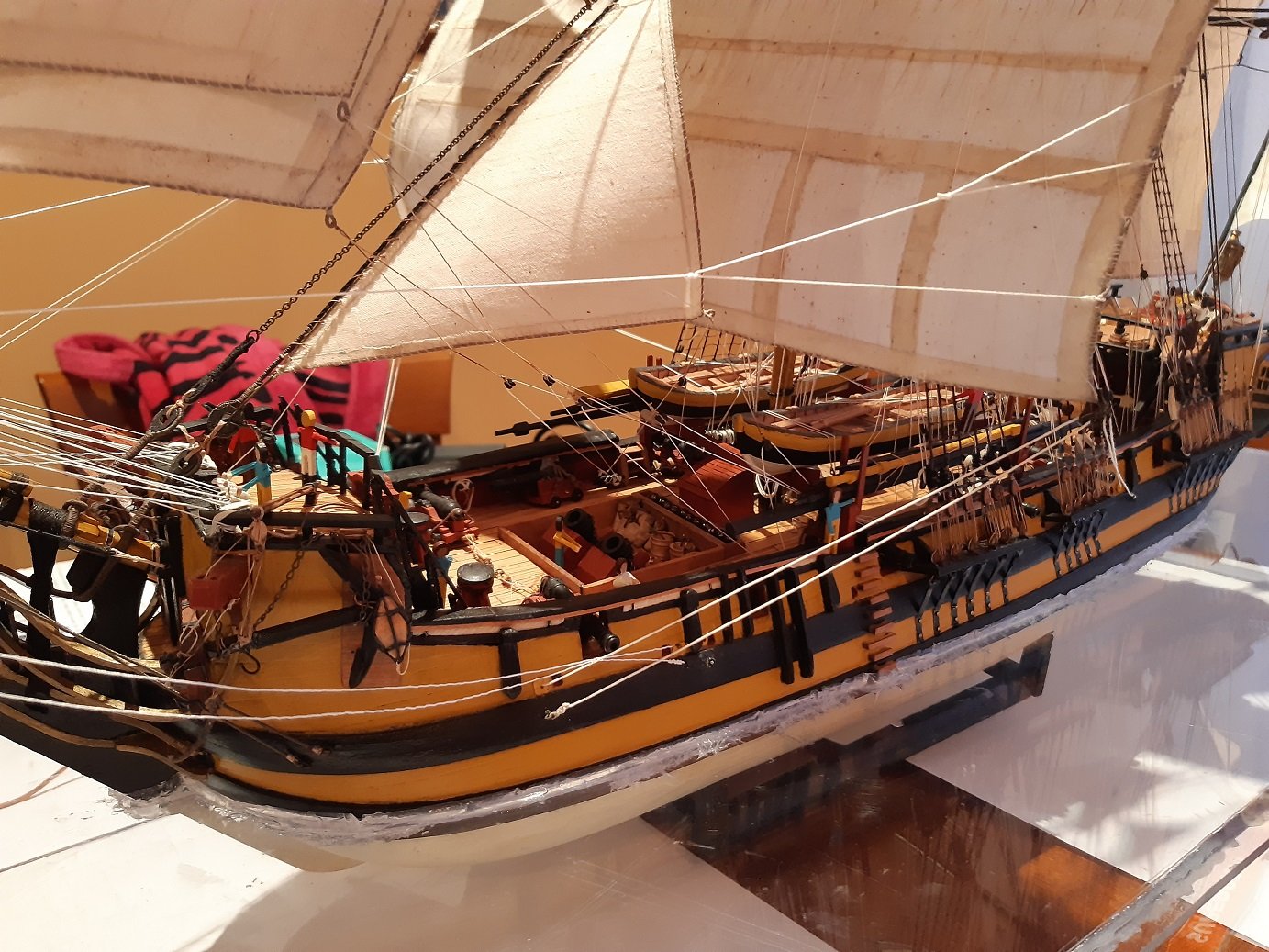

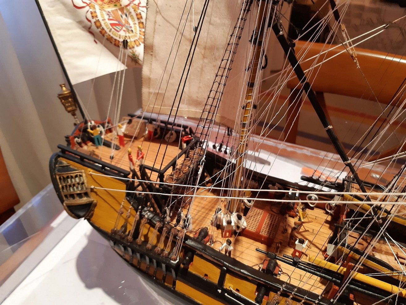

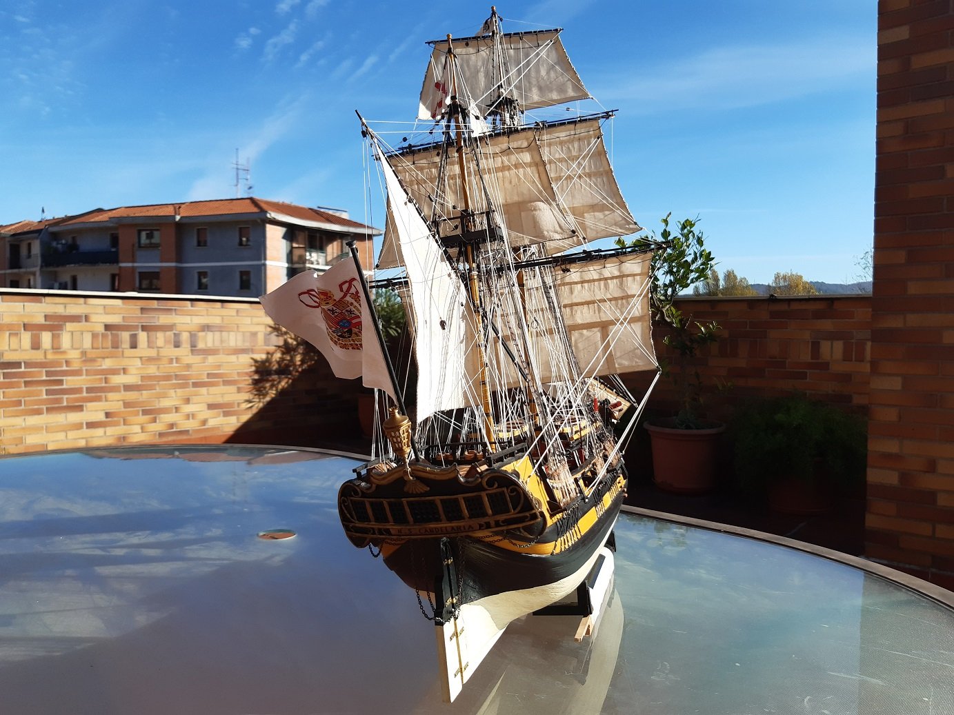

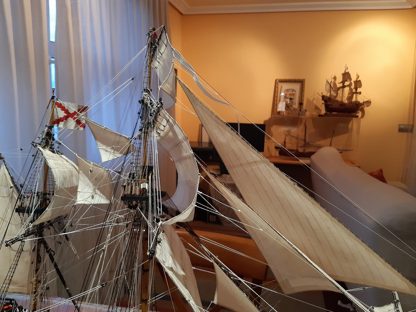

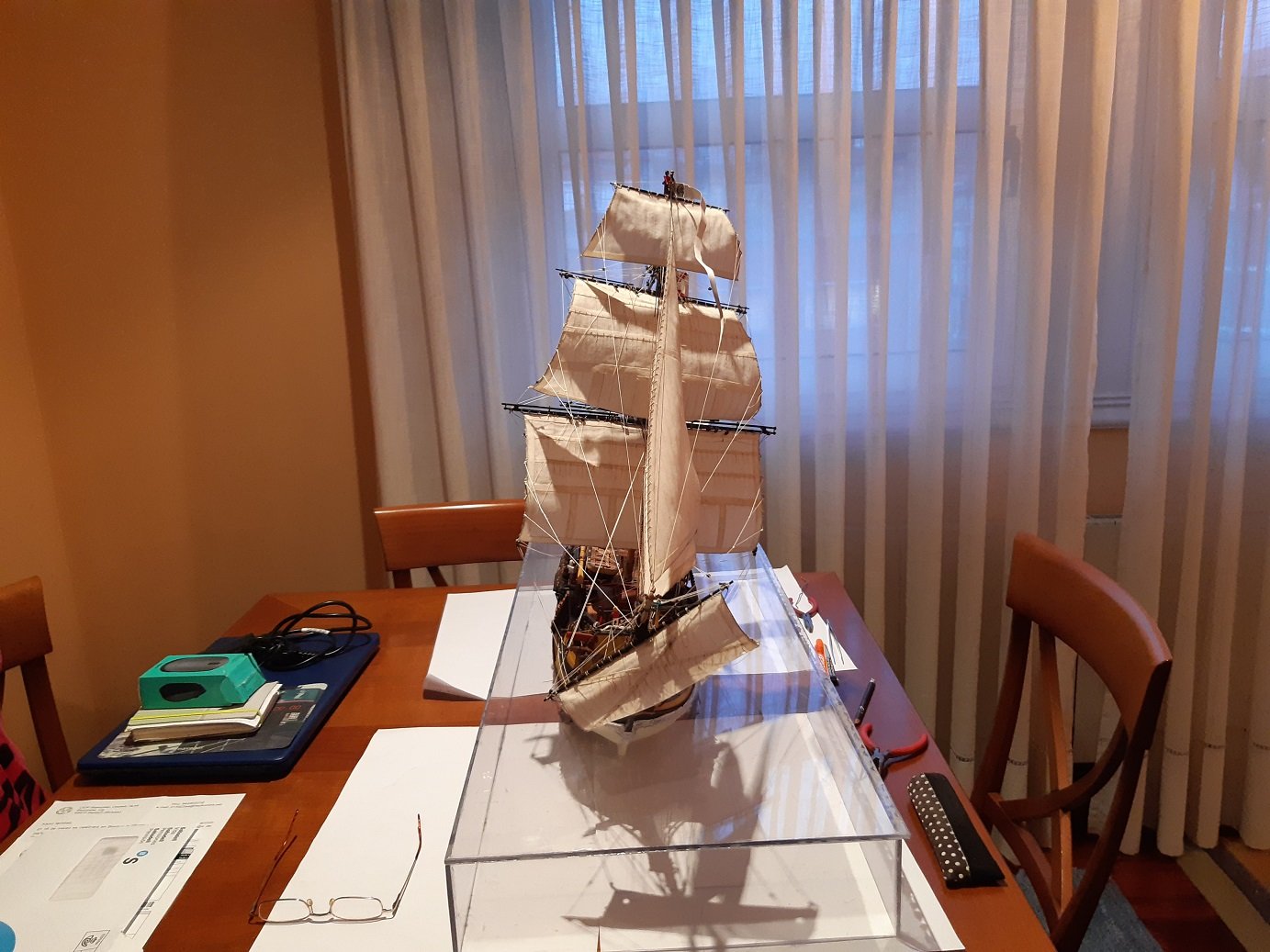

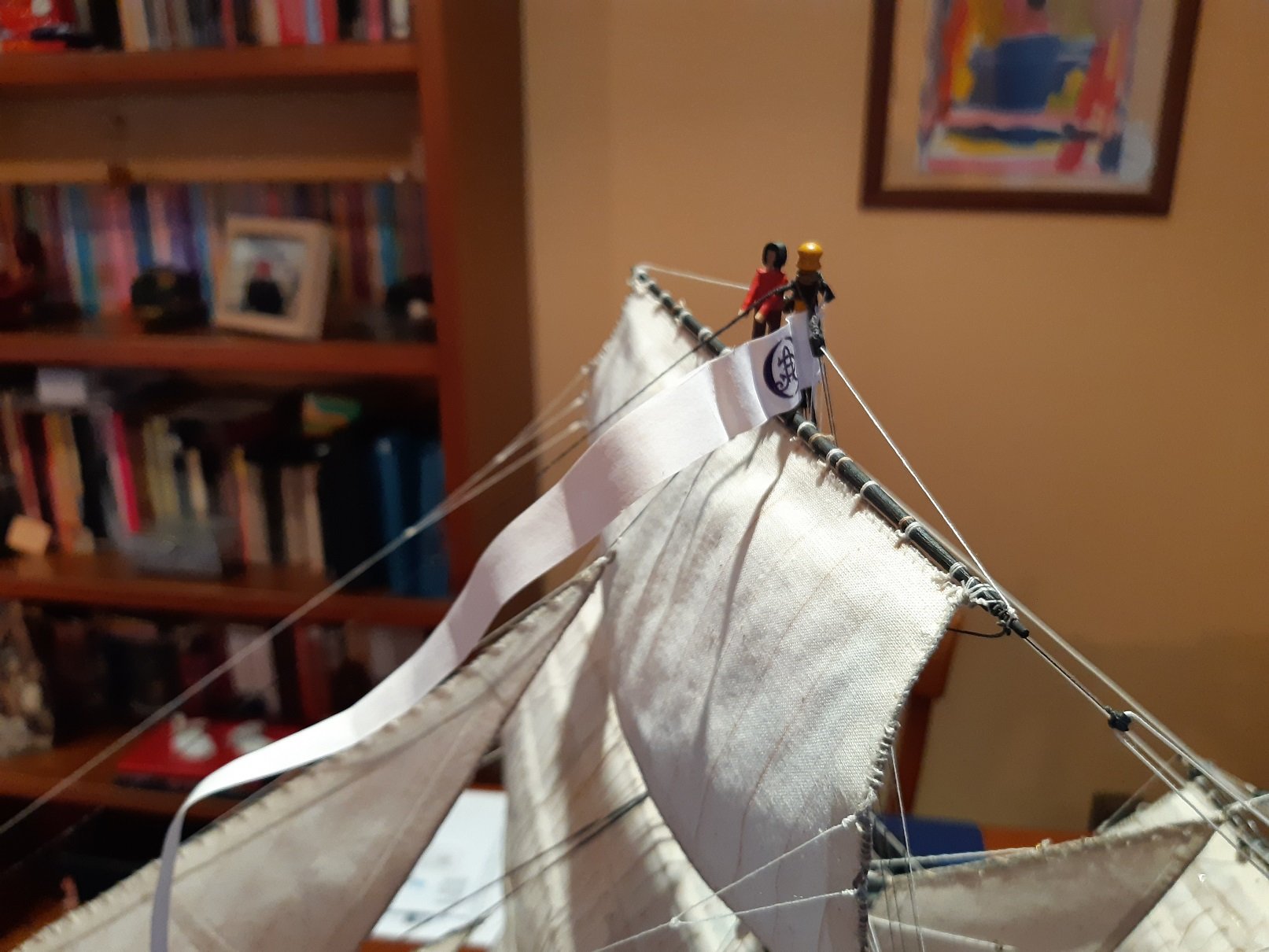

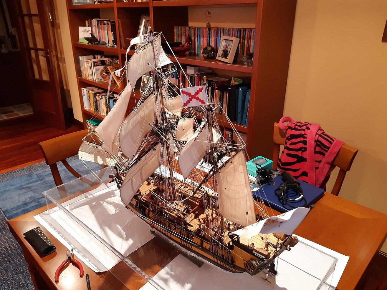

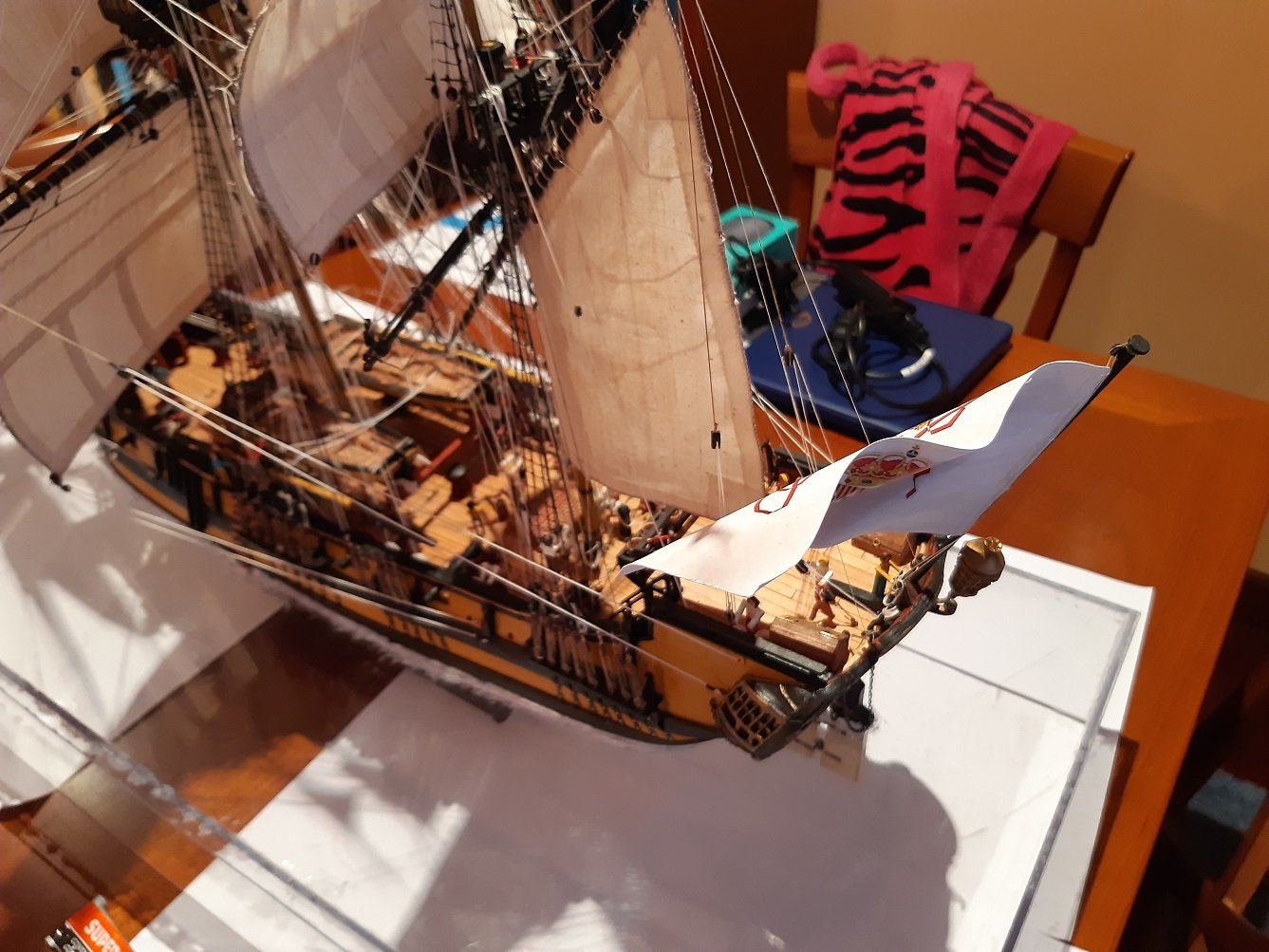

Buenas,
Muchísimas gracias a todos por vuestros comentarios. Con todos los errores que le veo, la verdad es que animan mucho.
"Me gustan mucho los tripulantes y …”. Supongo que esto es lo que se llama coña marinera. Hice uno primero para ayudarme a visualizar la escala en varias partes del modelo, y luego hice media docena para dejarlos colocados en el modelo ya terminado. Dejando aparte su calidad, creo que ayudan a entender y dar la sensación del tamaño real del barco. Este es su único objetivo. Estoy haciendo algunos más que iré repartiendo.

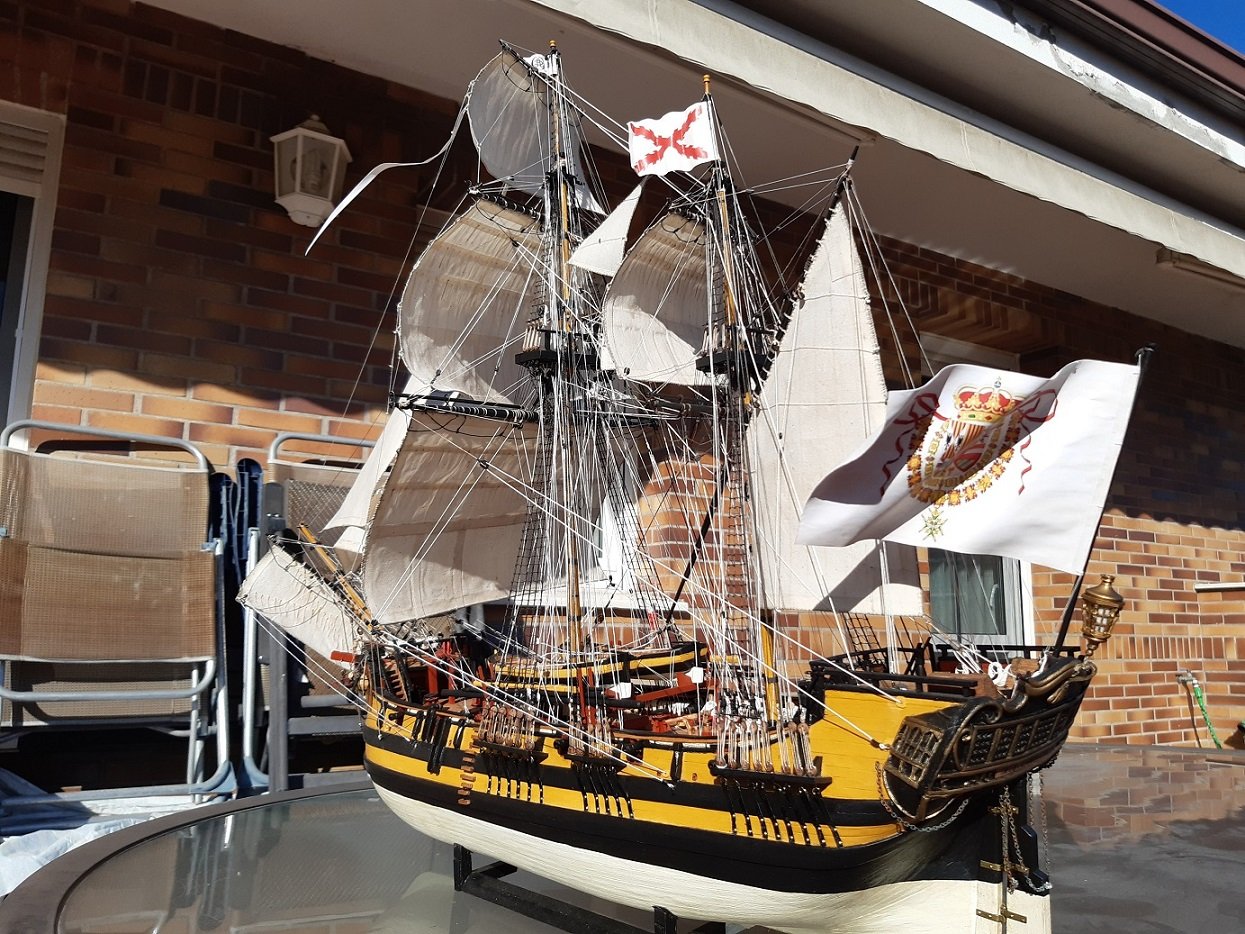

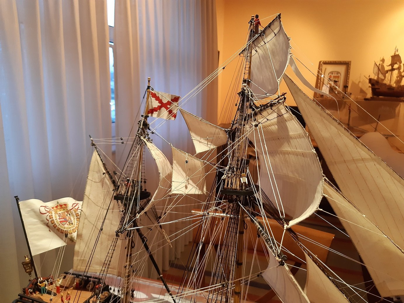

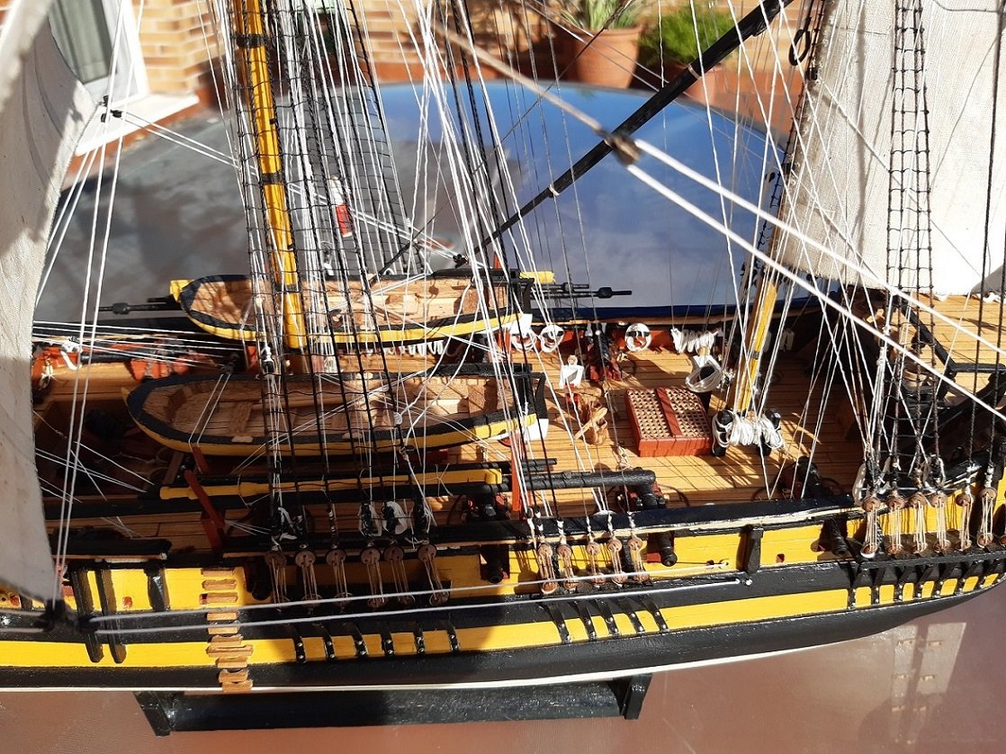

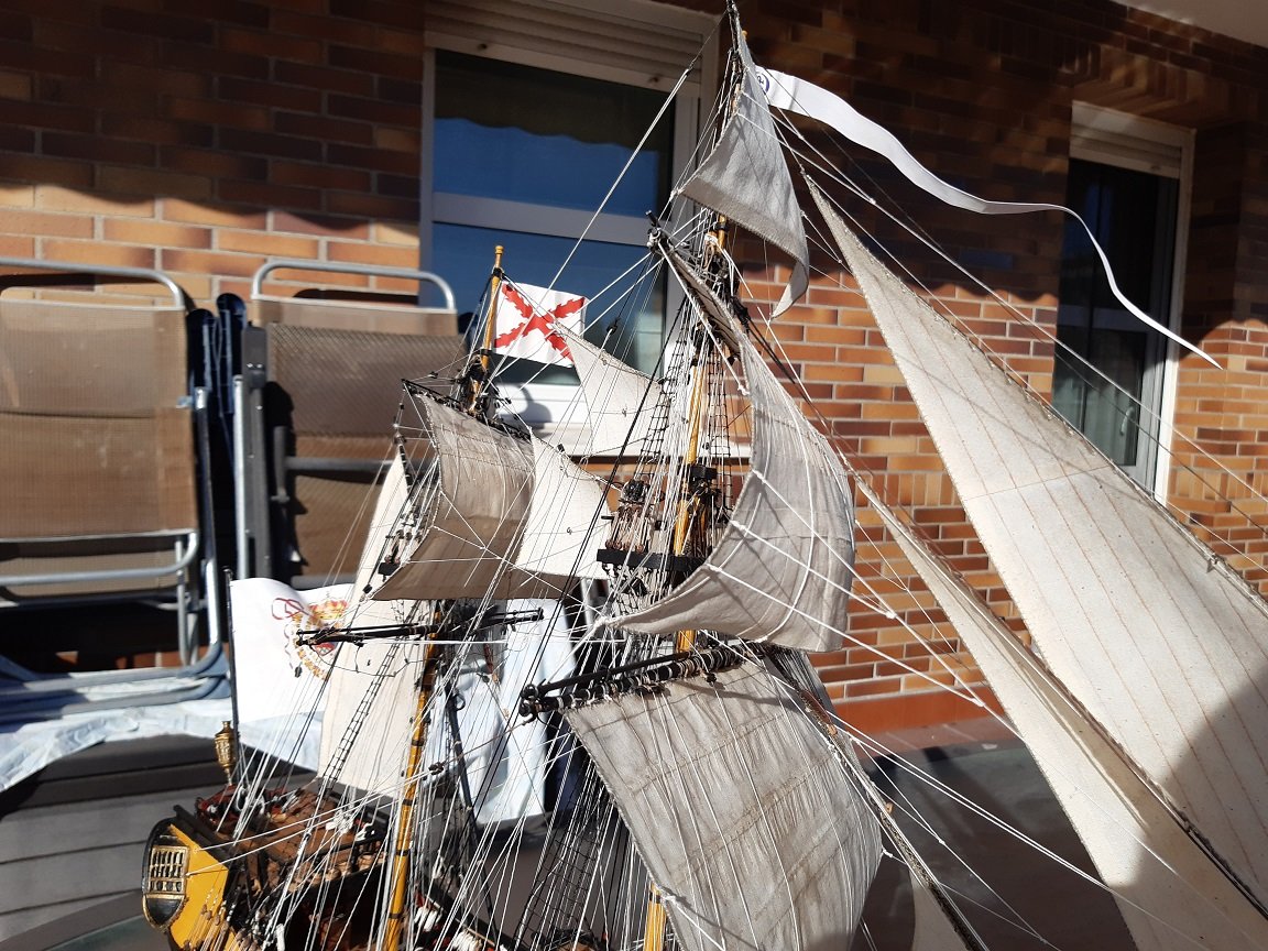

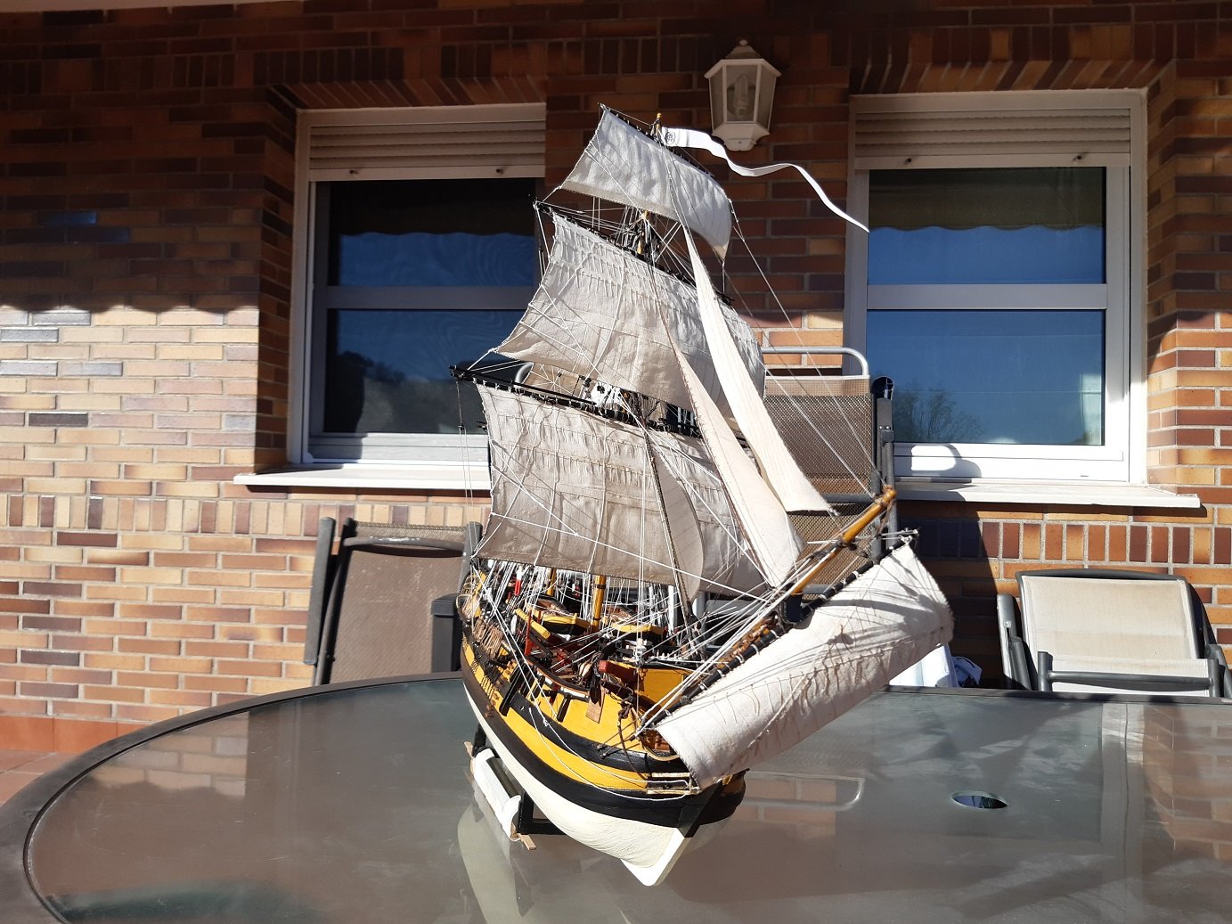

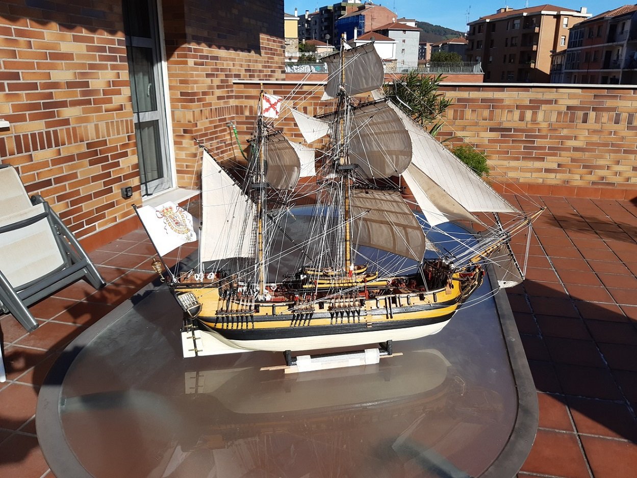

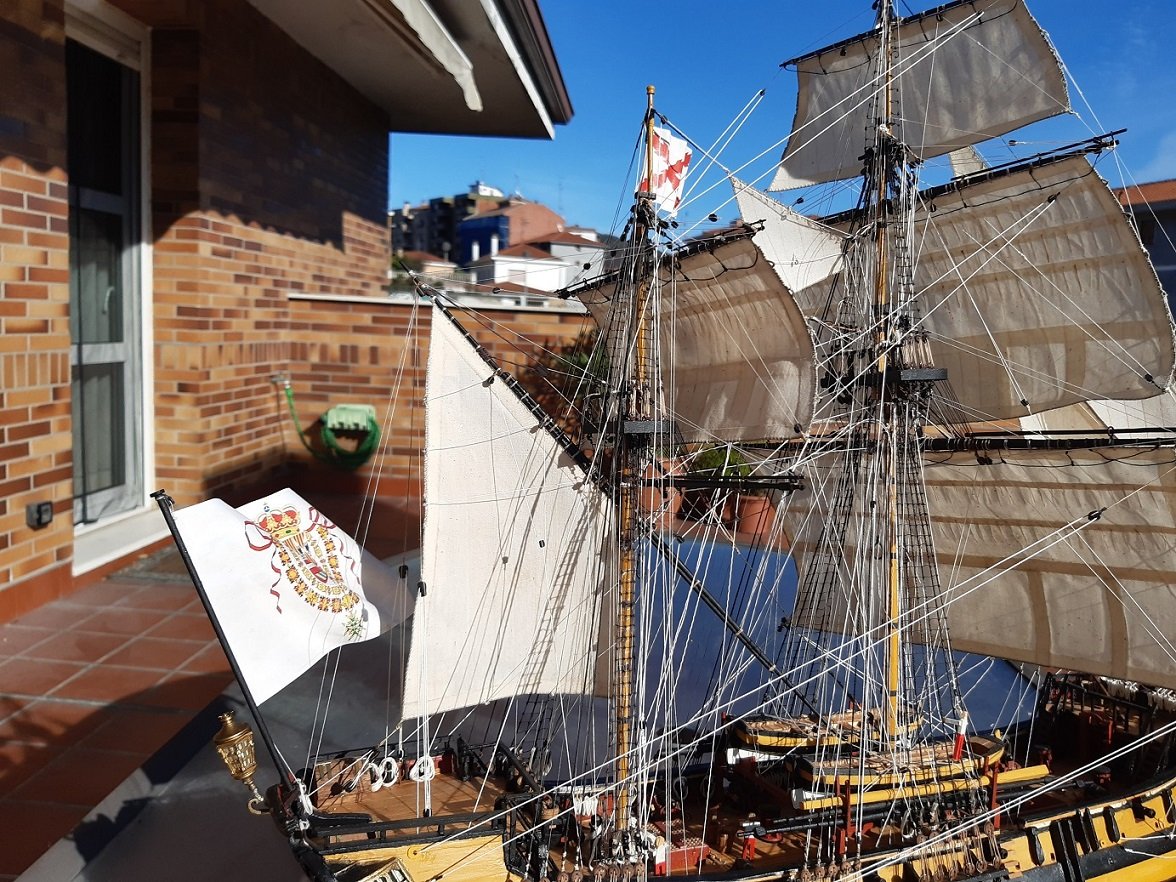

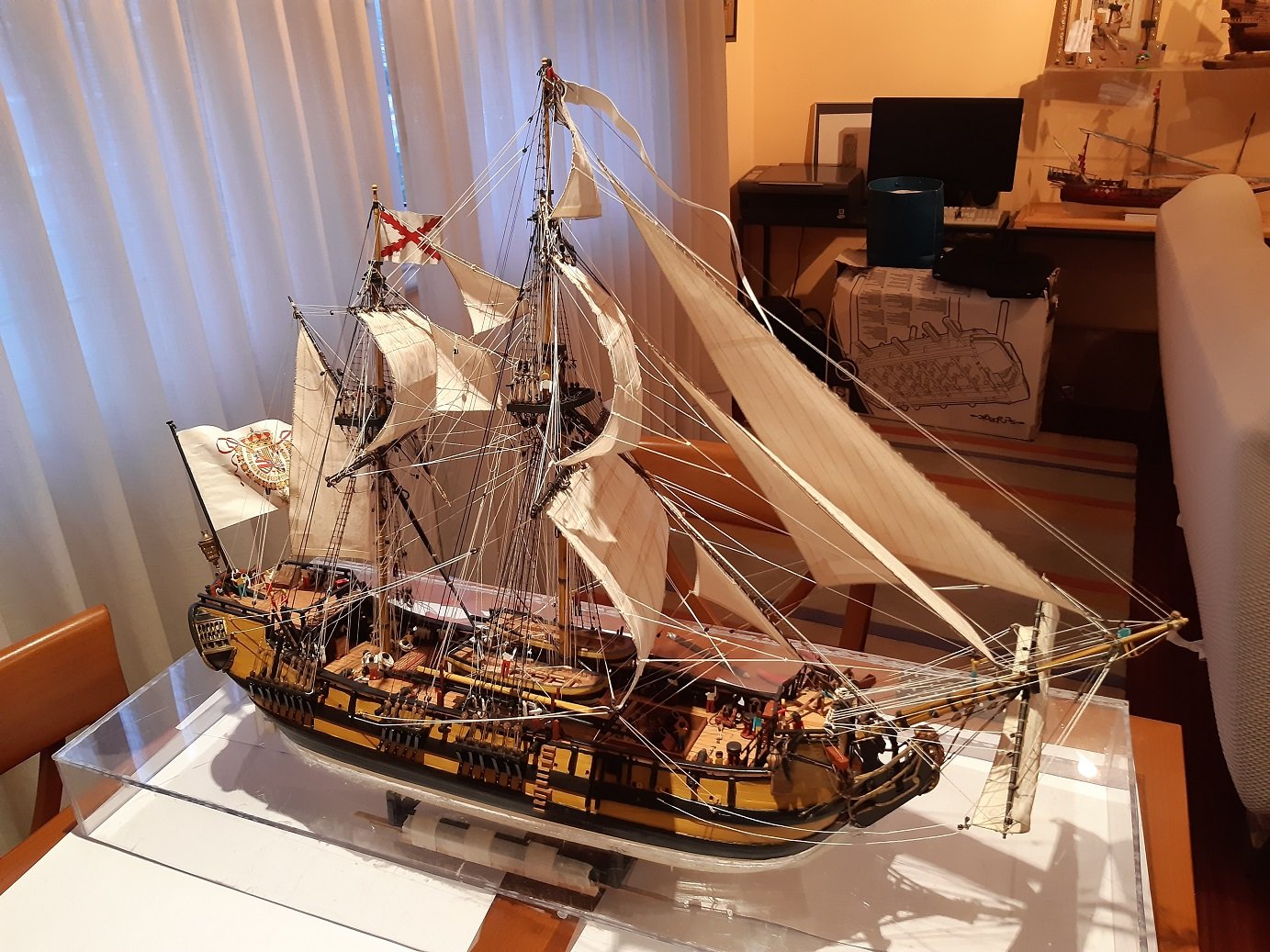

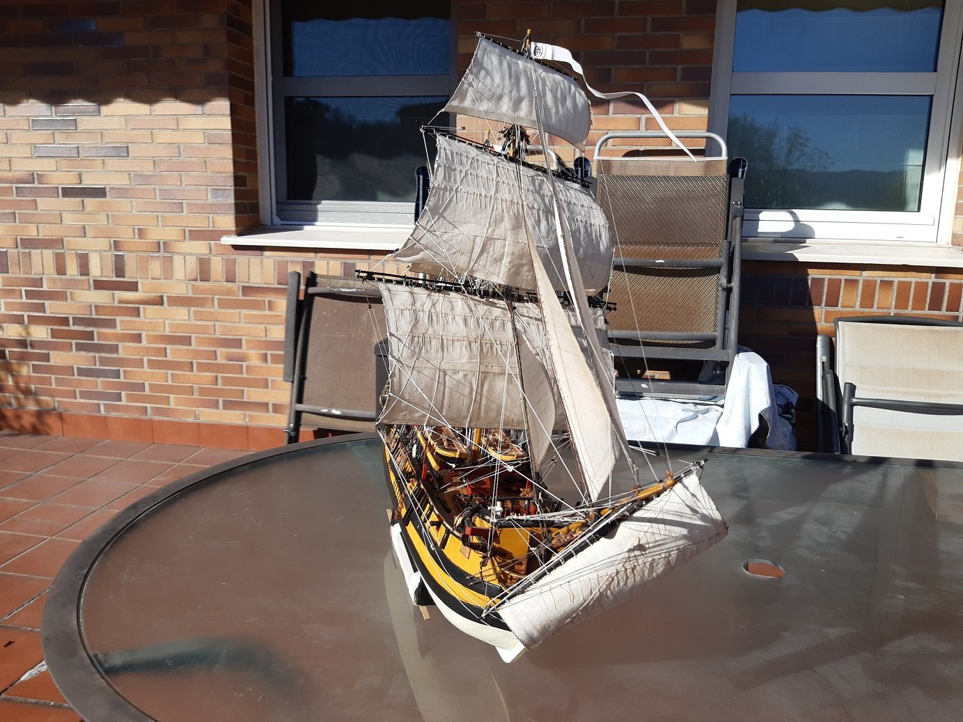

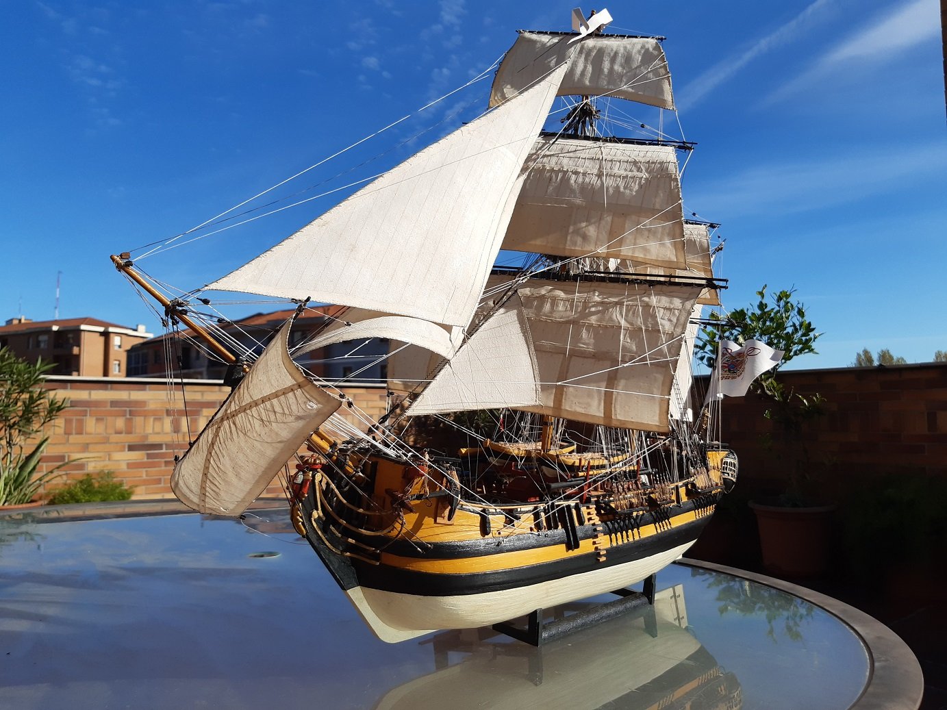

Pongo alguna foto con el barco inclinado 8º y con las banderas y estandarte colocados. Así lo dejaría por terminado.
Haré un amago de intentar hacer el mar. Un amigo me ha pasado metacrilato de 3mm y 4mm de espesor. Dos preguntas:
- ¿Cómo se corta el metacrilato? ¿Disco, caladora, sierra manual?
- ¿Cómo se pega? ¿Qué tal funcionaría el Loctite?
En fin, a ver que consigo hacer.
Saludos, y gracias a todos.

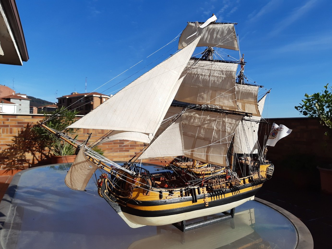

Buenas,

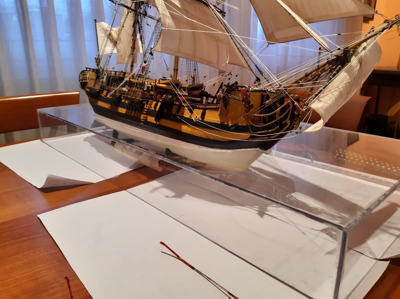

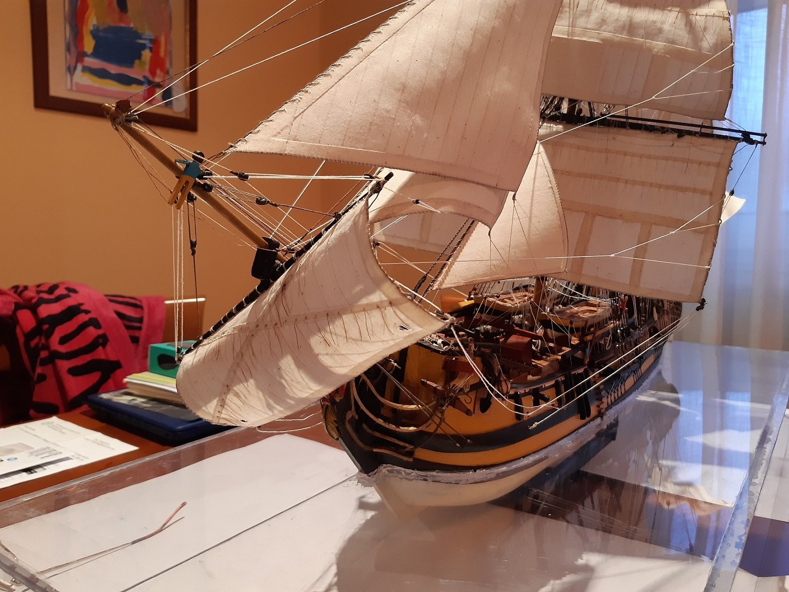

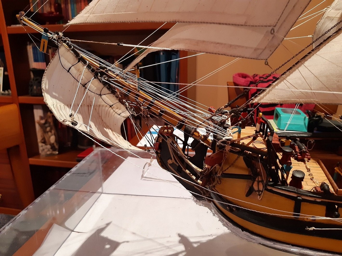

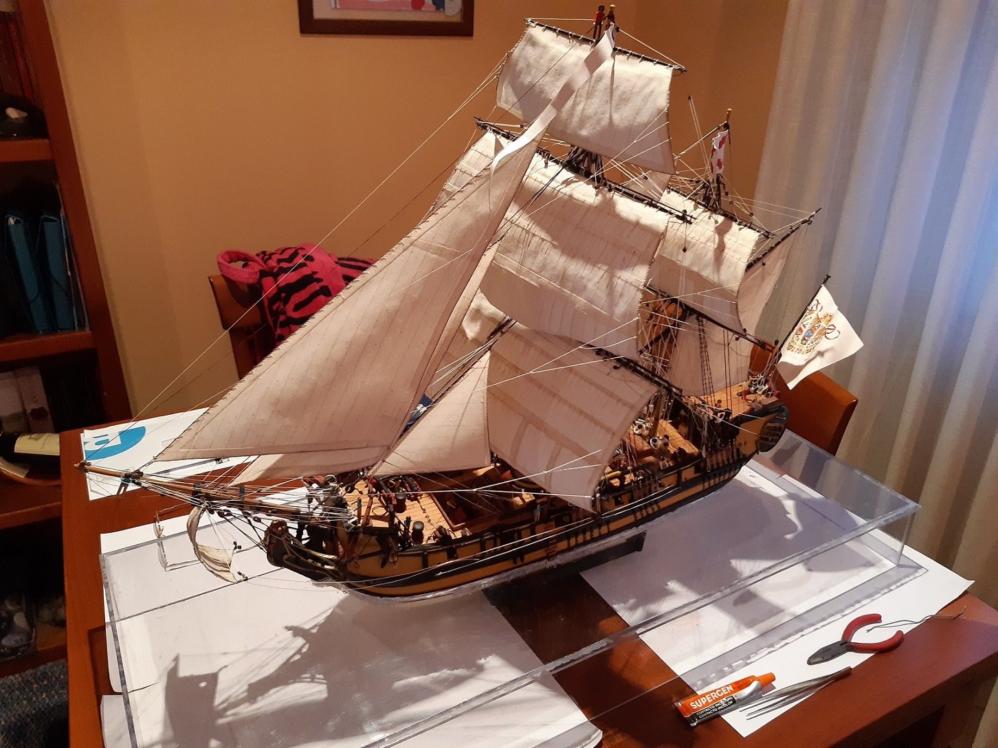

Gracias a todos por vuestros comentarios. Adjunto las fotos con el estado actual.
He hecho la base con metacrilato de esp.4. Pensaba que me daría más guerra, pero finalmente se ha cortado bien con la caladora, y la silueta del hueco se ha podido ajustar fácil con un rodillito de lijado.
El hueco entre el casco y su base lo he ajustado con silicona, y queda bien encajado. Las medidas de la base coinciden con las del interior de la urna.
Siguientes pasos, en los que estoy absolutamente perdido:
Pensaba hacer las olas que se forman al avanzar el casco con silicona. Altura de 10mm (real 650mm). Una estela por detrás de mitad de altura, 5mm (real 325mm). No me atrevo a hacer olas de viento (para el caso podría ser F-3). No me veo capaz.
¿Sabéis si hay algún material que simule el agua para evitar que quede liso como una bañera? Después pintar toda la base, como indica Leopoldo en su hilo de “Hacer un mar”, viewtopic.php?t=16501, de manera muy tenue, y salpicar con blanco en la cresta de las olas. Sí me gustaría que se aprecie el casco por debajo del agua. Como referencia, en la línea de lo que ha hecho Leopoldo en su jabeque. Con perdón y salvando la enorme distancia.
En fin, en este punto agradecería cualquier consejo.
Después, ya para terminar, peinar bien la jarcia, quizá unas chilleras, quizá más tripulación, …
Saludos y gracias

Hombre, un mar, rara avis, enhorabuena. Monmeneu que fué gran modelista no hacía las olas lo dejaba liso y quedaba bien, muy bien.
Si le quieres dar relieve al mar lo ideal es Water texture , ref.26201 de Vallejo, lo he contado ya varias veces, lo tienes en el foro. A la Descubierta le dí a las caras laterales una capa muy transparente color azul mar ( cyan con una gota de magenta) quedó mejor que el jabeque pero no me apetece montar el aerógrafo.
Si tienes dudas pregunta, encantado si te puedo ayudar.

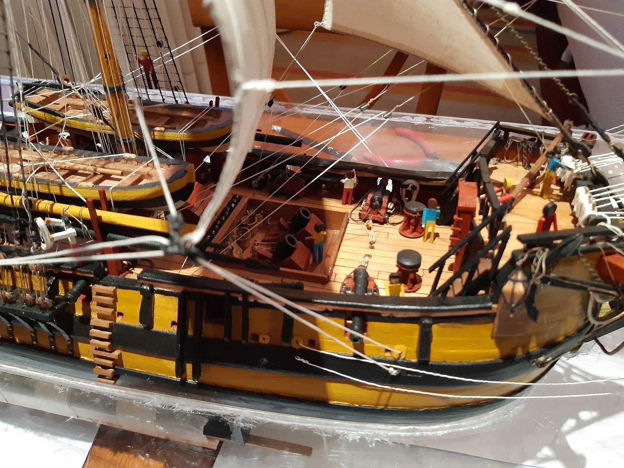

Re: Bombarda Candelaria de DIKAR
Hola Urruti

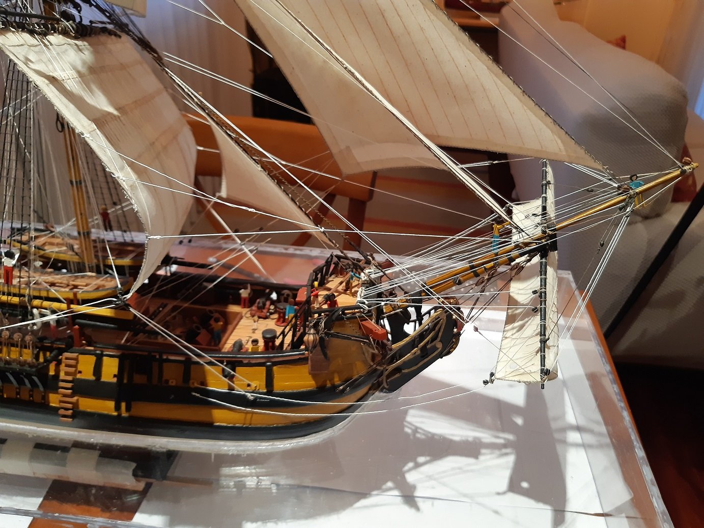

Tu barco está muy bien hecho, y me gusta mucho, pero la posición de la cebadera desentona totalmente; parece como si se hubiera desprendido por alguna causa (o por haber abusado del ron la marinería).
Quedaría bien siguiendo la posición de las vergas de las demás velas del trinquete, prueba a tensar primero más la escota del penol de babor y luego la de estribor y ajusta después las de los puños.
Si necesitas ayuda extra, una cuerda de piano de 4 mm pintada como el resto de las escotas, (esto fue cosa del maestro Leo) da el pego y facilita mucho la cosa.
Venga hombre, que te va a quedar de Oscar!.
