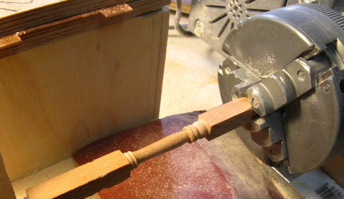

Re: Jabeque
He hecho las dos columnas que lleva para sostener el alcázar en peral, quedan mejor.

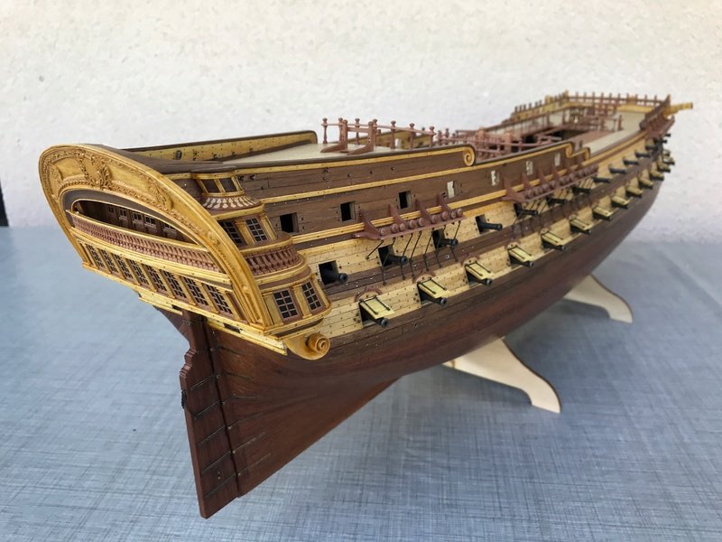

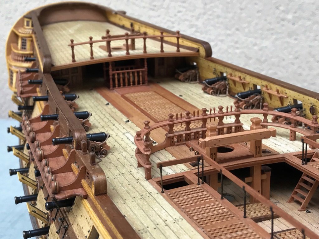

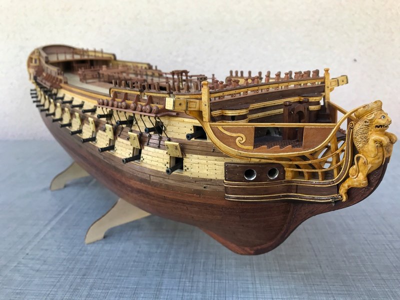

En mi caso, después de terminar mi "Atrevida" y de entregarle la "María Pita" a mi hija, me he embarcado en un proyecto un poco loco, como es "reconvertir" mi "San Juan Nepomuceno" en el "Bahama". Para ello cuento como base con la monografía de nuestro común amigo Alejandro.
De nuevo un saludo y aprovecho para agradecerte de nuevo tu trabajo que me permitió terminar la corbeta.

Hola Miguel Ángel , me alegro de saber de tí. Que sepas que eres el único en haber acabado la Atrevida según mis planos porque yo necesito un tiempo para recomponer dos dedos quemados por el cyano que me impiden hacer la jarcia. Y nadie de los catorce que pidieron los planos ha dado señales de vida. Luego piden planos del Santisima Trinidad al lado del cual la corbeta es un bote.
Además de lo que dice Alejandro no olvides revisar las cuadernas para que las portas guarden la misma distancia en cada batería.

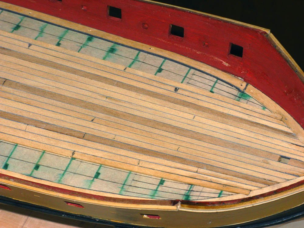

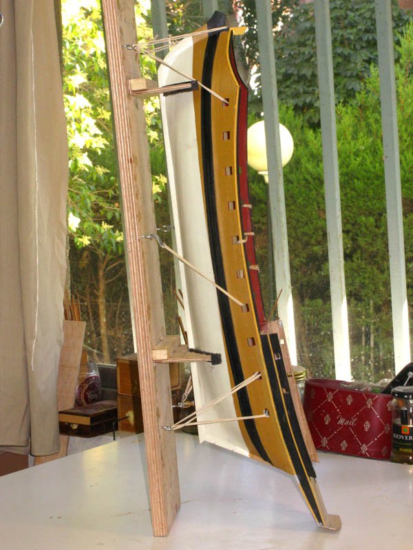

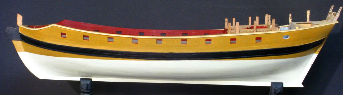

Hola. Pongo unas fotos del avance del trabajo. La pintura está resultando unn poco difícil aunque ahora no se aprecia aun el problema porque falta el alcázar que va básicamente en negro y da mucho contraste.
La junta de la cubierta la he hecho con papel de 120 gr pintado con rotulador, sale mejor con cartulina
pero no he encontrado de ese peso y con la de 180 salía muy gorda la junta.

Ya va tomando forma y los colores se ven muy naturales.
No entiendo a que te refieres con la pintura.. y el problema para cuando pongas el Alcázar.
El exterior se ve muy bien.

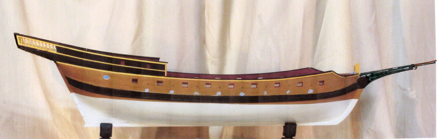

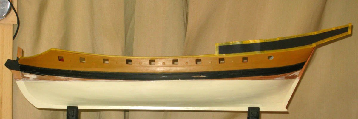

Hola Carlos, el problema es el desequilibrio que se produce por la masa negra volada en un extremo, aunque los remos quitarán parte del problema. Se arreglaría con la decoración dibujada en el alzado pero no tengo ganas de hacerla.
Bueno son chorradas que se te quedan del oficio
Gracias por tu interés pongo una foto explicativa

Hola Leopoldo... si efectivamente se nota ese balanceo hacia popa, hay que mirar de equilibrarla añadiendo algunas lineas mas claras a esa franja aparente mente ancha y que seguramente haciendo estos detalles quedara bien.

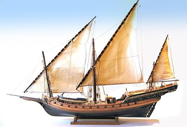

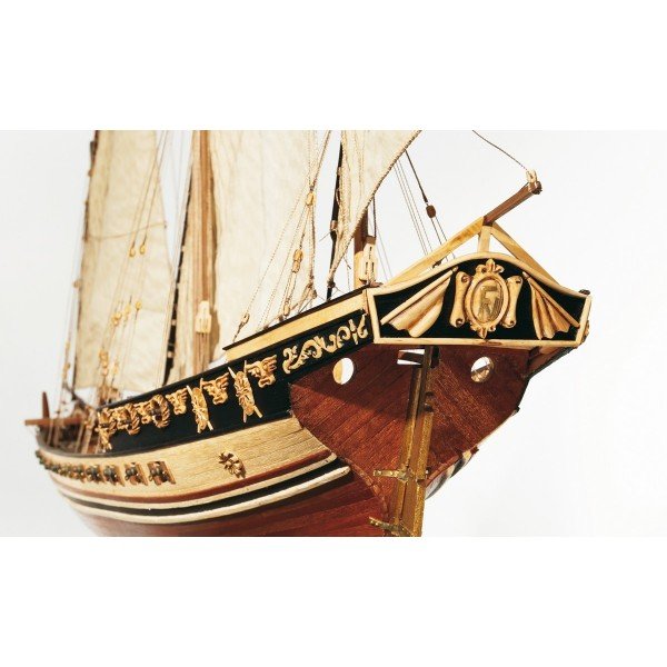

he mirado... bueno he visto algo te lo paso.
Tiene una linea muy elegante.

Muchas gracias Liberto. El cuadro de Cortellini es un viejo conocido porque está en el museo naval de Madrid, pero está muy bien que lo pongas, así a lo mejor alguien se entera de que los obenques van por dentro de las entenas, aunque reconozco que nunca he visto un modelo que los llevara así.
El modelo de Occre tiene buena voluntad pero errores gordos y una decoración espantosa.
El modelo del museo de Madrid no tiene decoración pero al tener el casco obscuro queda bien, no sé qué hacer, pero tengo que decidir ya.

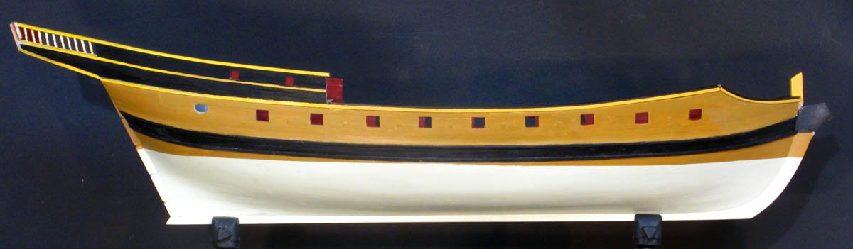

Está un tanto colorín pero creo que ya no hay problema con la popa.

Saludos compañero... esto ya es otra cosa leopoldo, yo lo veo perfectamente equilibrado, ademas de dar una agradable imagen.
Te felicito, a la vez que te doy un fuerte... "codazo" Liberto

Muchas gracias Liberto. Como me sigue pareciendo una decoración más propia de un "tiovivo" le voy a quitar una `parte de amarillo, pongo un "arreglo" de cómo me parece que debe quedar. Le pintaría los balaustres en negro pero es muy difícil de perfilar a estas alturas.
