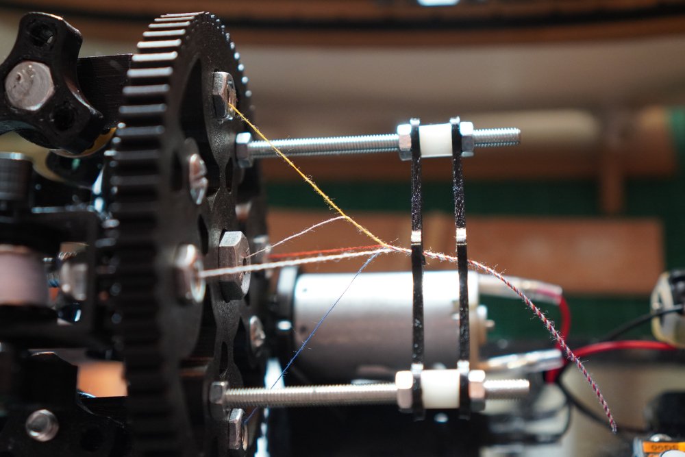

Estoy haciendo pruebas con la máquina de colchar Domanoff (que ha caido en mis manos temporalmente), de 4 hilos más uno central. El hilo que estoy utilizando es el cutre de los chinos. Hay cosillas que me gustaría comentar:

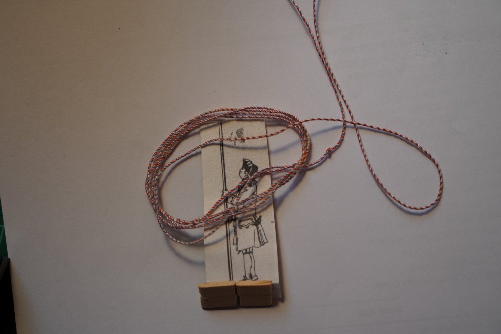

1) Velocidades. Para hacer un cabo con un paso realista, hay que utilizar la velocidad mínina de recogida y las máximas de enrrollamiento. En el caso de la foto es un cabo de 3 hilos (rojo, amarillo y blanco). La escala del personaje es 1:48. Se ve que debería reducir un poco la velocidad de recogida (a aumentar la de enrollamiento). El caso es que si reduzco el motor de recogida, a veces se para.

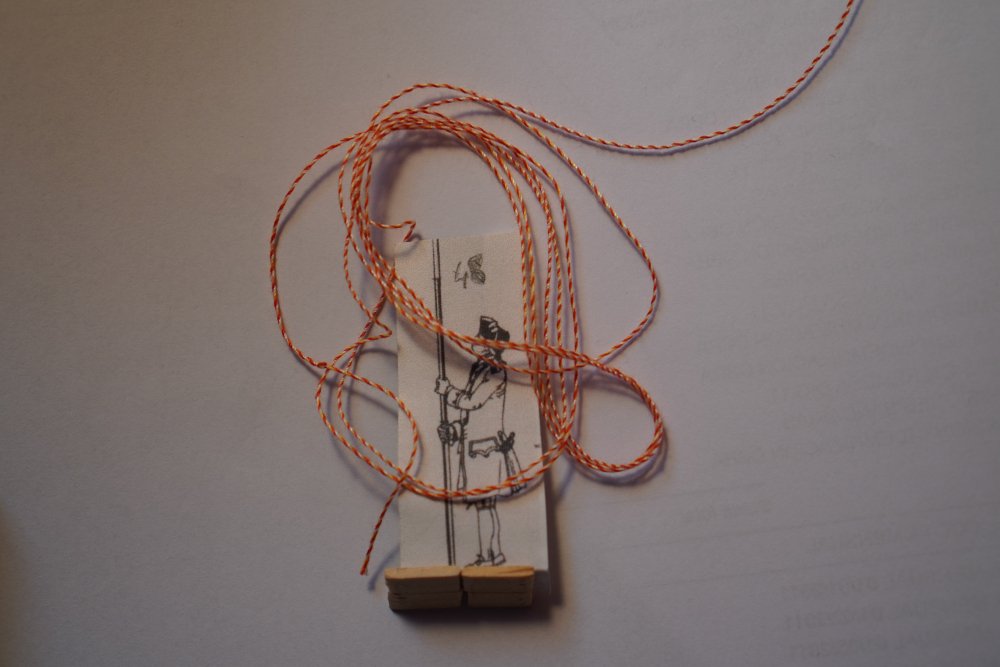

2) Según indican en las instrucciones, si se opta por hacer el cabo con 4 hilos, hay que usar el central. Esto mermitiría aumentar artificialmente el grosor del cabo. Como se ve en la foto, ahora uso 4 hilos (blanco, amarillo, rojo y azul) y uno central (beige). El paso de cabo queda algo más reducido.
3) Un problema que veo con el hilo central es que en algún momento se ha desacoplado y se han enrollado sobre el hilo amarillo, lo cual no es lo esperable.
Seguiré probando con hilos de mejor calidad (Gütermann), aprovecharé que la máquina permite giros a derecha y a izquierda para poder fabricar cabos de más grosor con otros previos.

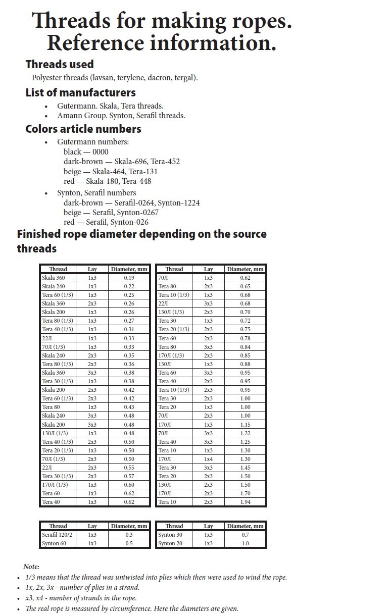

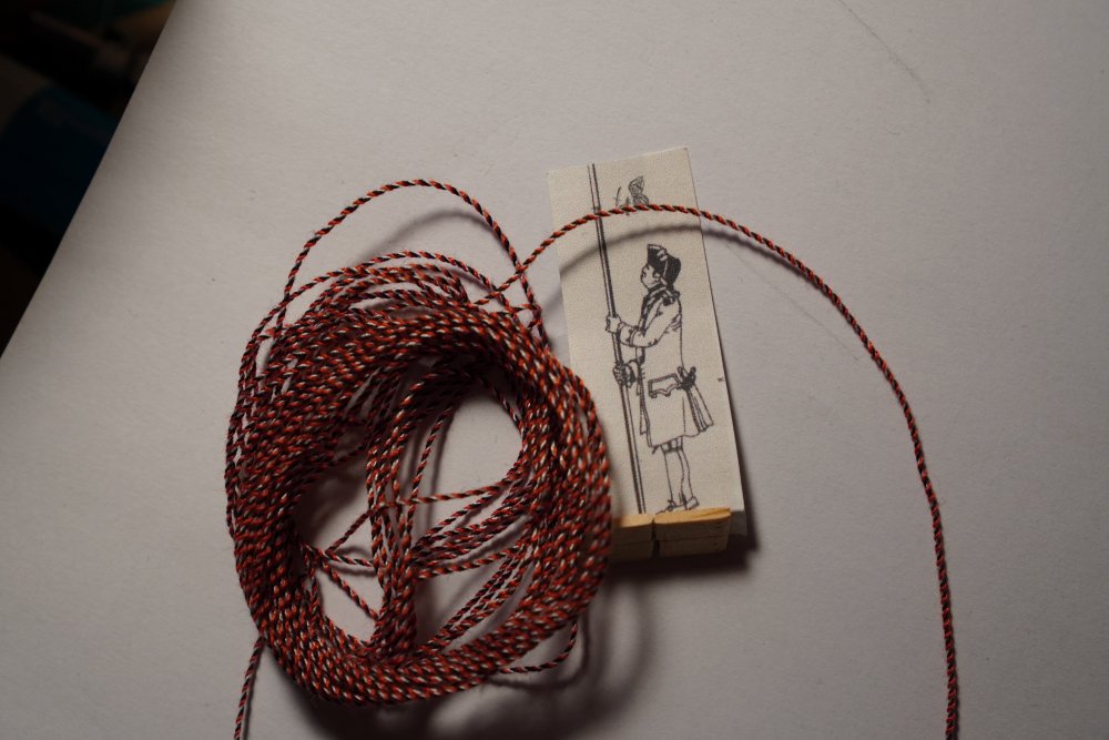

Buenas... acabo de probar a hacer un cabo, poniendo doble cordón sin enrollar en la bobina,y no he tenido problemas. El cabo sale más grueso. Al tacto sale como rugoso, pero creo que es porque el hilo blanco es más fino.
He utilizado 9 metros de hilo (en este caso, 18 metros al ser doble el cordón) en cada bobina para obtener un cabo de 4,5 metros. Tres bobinas de cordón doble de colores rojo, blanco y negro. Las bobinas las he cargado sólo como a 1/3, así que cunde bastante, tampoco creo que sea necesario hacer 50 metros de una tacada.
Para grosores más grandes, supongo que se pueden cargar las bobinas con hilo ya hecho en pasos anteriores y repetir. O utilizar hilo ya hecho siguiendo la tabla de abajo.
Habría que buscar las marcas, saber qué son las teras, etc... Lástima que no vaya a tener la máquina el tiempo suficiente para seguir probando.
https://www.shipworkshop.com/downloads
