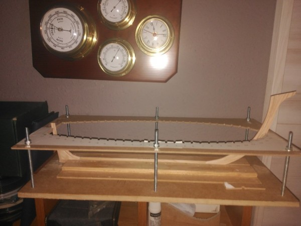

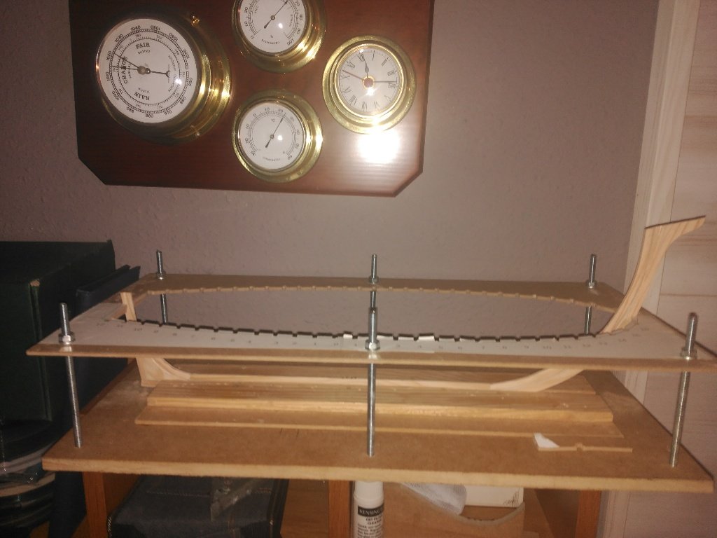

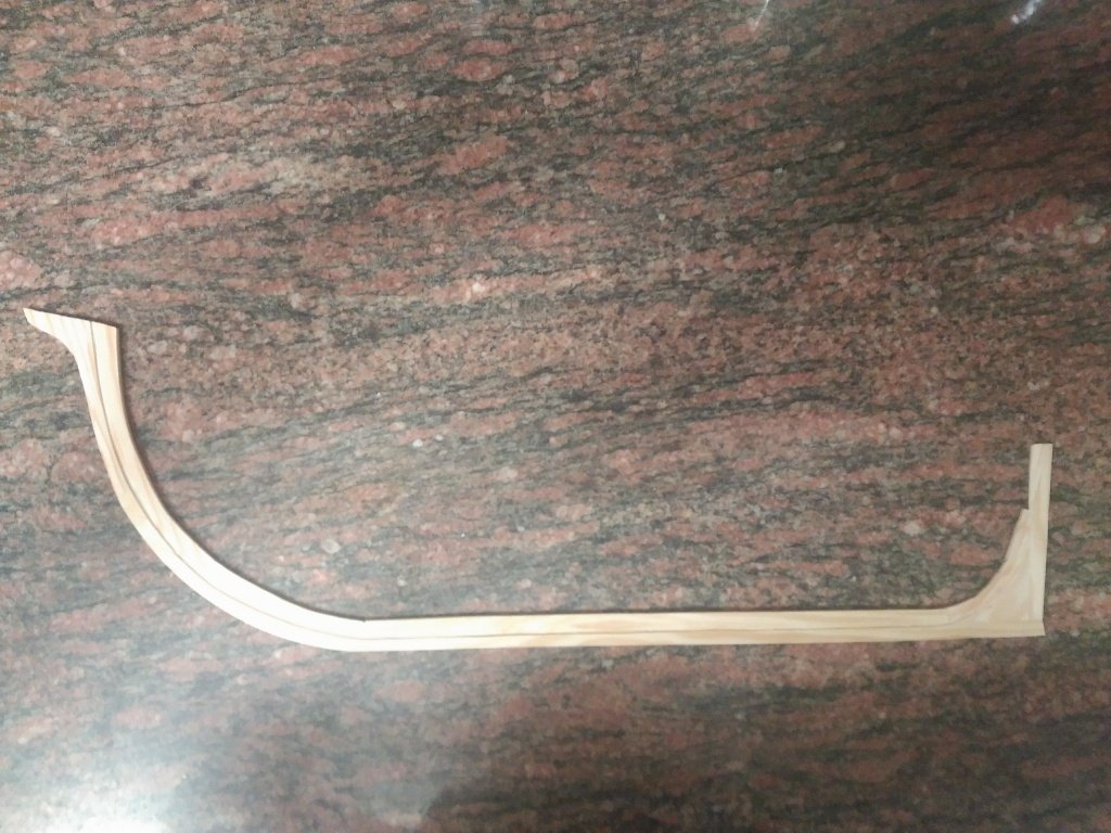

Hola de nuevo, primeros errores y vuelta a empezar.
Después de preparar la grada me ha dado cuenta que los encastres que prepare en la quilla me podrían generar más problemas que ayuda ya que al no coincidir estos con los encastres de la grada y debido a la forma en que van dispuestas las piezas de la cuaderna están desplazados todos 4 milímetros a la izquierda en popa y cuatro milímetros a la derecha en proa y si no afino bien tendré que corregirlos sobre la marcha así que he vuelto a rehacer la quilla esta vez sin los encastres . Serán las barengas las que lo lleven y descansarán directamente sobre la quilla. Pronto empezaré a cortar cuadernas.

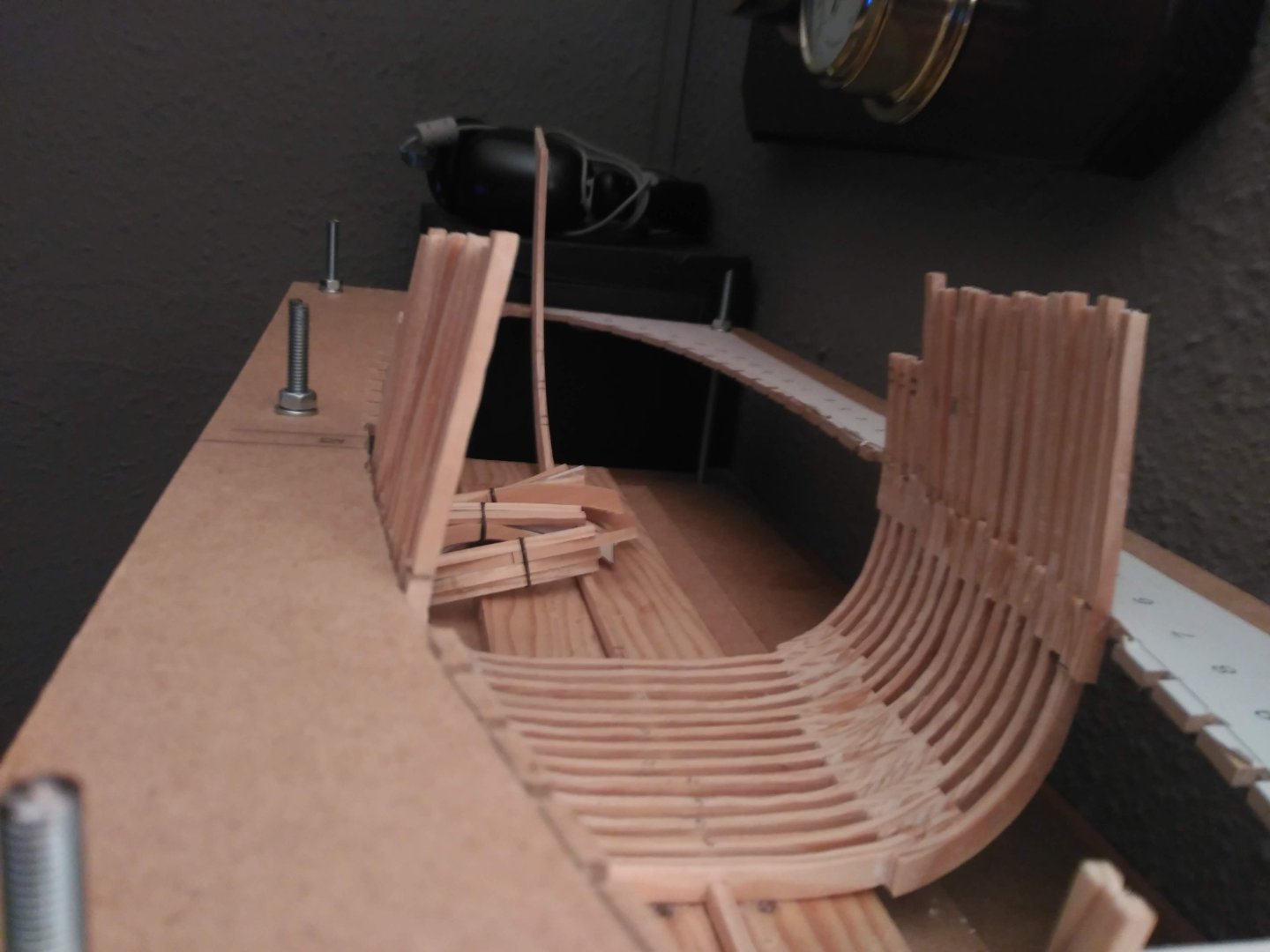

Hace tiempo que no os informo de mis avances y provechando que estamos en retiro obligatorio por el Covid 19 he avanzado en el proyecto. Espero que os encontréis todos bien.

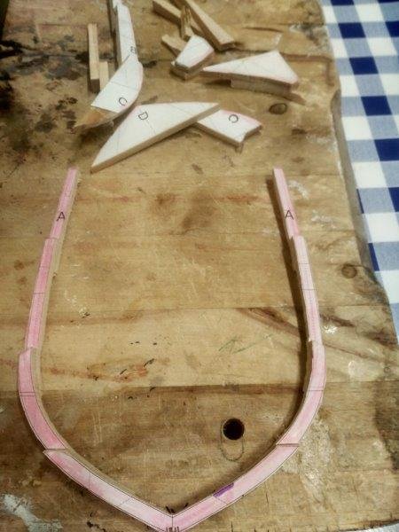

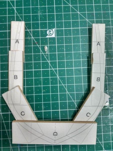

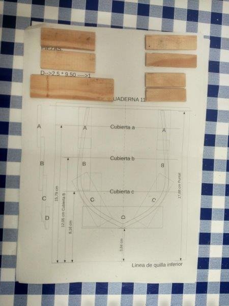

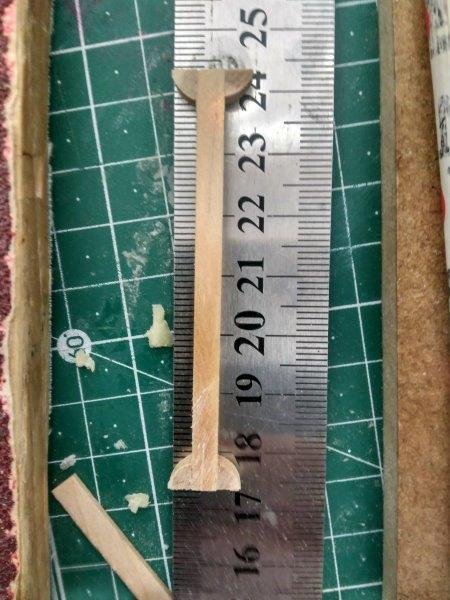

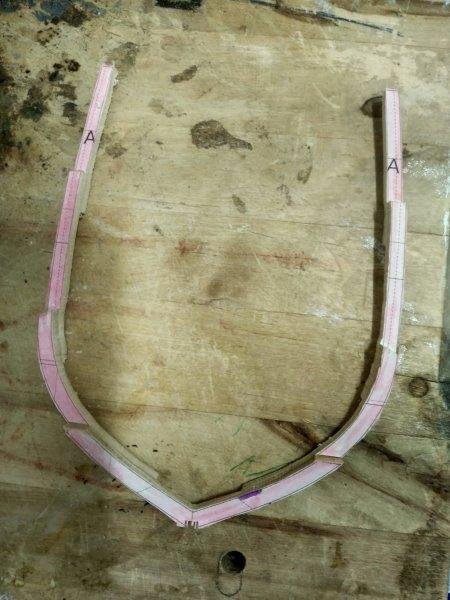

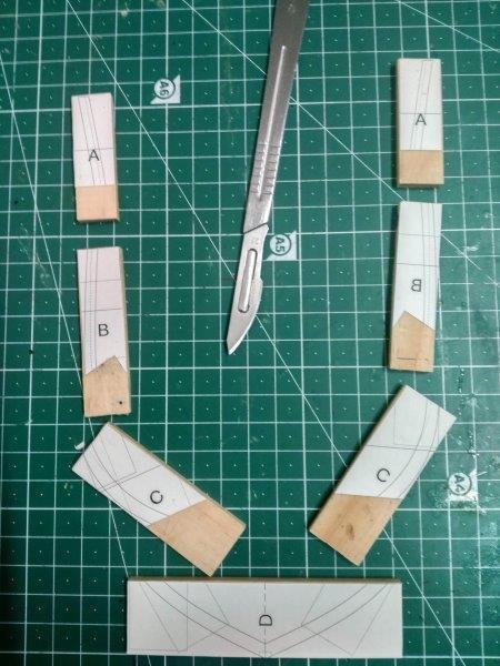

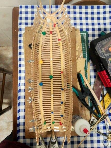

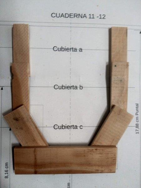

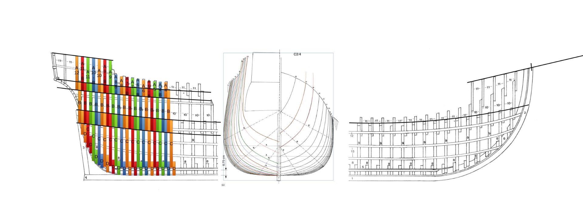

Buenos pues después de preparar los planos de la cuadernas, he decidido hacer todas las cuadernas que lleva el barco en vez de la mitad como aparece en los planos salen 56 cuadernas. El sistema que he utilizado es el que os muestro a continuación en unas fotos.
He diseñado los planos para cortar una tablillas que irán encoladas entre si, para luego recortarlas con la sierra de calar.

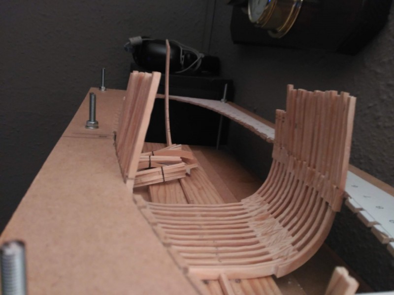

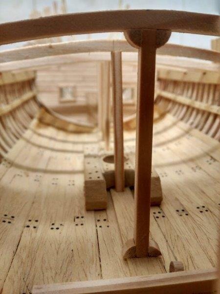

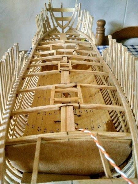

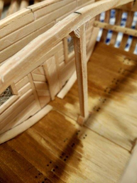

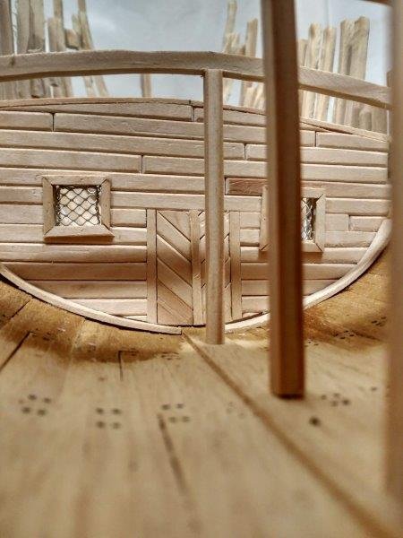

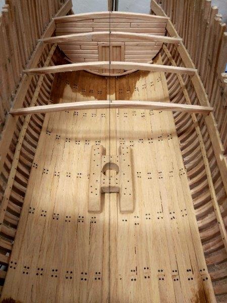

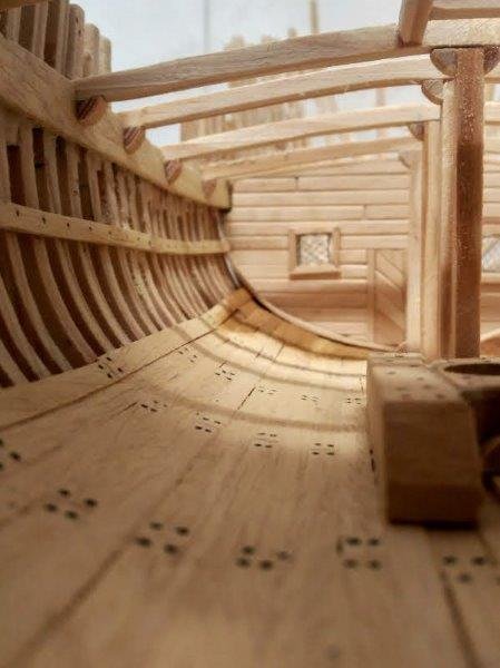

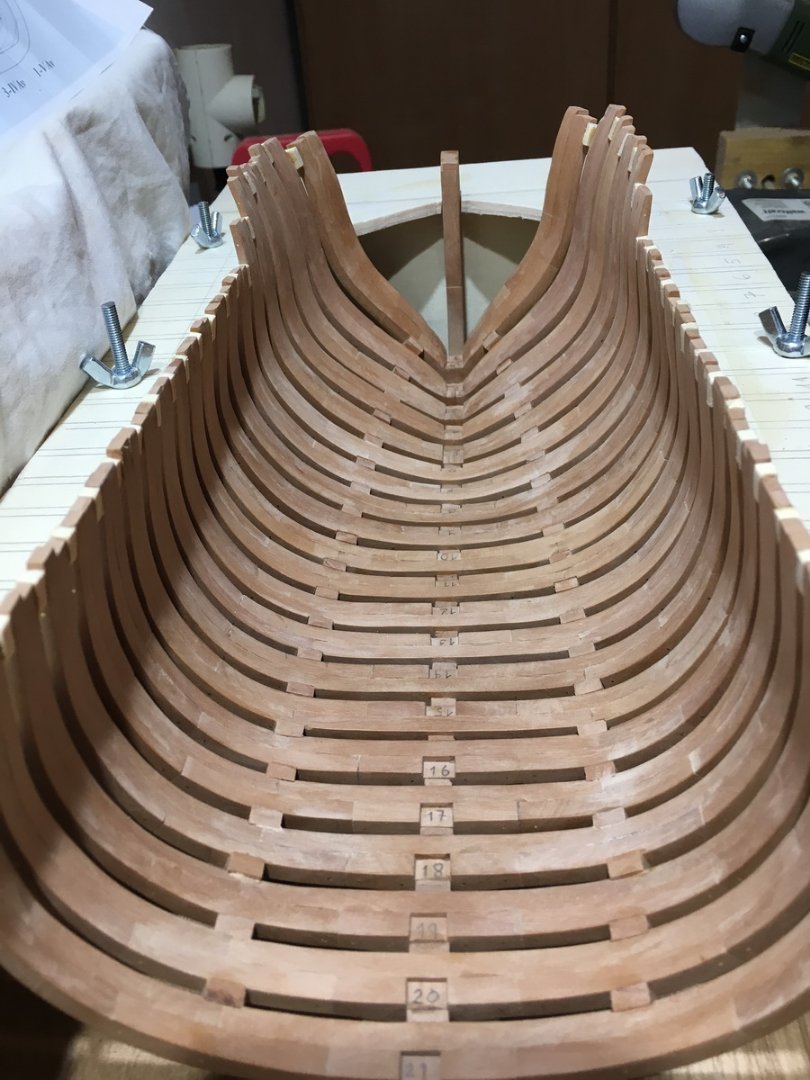

Os dejo unas fotos de los últimos avances.
pktx
Mensajes: 62
Registrado: Dom Feb 26, 2017 10:11 pm
Re: Nuevo proyecto: La Santa María
Mensaje por pktx »

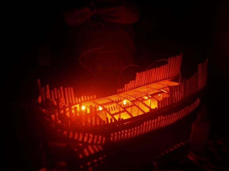

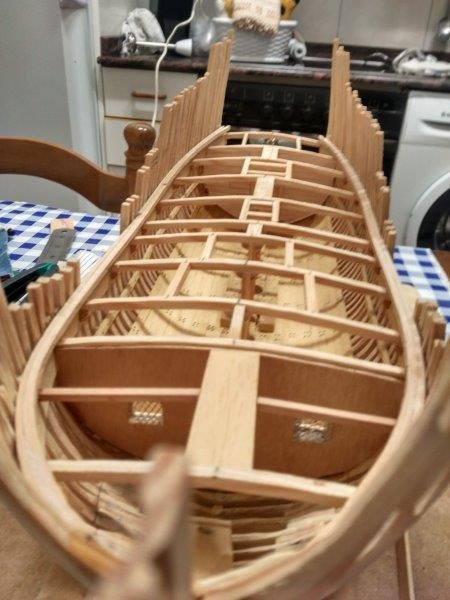

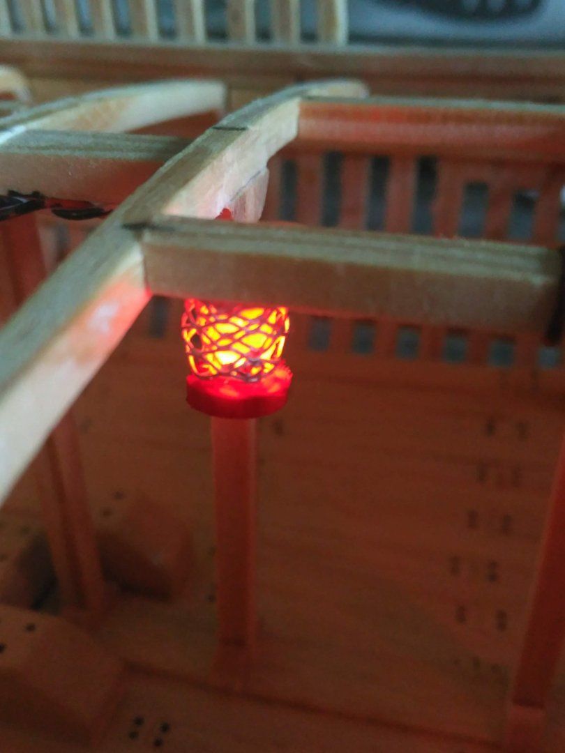

y estas son las luces en la bodega.

Lo llevas bastante avanzado, es un proyecto muy bonito, que me gustaría hacer. 56 cuadernas! En las fotos no distingo varengas ni genoles, no acabo de ver como van ensambladas.

Angelwr escribió: Mar Abr 07, 2020 11:32 pm Lo llevas bastante avanzado, es un proyecto muy bonito, que me gustaría hacer. 56 cuadernas! En las fotos no distingo varengas ni genoles, no acabo de ver como van ensambladas.
Un saludo, y ánimo
Pues tengo ya el forrado empezado y no te lo voy a poder mostrar correctamente, las cuadernas están hechas hechas como indico en las foros de arriba, las mas grandes llevan 7 piezas
que van pegadas superponiendo unas encima de otras, y luego recortándolas.
Las cuadernas van pegadas unas contra otras varengas contra genoles, te muestro un dibujo del perfil a ver si te da una idea y una foto de el montaje
Esta es la idea pero sin hacer los encastres ni los clavos.

Gracias, es que se me hace raro ver como se van superponiendo las diferentes partes, nunca lo había visto (hasta ahora) En los modelos de arsenal que he hecho van de otra manera, de modo que al final queda una cuaderna del mismo grosor en toda su forma.

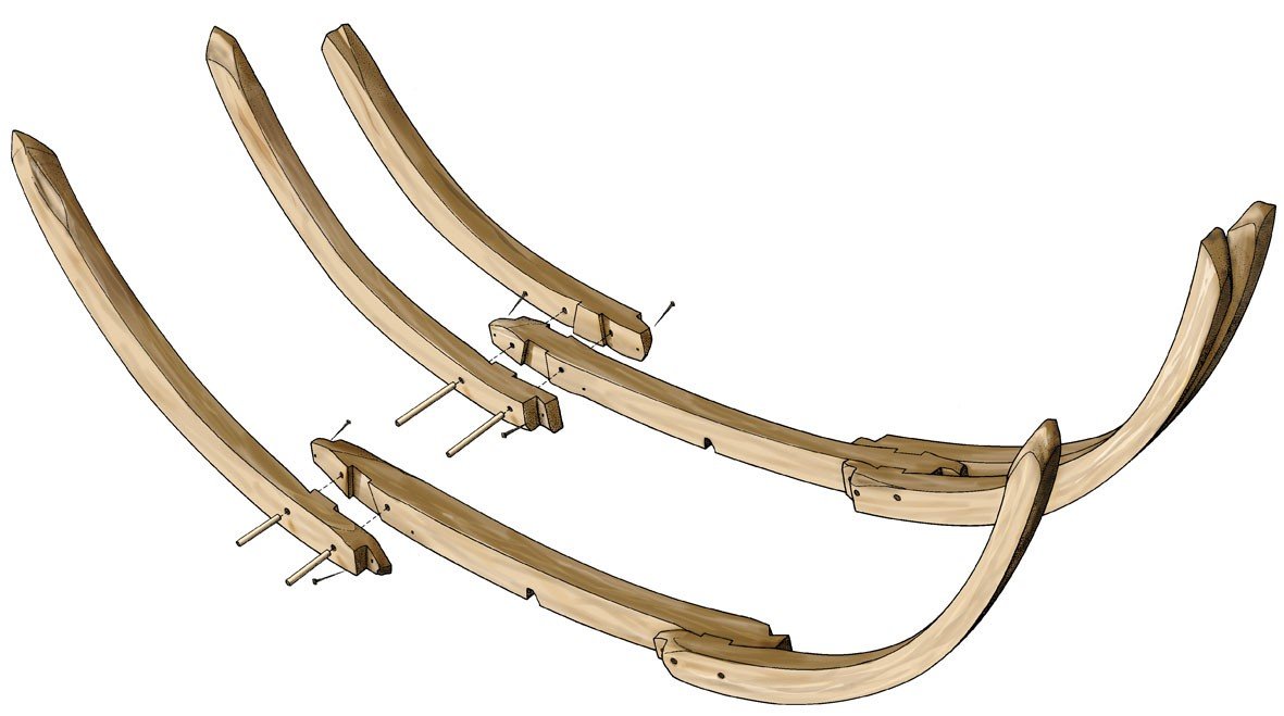

Mira por ejemplo las cuadernas de Le Rochefort, están compuestas por 10 piezas, entre varengas, semivarengas, genoles etc. pero forman un elemento único. Debe ser porque son diferentes tipos de embarcaciones. Cuanto tengo que aprender :)

Angelwr escribió: Mié Abr 08, 2020 4:52 pm Mira por ejemplo las cuadernas de Le Rochefort, están compuestas por 10 piezas, entre varengas, semivarengas, genoles etc. pero forman un elemento único. Debe ser porque son diferentes tipos de embarcaciones. Cuanto tengo que aprender :)
Ángel
Creo que esta forma de construir embarcaciones es mas moderna. pero no soy ningún experto.
Ángel
Ángel, ese tipo de cuadernas son propias del siglo XVIII. Se llaman de doble plano y presentan claras entre ellas.
Se construía la cuaderna en el suelo y luego se arbolaba entera.
No confundir nunca con la construcción por ligazones superpuestas propia de los siglos anteriores.
Hay libros y trabajos que explican detalladamente las características de este tipo de construcción. ;)
Aquí podrás enterarte un poco de los distintos sistemas de construcción utilizados en el siglo XVII.
Verás que al principio, en España se mantenía el sistema tradicional de ligazones superpuestas.
https://www.academia.edu/10299490/La_co ... al_del_MNM
