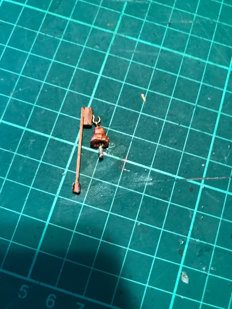

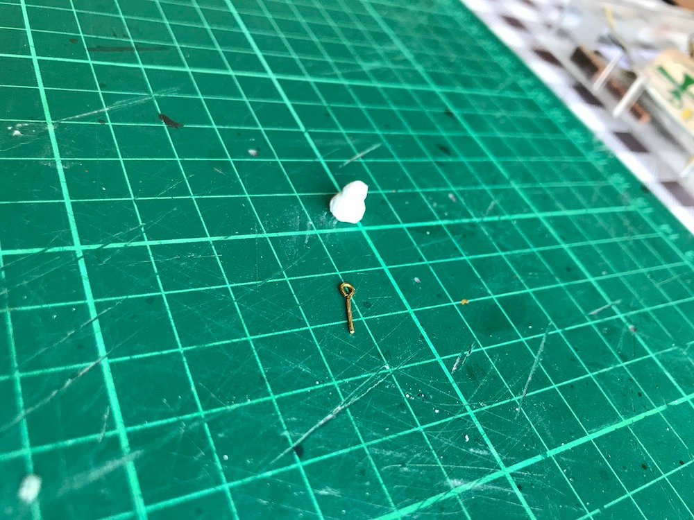

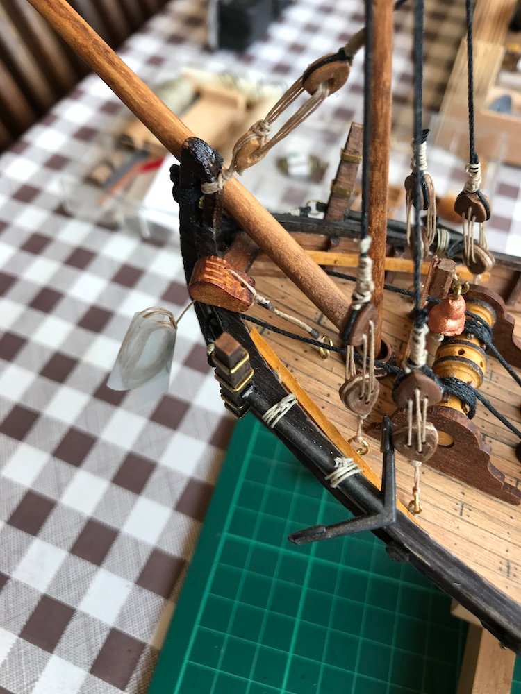

Una campana que no viene en el kit, que hago con pasta de modelar y las perchas.

La campana tiene mucho mérito pero cuesta muy poco hacerla en latón con el torno, si me das las medidas te la mando.

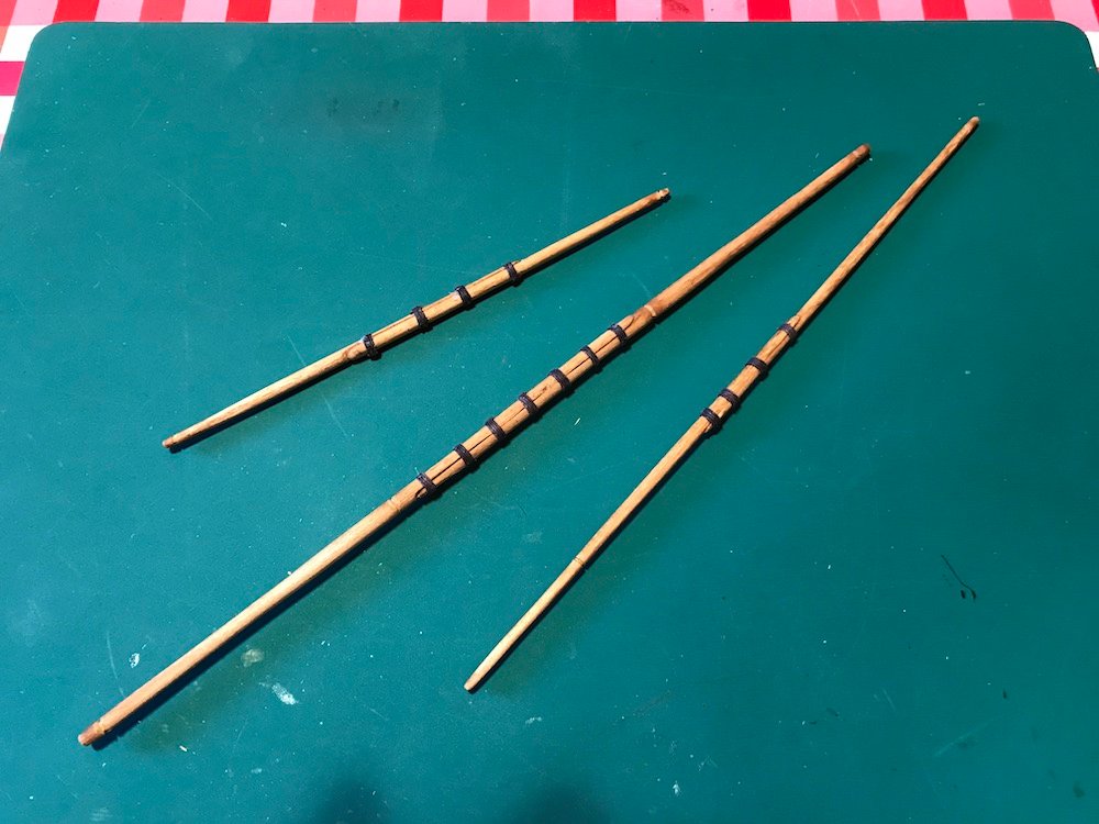

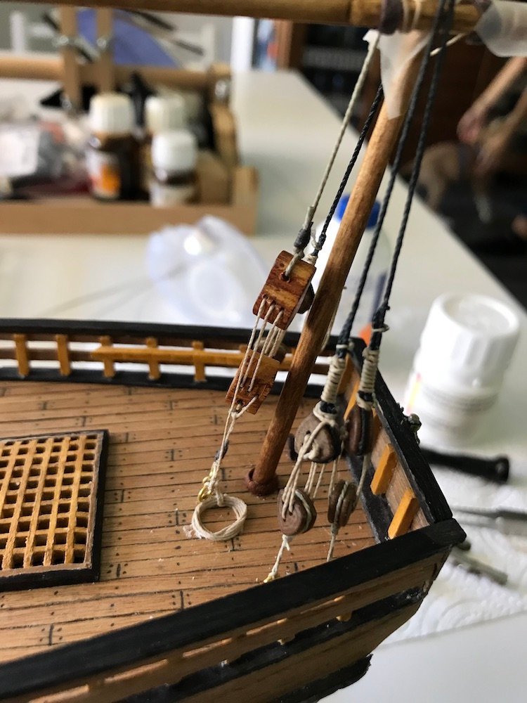

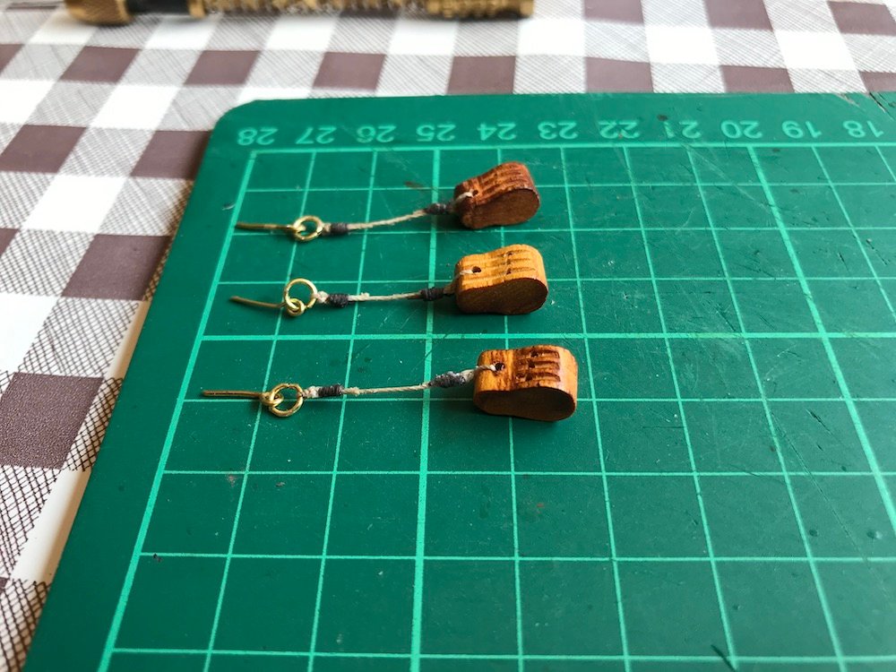

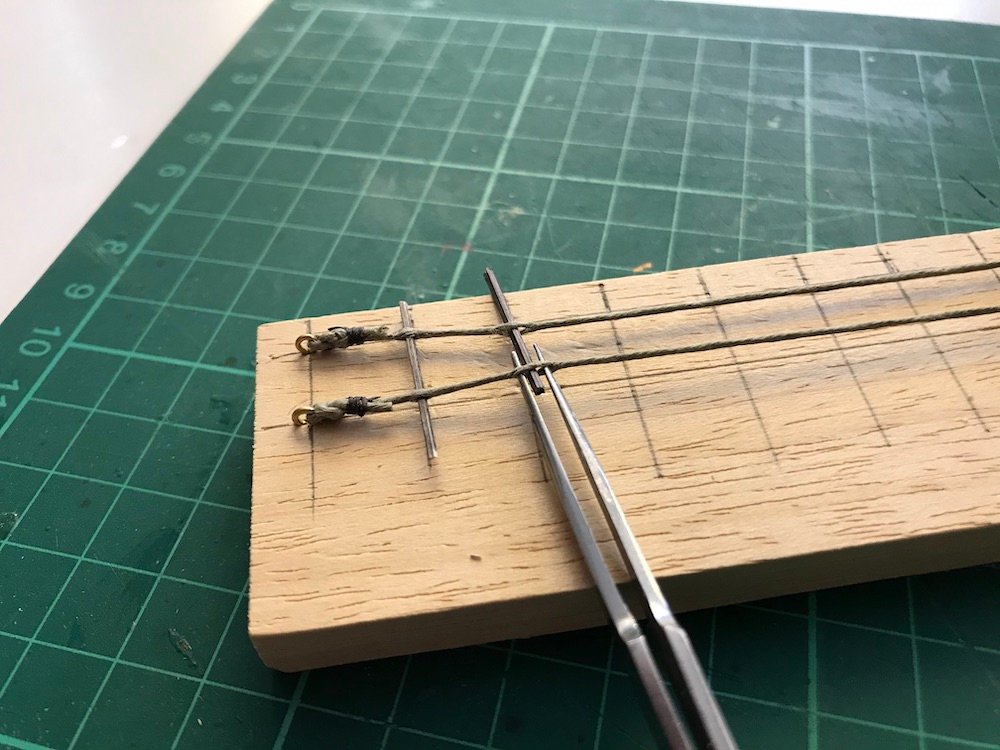

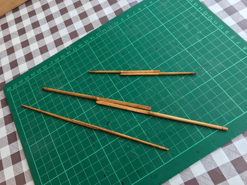

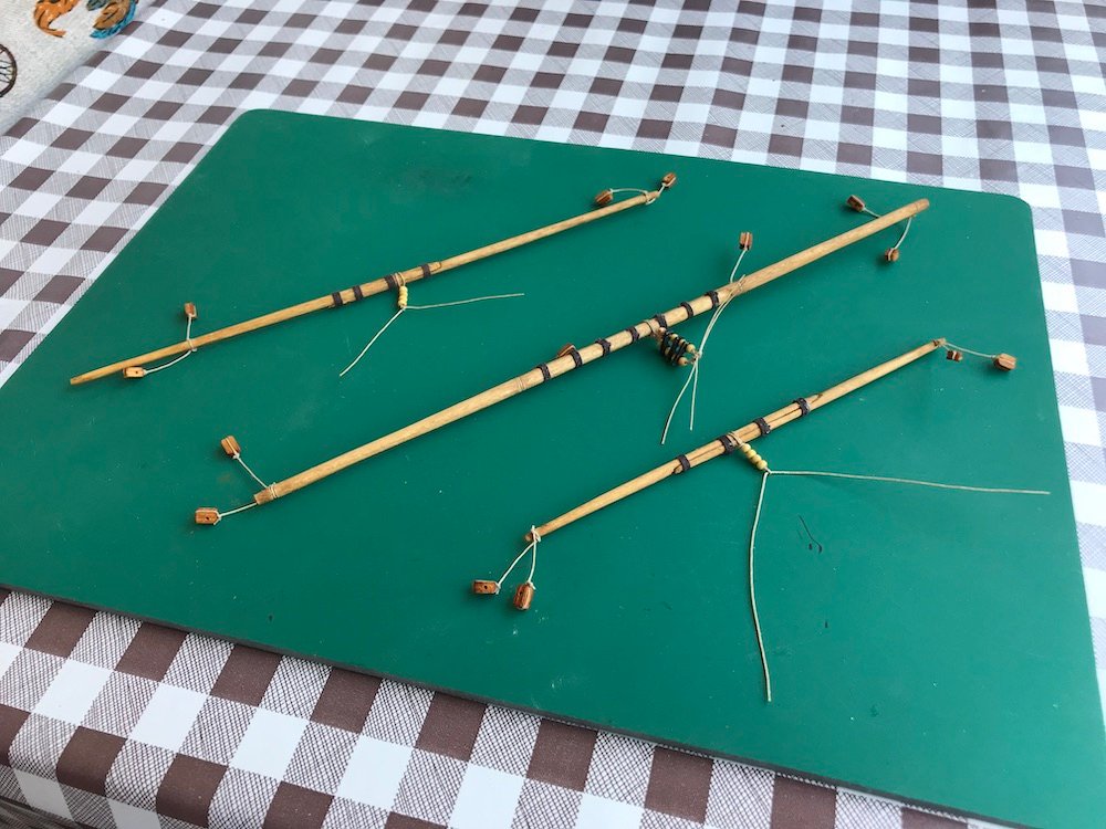

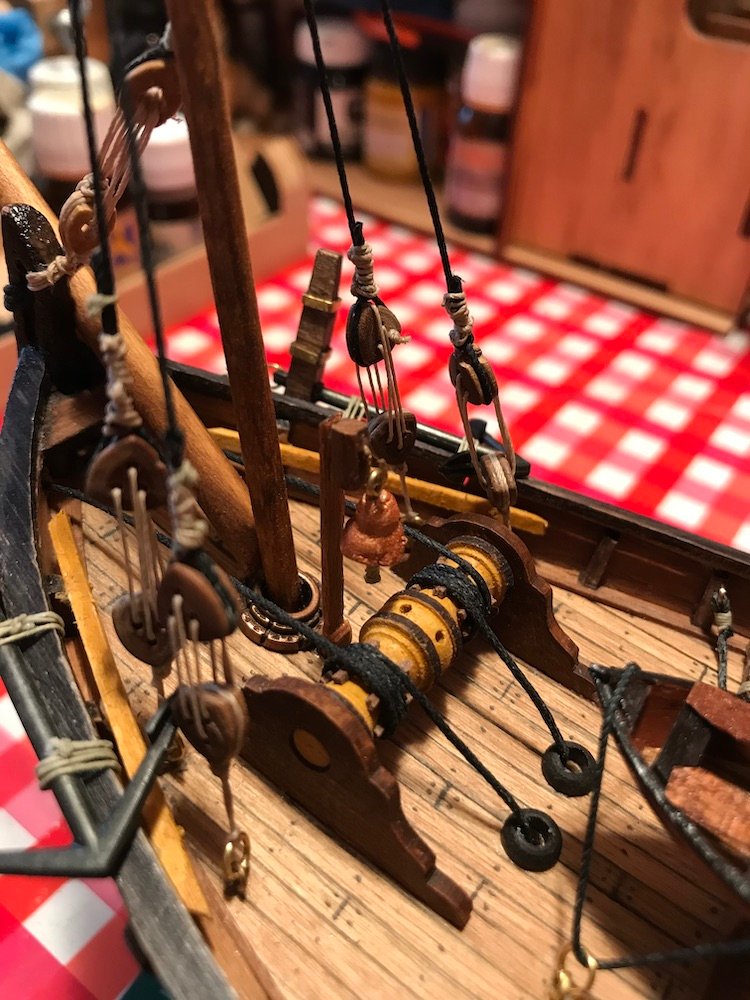

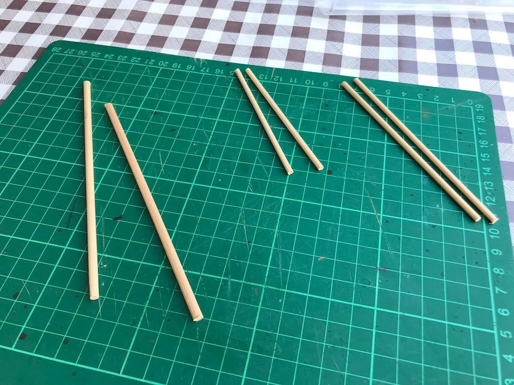

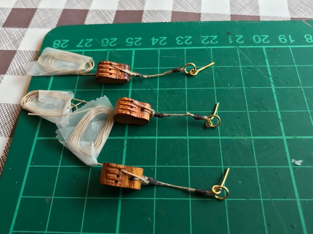

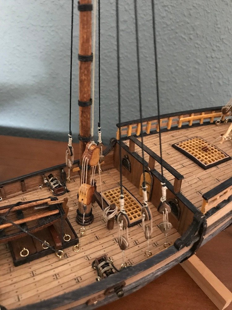

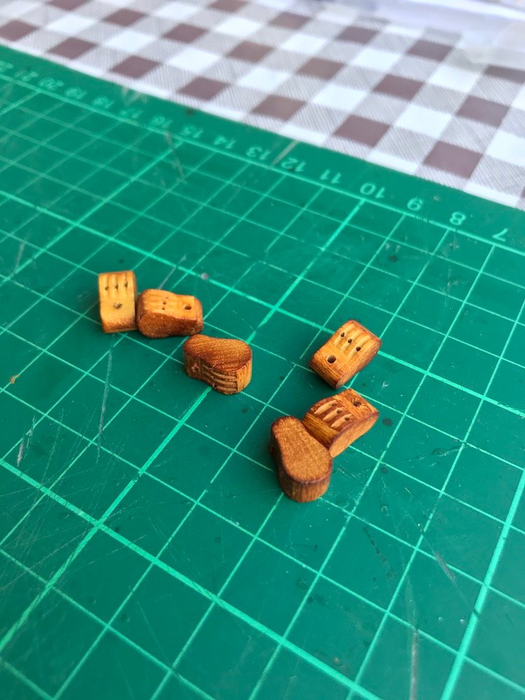

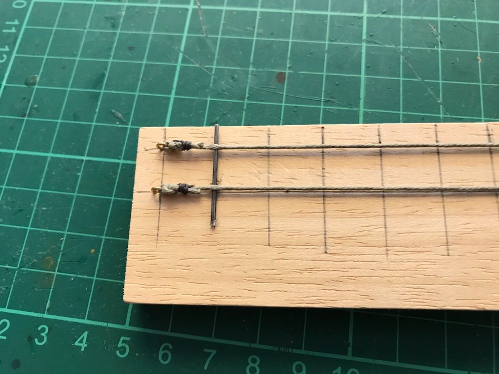

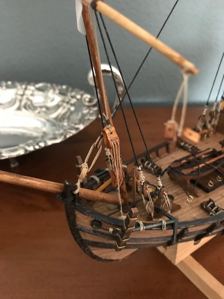

Al final te hice caso Leopoldo y quité el cáncamo que había insertado en los motones. Sigo con los Motones de violín y las drizas de las vergas. Las vergas no las fijo todavía, las dejo puestas con cinta para medir cabos etc. Las fijaré con las velas puestas.

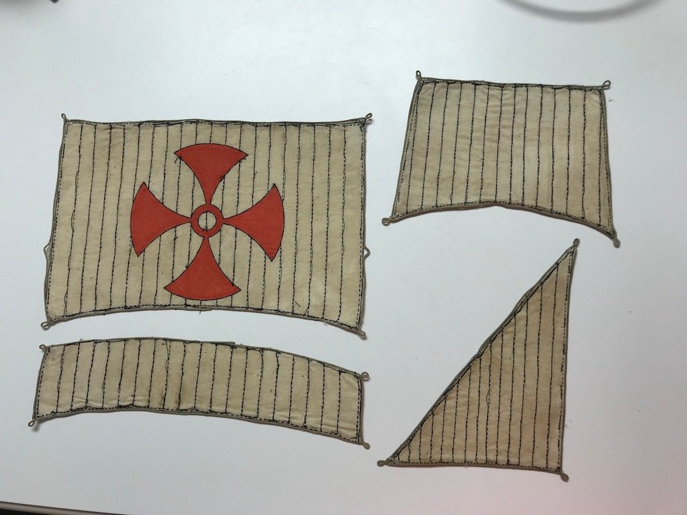

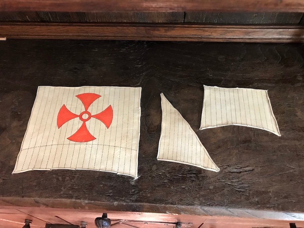

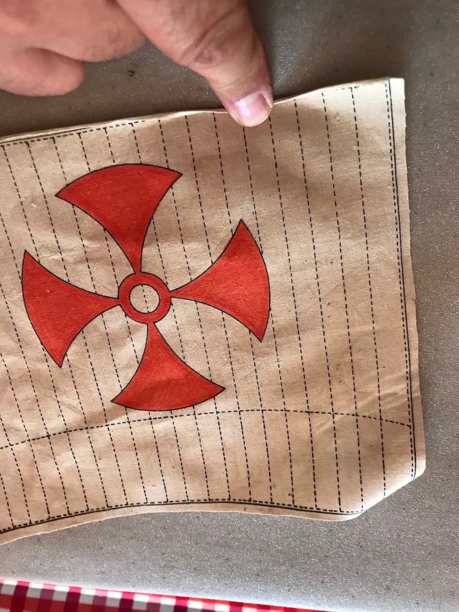

Mensaje por manuelsirgo »

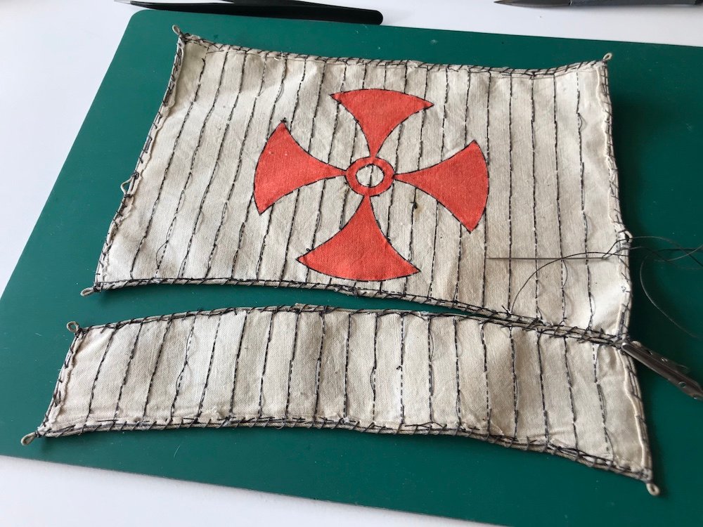

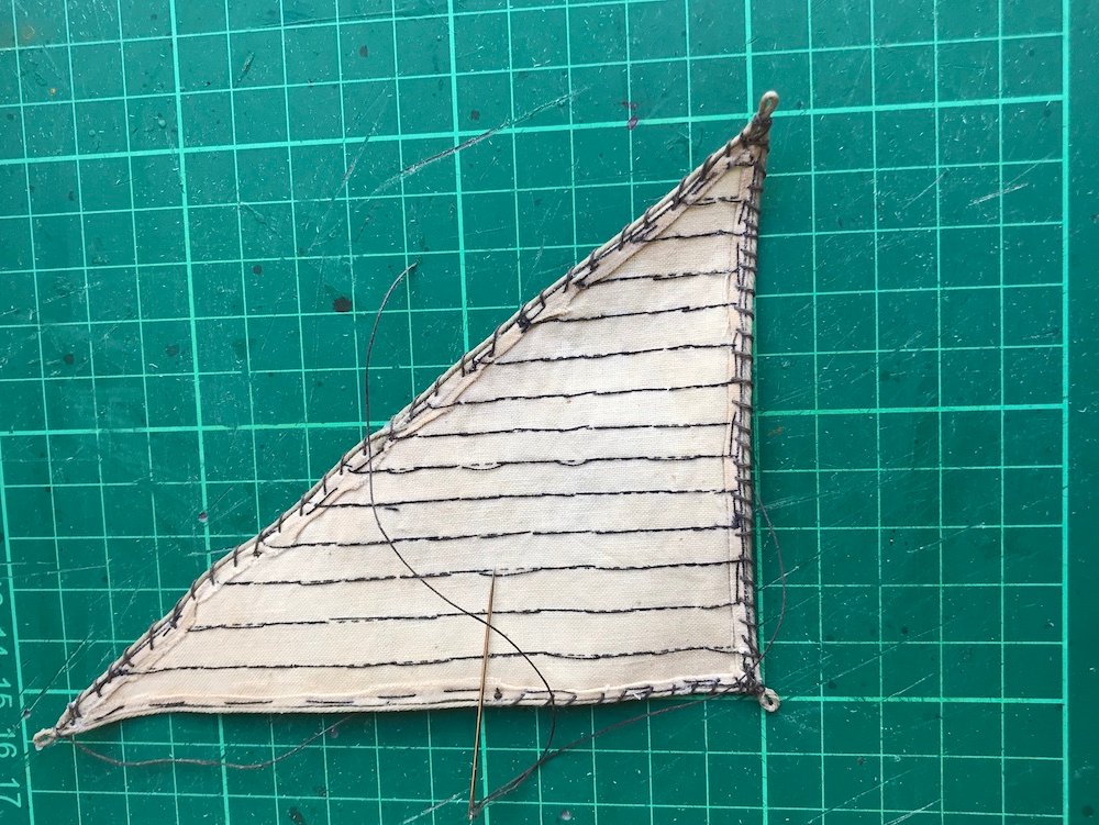

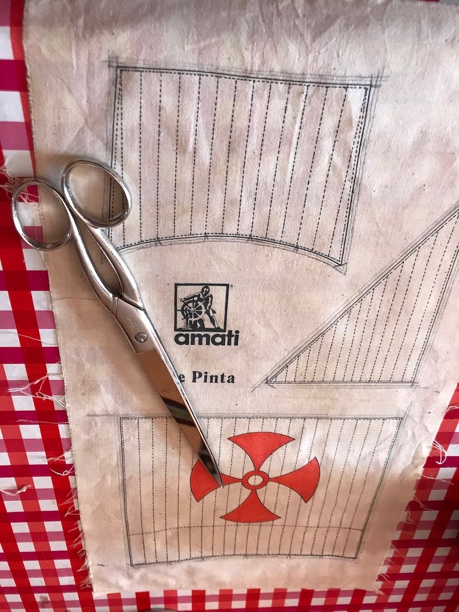

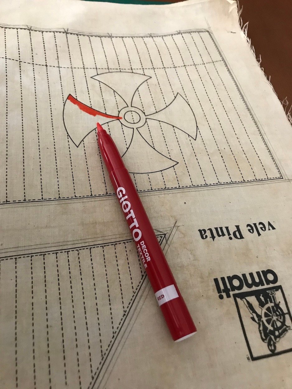

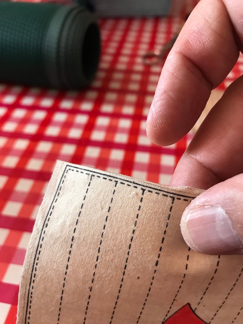

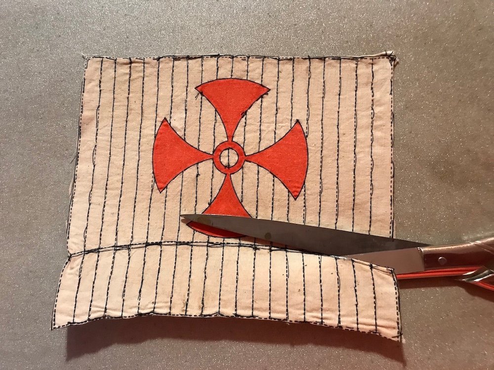

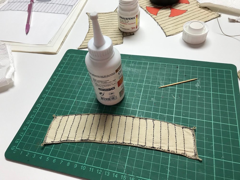

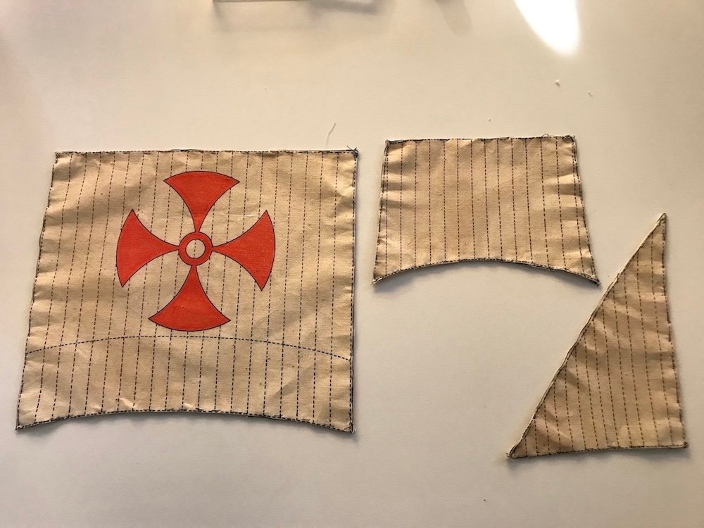

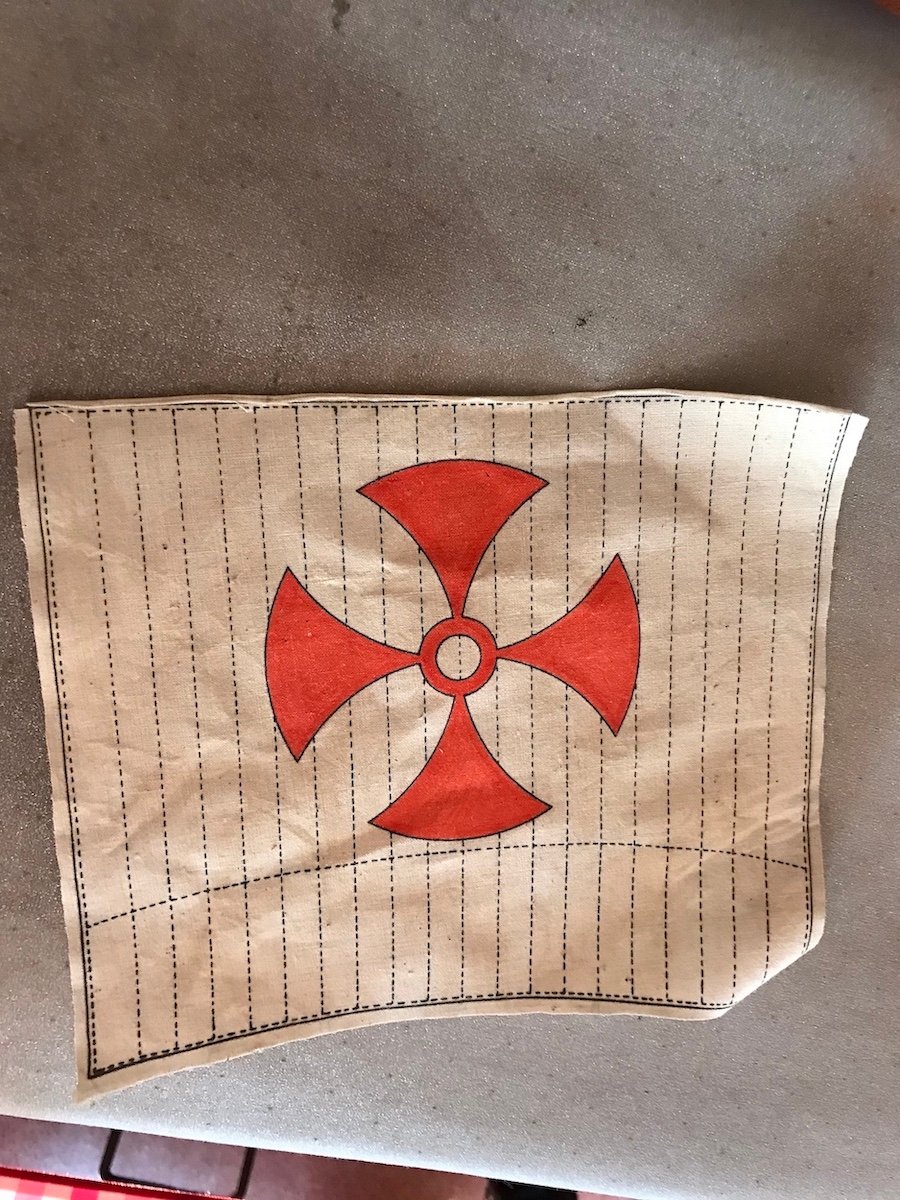

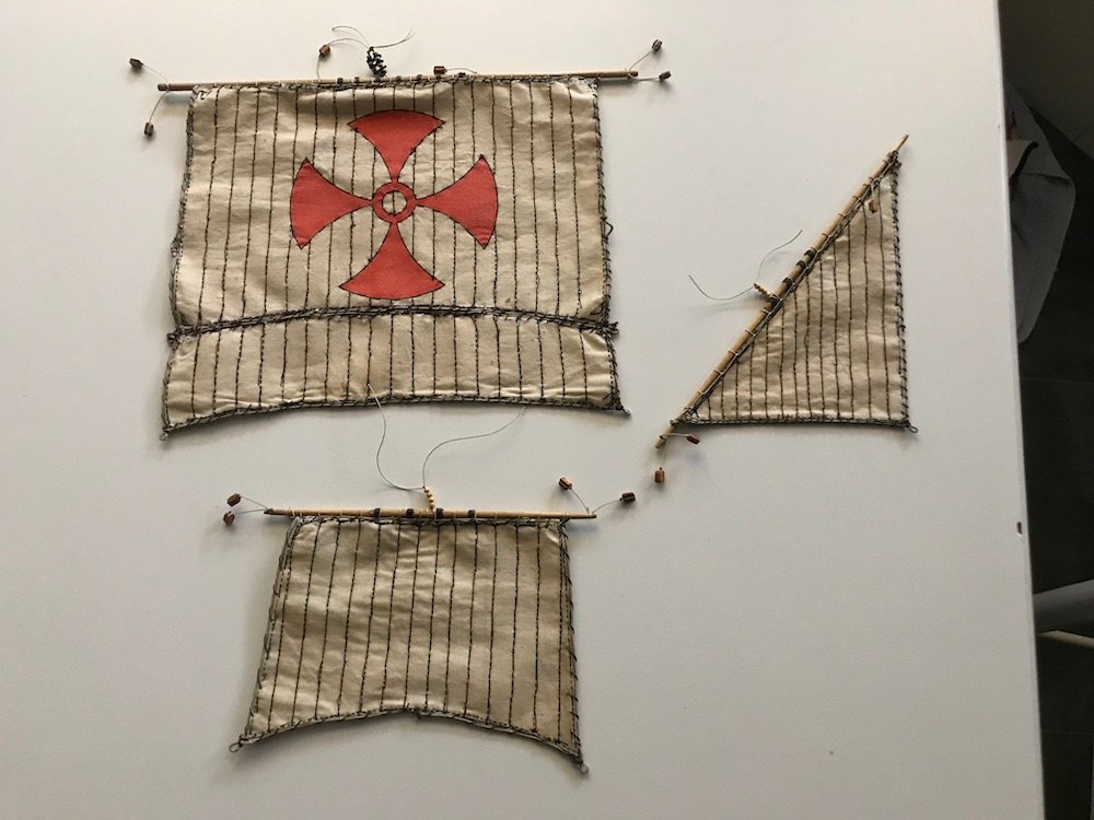

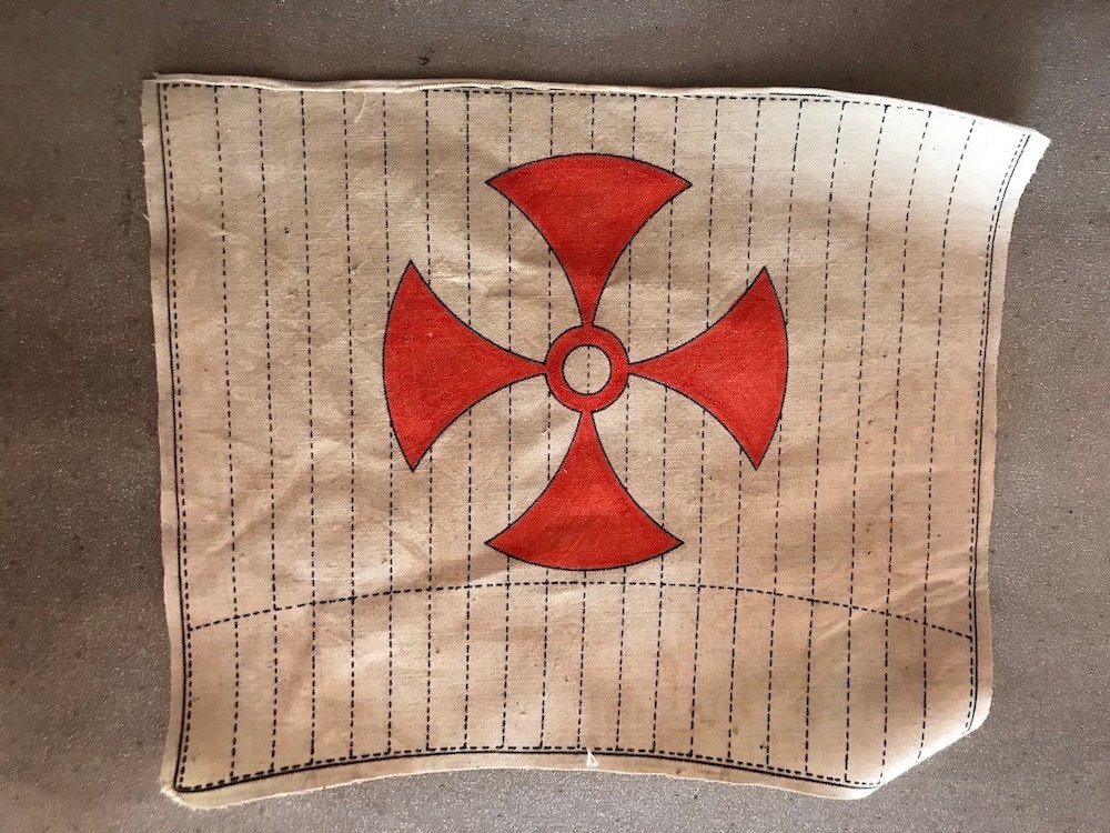

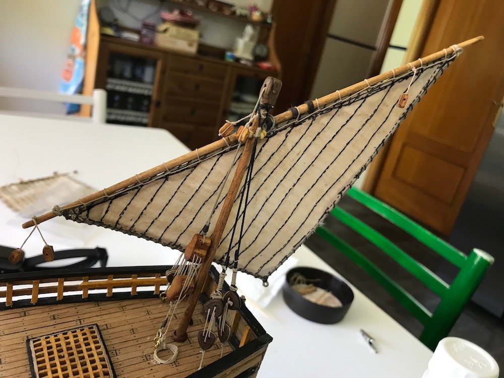

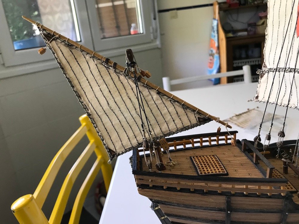

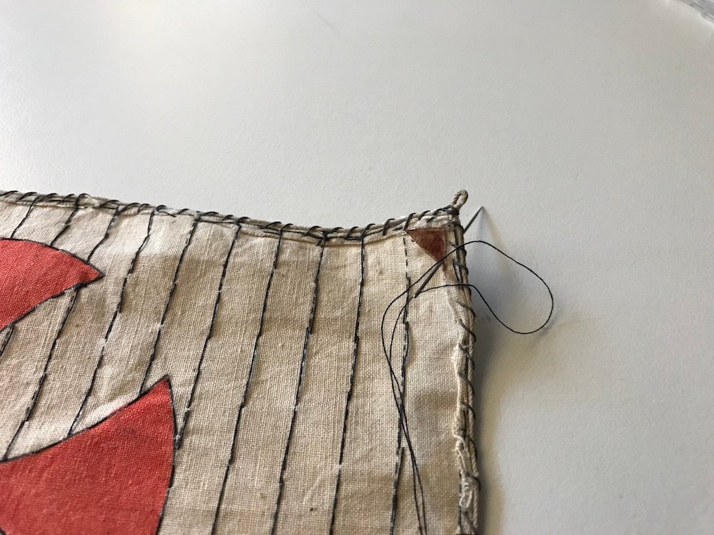

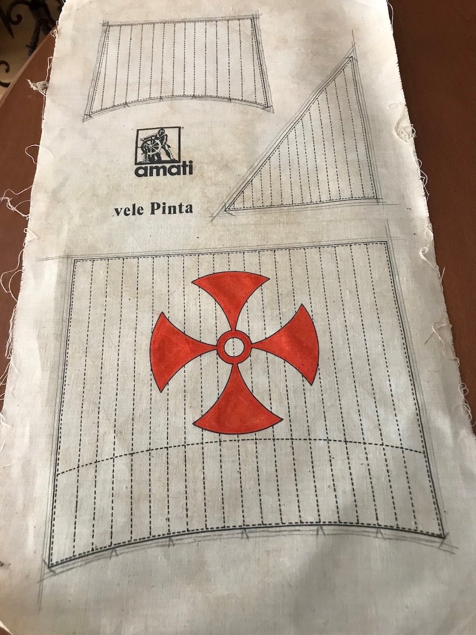

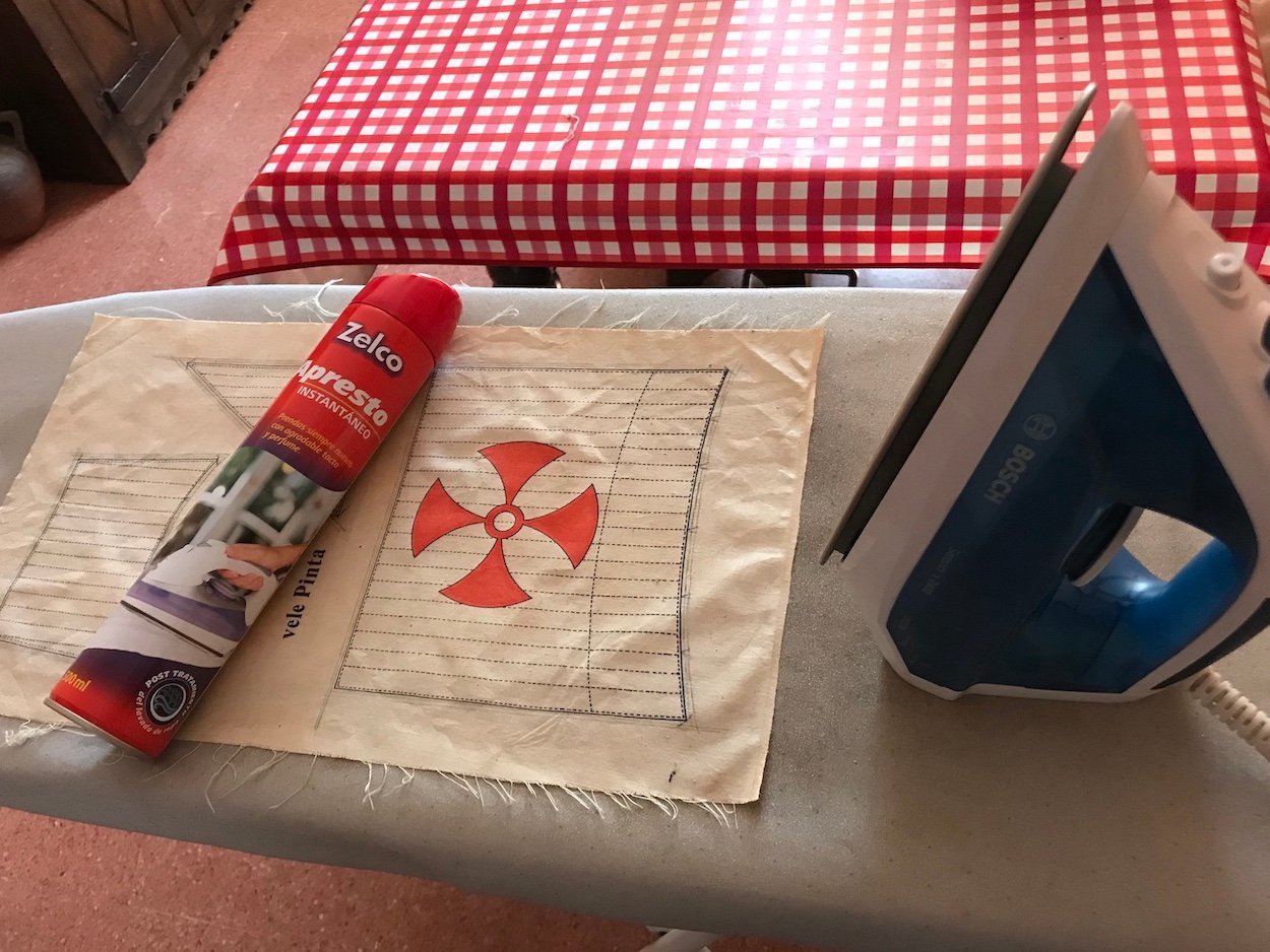

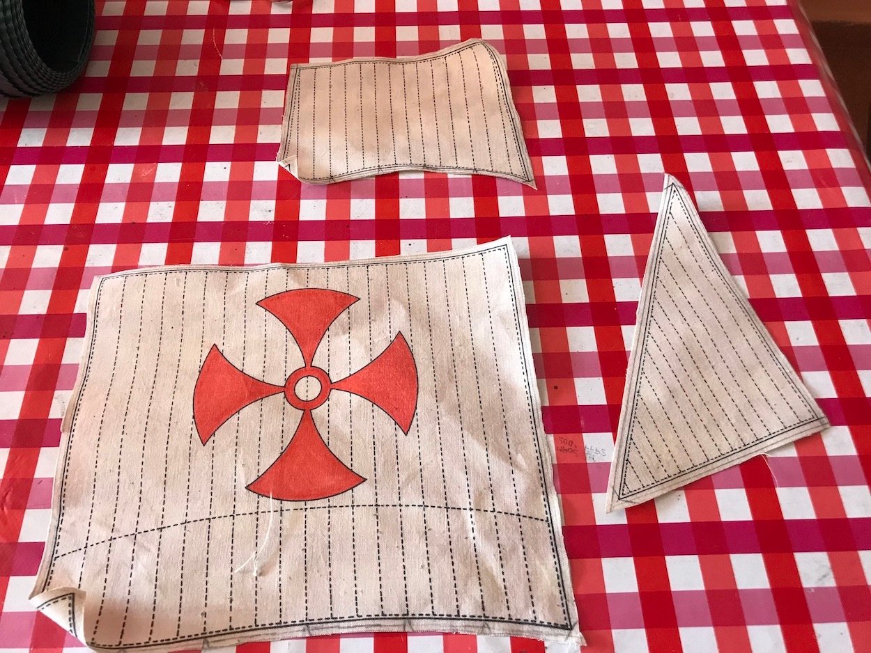

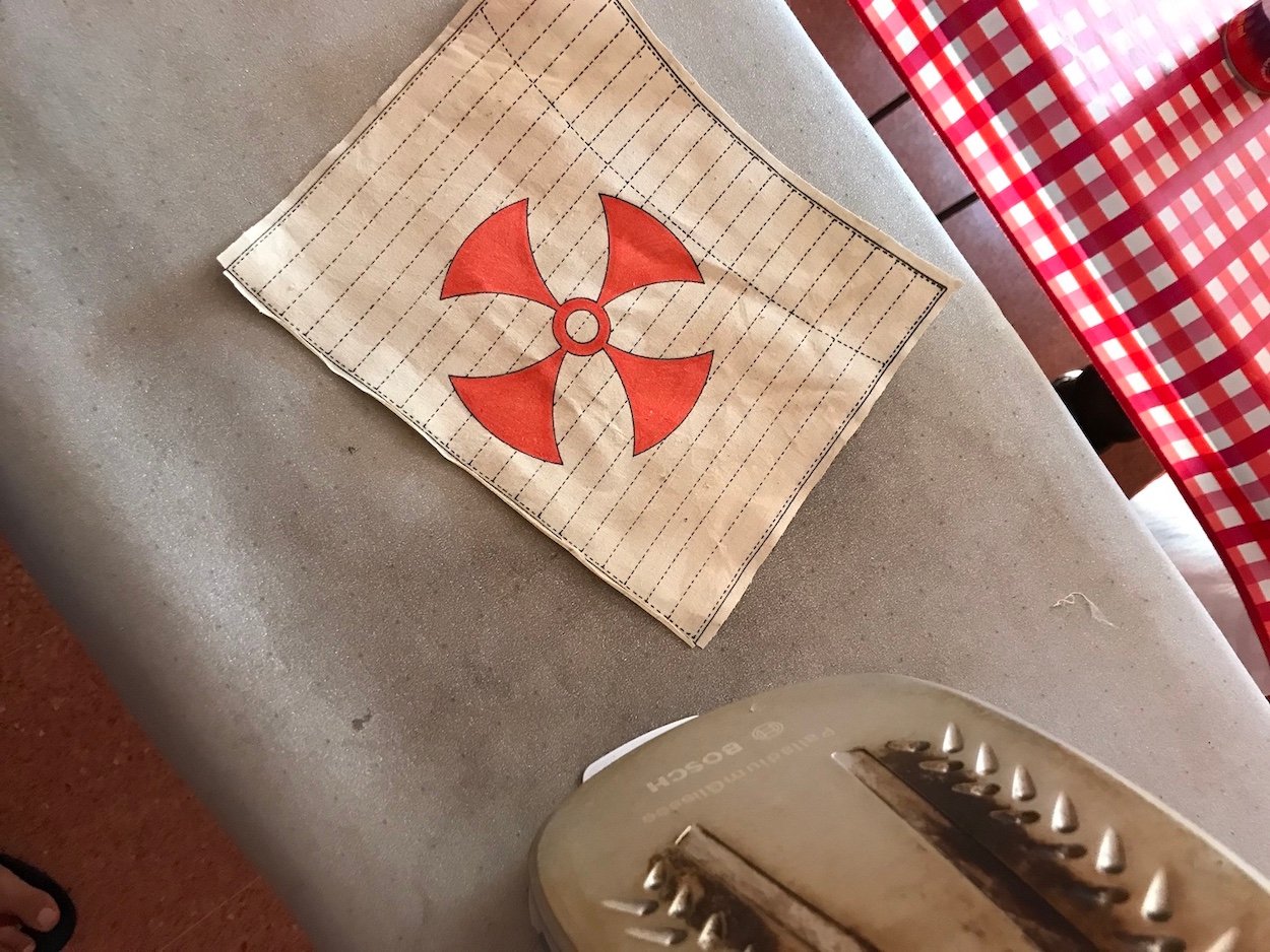

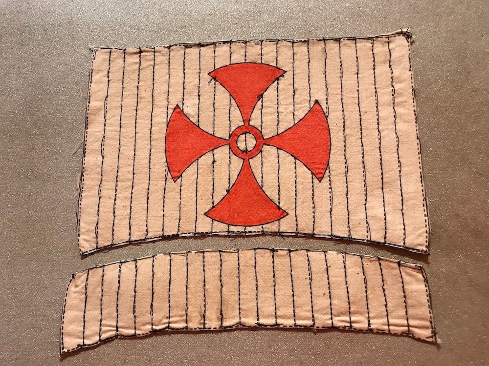

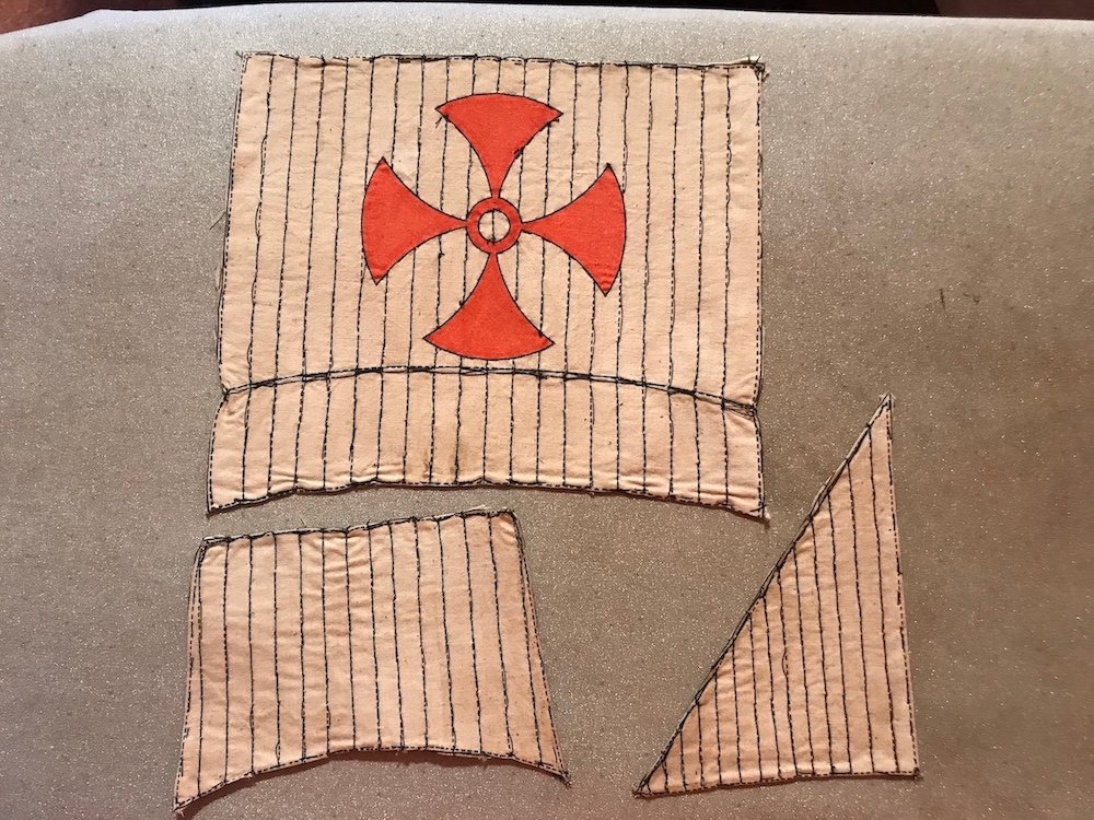

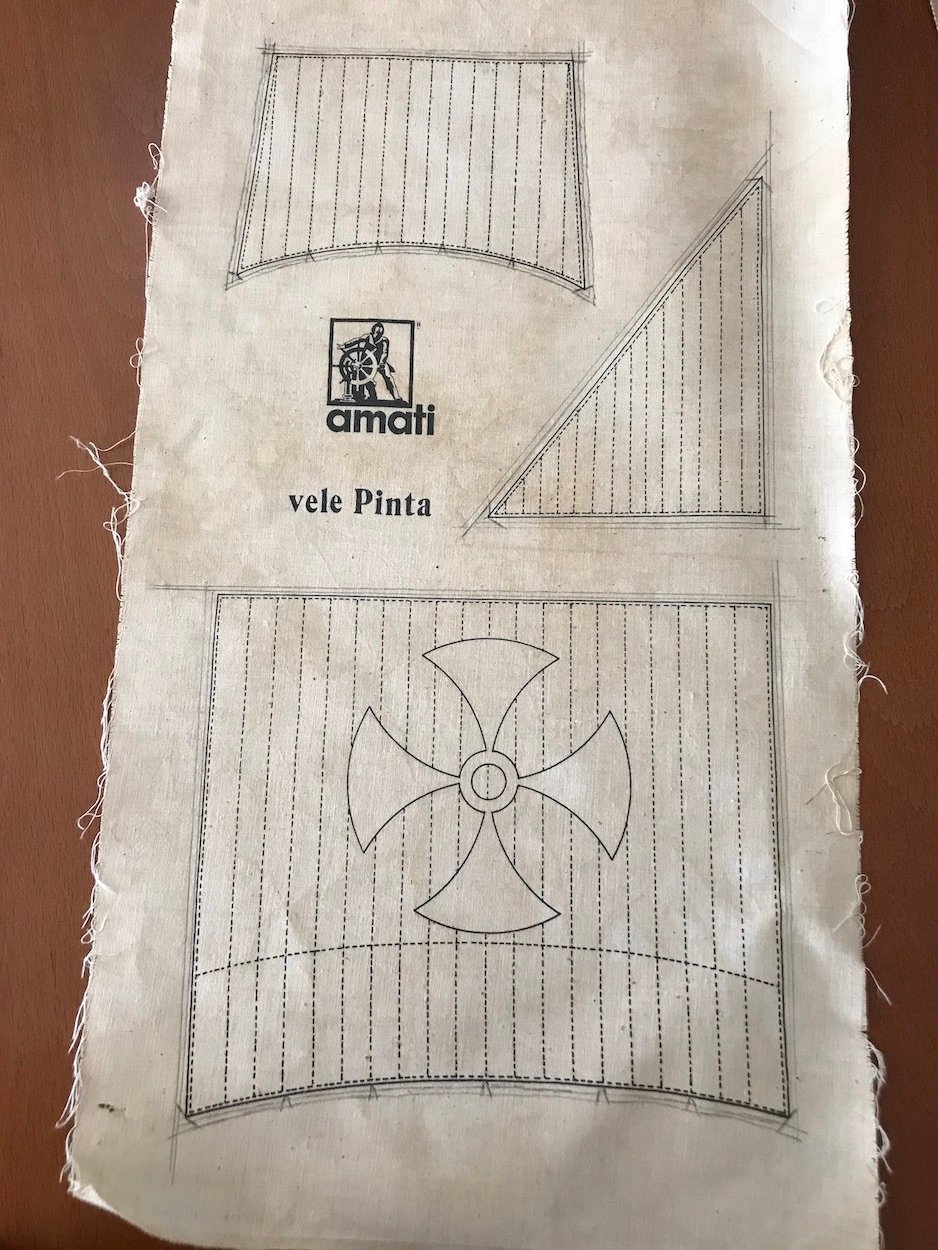

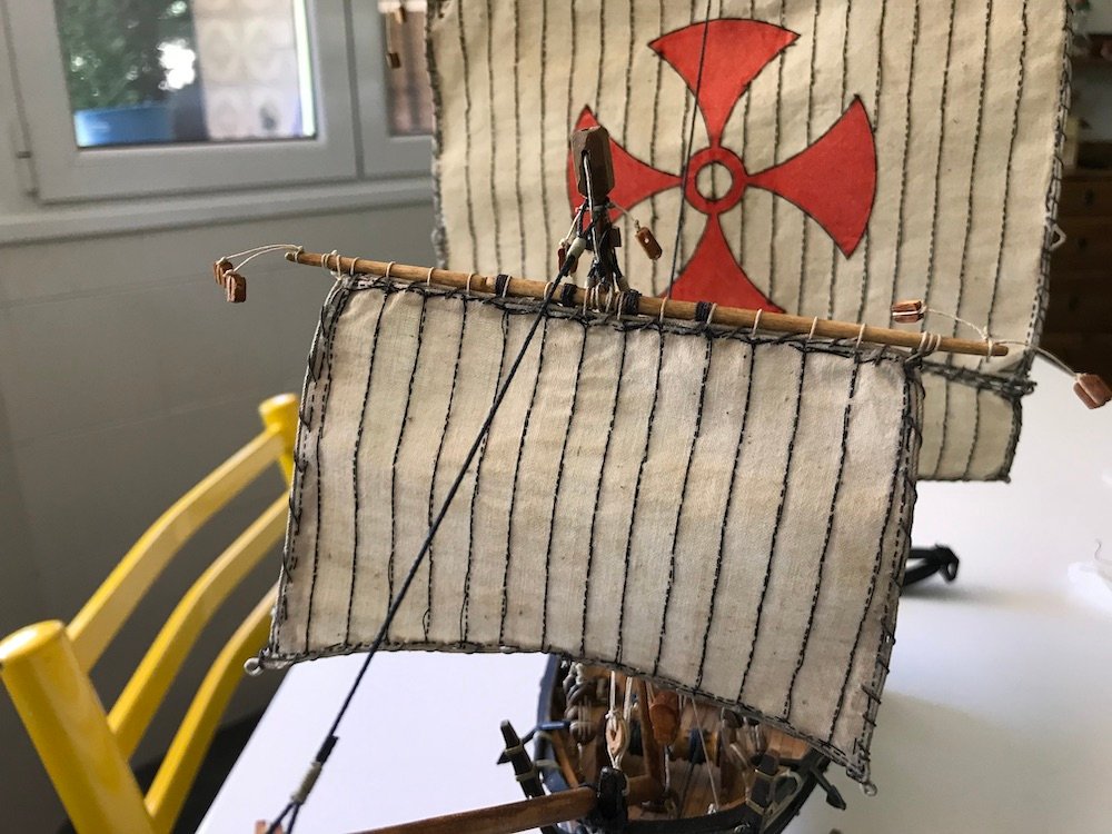

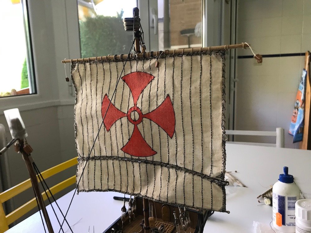

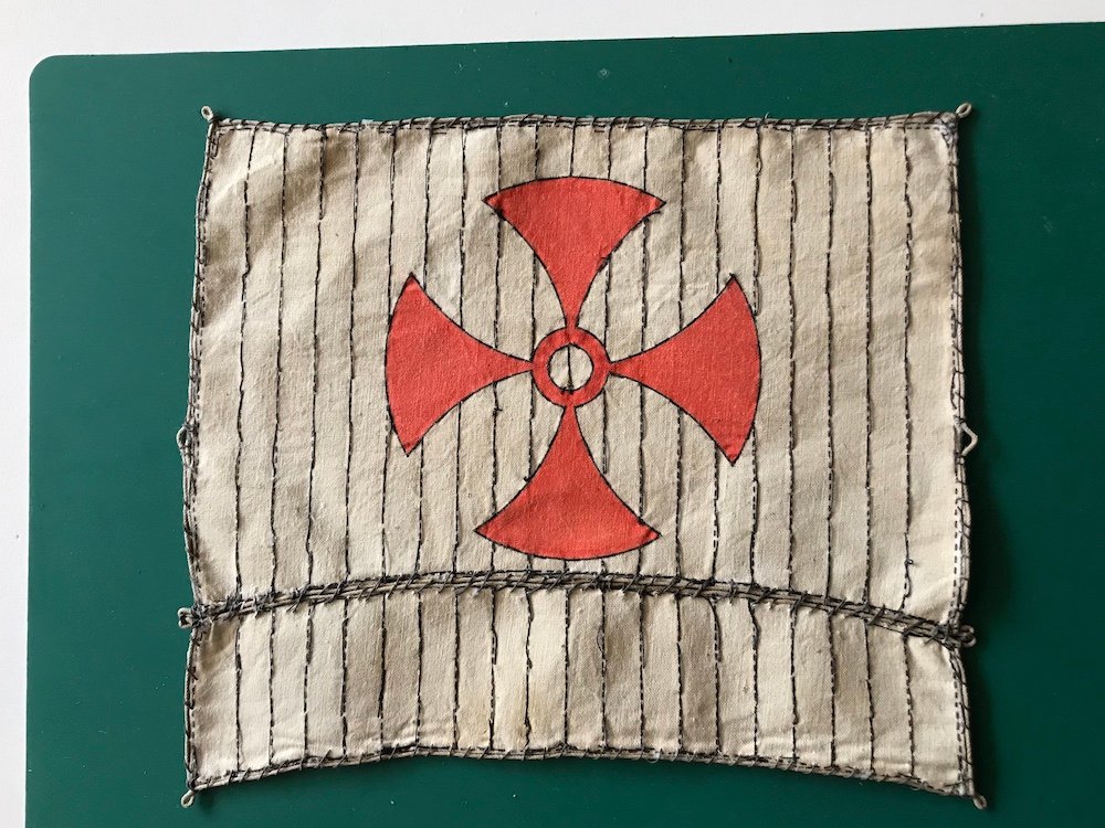

Hago las velas. Vienen preimpresas en el Kit. Primero las plancho, dibujo un borde, corto, doy apresto, hago el dobladillo, vuelvo a planchar. Todo a mano porque no se coser a máquina (tampoco tengo). Fijo los bordes con hilo negro y las costuras por donde van las velas y las dejo listas para colocar la relinga. Me doy cuenta de que en la mayor la linea original que traía no es de toma de rizos, sino de una boneta. Por eso, aunque tenía que haberlo hecho antes, lo hago ahora, corto lo que sería la boneta para después culebrearla sobre la vela mayor. Para la cruz, utilizo rotulador de textil.

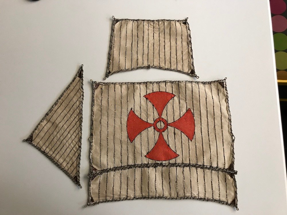

Mas archivos de los pasos mencionados.

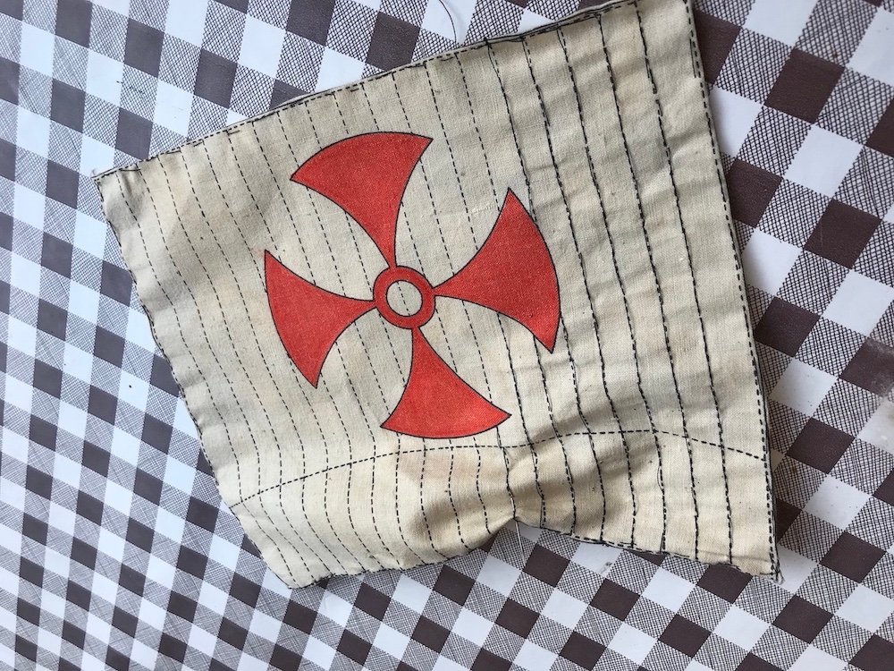

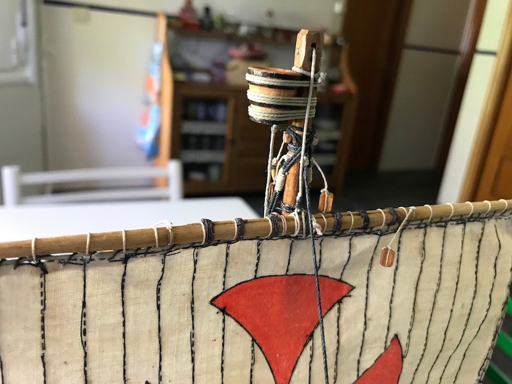

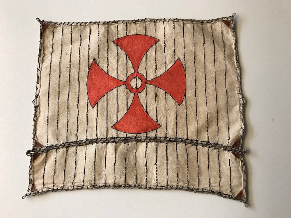

Sigo culebreando la relinga y poniendo refuerzos a los puños de las velas.

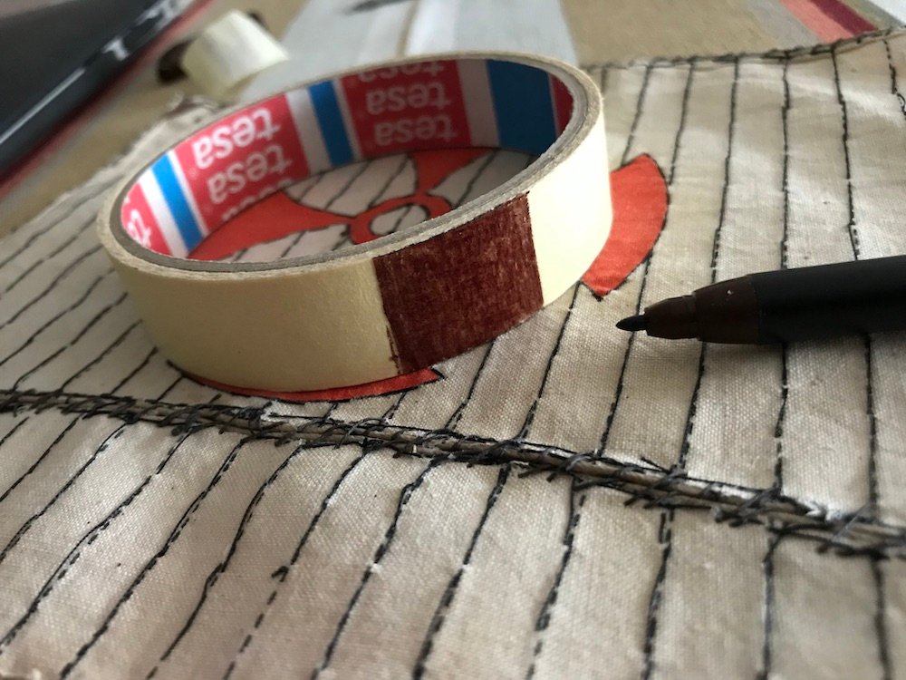

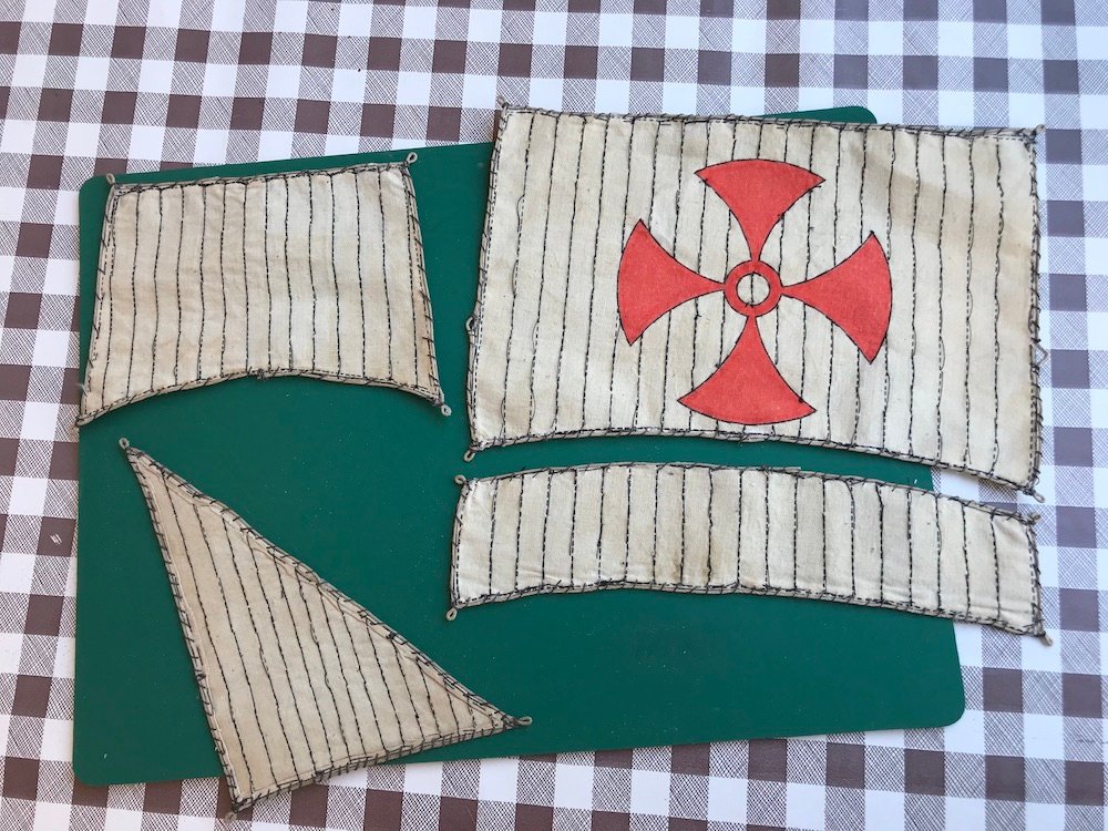

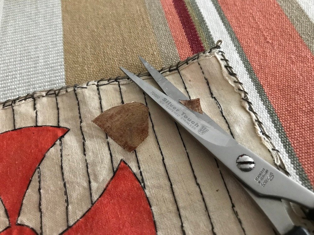

Más fotografias. Los puños de vela los hago con cinta de carrocero, pegada sobre si misma y teñida. Dá sensación de cuero.

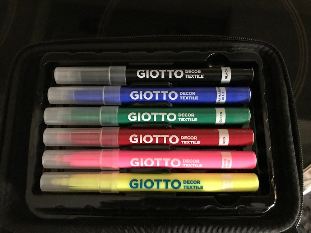

Hola Manuel. Muy buena idea la del rotulador indeleble, no se me había ocurrido para las velas, aunque los paños los figuro como tú sin costuras, pasando sin apretar un rotulador de 0,1. ¿ Hay de muchos colores? Lo digo par hacer las banderas. El barco queda muy bien y queda poco .

Leopoldofran escribió: Lun Ago 17, 2020 11:50 pm Hola Manuel. Muy buena idea la del rotulador indeleble, no se me había ocurrido para las velas, aunque los paños los figuro como tú sin costuras, pasando sin apretar un rotulador de 0,1. ¿ Hay de muchos colores? Lo digo par hacer las banderas. El barco queda muy bien y queda poco .
Si necesitas algo de la Toulonnaise no dudes en decirmelo.
No se si hay de muchos colores. Imagino que si. Yo compré una caja con los 6 que vienen en la foto en una tienda de Manualidades. Imagino que habrá de todos los colores. Cuando comience la restauración de La Toulonaise, en cuanto acabe la Pinta, seguro que te consulto pues hay algunas cosas que no veo claras.

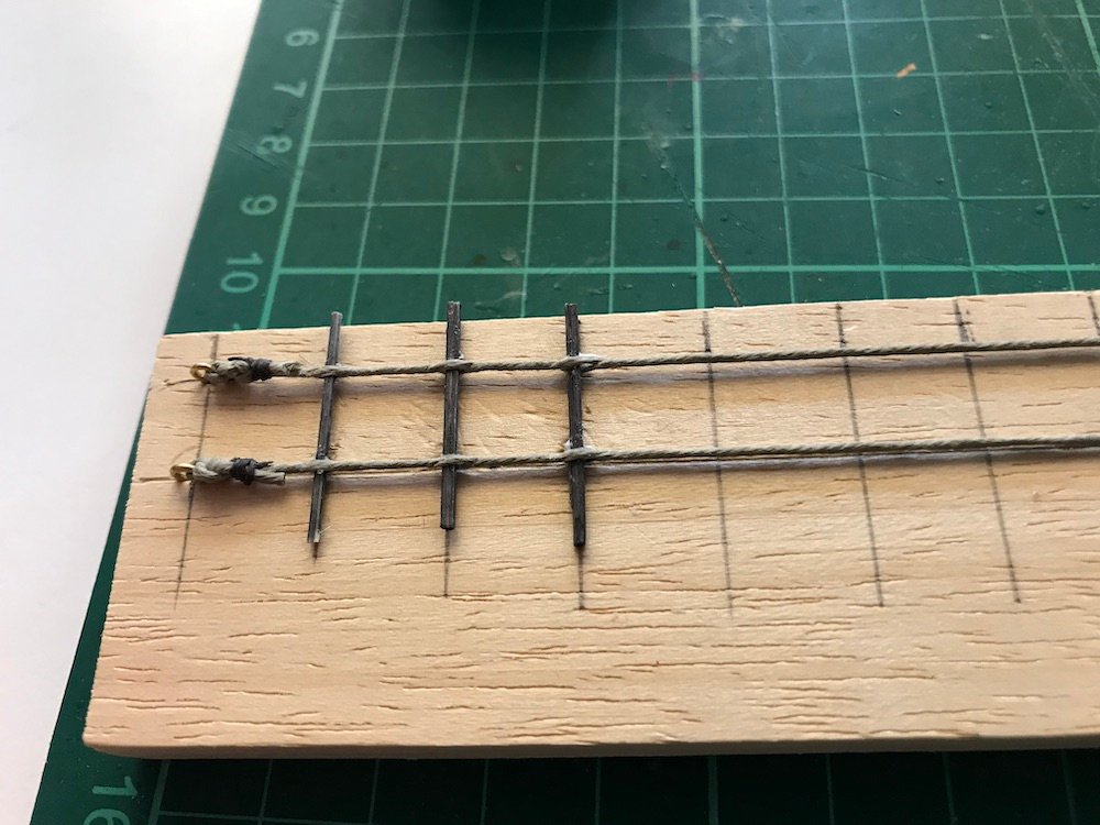

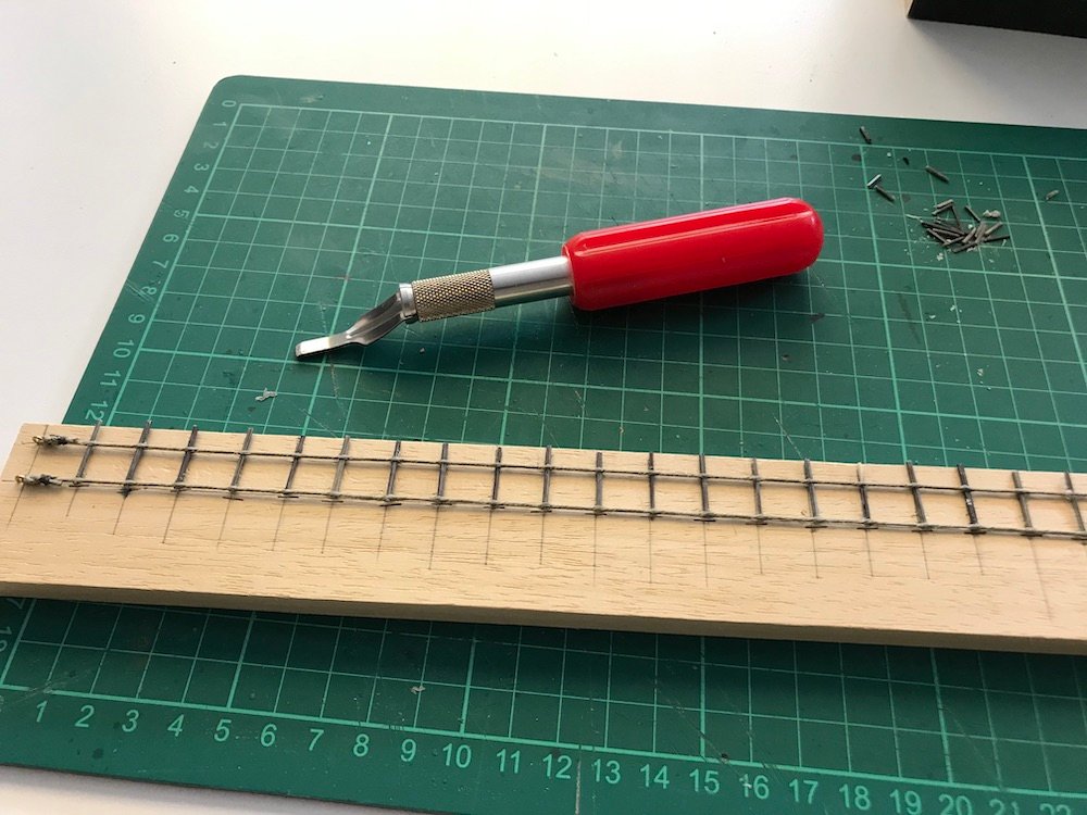

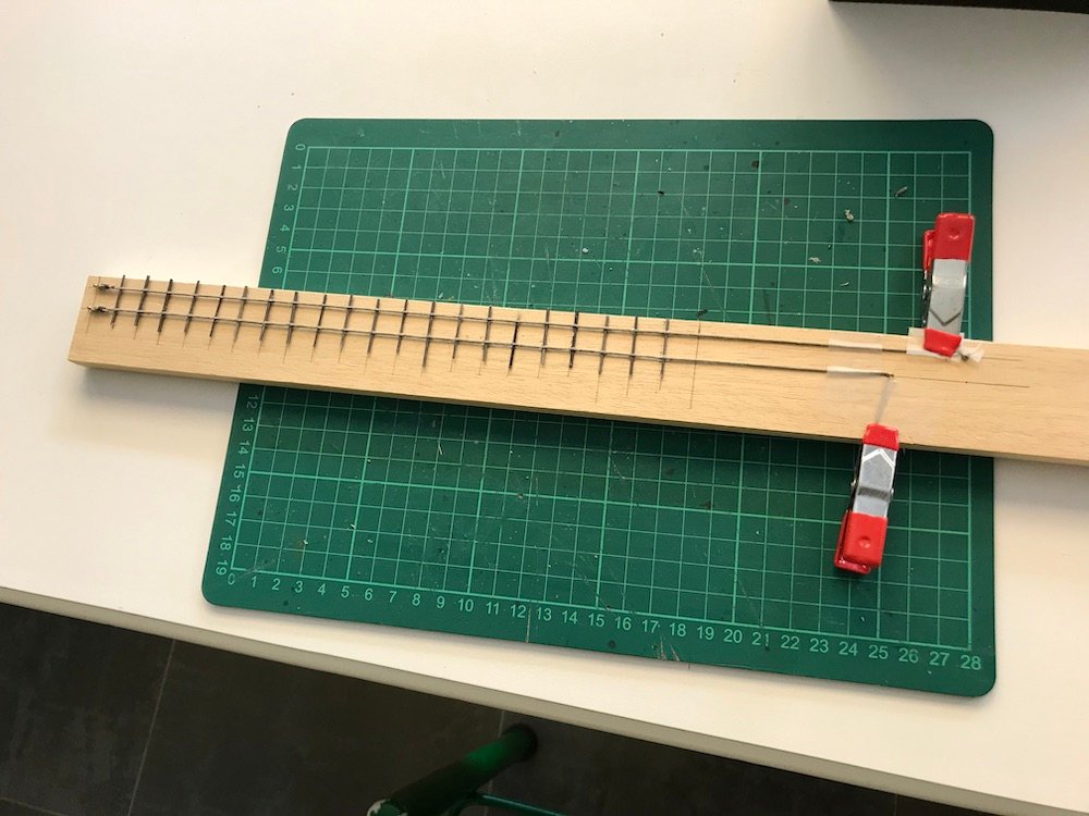

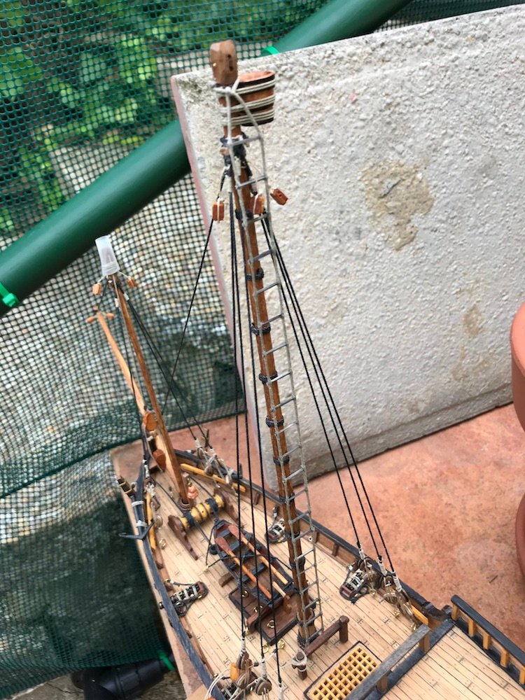

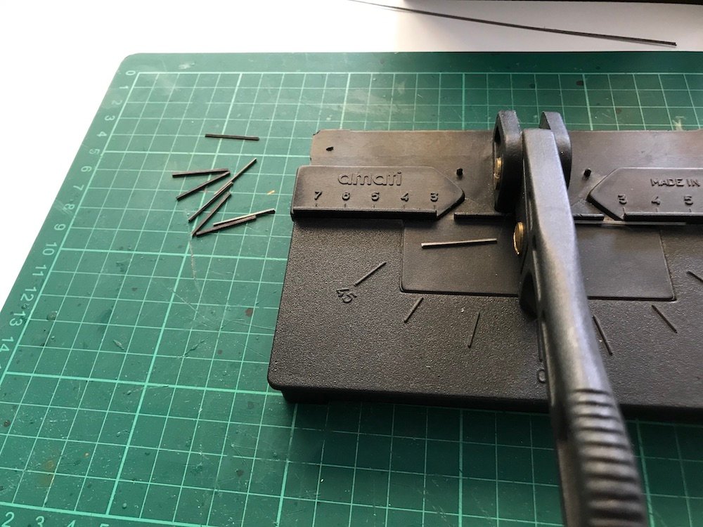

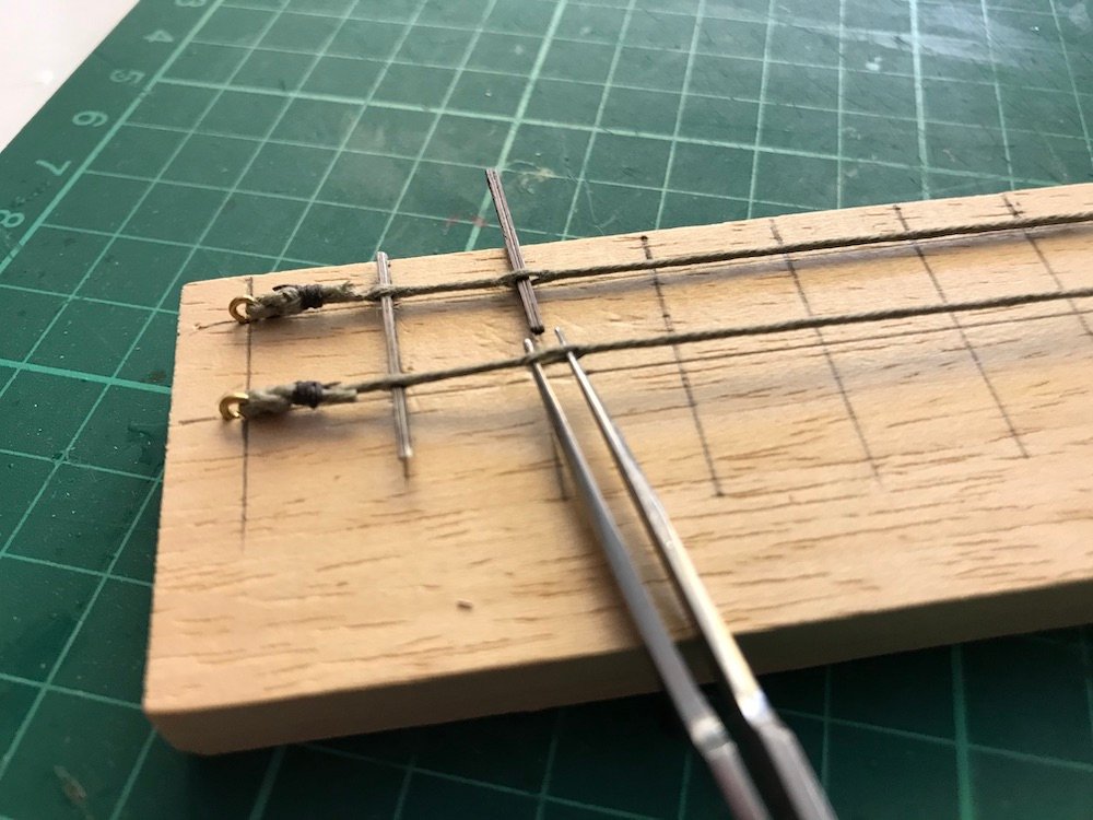

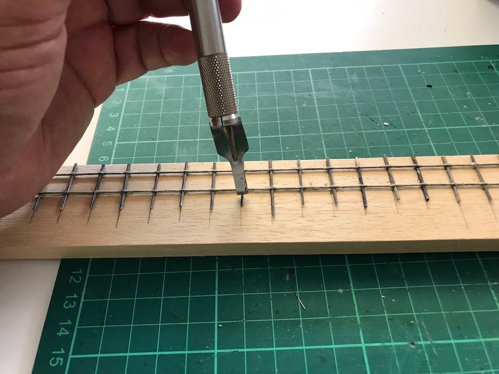

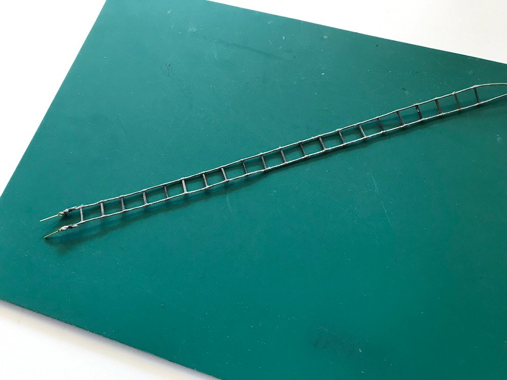

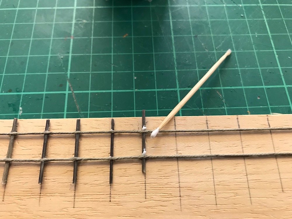

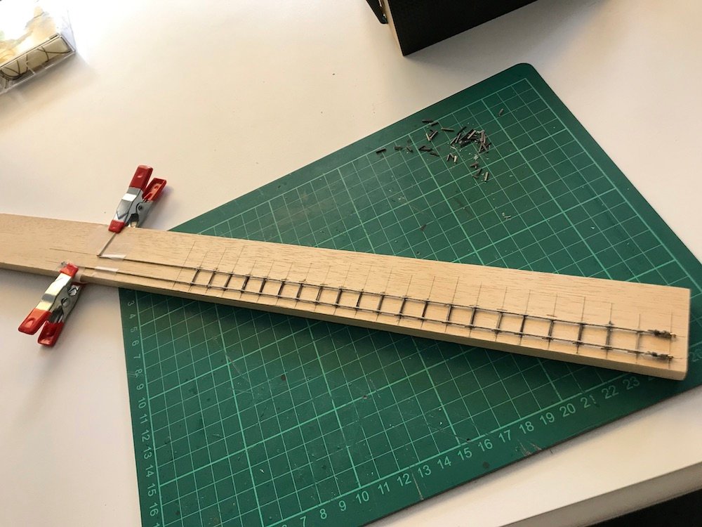

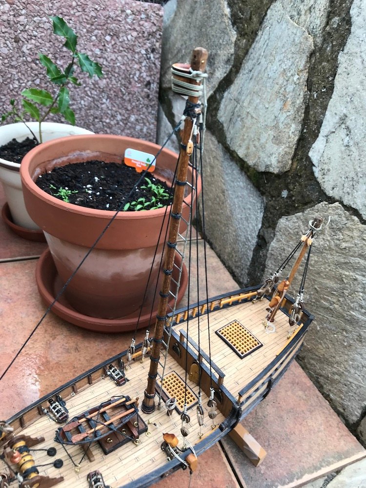

Me decidí al final a poner una Escala de Gato, pues consultando El Buque (como bien me apuntaste) vi que lo llevaban muchas carabelas y naos de la época, no para encaramarse a las vergas (que simplemente las subían y las bajaban para poner bonetas o recogerlas) sino para subir a las "cofas-cestas". Utilicé peldaños de madera, como en la foto que me enviaste y deshaciendo el colchado del hilo introduje los mismos, un poco de cola y a cortar. Finalmente la coloqué en la Carabela.

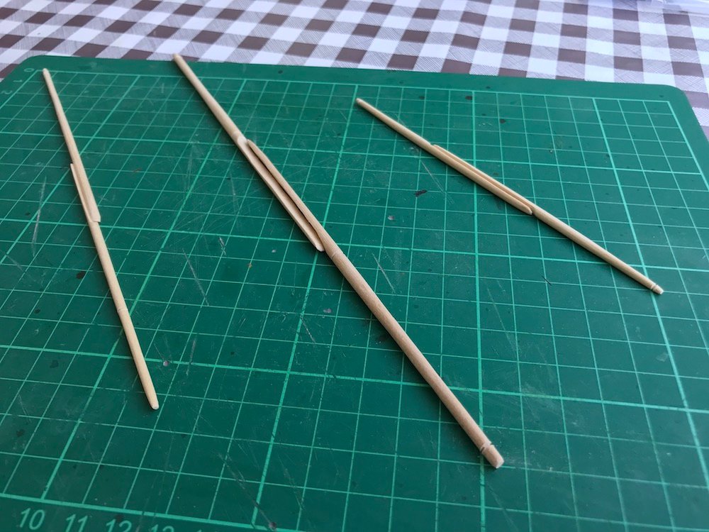

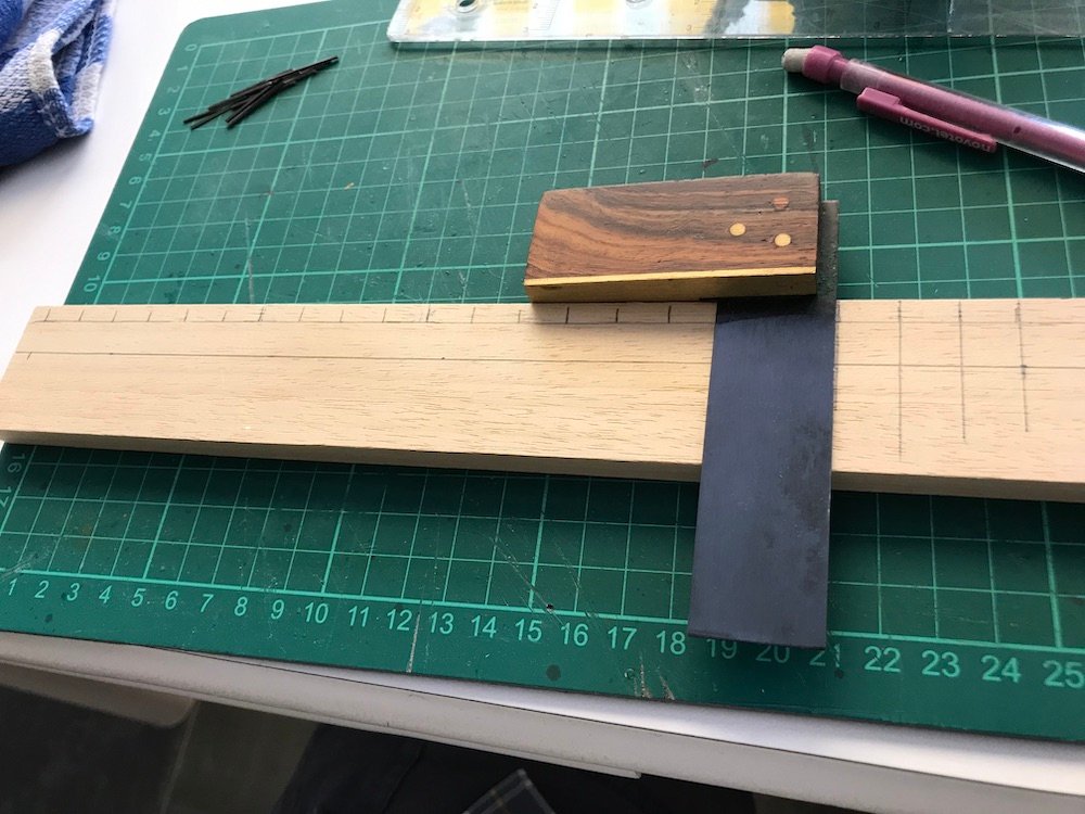

Continuo con el resto de las fotografías.
