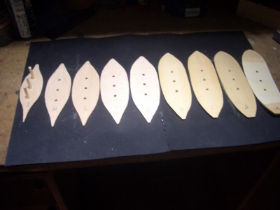

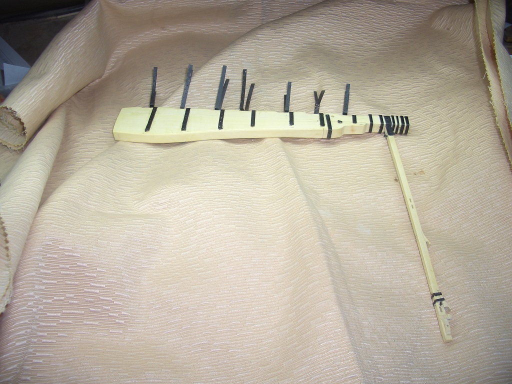

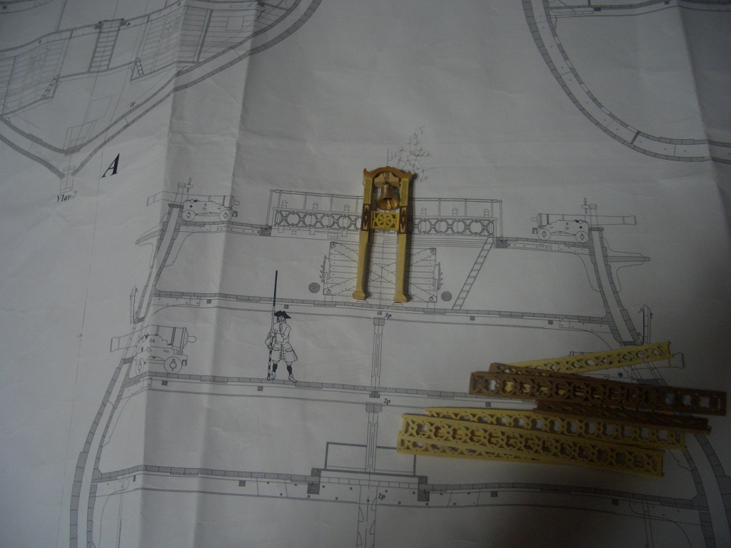

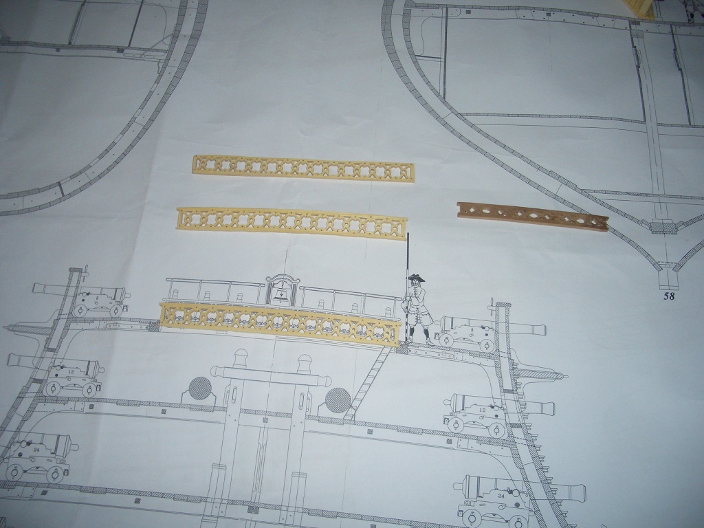

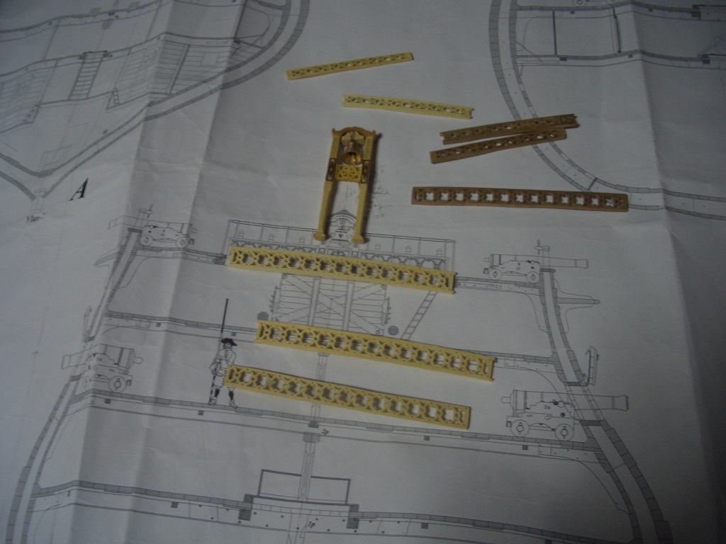

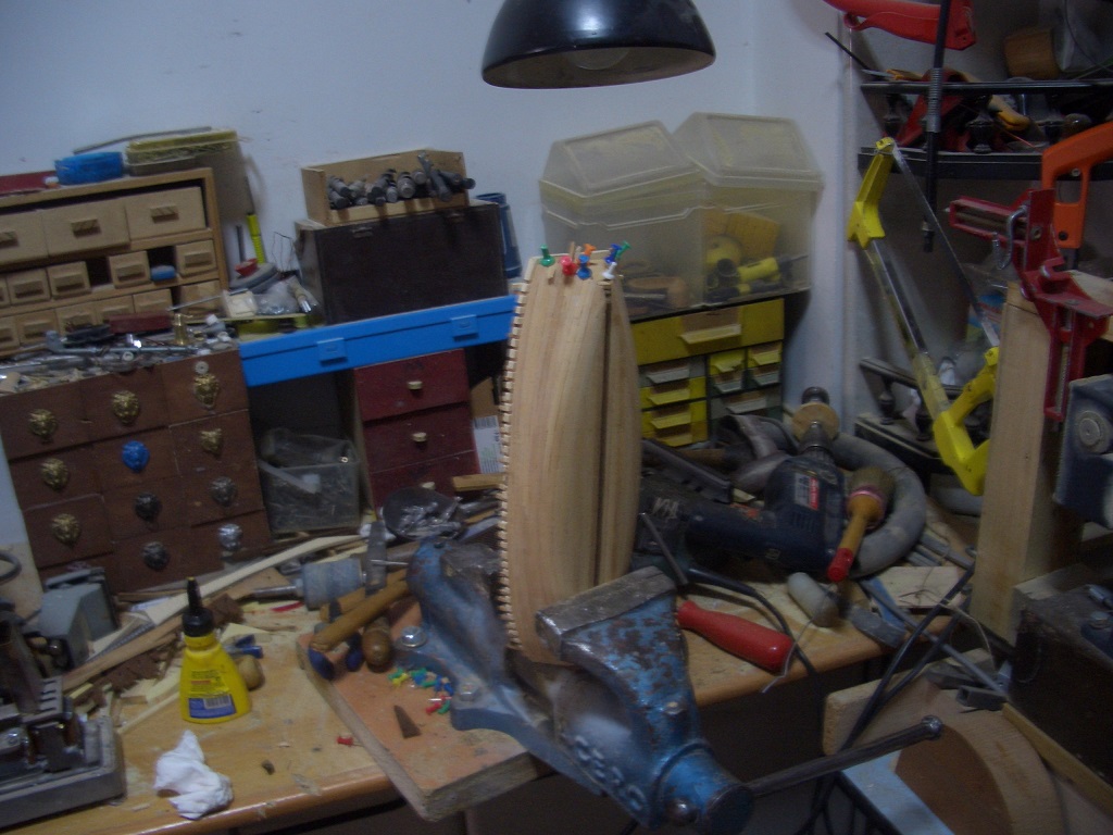

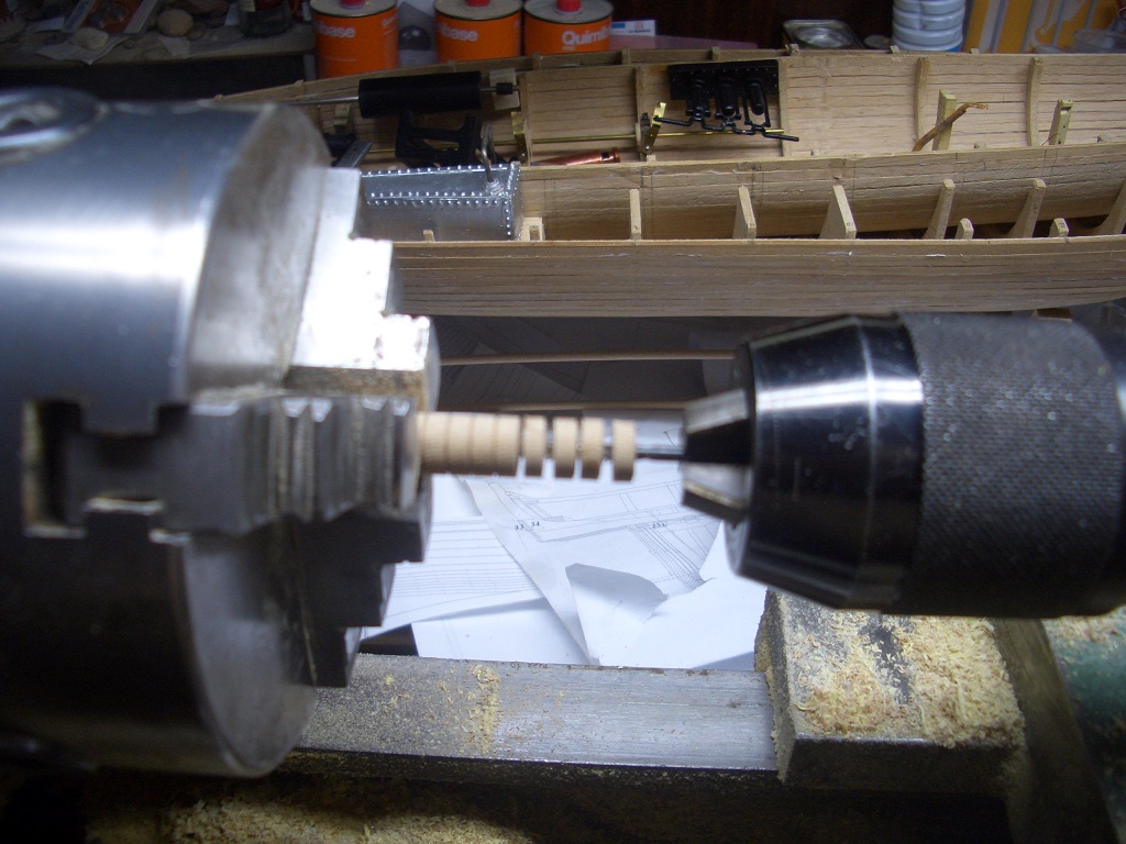

Al final se van taladrando las ruedas y se van cortando las piezas, y volver a empezar.

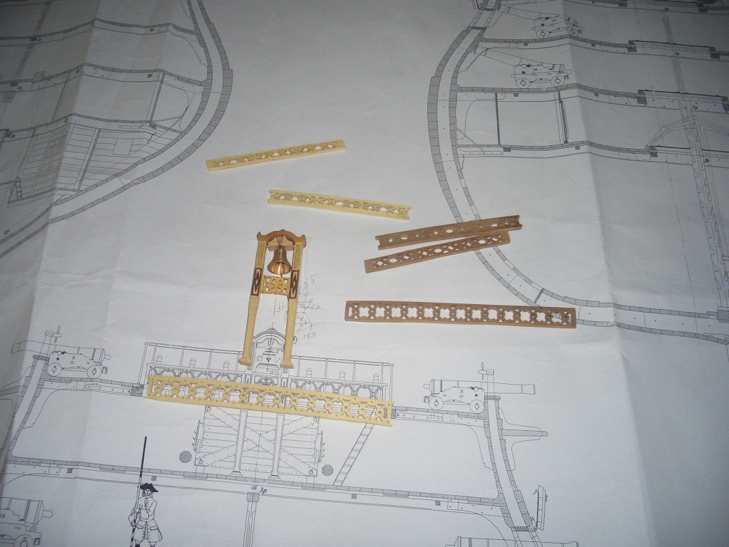

Lo de la balaustra la he puesto para que se vea que también se pueden hacer con este sistema, aunque yo me he hecho una maquina que las hace
mientras yo me puedo dedicar a otra cosa, y como es automática se para cuando el programa que le doy se cumple.
Esta maquina es analógica como lo soy yo, pues lo digital me supera con creces.

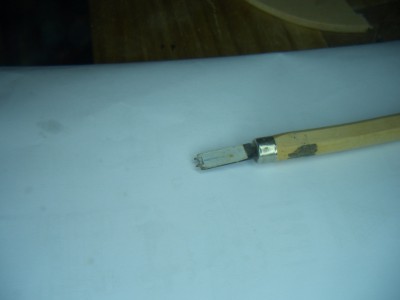

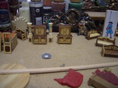

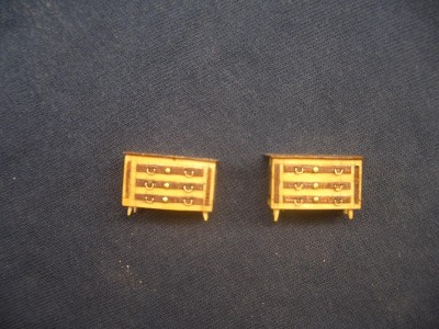

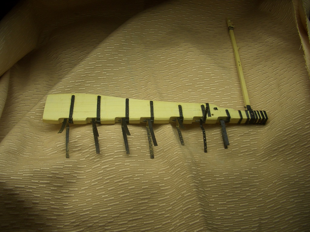

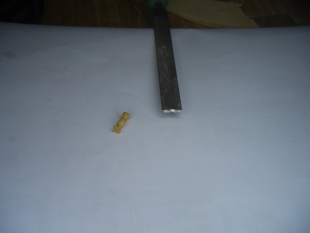

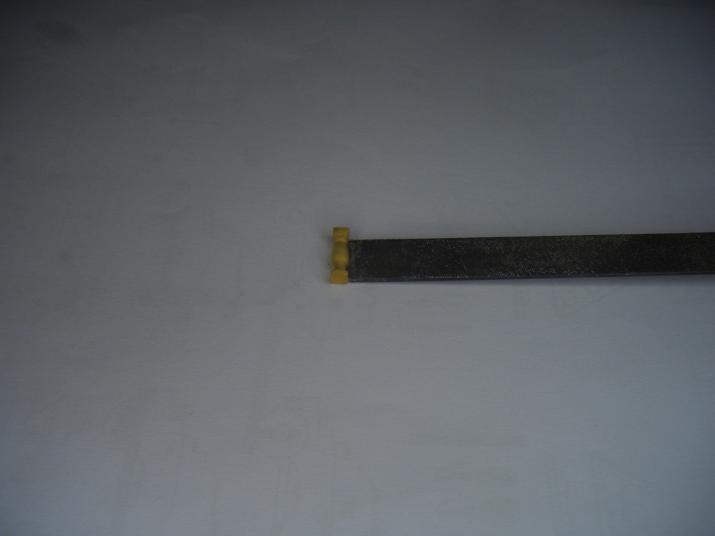

Esta lima la he empleado para hacer el relieve de una balaustra.
Aquí se ve que la he acercado a la balaustra para que se vea que ajusta.

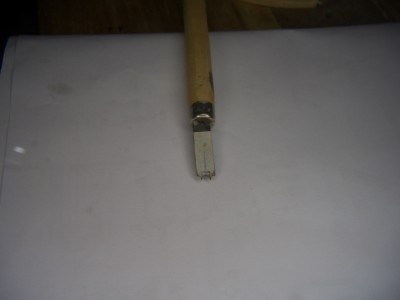

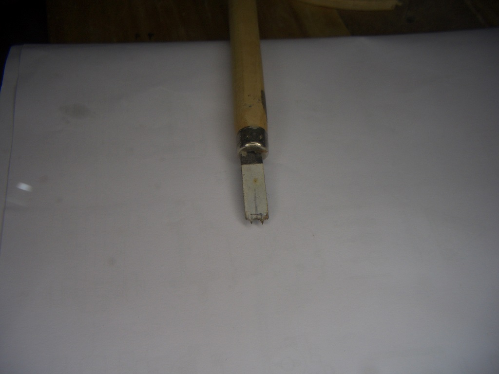

Esta gubia le dejo el espacio del grueso de la rueda en cuestión.
Vista de frente.
Vista de frente.

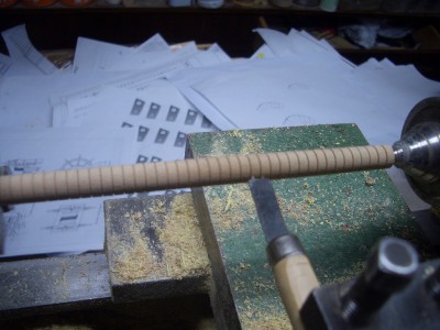

Una ves torneado el palo a la medida de la rueda, se trazan las ruedas con el útil.
El agujero central se hace sobre la marcha se taladra al fondo de la broca y luego se van cortando con el arco de sierra sin sacar esta.

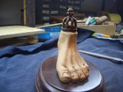

El píe coronado de un futbolista, que sea preferido de cada cual.

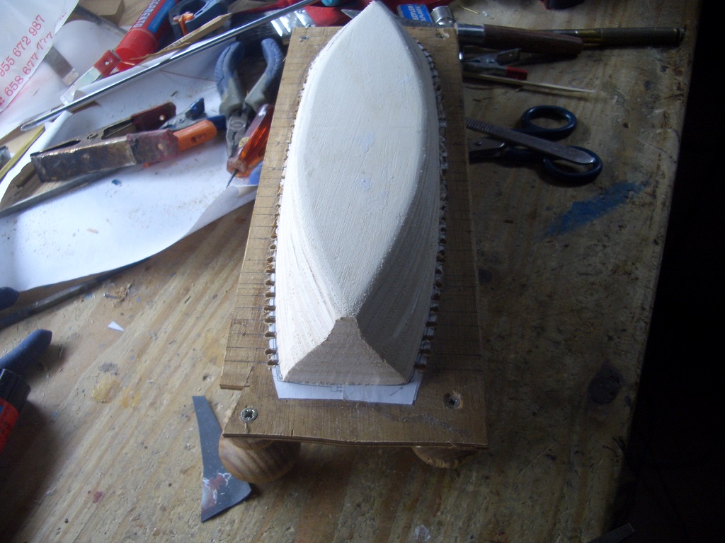

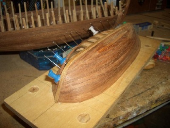

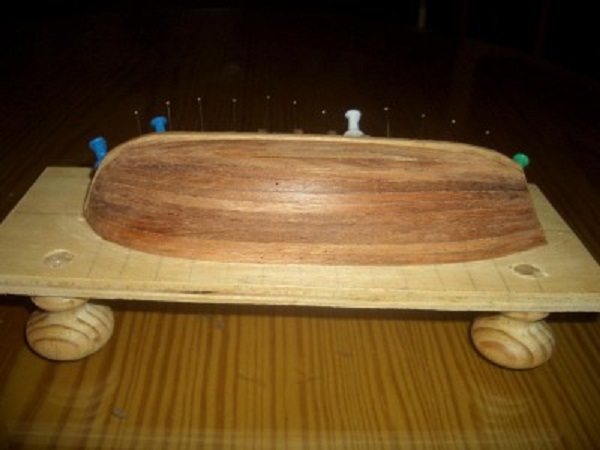

forma de hacer un bote con el sistema de pan y manteca.
alcazaba
Mensajes: 548
Re: El Comercio de Marsella.
Mensaje por alcazaba »

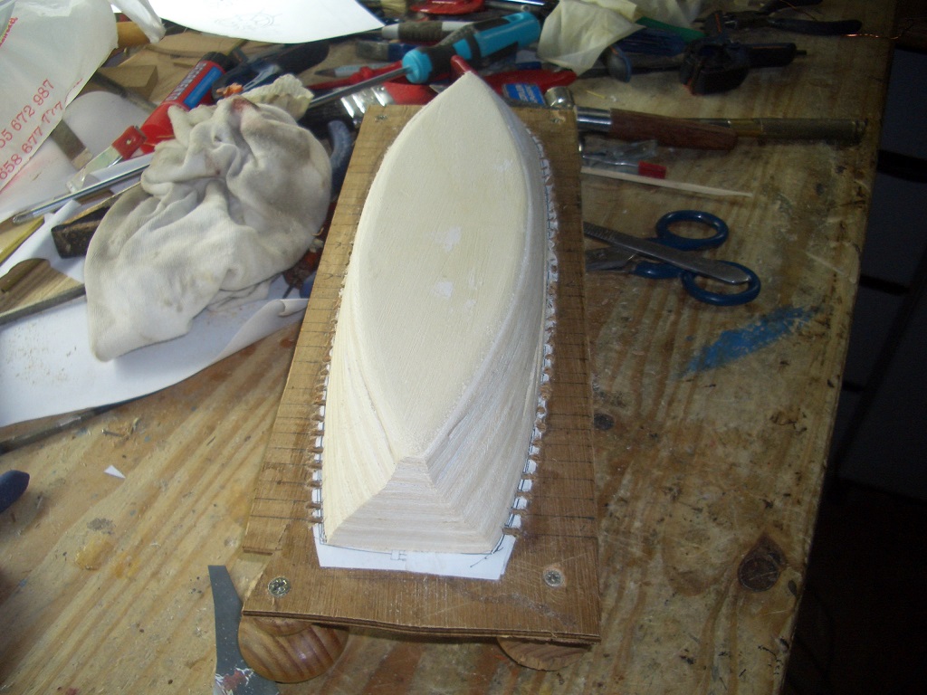

Molde del bote grande de los tres que lleva.

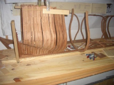

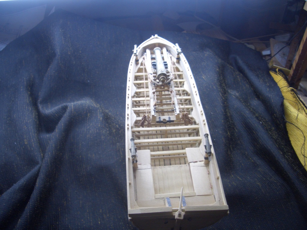

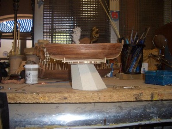

Chalupa pequeña.
Todo hombre tiene tres variedades de carácter: el que realmente tiene, el que aparenta y el que cree tener. Alphonse Karr).

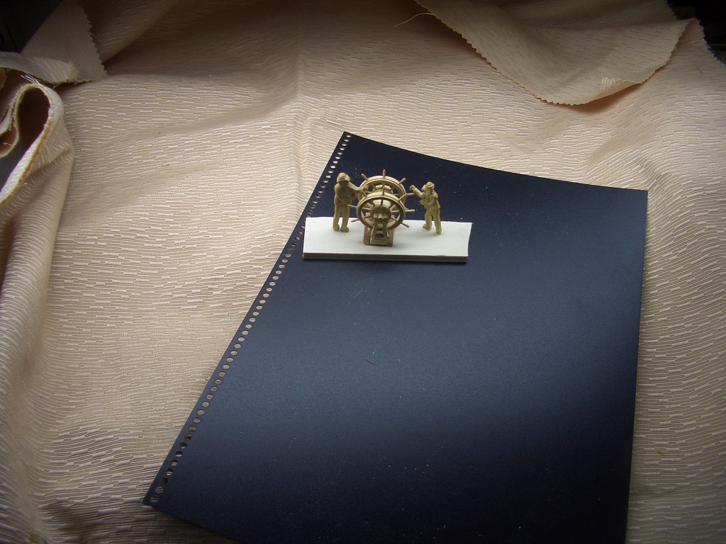

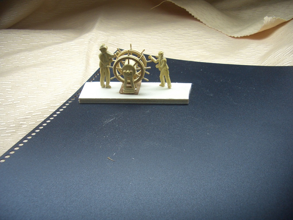

Los pilotos de la nave.
Cuando me dicen que soy demasiado viejo para hacer una cosa, procuro hacerla en seguida. ( Pablo Ruz Picasso).

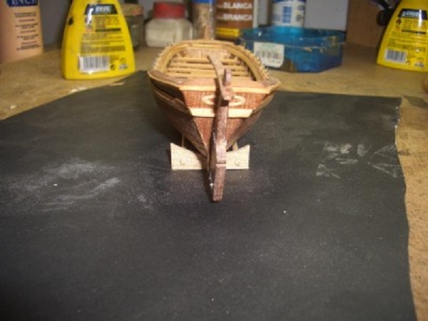

La caña del timón y la pala terminadas.

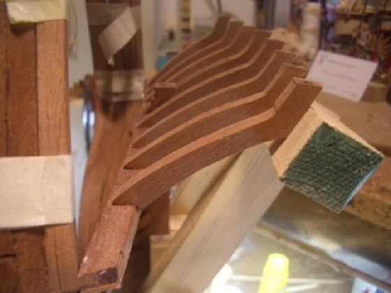

Para las cuadernas y el bote, ¿que madera has usado?
un saludo

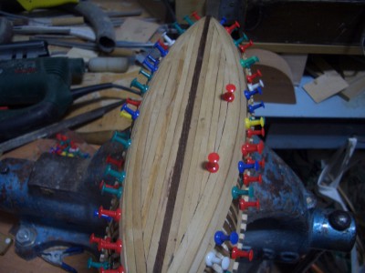

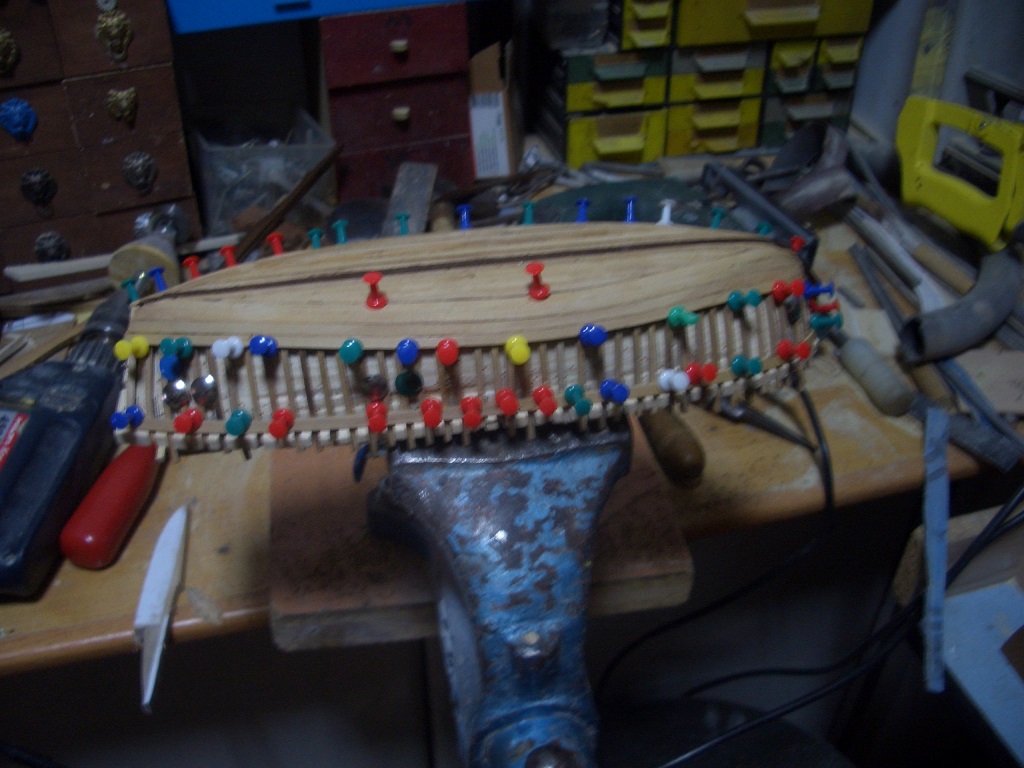

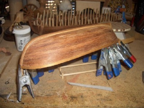

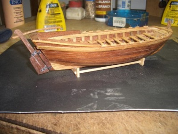

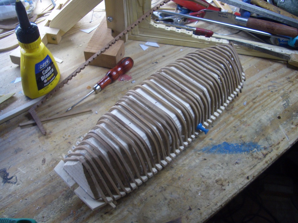

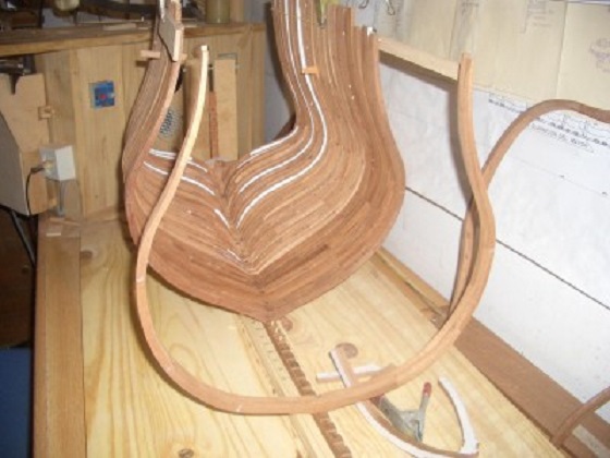

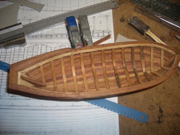

Forrando la chalupa grande.

Hola ferrar:
La madera es peral, de esta zona que da un color ligeramente claro.

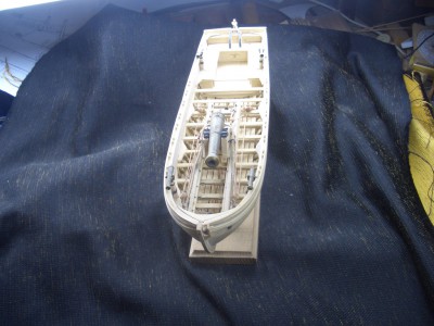

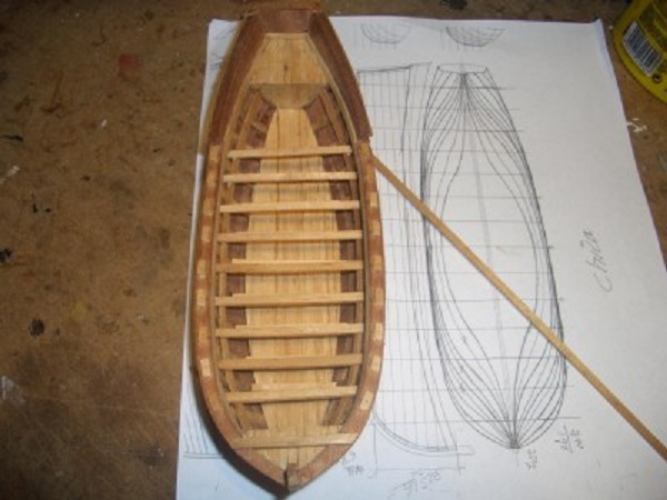

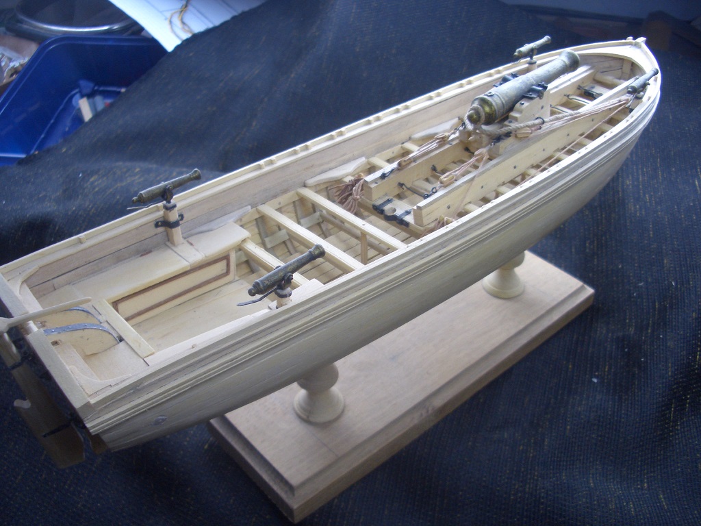

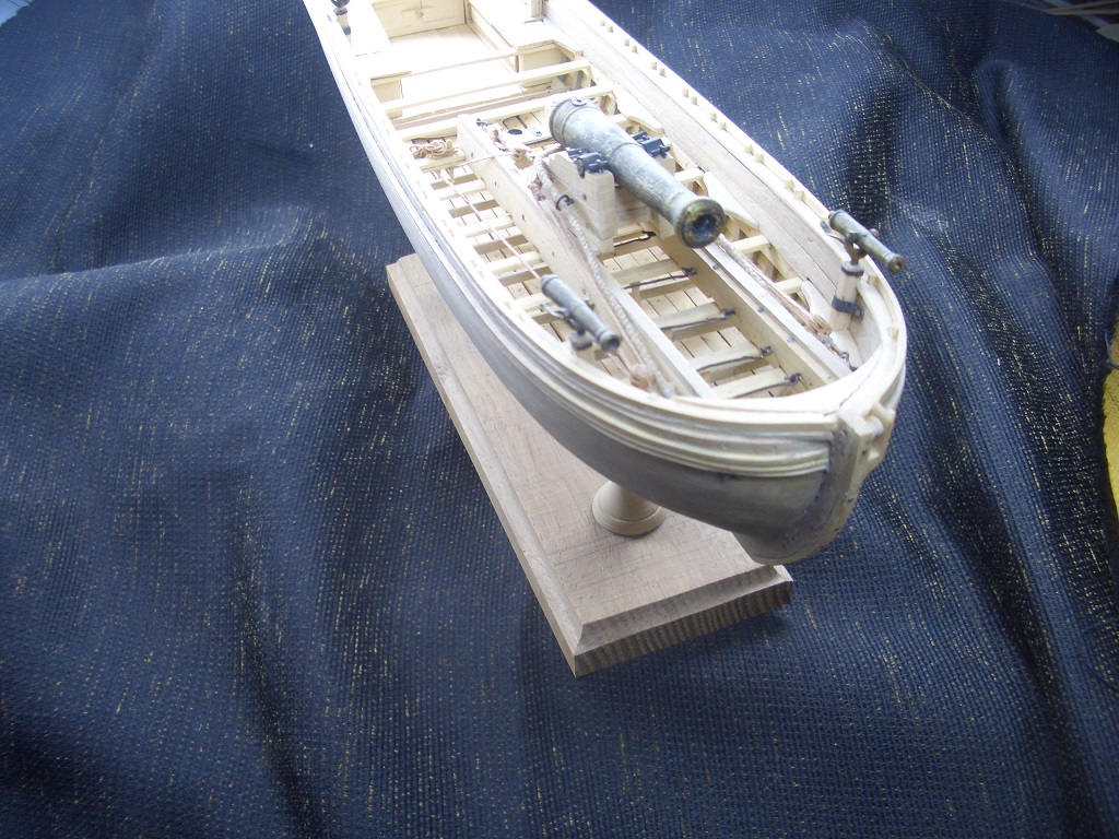

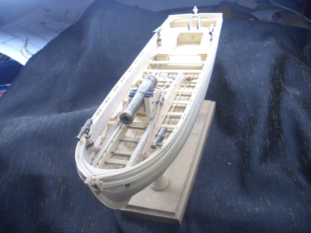

Chalupa grande.
Chalupa grande.
Esta otra chalupa, es muy parecida a la que estoy haciendo ahora.
