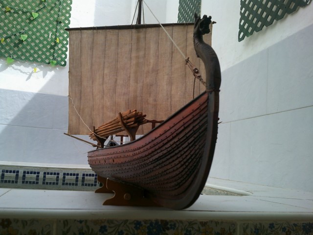

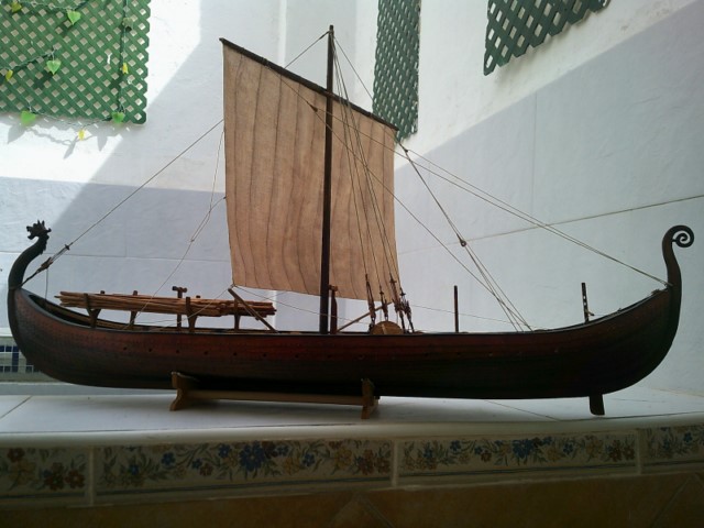

gracias a todos por vuestros comentarios. ¿el café es para teñir la vela?
Mensajes: 2741
Re: Drakar por cabrapente
cabrapente escribió:gracias a todos por vuestros comentarios. ¿el café es para teñir la vela?
Café o té.
Yo lo suelo hacer con te verde mezclado con rojo.
Pero deberías haberlo hecho antes de ponerla y hacerla
Ahora encogerá. :?
Para evitar que encoja, en lugar de teñirla con base agua, haz una "aguarrasada" con esencia de trementina, rojo, ocre amarillo y azul (óleos).
Deberás probar distintas proporciones
Busca un color crudo "sucio" como de lona usada
Haz unas pruebas en un sobrante de la tela de la vela y espera a que seque.
Si el color te gusta, adelante.
Emplea un pincel plano ancho nº 10
cabrapente
Mensajes: 1116
Mensaje por cabrapente »
ok gracias. desmontaré la vela y lo haré.
Mensajes: 2741
cabrapente escribió:ok gracias. desmontaré la vela y lo haré.
No hace falta que la desmontes.
Si lo haces con trementina y óleos, se hace bien con ella puesta.
Ensaya primero con un trozo puesto a modo de vela y espera a que seque.
Verás que no es nada difícil..
Yo lo he hecho algunas veces con las velas puestas y sin problemas.
La aguarrasada NO MANCHA las cosas adyacentes, es un tinte muy ligero.
Simplemente da un tono de viejo.
Es transparente (si la haces bien) con muy poco color
Verás como incluso tienes que ponerle más.
Y no te asustes si al principio parece que sale muy oscuro, es la trementina
Cuando seca, queda muy bien.
Si le echas un poco de barniz mate a la aguarrasada (30%) cuando va secando, le das un poco de forma con el pincel presionando y te quedará la vela hichada, como navegando.
Lo que pasa es que así coge más polvo la vela con el tiempo, salvo que esté en urna
ENSAYA

perfecto. haré pruebas antes

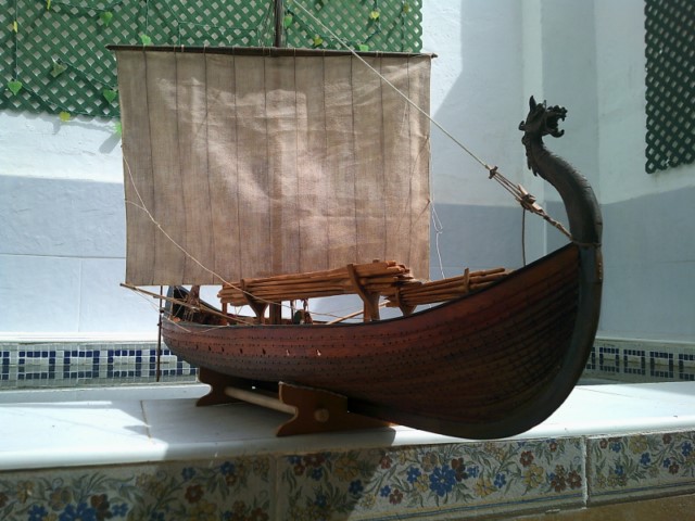

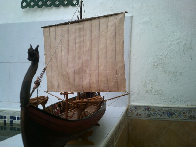

ya tengo teñida la vela

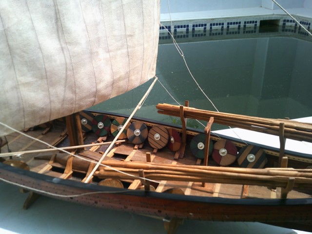

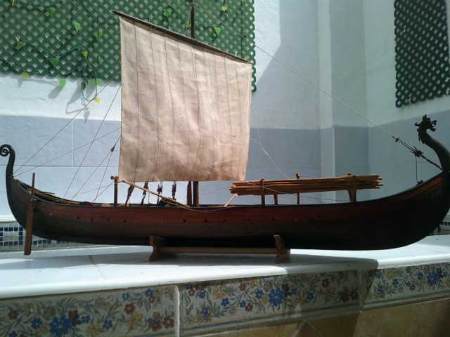

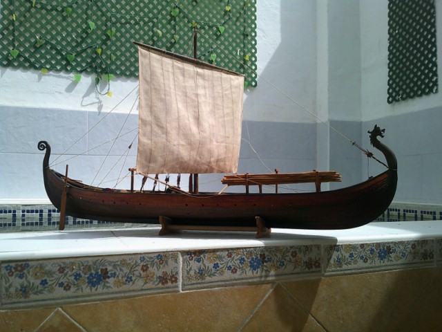

mas
