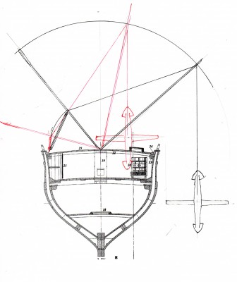

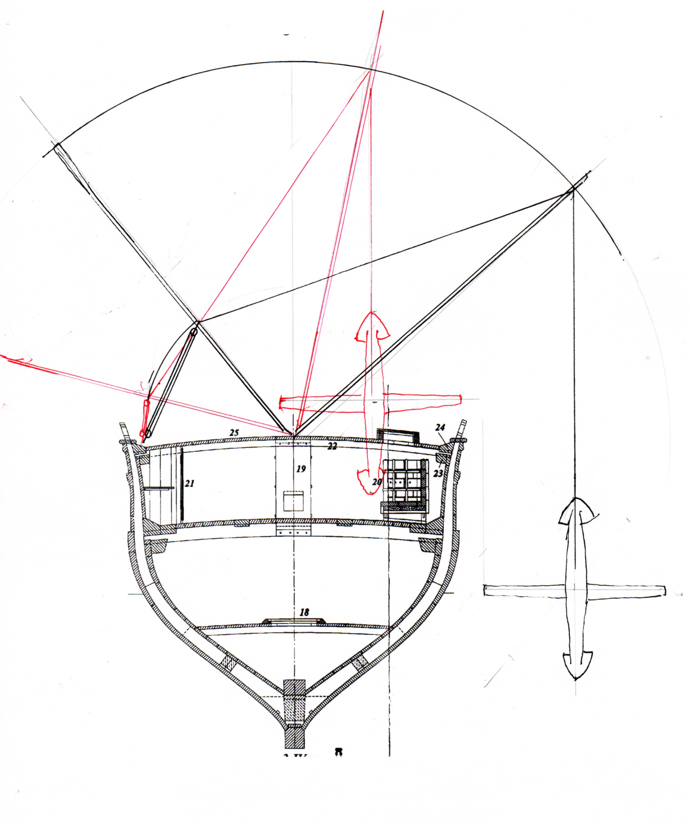

En el Vallarino padre se explica con todo lujo de detalles cómo se meten los palos, con ayuda de una cabria.
Dado que los remos tienen suficiente longitud y resistencia se puede montar una cabria doble, con cuatro remos, pongo un esquema .
En cierta ocasión en que rompí el cable de acero de subir la orza de sable de mi pequeño balandro la subí con una cabria hecha con el remo y el tangón, tardé muy poco, yo solo, y la orza pesaba 250 kg.

Re: "Le Rochefort" por A. Sorolla
Fantastico Leopoldo, practico y efectivo utilizando los recursos que se tienen a mano, manos como las tuyas para dibujar, eres un artista.
Mira que "Le Rochefort", en la monografia indica que lleva 10 remos, pero colgados en los costados solo van 8, los otros dos son de respeto pero no indica donde podrían ir estibados y los tengo por ahí, encima de la cubierta molestado.
Adrián
Adrián

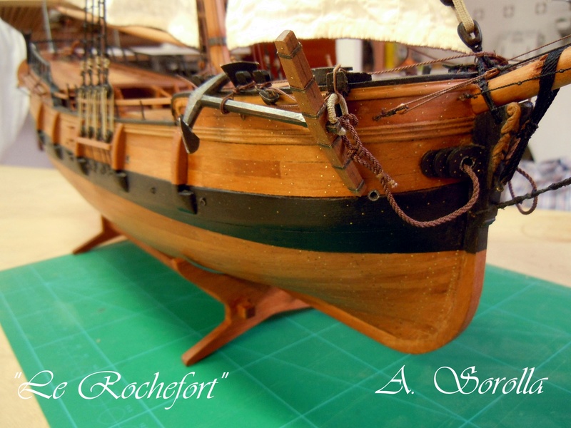

La construcción del "Le Rochefort· ha llegado a su fin, pongo las ultimas fotos, y agradezco a todos el interés con el que habéis seguido este hilo.
Adrián
Adrián

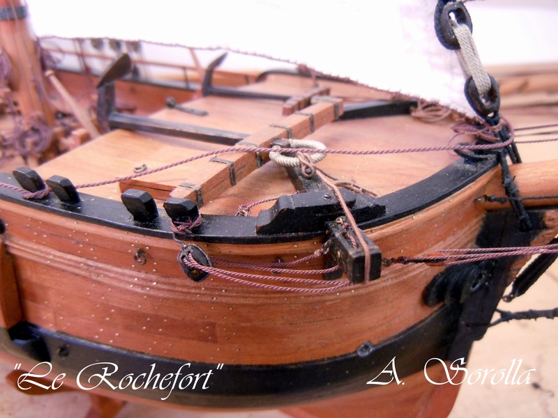

Una pequeña modificación de ultima hora en la disposición de las anclas, ahora quedan colgadas de las serviolas, pero prestas para bajarse en caso de que molestan al acercarse a los navíos durante los servicios.
Adrian
Adrian
FernandoPal
- Mensajes: 50
- Registrado: Mar Dic 18, 2012 5:43 pm
Hola Adrián, me gusta esta nueva disposición.
Saludos¡¡
Saludos¡¡
