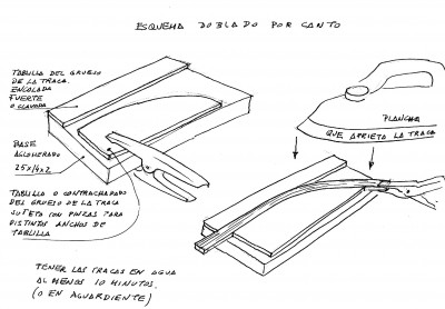

Hola, curvar por tabla con el soldador es muy fácil. Lo sujetas al tornillo de banco fuertemente y llevas cuidado que no te queme la madera previamente remojada y vuelta a remojar.
Pero el problema es que también hay que curvar por canto, lo que se hace antes del soldador con un útil que hay que hacerse. Te pongo un croquis.
Luego, estando la traca caliente se sujeta en su sitio en el casco con ayuda de chinchetas o tornillos fijados a las cuadernas. Como estará caliente se adapta bastante bien, si no es así puedes o repetir el proceso de curvado o aplicar más calor con un secador de pelo o bien mojar con alcohol con un pincel.
Cuando la traca está seca y ha cogido bien la forma se pega con cola blanca o con cola teñida, pero al pegar tiene que ir a su sitio sin forzar. No uses cyano porque si la tienes que quitar porque te ha salido mal, cosa que te pasará alguna vez, es más fácil de despegar solo mojando y calor.
También se puede hacer todo el proceso sin más ayuda que un decapador térmico, cuestión de gustos, y de ganas de quemarse.

Para doblar hay que recurrir, al calor
Yo lo hago con un bote de Red Bull, sujeto por un sargento y con una velita de los chinos ardiendo dentro del bote.
La mayoría de las veces lo hago con la madera ligeramente humedecida, a veces completamente seca.
También con alcohol se hace, pero yo no lo he hecho nunca.
El truco de la pieza redondeada en la cabeza del soldador es muy bueno.

Gracias Leopoldofran. Muy buen invento para curvar por canto. Lo vi en el enlace que pusiste.
