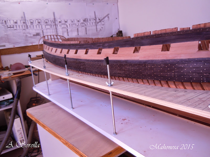

He preferido en esta ocasión el teñir las cintas y prácticamente todo el resto de estas para arriba, a falta de la faja de las troneras de los cañones que forrare con un peral mas claro y que al darle el acabado en natural quedara como una faja amarillenta.
Como indicaba yo en el texto citado aquí arriba, estoy utilizado un peral mas claro (este esta muy vaporizado), para simular el pintado de una faja amarilla a la altura de las troneras de los cañones.
Aunque esta sin terminar, pero ya va tomando forma y pareciendose al dibujo 3D de Fermín que aparece en el mensaje anterior.
En una de las fotos se puede apreciar como va disminuyendo el grosor de las tablas de forro conforme van subiendo por el costado.
Adrian

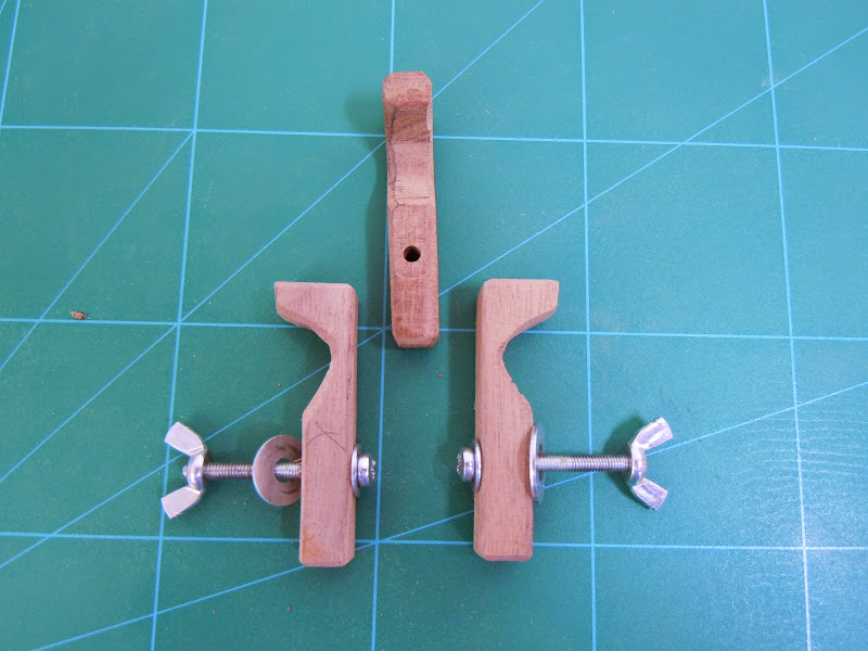

Esas pinzas que utilizas para sujetar los listones me tienen intrigado. Igual ya se ha hablado antes pero no las he visto hasta ahora. ¿Podrías por favor poner imágenes de alguna de ellas incluyendo la parte de atrás y que medidas tienen?
adrian sorolla
Mensajes: 783
Ubicación: valencia
Re: Mahonesa Frag, de34 c, a 1:32 por A.Sorolla, pl.F.Urtizb
Mensaje por adrian sorolla »
Migue escribió:Hola Adrià,
Hola Migue
Estos útiles los vengo usando desde hace bastante tiempo para apretar las tablas tanto al forrar el interior de la bodega como en las partes del exterior en donde todavía la clara (el espacio entre cuadernas), está libre
La idea no es mía, yo seguramente la vi en algún foro y la copie. Con el tiempo los he ido modificando de forma y aumentando de tamaño a la vez que los barcos se han hecho más grandes, estas últimas lógicamente, son las más funcionales.
Realizan el trabajo de apriete correctamente, en los sitios donde no es posible utilizar otros sistemas de apriete.
Como su utilización se puede ver en los hilos de las enramadas en donde aparecen en varias fotos, se ha ocurrido explicar cómo los realizo ya que es muy fácil y rápido.
Los materiales que se precisan son:
Un listón de madera (a poder ser dura), yo los hice con IP, pero sirven otras como haya o el nogal que es el que he utilizado para esta muestra.
Medida 18 x 12 mm.
Tornillos de 3 o 4 mm de grosor, según la malla
2 arandelas por cada tornillo, ( imprescindible delante y detrás)
Una tuerca de palomilla por tornillo.
Viendo la primera foto se aprecian dos tamaños, las medidas indicadas son para el grande, pero se puede variar el tamaño a discreción, el principio es el mismo.

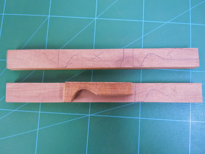

Se marca sobre el listón en la cara de 18mm, la forma del útil de costado, yo he marcado con una de las piezas, pero se puede realizar una plantilla dibujándolo en una cartulina, por ejemplo.
Seguidamente ya se corta sin mas, con sierra de cinta, sierra de calar o con el serruchito a gusto de cada uno.
Con un repasado con la lijadora, el trabajo queda perfecto.
Solo queda realizar el taladro de 4 mm en el lomo para pasar el tornillo y listo
En este caso las piezas tienen 6cm de largas 1,2cm de grosor y 1,8cm anchas en el pico que es el que permite el apriete de la tabla.
Pero se pueden realizar de 6,5,4,3 cm como son la pequeñas de la primera foto, variando un poco las medidas.
Adrian
