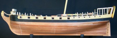

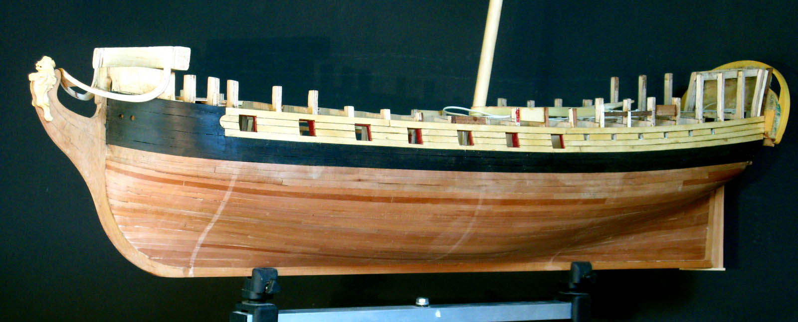

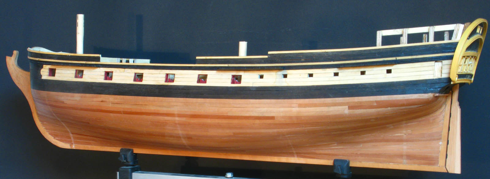

Llego tarde pero seguro, muy buenos avances ... felicitaciones por como quedó ese casco Leopoldo

Esto va de maravilla Leo.Lo negro es pintado o es Ébano. ? Saludos...
- Mensajes: 5693
Re: Corbetas Descubierta y Atrevida
Hola Michael, gracias por los ánimos.
La madera es ébano.
No debía haberlo puesto, porque ahora se hace más difícil pintar encima y una vez que entras en lo folclórico no se sabe dónde parar.
Pero es agradable que el modelo vaya tomando buen aspecto a medida que se hace, no como al pintar que está todo hecho una guarrería hasta que rematas.
Lo siguiente es clavetear el ébano con latón y sacarle bien de brillo, y así hasta colocar toreros y sevillanas de tripulantes, que pintan lo mismo.
La madera es ébano.

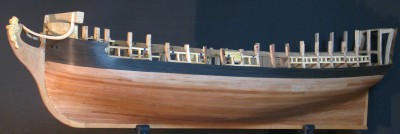

Difícil pintar encima por que da lastima tapar la madera con pintura ?Leopoldofran escribió:Hola Michael, gracias por los ánimos.
La madera es ébano.
No debía haberlo puesto, porque ahora se hace más difícil pintar encima ...
Hola Leo no se ha que te refieres con pintar encima, personalmente yo no pintaría el casco, lo dejaría tal cual..eso si lo remataria con una buena mano de aceite y un buen frotado con un paño de algodón para sacarle todo el partido a la belleza de la madera.Saludos. ..

Mira, he pensado lo siguiente. Sigo como si fuera a dejarla barnizada y si soy capaz de sacar adelante a la vez el otro modelo que tengo, dejo este barnizado , sin velas y pinto el otro y le pongo velas. Si no soy capaz ya veremos, ten en cuenta que la ejecución no es tan cuidada como la de tus modelos.Capitan Marano escribió:Eso es el problema, pintar o no pintar.Leopoldofran escribió:
Difícil pintar encima por que da lastima tapar la madera con pintura ?michael escribió:Hola Leo no se ha que te refieres con pintar encima, personalmente yo no pintaría el casco, lo dejaría tal cual..eso si lo remataria con una buena mano de aceite y un buen frotado con un paño de algodón para sacarle todo el partido a la belleza de la madera.Saludos. ..
Miguel Angel.
Leo se que hagas como lo hagas lo dejaras muy bien y si como dices vas haciendo el otro modelo a la vez , ya tienes la opción de cambiar en como terminarlo...ánimo .

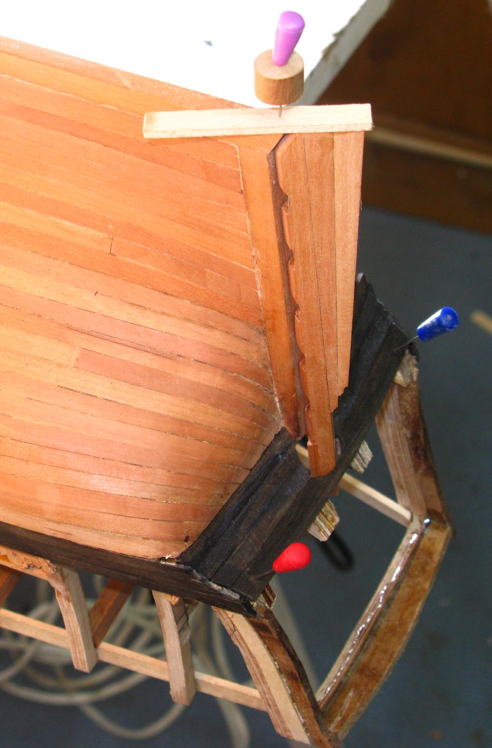

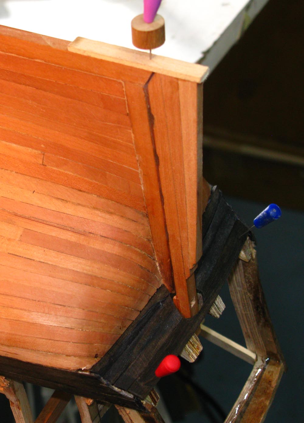

Hola, como no me gustaba el forro de la bovedilla en peral lo he quitado y lo he sustituído por ébano. De paso para hacer la limera del timón lo más ajustada posible he fabricado el timón pero para hacer el giro no tengo aún los herrajes pero los sustituye con ventaja un palito pegado a la base del timón y pinchado para hacer el eje ( ver fotos)

Hola Leopoldo, me gusta como te va quedando, el cambio de peral por ébano en la bovedilla es muy acertado, de esta manera das continuad al cinton y remata mejor resultando mas agradable.
Un abrazo Liberto

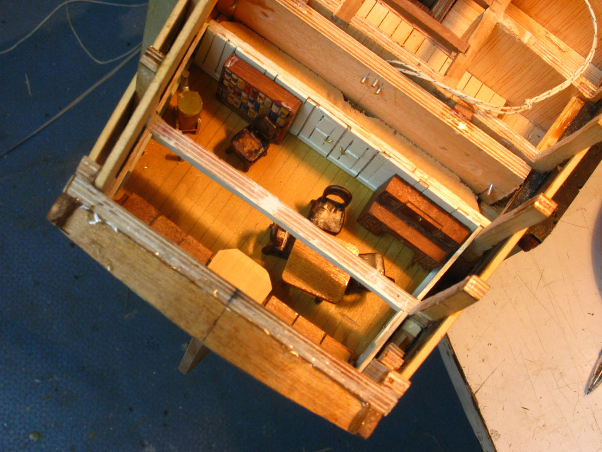

Poco a poco, un paso más.

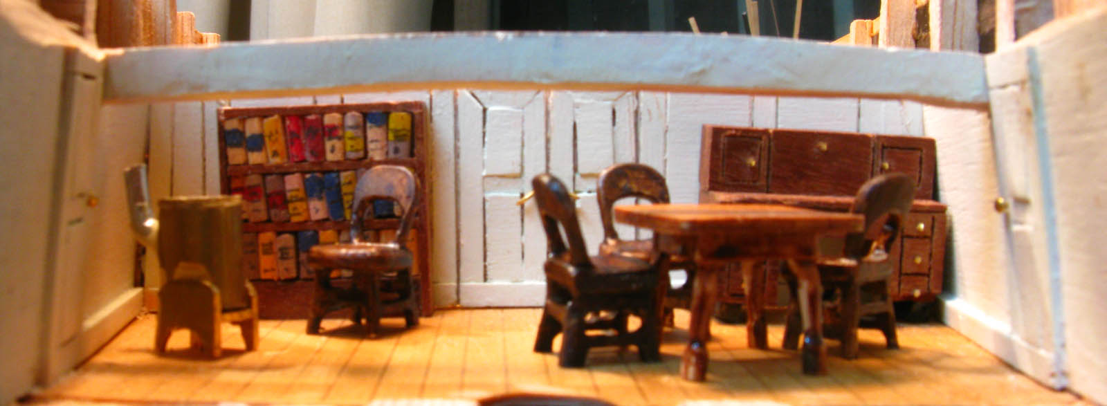

He tenido que hacer modificaciones por petición familiar, quieren que se vea el interior de las cámaras de popa, techo desmontable de la toldilla y que funcione el timón. Como nada estaba previsto ha habido que meter la radial.

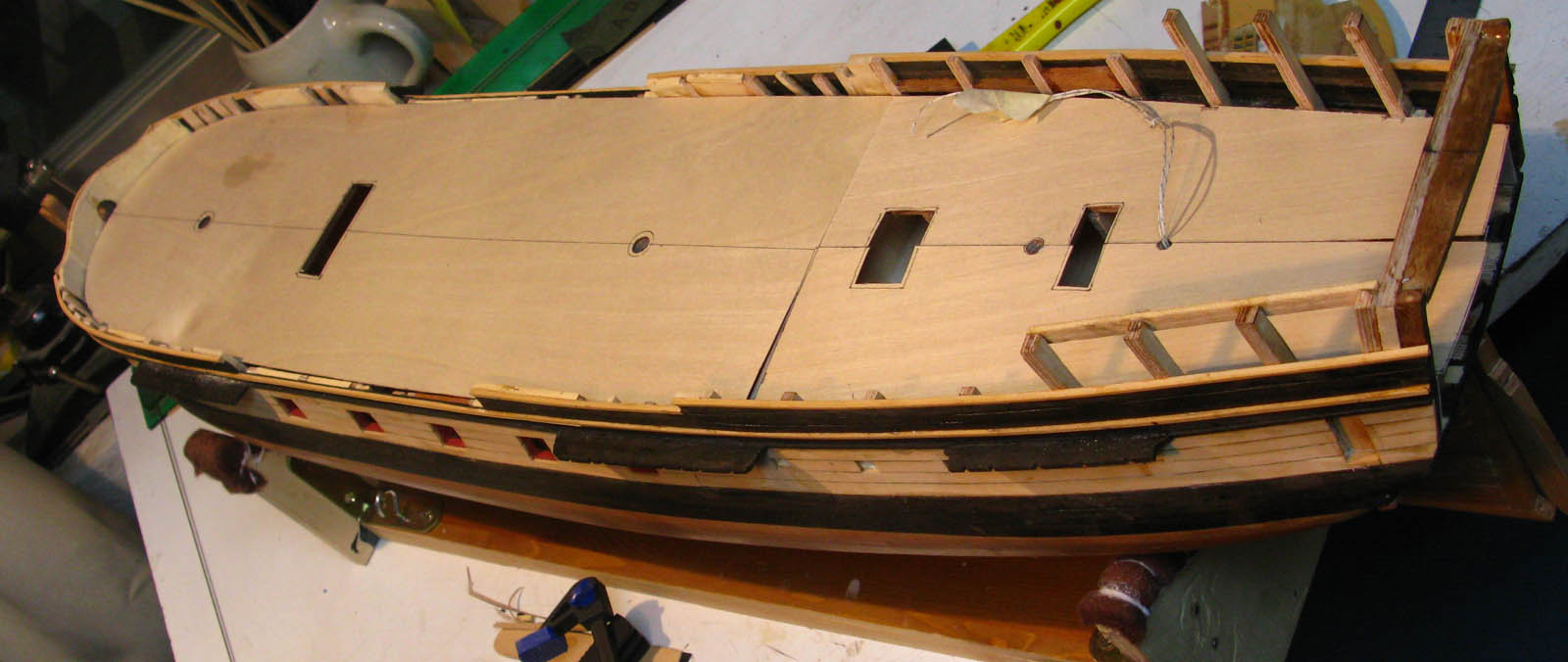

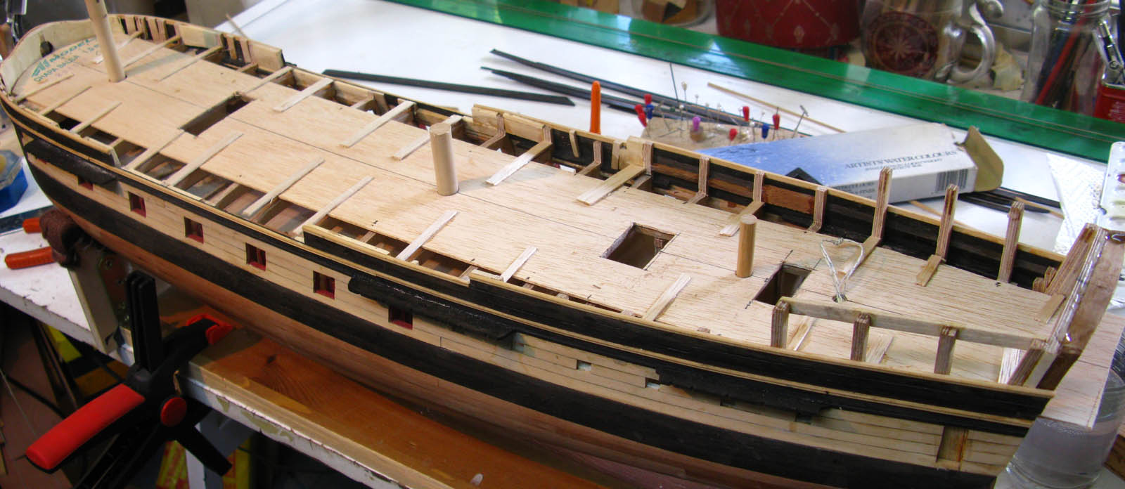

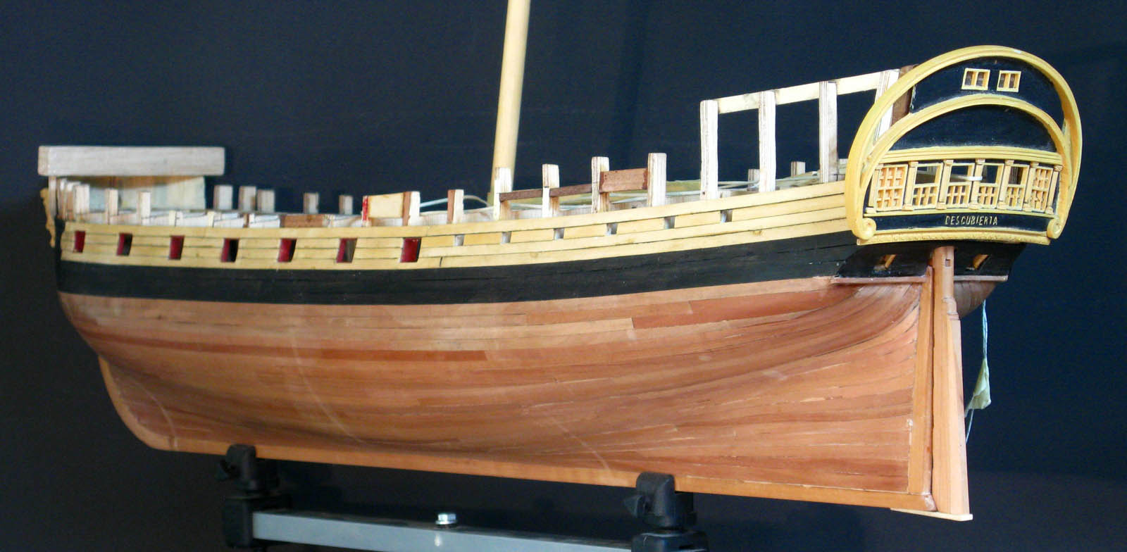

Hola, he terminado, a falta de poner las escalas, la cubierta de batería .
He recortado los barraganetes para dejarlos al grueso debido y reforzado un poco entre cuadernas para dejar fuerte la amurada.
Al forrar la parte superior he insertado entre las tracas las mesas de guarnición que así quedan bastante fuertes, aunque llevarán escuadras de refuerzo.
También he taladrado los escobenes hasta dentro del casco para los cables del ancla.
He puesto la caña y los guardines del timón, ya veremos qué tal gira.
La cabina está un poco basta, menos mal que prácticamente no se ve, la cabina superior cuyo techo será desmontable procuraré hacerla mejor.
Así que lo siguiente será dibujar las tablas de cubierta en las plantillas de contrachapado, pegar estas a los baos y forrar la cubierta. Luego el trancanil, forro interior etc.
¿ cómo se llama el remate de un galón en voluta? Siempre se me olvida
