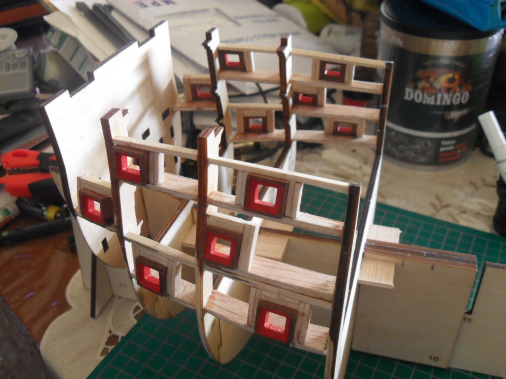

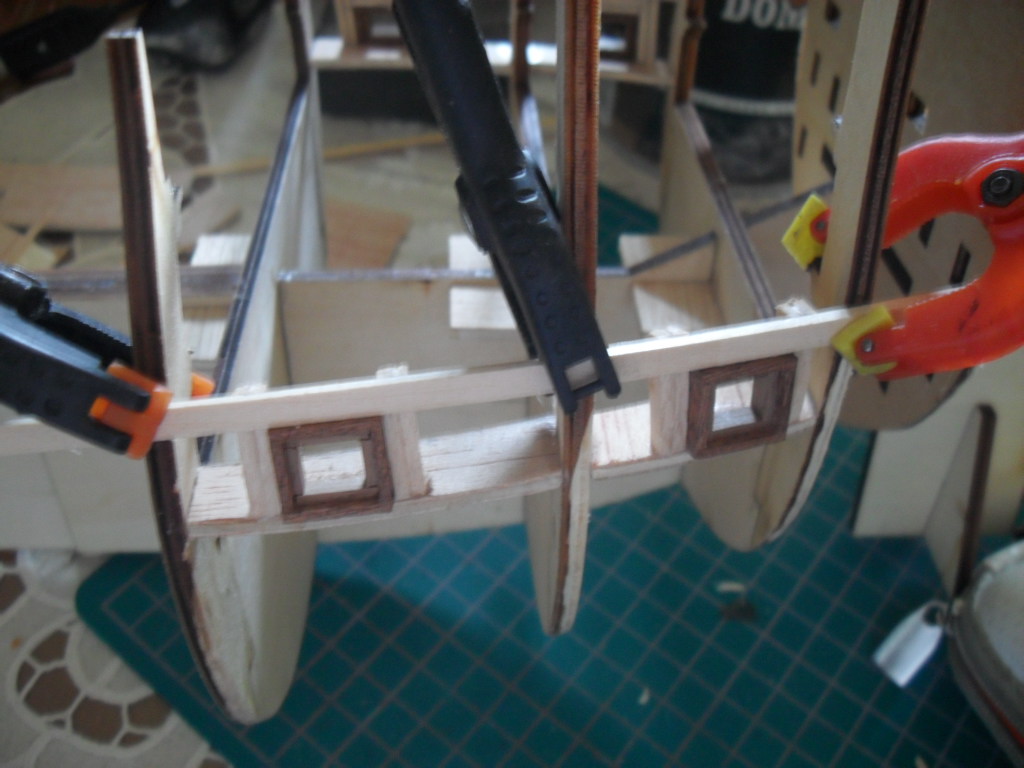

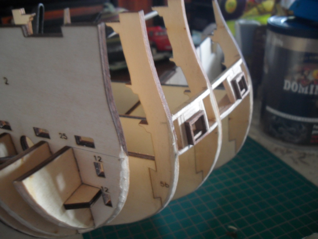

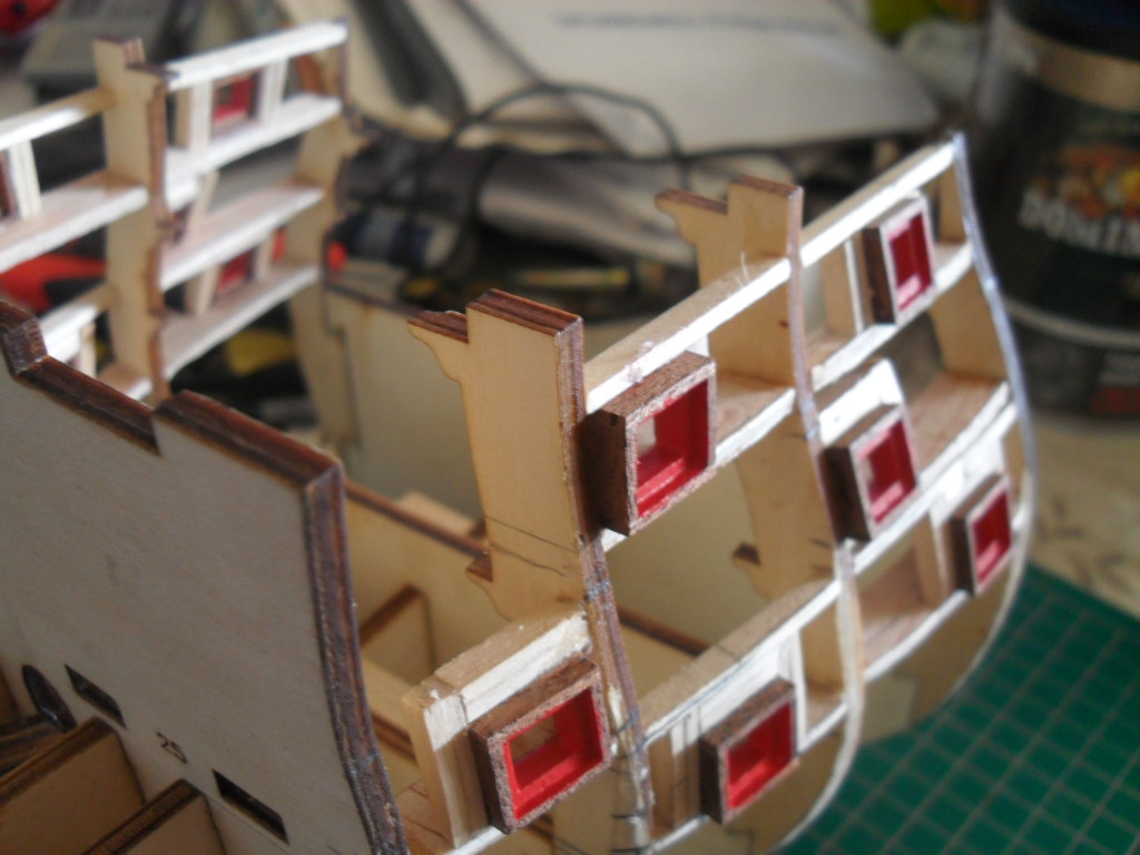

Gracias ilde y franjichap comentarios de esta índole son de agradecer y le suben a uno la moral, bueno seguimos con unos avances en que la construcción difiere un poco a como se hace, en el que normalmente se forra el casco y después se marcan las troneras y se procede al calado de las mismas, yo en este caso las coloco con marco exterior y no irán ciegas por eso esta forma de colocación mas compleja ya que hay que tener en cuenta el grosor de los dos forrados, de momento es todo, un saludo.

Hola, odinea dos preguntas.

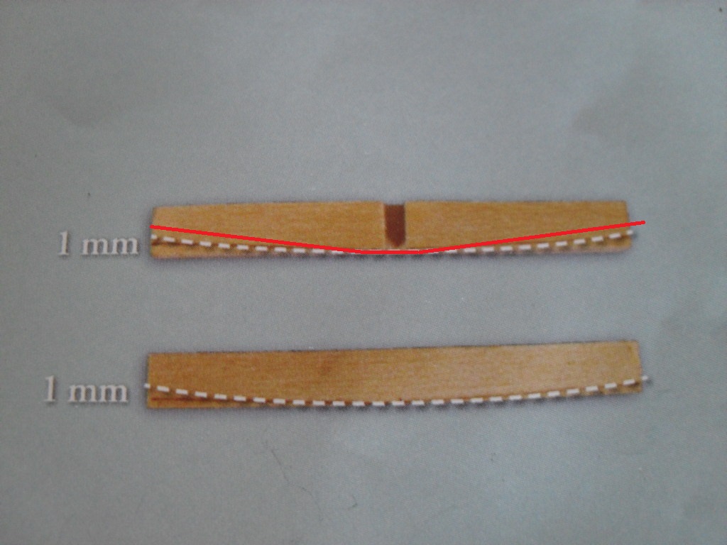

1-en el ancla, dices que 2cm. En vez de uno como dicen las instrucciones ¿a que te refieres¿
2-en las troneras dices que no van ciegas, ¿acaso no piensas poner cañones pinchados¿
Gracias por todo un saludo

En la foto en rojo es como lo hice, lo de las troneras si van cañones pero tiene que verse luz interior de led amarillo simulando la luz de los candiles, un saludo.

Por lo que entiendo lo vas ha iluminar, lo dicho: lo mejor de lo mejor.
Como estás poniendo las troneras y si no vas a poner las medias cañas sino cañones completos los tendrias que poner antes de forrar el casco, y aunque se pusiera las medias cañas, de esta manera se podrían ajustar facilmente ahora que está el casco abierto y se adelanta mucho trabajo, lo que veo más complicado es hacer bien las medidas.

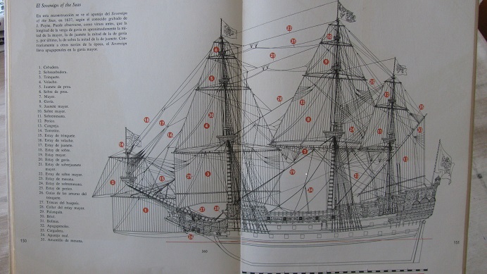

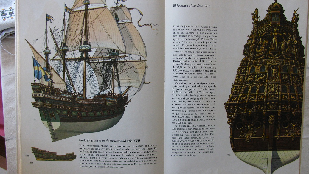

el_canelita escribió:Hola haber si me podéis ayudar a encontrar fotos o planos de los detalles de proa babor y estrobor ya que el del kit es muy de kit y deja mucho que desear ...
Buenos dia odisea. Te acompaño estas laminas por si te pueden servir de ayuda… Bueno y felicitarte por los trabajos tan espectaculares que has realizado en " Le Soleil Royal " así como los que estoy seguro realizaras en " Sovereign ". Suerte amigo, un abrazo Liberto

Bueno en este tema sí que pondré las cañas con un listón en el mismo sentido que la caña para pincharlo el resto de luz entre cañón y marco es donde se verá la luz
Se me quedo en el tintero deciros que yo he variado las medidas, en la obra la tronera tiene 13 x12 menos un milímetro de marco interior queda 12x11 de luz, en la realidad 1008x92.4 casi podríamos tirar un sofá por ese hueco, yo mantengo las mismas medidas visuales con el marco exterior pero la luz que queda de paso es de 8x7 mm en la realidad serian 67.2x58.8 algo más lógico, un saludo.

Gracias liberto toda ayuda es bienvenida ya que prácticamente no existe documentación de este barco, un saludo.
