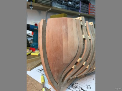

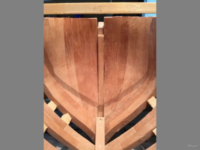

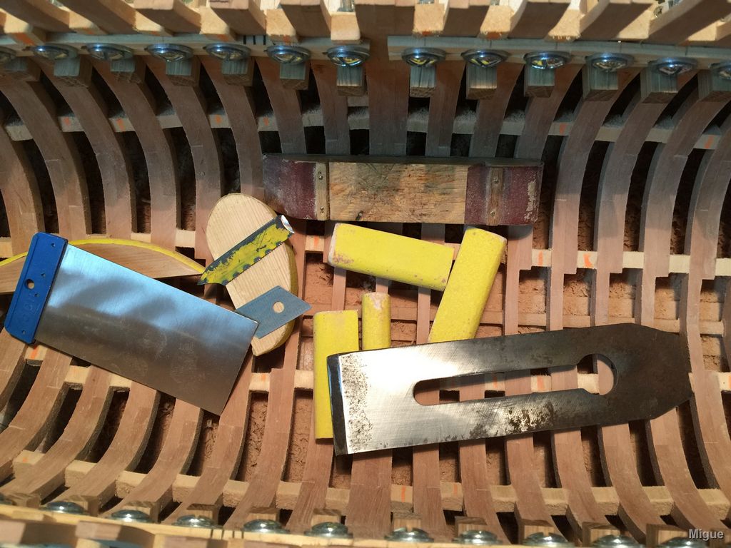

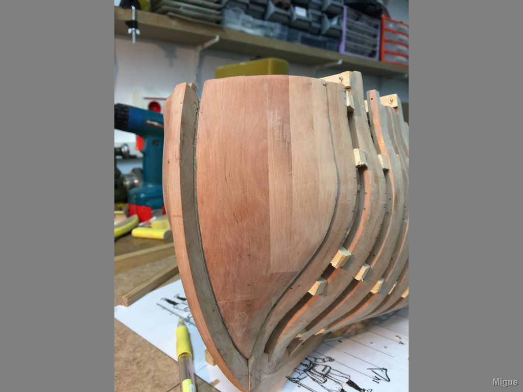

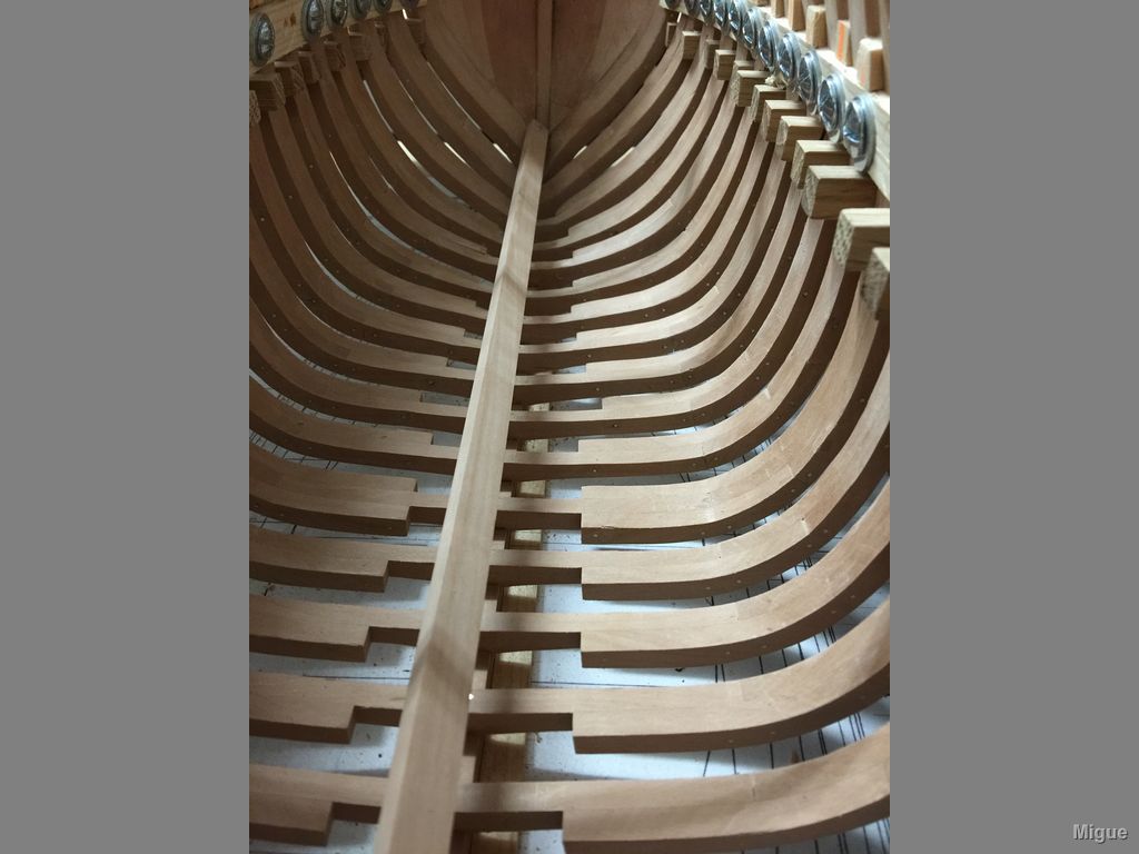

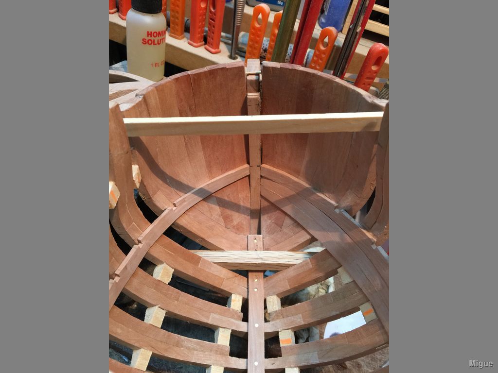

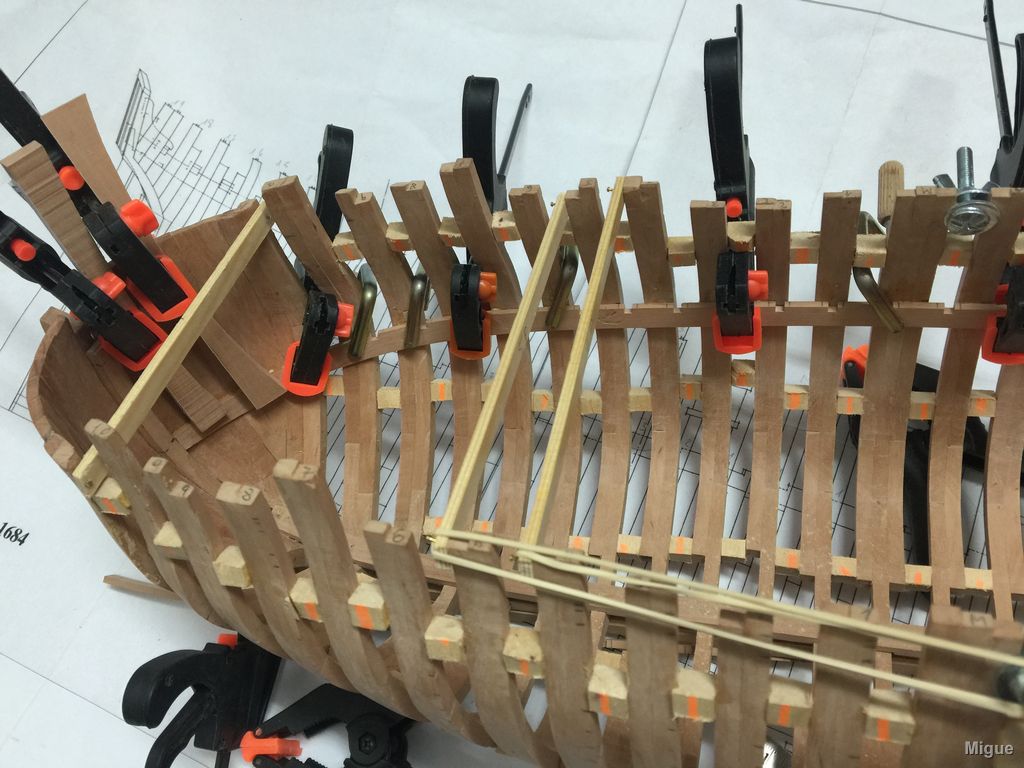

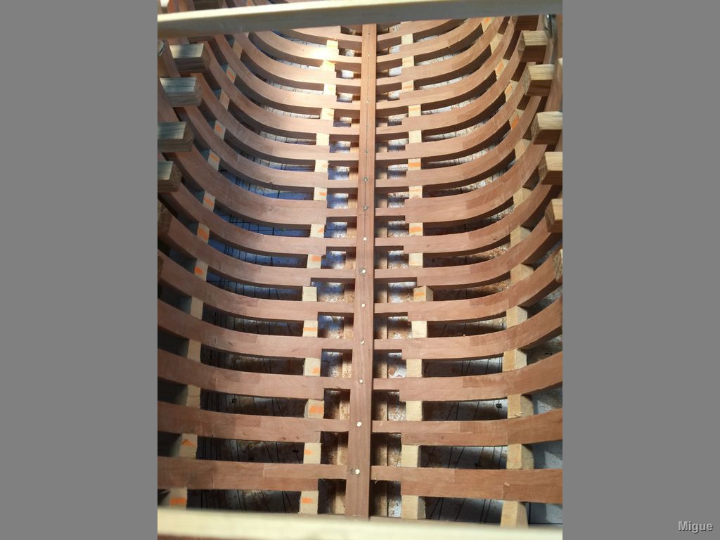

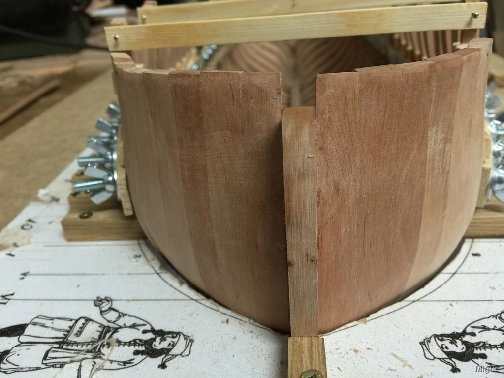

No es que haya abandonado el proyecto, entre una cosa y otra todo se alarga en el tiempo. Además, he vuelto a desmontarlo todo y vuelto a hacer algunas piezas que no me gustaban como habían quedado. Entre ellas el conjunto de quilla roda, codaste y espejo de popa. He desencolado todas las cuadernas y lo he vuelto a encolar todo otra vez.
Está claro que quien se mete en berenjenales y en terrenos desconocidos recibe más de un palo y ese es mi caso. En las imágenes que adjunto veréis que no he avanzado mucho respecto a mis últimos mensajes pero algo se ve.

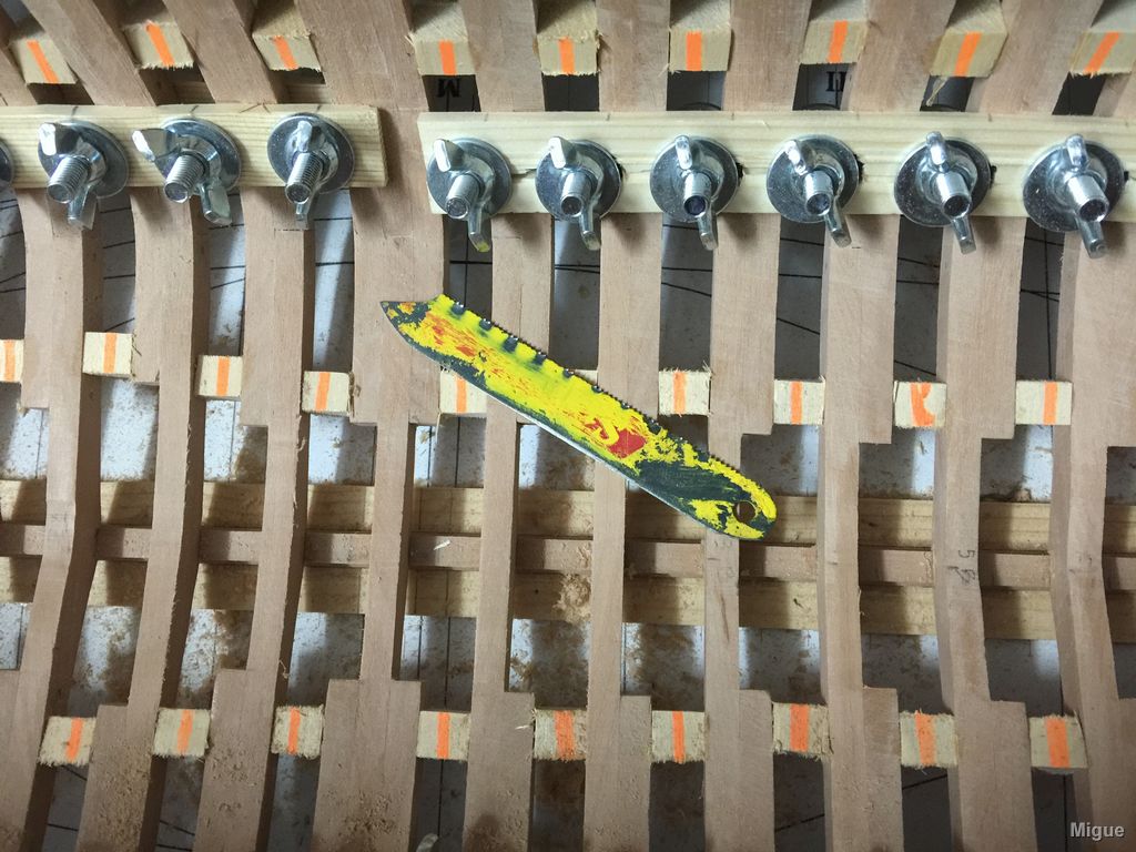

El interior ya está todo lijado con algunos artilugios que he hecho para poder igualar las cuadernas con más facilidad.

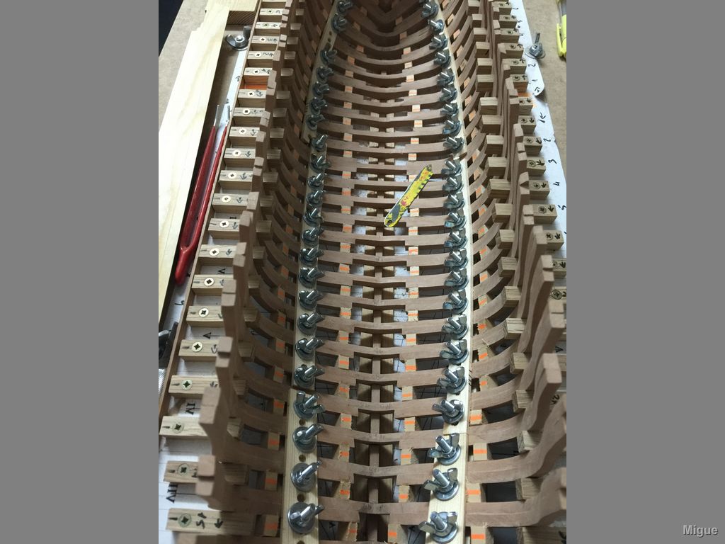

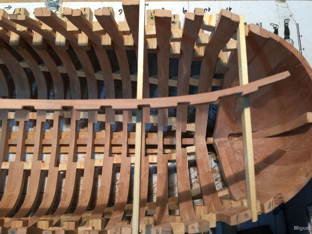

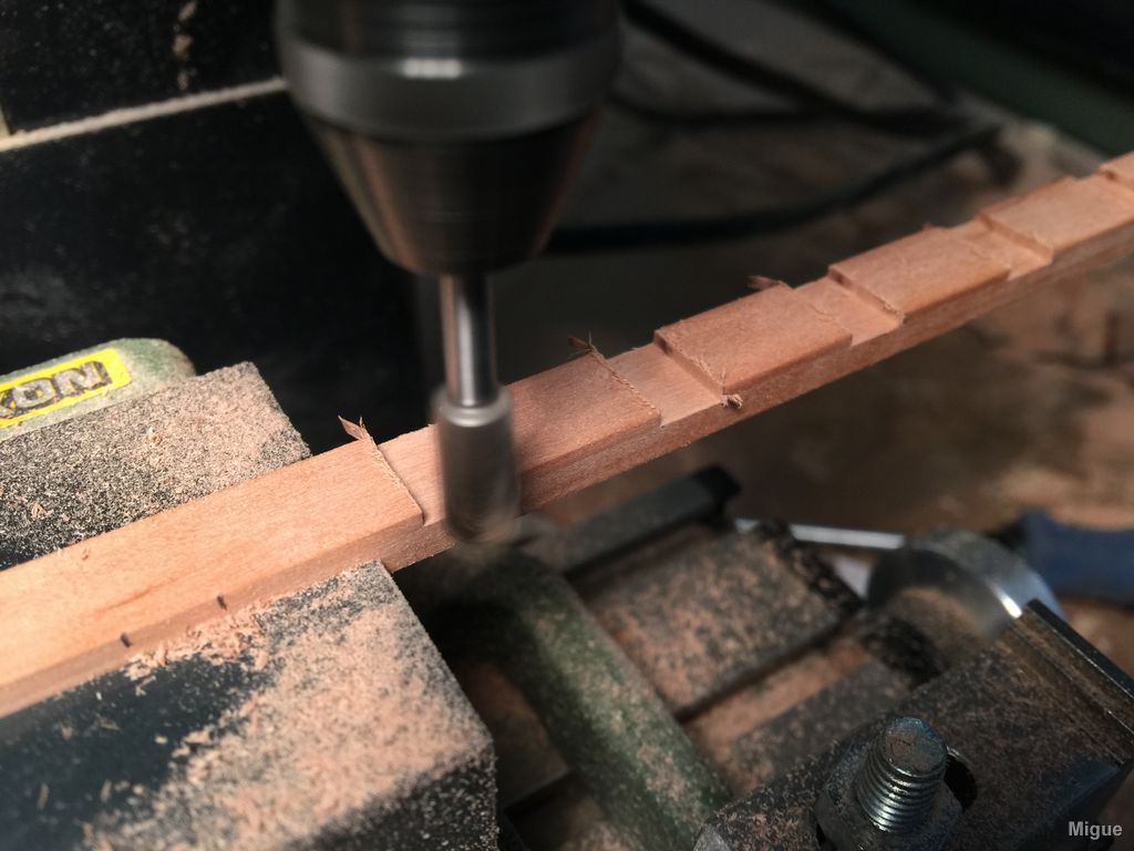

Confección y colocación de la sobrequilla.

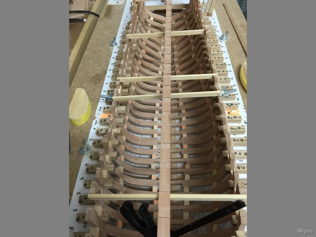

Mensaje por Migue »

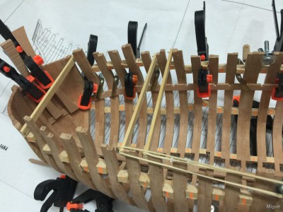

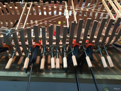

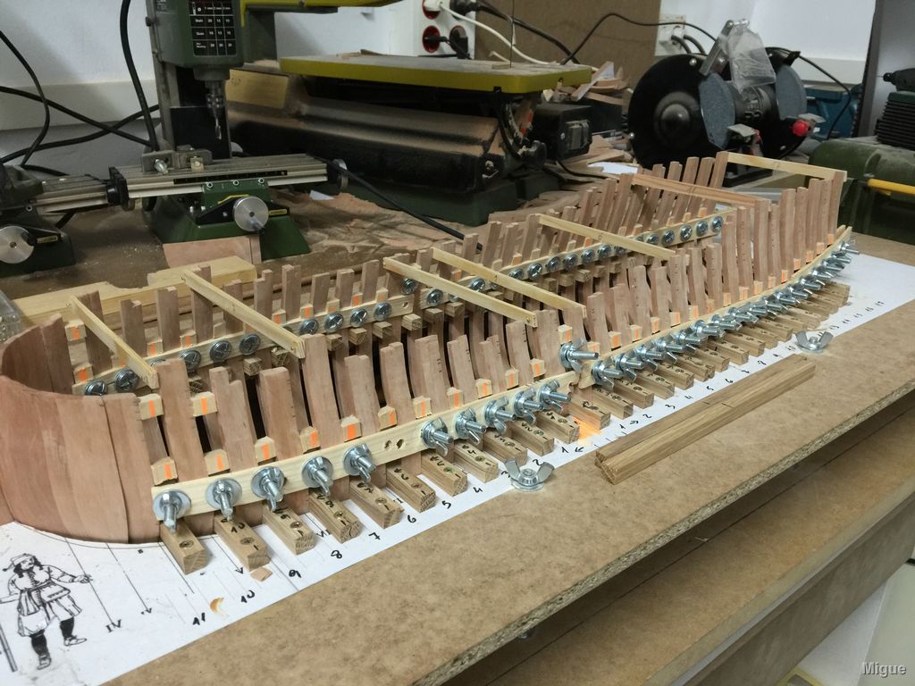

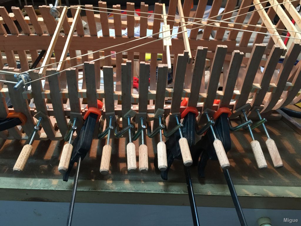

Con los durmientes me las he visto negras. Hay que darles una doble curvatura inclinándolos en dos direcciones que me ha costado mucho ponerlos. Ya lo tengo puestos a falta de repasarlos con lija.

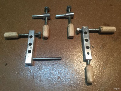

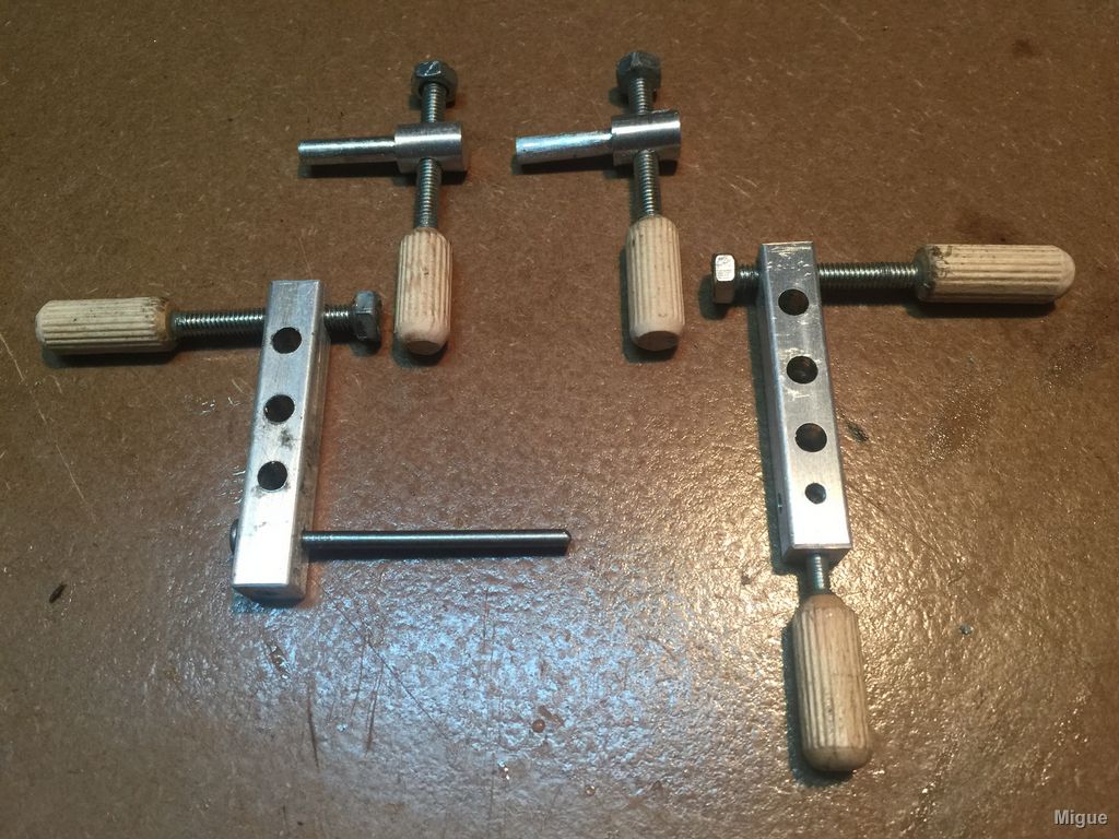

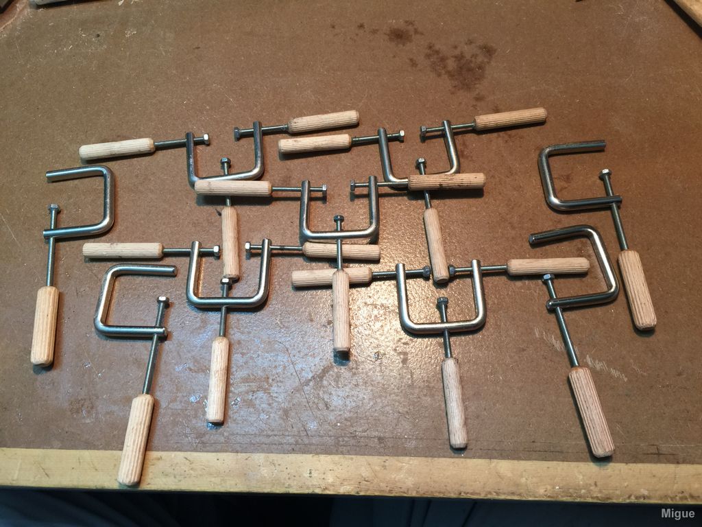

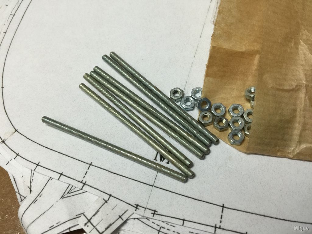

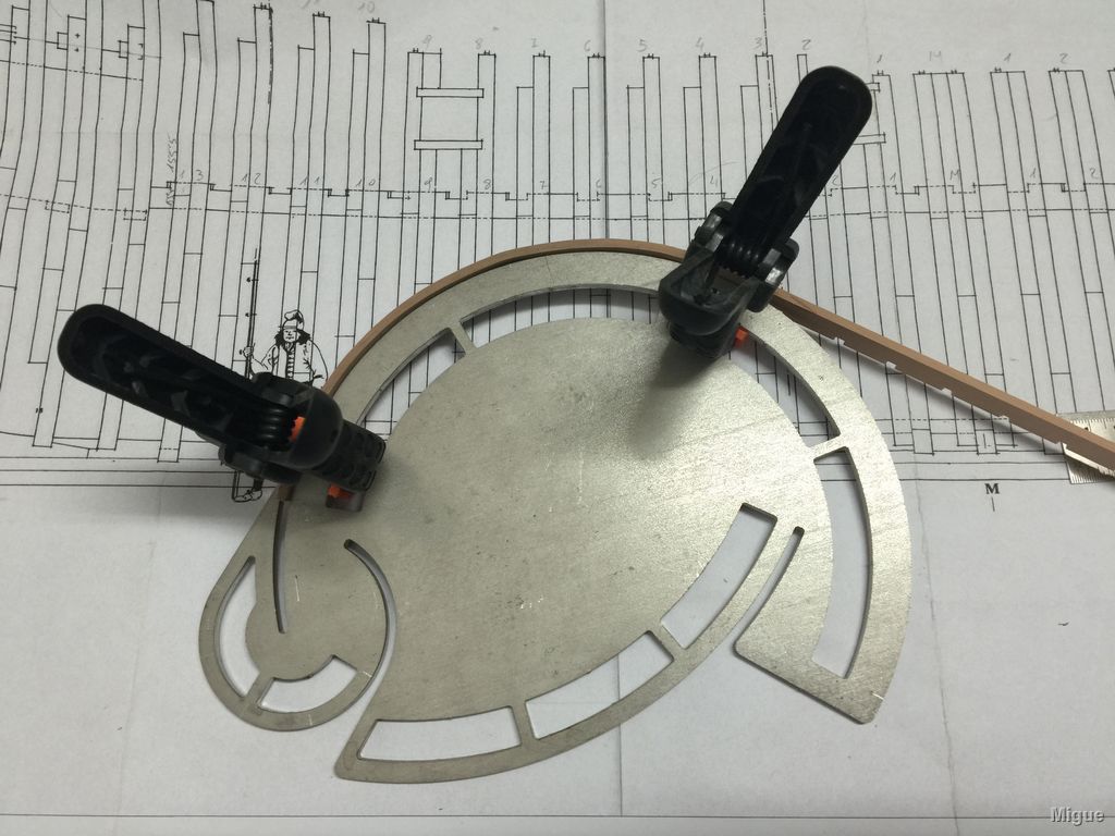

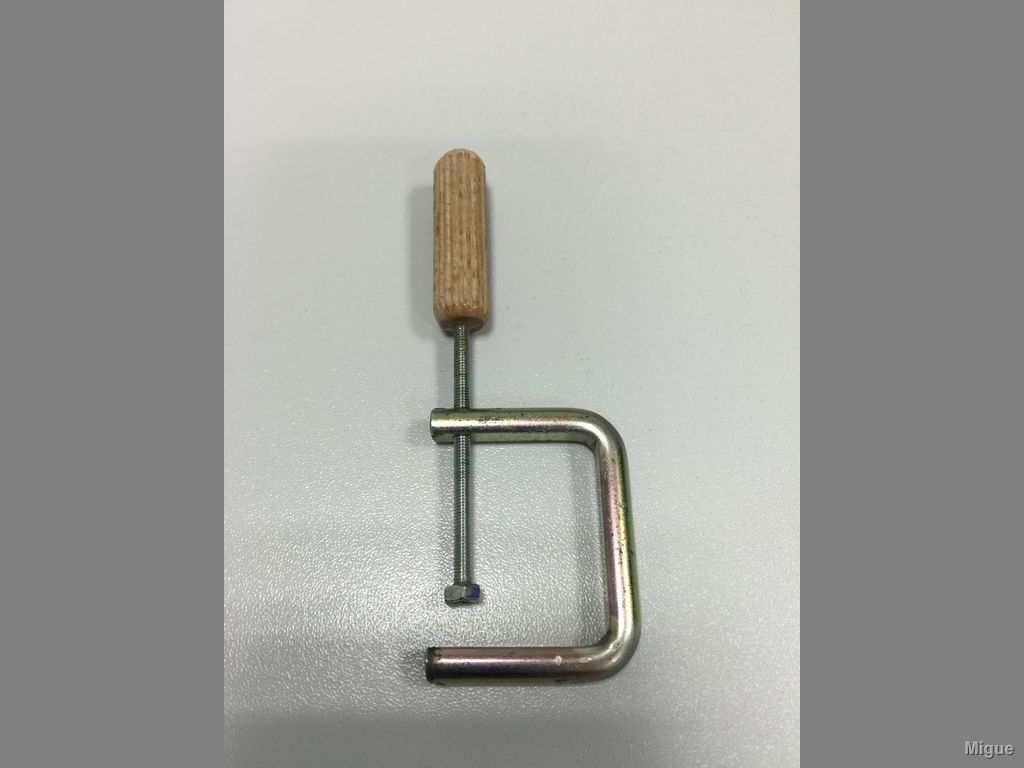

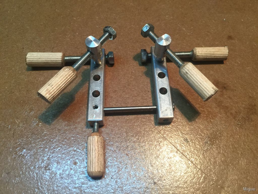

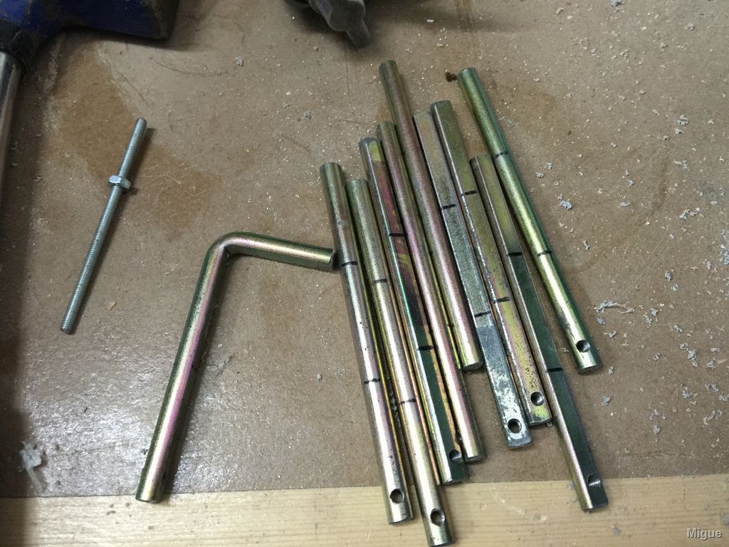

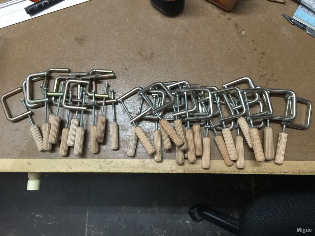

Habréis visto en las imágenes anteriores que para sujetar los durmientes mientras seca la cola me han sido de gran ayuda los mini sargentos inventados por el maestro José Rodríguez. Espero que no se enfade porque se los he copiado descaradamente pero es que son una maravilla. Ya hace un tiempo hice diez y en vista que para sujetar los durmientes necesitaría más he hecho unos cuantos y viendo los otros modelos que José presentó el otro día en otro hilo se los he copiado también. Como ya le dije en su momento son sencillamente geniales. Solo he hecho una cosa diferente, he utilizado varilla de 6mm de grisan o cremona. Estas varillas son todo redondas excepto por un lado que son planas y van perfectas para no tener que aplastarlas para darles agarre.

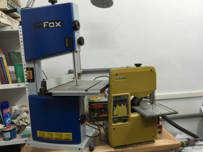

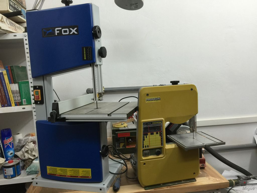

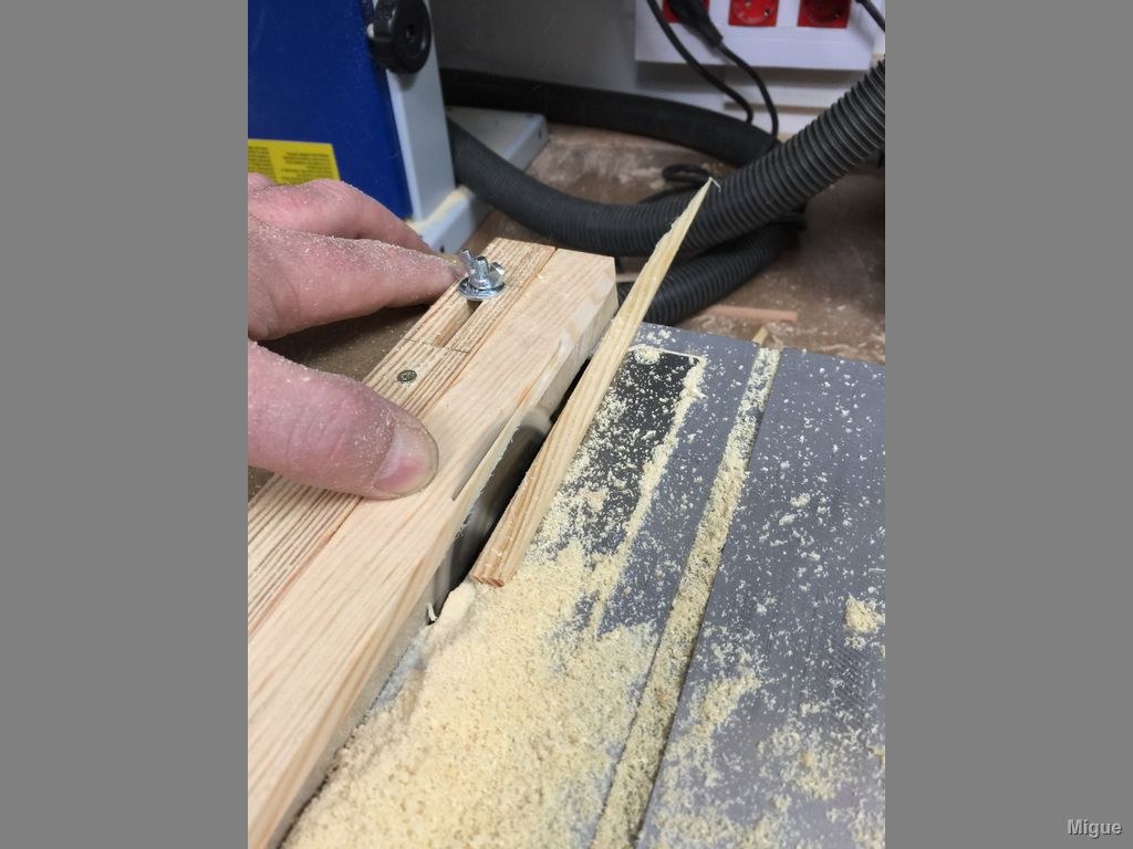

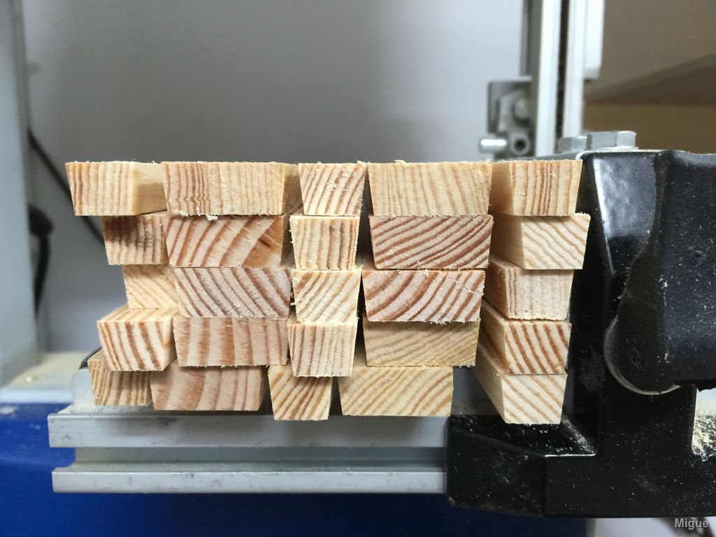

Yo prefiero tratar con madera en bruto así que he adoptado una hermana mayor para la sierra de cinta que tengo. La pequeña de Proxxon es una joya pero para cortar maderas de cierto grueso se duerme un poco.

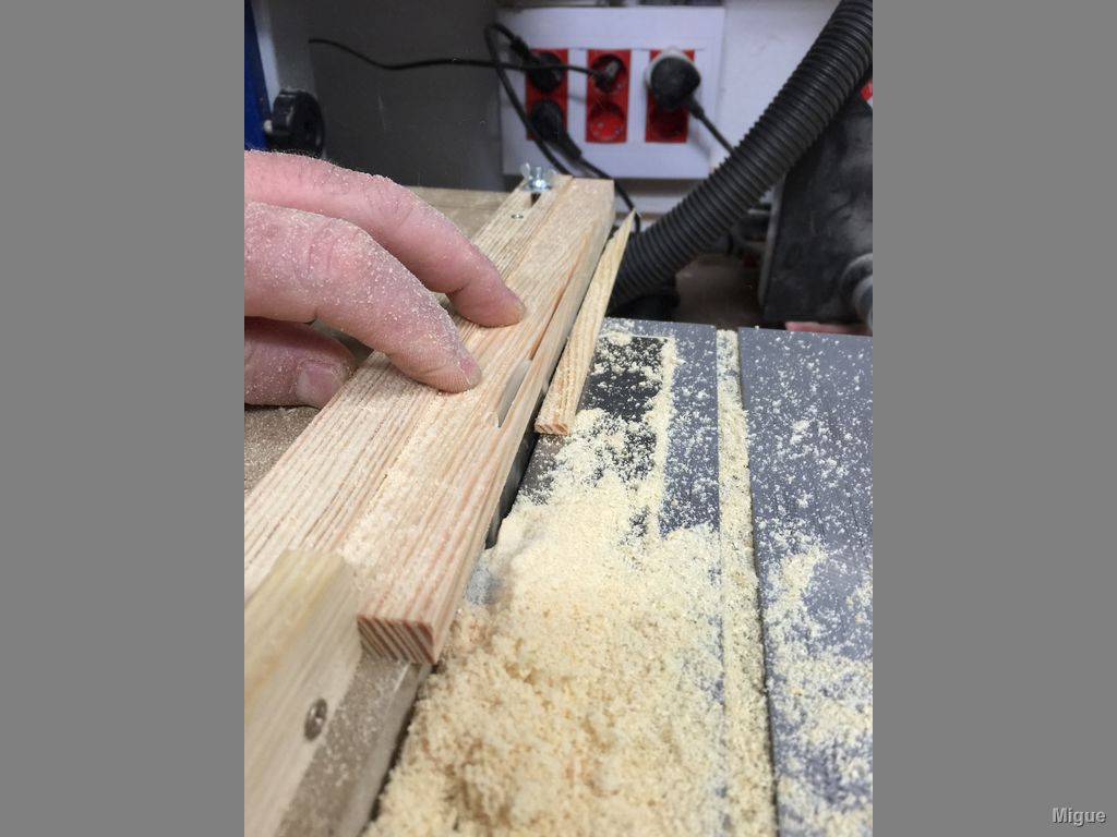

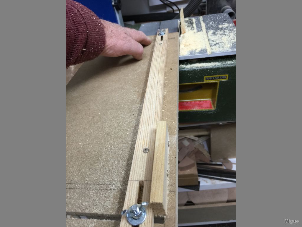

Ahora estoy enfrascado en la construcción de un aspirador ciclónico en madera. Las sierras de disco que tengo son pequeñas para según qué cosas se pretende hacer así que me he tenido que construir una especie de mesa en DM para convertir la sierra Proxxon FKS/E en una sierra escuadradora y poder trabajar con maderas más largas. Ya os lo enseñare cuando lo acabe.

Nota:Migue,creo que todos o casi todos le hemos copiado algo al maestro,yo personalmente hace tiempo que le copie los gatos o torniquetes y estas nuevas ni te cuento.

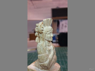

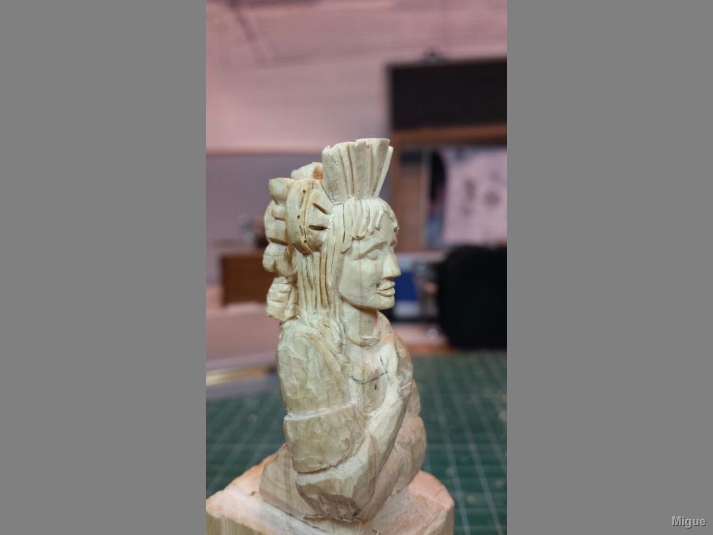

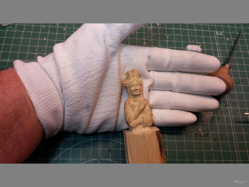

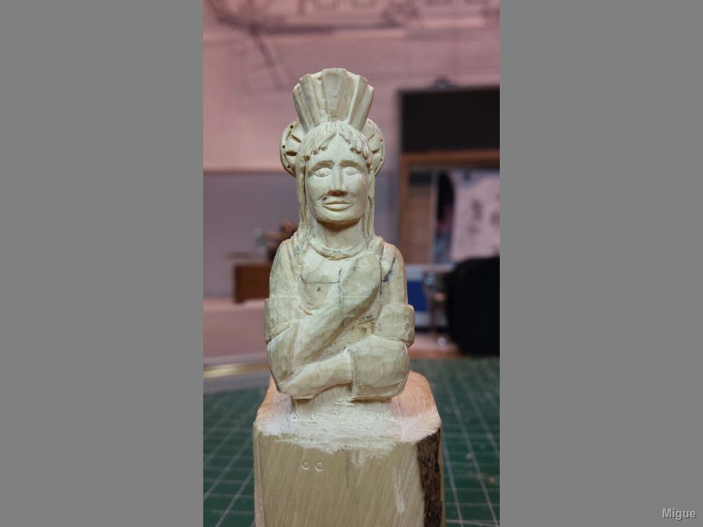

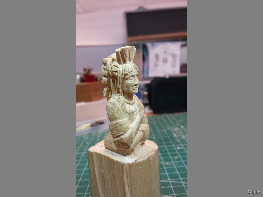

Un amigo me ha hecho el mascarón de proa. Las imágenes que os adjunto son de antes de acabarlo. En breve os pondré las imágenes una vez acabado. Para mi le ha quedado perfecto. Gracias Salva.

Hermoso ese mascaron Migue, mis felicitaciones a tu amigo..y de tu trabajo que decir? fantastico!
Por cierto, que madera es?

matiasfcruz escribió:Hermoso ese mascaron Migue, mis felicitaciones a tu amigo..y de tu trabajo que decir? fantastico!
Hola Matías,
Gracias por tus comentarios.
El mascarón está hecho en madera de boj.
