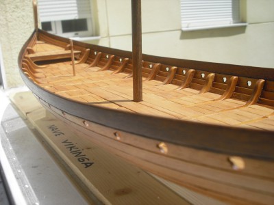

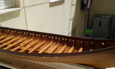

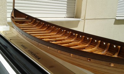

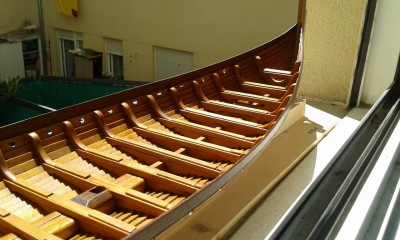

Hola compañeros,en unos días marcho de vacaciones para mi tierra (Huelva),con lo que seguramente estaré de relax con la familia y amigos choqueros. Os pongo lo que he estado haciendo que es bien poco.
He elegido para esta penúltima traca madera de zapeli ya que me parece que embellece un poco mas a la nave. Ponerle Ébano como tenia pensado me resultaba muy llamativa y muy chillona.
Lo próximo sera poner los curvatones, la ultima traca, regala, tapa de regala,separadores y demás... para dar por terminado el tema del forro.
Amigos muchas gracias y disfrutad este verano todo lo que podáis,saludos....

Este modelo, disculpame pero no tiene nada que envidiarle al de Liberto. Cada uno con su estilo personal, le dan a este drakkar un aspecto muy realista e interesante.
La madera es un material tan noble, que cuando se junta la calidad de esta, y unas buenas manos con un poco de cariño, salen estos resultados espectaculares.
Felices vacaciones Michael.

Re: En grada otra nave vikinga de Gokstad
Hola michael.
Me gusta esa borda en tono oscuro...
Y por supuesto, el barco está estupendamente trabajado.
Las líneas del casco excelentes.
Yo es que los barcos vikingos no los "veo" sin esa vela cuadra tan característica.
Te animo a que hagas el barco completo (escudos, velas, remos etc).
Buen trabajo, me gusta

Además de magníficamente acabada, me gusta mucho el contraste de las maderas que has escogido.
En unos días yo también iré a Andalucía a pasar un par de semanas en un pueblo de la costa de Granada tocando a Almería.
Buenas vacaciones a ti y a todos los foreros.

Hola Michael, te ha quedado muy bien y has tardado muy poco, no se puede pedir más.
Que pases buenas vacaciones y aproveches para pensar cómo la vas a presentar, ¿pintada? ¿ con remos, bancos,escudos y aparejo?
