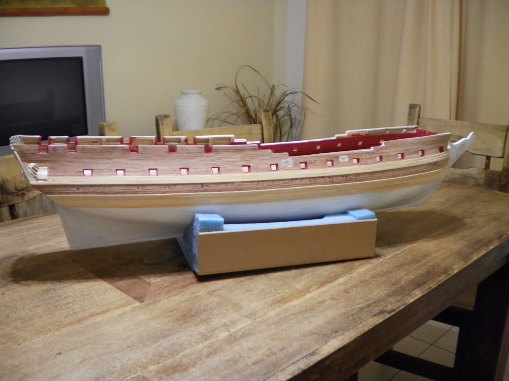

Re: Fragata USS Confederacion - 36 cañones (1778)
Continuo con el enchapado de del casco y de la borda. Agrego también las cintas. El próximo paso será colocar el entablonado de la cubierta, calafatear. También lijar, enmasillar y pintar el casco.

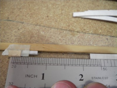

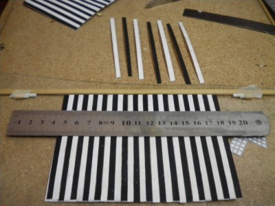

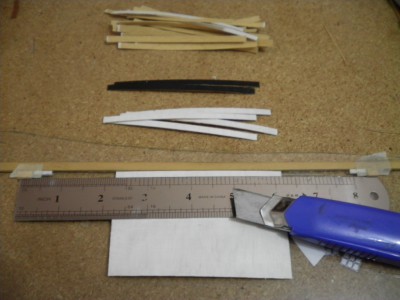

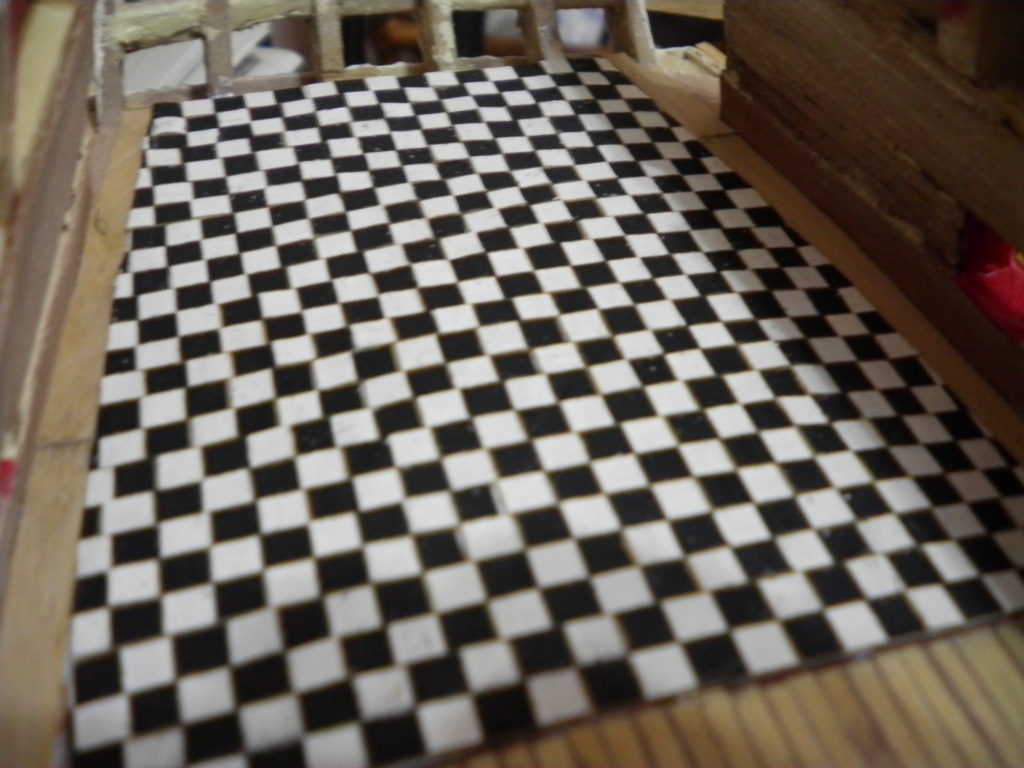

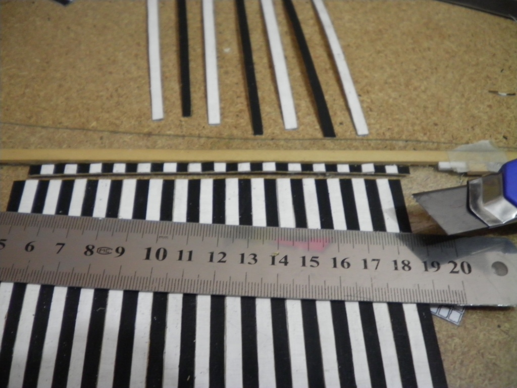

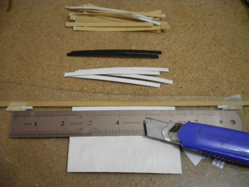

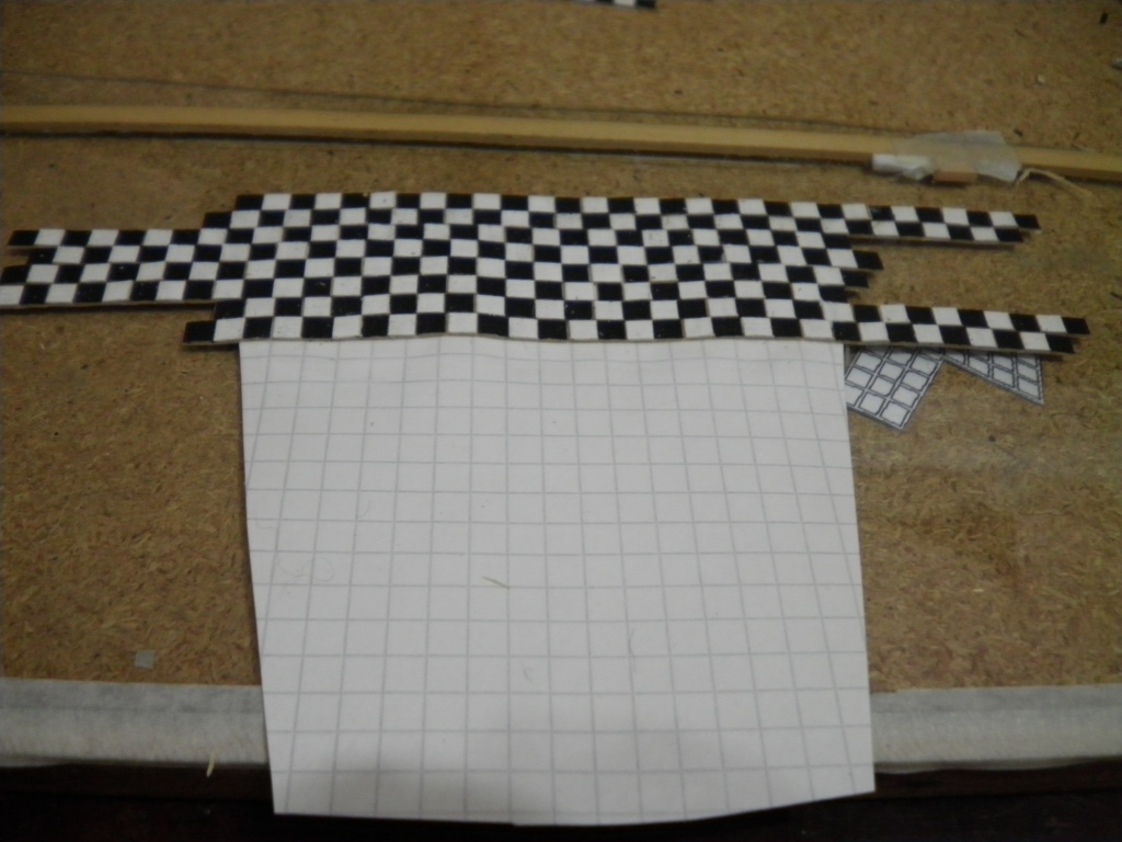

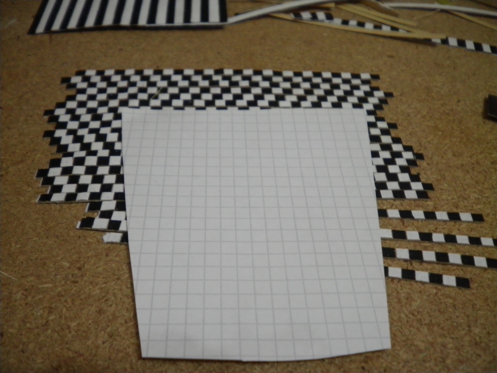

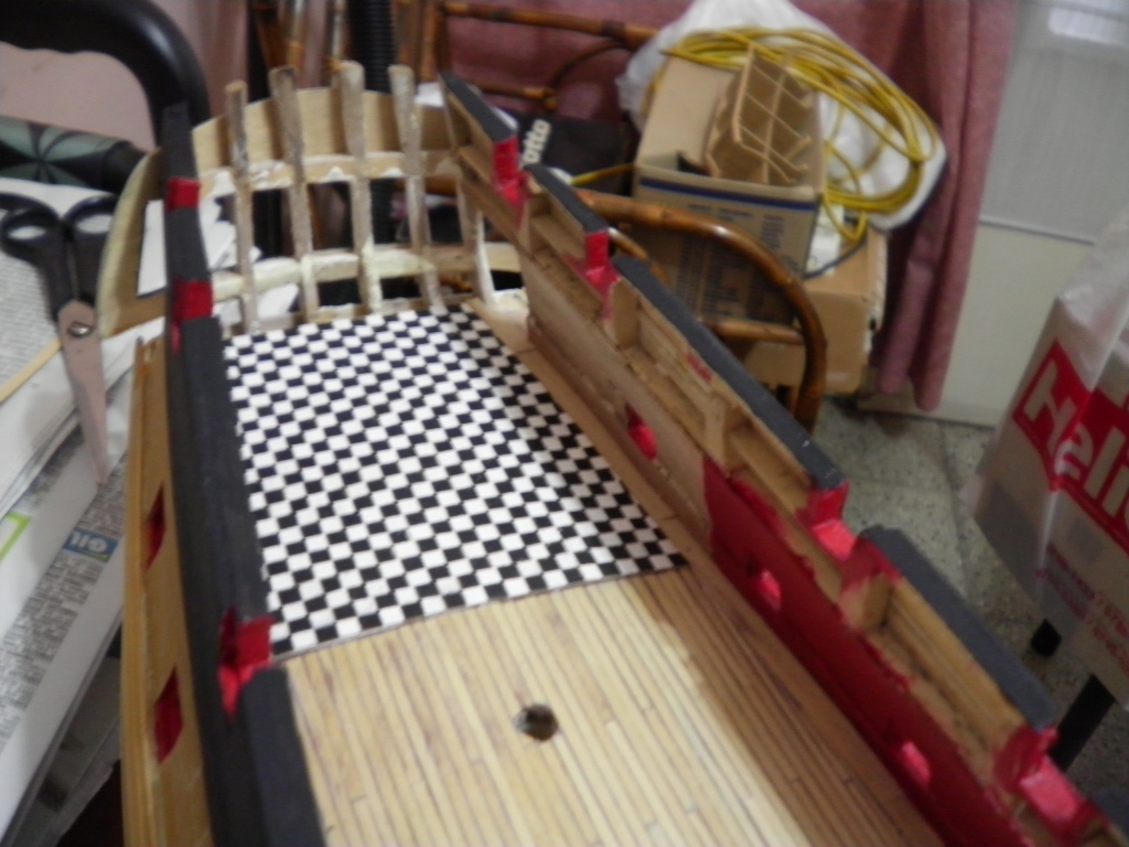

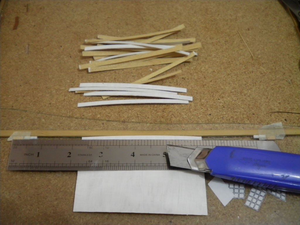

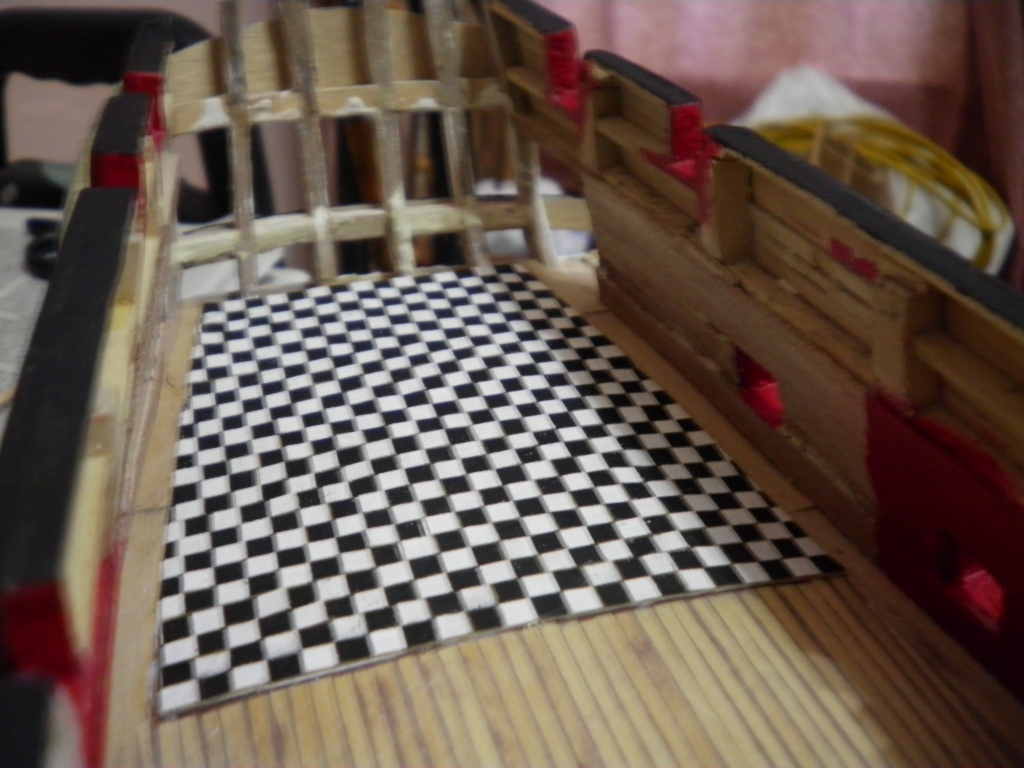

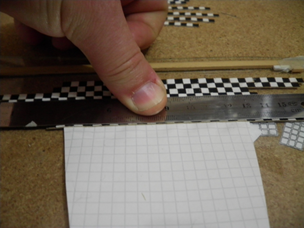

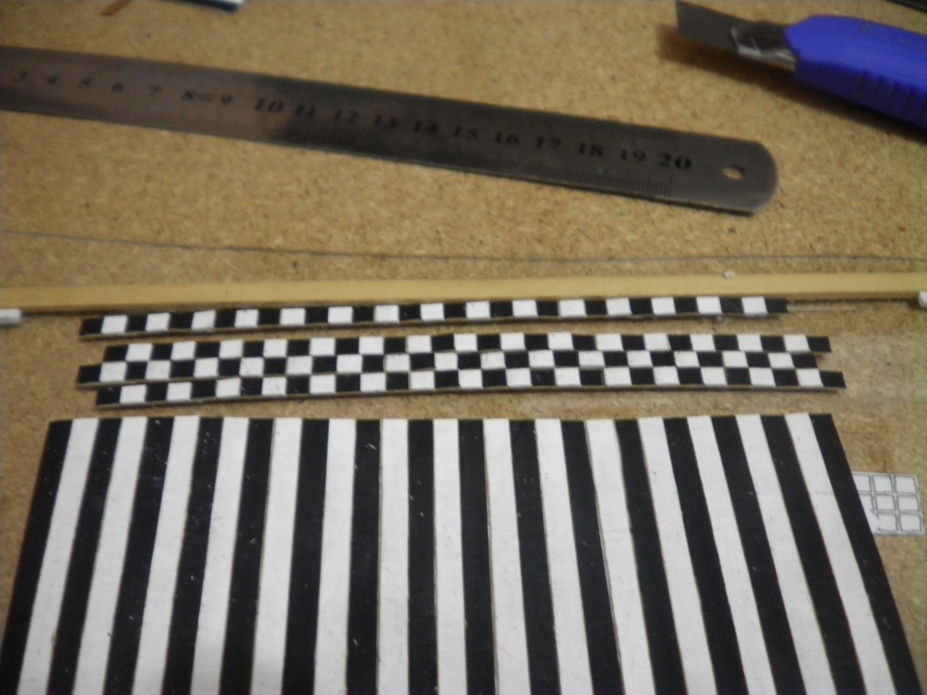

Esta semana estuve trabajando con toda la cubierta y el piso tipo ajedres de la gran cabina, remito a la ayuda que cuartara me dio para hacerla.
utilizo chapa de madera pintada de color blanco y negro mate. primero corto un color y luego otro. Pego las tiras sobre un papel intercalando los colores. Las imágenes muestran el proceso.cuartara escribió:Recuerdo haber leído que esos suelos en damero se hacían con lona pintada en blanco y negro, siendo retirados en los zafarranchos de combate junto a los paneles, mobiliario y enseres que vestían la cámara.
Muy bueno si señor, me ha encantado como te ha quedado,enhorabuena. Saludos. ...
Miguel Angel.

- Manuel Cano
- Mensajes: 517
- Ubicación: vinaros
Buenas tardes Alejandro, lo llevas muy bien.

- carlosys
- Administrador Web
- Mensajes: 2213
- Ubicación: Tarragona
Qué buena técnica para ese suelo. Más sencillo y fino imposible.
Otro truco para guardar.
Seguimos atentos!!!
Seguimos atentos!!!
