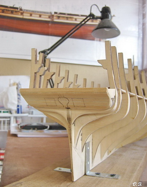

banton
Mensajes: 1501
Mensaje por banton »
Hola amigos
Antes la colocacion de las primeras tracas se necesita forrar la parte inferior del castillo de popa como lo indica el manual .
Las fotos : :wink:
Pronto
Forrado del casco
Feliz dia para todos
Pura Vida
@+Dominique :wink:

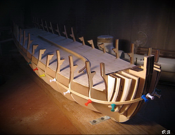

banton
Mensajes: 1501
Hola todos
Forrado de la obra muertas del casco
Colocacion de las primeras tracas

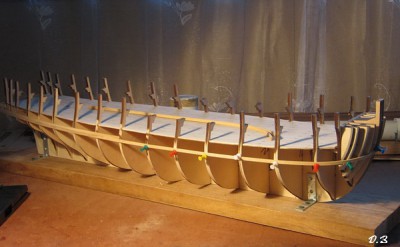

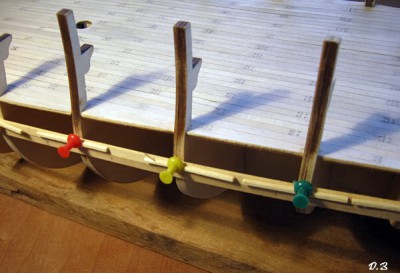

La colocacion de la primera traca desde el centro (cuadernamaestra) hasta la popa y de una distancia de 25mm desde la cubierta hasta abajo , luego en cima de esta colocar la segunda traca .
Las fotos : :wink:
Pronto :

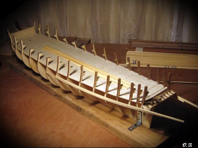

Colocacion de las primeras tracas del centro hasta la proa .
Pura Vida
@+Dominique :wink:

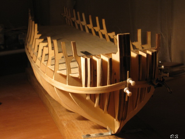

banton
Mensajes: 1501
Hola todos

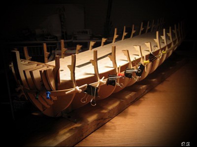

Colocacion de las primeras tracas partiendo del centro hasta la proa

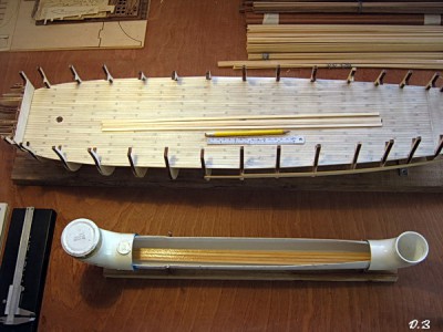

Para doblar las tracas ... un pedazo de 1/2 tubo de PVC - 2 codos un poco de silicono y ya !! :wink:
Idem .. del centro hasta la proa
Pronto
Forrado de la obra muerta .. ( 2da parte )
Pura Vida
@+Dominique :wink:
Última edición por banton el Vie Jul 14, 2017 5:17 am, editado 5 veces en total.
semope
Mensajes: 93
Registrado: Mar Jul 02, 2013 8:41 pm
Ubicación: Valencia
Mensaje por semope »
Esto promete amigo. :!: ANIMO :!: :D
Siempre merece la pena intentarlo
Otros barcos: Le Protecteur, terminado
En construcción Mississippi
salpeliculas
Mensajes: 450
Mensaje por salpeliculas »
Empieza lo bueno, las tracas. Acerca del tubo de pvc, yo cogi un tubo mas estrecho le puse dos tapones de corcho, uno a cada lado (asi el alcohol no se evaporaba tan rapido). El tubo tenia 5 cm mas que las tracas para asi poderlas sacar facilmente con las pinzas.

jorge pua romero
Mensajes: 383
Hola Dominique.
Soy fiel seguidor de tus magnificas obras aunque hasta ahora no he comentado, ¿Qué decir?, no tenia palabras...solo admiración :shock: :shock:
Me gustaría saber como es lo de meter los listones en silicona, se ablandan y toman forma mejor que con el agua y soldador... cuanto tiempo? etc... como siempre no dejas de sorprenderme, gracias por anticipado y un saludo... ó mejor:
Pura vida :lol:
JimHawkins
Mensajes: 231
Ubicación: León
Mensaje por JimHawkins »
Que delicia de trabajo, Dominique. Como siermpre.
Que buena idea lo del tubo de PVC. Me lo apunto. Me ha gustado por que abriendo el tubo como lo has hecho tú, sirve para meter cualquier longitud de traca, sin tener que andar haciendo malabares para cojer las que van siendo más cortas, o incluso vaciar el agua para poder cojer las más pequeñas.
Genial, por lo simple y efectivo. :!:
Y si usamos alcohol, como salpeliculas, rizando el rizo se le podría hacer una tapa ajustada a todo lo largo (siendo finos, aprovechando la misma pieza que recortamos del tubo, por ejemplo), para evitar la evaporación....
Pero qué buena idea, coñe. Cómo me gusta.
banton
Mensajes: 1501
jorge pua romero escribió:Hola Dominique.
Pura vida :lol:
Hola Jorge :D
Bueno el kit lleva listones de " Tilo " ( madera de texture suave ) quienes tienen la particularidad de ablandarse muy rapidamente en agua fria .
El tiempo es de mas o menos 3 a 4 horas para poder trabajarlos .

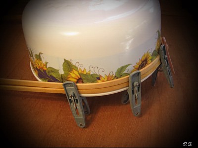

Despues de esto se colocan los listones sobre cualquier ustancil redondo aplicando poca presion con los dedos para tomar forma ayudandose de prensas como lo muestra la foto siguiente :
Aqui el tiempo de secado puede ser mas rapido del orden de 1 hora / hora y media dependiendo de la humedad del local .
Se quitan las prensas y aqui empeza el baile :mrgreen: :D
Bueno hay muchas formas para curvar la madera usando agua fria / caliente o alcohol .... es una mas al alcance de todos para realizarlo . :wink:
Nota : el silicono es solamente para sellar los 2 codos con el medio tubo no tiene relevencia en el proceso ) :D
Pura Vida mi amigo Jorge
@+Dominique :wink:
Última edición por banton el Vie Jul 14, 2017 5:18 am, editado 2 veces en total.

banton
Mensajes: 1501
JimHawkins escribió:Que delicia de trabajo, Dominique. Como siermpre.
Hola Jim:D
Alguna vez me sorprendo yo mismo por lo bueno que soy !!!! :mrgreen: :D :D :wink:
Pura Vida mi amigo Jim
A la orden
@+Dominique :wink:
