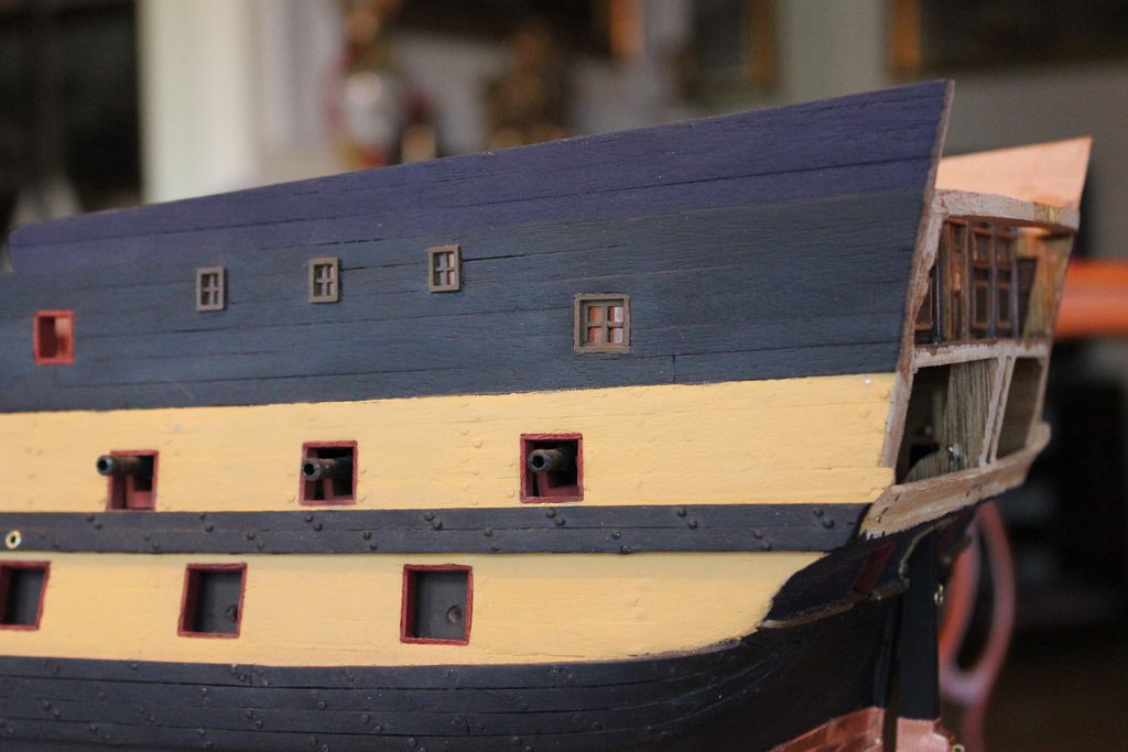

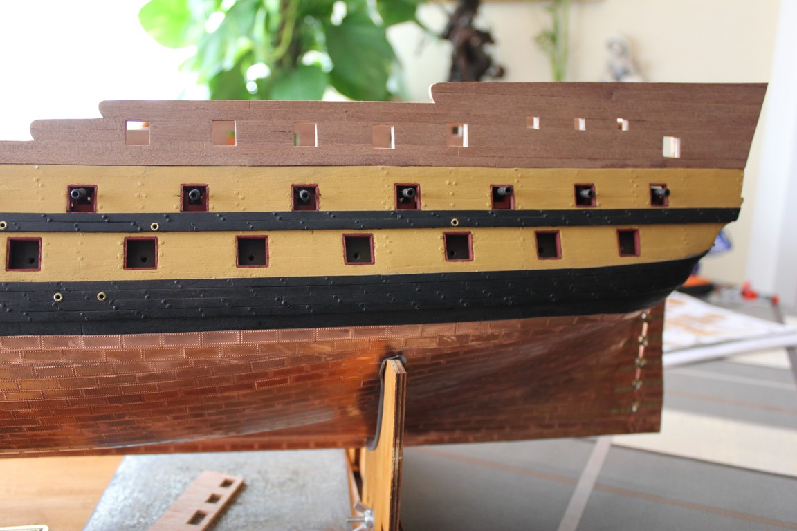

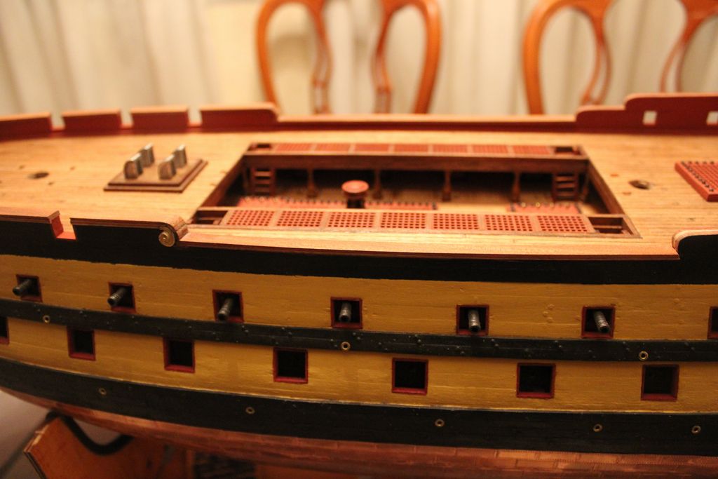

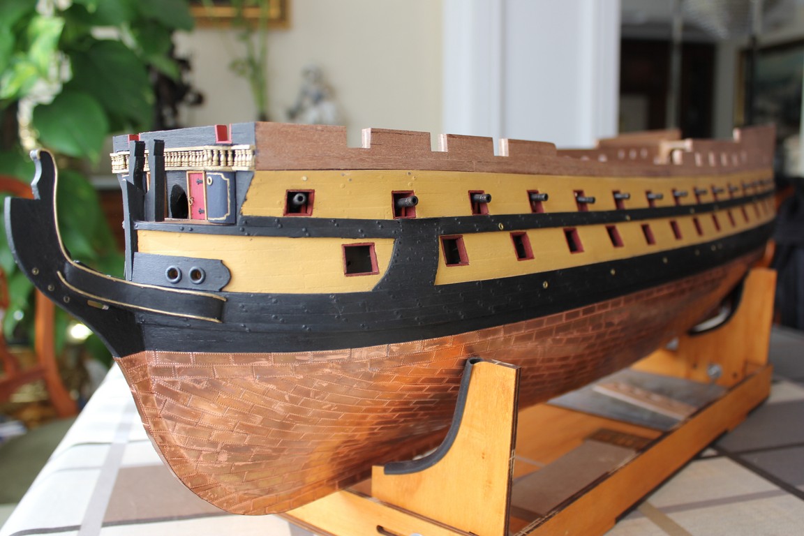

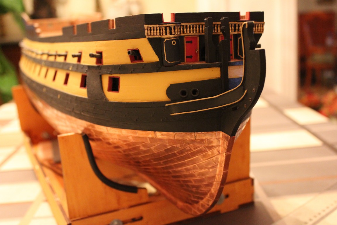

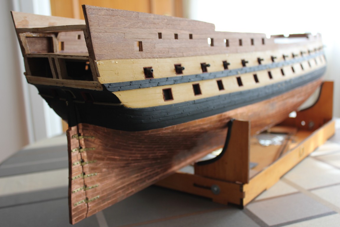

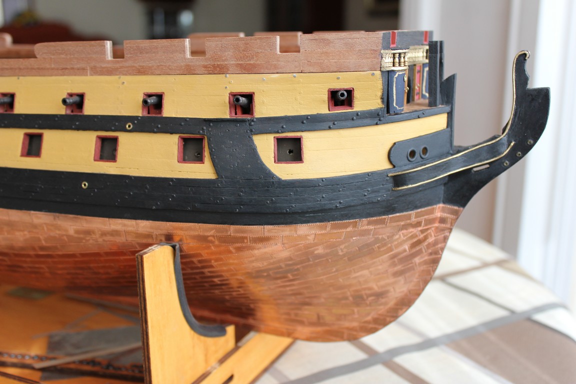

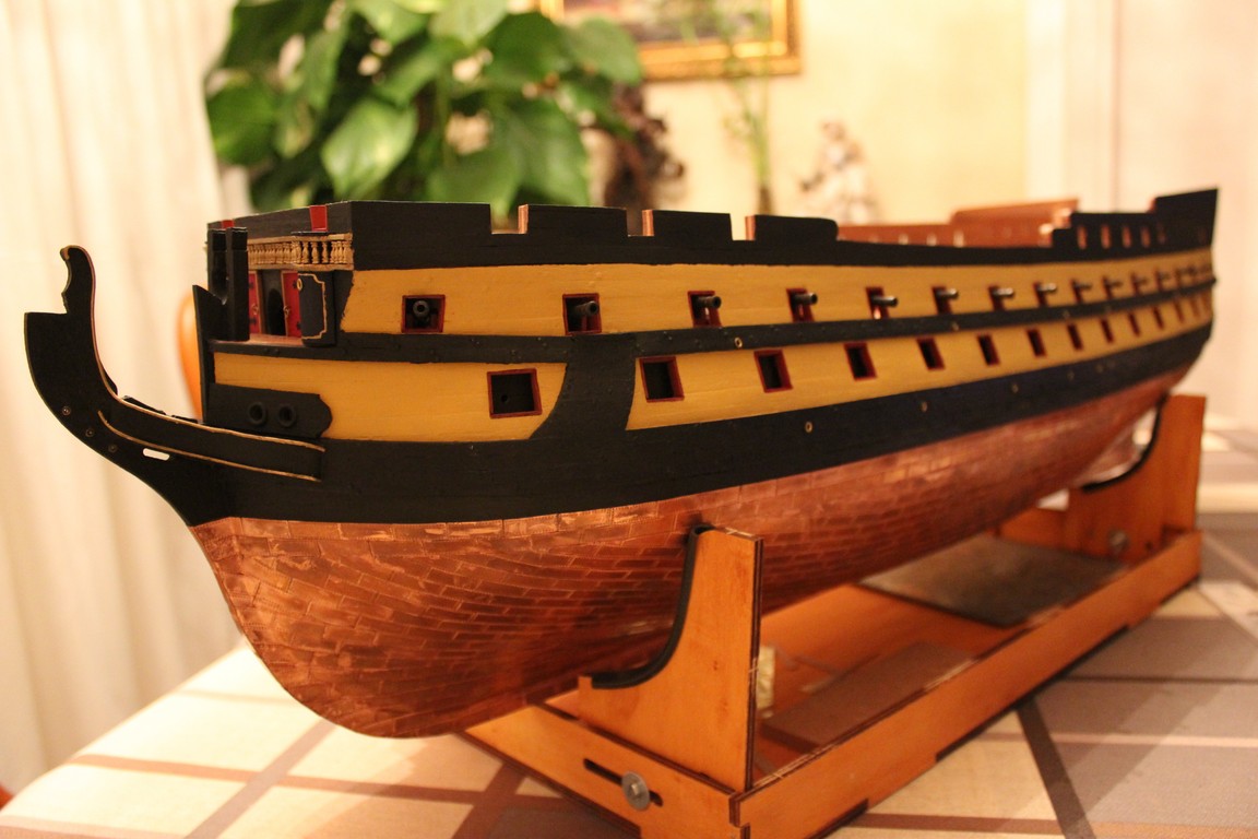

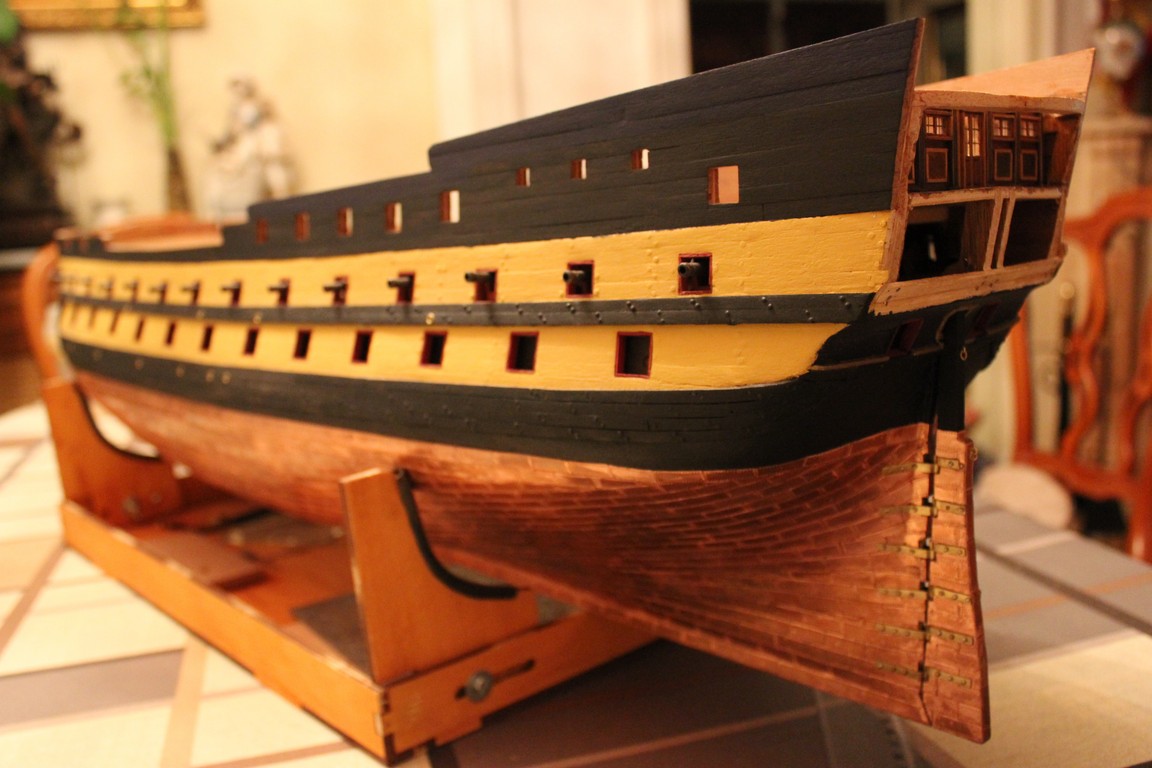

Hola a todos.

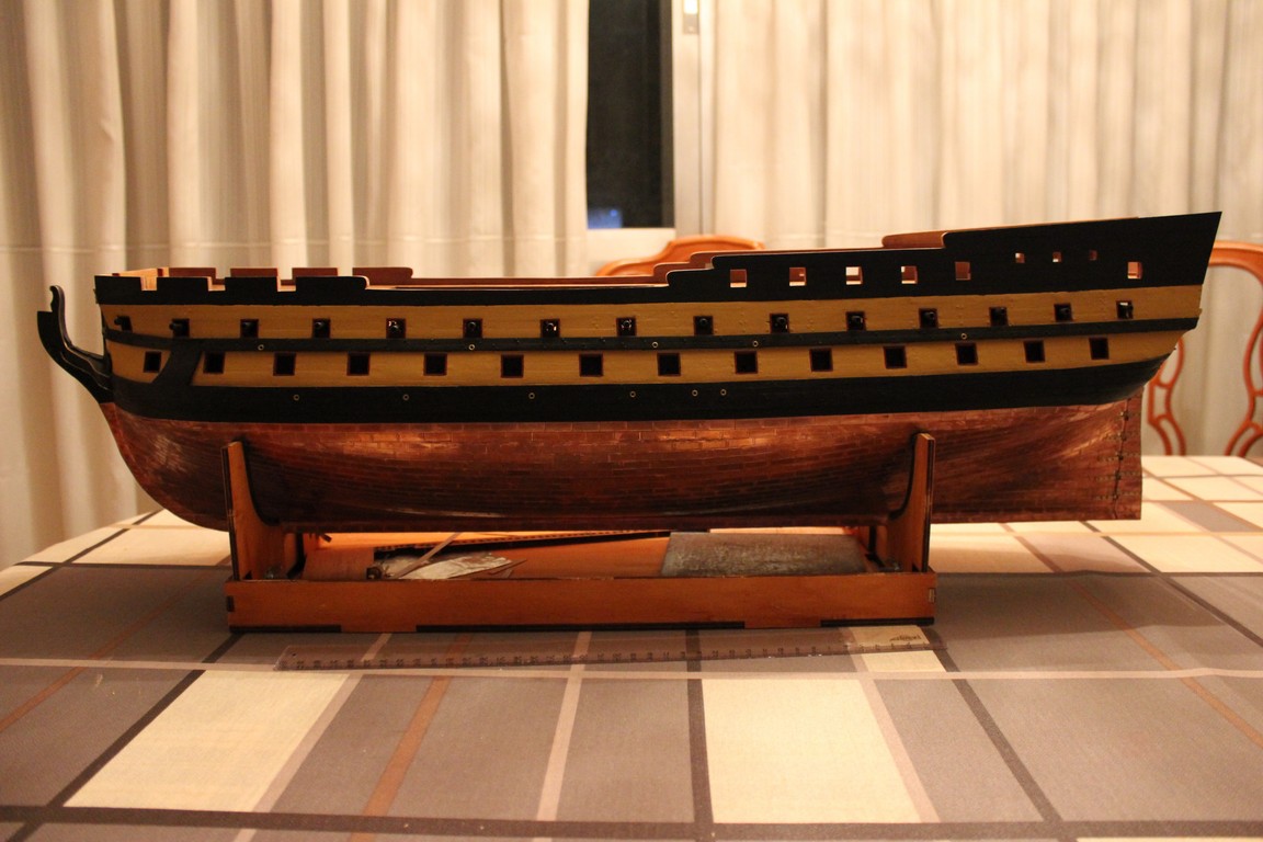

Bueno ya está terminado el forro exterior de las amuradas. El interior queda a falta de colocar primero la toldilla. He terminado también las columnas de adorno del mamparo de proa que quedaron a la espera de colocar el forro de las amuras y finalmente he colocado el mamparo de acceso a la terraza de popa.
Aquí, he forrado en nogal y desechado las puertas y ventanas suministradas y las sustituí por otras que realicé en madera. Las cristaleras son de un fotograbado de barandillas a escala 1/200 que tenía y que resultan más adecuadas ( a mí me lo parece, al menos). Después, hubo que ajustar las columnas.
Hasta aquí los avances.

Buenas tardes Vorenus, el manparo de popa te ha salido de coña que bien esta ,felicidades,

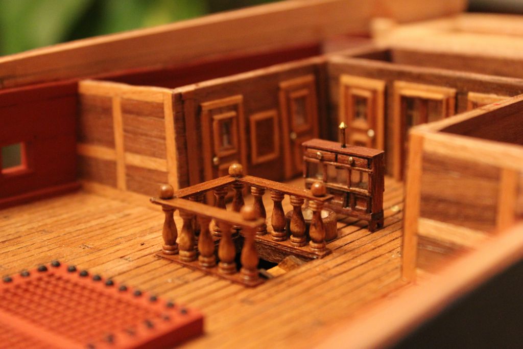

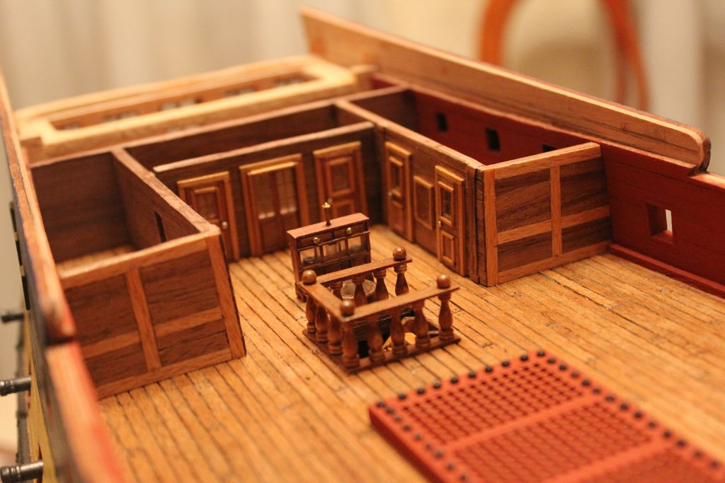

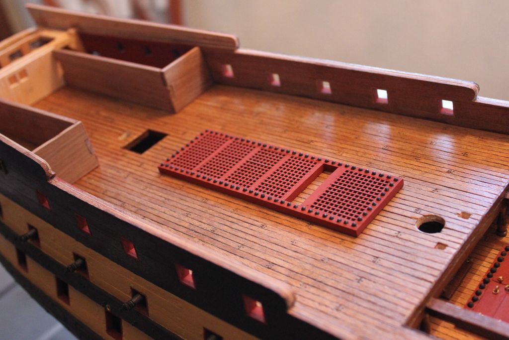

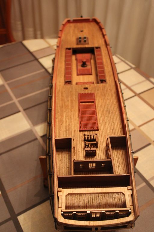

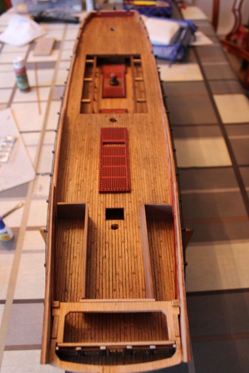

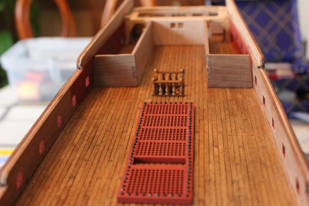

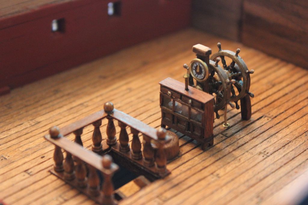

Hola a todos.

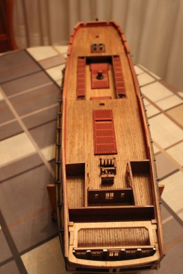

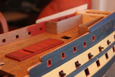

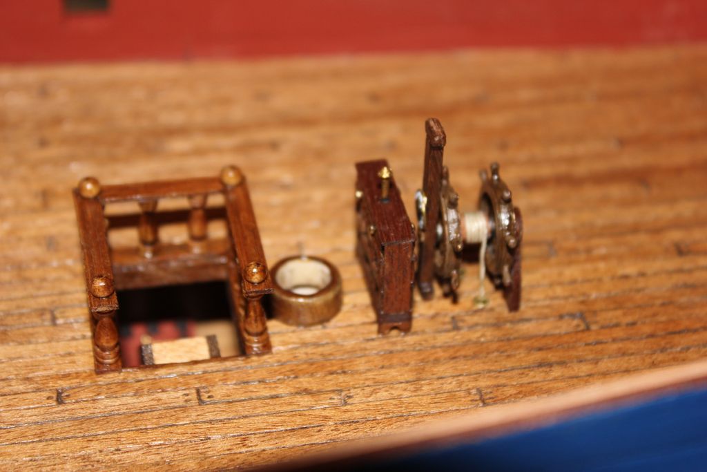

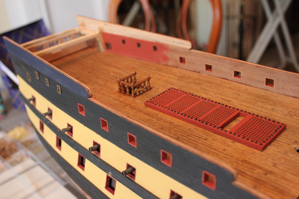

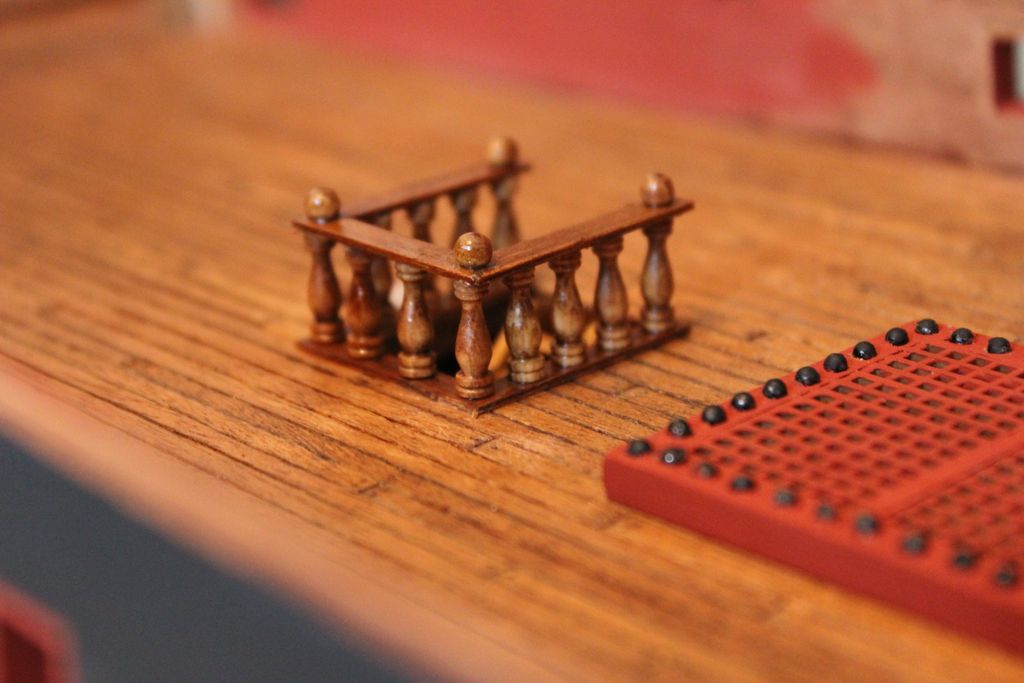

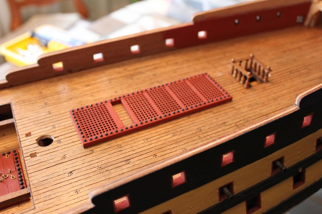

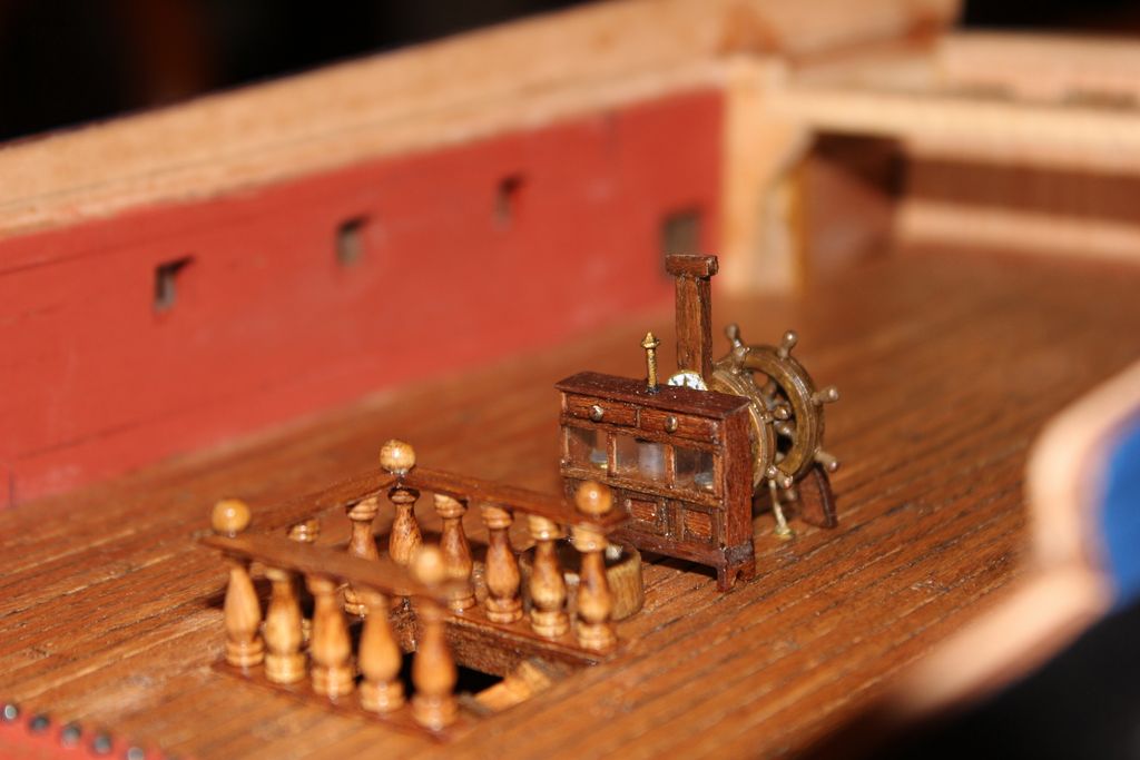

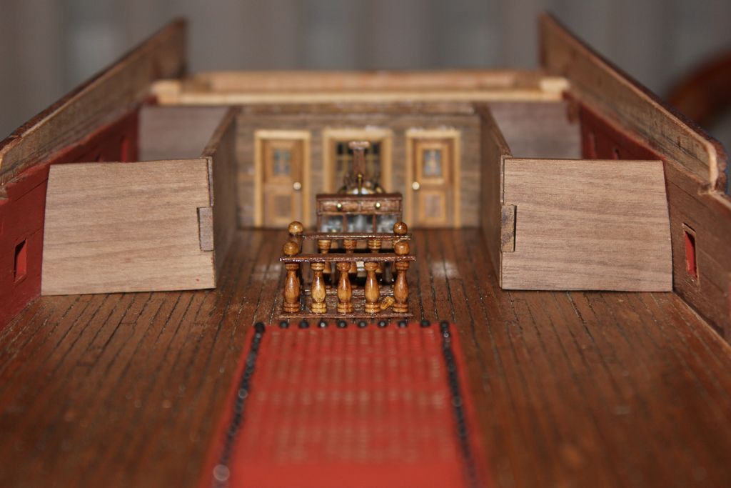

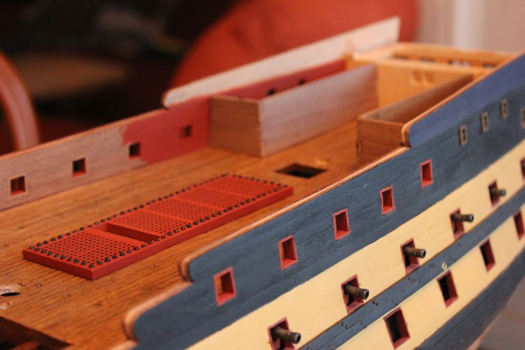

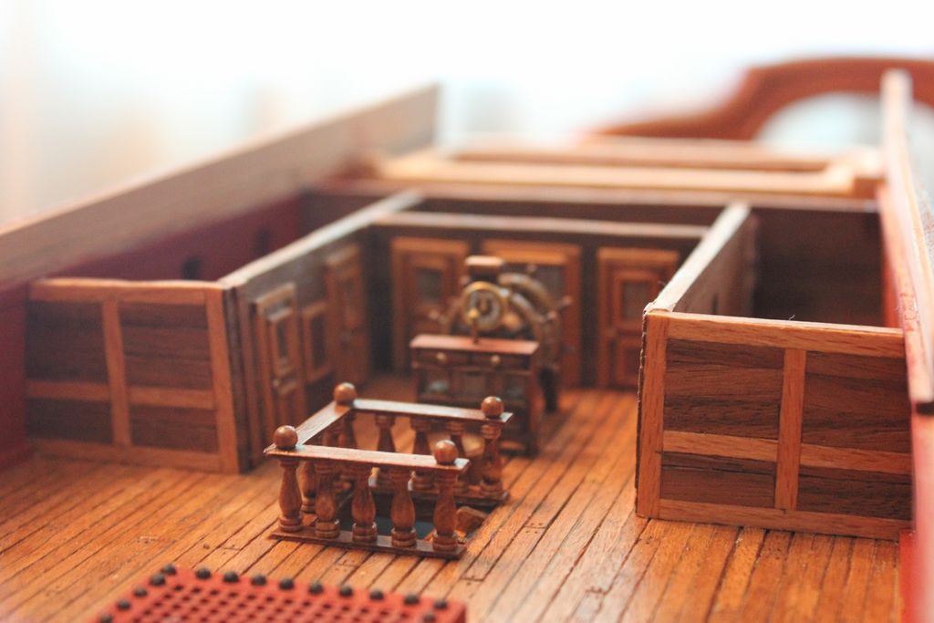

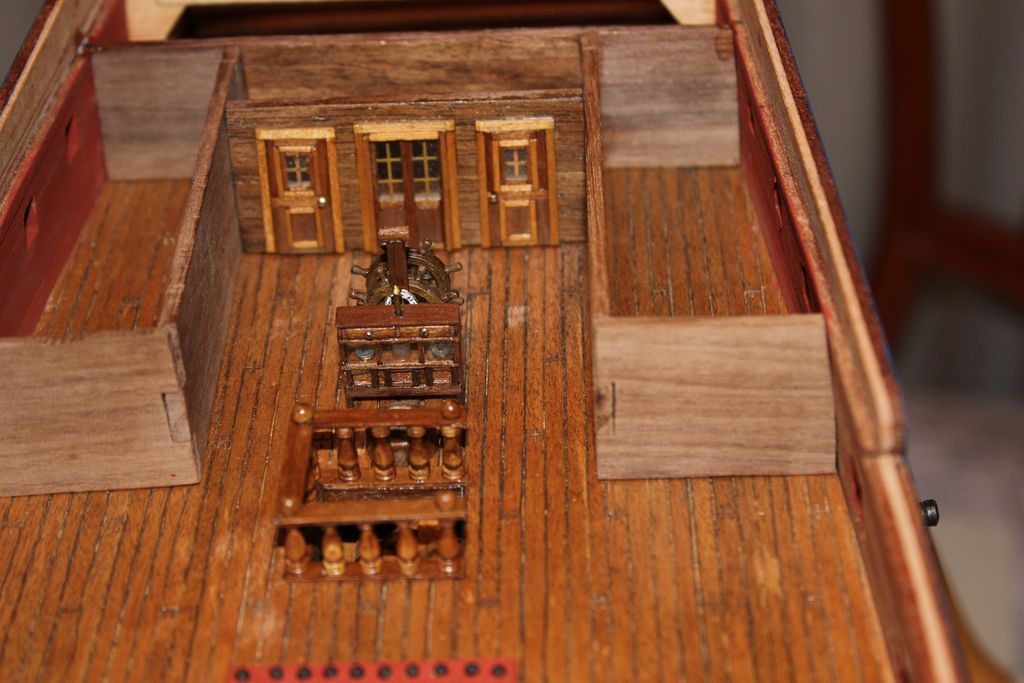

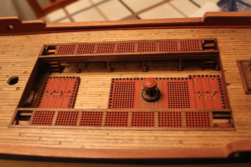

En primer lugar, os agradezco enormemente vuestros comentarios. Ha habido algunos avances que quiero mostrar en este paso a paso. Como podéis observar, el ritmo que llevo dista del propuesto por las instrucciones, ya que además, al introducir algunos cambios, obliga a realizar unos trabajos antes que otros. En esta ocasión y antes de colocar la toldilla, he colocado las ventanas del alcázar y los marcos de las troneras, así como los enjaretados y la barandilla con su escalera de la escotilla entre puentes, que una vez más, he optado por realizar en nogal. El siguiente paso será realizar la bitácora y la rueda de timón. Todo ésto debe realizarse antes de colocar los camarotes de oficiales ( cuyos paneles he tenido que cambiar por no ajustarse correctamente a la medida ). Los paneles de oficiales están únicamente superpuestos para tomar una posición de conjunto.

La balaustrada de la escalera es la que venia en el kit o tambien es una mejora, que la verdad son muy acertadas.
Saludos: SALVA
vorenus
Mensajes: 107
Registrado: Jue Ago 01, 2013 9:25 pm
Re: Montañés
Mensaje por vorenus »
salpeliculas escribió:La balaustrada de la escalera es la que venia en el kit o tambien es una mejora, que la verdad son muy acertadas.
Hola Salvador.
Pues no es una mejora en si, pero para mi es un mejor acabado. Las columnas no son las que vienen en el kit, son otras similares que tenía pero de nogal. Los listones también son de nogal, en lugar de sapelly y lo que si añadí son los pomos (bolas de nogal). Creo que el conjunto gana en acabado y resulta más real.

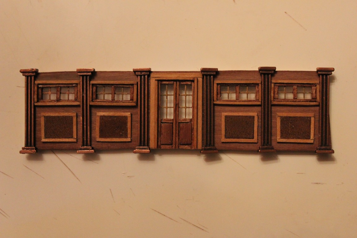

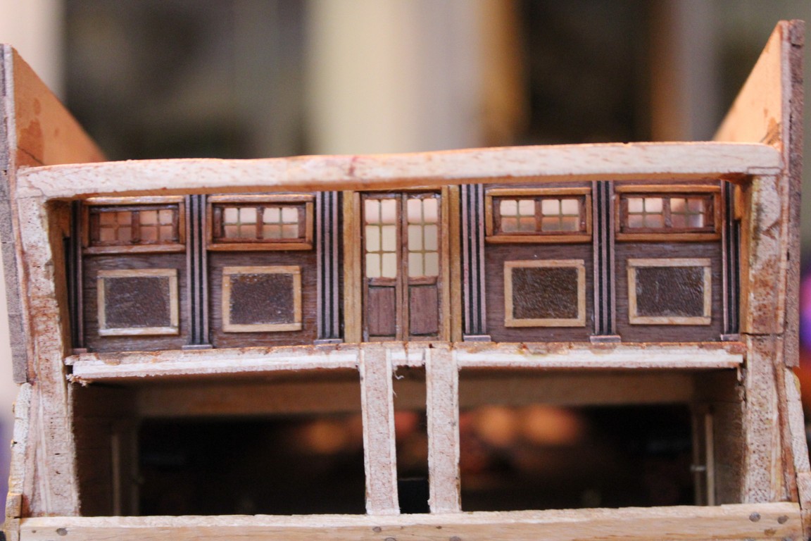

Hola a todos.

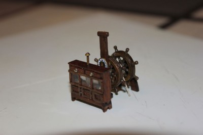

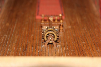

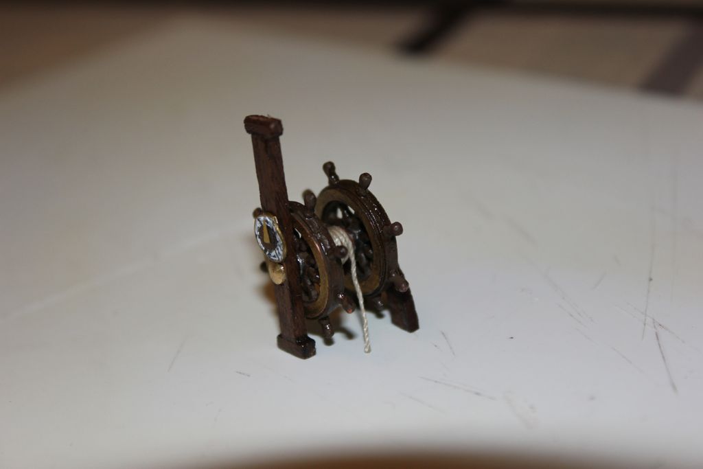

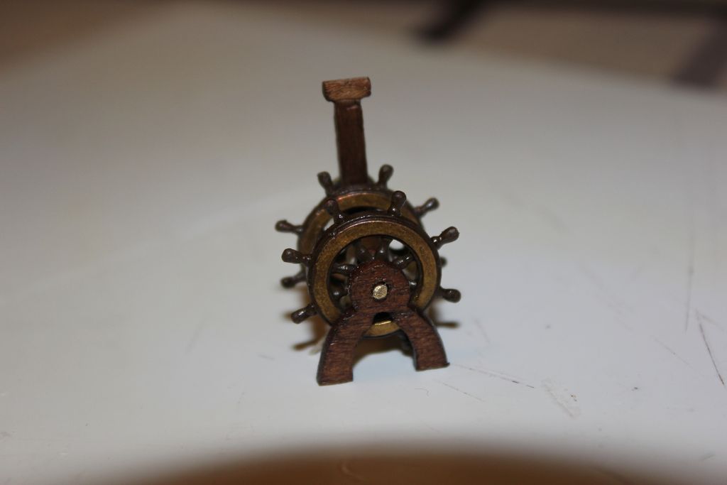

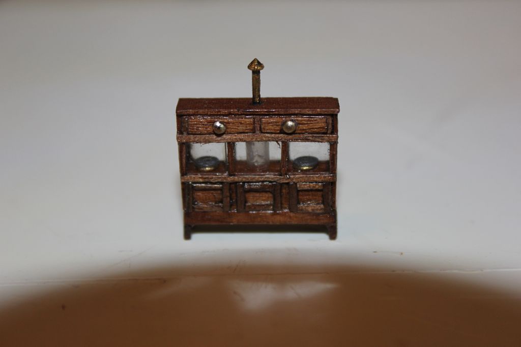

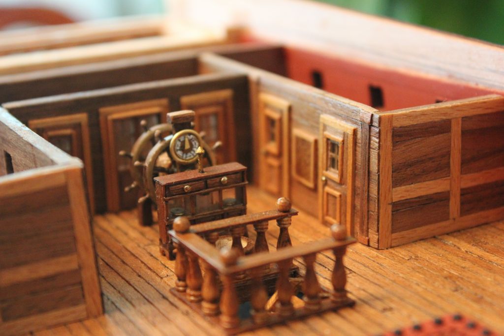

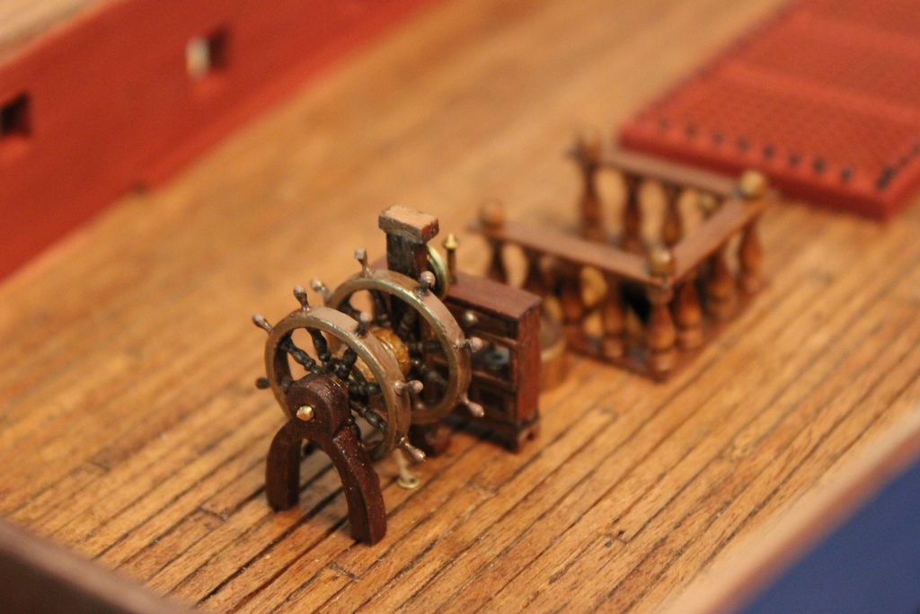

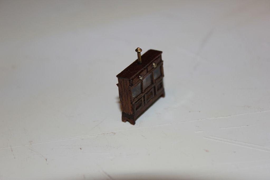

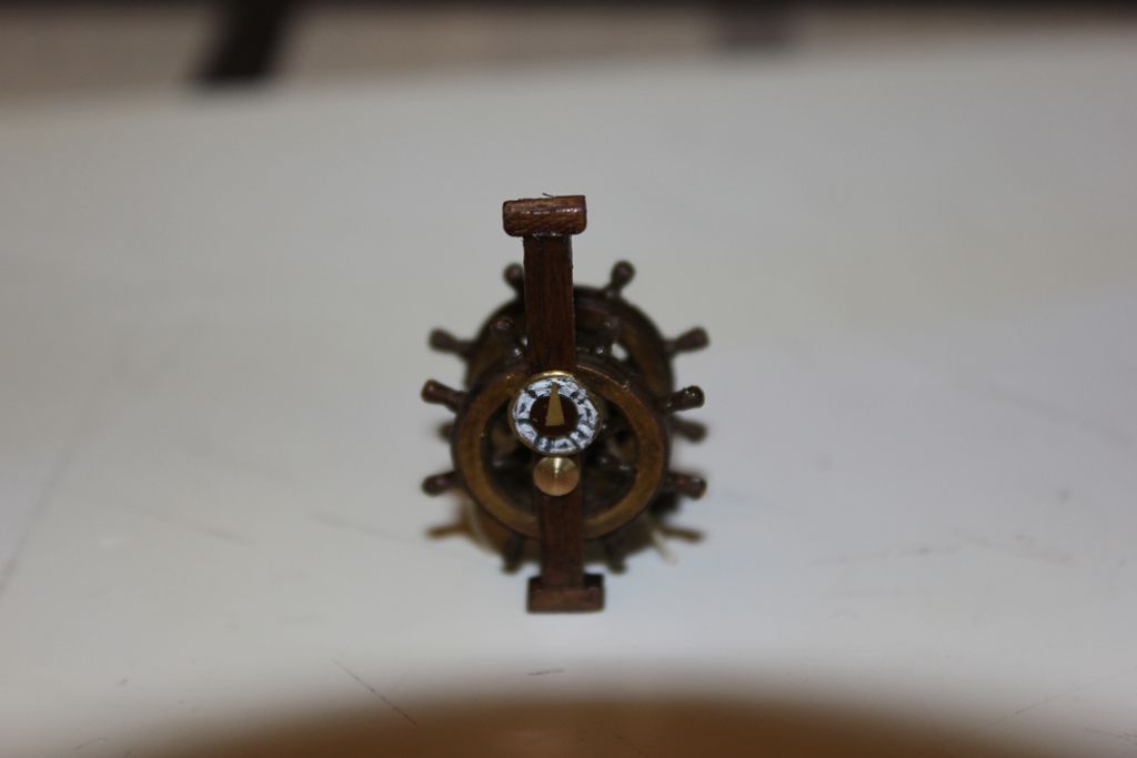

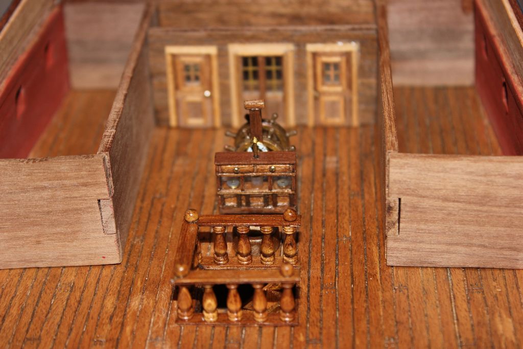

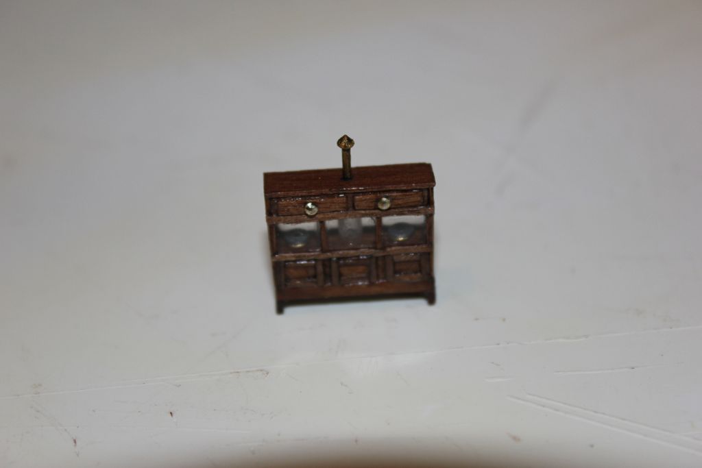

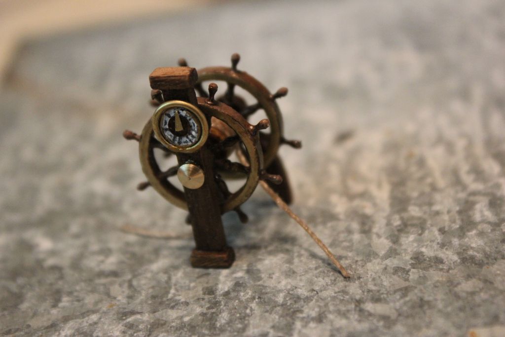

Continuando con la zona del alcázar y antes de efectuar los camarotes, he colocado la bitácora y la rueda de timón.
Comenzando con los camarotes, finalmente he desechado los mamparos y adornos suministrados en el kit y he reordenado la distribución y acabado de los mismos.

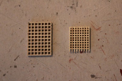

Felicidades por la calidad de tu trabajo, y gracias por compartirlo. ¿puedo preguntar a qué escala estás trabajando? Esa bitácora y esa rueda de timón parecen realmente pequeños.
Me parece muy bueno el trabajo que estás haciendo, destacando la atención a la escala que estás poniendo. Me llaman la atención, por ejemplo, los enjaretados, algo que es bastante común ver fuera de escala en la muchos modelos.

Hola Soult
Muchas gracias por tu comentario. Pues la escala es 1/70 y tienes razón, normalmente hay muchos elementos que están totalmente fuera de escala en los kits y sin embargo, es una cuestión que debería tenerse muy en cuenta por parte de los fabricantes. Entiendo que traten de ajustar costes, pero muchas veces emplean elementos y/o materiales que no se ajustan a un acabado óptimo de los modelos. Sinceramente, si lo tuvieran más en cuenta, creo que habría muchas más personas que se decidirían a realizar sus modelos. Por otra parte, esta circunstancia da más juego a la creatividad de cada uno, aunque suponga un mayor esfuerzo en distintos ámbitos.
En el caso del Montañés, lo que si se ajusta muy bien a la escala 1/70 es el tamaño del casco (en cuanto a los palos,ya veremos). A esta escala, 1 mm equivale a 7 cm en la realidad y sobre esa base, intento ajustar el tamaño de los distintos elementos según la información que de los mismos existe.
La bitácora tiene un ancho de 20 mm y una altura de 16´5 mm. La rueda de timón tiene un diámetro de 22 mm y está a una altura de 24 mm (posiblemente la tenga que cambiar).

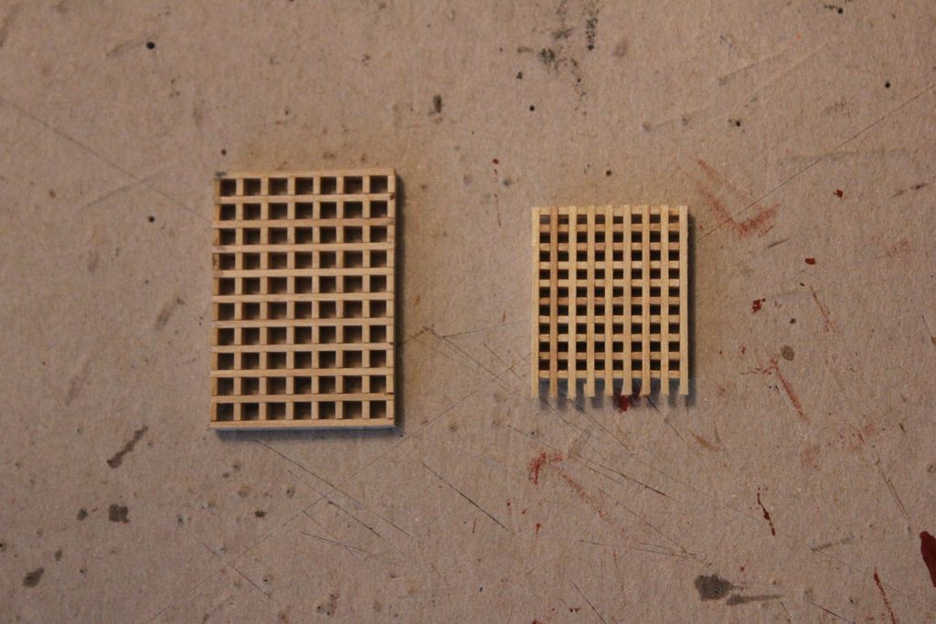

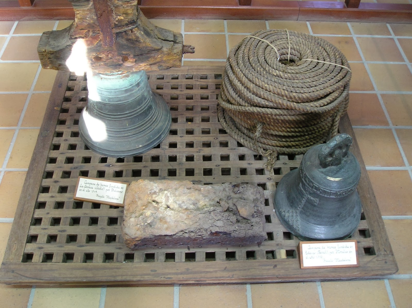

En el caso de los enjaretados, por ejemplo, los que incorpora el kit tienen un tamaño de 2´5 mm cada cuadrado interior, lo que equivaldría a 17´5 cm en la realidad, lo cual, sería demasiado grande y " se les colarían los pies" a los marinos. Yo estoy utilizando enjaretados de 1´5 mm, lo que equivale aproximadamente a 10 cm en la realidad, lo cual considero como máximo a esta escala y lo mejor sería 1 mm. Pongo una foto real y otra comparativa del tamaño de los enjaretados del kit.

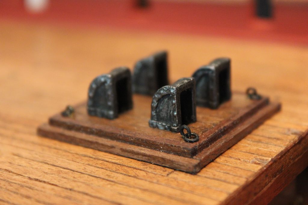

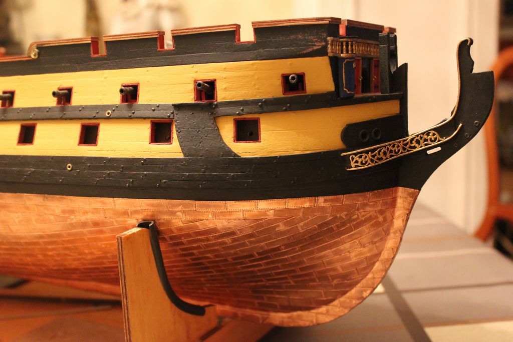

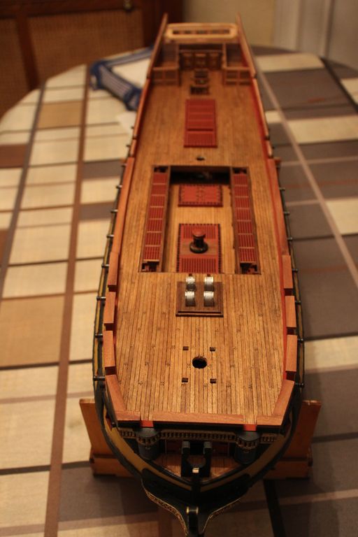

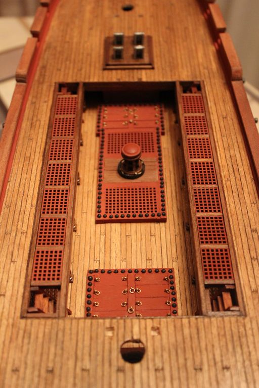

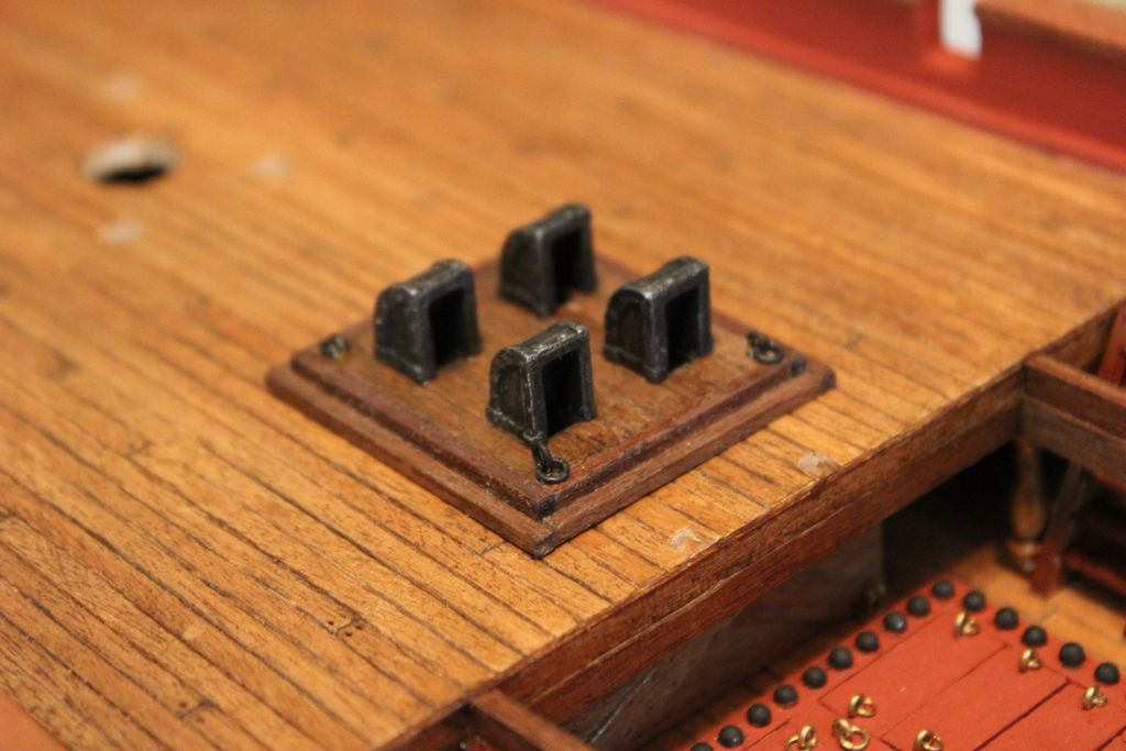

Hay algunos avances, aunque quedan por terminar, introduciendo algunos cambios. La parte de los camarotes, casi terminados, he pensado cambiar las ruedas de timón por otras un poco más grandes. He completado los enjaretados del combés y colocado las escaleras. La tapa de regala en el castillo está en una primera fase, en la que estoy acoplando unas terminaciones más floreadas con la tapa, cortando y añadiendo finos listones de 1 mm que conforman con la tapa de regala una moldura más completa; a ver como queda al final.Trancanil (más estrecho. El que se propone estaría fuera de escala) y pintura del interior de las amuras. También he iniciado las chimeneas, a las que pensé añadir finas tiras de estaño como refuerzo con la idea de que tengan más cuerpo y realismo.
Bueno, a ver como queda acabado todo esto.
Los camarotes están a medio terminar y también faltaría acoplar las ruedas de timón más ajustadas a su tamaño

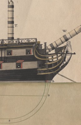

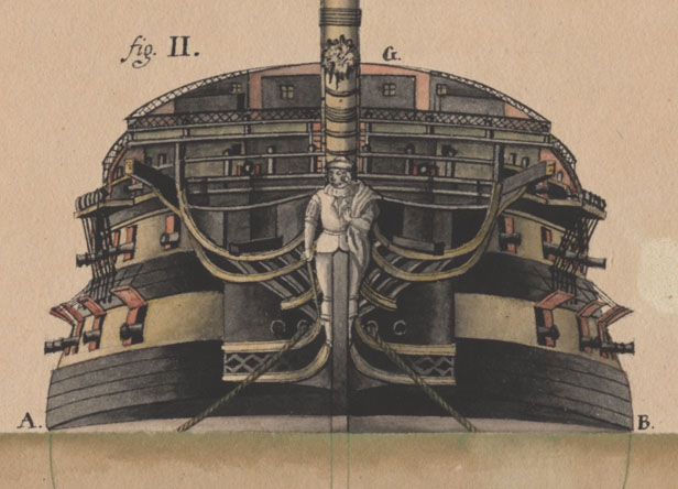

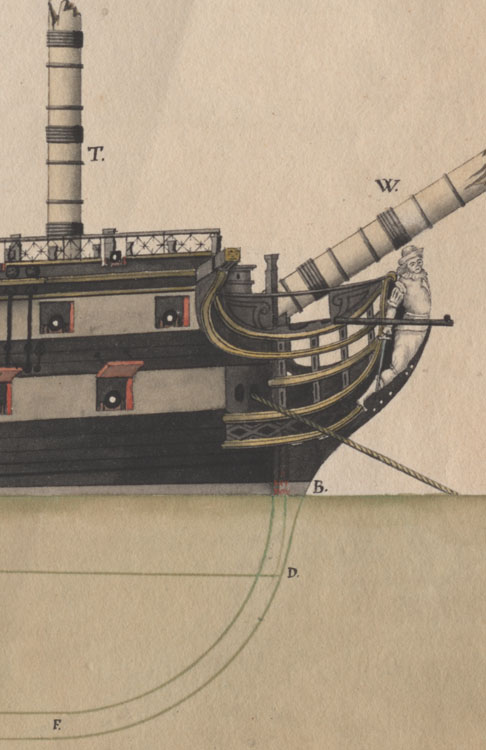

Después de darle muchas vueltas, he acoplado un adorno floreado en las curva bandas del tajamar. Creo que queda mejor. Conformación de la moldura de la tapa de regala.
Enjaretados y escaleras del combés. Cambiando materiales y tamaños, el resultado me parece más real y atractivo.

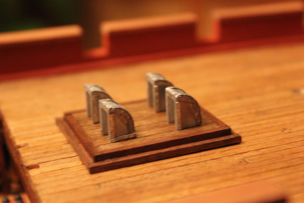

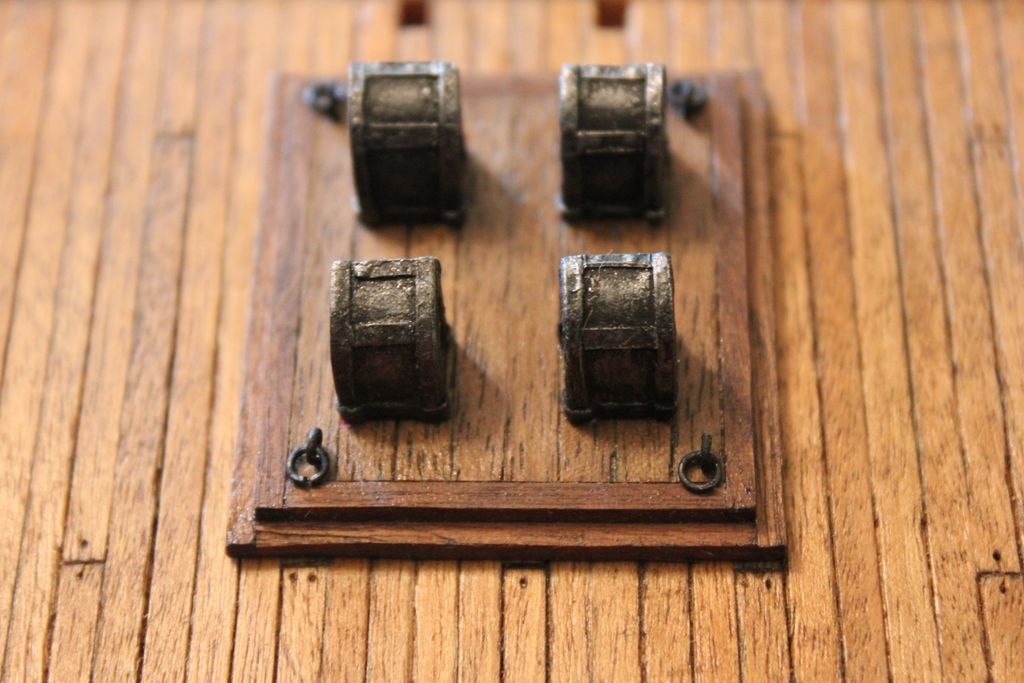

Vista general del combés. Aunque sin terminar he colocado el conjunto de chimeneas para ver cómo queda.

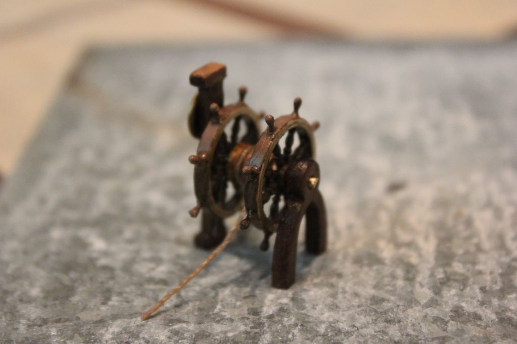

Bueno, finalmente cambié la doble rueda de timón por otra mayor y más ajustada a la escala. La que había puesto al principio era pequeña para 1/70. Me gusta mucho más como queda y una vez más me confirma lo importante que es ajustarse lo más posible a la escala a la hora de realizar los modelos y sus accesorios.
También he acabado las chimeneas.

El detalle del axiómetro me gusta mucho y más cuando lo has subido para que se vea.
No sabía que ese tipo se usaba en la época creí que estaban todavía con el de corredera.
La moldura entre las curvas bandas sí viene en las láminas de Horcasitas, que supongo que tienes.
Las chimeneas las has puesto para barco fondeado, espero que luego no lo representes en popa como es la (mala) costumbre.
