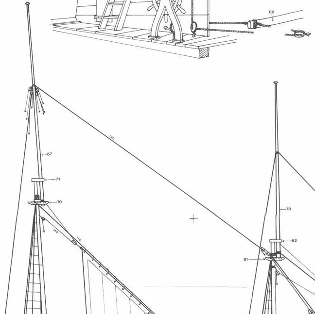

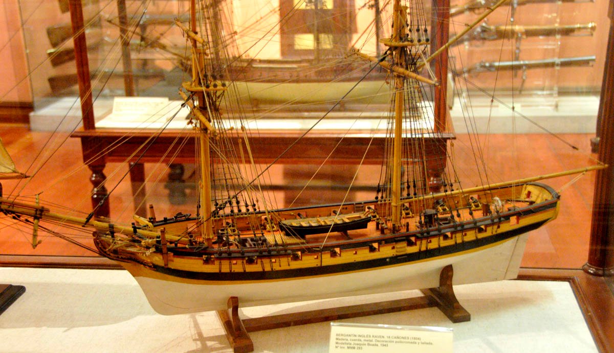

Los bergantines mercantes solo llevan un estay y algunos de guerra también, otros llevan dos, uno a cada lado del palo trinquete. Es raro el contraestay por debajo o por encima del estay mayor, es más frecuente que vayan uno a cada lado .
Así que con un estay queda bien.
En cuando a la otra pregunta te pongo una página del V-74 de Boudriot y alguna foto. Hay que decir que las crucetas de mastelero son distintas en las distintas marinas, lo que permite deistinguir rápidamente un buque inglés francés o español; pero tienes un plano atente a él y así será más fácil

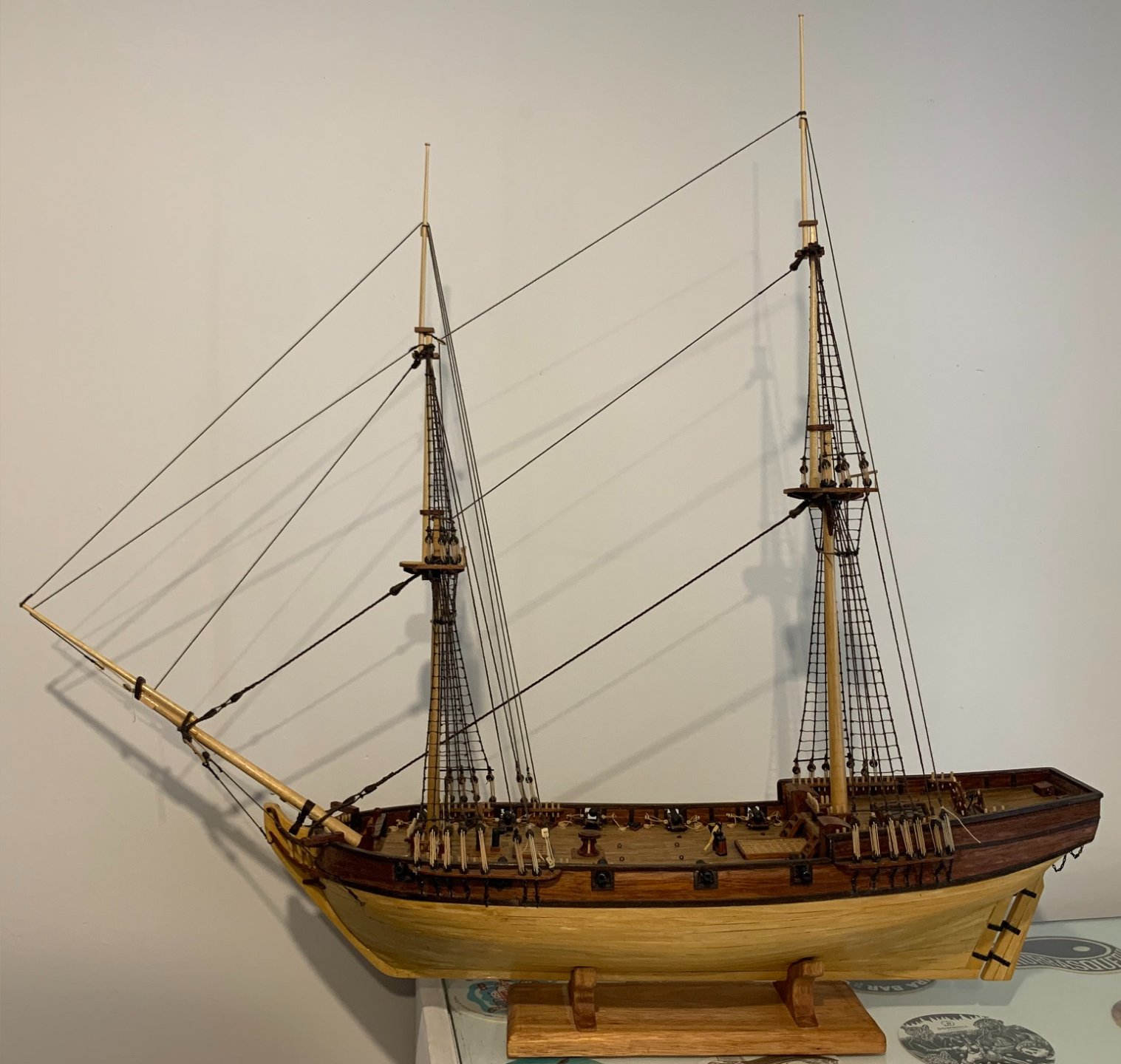

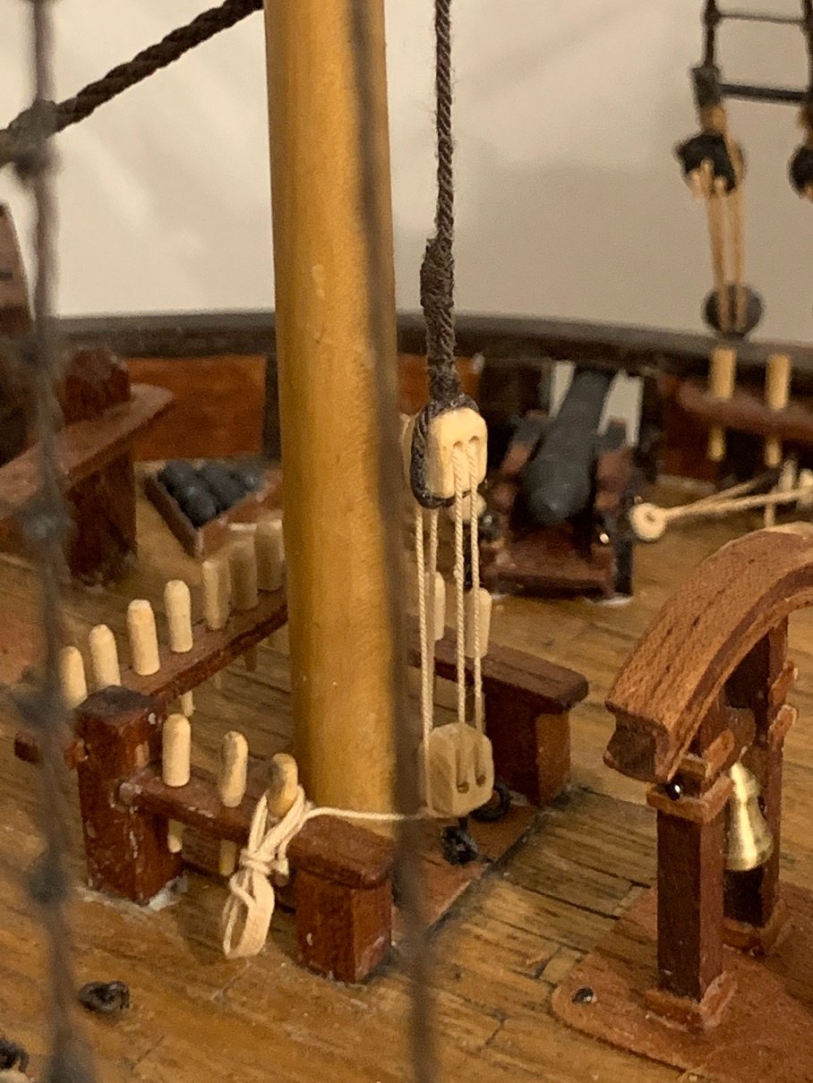

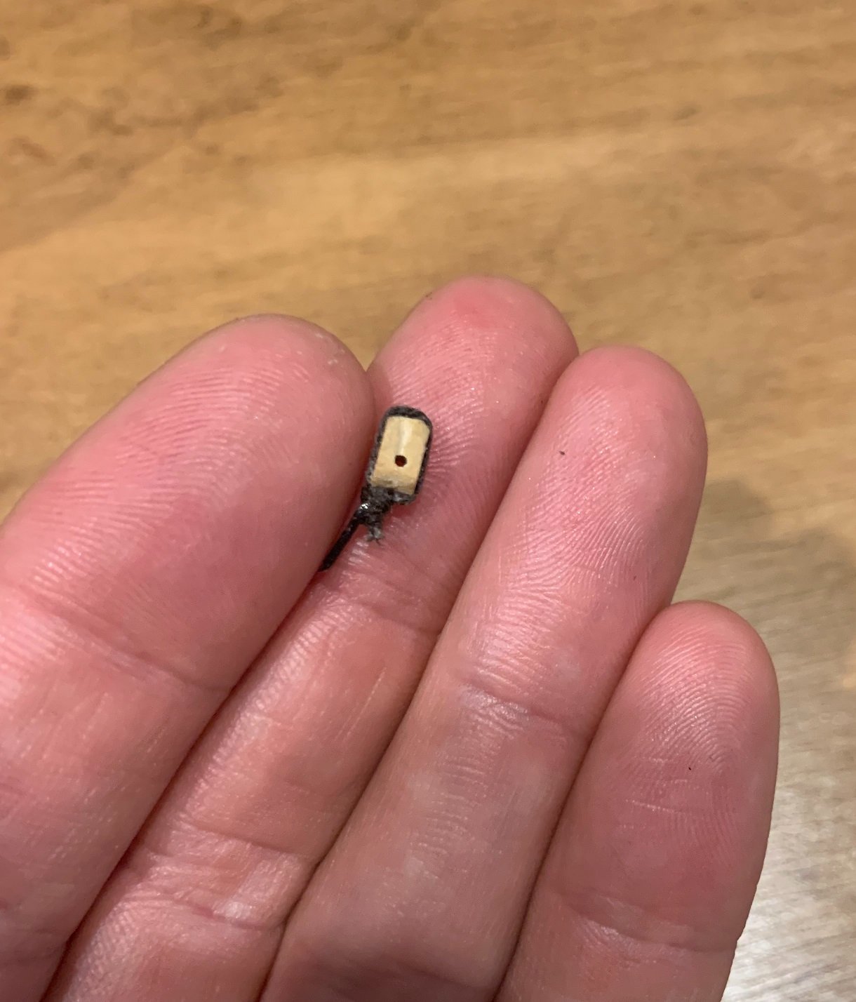

Me había bloqueado en hacer los cientos de motones que se necesitan!! pero decidí ir por algunas simplificaciones a fin de no cortar el avance!! y adecuar las expectativas a mi nivel de habilidad, dejo una foto de los resultados que obtuve!

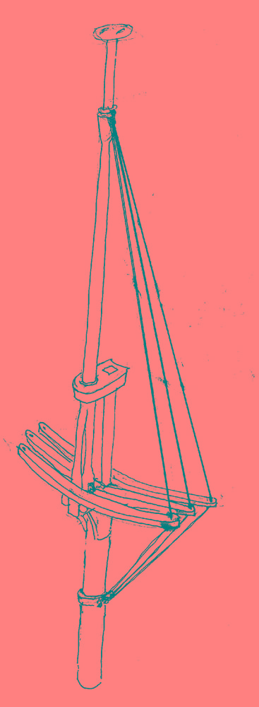

por otra parte logre terminar de poner todos los estays con sus correctos anclajes, lo q me permitió terminar de poner los masteleros superiores;

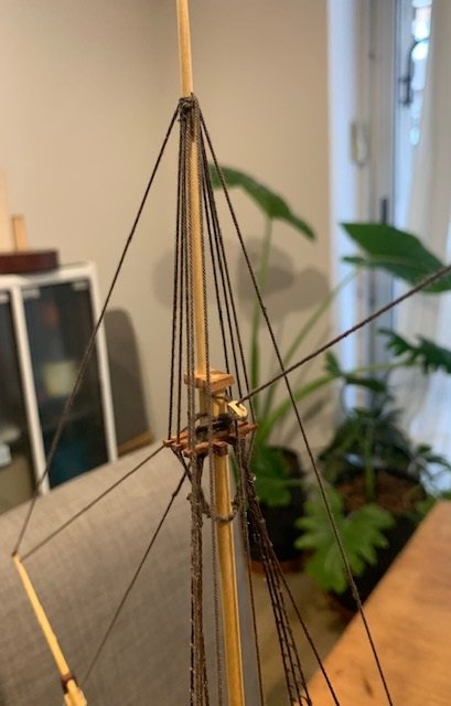

PERO sobre estos los planos no indican ningún obenque, es eso correcto?? (ver foto 1). asiq recurro a las sabiduría de ustedes para ver esta parte
espero que disfruten las fotos! y todo comentario y sugerencia es bienvendia!

Luego de unos meses de recreo, creo que puedo festejar haber terminado la jarcia firme! (solo me queda corroborar 1 cosa)

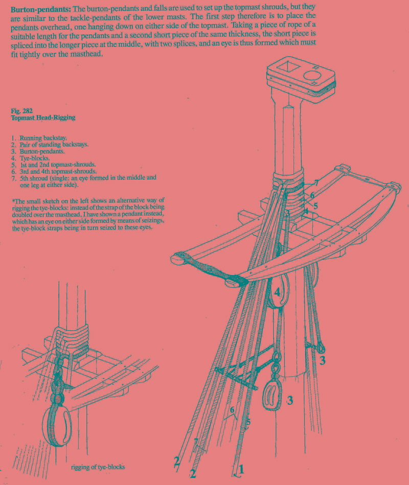

Hola Nico, si te refieres al mastelerillo claro que lleva obenques, tres por banda, pasan por un agujero en la punta de cada cruceta y bajan a amarrarse al cuello del mastelero, si no llevara obenques tampoco debería haber crucetas. Lo que no llevaría seguroes vigotas ni acolladores ni casi seguro flechastes en esos obenques

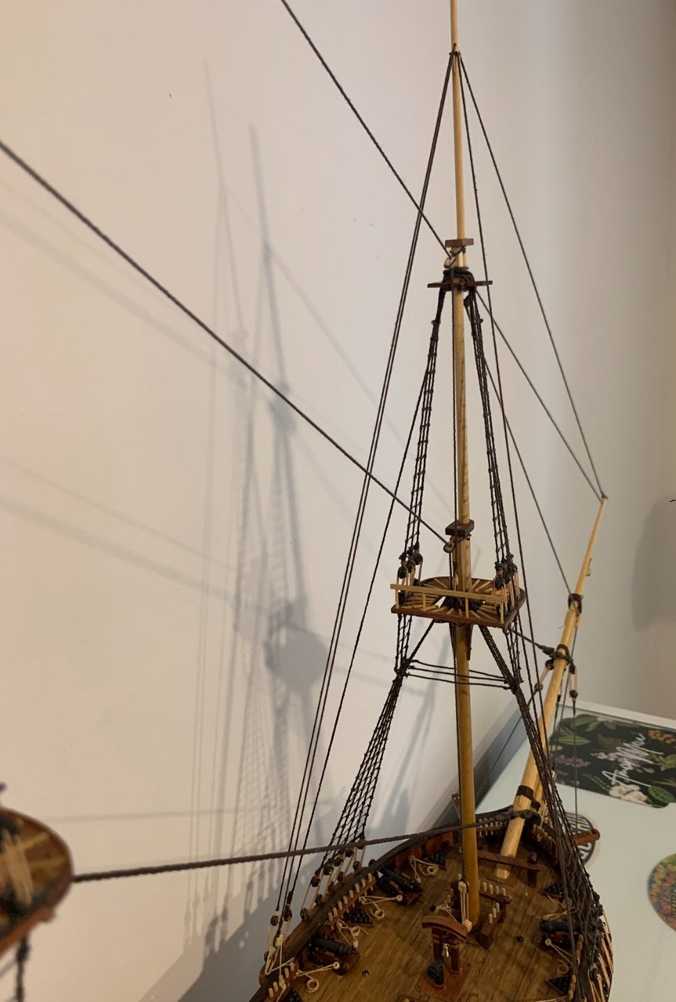

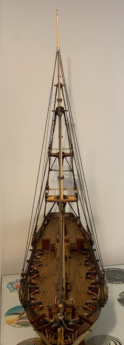

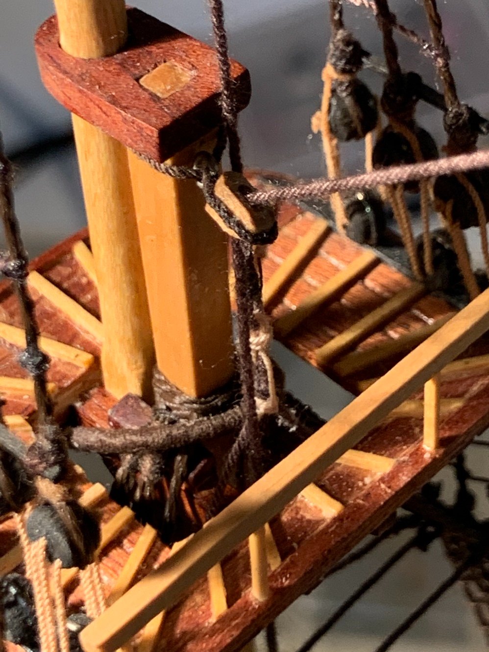

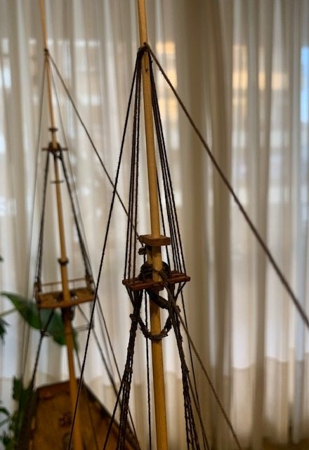

abajo las fotos de esa parte ya realizada.

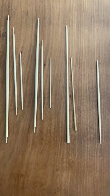

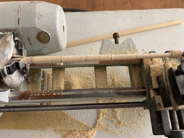

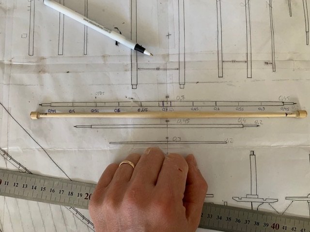

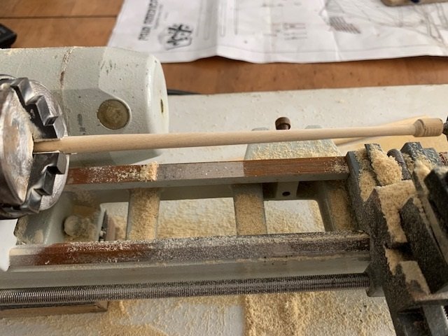

A posterior continué torneando las vergas, y muy conforme con el resultado obtenido, ahora a colocar los estribos y marchapies, lo que estaba en duda es si ponerle velas, q en caso de hacerlo irían recogidas... aún no me decido.
En fin a no impacientarse y hacer todo a su debido tiempo quiero dejarlas 100% antes de colocarlas, a partir de ahora se complica el tema espacio!! jajaj

leo como siempre mucha gracias por compartir tu conocimiento! Super claro,

Bravo por tu torno, cómo has prosperado.
Nico ,, un velero sin velas es como un ferrari sin ruedas.
