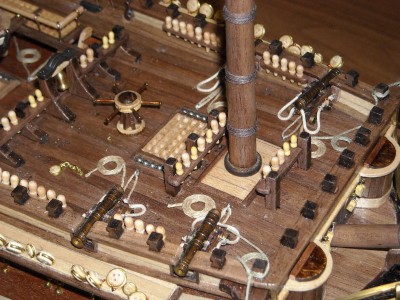

Re: NEPOMUCENO EMPEZADO

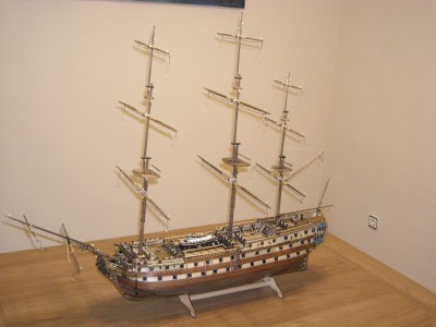

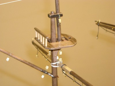

He terminado el ultimo mastil el mesana, como la cofa es mas pequeña me he dado cuenta que torneandolo en cuadrado a partir de la misma queda mejor. Lo recordare para futuros proyectos.
Saludos: SALVA

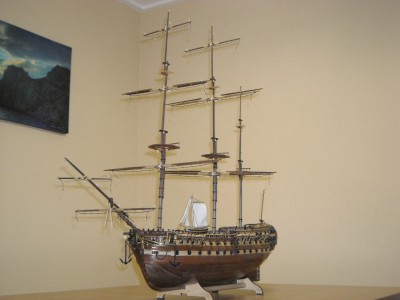

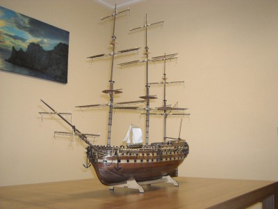

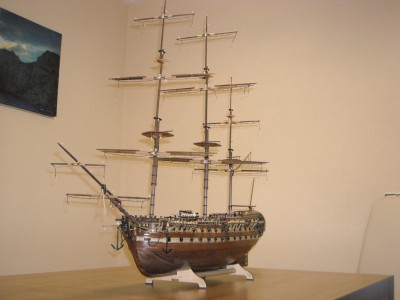

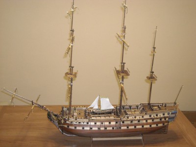

He terminado con la arboladura (de momento), ahora le llego la hora al bote auxiliar, lo desmontare y seguramente haré otro mas pequeño o dos. Luego volvere a la arboladura.
Saludos: SALVA

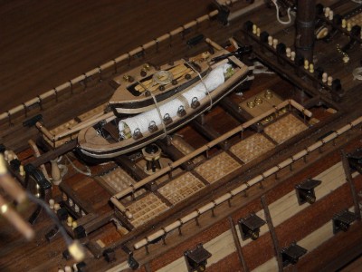

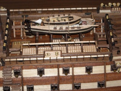

Llego la hora de desmontar el bote auxiliar, siempre cuesta deshacer trabajo pero esto era necesario, el bote que venia en el kit era de 11 cm equivalentes a unos 10 m reales, era un bote grande pero insuficiente para un barco de ese tamaño, creo yo, intente hacer dos botes mas, pero al final solo hice uno, la razón fue que no quedaba bien los tres botes uno encima de otro.
El segundo bote es de 6 cm unos 5 m reales. Es un bote de plástico de mi primera maqueta, también hice los remos y otros accesorios.
La idea era hacer parecer el bote del kit mas grande, al hacer las velas y luego poner uno pequeño para notar aun mas la diferencia de tamaños.
Al final queda mejor de lo que esperaba.
El proyecto del 3er bote (este era de madera), lo deje para otra maqueta.

vas de maravilla, lo de los botes, ¡¡¡chapo¡¡¡. saludos.
carlos.
Excelente Nepomuceno. Muy limpio y con buenos detalles.
Ánimo con los avances. Ya te queda poco.
Ahora me gusta mucho mas, felicidades

Gracias Carlos, Vorenus y Chilches por los ánimos, me alegra que os guste lo de los botes, la verdad que a quedado mejor de lo que esperaba.

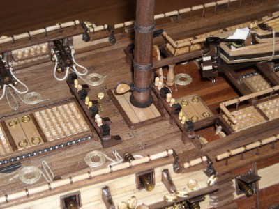

Estoy recopilando información para empezar con los obenques. Hacerlos dobles, simples, forrados, marrones, negros, mas gruesos, menos etc... Para ello me ayudo de varios hilos de este foro a los que se lo agradezco.
Entretanto he realizado las bases o "llaves" (creo que se dice así) de los mástiles.

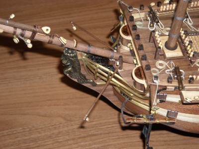

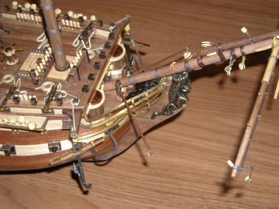

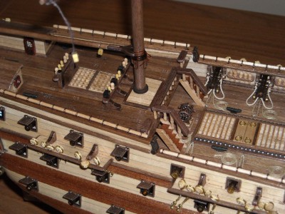

Esta semana he colocado los pescantes de proa, casi se me olvidan, el manual no especifica bien como realizarlos así que los he hecho a mi manera. Los pescantes los he colocado atravesando el palo que los sujeta, para tener mas fuerza, ya que se supone que servían para elevar pesos. Además a estos les he puesto una base para tener mas apoyo.
Saludos: SALVA
Saludos: SALVA

Estoy haciendo las llaves cuadradas de la union del mastil trinquete con su cofa. Lo intente con dos tablas de 7x2 mm mas dos de 5x2mm, pero al final no me gusta como queda 9x7mm, lije tambien los bordes.
Al final voy a empezar de nuevo con dos tablas de 7x2 y dos de 3x2, o sea de 7x7,cuadrada e igual que el espacio que queda en la cofa.
