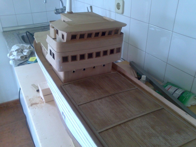

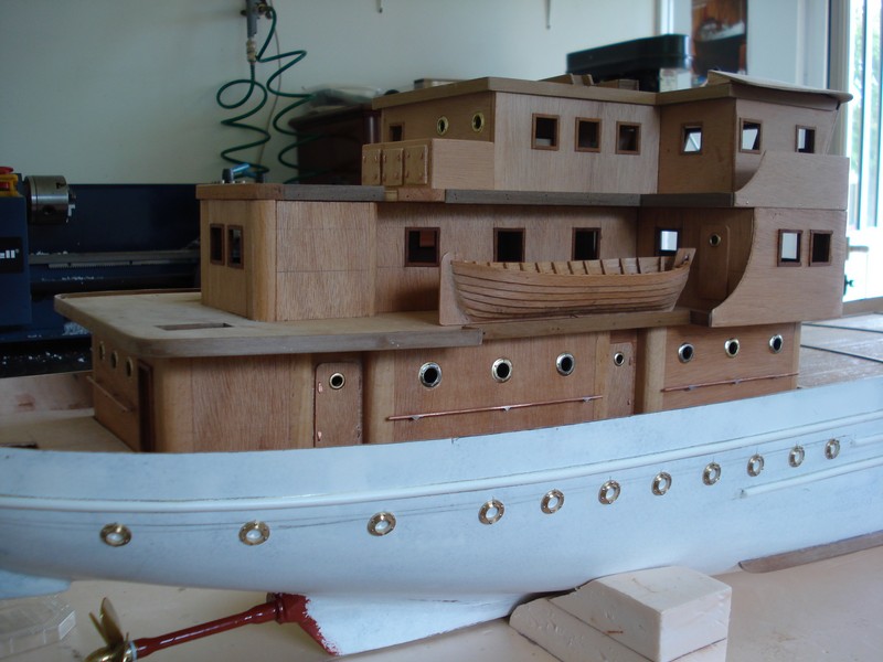

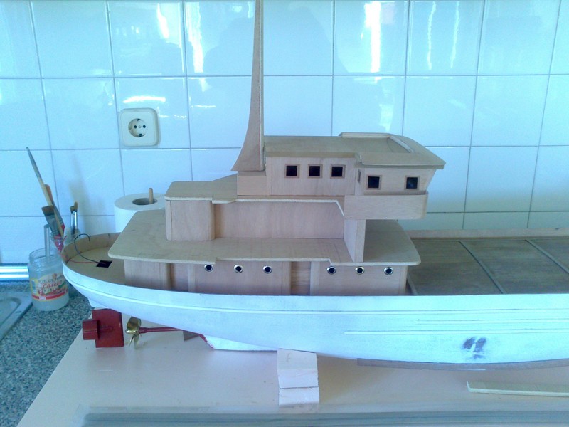

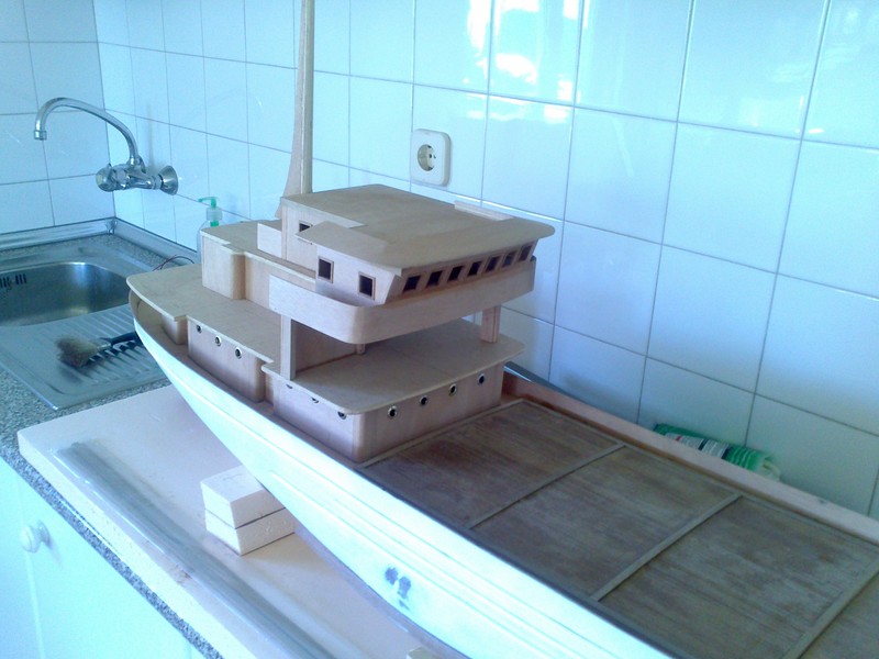

Empecé con el puente, en este barco tiene bastante trabajo porque es muy grande, cubierta principal, cubierta de botes, cubierta toldilla y aun queda la cubierta alta, que va llena de cosas.
Además tiene un montón de ventanas, portillos y mucho castillaje.

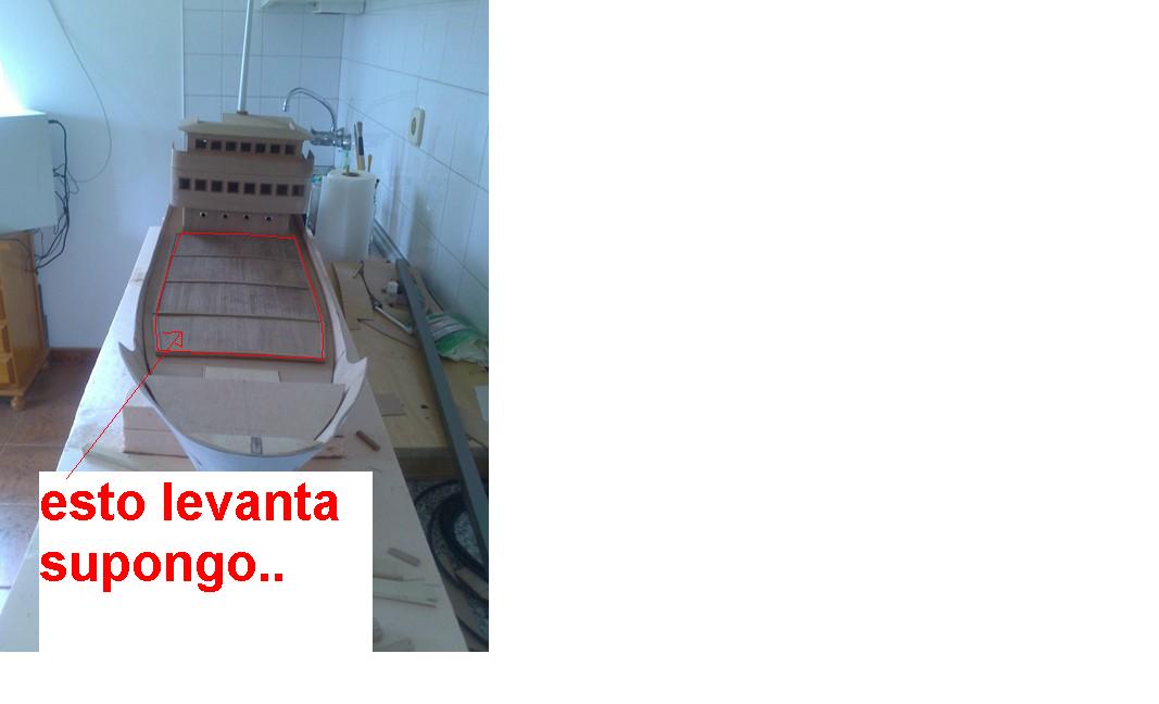

araola, porque me reprendes cuando te digo "maestro", que mas te puedo decir, mira no mas el "OTTO" como lo llevas, y a la velocidad con que trabajas, todo va quedando perfecto y muy bonito,
quiero que me cuelgues una foto donde se vea el marco que hicistes y luego colocastes esa gran tapa sobre cubierta, me imagino que es de quitar y poner, es que estos dias me he matado el coco, para ver como hago que me encaje como en una especie de marco y tapa, la cubierta del hidria pasaje, ya que asi no tendria problema de espacio para motorizar, porque puedo levantar la cubierta con todos sus accesorios y me quedaria el interior del casco a la vista con todo su espacio..
no se si me hice entender je je je..
Saludos...

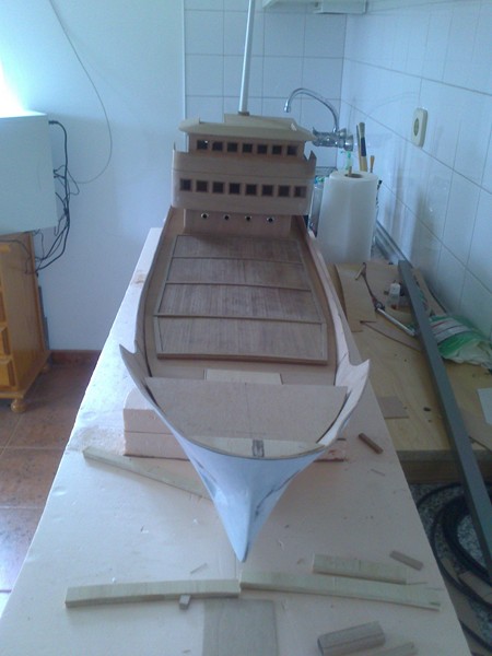

Re: OTTO TREPLIN
Hola araola vas a colocar tablazón en la cubierta de trabajo?? Yo también tengo previsto colocar madera de mansonia. ¿ Es apropiada?

Re: OTTO TREPLIN
Luis no tengo ni idea de cómo es la madera de mansonia. Si que pondré tablazón por varios motivos, uno porque el barco lo tiene y otro porque así se levanta para poder acceder al interior para `poder andar en la electrónica.

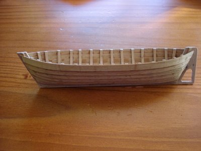

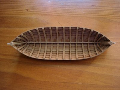

Como estoy hecho un vago casi no avanzo y además ando a salto de mata. He hecho el casco del bote salvavidas para pasar el rato.

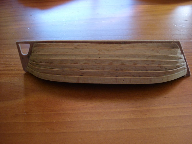

Muy bien la barca, me gusta mucho. Tengo encargo de la Almiranta de hacerle una y esta me gustaría replicarla ¿tienes plano? ¿Qué madera has usado? Se ve muy bien. Saludos.
Rafael Roldán
Re: OTTO TREPLIN
Rafael, este es el axiliar tiene solamente 120 mm. de eslora.
Tengo que hacer tres, pero en una tarde se hace cada una.
