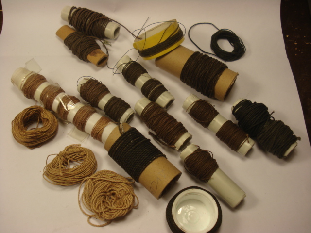

Bueno,eh........... en realidad en verano colche mucho, mucho, era una forma de luchar contra el calor :)

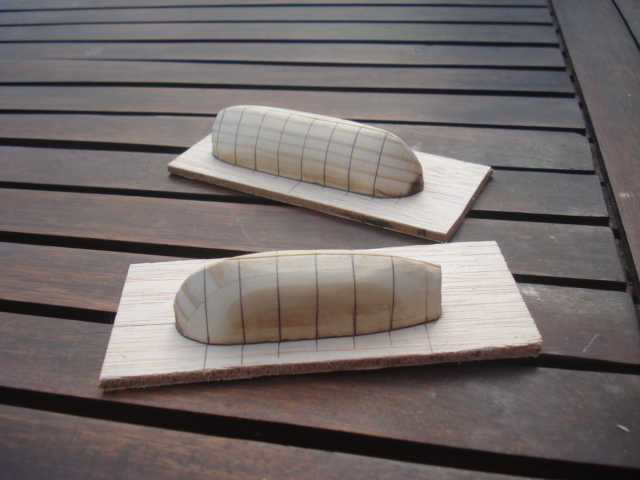

Tambien en verano y por esto de aprovechar el tiempo, mientras se secaban los cabos hice la caja de formas de los 2 botes del barco

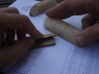

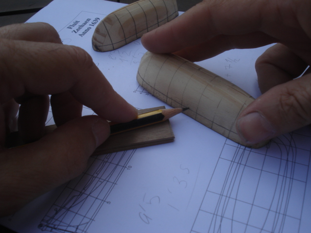

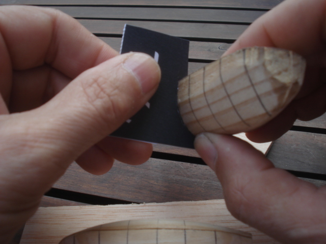

Siempre que hago algún bote, en el lugar de cada cuaderna me hago con la forma un galibo, a mi me sirve para lograr la forma mas simétrica.
Última edición por Marinero_de_agua_dulce el Sab Mar 07, 2015 8:03 pm, editado 1 vez en total.
Mensajes: 1487
Re: PROYECTO ZEEHAEN
El limite de la amura lo marco con una linea siguiendo el plano, casi lo dificil es buscar donde apoyar el lapiz a la altura que le corresponde

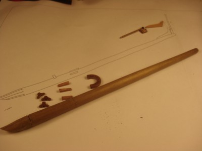

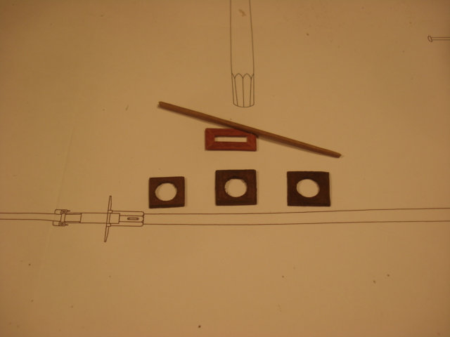

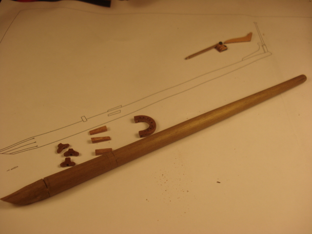

Bauprés : desglose del mismo, hago y guardo para futuro uso ( colocarlo en su sitio ).
Mensajes: 1487

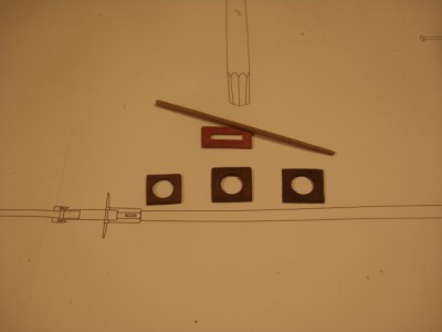

Mas cosas: la fogonadura de los palos y la del pinzote ya que no lleva timón, con la caña del pinzote
Última edición por Marinero_de_agua_dulce el Vie Mar 06, 2015 11:54 pm, editado 1 vez en total.

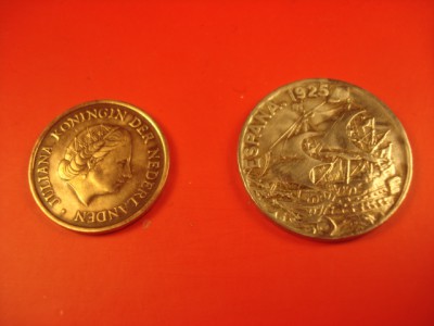

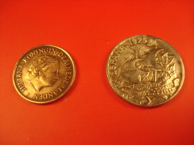

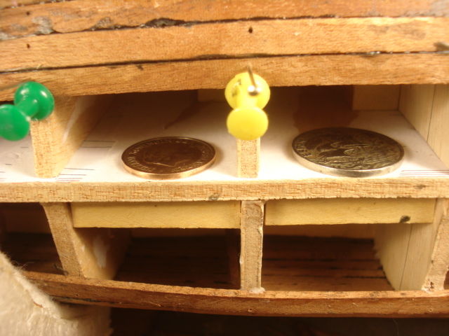

Base del palo del mayor a la altura de la quilla colocadas las monedas que va a llevar para desearle buenas singladuras,+ en mi caso van a ser 2 : 10 centimos de gulden (florines ) holandeses y 25 centimos del año 1925 de España, en esta ultima la cruz de la moneda es un galeón
Última edición por Marinero_de_agua_dulce el Sab Abr 11, 2015 12:59 pm, editado 2 veces en total.
Mensajes: 1487
Las monedas en detalle.

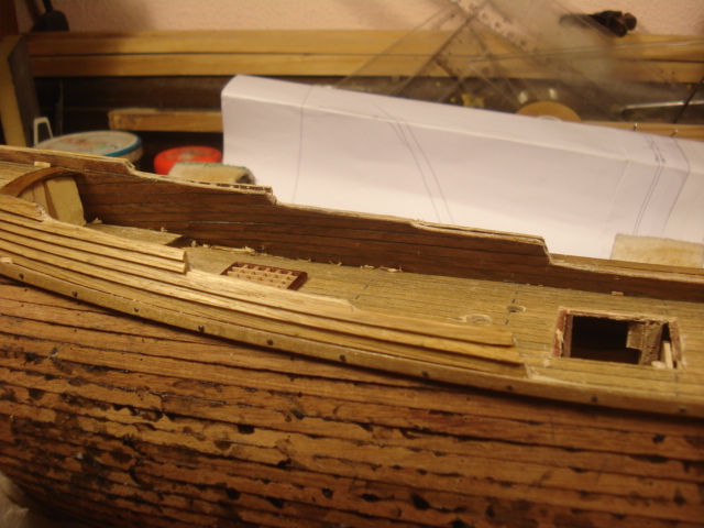

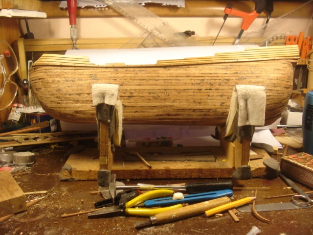

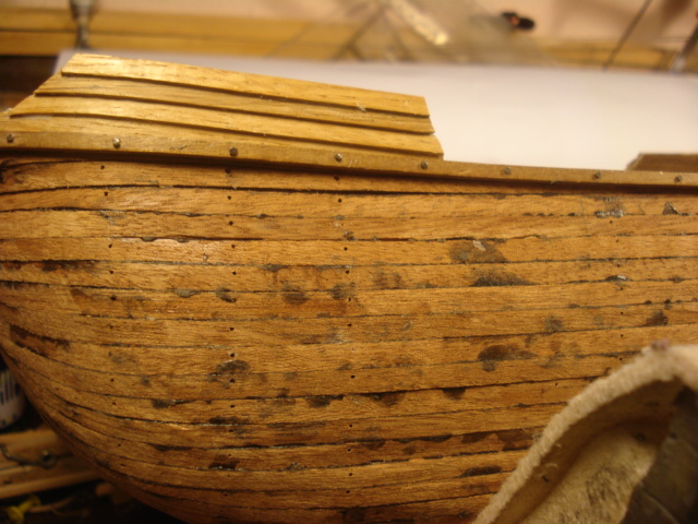

Pongo algunas fotos del casco, he de decir que me ha sido a veces desesperante el forrado, ya que casi todas las tracas por la propia forma del mismo son unicas y el trabajo es poner, marcar lijar o cortar, volver a poner aún asi la propia perfección del plano ( chapeau al Sr. Hoving el autor ) ha facilitado mucho las cosas, paso a las fotos
La parte interior de las amuras la forre antes de coolocarlas, por la forma de ir hacia dentro, después hubiera sido dificil
Mensajes: 1487
Las tracas van pegadas longitudinalmente con cola negra, como forma de simular el calafateado

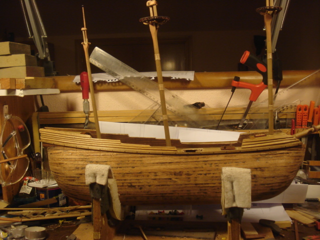

Con los palos presentados
