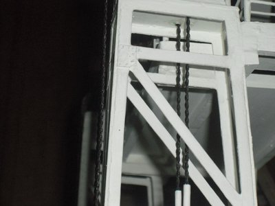

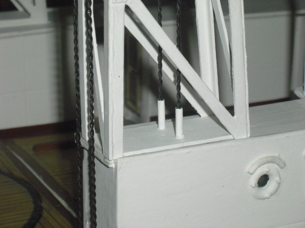

Gracias por tus palabras compañero animan mucho.Bueno referente al efecto cadenas es muy sensillo,solo dos trozos de hilo o cuerda fina de color negro y las juntas,luego amarras un extremo a un clavo o algun sitio de forma que vallas trenzando o dandoles vueltas(como si fueras hacer un cabo) hasta que quede mas o menos el efecto requerido,estando tensas le amarras el otro extremo a otro clavo y le echas a todo el largo un poco de loctite,lo dejas un buen ratito y ya esta.Si quieres el efecto cadenas mas gruesa solo tienes que elegir la cuerda mas gruesa tambien evidentemente.He de decir que seguro que encuentras en los chinos o tiendas de visuterias cadenas de todo tipo,esto es solo una prueba que hice y solo se puede utilizar para mas o menos tenerlas tensas porque al doblarlas suelen abrir un pocoSaludos...

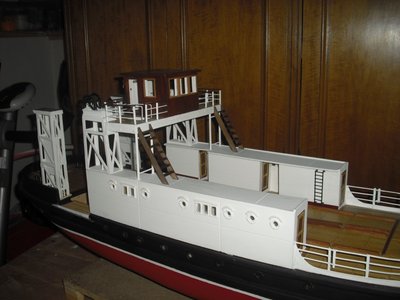

Algunas fotos que quedaron,saludos....

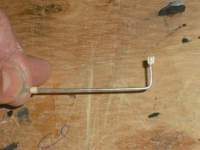

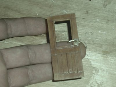

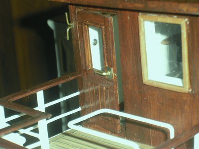

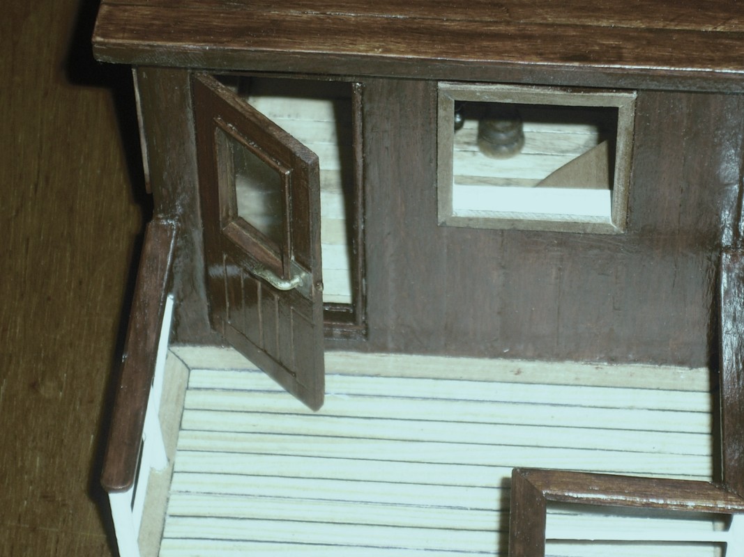

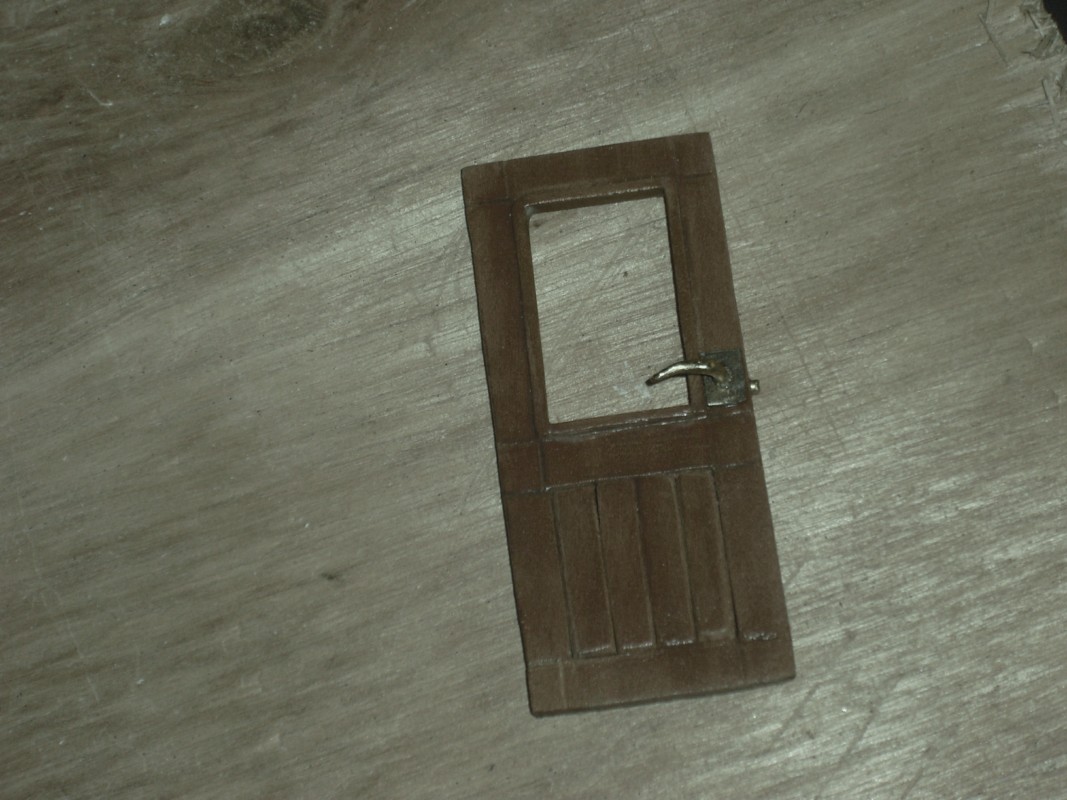

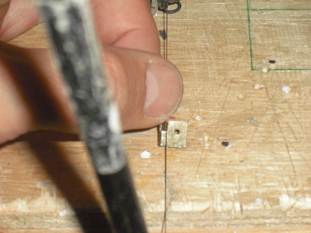

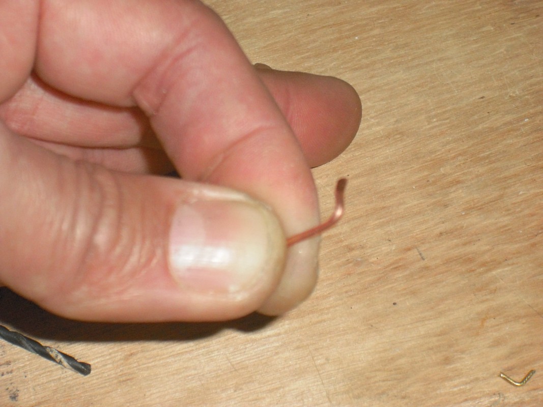

me encanta esa manilla de la puerta ¿como has conseguido ese efecto tan real?
En construcción: ....
Mi web: pincha aquí
michael
Mensajes: 1178
Ubicación: SALAMANCA
Re: En grada el Transbordador Francisco Montenegro
Mensaje por michael »

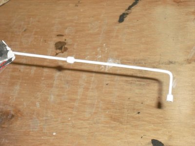

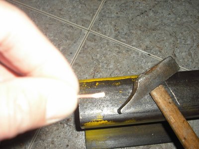

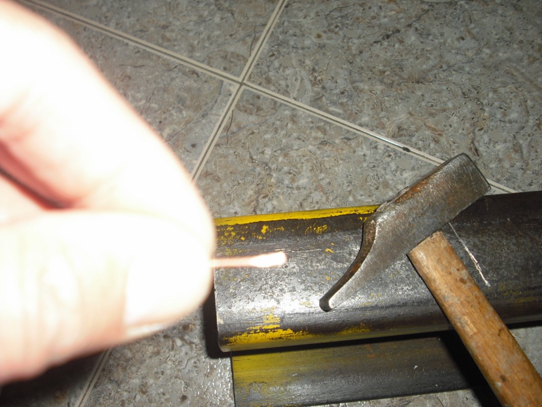

Gracias Jomaal88,la verdad es que no me esperaba que un maestro como tu se hubiese fijado en algo tan simple y relativamente sensillo como una manilla,y no es un reproche todo lo contrario es una admiracion por mi parte.Quiero decir con esto que he visto tus trabajos y he de quitarme el sombrero ante ti de verdad ,porque yo solo me considero un aficionado que intenta ir aprendiendo cada dia de este maravilloso jobyi.Dicho esto esto y dandote las gracias de nuevo solo puedo decirte que no es dificil hacerlas,y que solo hice unas cuantas nada mas,las que lleba el barco. Creo que casi todo el mundo alguna vez las habra echo,mejor o peor pero la cosa es intentarlo y si le sirve a alguien como las hice pues me alegraria mucho......Saludos,
La foto no es muy buena,pero bueno es importante aplastarle un poco la punta y luego darle una pequeña curva.
Mas o menos.Este material es de varilla de cobre,solo es para explicar como las hice.

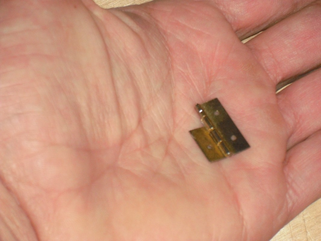

La chapilla las corte de unas visagras que me encontre por ahi,ya aprobeche el agujero,cualquier  chapa fina de laton  tambien nos valdria.
Creo que es bastante simple,saludos.

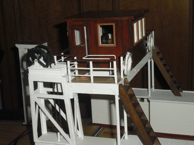

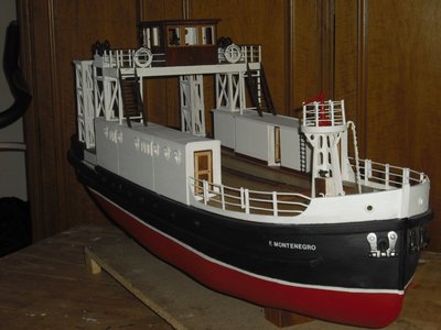

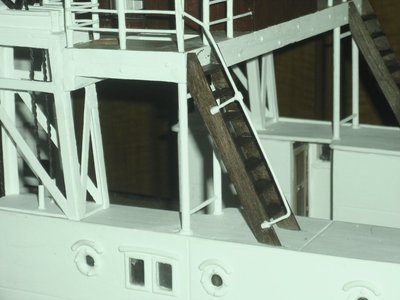

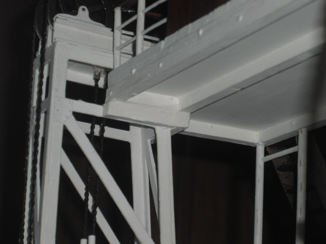

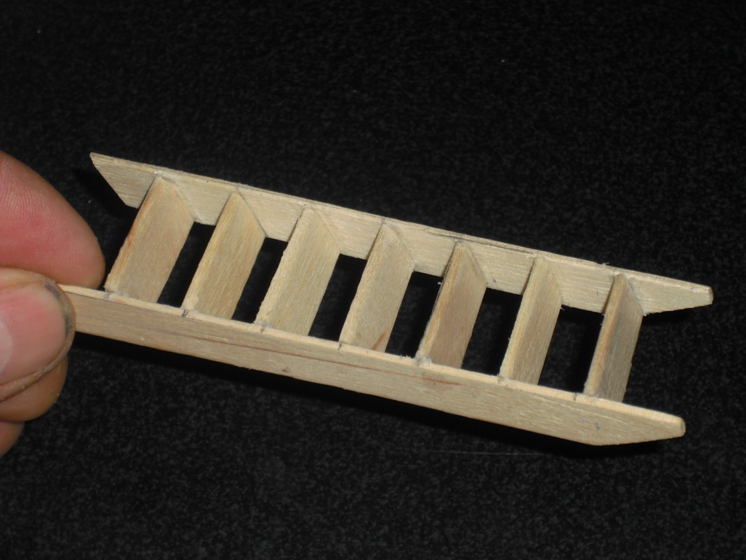

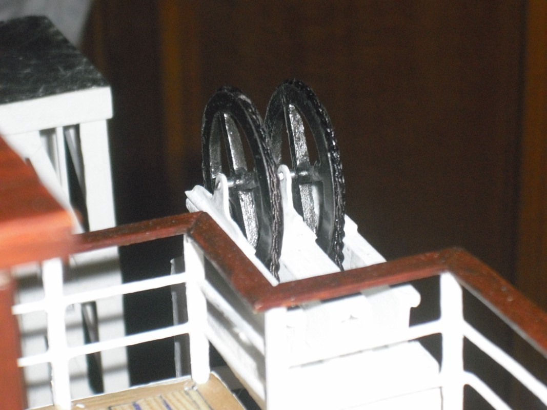

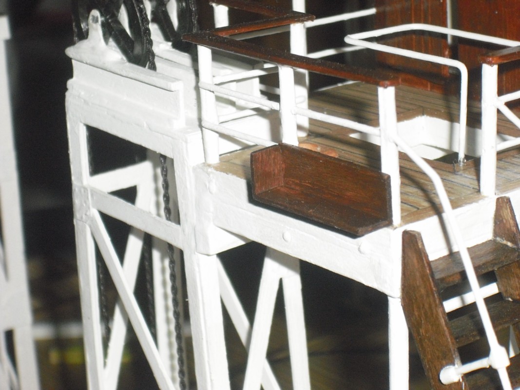

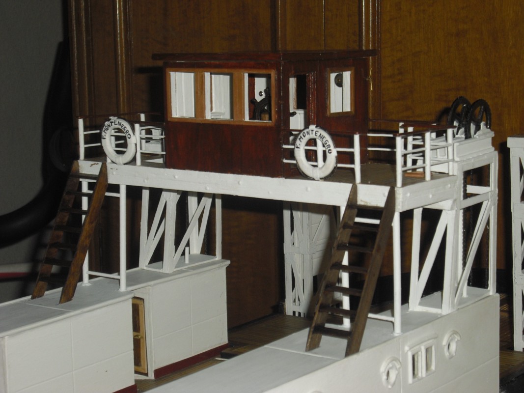

Hola compañeros,pequeños avances.....Saludos..
-Escaleras de bajada del puente de mando.
-Colocacion Puente de mando.
-Colocacion de poleas de popa y cadenas.
Bueno he de decir que hay algunas piezas pequeñas que estan por fijar,incluso por retocar,saludos........

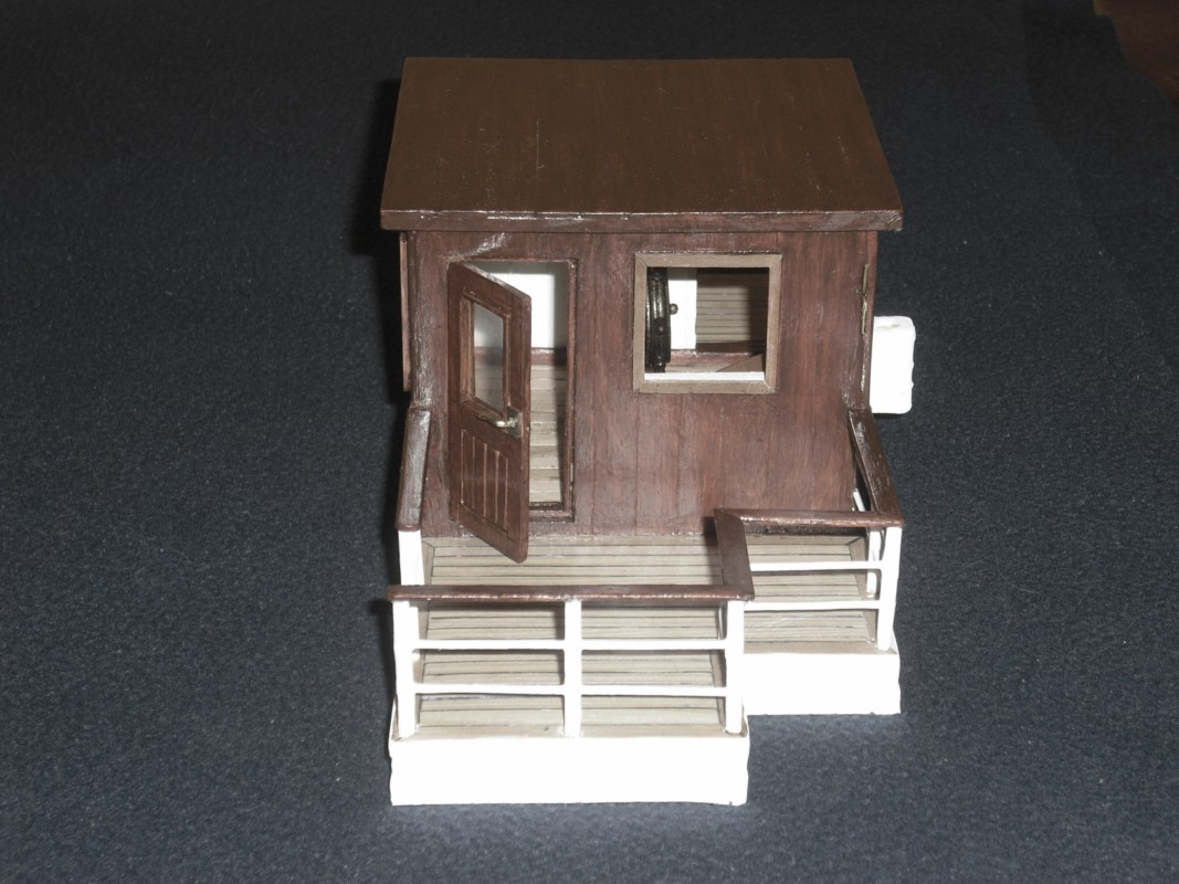

michael
Mensajes: 1178

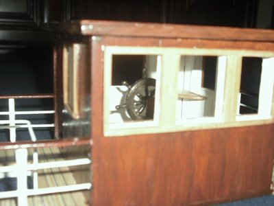

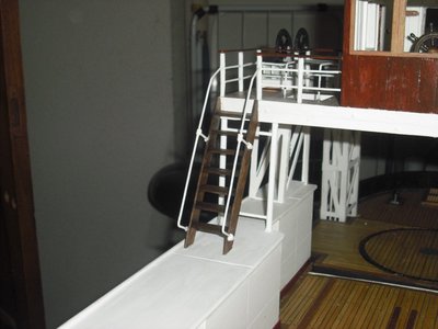

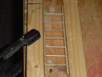

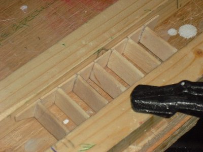

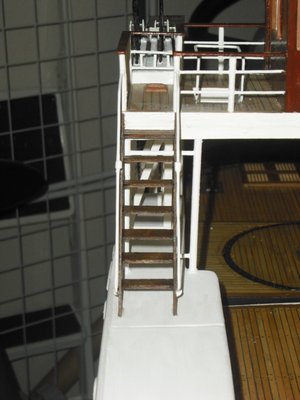

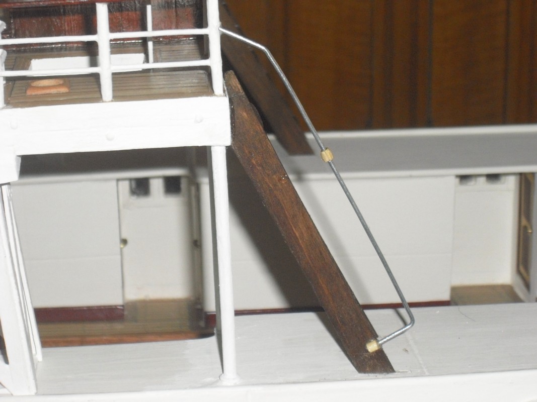

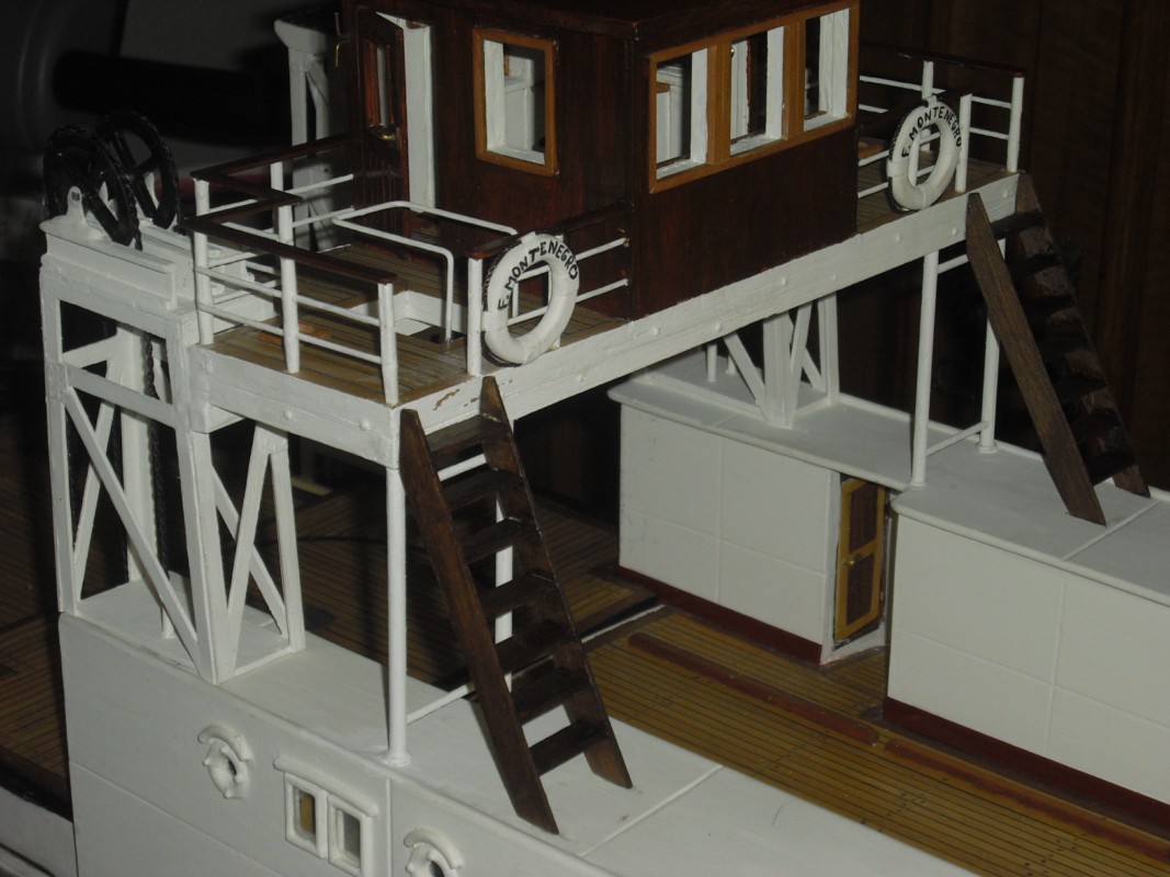

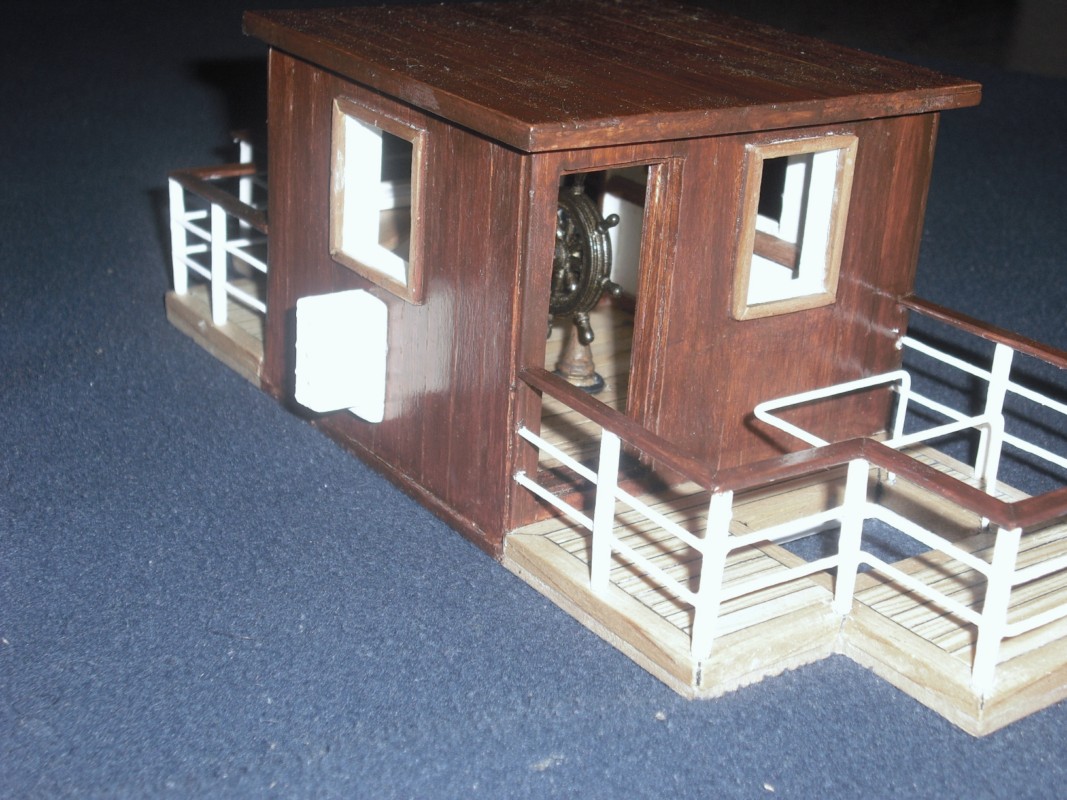

Pequeños avances del fin de semana,no he podido hacer mas......
-Barandillas de las dos escaleras.
-Caja de luces de posicion.
-Colocacion de lunas en todas las ventanas del puente de mando.
-Colocar 2ª puerta del puente de mando.

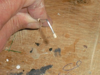

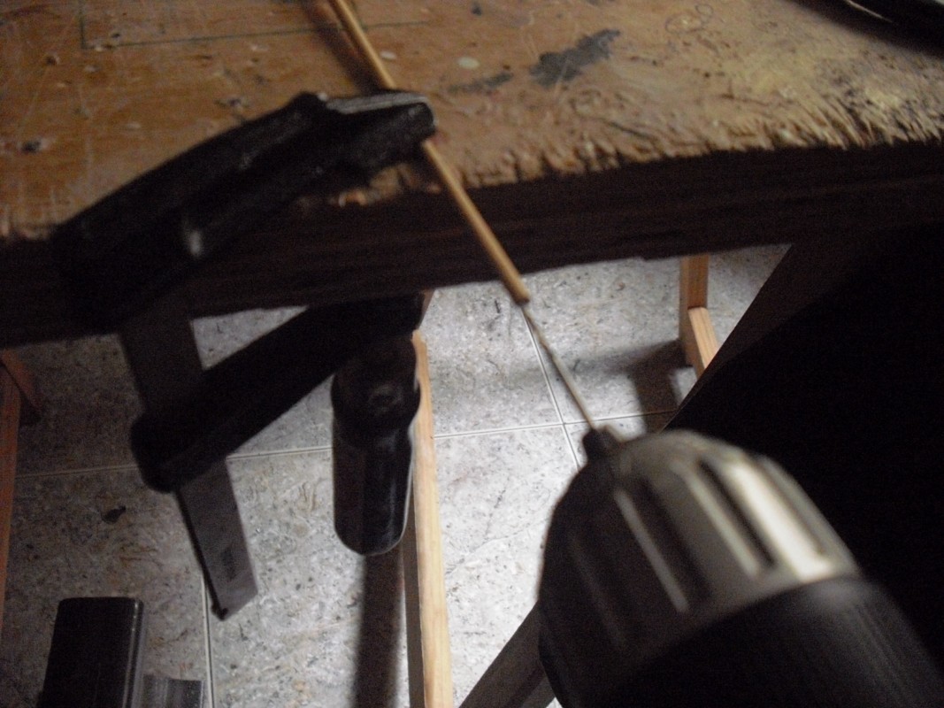

Hago hueco en la varilla,3mm
La otra puerta la dejo cerrada y esta entreabierta.

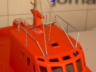

Hola michael quizás te hubieras ahorrado el trabajo de hacer el agujero en la barilla de madera si utilizaras la funda de los cables electricos los tienes de numerosas medidas
PD: te pongo una muestra de lo que yo hice en su dia
