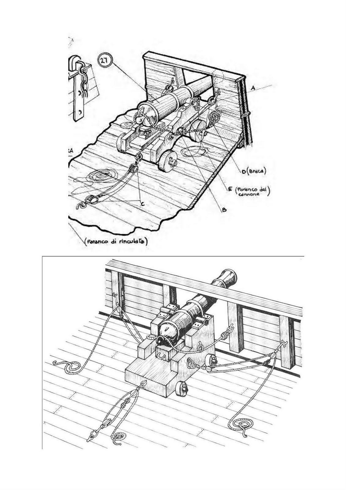

¡Por fin! creo haber encontrado un dibujo de una culebrina amarrada...

hola carlos: no se pero ,segun informacion que me mandaste antes, las culebrinas son mas pequeñas que el cañon y mas grandes que el falconete o pedrero, asi que este ultimo que me mandaste lo veo mas como como un cañon de 24 libras o 18 , y ya me lo habias mandado antes, asi que esperemos haber si con los fasiculos me entero bien, de cualquier forma no pensaba dejar sueltas las culebrinas sino aseguradas con los aparejos , la duda era mas que nada por la braga, aunque en la informacion que me mandaste la (demi) semi-culebrina de 2 ruedas, es la que mas se le acerca a la del soleil, y lleva cancamos para aparejos , los cuales pensaba poner, pero tambien argollas para las bragas, asi que lo mas seguro es que las ponga, pero como te dije antes todavia falta mucho tiempo para ponerlas,bueno termino con tanta "chachara" pero es que me gusta basarme en lo mas cercano al original, y la verdad me meto en el " meollo" del asunto. saludos

Entre toda la documentación que he ojeado estos días, recuerdo haber leido "culebrina o falconete"... o sea, que según la medida que tenga pueden ser lo mismo...
Otra cosa, los amarres de la culebrina, pienso en voz alta y si hay algun artillero por ahi que me corrija...
Un cañon (imagen inferior de la expuesta anteriormente) se sujetaba con tres amarres:
a) Uno trasero que entiendo sujetaba al cañon una vez recogido hacia dentro. Tambien podia servir para tirar del cañon hacia atras para ponerlo en la situación de recogido (portas cerradas o abiertas sin que sobresalga el cañon).
b) Una braga bastante gorda, supongo que es el amarre que soporta el retroceso del cañon una vez se haya disparado.
c) dos amarres, una a cada lado, como el trasero, que son los que permiten girar horizontalmente el angulo para dirigir el disparo.
Entonces, viendo el dibujo de la culebrina, se ve que carece de los amarres laterales, o sea que en el caso de necesitar girar un determinado angulo se debería realizar a mano (empujando) ya que su peso era inferior.
No obstante, puede que este tema que nos ocupa no tenga una unica solución, es decir, las culebrinas tenian varios tamaños y todo dependería de la maniobrabilidad y agilidad que se quisiese para disparar... es decir, que se podia amarrar como un cañon si eran grandes y no, si eran pequeños,... o al menos eso me parece a falta de encontrar una explicación.
Por tanto, queda saciado mi curiosidad y el picarse de forma sana por el saber.
Por cierto, ayer recibi el envío de Altaya de los nº 24 a 27 y tengo ya 5 culebrinas y 4 cañones, viendo que no hay mucha diferencia de tamaño ni de peso y por lo tanto es de suponer que las culebrinas si van amarradas como los cañones.

hola tocayo: como te dije antes de la informacion recibida hay una demi-culebrina que es la mas parecida pues es de dos ruedas y lleva cancamos para los aparejos y para la braga, para los ejes del cañon ve el artilugio que va en una foto que era para sergio, en mi soleil, con eso se pueden hacer las bisagras de cureña, ese tip me lo dio odinea, lo que es del cesar, al cesar. chao

hola tocayo, si tengo noticias sobre nuestras dudas, ya te lo dire. sobre todos tus puntos tienes razon solo hay uno que quiero puntualizar , el punto a . ese aparejo es para retroceder el cañon , segun tengo entendido, se le llama maniobra inglesa, en los datos que me mandaste hay otra maniobra con dos aparejos uno de cada lado,que hacen retroceder el cañon, esa es la maniobra que pienso poner ,pues no creo que un barco frances lleve maniobra a la inglesa, siendo arch-ienemigos en ese tiempo, y otra para hacer retroceder el cañon el aparejo tendria que ser de cuadernales, y a esa escala me saldrian enormes , en cambio con dos aparejos simples de motones, creo se podra hacer y pienso resultara mejor, a lo mejor dejo un cañon en retroceso, com si se estubiera arreglando o limpiando, para que se vea la maniobra. saludos, estoy forrando de la traca de aparadura hacia arriba cubriendo la 1ª y 2ª baterias y asi al mismo tiempo voy dejando los marcos de las troneras, cuando pueda pondre fotos.saludos otra vez

Carlos, totalmente de acuerdo con todo lo que dices.

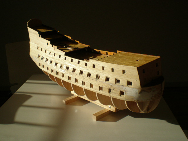

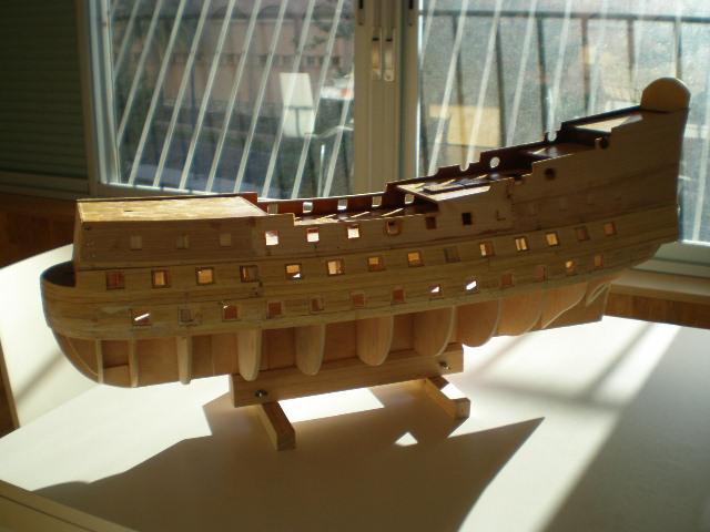

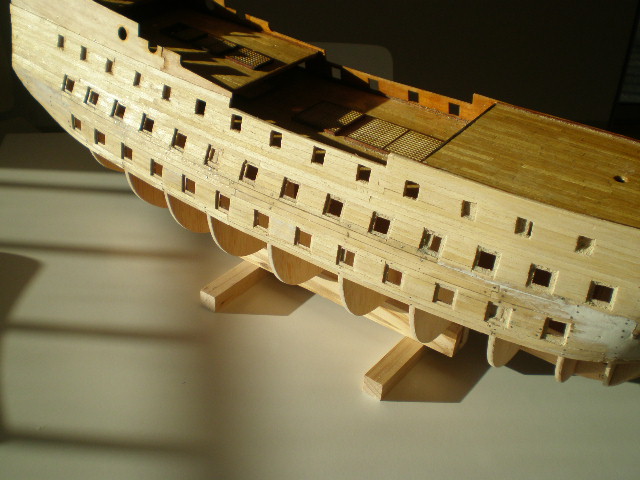

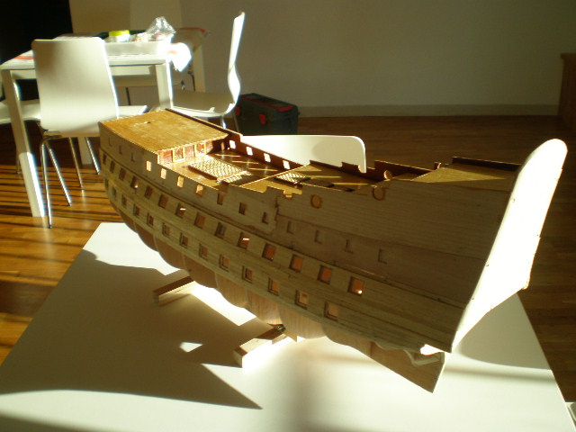

bueno ,aunque fue poco el material recibido, me dio para forrar el casco solo a la altura de la 1ª y 2ª baterias, al mismo tiempo deje el espacio para los marcos de las troneras, ya que las portas iran al ras de las amuradas, ahora empezare a hacer las portas, de momento os pongo un par de fotos, auque no este completamente terminado el forro.saludos
carlos.

Hola Carlos, se ve muy bien ese forrado,te sigo
