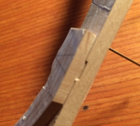

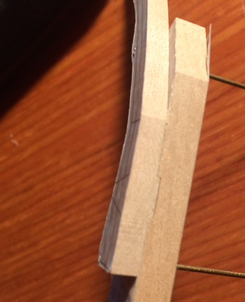

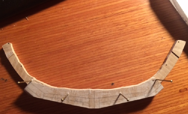

Para ir dejando un poco más claro el proceso, que creo, que se podía haber seguido en la construcción de varenga-genoles de cuenta podría haber sido lo siguiente.
La unión entre varenga y genol tenía que ser endentada, no se especifica en ningún lugar del manuscrito cómo fue el endiente en esta construcción, pero creo razonable el endentado que se muestra,tipo trapezoidal, aunque también se ha comentado por la posibilidad de endentado recto, en "Los galeones españoles...." de Cayetano, Isidro y Manuel en la pag 245 del Tomo I. Aclarándolo un poco puedo decir que si montamos las dos primeras piezas de esta manera, el empuje del agua sobre la obra viva generará una presión hacia el interior del bajel, que con esta unión del tipo de trapecio, con el macho en el genol y la hembra en la varenga, evitará que el genol, que es la pieza mas externa y unida a la varenga que es firme en la quilla, se desplace hacia el interior del bajel y por lo tanto reafirma este tipo de unión entre varenga y genol.

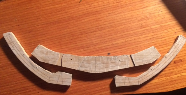

En esta primera foto vemos la varenga maestra con sus dos genoles acoplados por la parte de proa (esta varenga llevaría otros dos genoles por la parte de popa siendo un total de cuatro genoles con la varenga maestra. Solo están unidos los dos de proa).

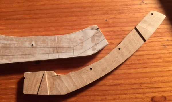

En esta 2ª foto se ve la unión entre la varenga y los genoles de proa.

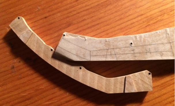

En la 3ª se ven las hembras en la varenga y los dos genoles con los machos hacia abajo.

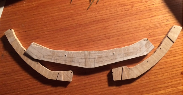

Es esta 4ª la banda de estribor (esta dada la vuelta)

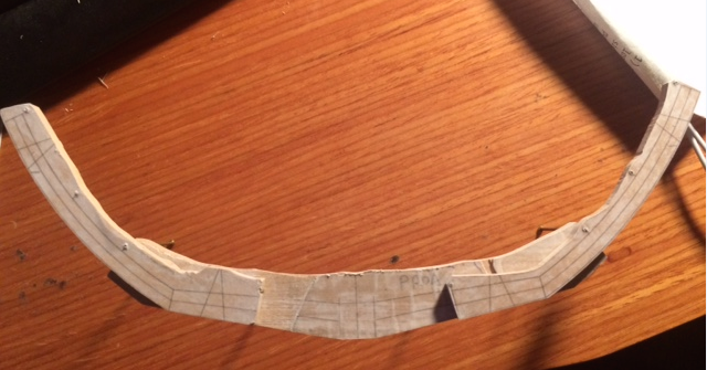

En esta 5ª la banda de babor.

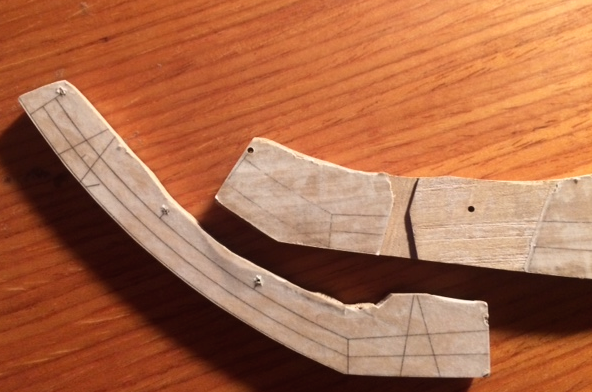

En esta 6ª se le ha dado la vuelta a la varenga, a la cual se le mira de popa y se ven los dientes machos de los dos genoles.
Detalle de la banda de babor.
Detalle de la banda de estribor.
Detalle de la banda de fuera de la cuaderna donde se ve el acople de la hembra, en la varenga, y el macho, en el genol. Aqui está la varenga-genol sin ajustar.
En este último detalle se ve lo anterior pero refinado o ajustado a falta de la última lijada cuando estén las cuadernas montadas.
